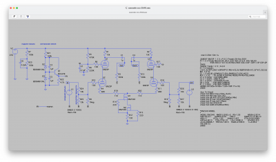

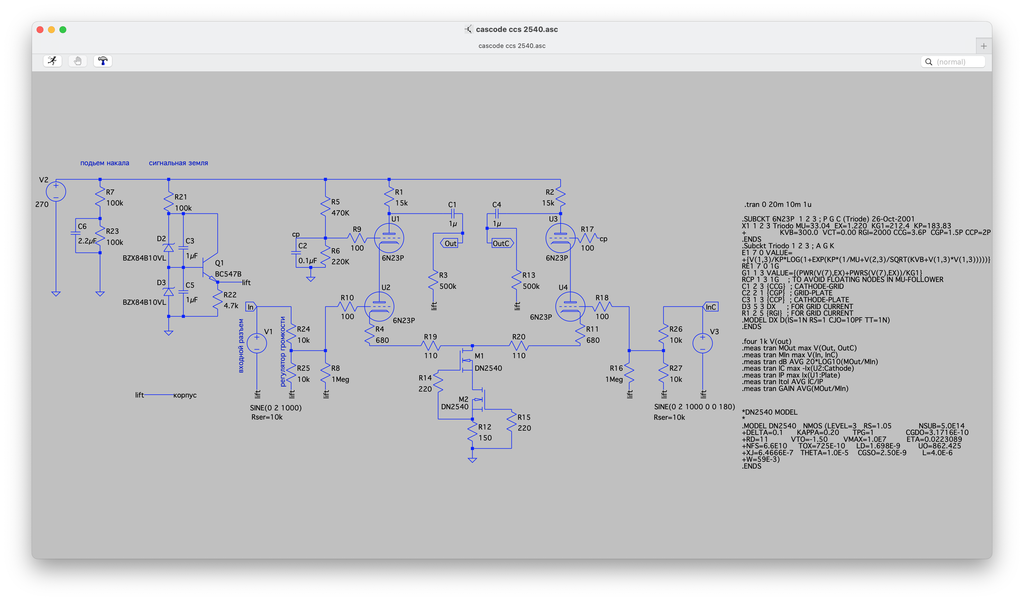

Сообщение Евгений Михеев » 19 мар 2021, 19:15
poty,
отрисовал.
Регулятор изобразил упрощенно в виде делителя
Сообщения: 5070
Поблагодарили: 669 раз
#242
Сообщение poty » 19 мар 2021, 19:35
Да, так правильно! И если так подключено на потенциал lift относительно земли питания ничто повлиять не может.

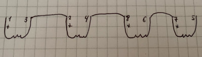

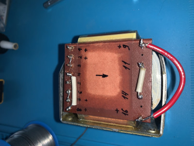

Сообщения: 4505
Благодарил (а): 331 раз
#245
Сообщение Евгений Михеев » 21 мар 2021, 17:19
Писал писал ответ вышибло с форума все потерялось.
Я так и подумал что за такой ценник проблем быть ее должно)
Выводы задействованы все, да.
Индуктивности замерил - рост от 1Н до 12Н если добавлять по одной обмотке, 12- когда все включены последовательно
Отправлено спустя 3 минуты 53 секунды:
Сейчас соединено так
По напряжениям сейчас займусь замером

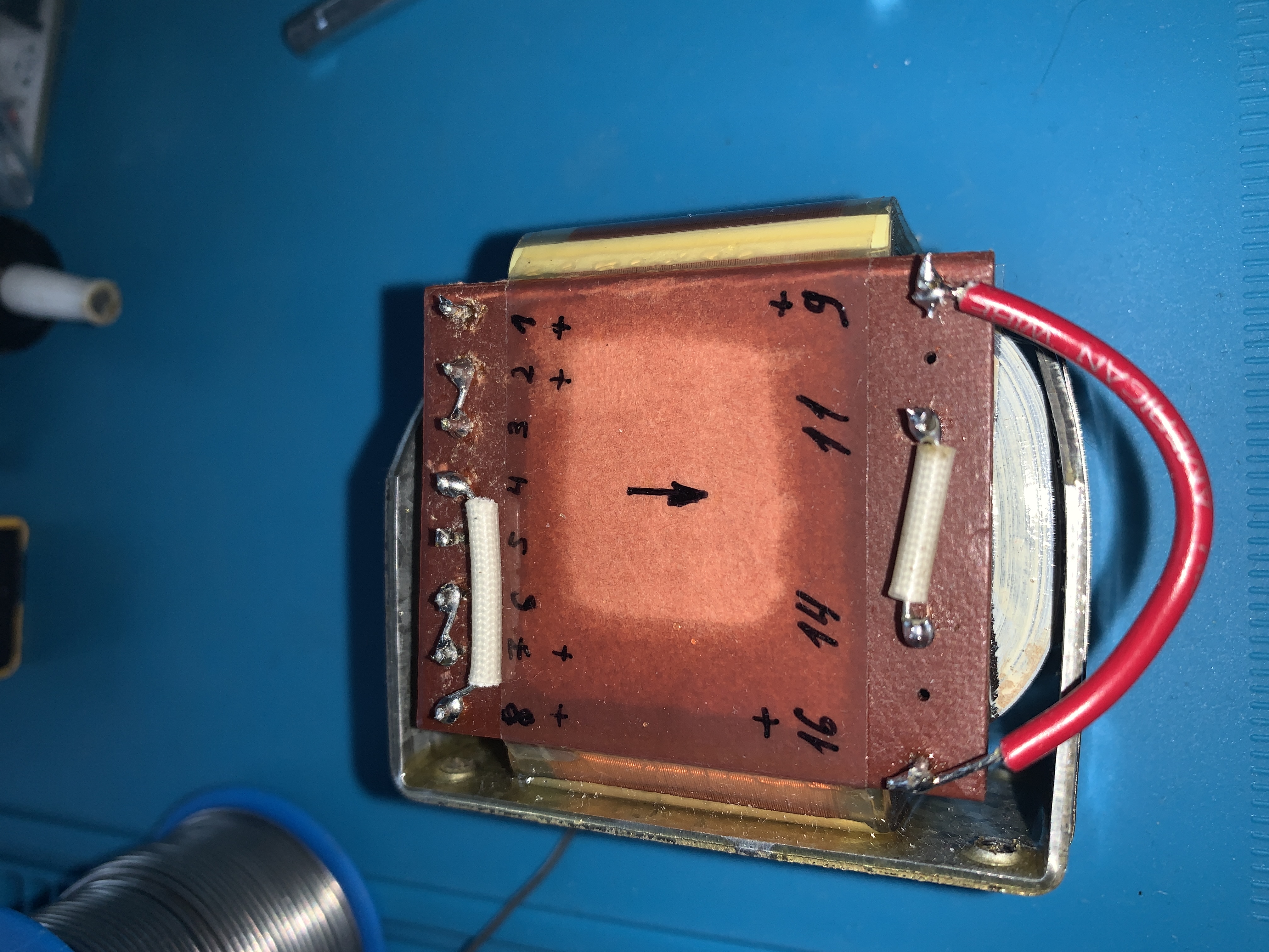

Сообщения: 4505
#248
Сообщение Евгений Михеев » 22 мар 2021, 11:16
Спешу поделиться вестями с полей. Соединил в конфигурации 1:1 из паспорта - бас появился, это радует. Сейчас переконфигурирую в 2:1 и сравню.
Звук прикольный :-)
Отправлено спустя 59 минут 47 секунд:
poty, думаю это была проблема земель, так как при неправильном соединении полагаю источник тока работал не совсем корректно, что привело к артефакту в звуке.
Да и, что важно, второй транс то тоже адекватно зазвучал. Проблему смело можно считать решённой. Осцил показывает снижение сигнала трансформатором ровно в 2 раза.

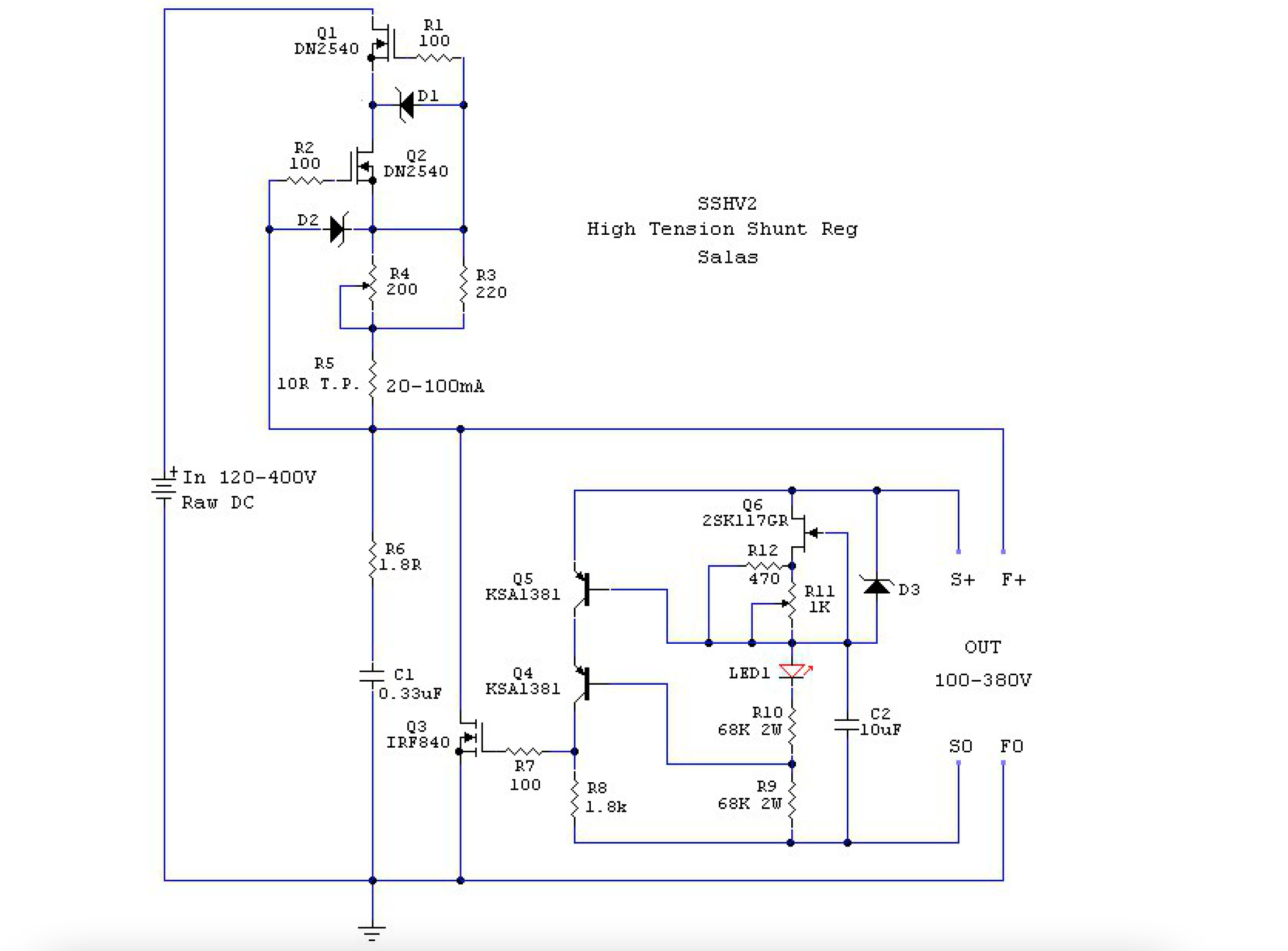

Сообщения: 4505
#254
Сообщение Евгений Михеев » 24 мар 2021, 11:56
По поводу части на dn2540 - все понятно, источник тока, IRF840 - тут тоже все понятно, это наше активное сопротивление, регулирующее выходное напряжение.
Отправлено спустя 22 минуты 9 секунд:
2sk117 - я так понимаю источник тока, задающий падение напряжения на двух мощных резисторах по 68к, которые управляют транзисторами. А вот как это управление работает?
Сообщения: 5070
#255
Сообщение poty » 24 мар 2021, 13:09
Транзисторы включены по каскодной схеме, R8 - нагрузка. Смещение на верхнем транзисторе (на схеме - он нижний, Q4) осуществляется через R9, R10. Q6R11R12 - источник тока, он должен поддерживать постоянный ток через R9+R10, обеспечивая на них постоянство напряжения. Если напряжение на выходе, измеряемое на S+S0 будет изменяться, то всё это изменение (учитывая постоянство напряжения на R9+R10) будет прикладываться к базе транзистора Q5. Усиленное изменение выделяется на R8 и прикладывается к затвору "активного сопротивления" - шунта. Он изменяет проводимость и компенсирует изменение напряжения.
Всё бы было хорошо, но... для эффективной работы Q6 не хватает напряжения (переход база-эмиттер Q5 - всего 0,5-0,6В). Чтобы это компенсировать подключен C2. Он обеспечивает передачу АС сигнала на базу транзистора, таким образом значительно уменьшая динамическое сопротивление шунта.
Сообщения: 4505
#256
Сообщение Евгений Михеев » 26 мар 2021, 20:40
poty, понял все до фразы «все бы хорошо...» :-)
Поразбираюсь еще.
Вообще, как Вам сам механизм управления?
По тому, что я Видел в вашей версии шунта, Вы тогда отдали управление им операционному усилителю.
Снять 1в1 готовую схему то не проблема, но, может есть что-то, что мне надо знать, как говорится
Сообщения: 5070
#257
Сообщение poty » 26 мар 2021, 22:12
Усиление каскодом - рабочий вариант. Кельвиновский измеритель - тоже отличная затея! Но вот то, что лежит между этим, меня не очень вдохновляет. Потому и хотел заменить всё управление, поставив операционный усилитель. Но что-то пошло не так. Поэтому критиковать с моей стороны было бы нелогично.
Самый критичный узел - источник тока на Q6. Фактически, если бы поставить какой-нибудь стабильный референс между эмиттером и положительной шиной, можно было бы добиться гораздо более крутой работы от источника тока, я уже не говорю - поставить и JFETы в каскод. Думаю, что можно было бы убрать тогда С2, который, помимо частотной нелинейности даёт ещё проблему своего разряда при выключении (стабилитрон, шунтирующий источник тока нужно выкидывать, а на его место ставить быстродействующий мощный диод). Возможно, что демпфер R6C1 тоже не понадобится.
