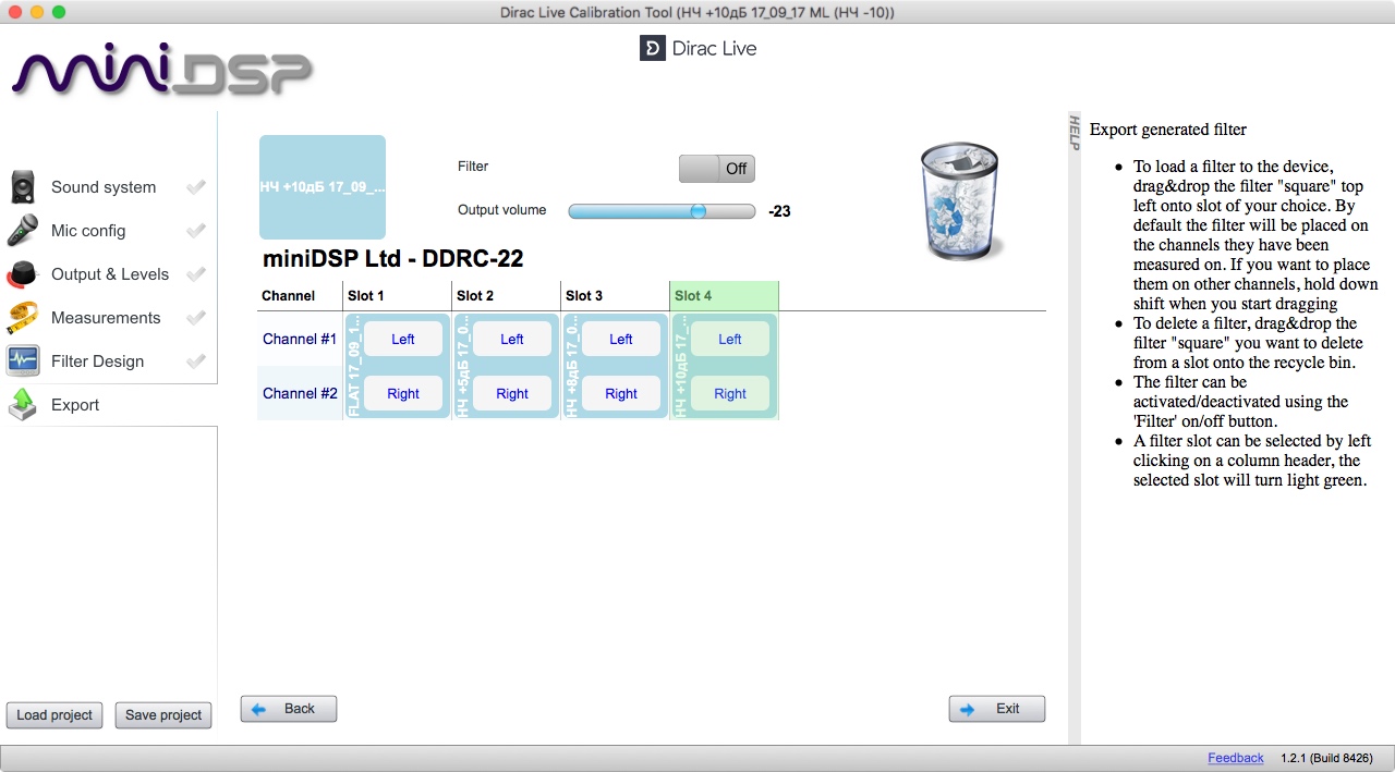

Так я себе это и представляю... В окне подгрузки фильтров программы тоже есть установка уровня:
Значение совпадает с уровнем сигнала, установленным для измерений. Но, это изменяется регулятором громкости устройства и влияет на вывод сигнала.(возможно я ошибаюсь!)
Я проверю, скорее всего, что этот параметр не является установочным для фильтров.
Однако! Я думаю, что уровень сигнала, установленный для замеров, должен влиять на процедуру АЦП. Как я понимаю, это является одним из параметров закладываемых в фильтр. Я плохо представляю себе процесс оцифровки, особенно в данном случае - при построении фильтра. Но возможно, это влияет на уровень громкости. Я это проверю, сделав фильтры с заведомо низким уровнем измерительного сигнала. С высоким уровнем я получал перегруз уже при измерениях.
Попробую. :smoke:

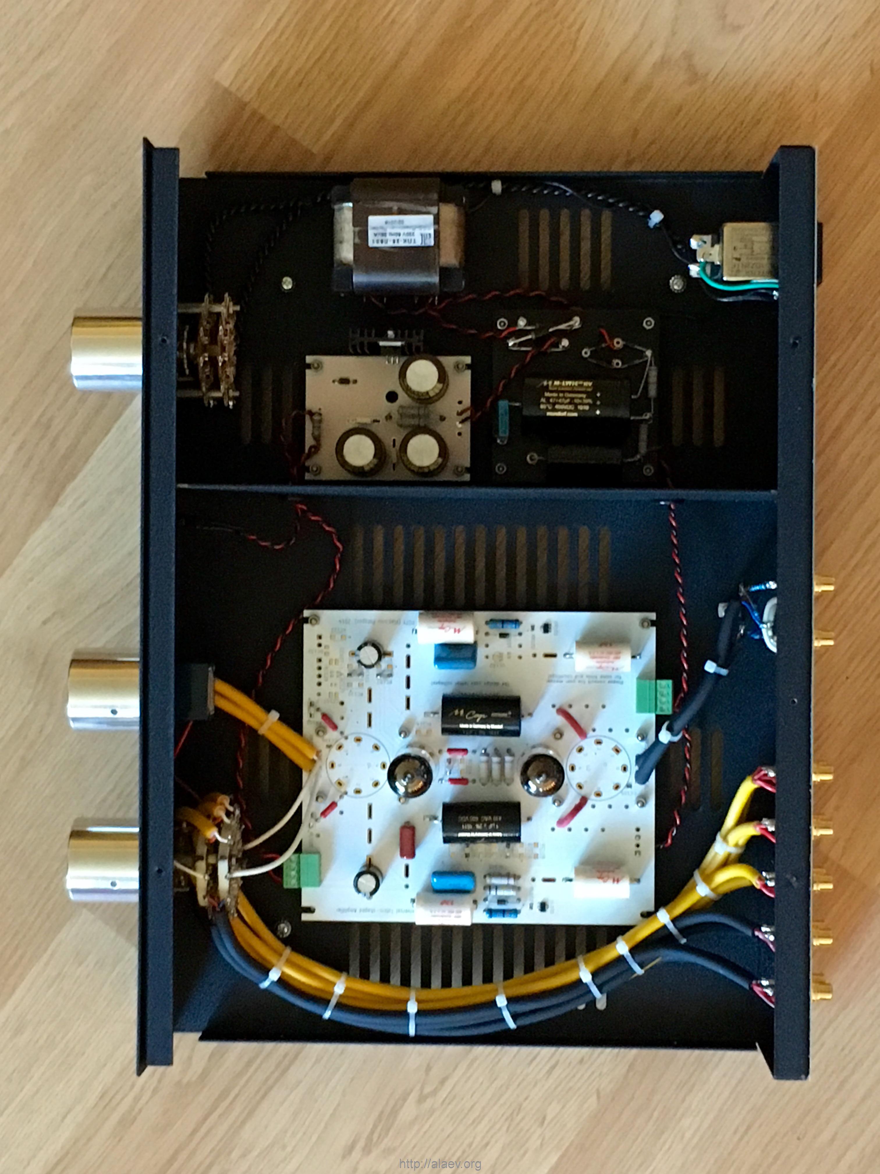

Роман Мирошниченко писал(а):Владислав, тут впору этот DDRC в предусилитель встраивать. Между селектором и UTAP.
poty писал(а):Я тоже к этому варианту пришёл чуть ранее. У нас селектор очень простой. Его реально поставить перед чем-либо. Другой вопрос - как не испортить хорошее устройство (Forema). Зато здесь будет самый лучший звук.
У меня есть идея, как это реализовать, но реальная ли она. И "стоит ли овчинка выделки"... :think:
Можно пожертвовать двумя парами разьемов на предусилителе. Например "один вход/один выход".
И сделать "сквозной канал":
- входы №1, 2, 3, и 4 не трогать и оставить на селекторе;
- с селектора сигнал подать сразу на выход №1 - организовать "выход на внешний процессор";
- с внешнего процессора сигнал завести через вход №5 - "вход внешнего процессора";
- дальше сигнал идет по схеме FOREM и на выход №2.
Когда "внешний процессор" не используется, выход №1 и вход №5 соединяются "перемычкой".
%22FOREM%22%20-%20SRPP%20ECC802%20%D0%BB%D0%B0%D0%BC%D0%BF%D0%BE%D0%B2%D1%8B%D0%B9%20%D1%81%D1%82%D0%B5%D1%80%D0%B5%.jpeg
Предусилитель "FOREM"
В общем-то, такое перепаять смог бы я и сам. Но, лучше конечно доверить эту процедуру Евгению.
А вот, если дать волю фантазии, правильнее было бы перенести селектор ближе к входам в этом случае. А вместо "перемычки", установить тумблер на задней панели или хотя бы внутри. В идеале активировать третье положение для выключателя питания - выключено/включено/включено под "внешний процессор". Там помнится было третье положение у этого переключателя, мы еще обсуждали, как его можно использовать. Но, тут уже придется реле встраивать.

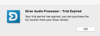

Конец триала (((

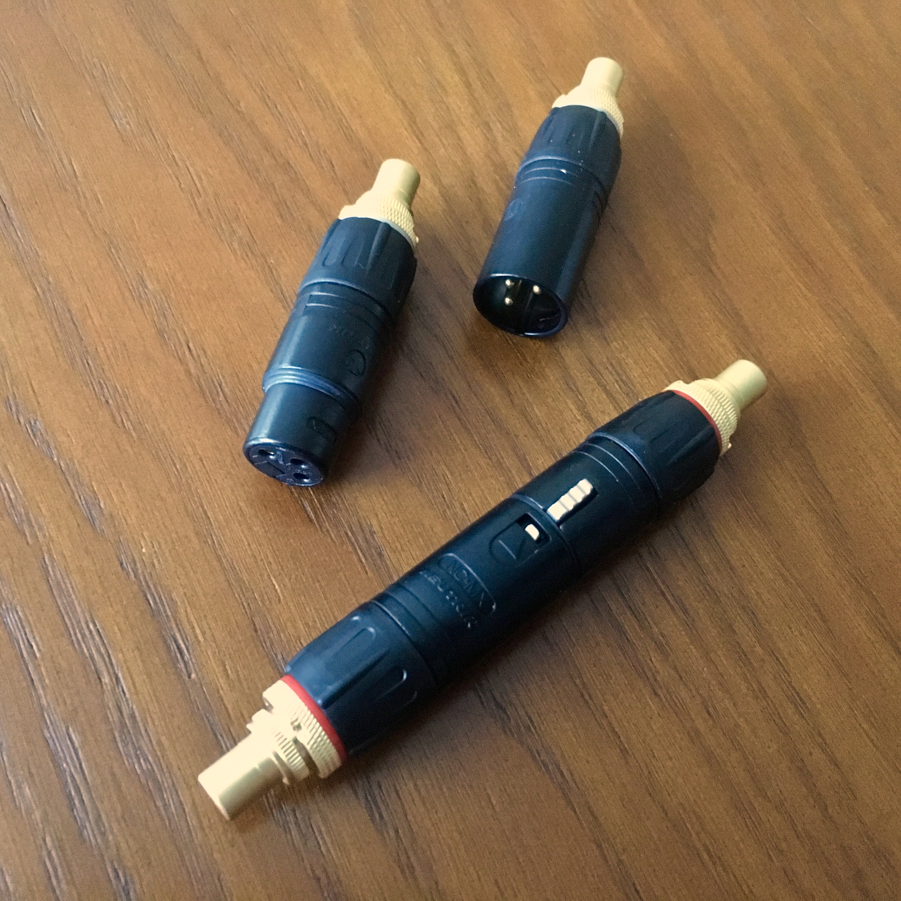

Сообщение Роман Мирошниченко » 21 сен 2017, 12:21
Приехали заказанные переходники.
Насколько все-таки это отличается от купленного в местном магазине (по цене-то точно :twisted: ). И насколько приятнее иметь дело с фирменной вещью. Очень четко и плотно фиксируются, ни малейшего намека на люфт.
Позвонил распайку, от моей отличается лишь тем, что корпус XLR везде распаян на "юбку" RCA. Т.о. "холодный"+"экран"+"корпус" все сводится в одном месте. И для входного, и для выходного переходника.
"Когда коту делать нечего..." )))

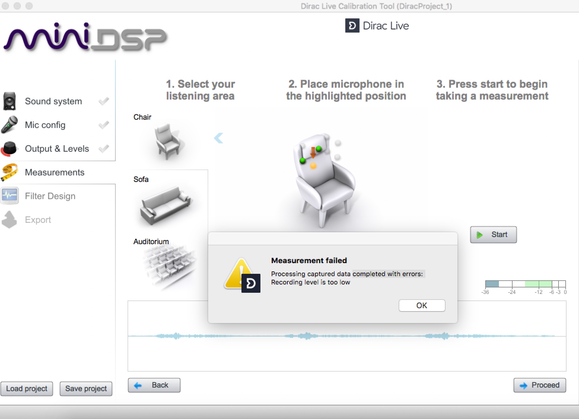

Martin Logan в очередной раз подвергнулись переустановке (наклон, высота, разворот и т.п.) - очень они чувствительны к этому. Или я столь цепляюсь за каждую мелочь, что могу сделать. Приурочено это было к задуманным экспериментам с построением фильтров. Хочу отметить, что любые перемены в системе (после DDRC-22A), хоть и не убивают звук в принципе, но мотивируют к перенастройке румкоррекции. И перемены этого сразу же хорошо заметны.
Измерения с низким уровнем сигнала потерпели крах. При настроке на -24 дБ., в одной из точек программа забунтовала:
Это очень неудобная ситуация, когда сбой происходит в какой-нибудь конечной точке измерений. Уровень поправить не сложно, однако перемерять все приходится заново.
У меня сейчас складывается такое мнение, что чем лучше подготовлена исходная позиция по звучанию, тем изменения менее заметны, но более значимы. Румкоррекция работает, как специи. Если блюдо, мягко говоря, пахнет не очень - это исправляется. Но, к шедевру лишь добавляется нюансировка, которую оценит знаток. Но, эта нуансировка даже большее значение имеет, чем огульное исправление.

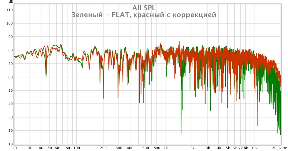

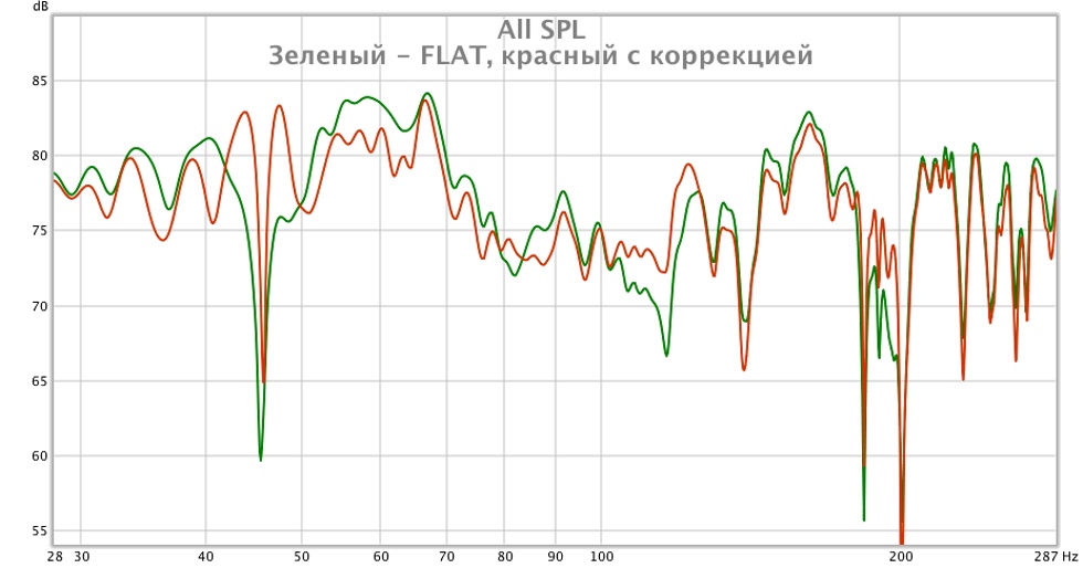

Сегодняшняя цель у меня была - разобраться с провалами, попытавшись их исправить, ориентируясь на измерения в REW.

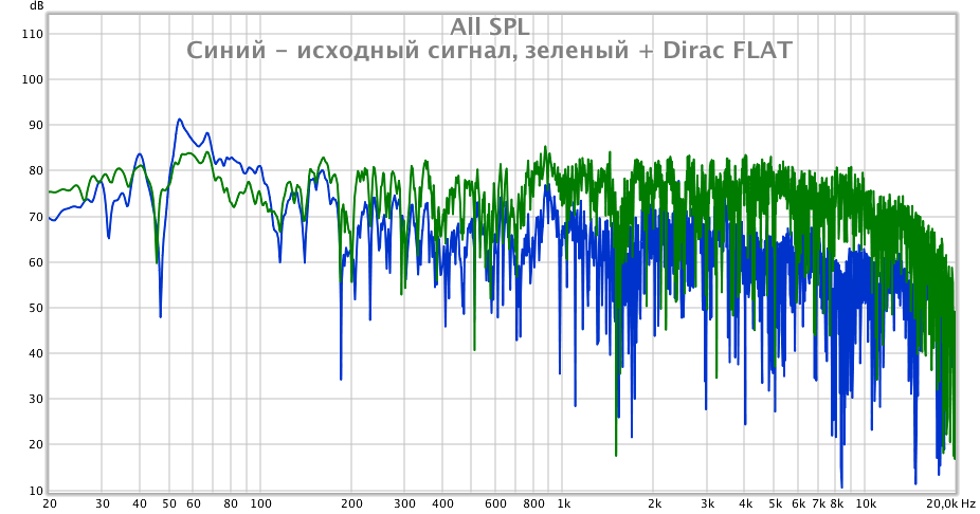

1) Измерил в REW исходную ситуацию после перестановки акустики;
2) Прогнал полную процедуру Dirac и загрузил фильтр (FLAT) построенный по ровной целевой кривой 0dB.;
3) Измерил получившийся звук в REW и отметил имеющиеся в АЧХ провалы;

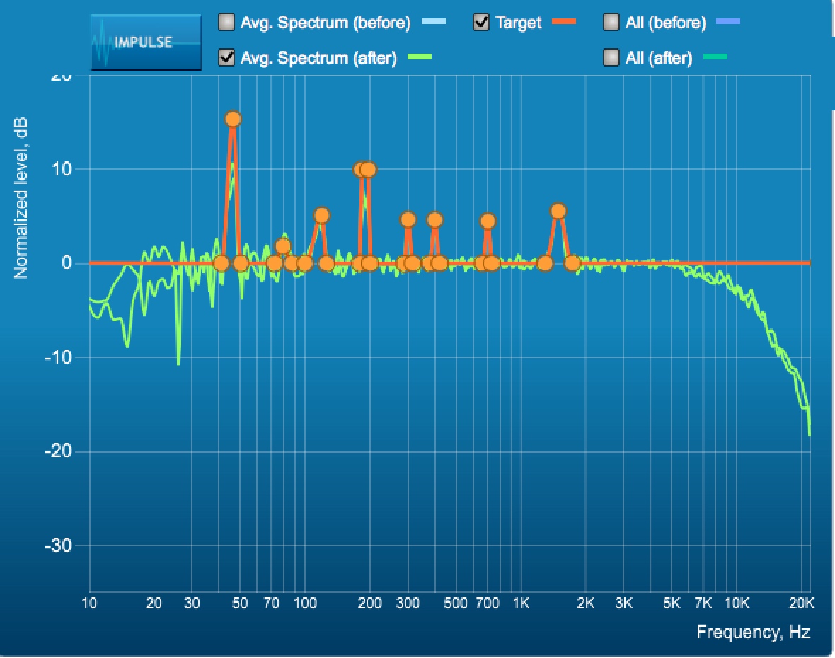

4) В редакторе фильтра Dirac создал, в противоположность провалам, пики. И сделал новый фильтр.
5) Измерил результат в REW.
Мои выводы:
Что-то вытянуть удалось, но на слух это не заметно совершенно. И некоторые провалы не исправляются. В лучшем случае, их рая сужаются. Такое ощущение, что на этих частотах микрофон глух. Ибо, даже создавая пики, я не вижу результата. Вот для примера фрагмент графика в крупном масштабе - провалы на 45Гц. и 200 Гц. (до и после коррекции):

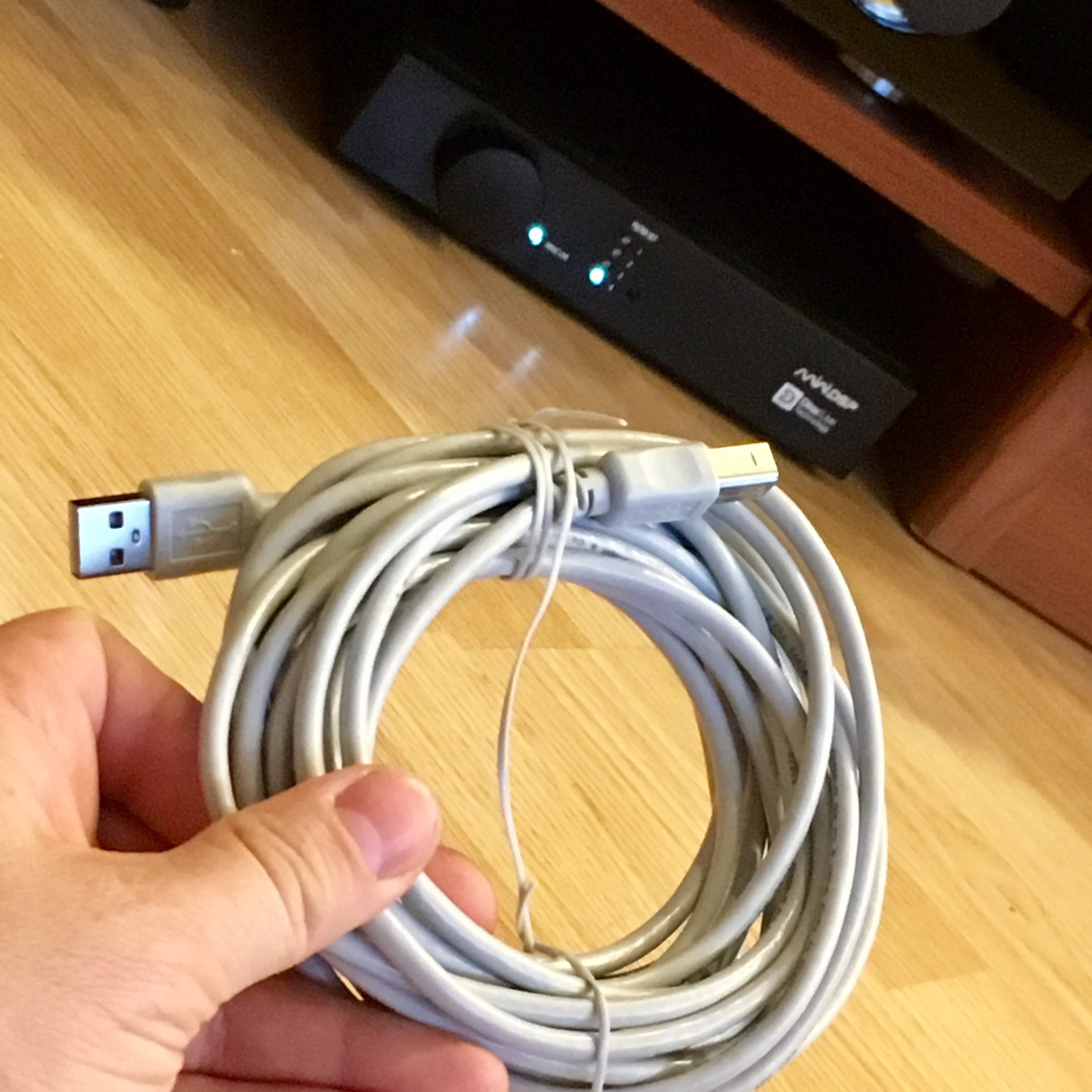

Сообщение Роман Мирошниченко » 22 сен 2017, 05:13
USB 2,0 5m
#295
Сообщение Роман Мирошниченко » 23 сен 2017, 11:13
Длинный кабель не работает. Компьютер не видит DDRC-22A. Увы, но это "юэсби два" - чуда не произошло.
А так хотелось править фильтры прямо с места прослушивания.
Да и микрофон можно было бы посвободнее перемещать. То, я так и не смог провести измерения для режима "диван".

Сообщение poty » 23 сен 2017, 11:23
Для этого есть активные USB-удлинители. Я встречал даже с передачей сигнала через WiFi.
#297
Сообщение Роман Мирошниченко » 23 сен 2017, 11:30
Тоже задумался, а не существует ли такое. :-)
Было бы здорово. Нужно поискать.
Спасибо за подсказку!
