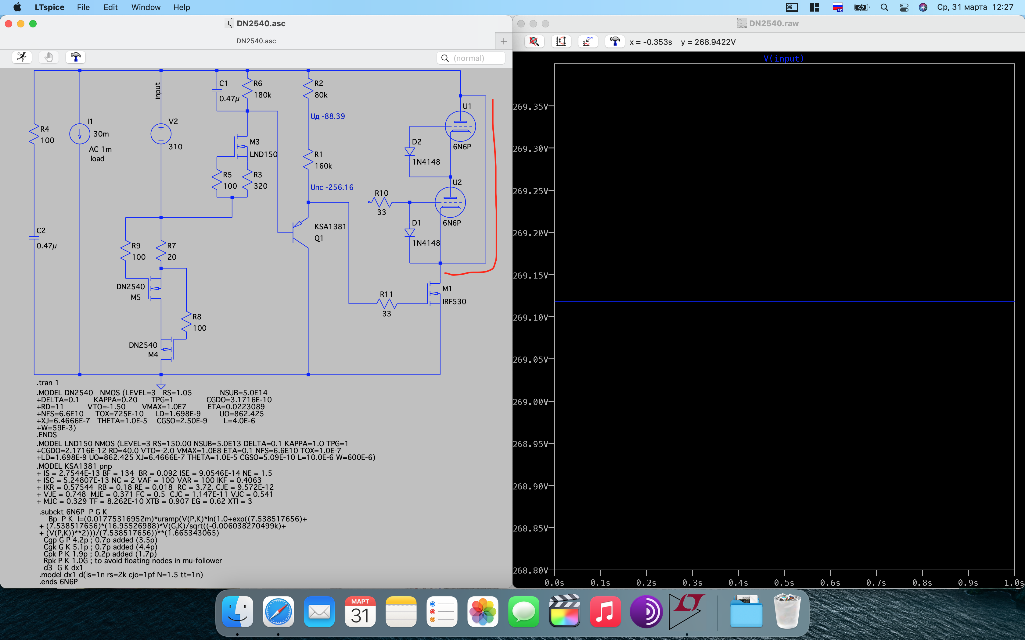

Теперь у меня возник такой вопрос - а если исключить лампу полностью? Я сейчас просто хочу рассмотреть вариант упрощения.
Подскажите, как оценить эффективность такого решения?

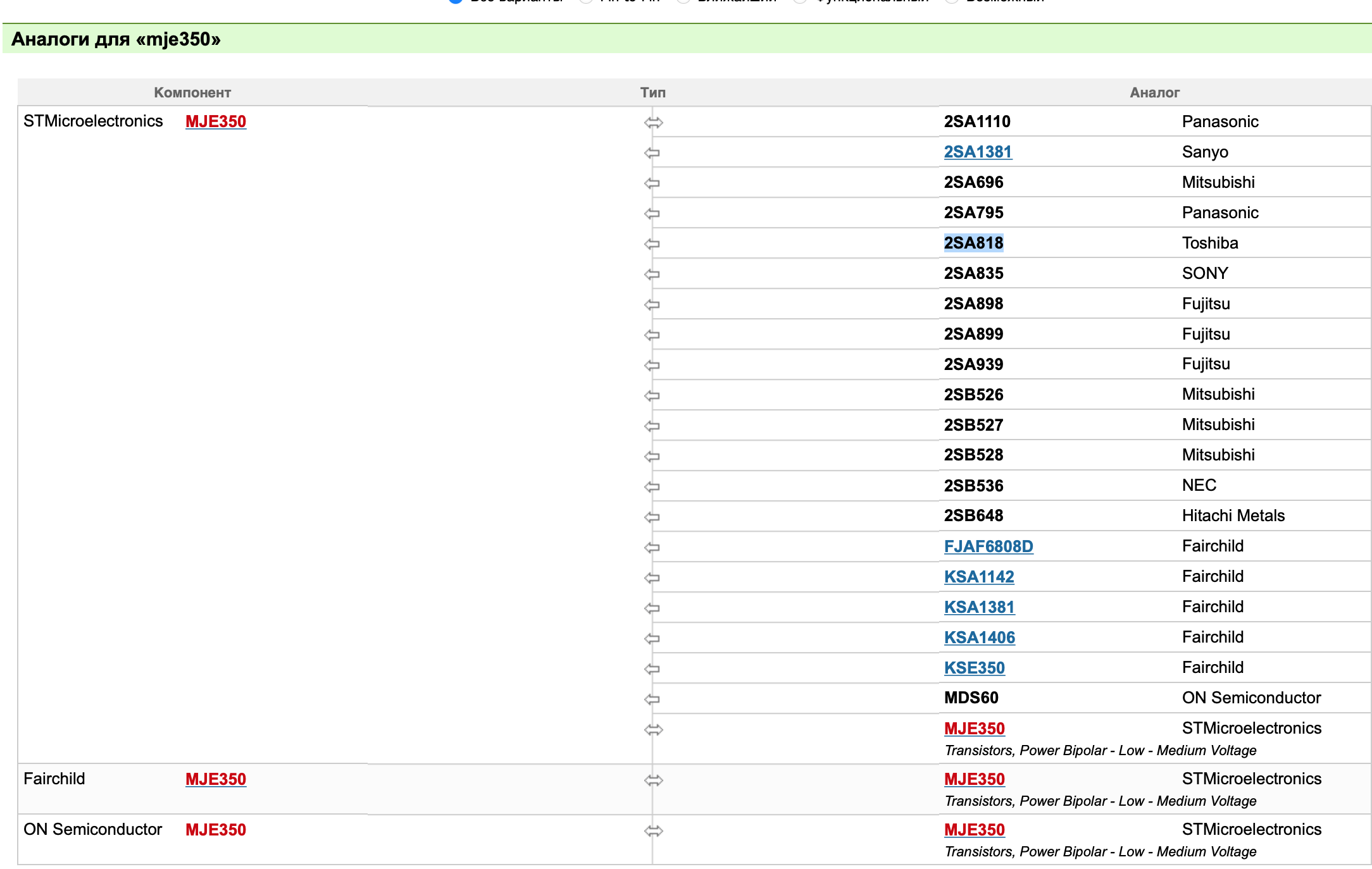

Товарищи, еще вопрос - чем заменить ksa1381.
По каким параметрам смотреть? Есть в радиодетальном транзисторы, но ничего из этого списка не нашел
Таким образом надо просто понять по каким параметрам искать

31 мар 2021, 13:19
Посмотреть выходное сопротивление и PSRR.

poty, а -61dB PSRR где посмотреть? Насчет выходного сопротивления - я помню как оценивать, получил 3 ома

31 мар 2021, 19:39
Убрать AC 1m из свойств I1, добавить AC 1 в свойства V1, вывести график AC отношения V(out)/V(out, in) по моей модели (так как у Вас минус V1 никак не обозначен).

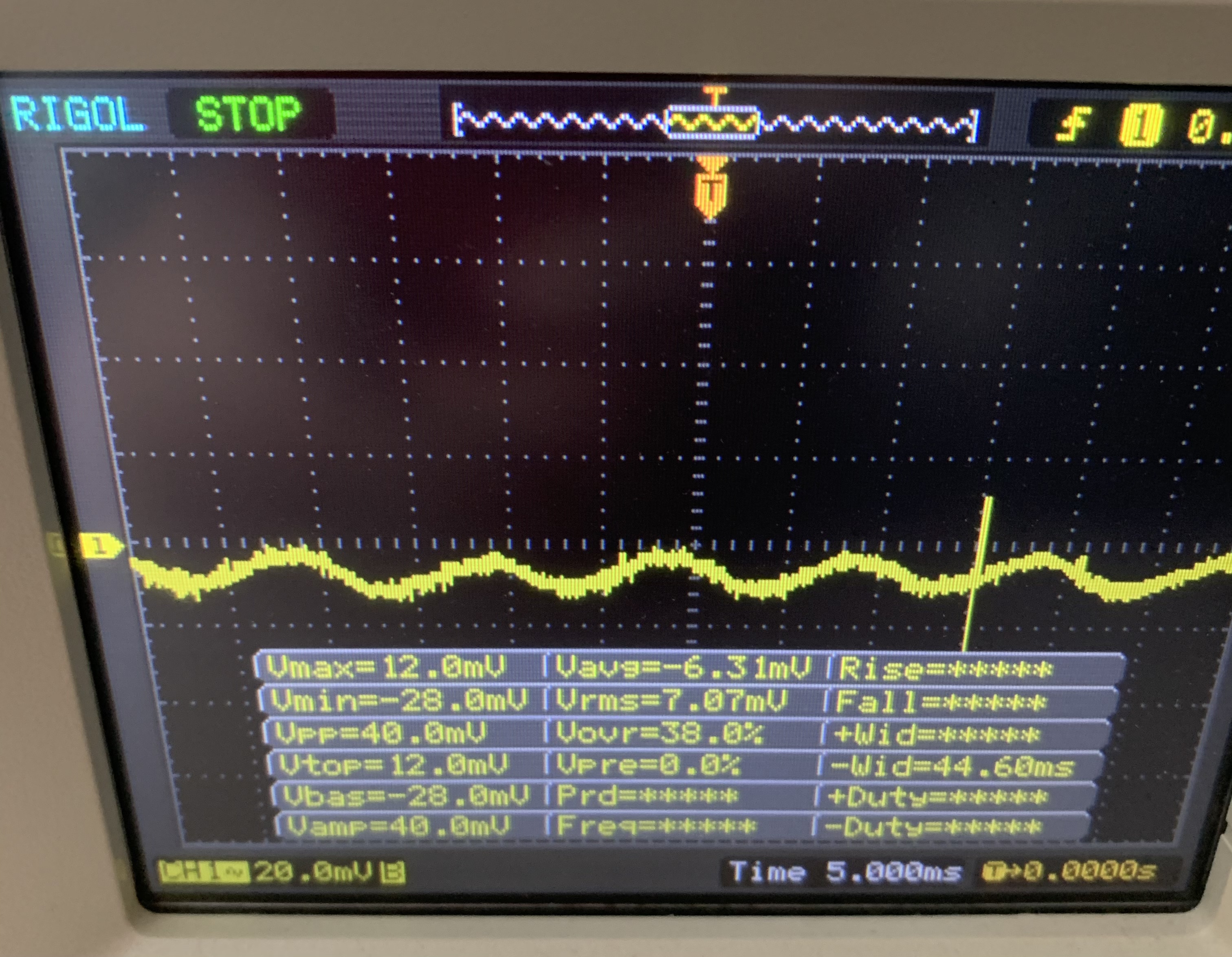

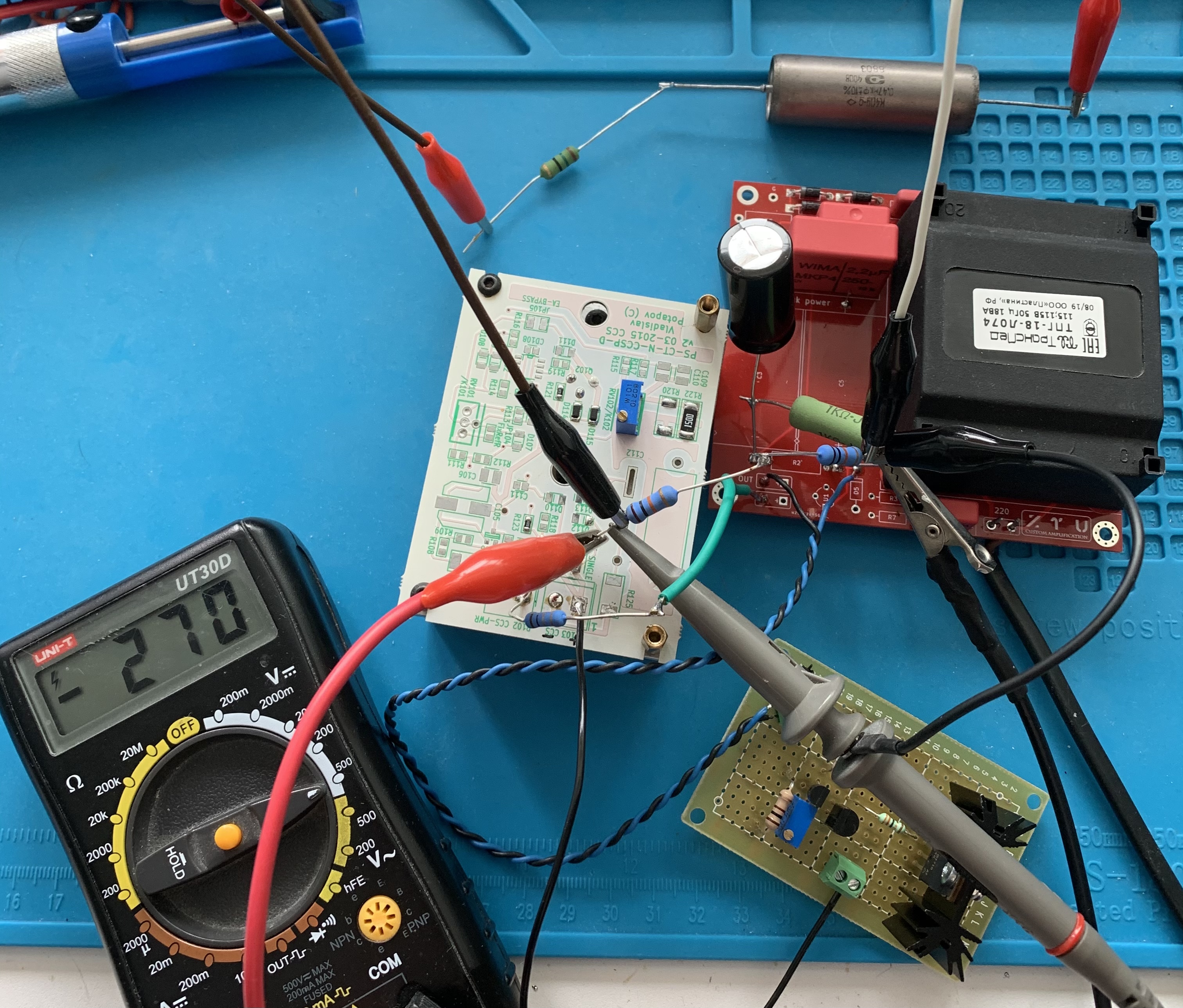

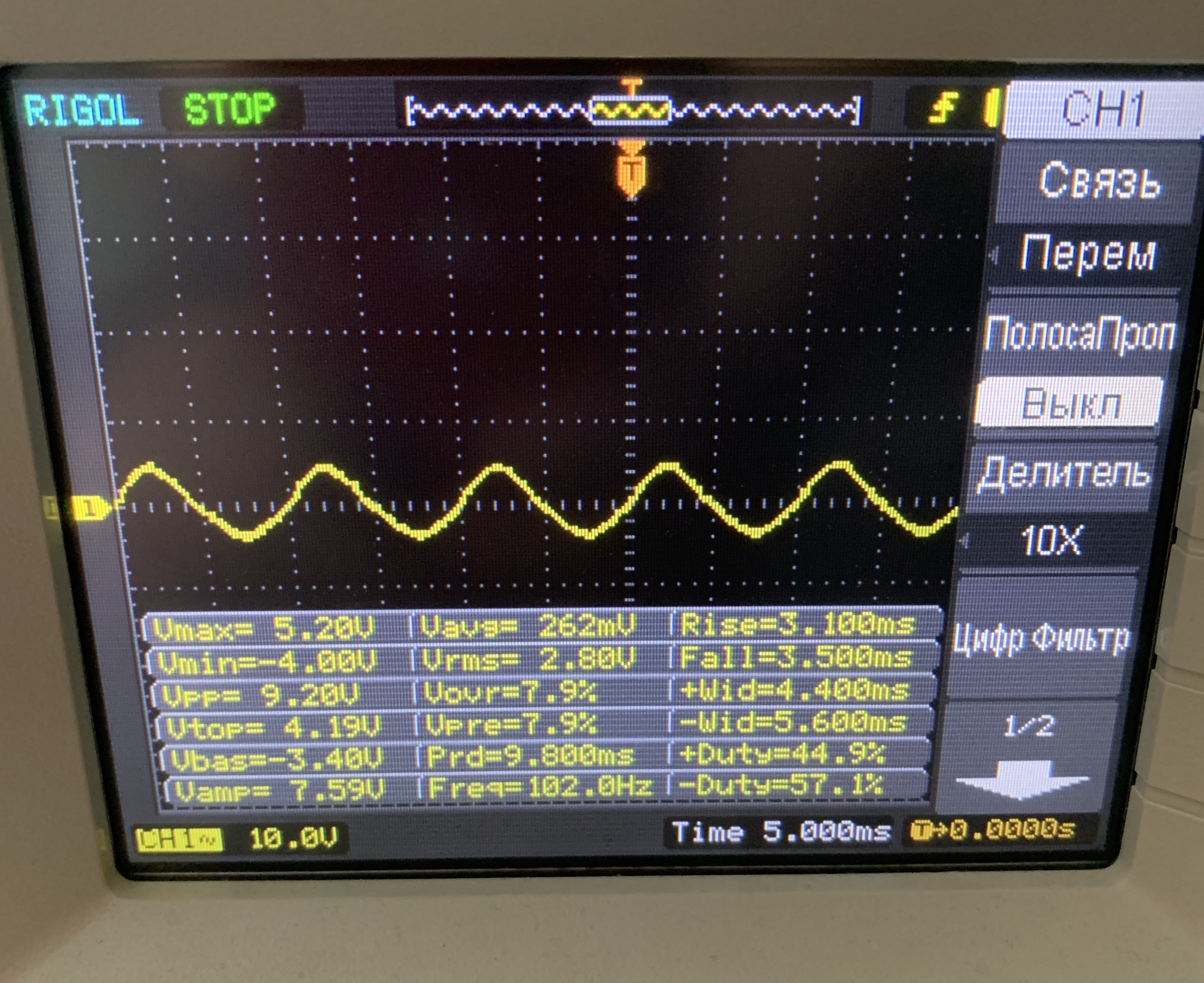

Сообщение Евгений Михеев » 02 апр 2021, 10:34
Как обещал :)
Собрал все на макетке - получилось весьма компактно, что радует. Вспомнил про плату ccs Вашу, Владислав, тоже ее применил.
Сначала выставлял по отдельности - наруливал источники тока на небольших напряжениях, лишь потом соединял все в единую конструкцию.
Токи установил меньше из за моих ограничений в резисторах - 30мА на dn2540, потребитель 18мА.
Но, думаю, сути не меняет.
По входу после диодного моста стоит конденсатор 33мкф электролит+1к резистор для получения 308 вольт по входу.
Выход получил такой, как надо. Единственное, сразу хочу отметить - 180к мало. Это проблема с моделью lnd150. Я уже сталкивался с этим в своей петле гитарника - сложно заставить lnd работать с большим током, мы получаем 1.5мА (Почти) при резисторе 320 ом, в реалии там чуть ли не до 20 ом приходится опускаться. Так что для удобства наруливания думаю надо увеличить 180к до 220к для получения более высоких значений падения напряжения на этом резисторе.
Теперь что увидел осциллограф
Это по входу после конденсатора плюс резистора, грубо сразу на входе шунта.
А это на выходе.
По теплу - я поставил самый маленький радиатор - истощились запасы.
По измененным деталям - 1371 вместо 1381 по сути другой корпус.
710 вместо 840.
Такие дела

#297
Сообщение poty » 02 апр 2021, 19:49
Vpp на входе - 9,2В, на выходе - 40мВ. Т.е. на выходе должно быть хотя бы 10мВ, не больше.
С другой стороны, я не знаю минимального напряжения на входе. Если предположить, что 9,2 разделяются на 2 симметрично, то примерно 303,4, этого должно быть достаточно для регулирования (достаточно запаса в 20В).

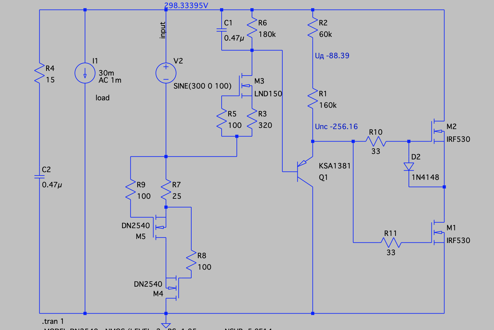

Сообщение Евгений Михеев » 05 апр 2021, 19:13
poty,
Так соединить?
Сообщения: 5072
Поблагодарили: 671 раз
#300
Сообщение poty » 05 апр 2021, 20:08
Нет. D2 работает в таком включении только для приборов с левой характеристикой. Его нужно убрать. В реальной схеме между затвором и истоком надо подключить стабилитрон (для обоих MOSFET).
Затвор верхнего транзистора нужно включить в точку Uд.
