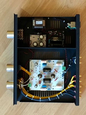

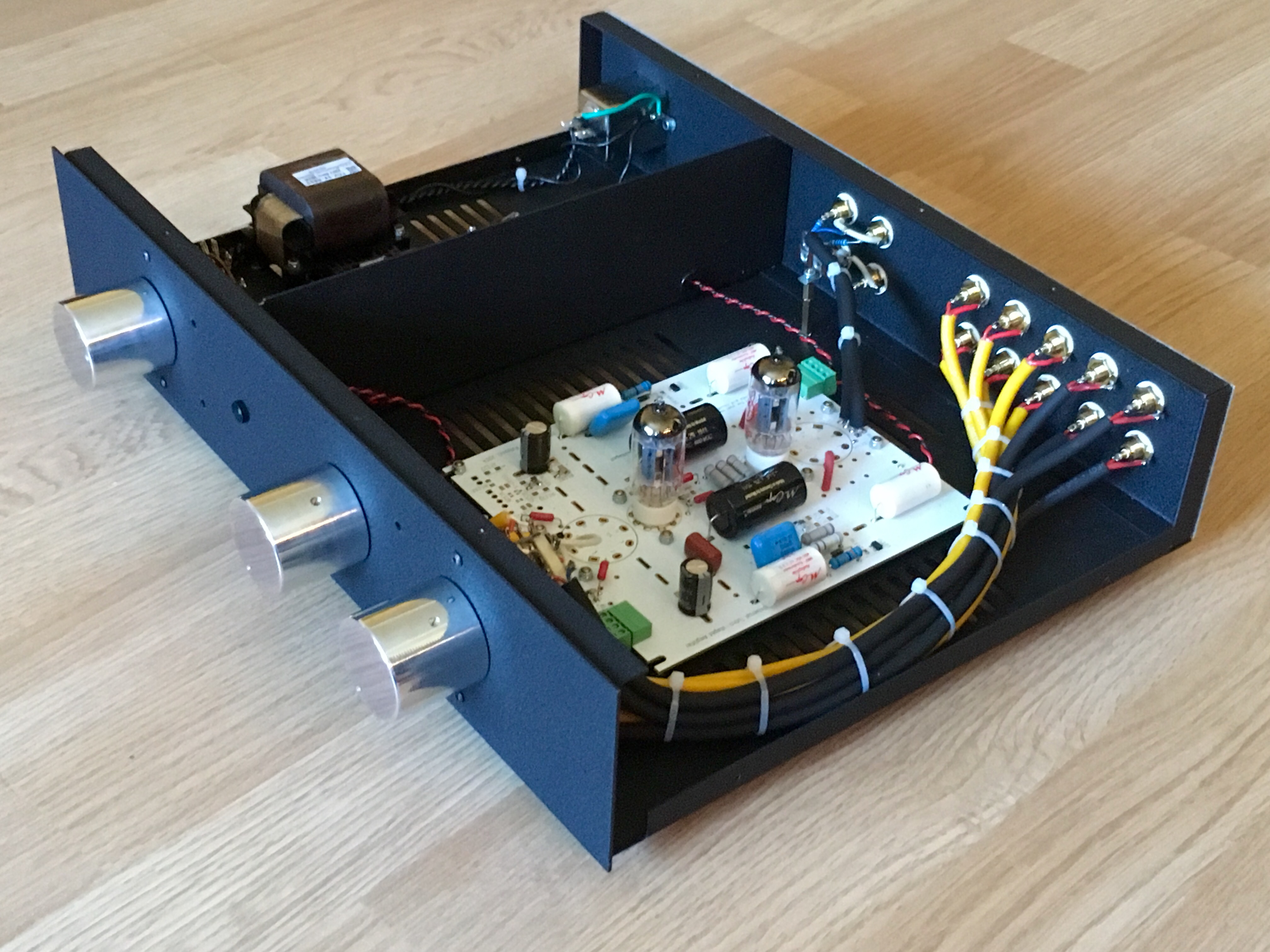

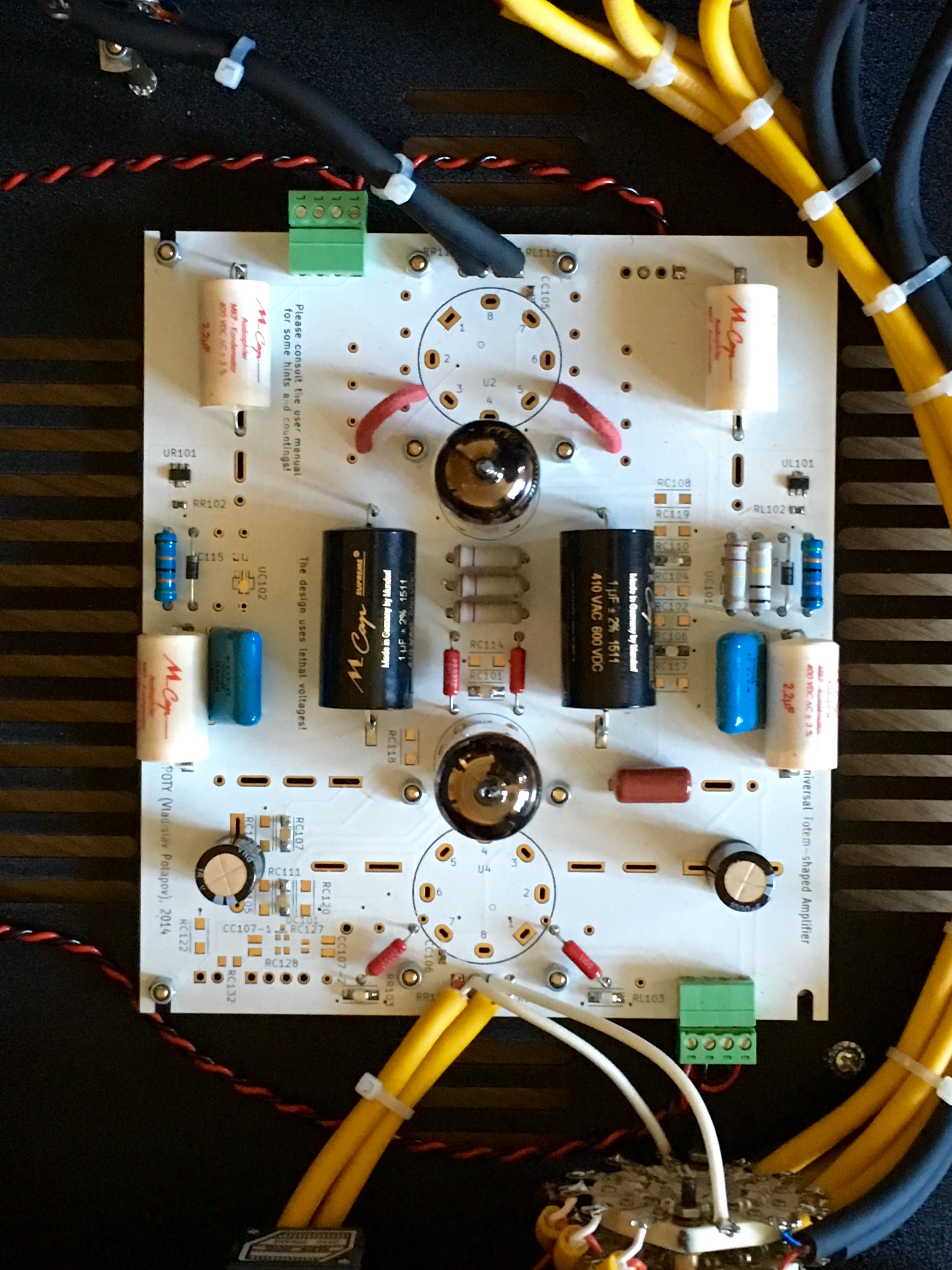

При двустороннем монтаже (у Яна) на виду вообще только лампы.poty писал(а):Плата кажется малонаселённой...
Место под вторую панельку интересно само по себе внешне. Это не просто пустота.
А вот интересно, может ли радиолюбитель применить одну плату UTAP для моделирования себе разных усилителей? Я имею ввиду, собрав SRPP предусилитель, есть ли смысл разобрать его и на той же плате собрать что-то другое. В качестве лабораторной работы. Или это не целесообразно в принципе?
- Сообщения: 5063
- Благодарил (а): 196 раз
- Поблагодарили: 668 раз
В принципе, полностью разбирать ничего не придётся, тройная топология имеет один базовый элемент: лампы, соединённые последовательно. Ян умудрился впаять оба вида панелек, это серьёзно расширило "лабораторную" часть вообще без перепайки. Все сервисные части имеют перемычки, их отключающие. Т.о., единственное, что придётся перепаивать - 4 сопротивления в катодах. Если делать аккуратно, то плата должна выдержать 5-6 паек.

На них можно даже собрать полный усилитель, например, такой: http://pmillett.com/Jonokuchi.htm

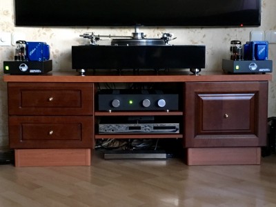

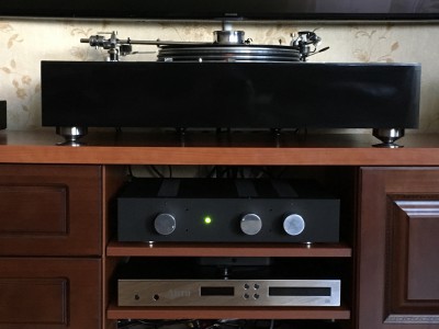

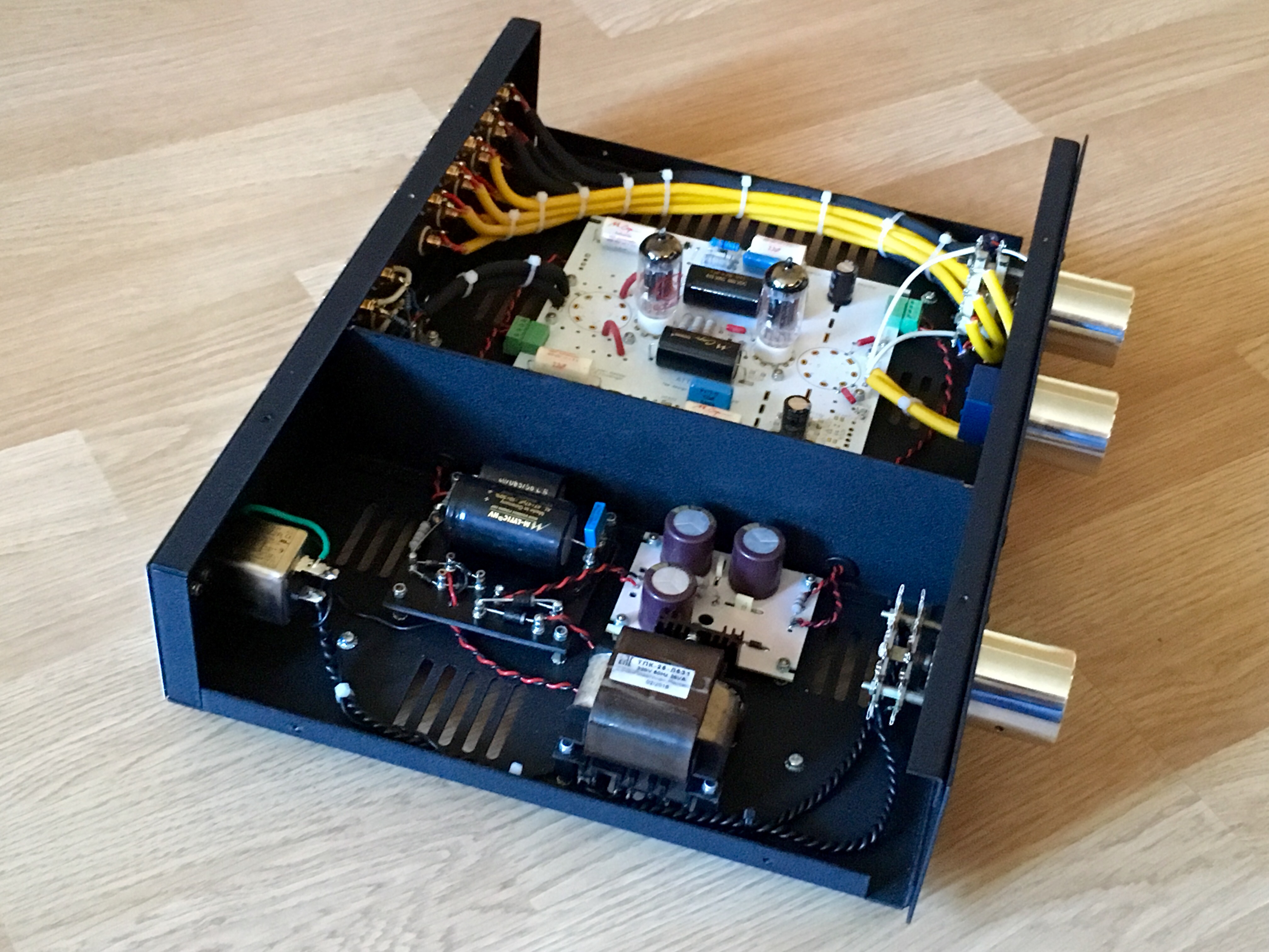

Предусилитель FOREM дома!
Я дождался!!! И предусилителя, и звука!!!
Для начала все осмотрено. Можно сказать, что я уже бывалый.
Все-таки второй ламповый пред в моих руках.
Осмотрели - очень все качественно и добротно!!!

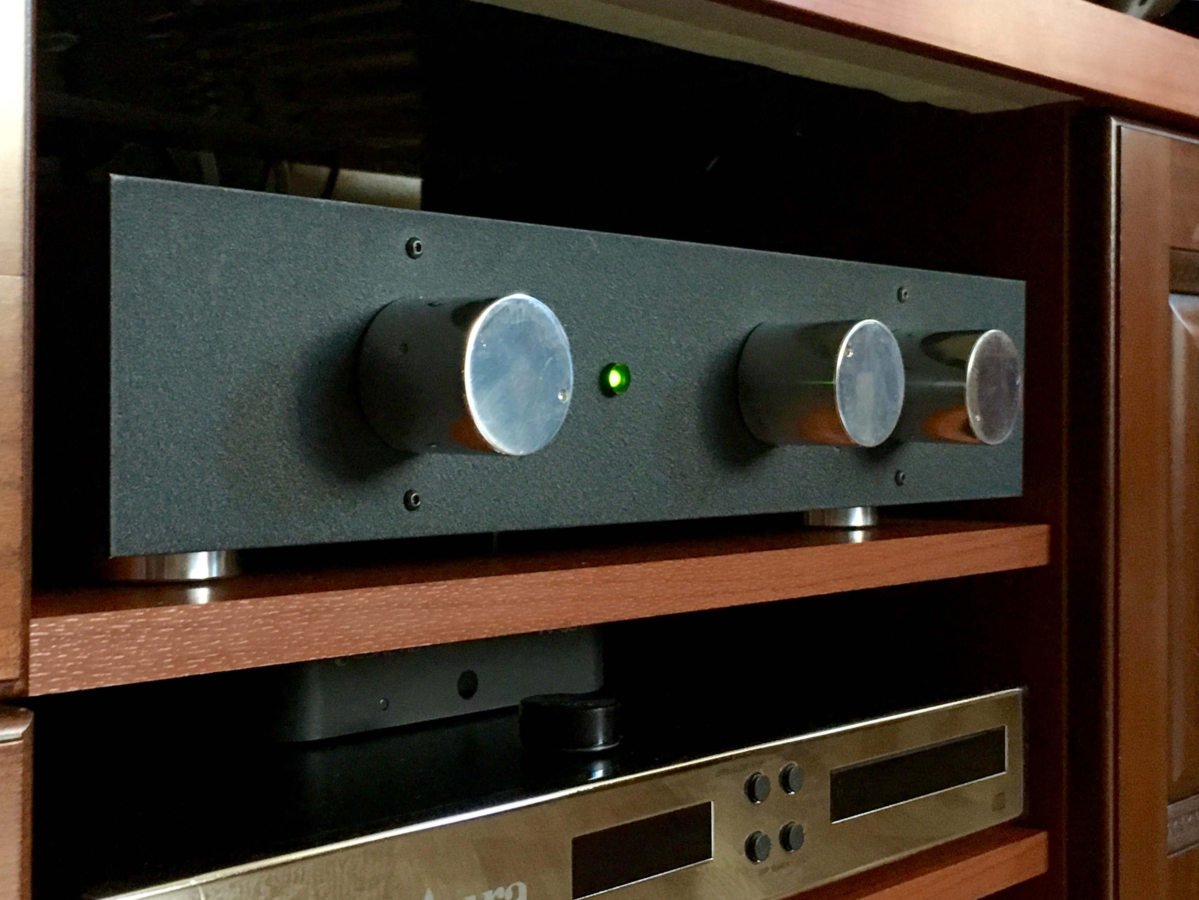

Мое впечатление по сборке и по конструкции:
- Болтики - половина успеха данного корпуса.

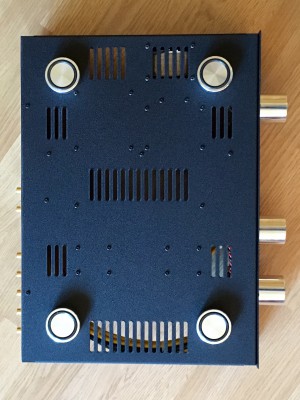

- Перфорация пожалуй избыточна - корпус совсем холодный, даже над лампами.
- Ножки хороши, но нужно было выбирать более высокие. Этих не видно почти.
- Светодиод очень подходит под моноблоки - приглушенное свечение. Но, сам держатель выглядит дешевенько, нужно избавляться или обыгрывать при оформлении.
- Желтый провод внутри смотрится хуже черного, отвлекает внимание и портит общий вид. Я бы рекомендовал применять черный.
- Проводочки между селектором и громкостью вызвали недоумение. Не экранированные и не свитые. На общем фоне смотрятся странно.

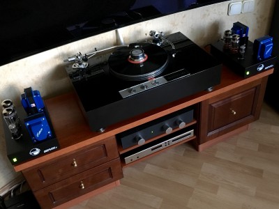

- Удалось подключить все мое хозяйство. Даже телевизор (раньше он давал жуткую наводку на остальные входы и поэтому был исключен из стерео-системы). И базу радионаушников (думаю будет работать и при выключенном предусилителе).
- Одного входа мне нехватило (для мобильно подключаемых устройств). Думаю фонокорректор с двумя входами это дело исправит.

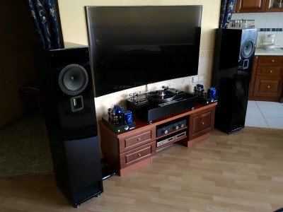

Свое место в системе пред занял:
- Собственного фона пред не добавляет так, чтобы это можно было заметить на вскидку! Даже фонокорректоры фонят с ним меньше, чем с предыдущими предусилителями (интегральник, пассивный аттенюатор, пред от Яна). Причем они и друг от друга отличаются в этом плане. То ли это особенности каждого конкретного экземпляра, что я и раньше отмечал (когда фонокабели делал). Толи это из-за разной распайки экрана на их интерконектах. Фонокорректор с межблочником, где распаян экран на обоих сторонах, фонит значительно тише.
- Напрягли щелчки при переключении входов. Особенно при переходе на телевизор и медиаплеер. Возможно, это связано с отсутсвтием заземления на их электро-питающих проводах. Показалось, что в ходе эксплуатации щелчки стали менее заметны. Проверю в дальнейшем.
- Рабочий диапазон изменения громкости очень удачен. Я слушал от "9-ти часов". На "12-ти часах" вполне себе громко. На "15-ти часах" захватывает дух!!! Очень громко, но перегрузки не слышны. Так громко у меня еще не звучали эти усилители. Да пожалуй, и AURA такого не делала! В этом плане, данный пред как бы лучше подходит под мои моноблоки. Более слажен с ними.
По звучанию:
- Звук очень понравился! Вплоть до "вау"!!! Я впечатлен, но восторг пока попридержу.
- Я слушал все источники, но в основном винил. Показалось, что разница между цифрой и винилом затерта. Не так контрастно ощутима, как ранее.
- Усилитель более басистый (чем вообще все до этого), но менее детальный. Я бы отнес его к меломанской направленности, а не к аудиофильской. Он слушается легко, не заставляет работать ушами. Можно ходить по комнате, не чувствуешь отклонение в зоне прослушивания. Сегодня мне это понравилось, но моя система последние годы развивалась в другом направлении. Сегодня я словно пересел на другую ветку. Пока не знаю, как я к этому отношусь. Но, впечатлен.
- Возможно, есть завал на высоких и средне-высоких. Не могу сказать, что их не хватает. Но, на фоне того, к чему я привык, звук более глухой. Это можно подправить переходом на другую головку или подключением высокочастотного динамика (в дополнение к широкополосному). Но, звук очень увесистый. Густой! Мощный на любой громкости. Возможно, этот "завал" и позволяет слушать на большей громкости и не уставать от резонирующих средне-высоких в ушах и голове. Именно так я бы охарактеризовал "ламповость", в моем изначальном представлении.
- Я закончил день с желанием слушать еще и еще. Пока не все идеально. Есть ощущение, что некоторые "некрасивости" просто затушеваны. Но, общее впечатлениее очень положительное. Даже закралась мысль, а не слишком ли я углубляюсь в аудиофильную направленность, вытаскиваю детали в звучании. Не знаю, но то, что у меня появилось - мне очень интересно.
РЕЗЮМЕ:
Это МОЙ усилитель. Теперь он в моей системе, значит есть смысл под него подстраивать ее и подстраиваться самому. Тем более, что инструментов для этого у меня достаточно. У меня впечатление, что именно такое звучание я ждал, когда мы говорили про "класс А без ОООС". Именно этот звук отличается от всего, что у меня было до. Возможно потому, что и пред и усилители от одного разработчика, они ОТЛИЧНО встали в спарку. Боюсь перехвалить, но я считаю такой финал проекта успешным. Я уверен, что после притирки всех компонентов (особенно после смены фонокорректоров) можно будет говорить о достижении некоторого совершенства. По крайней мере сейчас я представил, что я бы хотел достичь в этом "временном решении" и куда двинуться дальше в "основном проекте".

Предположу, что это связано с тем, что мы, помимо сигнала, переключаем еще и земли.Роман Мирошниченко писал(а):- Напрягли щелчки при переключении входов.
Потому я и ушел к лампе.Роман Мирошниченко писал(а):Я бы отнес его к меломанской направленности, а не к аудиофильской.
Как хорошо я Вас понимаюРоман Мирошниченко писал(а):Возможно, этот "завал" и позволяет слушать на большей громкости и не уставать от резонирующих средне-высоких в ушах и голове.
Думаю, это не относится к лампе или транзистору. Например, пред Яна тоже ламповый и схема похожа. А он явно аналитического склада. Я бы сказал, что пред Яна меньше изменил звук системы, чем этот. FOREM словно добавил к тому, что начали делать (но не осилили самостоятельно) усилители OddBlock. Он попал с ними в унисон и от этого эффект словно усилился в геометрической прогрессии. А пред Яна остался нейтрален. Он более деликатно себя "повел в гостях". Его подача была не столь напориста, и более прозрачна. И мне это ближе, но я впечатлен новым звуком. И мне хочется его слушать еще. В отпуске я буду тосковать.Евгений Михеев писал(а):Потому я и ушел к лампе.
И у меня такая мысль возникла. Но, зато у меня не фонит телевизор. При предыдущей попытке его включения в систему (сразу после покупки) я отчаялся.Евгений Михеев писал(а):Предположу, что это связано с тем, что мы, помимо сигнала, переключаем еще и земли.
