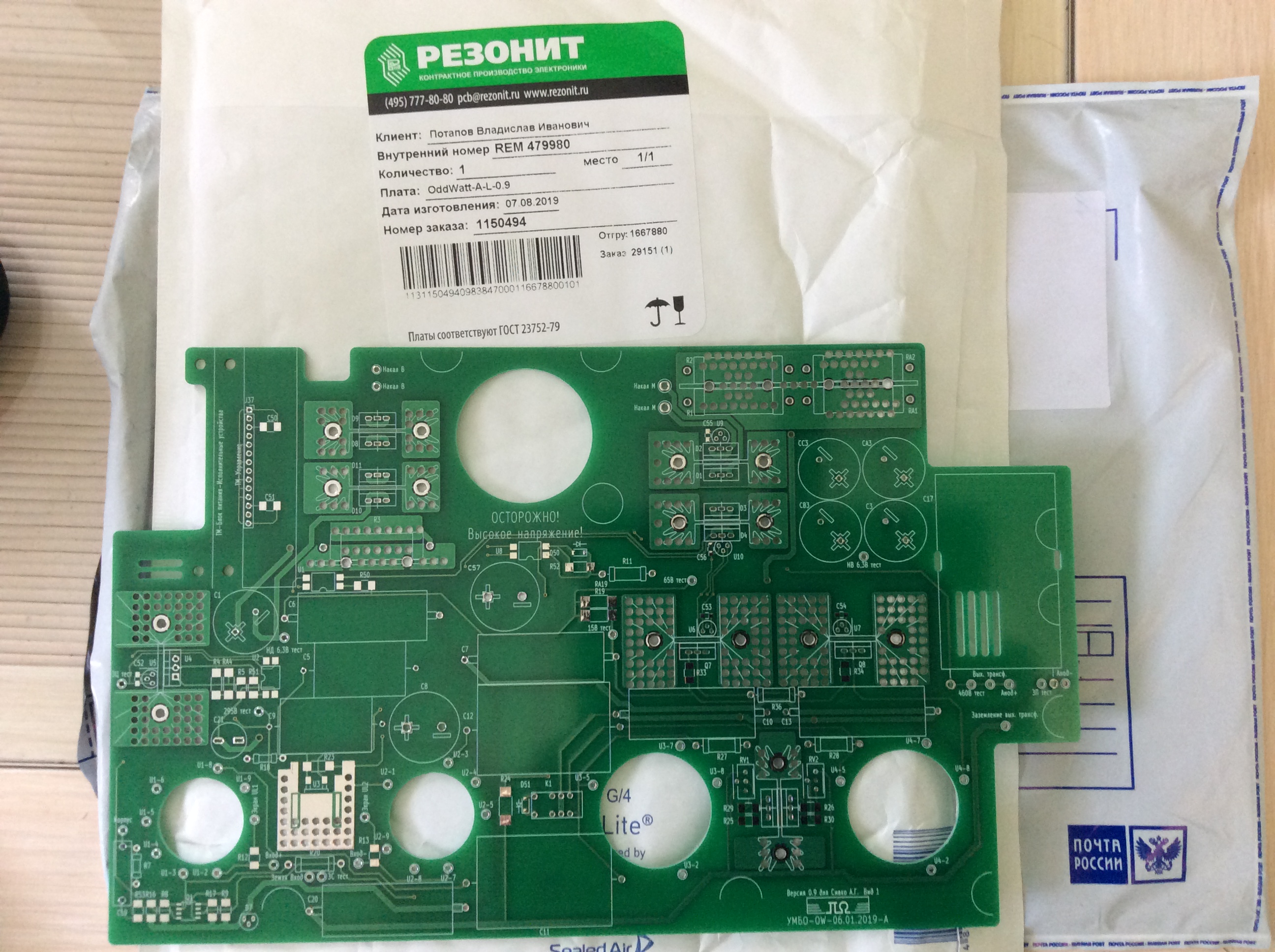

Сообщение seurf » 12 авг 2019, 10:27
Получил плату с Резонита. Доехала без неожиданностей. Качество на высоте! Знакомлюсь с произведением технической мысли.
Отправлено спустя 4 минуты 23 секунды:
В корпус встала, как родная!

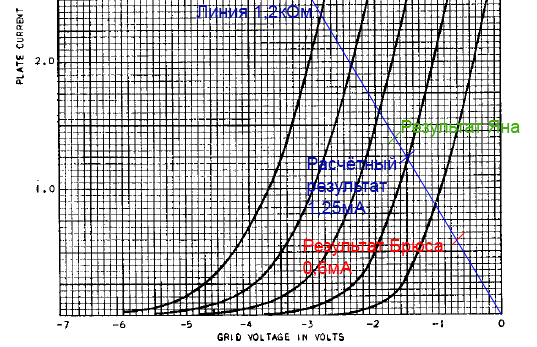

Ещё раз большое спасибо Яну за тесты. Вот поверил я слепо Брюсу и мог поставить Александра в неловкое положение. Итак, я ещё раз посчитал драйвер. Вот что получилось:
Поясню. Я взял анодно-сеточные характеристики 5751 и построил на них линию, соответствующую резистору 1,2кОм в катодной цепи. Получилось, что по datasheet при 150В на лампе (300В/2) анодный ток должен быть 1,25мА. Результат Яна - 1,7мА, но у него и питание почти на 30В выше номинала в 300В, который я использовал в расчётах. Результат Брюса = 0,6мА совершенно не вписывается в картину мира. Мне кажется, что это его (Брюса) фантомные воспоминания о времени, когда он питал драйвер напряжением 240В (по 120В на лампу) и, возможно, он просто не промерял 5751 в принципе. Кроме того, у Брюса в нижней катодной цепи стоит дополнительный резистор 120Ом для обеспечения подключения обратной связи, что увеличивает катодный резистор суммарно до 1320 Ом. Чтобы оценить, насколько мои графические изыскания соответствуют действительности я просимулировал драйвер в LTSpice при анодном напряжении 295В и увидел, что:
- при сопротивлении 1200Ом в катоде ток через лампы составляет 1,2мА - весьма близко к графическому результату; при этом на аноде нижней лампы (средняя точка анодного питания) оказывается 147,5В (идеально - 147,5);
- при сопротивлении 1320Ом в катоде нижней лампы и 1200Ом в катоде верхней лампы ток составляет 1,15мА и средняя точка = 152,6В.
Я решил ориентироваться на последний результат в разрабатываемом драйвере. Замена R8, R9 на резисторы сопротивлением 200Ом даёт 1,12мА тока и среднюю точку 157,5В. Меня это устраивает! Рассеяние на транзисторах 9мВт/транзистор при норме 200мВт/транзистор - проходим без проблем.
