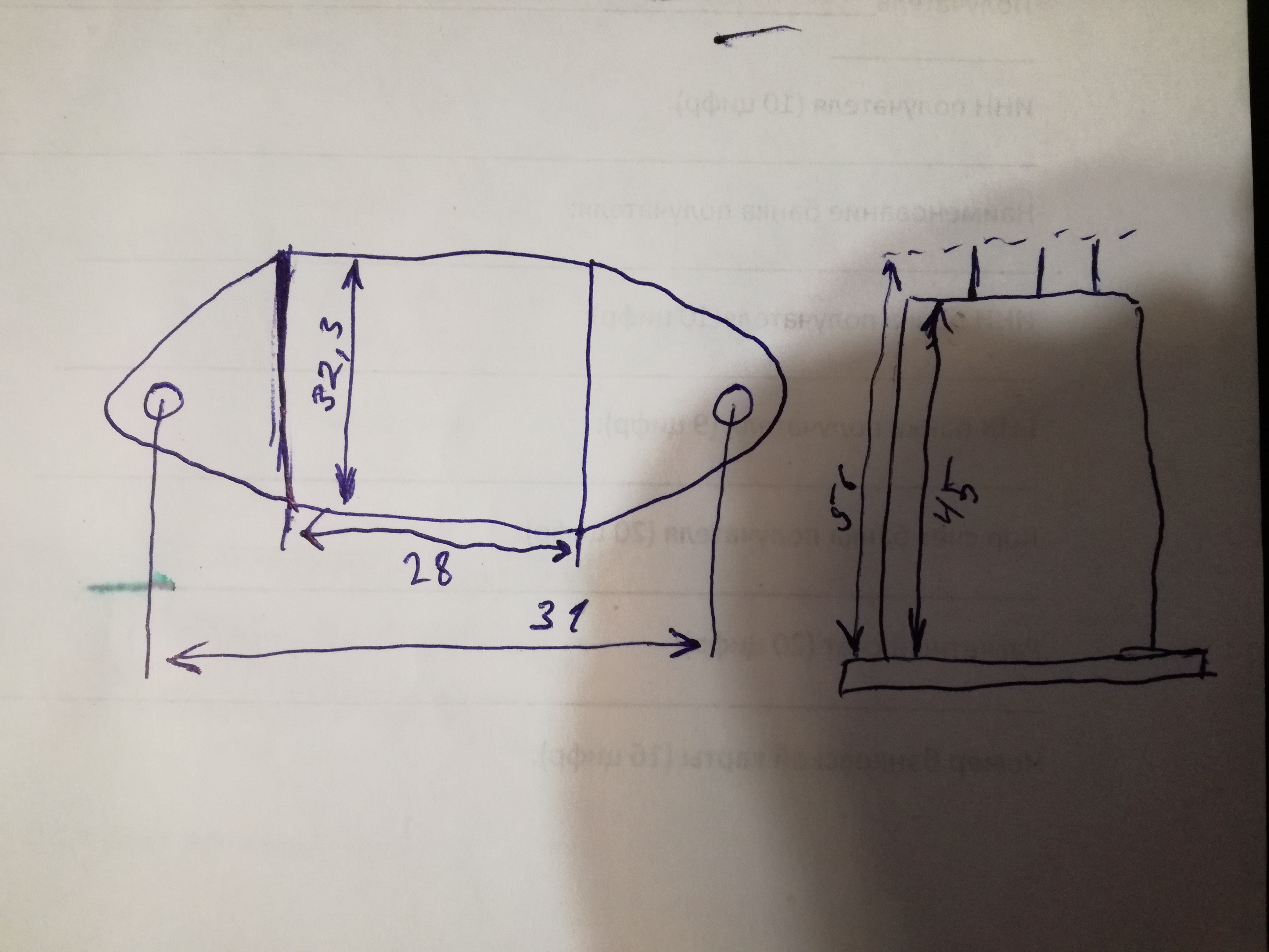

Так, высота платы с учетом деталей снизу и трансформатора сверху 33мм

Высота трансформатора 29 мм, таким образом между трансформаторами останется расстояние 63-29*2=5 мм между трансформаторами.
В передней части самая высокая деталь - конденсатор, выступает от платы на 17 см, то 63-17*2=29 мм. таким образом по центру запас места большой не нужен - тумблер встанет между платами
