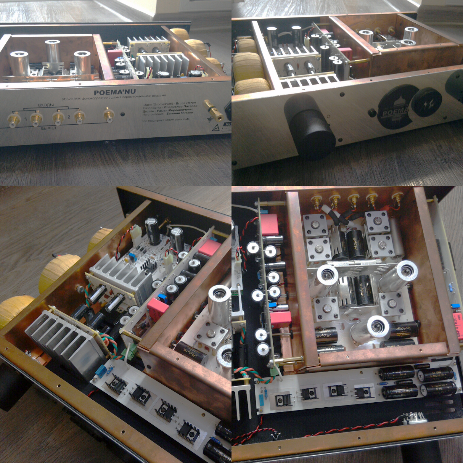

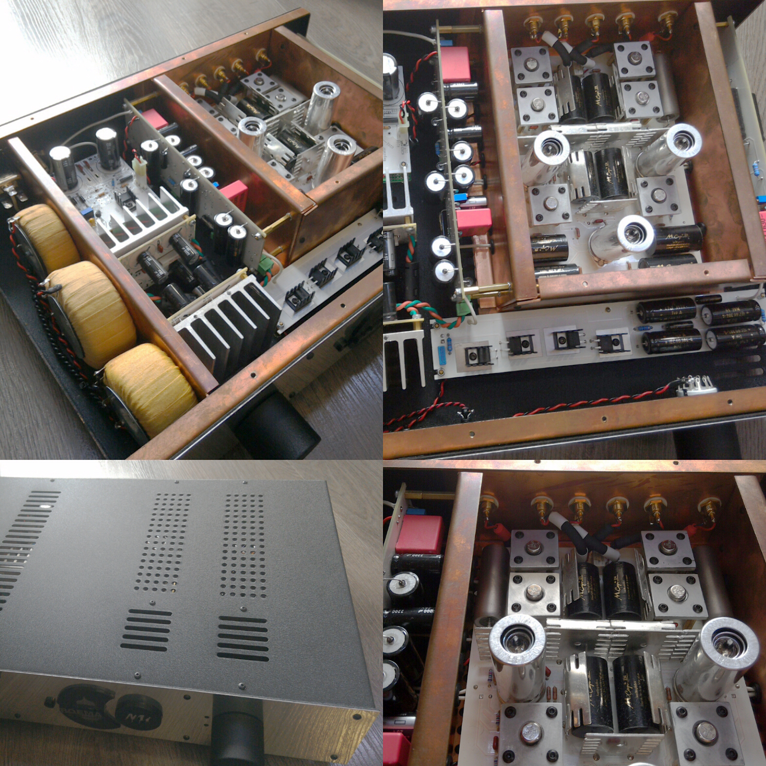

Это очень сложный проект, несмотря на то, что основа сигнальной части взята готовая. Многое в этом проекте было просто рассчитано, без проверок и макетирования. Очень сложная топология печатных плат, куча соединений, сложности с подготовительным тестированием. Бабахнуть могло буквально в любой момент, без преувеличения могу сказать!

Вчера я весь вечер провел за прослушиванием. Надо сказать, что корректор получился именно "увлекающим". Но об этом чуть позже.
На этапе сборки я обнаружил шум (гул), который появлялся после включения устройства ( примерно через 10 секунд) и присутствовал до полного включения устройства. Меня это озадачило. Я обозначил эту проблему Владиславу. Мы пару дней искали причину, пока, наконец, не поняли в чем дело. А дело было в не заземленной плате БП 5 вольт. Вчера я притянул минус платы 5в к корпусу ( на клемму корпуса). После проведения данного мероприятия все паразитные шумы исчезли окончательно. Теперь я могу с уверенностью сказать, что мы получили действительно тихий аппарат.
Я специально взял на тест ресивер, там есть цифровая шкала громкости, дабы иметь возможность опираться хоть на какие-то цифры. Что мы имеем. Шкала от -80дб до +16 (я извиняюсь, Владислав, в личной переписке я указал +6дб). Комфортный уровень громкости для прослушивания -20дб, -10 уже громко достаточно, выше я вряд ли вообще буду слушать. С точки прослушивания шум я слышу начиная от ноля и выше. То есть, даже при громком прослушивании в перерывах между песнями - тишина. Это на открытом входе. Если закоротить активный вход на землю - вообще тишина. Я очень доволен.
Теперь по звучанию. Меня удивил мускулистый быстрый бас, добротная середина и информативные, но не режущие верха. Аппарат получился очень натуральный по звучанию. Я вчера получил эффект присутствия гитариста рядом с собой, причем именно гитарный саунд был столь натуральным, что было ощущение игры рядом настоящего гитарного стэка, а не воспроизведения записи. Голос на Muse просто льётся, я слышу все мелизмы Мэтью. Бас на Пэник Стэйшн подобен вбиванию гвоздя - точно, четко, с хвостиком после слайда по грифу гитары. Что сказать... Впереди тестирование через IRIAA, я жду для него корпус, надеюсь соберу в начале следующей недели. И прослушивание со своей связкой пред/моноблоки. Но уже на этом этапе я ответственно заявляю, что затея создания этого устройства оправдала себя на 200%.

Огромное спасибо Евгению за терпение и последовательное движение к идеальному звучанию!
Шум заставил нас понервничать, так как плотная упаковка компонентов не позволяла развернуться с полномасштабной проверкой и тюнингом, не говоря уже о структурной модификации. Пойдя на поводу у Брюса мы сделали выносные блоки питания и коммутацию накала, что привело к гигантскому количеству соединительных проводов, и не запутаться в них было чрезвычайно сложно!
Вторая засада ждала в алгоритме разводки земель. Дело в том, что стабилизаторы правого и левого канала разделены, а вот земля у них общая, и соединение это разорвать невозможно (питаются от одного выпрямителя). Если соединить каждый канал отдельно (вместе с землёй), то получилась бы земляная петля. Из-за этого звезда земли питания организована на плате выпрямителя, т.е. в относительно шумной точке. Однако это дало возможность полностью избавиться от путей наводок. Огромную роль сыграл корпус, даже при отсутствии заземления блока управления, услышать шум было проблематично, лишь на громкости гораздо выше максимальной для прослушивания.
В целом, проект получился сбалансированным, хоть и прошел через тернии!

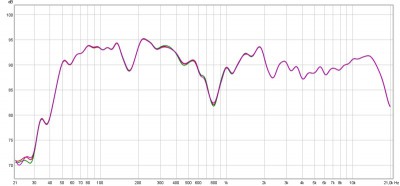

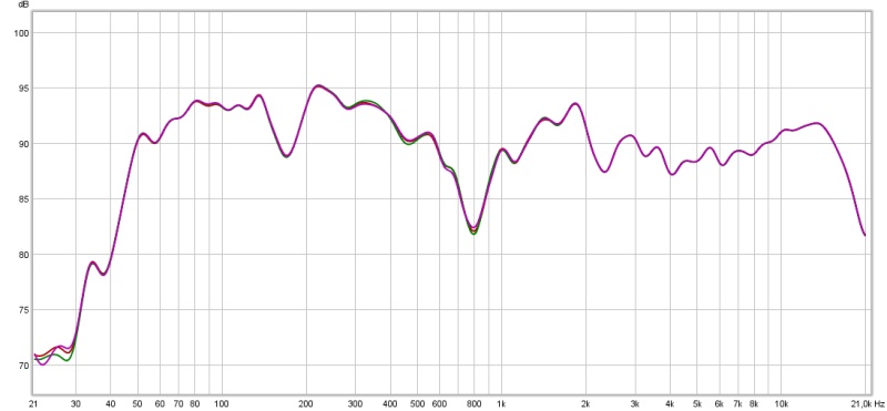

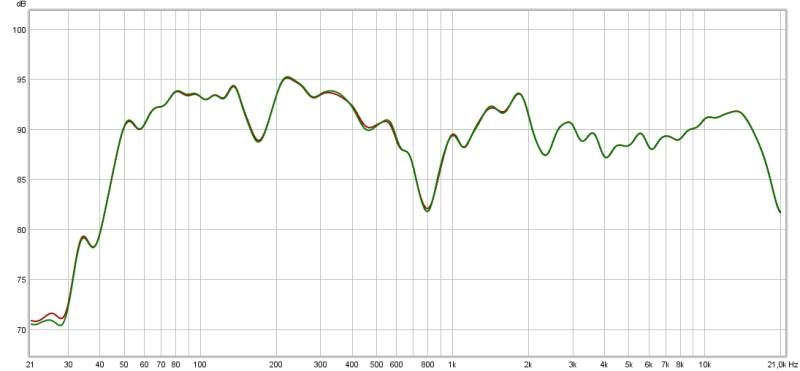

Итак. Я провел замеры в программе REW.
Измерял с расстояния в 50 см. Графики не самы линейные, я не выдерживал условия по установки акустики так, чтобы исключить отражения и прочие моды. Но нам это не важно, наша основная задача сравнить измерения в равных условиях. А именно одно и то же положение микрофона относительно акустики и уровень громкости. Для начала я провел несколько замеров связки ноутбук - ресивер - акустика. Почему несколько? Да чтобы убедится в неком постоянстве замеров. Я привел 2 графика на рисунке 1. Можно больше, но будет каша. Далее я включил иную связку.

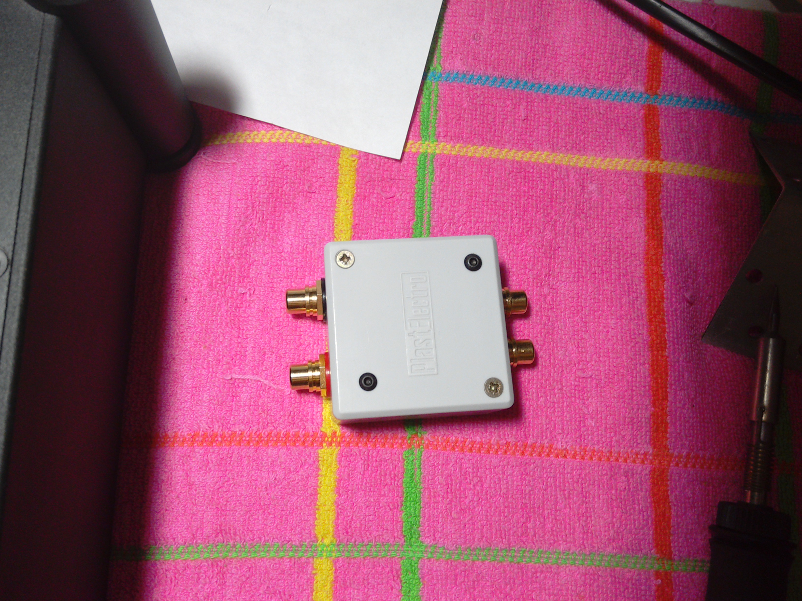

Ноутбук - iriaa - корректор Романа - ресивер - акустика. На рисунке 2 показаны 3 линии. 2 из прошлого замера и третий - новый. Без комментариев, мы попали 1 в 1. Кстати, долгожданный корпус не подошел
В итоге новым корпусом стала распредкоробка за 29 рублей. Кстати, завал после 15 кгц - это несовершенство установки микрофона. Можно было перемерять на более ровный хвост, но сын проснулся)

Кстати, нормальный вариант!Евгений Михеев писал(а):Кстати, долгожданный корпус не подошел
Меня скорее смущает спад ниже 50 Гц. Думаю, это из-за расстояния микрофон-акусика, равного 50 см.Евгений Михеев писал(а):завал после 15 кгц - это несовершенство установки микрофона
Однако, поясните правильно ли я понял, данный тест не показатель диапазона частот корректора , а проверка точности RIAA-коррекции (Я бы предпочел его называть по имени - "POEMA'NU", "корректор Романа" - это пресловутое, но совсем иное устройство - для меня СВЯТОЕ. Это - мечта!!!
P.S. По прежнему не тороплю, наслаждаюсь Вашим колдовством вокруг этого изделия, но пластинки слушать уже перестал - преднамеренно голодаю!
Т.е. я понимаю так, что с помощью этого теста Вы пытаетесь уйти от субъективной оценки при проведении теста с использованием iRIAA?Евгений Михеев писал(а):Но нам это не важно, наша основная задача сравнить измерения в равных условиях. А именно одно и то же положение микрофона относительно акустики и уровень громкости.
Тогда я аплодирую -Евгений Михеев писал(а):мы попали 1 в 1
