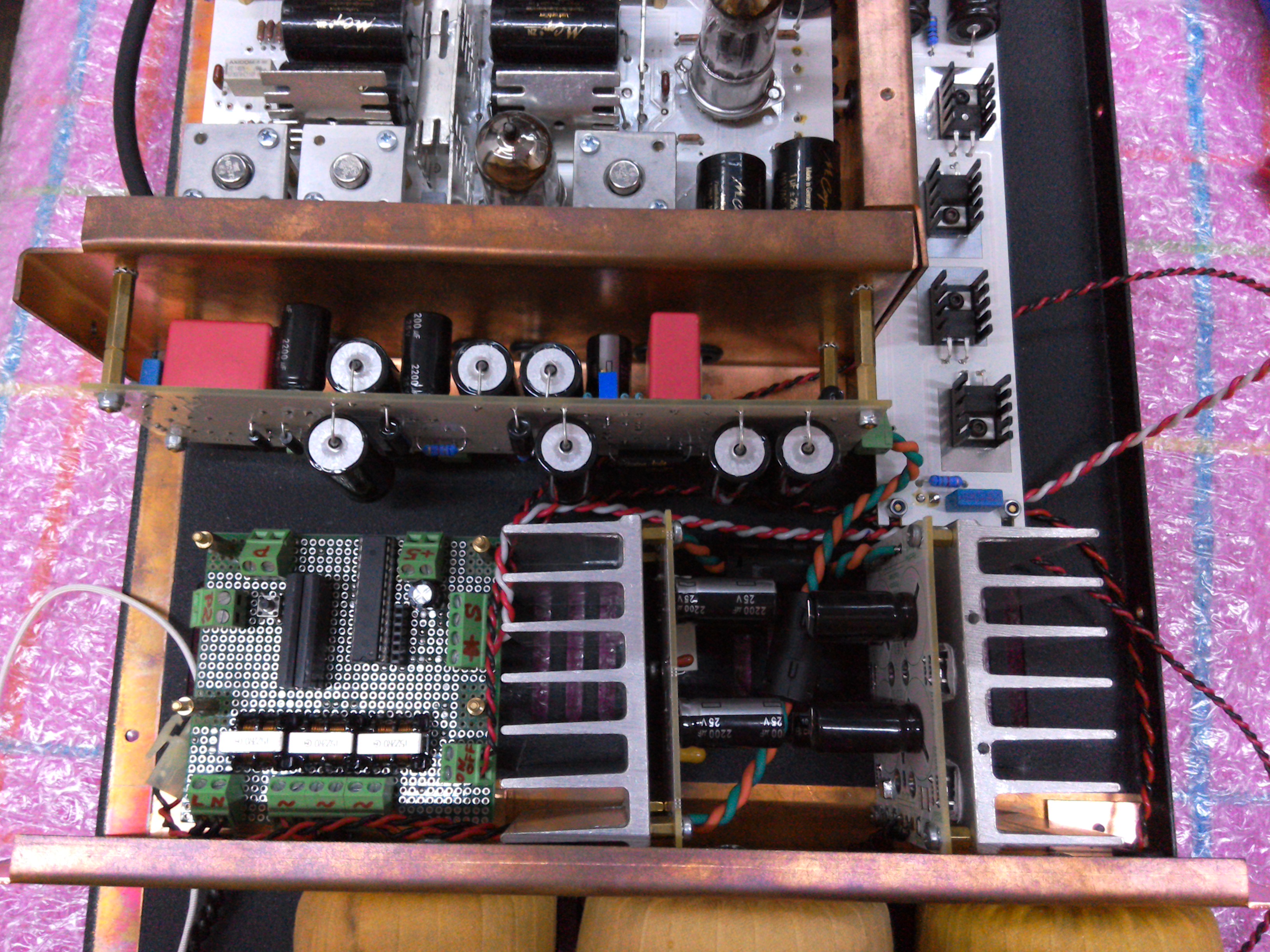

Сообщение Евгений Михеев » 06 сен 2016, 20:14
Сегодня думаю над тем, где пропустить провода от платы Яна до фронтальной панели. Вариантов, на самом деле, вижу не много. Один из них на фото. Второй - поверх радиаторов. Между стенкой и радиаторами они не влазят. Может будут еще соображения?
#370
Сообщение Роман Мирошниченко » 06 сен 2016, 20:20
А если их не кратчайшим путем вести, это принципиально?
Я думал они уйдут за экран трансформаторов, там дойдут до фронтальной панели, выйдут из-за экрана и подойдут к выключателю и дальше к селектору. Так сказать в обход.

Сообщение poty » 06 сен 2016, 20:23
Через отсек с трансформаторами. Туда с этой платы уйма проводов уходит, добавить в один из жгутов.

Сообщение Евгений Михеев » 07 сен 2016, 23:37
Роману скрутил провода из Американской луженой многожилы в оплетке ТЕфЗЕЛЬ, которой и накалы делал. Суперпровод, жаль осталось метр, не больше.

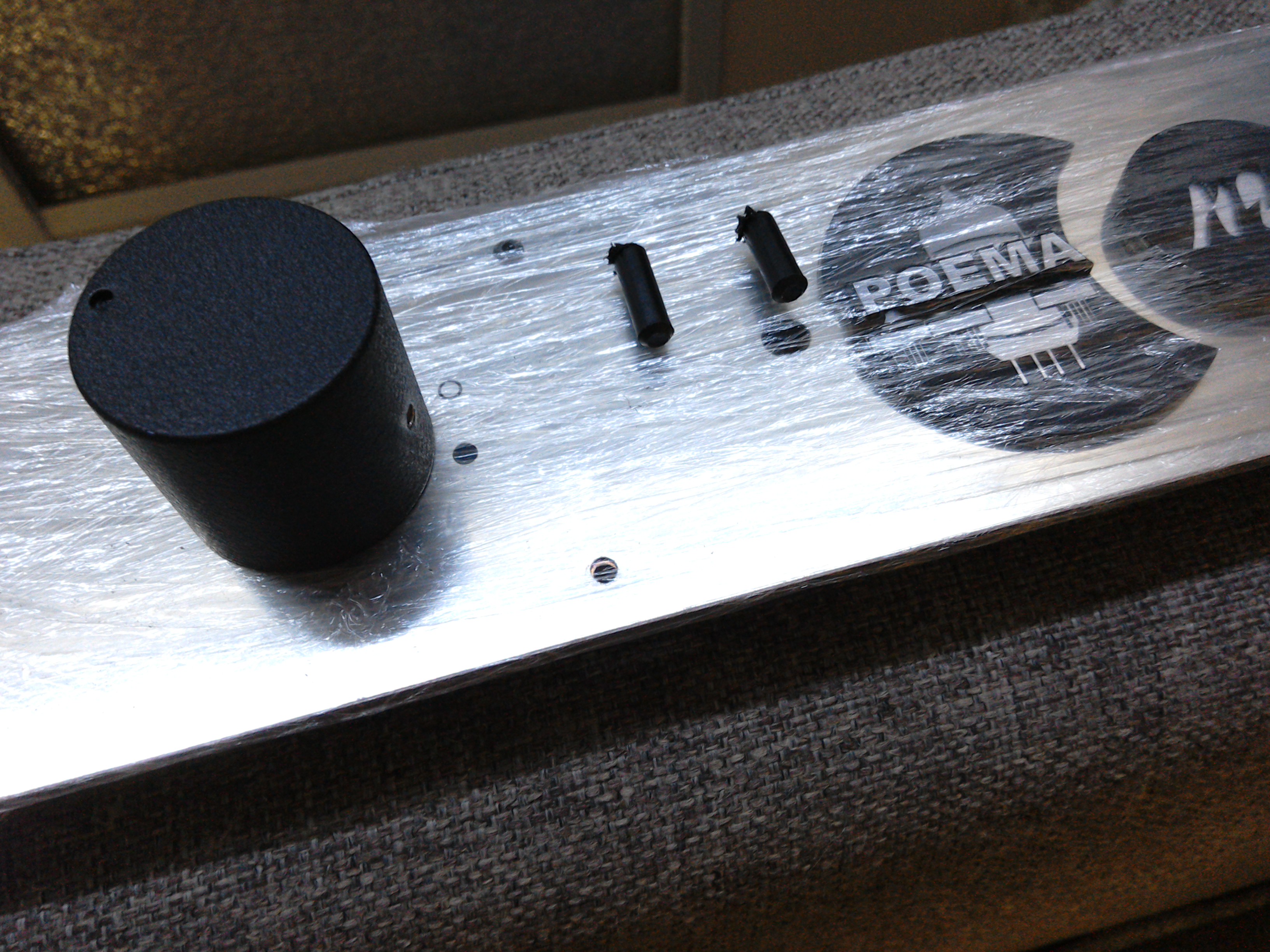

Сообщение Евгений Михеев » 09 сен 2016, 18:40
Отпилил длинные валы, теперь ручки встают на место как надо.
#377
Сообщение Роман Мирошниченко » 09 сен 2016, 19:05
Отлично. Я устанавливал ручки выбрав зазор визиткой. Здесь так же получится сделать?

Сообщение Евгений Михеев » 09 сен 2016, 19:38
Вполне.

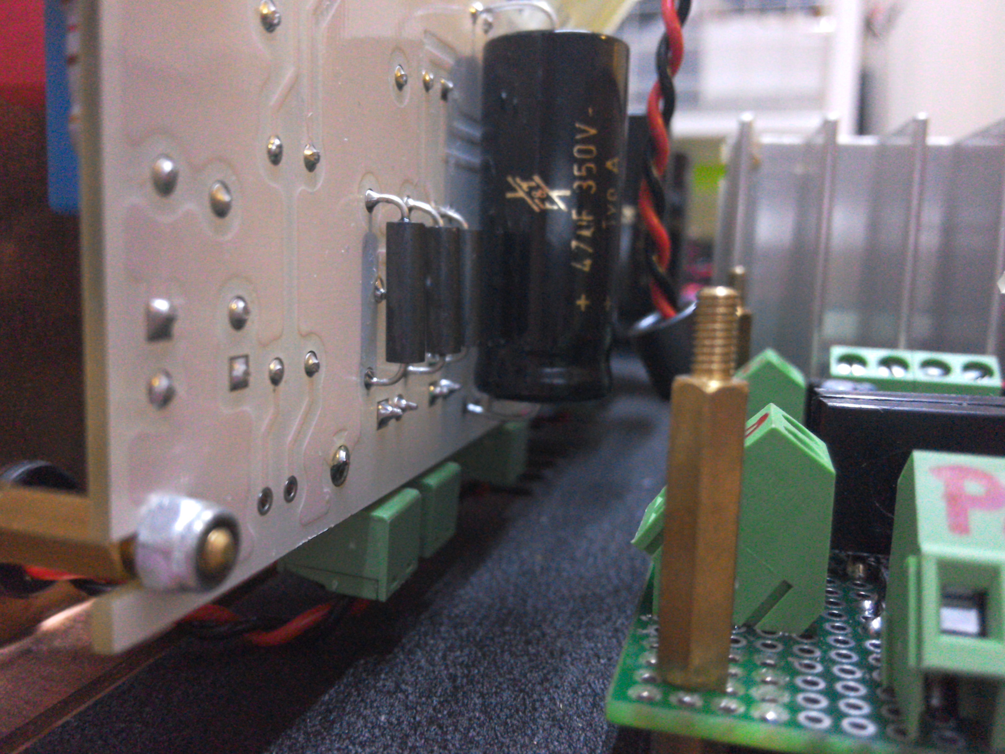

Итак, вопрос по перемычкам.
Вот что имеем с обратной стороны платы.
По сути нам надо соединить плюс электролита с первым либо вторым ферритом, если я правильно разобрался в дорожках платы. Прошу Владислава прокомментировать этот момент.

#379
Сообщение poty » 09 сен 2016, 22:52
Евгений Михеев писал(а):По сути нам надо соединить плюс электролита с первым либо вторым ферритом, если я правильно разобрался в дорожках платы.
По сути - да! Главное, не перепутать, на какие... Фактически, нужно подключить либо на положительную, либо на отрицательную шины накала.

#380
Сообщение Евгений Михеев » 09 сен 2016, 23:10
Тогда по первоначальному плану вначале напаяю проводки и тумблер, посчелкаю, в каком положении будет лучше, так и запаяю коротким проводом.
