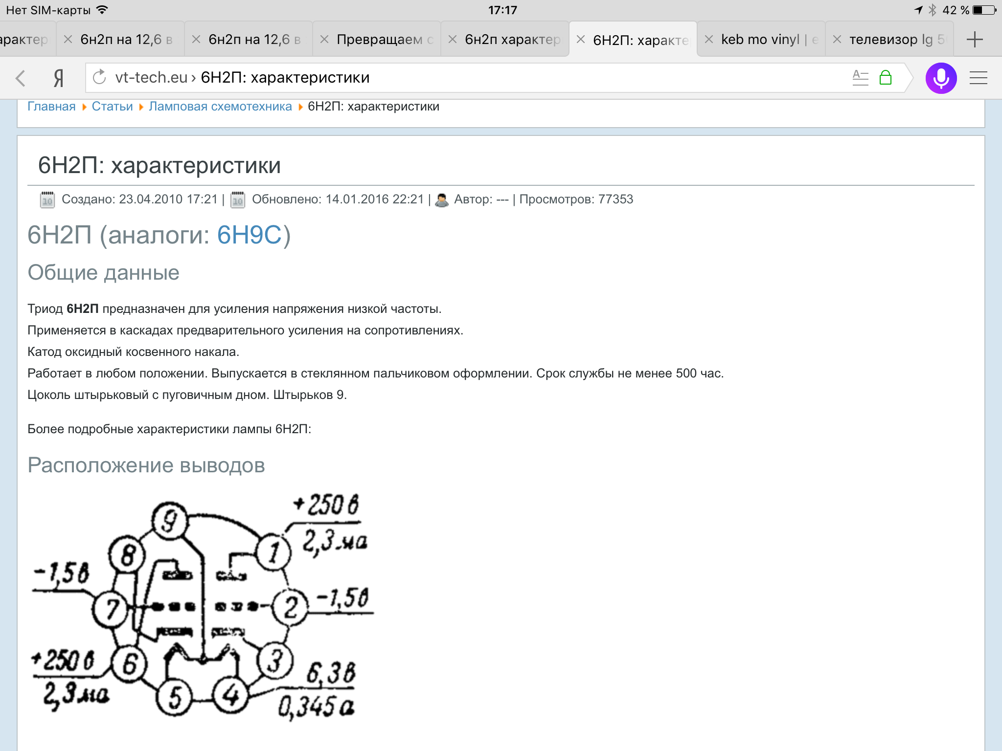

Идут Новогодние праздники тишина на форуме. Дай думаю паузу заполню, вдруг кто по читает? . Можно послушать музыку. Кручу винил, расслабляюсь. Затравка.

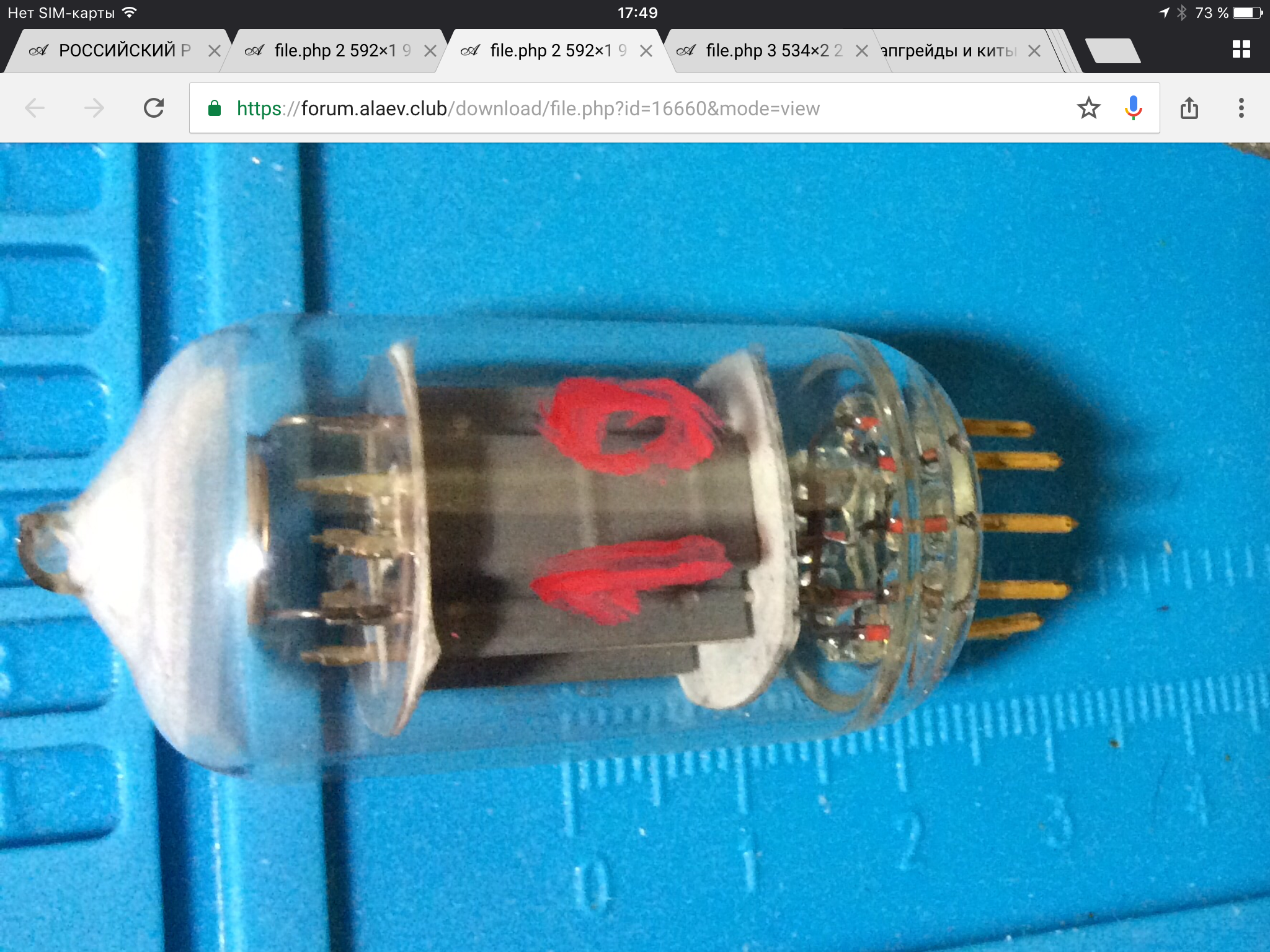

До НГ умудрился сжечь лампу 5751 под номером 10. Верхушка отлетела, белый налёт по верху. Дело было так. 2 дня ходил вокруг собранного макета: сендвич из фальшпанели (оргстекло) с 4 ламповыми панелями и через зазор сама плата. Все провода ( анодное питание, 4 провода первички с выходного трансформатора на выходные лампы, накалы на 5751) подведены к плате. Анодка от собранного корпуса, накал от второго силового. Для СПЗ вручную. У меня чуйка на негатив. Паяло в руки надо брать с праздничным настроением. А тут с осени до самого НГ страшный негатив и депрессия от производственных " радостей". С одной стороны ничего нельзя делать, прока не будет, с другой и тянуть то смысла нет. Итак по ожиданиям все рекорды побил. По отдельности проверил анодку- ЛАТРОМ на сетевом 150 вольт получаю 460 В анодки. Накал стабилизированный четко на 6,3 В стоит. Вроде и беспокоиться не о чем? А внутри червяк вопит: "Не включай!". С чего бы это Слава? Я так 1000 раз делал ( Сергей Светлаков и Михаил Галустян- Слава и Димон). За дверью Дед Мороз наверное топчется.
В общем включил, проверил рукой экраны ламп- горячие. Включил через 1,5 мин анодку. Ббабах и пощёлкивание. Выключил все. Сбросил анодку. Снял защитный экран. Картина маслом.
Настроение в ноль! Готов встречать НГ!

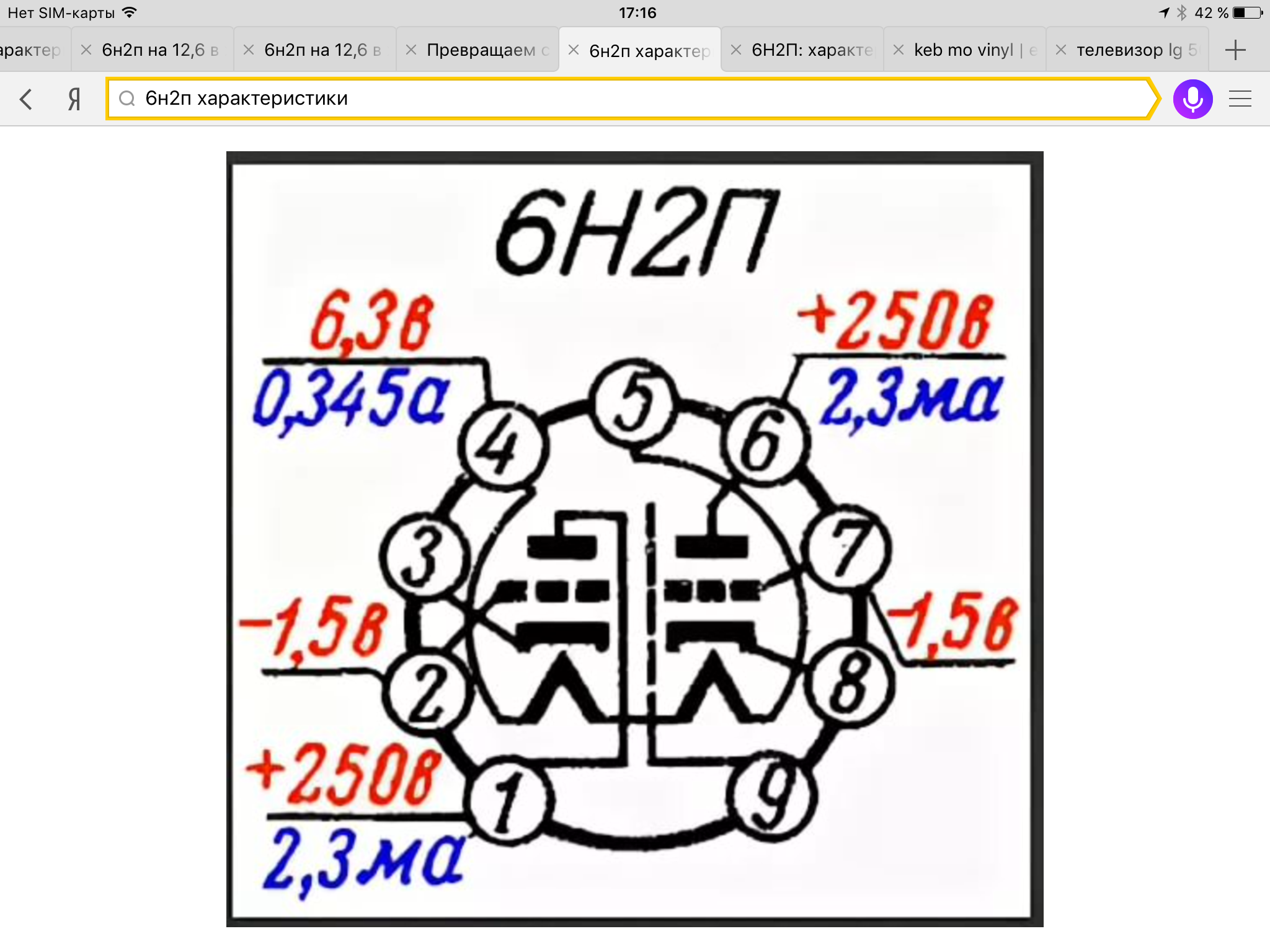

Посмотрел аналоги, 6Н2П-ЕВ. Аноды, катоды, сетки, накал- совпадают! Блеск. За звуком потом пойдём, главное косяк найти, устранить, аналог купить. download/file.php?id=16667&mode=view Стал уже после 01.01.2020 копать. Анодка 460! Накал 6,3В. Подъем накала 65 В есть! Значит в распайке по цоколям накосячил. Не стал смотреть на свои записи, с чистого листа нарисовал как смонтировано. Проверил со своими записями. Факт совпадает с теорией? Странно. А бабах приснился что ли? С пьяну? Так я ни на НГ, ни на ДР не принимаю на грудь. По молодости, что бы разнообразить каталку в горах на горных лыжах брал с собой фляжку коньяка и во время подъёма на подъёмнике принимал, яблочком закусывал. По трезвому скучно было, не интересно.

Дождался субботы, поехал на Птичку. У одного слепого деда нашёл одну лампу 6Н2П-ЕВ. Побродил, вспомнил совет по телефону. Зашёл в павильон и получил коробку этих ламп-1982 года выпуска. А 1960 никто и не обещал. Докупил ещё кулёк. Дома, учёный я, тестером взялся их прозванивать. Первая дохлая. Вторая то же. Третья....что все что ли? Как так то? Ну хоть пара? Сравнил с лампой деда- совсем новая, не юзаная. То же самое. Ни 4, ни 5 пин на 9 не звонятся. Для самоуспокоения проверил все. Картина одинаковая. Вспомнил слова, где то на форуме, что у них цоколёвка не соответствует 12АХ7. Посмотрел на Datasheet верхней картинки. Все соответствует. Полез за Google. Открываю такой Datasheet. Засада. 9 ножка это экран между двумя лампами в одном баллоне. Понимаю, что лотерея со мной злую шутку сыграла. Подсунула мне сначала " левый" Datasheet. Мне что, надо было 40 шт их по открывать? Что бы убедиться, что это не левак? Перепаивать ламповые панели на 6Н2П, потом возвращать под 5751 не захотелось. Прогулялся на eBay, посмотрел на переходники. https://rover.ebay.com/rover/0/0/0?mpre ... 2809155598 Есть такие. Мне бы сейчас? Опять ждать месяц? Не наш путь. Посмотрел видео, как переделать нашу 6Н2П в 12АХ7

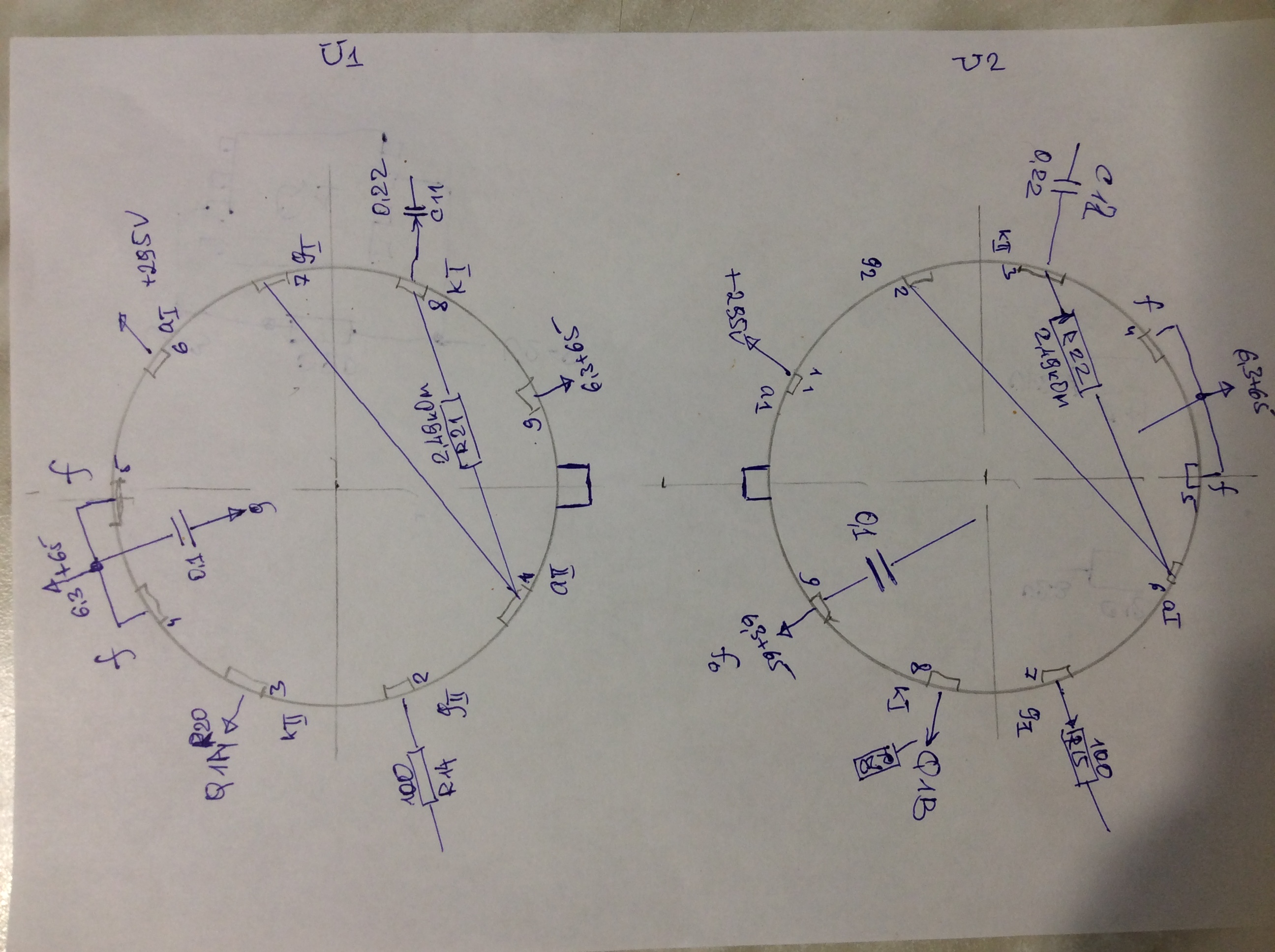

Переделал. Поставил. Запустил. Запустилось. Один тестер на накале-6,2 В. Второй на анодке. Сначала, как удав на лягушку смотрел на тестеры. Потом на анодке тестер отключил, только за наскальным наблюдал. Он автоматически отключается. Батарейку экономит. Я включаю.
Теперь весь день лежу, верчу винил, наслаждаюсь музыкой, отрабатываю надёжность проделанной работы. Поставил задачу до ночи только первый каскад гонять. Не спешить.
Заодно осциллографом посматриваю туда- сюда. Что вижу? Накальное напряжение за стабом идеальная прямая. Анодка на 5751- идеальная прямая. Никаких всплесков, артефактов- прямая. Даже общая анодка и та прямая. Без пульсы на чувствительности 5 мВ. Даже фотографировать нечего. Иногда прилетит из сети гадость, но быстро устаканивается. Прямая! Выходных ламп с выходным трансформатором пока нет. Пульса будет с ними. Дистанционным термометром мониторю температуру. Цоколь первой лампы и радиатор стабилизатора напряжения 42 градуса. Остальное ниже.

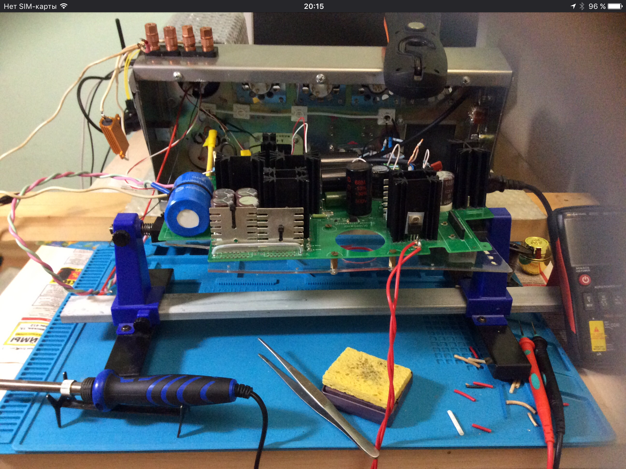

На стабилизаторе U3 вход 429; регул-280,1; выход на лампы-289,6
U1 - 1 пин ( анод)- 129В ; 8 пин ( катод, выход на С11) -132,2В
U2 - 6 пин ( анод)-123,7В; 3 пин ( катод, выход на С12) -127В
15 мин после включения.

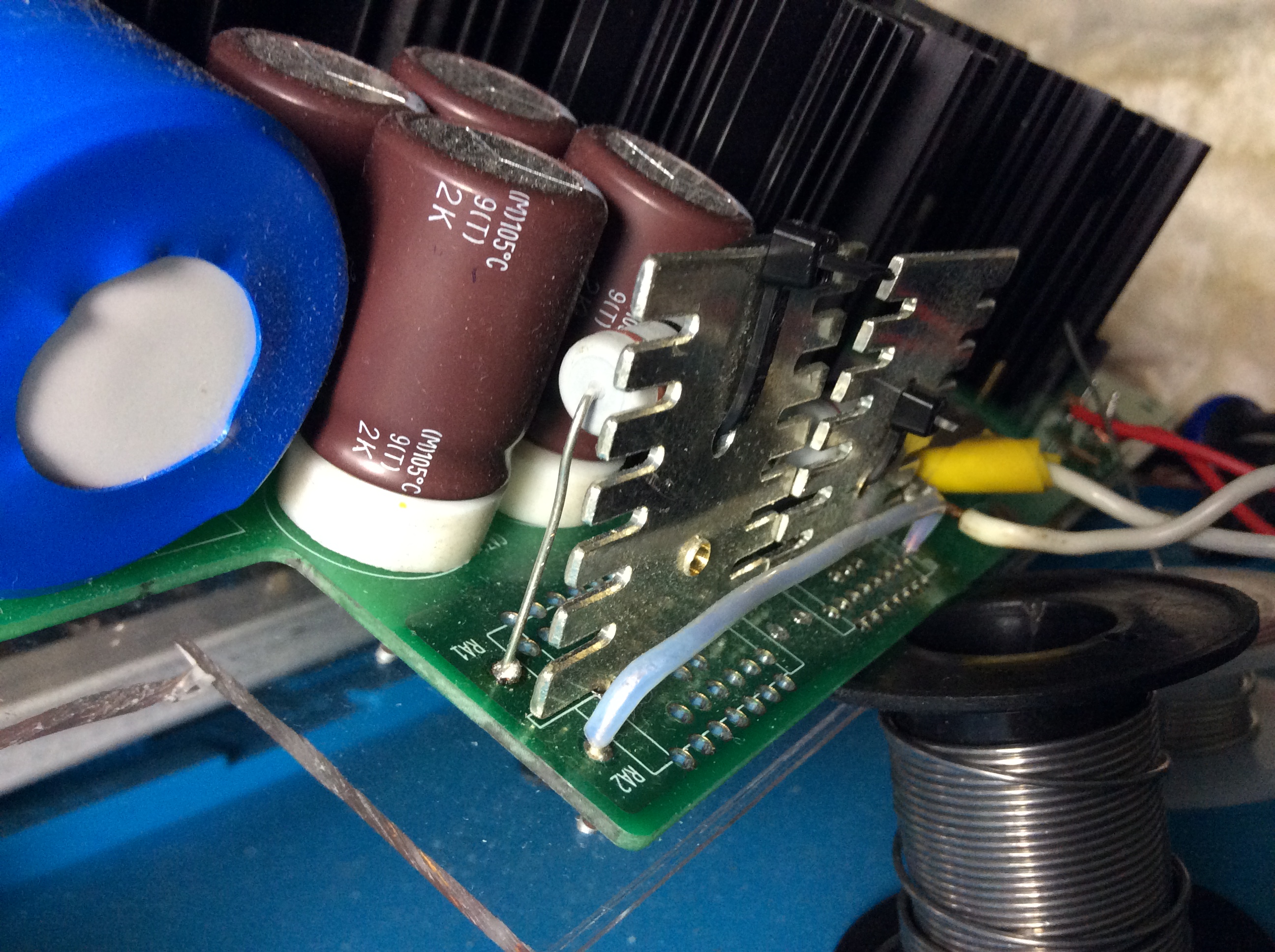

не со своим, а помощь друга. Я собирался идти примитивным путём: поменять два сопротивления. На этом бы процедура завершилась бы. Но после мудрого совета и этого делать не пришлось!
Отправлено спустя 6 минут 8 секунд:
С исправленными результатами напряжения. Я сразу не сообразил. Настройка тока для выходных ламп делается индивидуально для конкретной лампы? Как бы точно их не подбирали? Я по окончании этой процедуры не подписал лампы. Следует повторить подстройку тока и подписать лампы, привязав их к конкретным ламповым панелям?poty писал(а): ↑13 июл 2019, 20:432.2. Настройка тока источников тока для выходных ламп. Необходимо найти источник напряжения 15-30В. Соединить "U3-8", "U4-8". Подключить источник напряжения 15-30В между "U3-8" и "ЗП тест". Подключить питание п. 2.1. Вращая RV1 добиться на R25 напряжения 8,8В. Вращая RV2 добиться на R26 напряжения 8,8В.

у стабилизатора две ноги: вход и adj- регулировка, образно назвал Регул. А стабилизированное напряжение снимается с теплоотвода, то бишь с задней стороны корпуса. Вот я снял показания с трёх точек стабилизатора.
Отправлено спустя 3 минуты 3 секунды:
R21 ; R22- 2,49 кОм которые закупались в mouser, после коррекции расчётов. Первоначально я закупал 1,2 кОм Kiwame, но потом переиграли.

Понятно. У нас земля питания не равно сигнальной земле, поэтому нужно отнять от выходного напряжения смещение сигнальной земли (7В), т.е., выходное напряжение у нас = 282,6. Т.е., средняя точка меня устраивает с таким сопротивлением.

Токи ламп стартовали близко, потом разбежались до 86 и 83. Куда идём ? Уменьшаем большую или увеличиваем до большого маленькое? К какой цифре стремимся по номиналу?
Отправлено спустя 22 минуты 45 секунд:
Пульсации анодного питания усилителя. Суммарная ёмкость плёночных конденсаторов 210 мкФ!
Отправлено спустя 29 минут 17 секунд:
10 мВ чувствительность осциллографа и 2 mS частота.
Съем показаний: время, переменка сети, мощность трансформатора( анодка +накал кенотрона), ток 4 лампы, ток 3 лампы КТ88.
Включение, ЛАТРом первоначально искусственно поставил сетевое 206 В, что бы не превысить анодное 460, далее выкрутил до конца. ЛАТР выше сетевого не повышает.
1. 206; 460В; 207 Вт ; 83,5 мА; 82,4 мА.
2. 15 мин. 216; 215; 479; 86,4; 83,2
Температура радиаторов выходного каскада: диоды накала-54-55 градусов 2 шт радиаторов
Мощные источники тока- 46-49 градусов 2 шт радиаторов
Первый маленький источников тока 50 градусов.
Сетевой трансформатор 36, выходной 26.
Полагаю в подвале будет Печка! ТермоМонитор на 85 градусов стоит программировать!
3. 30 мин. 217; 476; 216 ; 88,2; 83,5мА.
4. 45 мин. 220; 482; 219; 88,6; 83,4
5. 60 мин. 219; 476;217; 88,9; 83,2
При 227 В сетевого более 490В будет наверное!
Генератор не подключал, палец поднёс к RCA входу с проволокой внутрь на центральный контакт, на выходе полетела помеха. А так ничего на выходе не видать.

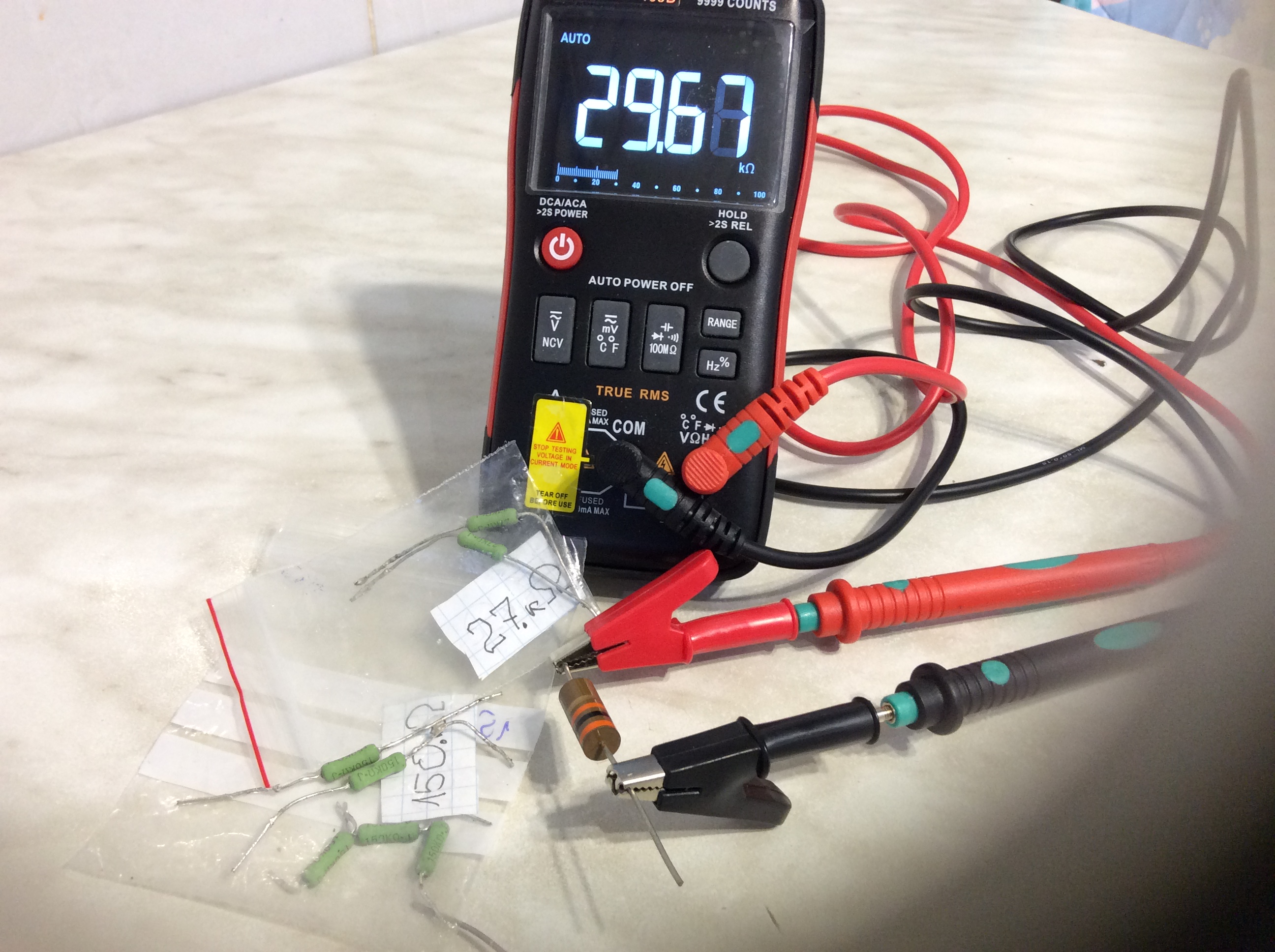

Теперь по поводу варисторов. Чтобы не искать - можете Вы сообщить тип варисторов, которые Вы купили?
Также у Вас есть варисторы, которые мы ставили в фильтры - можно померить их сопротивление? Они-то точно уже работают и ничего не замыкают.
Сопротивление в 30Ом для варистора - неправильное. Что-то здесь не так.

Выдернул из пакетика первый попавшийся: ни на сопротивление, ни в режиме прозвонки диодов, ни туда, ни сюда- никуда не звонится. Нормальный. А с тем просто мне не повезло.
Отправлено спустя 26 минут 55 секунд:
По сопротивлениям тоже нет проблем. Есть Riken Ohm 29,7 kOm 2-х ватные, есть Kiwame 27,0 kOm 1- Wt. И 15 кОм, 1 Wt можно последовательно с установленным на 10 кОм. Могу любой поставить, доступ к этому сопротивлению, какой-ни какой имеется. Riken имеют ножки D-1 mm, надо Gerber глянуть на соответствие. Отправлено спустя 4 минуты 13 секунд:
По любому, пока не смогу поставить термодатчики в плату, монтировать плату в корпус нельзя. Без её демонтажа, мне их никак не поставить! Увы. Они ещё и мелко дисперсные.

это уже про ТМ? Вытащил на свет божий, изучаю, как в первый раз. Увидел свой косяк- край радиатора твердотельного реле закрывает проход для держалки платы. От самой платы до верхнего монтажного отверстия платы. Надо было его до монтажа сразу под 90 градусов назад отогнуть, в аккурат по прорезанные отверстия. Я в принципе созрел на его крепёж. Надеюсь будет проще, чем я с корпусом кувыркался.

Вести с полей. Заменил R11 на номинал 29,64кОм 2 Вт, с целью облегчения работы U3, да и риск пробоя для С57 автоматически минимизируется. Он на 500 В. Толщина ножек сопротивления 1,0 мм, отверстие по Gerber указано 1,2мм. Без обточки, ножки вошли в отверстия. Уже хорошо! Разные съемы напряжения на его ножках 476/410; 457,6/393 по его сопротивлению, дают нам арифметикой ток через него 2,2 мА! Напряжение менее 400 В уводит в минимум риск выхода из строя U3 и С57!
