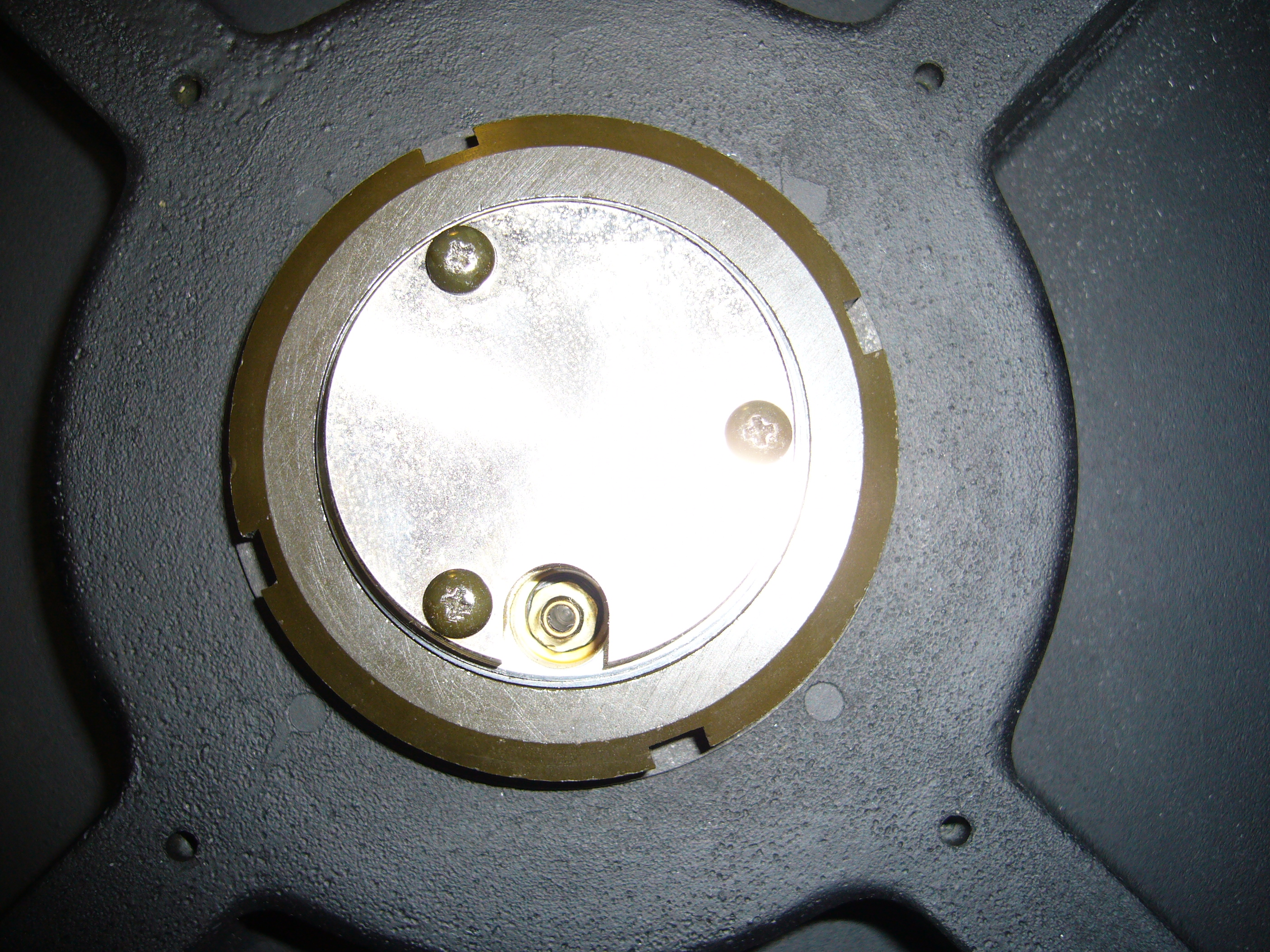

Я так понял, отсюда откачивается воздух?
Как это с диском соприкасается, могу предположить. А вот как шланг подходит к вращающемуся шпинделю? :think:

Роман Мирошниченко писал(а):А вот как шланг подходит к вращающемуся шпинделю?
Сообщения: 4395
Благодарил (а): 527 раз
Поблагодарили: 184 раза
Сообщение Роман Мирошниченко » 06 фев 2016, 15:03
Я имел ввиду, хотелось бы понять, как воздух проходит по узлу шпинделя? Каким образом удается передать вакуумное разряжение через вращающиеся детали? :think:
Пытался найти изображения этого узла в разобранном виде, но тщетно...

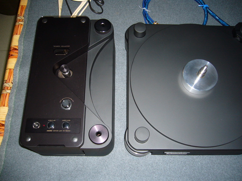

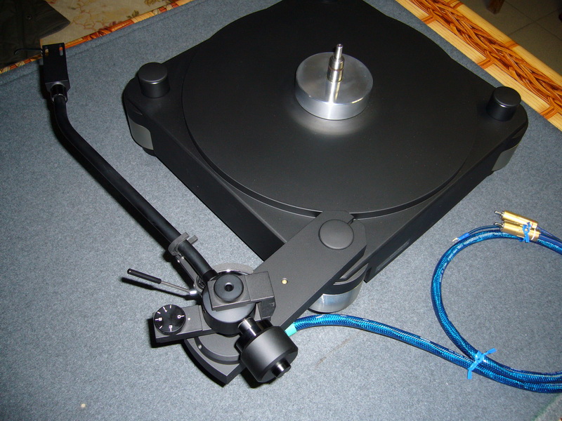

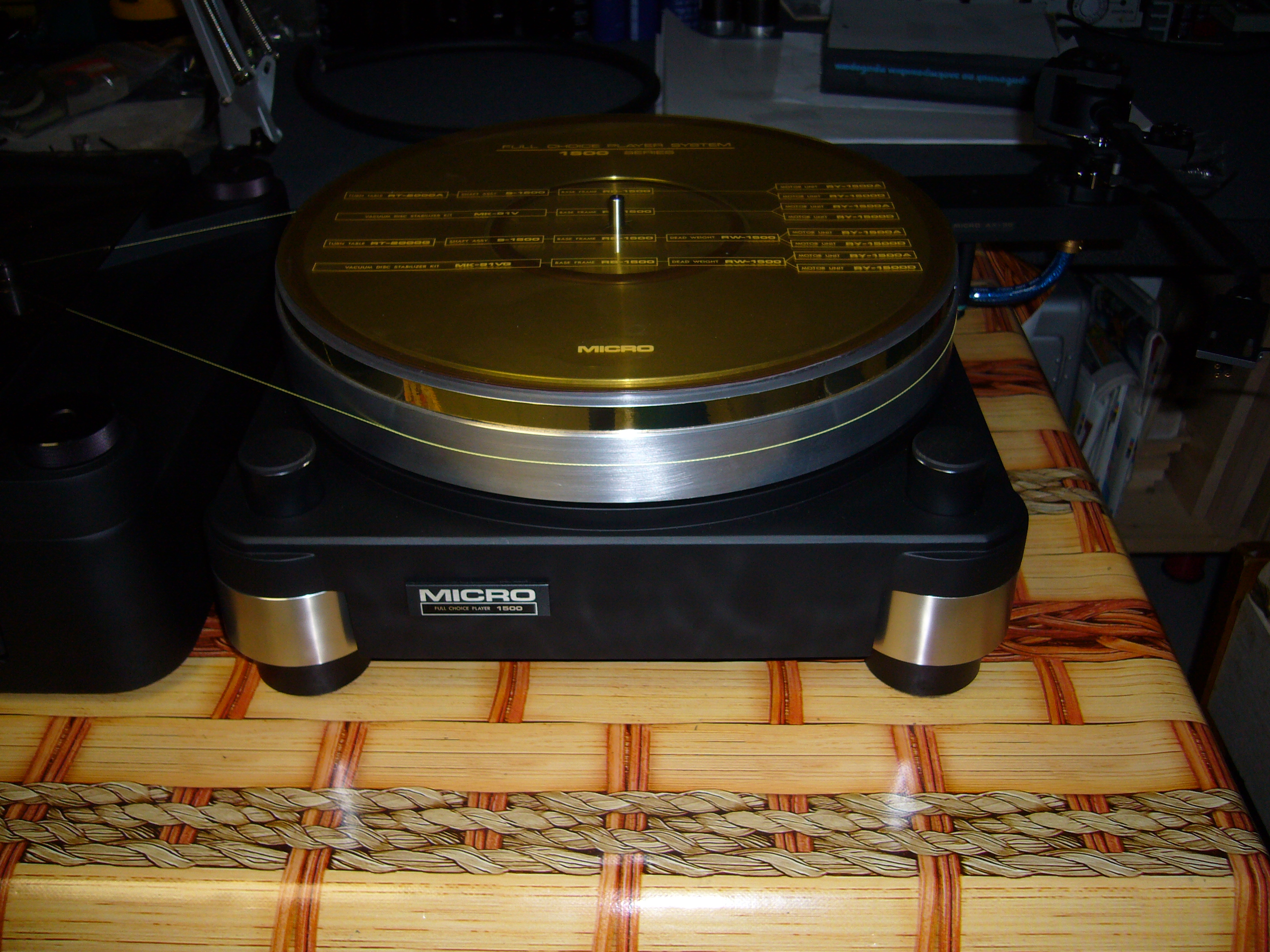

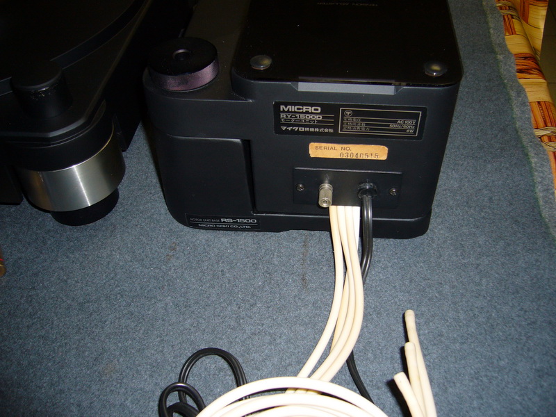

Пока жду прихода очередной посылки с комплектующими от MICRO, привожу в порядок то, что уже поступило.
Сообщения: 4994
Благодарил (а): 187 раз
Поблагодарили: 633 раза
Сообщение poty » 12 фев 2016, 16:09

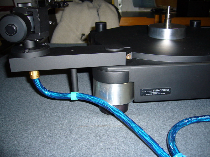

А что это на последнем снимке за "лапша" из блока моторов?
Судя по третьему рисунку - пофигизм присущ и японцам! :-) Такое впечатление, что армбаза стоит криво.

poty писал(а):А что это на последнем снимке за "лапша" из блока моторов?
Я так понимаю, это шланги для подключения вакуума. Управление идет с основного контрольного блока, где мотор.
poty писал(а):Такое впечатление, что армбаза стоит криво.
Да не-е-е... :spy: Так снято :think:
Роман Мирошниченко писал(а):Я так понимаю, это шланги для подключения вакуума. Управление идет с основного контрольного блока, где мотор.
Все правильно - это шланги для подключения вакуума. Управление идет с основного контрольного блока, где мотор.
poty писал(а):Судя по третьему рисунку - пофигизм присущ и японцам! Такое впечатление, что армбаза стоит криво.
И это правильно(если я правильно понял вопрос) - армбаза относительно сторон стола стоит криво и это не пофигизм - поворотом армбазы вокруг точки крепления(в некоторых пределах) можно точно выставить расстояние между центром шпинделя и осью поворота тонарма. В моем случае - 290 мм.
Если имелось в виду положение плоскости армбазы относительно плоскости стола - то это не правильно - плоскости абсолютно параллельны, проверено квадрантом оптическим КО-30.

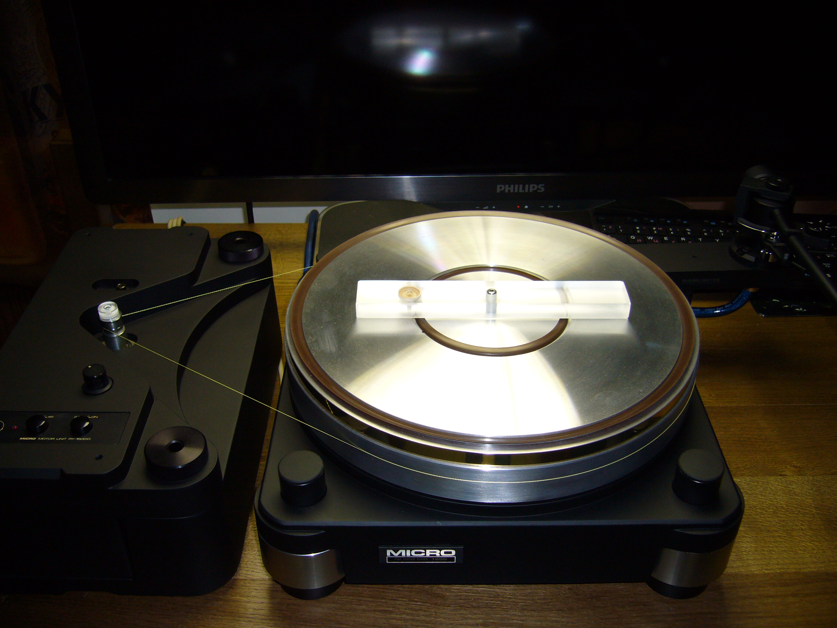

Пришли недостающие до полного комплекта детали MICRO. Ни каких критических дефектов не обнаружено, поэтому собрал и запустил в работу весь комплект - полет нормальный и впечатления положительные. Диск проигрывателя имеет незначительные следы коррозии, не влияющие на работу. Надо узнать - можно ли у нас покрыть алюминий нитридом титана и если можно, то отполирую диск и отдам в работу. Я такое видел у японцев - есть у них такая услуга и стоит не дорого (по японским ценам) https://injapan.ru/auction/k204563515.html
Вакуумный прижим работает очень четко - понравилось. Помпа работает абсолютно бесшумно. Нить завязал без проблем, натяжение минимальное, ни какого проскальзывания.
В комплекте приложен стробоскопический диск, но рассчитан на 60 Гц. Либо надо делать стробоскоп на 60 Гц, либо диск на 50 Гц. Лучше всего наверное иметь стробоскоп с переключением 50 - 60 Гц. По этому вопросу наверно лучше всего пояснит Ян, а может и согласится сделать мне такой стробоскоп.
Пока предварительно все отрегулировал, но предстоит еще много прослушиваний и более точная регулировка тонарма и головки.

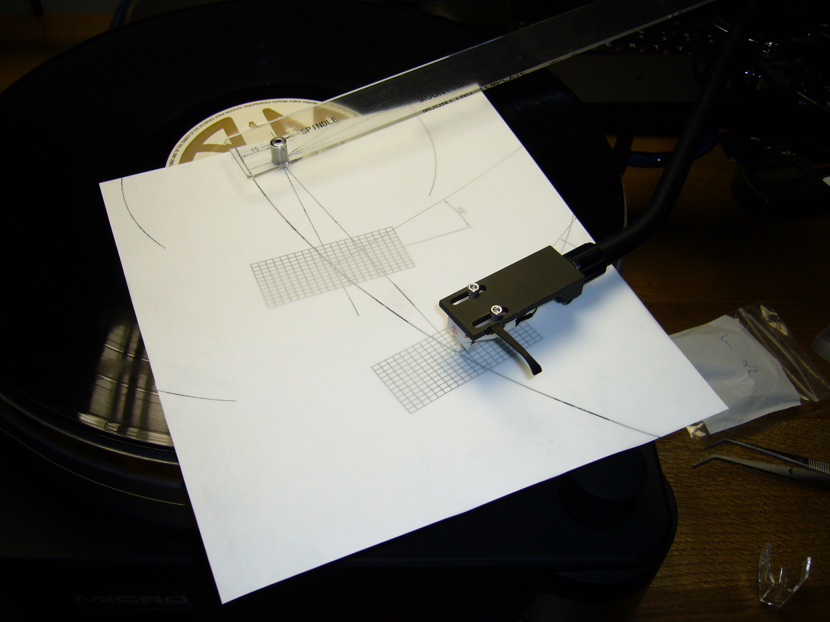

Шаблон для настройки головки пока отпечатал на бумаге и сверху, для прочности, наклеил матовую пленку. Конечно надо отпечатать на какой нибудь более жесткой пленке, но нужна сама пленка и принтер А3 - пока вопрос требует проработки, может, что посоветуют форумчане. Чертеж шаблона выполнен в Автокаде.

Особого смысла в качественном шаблоне нет. Это разовая штука, в крайнем случае - легко напечатать ещё раз. Бумага практически не растягивается (если не мочить), поэтому всё будет хорошо и с простейшим бумажным шаблоном.

Согласен с Вами на счет шаблона, наверное так и оставлю бумажный. Но в мыслях держу замысел распечатки на пленке - это только при случайной возможности, или на плотной фотобумаге. Чисто из удобства применения при настройке.

AndreyK писал(а):Стробоскопом собираюсь один раз проверить и настроить скорость вращения и забыть до очередной замены нитки, перемещения мотора или базы проигрывателя - т.е. буду применять от случая к случаю.
Мне кажется, длина нитки не влияет на скорость. :think:
AndreyK писал(а):Как прижим мне наверно не актуален из-за наличия вакуумного прижима, хотя можно попробовать не включать помпу.
Предложение принимаю.
Я остался с прижимом при применении вакуумного стабилизатора. Во-первых, тяжелый прижим помогает притягивать пластинку. Во-вторых, он помогает удерживать ее дольшее время (даже после того, как вакуум теряется - резинки не поднимают диск и он остается в том же положении). Ну и учитывая, что для MICRO выпускались и более тяжелые поворотные диски, и для пасикового привода... По-моему лишние 600 грамм в пользу стабильности вращения.
Да и красиво! На прижим бы еще разметку стробоскопа нанести на 50 Гц.!

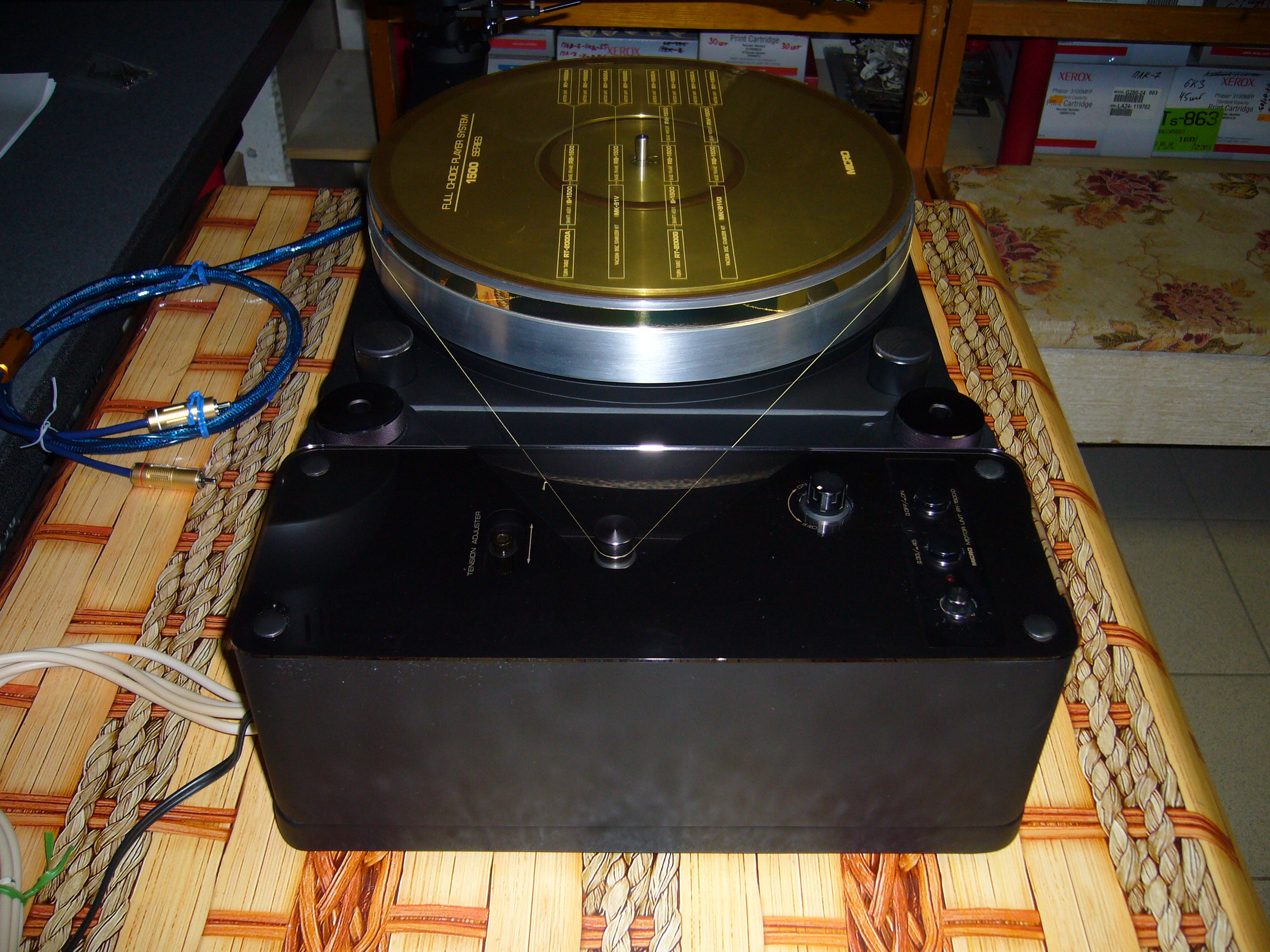

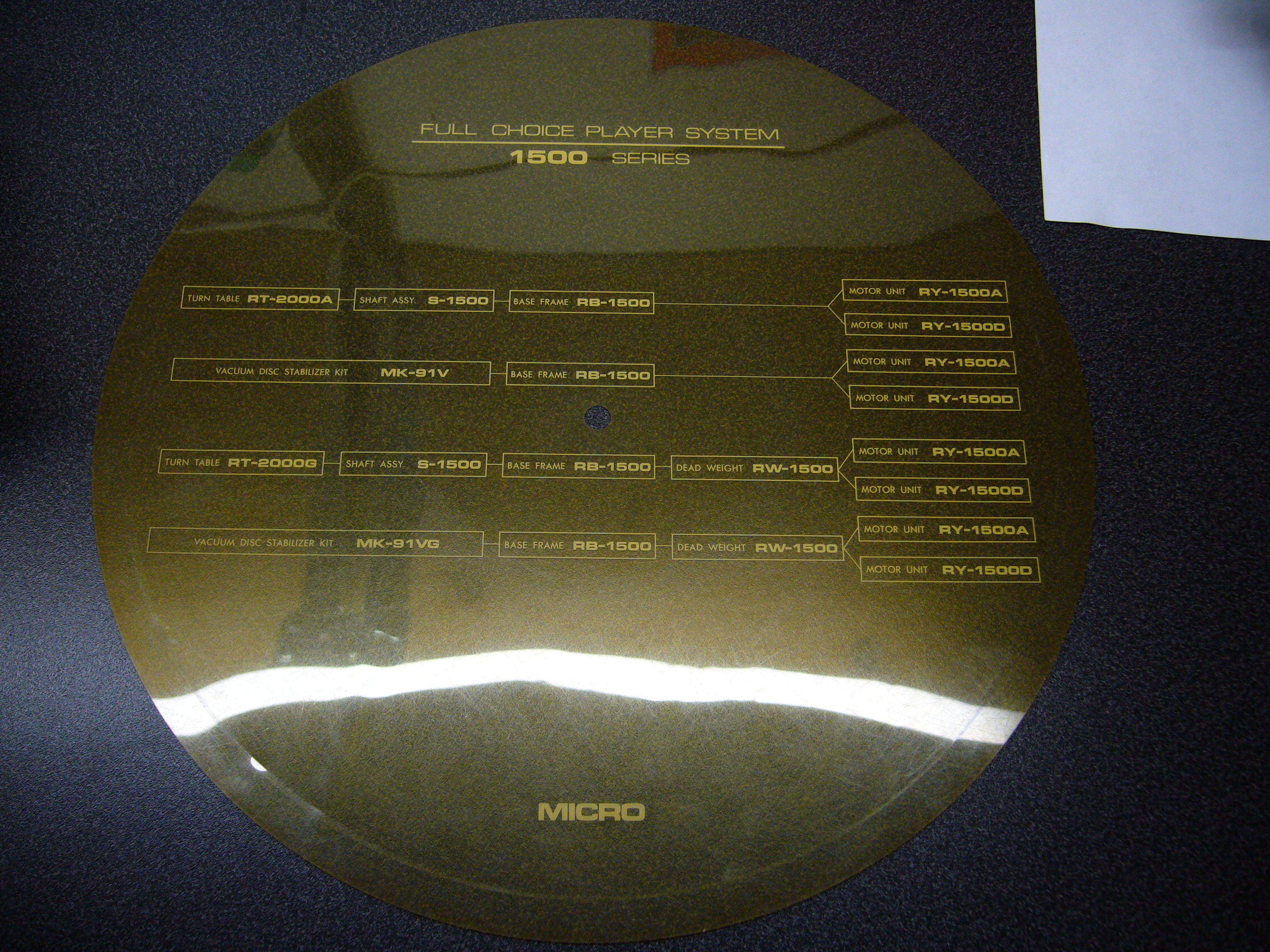

Андрей, пара вопросов:
1) Желтая пластиковая крышка на фотографии 001 (если это крышка?). На ней какие-то обозначения? Можно фото? Ни разу ее не встречал.

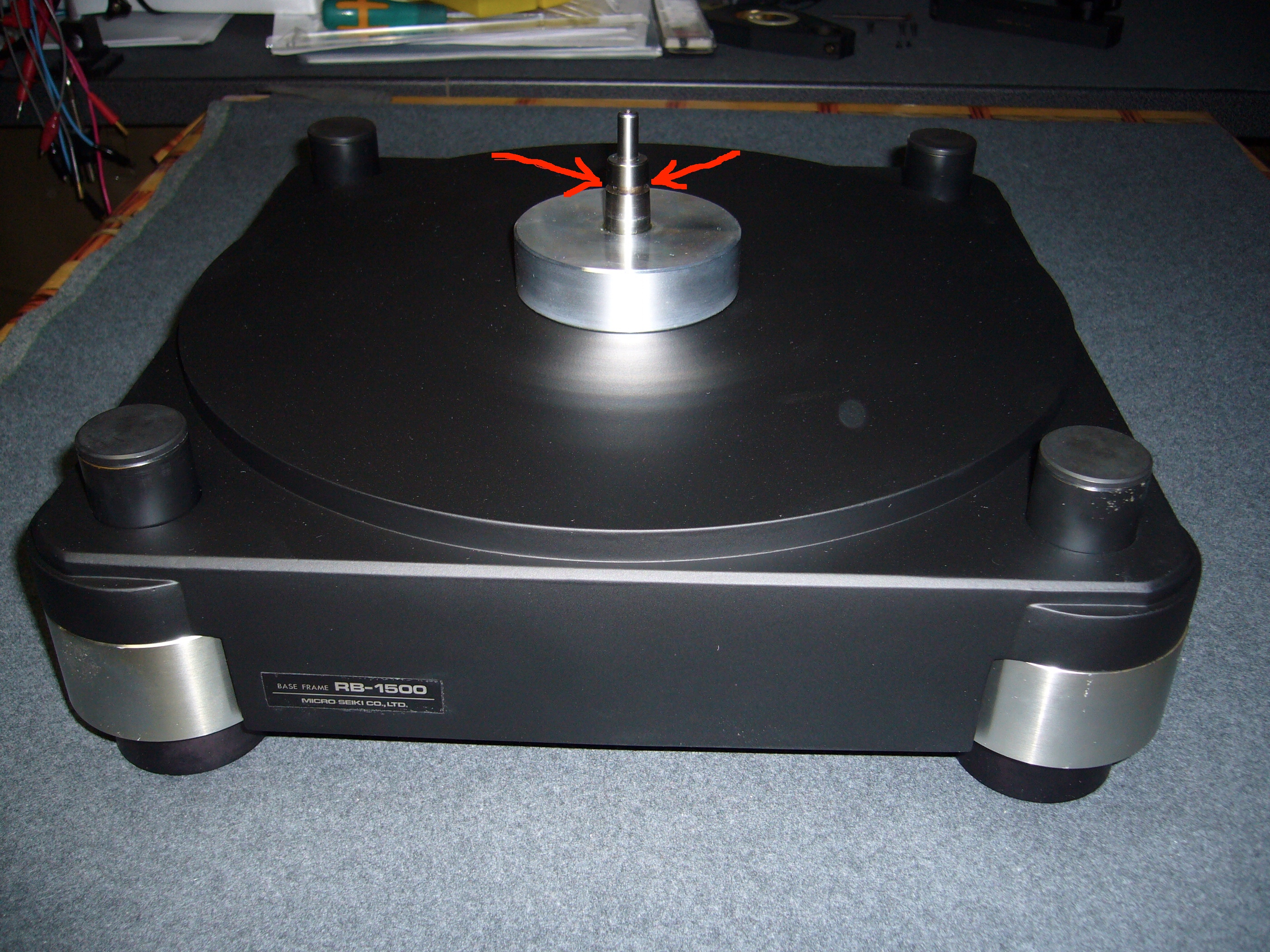

2) Уровень для выставления проигрывателя на фотографии 006 - можно фото крупно? Он в комплекте шел? Не понятно, как он лежит на резинках, а касается краями поверхности диска.
3) Вакуумный прижим это отдельное устройство? Не единая деталь с поворотным диском? Можете крупно снять место на шпинделе, где отверстия для откачки воздуха? И ответную часть на вакуумном стабилизаторе. Мне очень интересна конструкция встроенного вакуумного стабилизатора. Я хотел бы разобраться, как удается удерживать разряженность при таком количестве механических соединений.

Роман Мирошниченко писал(а):Думаю, если у этого "светильника" переделать корпус (а-ля база MICRO), он хорошо встанет на проигрыватель и будет уместен и удобен. Добавит доминирования технологичности, которая лично мне нравится в этом проигрывателе. Однако, решать хозяину конечно же.
Уже решил - стробоскоп беру и светильник тоже.
Роман Мирошниченко писал(а):Мне кажется, длина нитки не влияет на скорость.
Конечно не влияет, но проконтролировать лишний раз после замены нити, правильно ли выставлен натяг, думаю не лишне и труда не составит при наличии стробоскопа.
Скорость не плавает, все очень стабильно. Сейчас проверяю с помощью измерительной пластинки и осциллографа, что очень не удобно. Встроенным регулятором можно корректировать скорость +-3% от номинальной.
Роман Мирошниченко писал(а):Я остался с прижимом при применении вакуумного стабилизатора. Во-первых, тяжелый прижим помогает притягивать пластинку. Во-вторых, он помогает удерживать ее дольшее время (даже после того, как вакуум теряется - резинки не поднимают диск и он остается в том же положении). Ну и учитывая, что для MICRO выпускались и более тяжелые поворотные диски, и для пасикового привода... По-моему лишние 600 грамм в пользу стабильности вращения.
Полностью согласен с доводами. Поэтому и беру прижим для испытаний.
Роман Мирошниченко писал(а):Желтая пластиковая крышка на фотографии 001 (если это крышка?). На ней какие-то обозначения? Можно фото? Ни разу ее не встречал.
Это декоративная крышка диска. Мне действительно повезло с комплектацией проигрывателя, практически все, что шло с ним при первой покупке в комплекте сохранено и передано мне предыдущим хозяином.(еще одна очень редкая вещь - пластиковая накладка на мотор).
Роман Мирошниченко писал(а):Уровень для выставления проигрывателя на фотографии 006 - можно фото крупно? Он в комплекте шел? Не понятно, как он лежит на резинках, а касается краями поверхности диска.
Уровень делал сам.
Роман Мирошниченко писал(а):Вакуумный прижим это отдельное устройство? Не единая деталь с поворотным диском? Можете крупно снять место на шпинделе, где отверстия для откачки воздуха? И ответную часть на вакуумном стабилизаторе. Мне очень интересна конструкция встроенного вакуумного стабилизатора. Я хотел бы разобраться, как удается удерживать разряженность при таком количестве механических соединений.
Это единая деталь с поворотным диском. Пока сфотографировать не смогу - не хочу разбирать только, что настроенный проигрыватель.

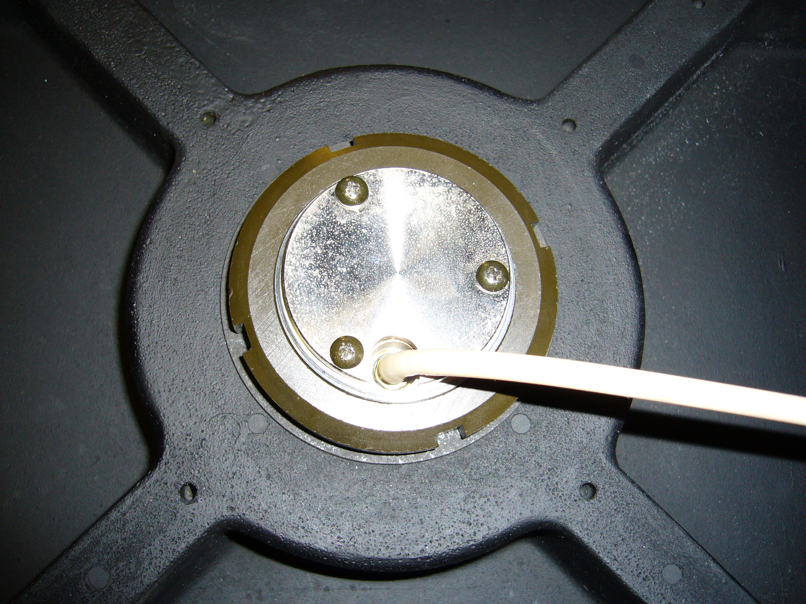

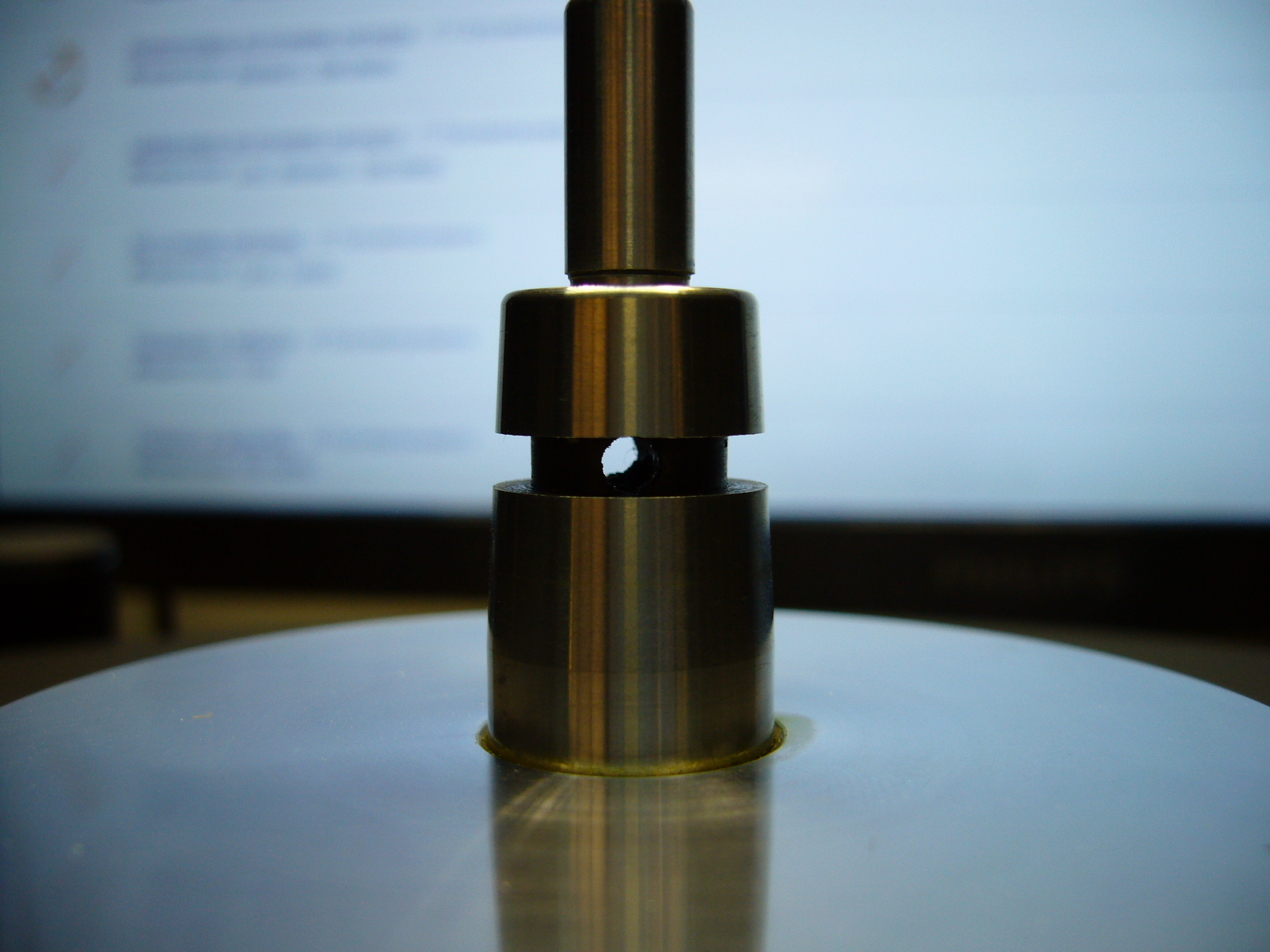

При первой же возможности сниму диск и сделаю фото. На шпинделе, в части конуса Морзе сделана кольцевая проточка, в ней два отверстия для подвода вакуума. В ответном отверстии диска такая же кольцевая проточка с отверстиями, выведенными на верхнюю часть между уплотнительными резинками. Диск устанавливается на шпиндель очень точно и вакуум передается от шпинделя к поверхности диска без всяких уплотнений.
На нижнем фото хорошо видны два отверстия для подвода вакуума к подпластиночному пространству между уплотнительными резинками диска.
Резинки очень тонкие и мягкие. При установке уровня, достаточно небольшого груза и резинка полностью сминается, а уровень своей нижней стороной полностью соприкасается с поверхностью диска. Уровень калибровал при помощи КО-30.

Фотографии отверстий для подвода вакуума в диске и шпинделе.
