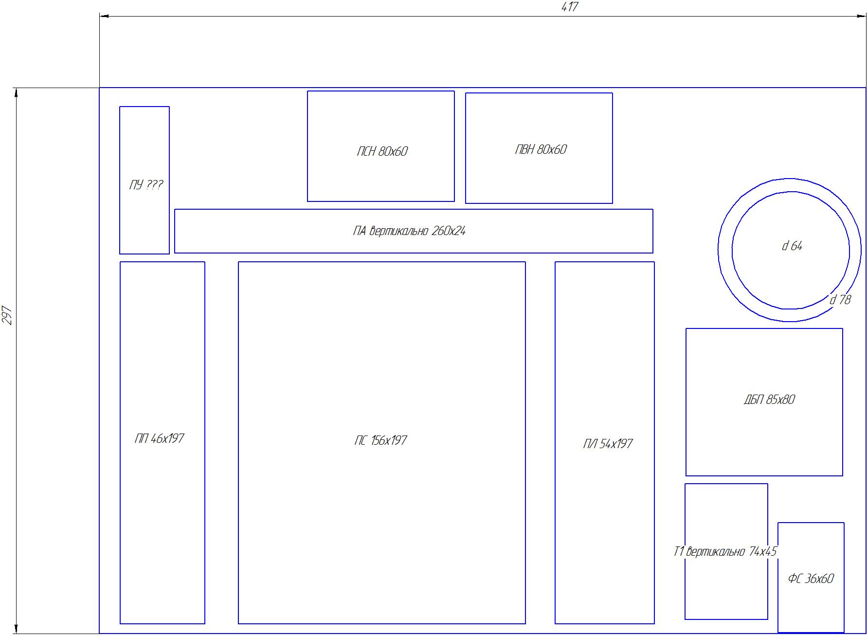

Если Евгений скажет высоту трансформаторов, то скоро МЫ будем думать чем еще наполнить такой просторный корпус! :-)

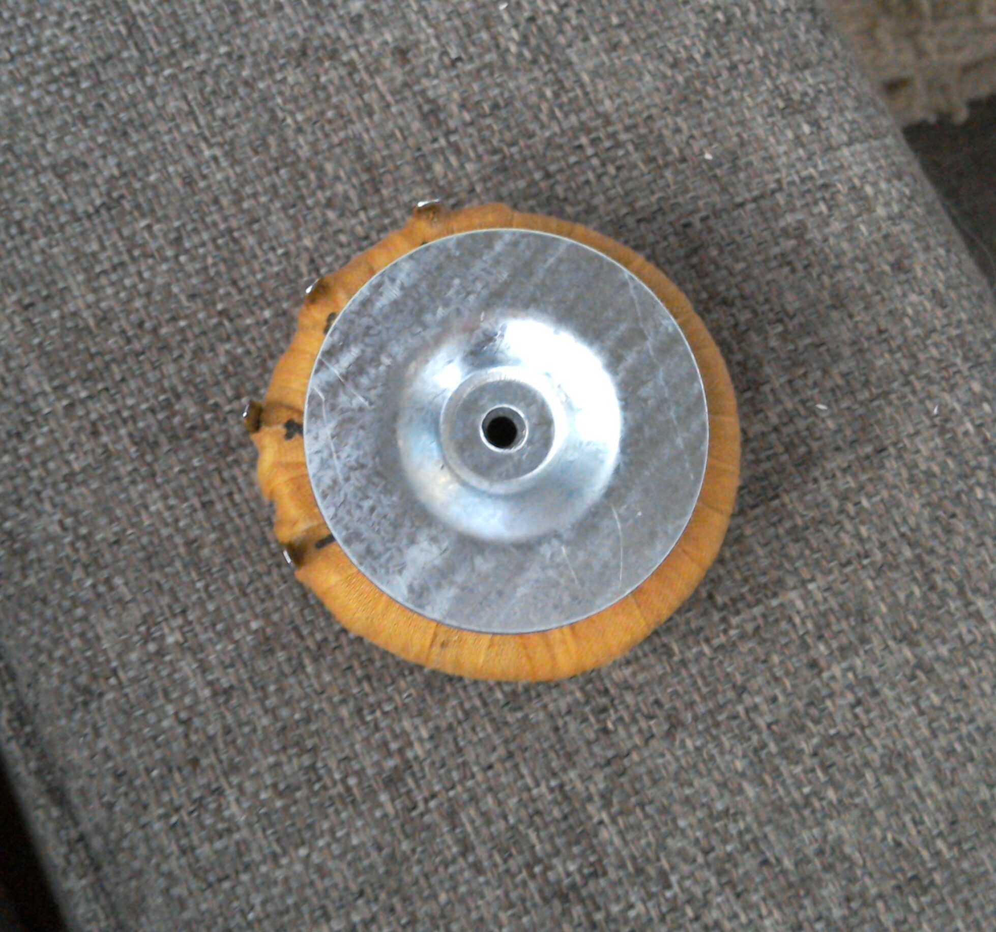

Сообщение Евгений Михеев » 30 апр 2016, 23:59
4.5; 4; 3,3см. В той же последовательности на фото слева на право.

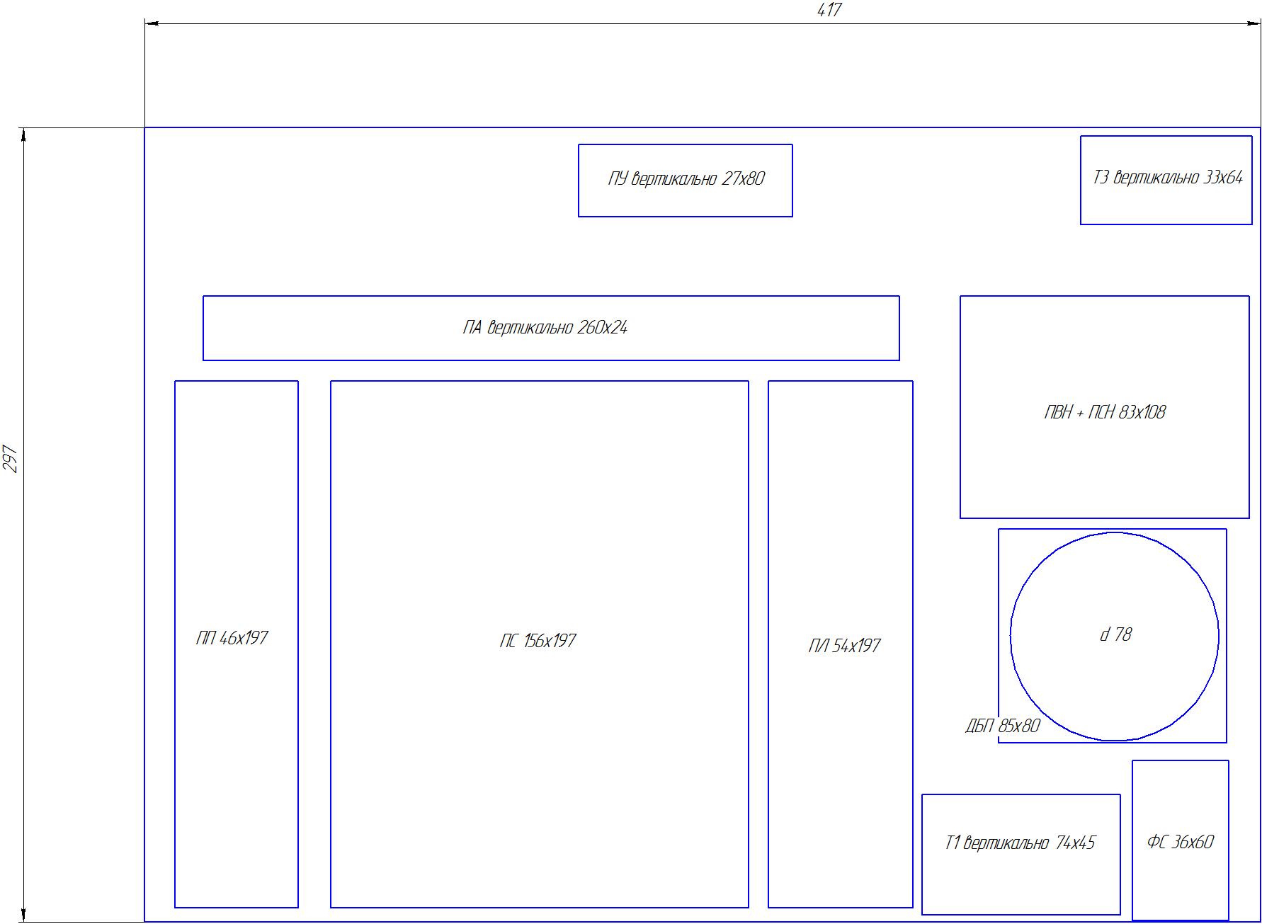

:smile:
[upd=1462050475][/upd]
74х45, 78х40, 64х33 (не удобнособирать с разных страниц :wink: )

Пока так.
Но, я не очень доволен. Оставлю пока. Завтра еще покручу.

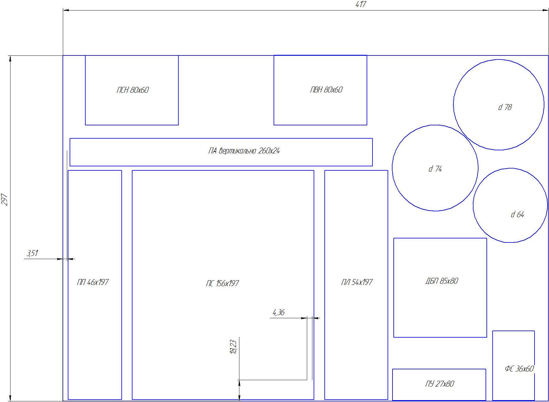

Сообщение Роман Мирошниченко » 01 май 2016, 10:25
Посмотрел свежим взглядом - можно транс 64х33 поставить горизонтально на 78х40. Это даст некоторый выигрыш дополнительно.
[upd=1462087205][/upd]
:think: Мало, что дало такое решение.Маленький транс в углу хорошо стоял. И я почему-то думаю, что трансформаторы лучше располагать в перпендикулярных плоскостях.

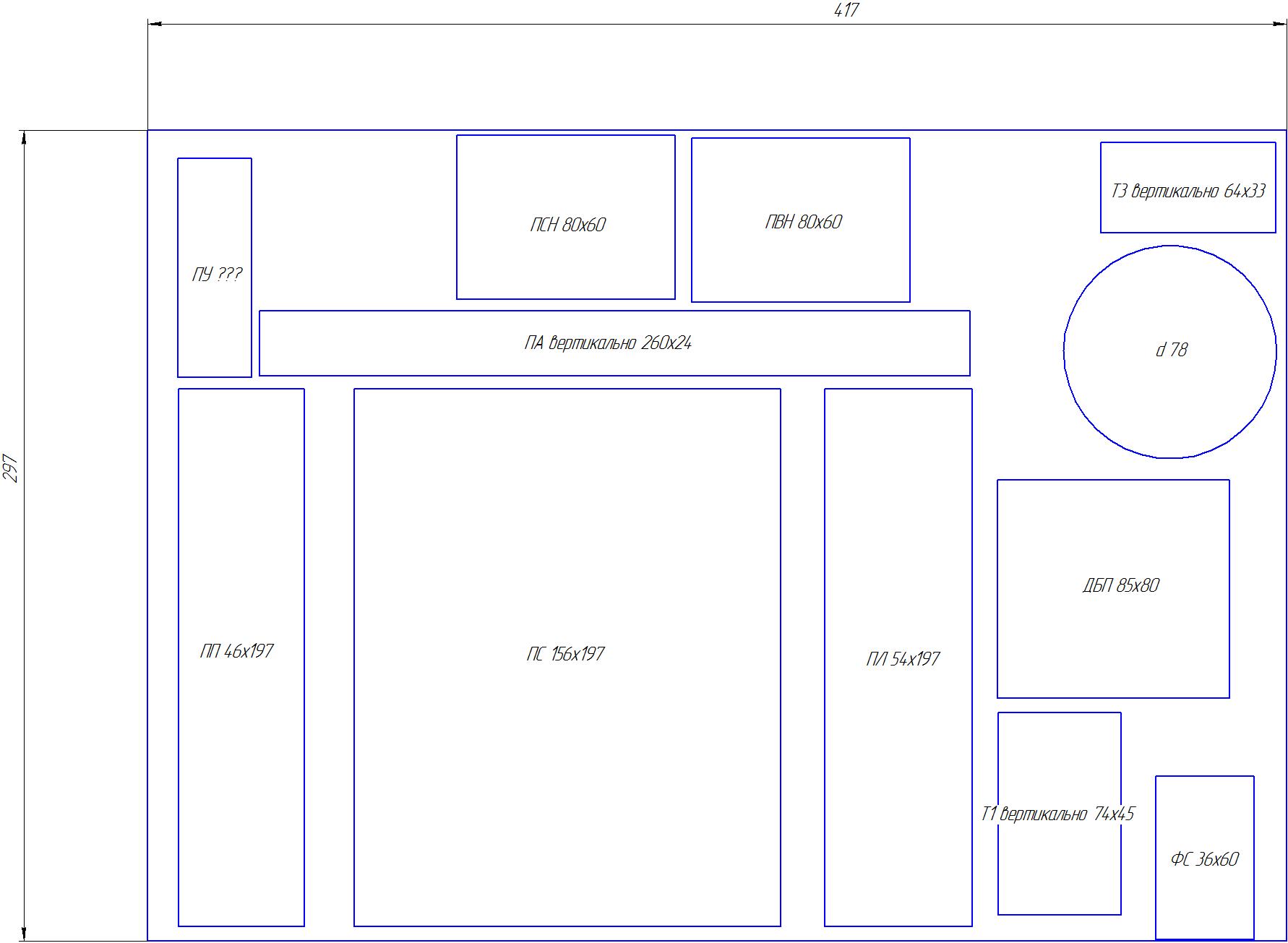

Сообщение Роман Мирошниченко » 01 май 2016, 11:09
poty писал(а):74х45 ставим между галетником справа (по рисунку) и правой стенкой вертикально.
Не получится. Там 90 мм до центра выключателя (минус стенка 1 мм). А у выключателя-то есть тело. Если только этот транс поставить вдоль боковой стенки. :think: Нужно нарисовать переключатели, чтобы ВАС не путать.
А вот так?

Сообщение poty » 01 май 2016, 12:31
Кстати, ПЛ и ПП тоже можно вертикально поставить, хоть и надеялся я, что стабилизаторы буду "смотреть" вверх. Думаю, не будут они серьёзно греться.
Про трансформатор - да, естественно вдоль боковой стенки. Если у нас селектор имеет диаметр изнутри (с запасом) 65мм (нужно проверить!), то от 90мм остаётся 57мм - вполне сгодится для трансформатора.
