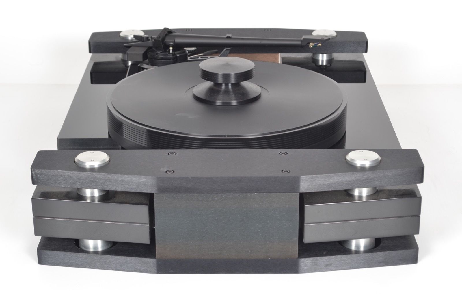

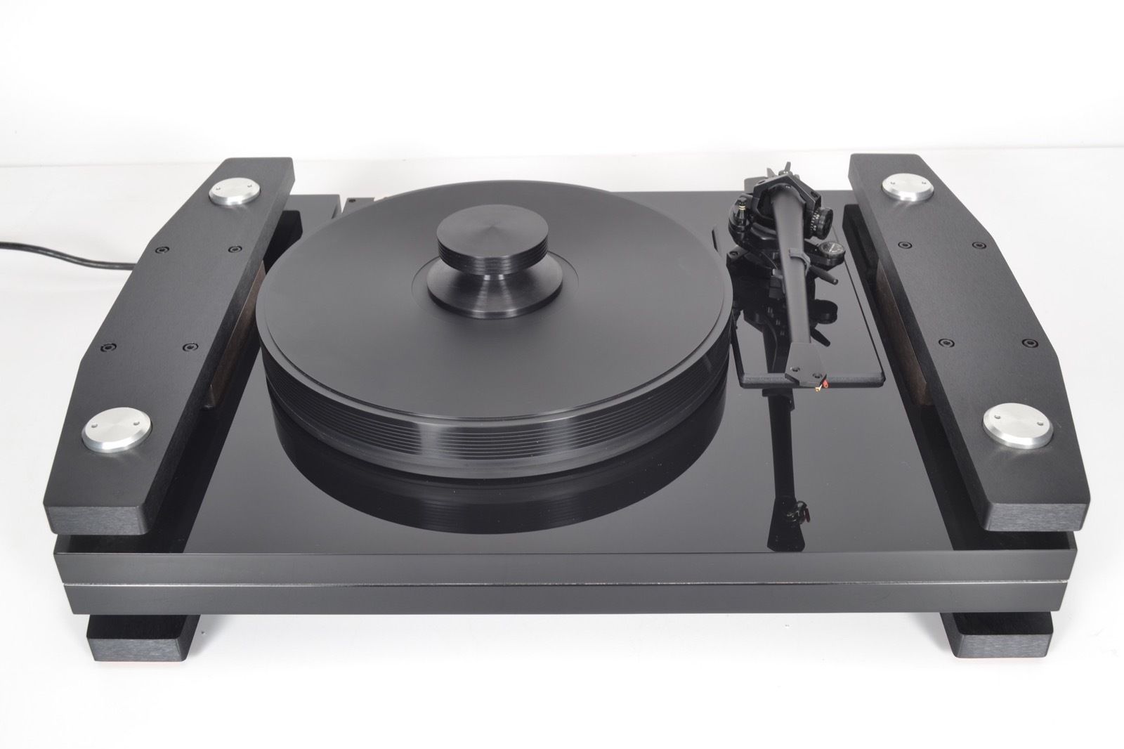

Ну, готовый плинт под Регу. По примеру, что я привел фото.
Он правда дороговато предлагается, зато сразу с виброразвязкой, как я понял.
http://www.ebay.com/itm/122374753356?_trksid=p206 ... 2649&ssPageName=STRK:MEBIDX:IT
"This is NOT a complete turntable with all parts, but only MDF base (plinth ) with parts for assembly !!!!"
Или поискать аналогичное, по дешевле. Это просто навскидку попалось.

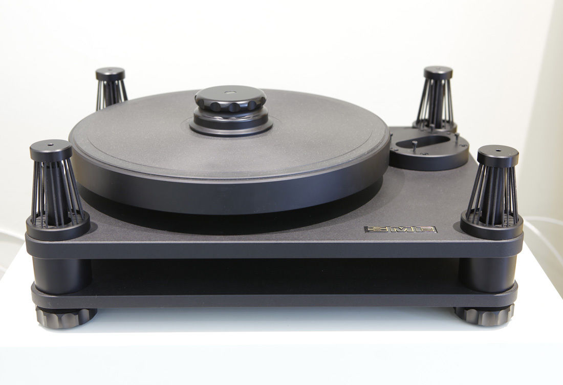

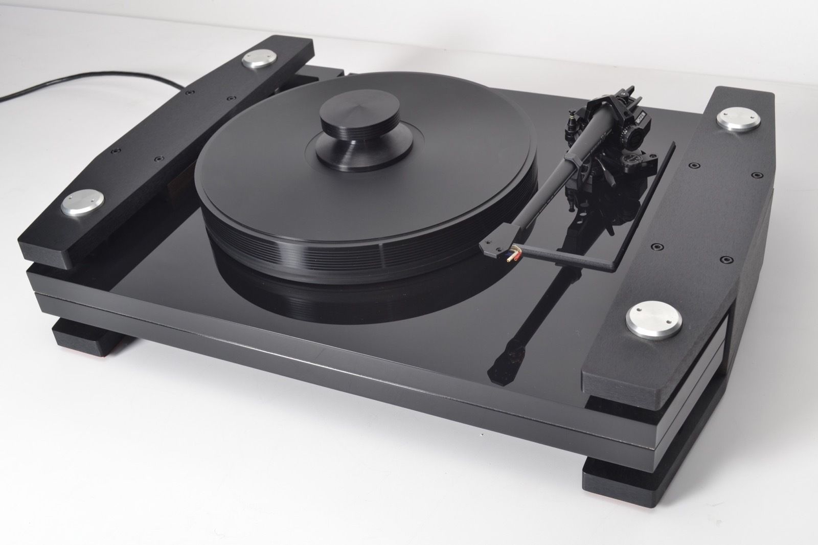

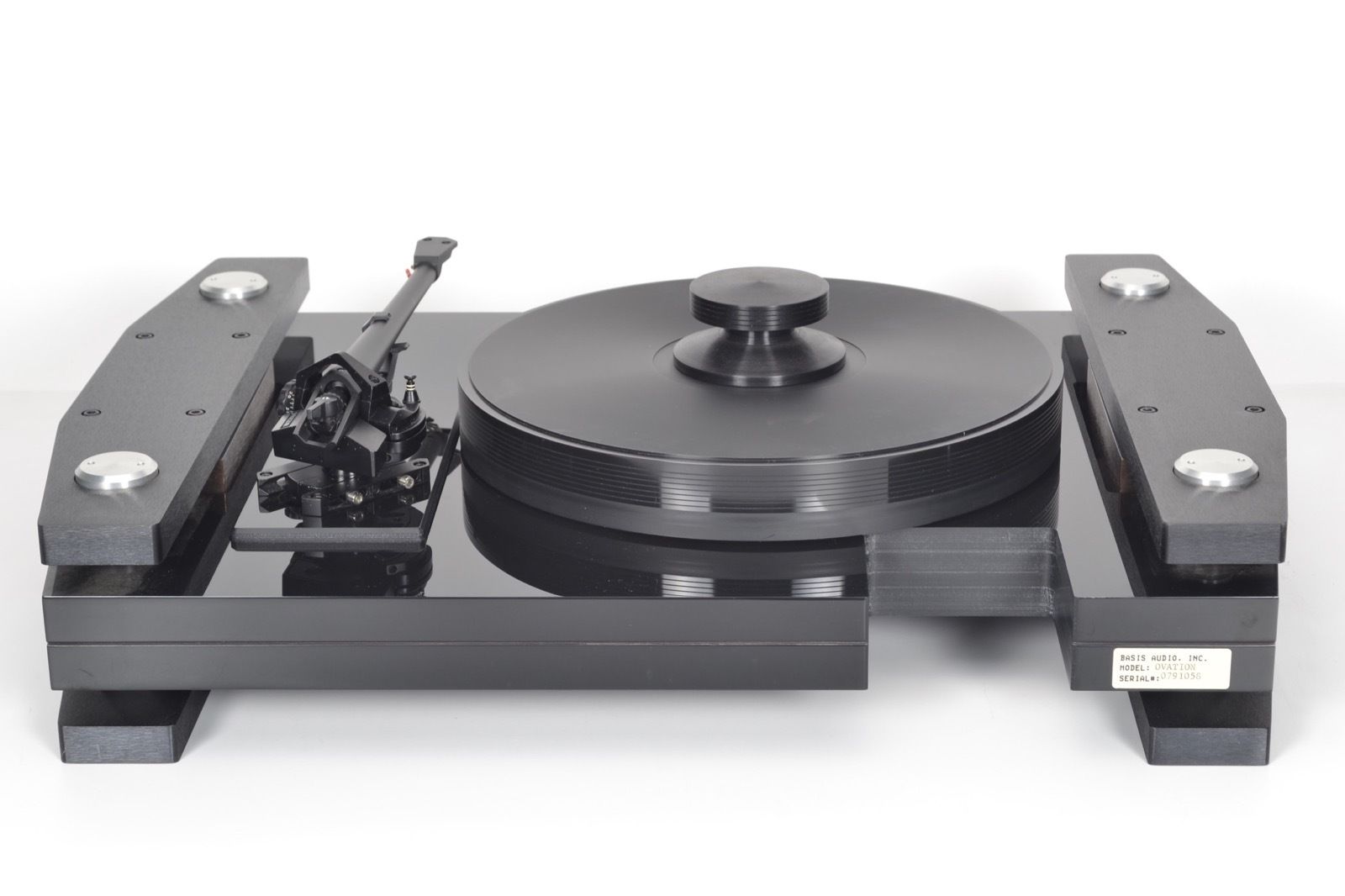

Я пока отсматриваю разные готовые вертушки. Будет интересно - положу сюда. Вот например:
Не пойму в чем фишка, но явно с виброразвязкой помудрили достойно. Сначала думал на магнитах плита висит.

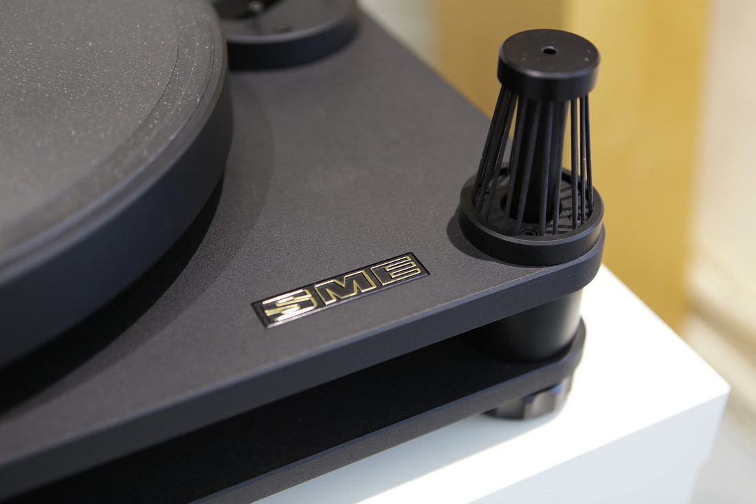

Или класика - SME 20:
С виду ничего хитрого, а стОит... :eek:
Вот ради таких вариантов я считаю есть смысл заморочиться. Конечно и в DIY-исполнении получится дорого, но такое фирменное купить куда дороже. :twisted:

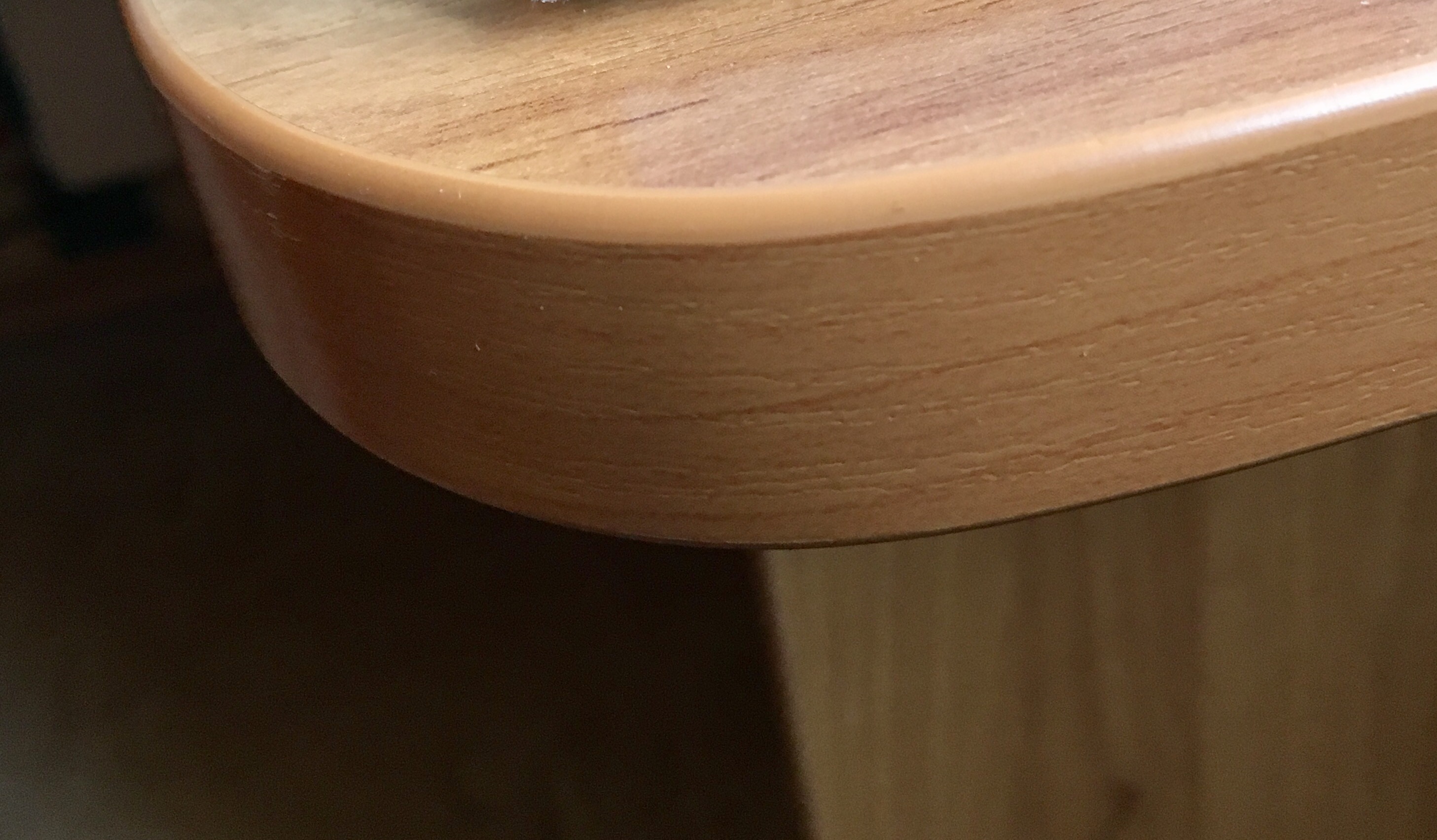

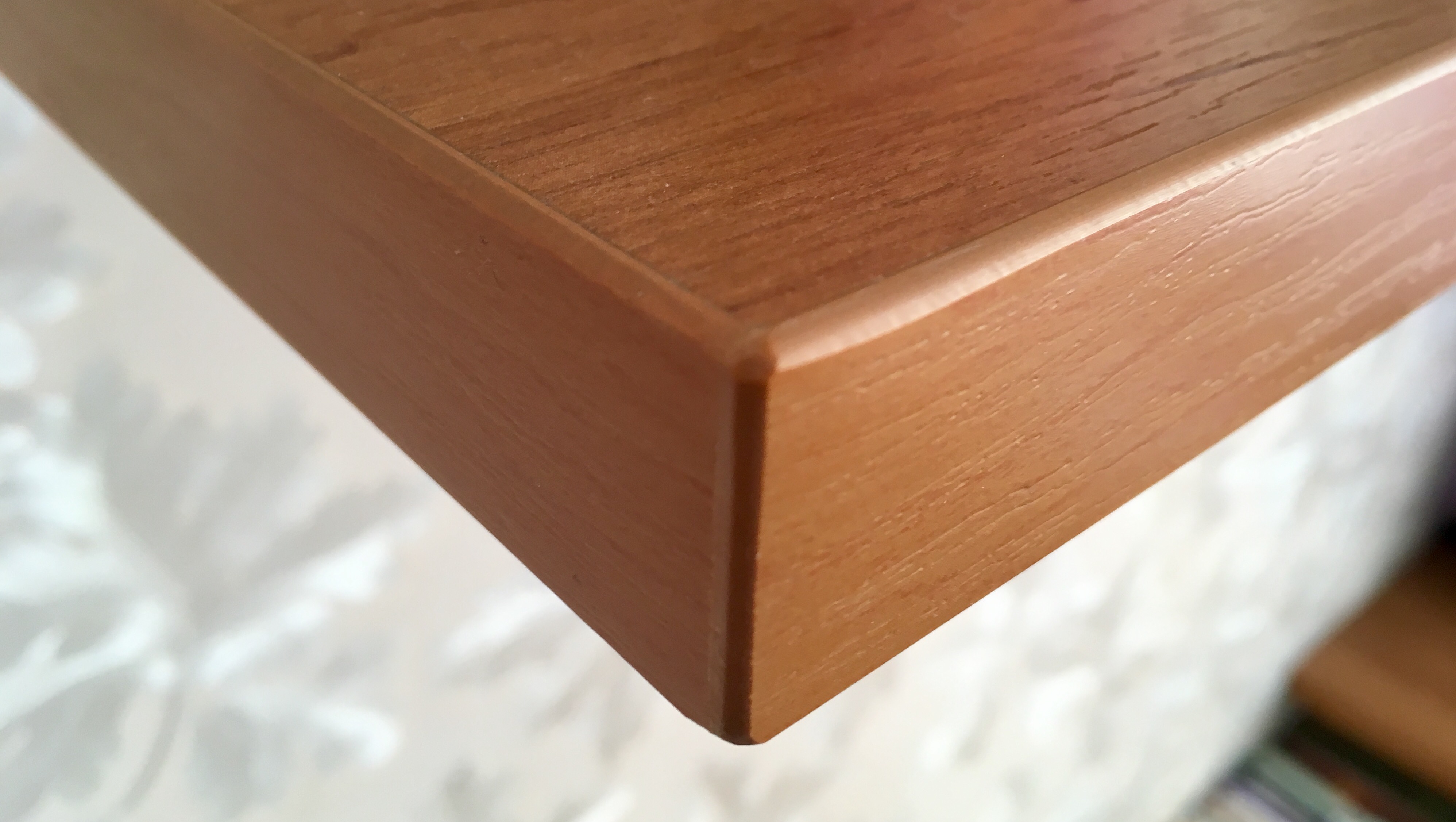

Сообщение Роман Мирошниченко » 02 мар 2017, 10:34
Многие пренебрегают ламинированной мебельной ДСП. На мой взгляд, в хорошем исполнении, это достойно смотрится.
Угол
Радиус
И бюджетно!
Евгений Михеев писал(а):И мои кабели будут несъемными. Просто по причине экономии.
Понятно даже, на чьем примере посчитана экономия! :wink:
Я считаю, это правильное решение. Можно и от стакана тогда избавиться - глубина установки выиграет. Если еще и стойки установочные в этом месте уменьшить, то и вообще.
Сообщения: 4513
Благодарил (а): 337 раз
Сообщение Евгений Михеев » 02 мар 2017, 10:58
Кстати, хорошо смотриться. Только рыжий цвет меня пугает сильно. Если узнать, какой это может быть толщины и цвета - я бы рассматривал этот вариант, как основной.
