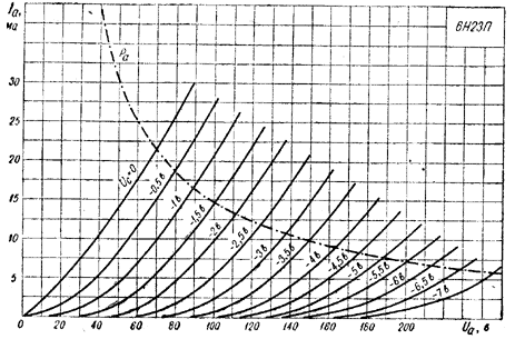

Так, тогда надо определить рабочую точку для КП. А вот какой там ток - загадка.
Интуитивно по ВАХ я бы предположил смещение -5.5В ток 6.7мА
к получил 0,94
Сообщения: 5075
Благодарил (а): 198 раз
Поблагодарили: 675 раз
Сообщение poty » 10 ноя 2017, 20:07
Похоже на правду. Считаем дальше. :-)

Итак, первый вариант. Страницами ранее договорились, что на аноде КП будет +20в от первого каскада, итого 220В. Хмм... Честно говоря, многовато для 6н23П.
Владислав, лучше бы взять точку меньшего анодного?
Сообщения: 5075
Сообщение poty » 12 ноя 2017, 09:51
Так много напряжения будет падать на катодном резисторе! При токе 6мА на 10к целых 60В теряем! Но я не против уменьшения.
Сообщения: 4513
Благодарил (а): 337 раз
Сообщение Евгений Михеев » 12 ноя 2017, 10:50
Но на аноде то все равно 220, или я не верно понимаю ВАХ? по иси Х у нас Uа. Это ведь то напряжение, которое у нас в цепи анода. Или я должен ориентироваться на напряжение анод/катод с учётом падения на катодном резисторе?
Сообщения: 5075
Сообщение poty » 12 ноя 2017, 11:13
ВАХ ничего не знает о падении напряжения на внешних цепях. Это - чистое напряжение на электродах лампы.

Итак, продолжу. Я задавался током в 5мА, на этой цифре и остановлюсь.
При таком токе на резисторе 10 к у нас упадет 50В, смещение я хочу выбрать -4.5В. Ua 160В. Таким образом идя от обратного перезадамся B+ в 215 вольт.
Катодный резистор для смещения 900 Ом. (910).
к=0,963 ( он и не должен сильно измениться, ведь сменился только катодный резистор, причем на 300 Ом)
Rin получил 5.8М. На резисторе в 10К выделится 0,25Ватт
