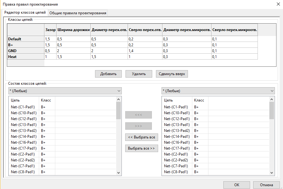

Владислав, у меня вопрос по ширине дорожек. Сигнальные и питающие. В том числе и для земли. Я понимаю, что существуют правила, благодаря которым мы можем рассчитать рекомендуемую ширину. Это есть в самом kicad. Мой вопрос скорее о предпочтениях. Чтобы н говорить абстрактно, давайте уйдем к вполне реальному примеру. Сейчас занимаюсь Хагерманом. Какие бы Вы использовали размеры. Толщина будет 2 oz (70)
Сообщения: 5062
Сообщение poty » 13 фев 2018, 13:00
Евгений, этот вопрос достаточно неоднозначен. Я попытаюсь набросать некий алгоритм того, в каком порядке и что нужно делать.
1. Нужно определиться с током и напряжением в дорожках. Ток будет определять минимальную ширину дорожки (и, возможно, толщину фольги), напряжение - интервал от соседней дорожки.
2. Для сигнальных цепей стоит стремиться к минимальной толщине дорожки (меньше ёмкость, индуктивность). Как правило, для существующих стандартов "обычного" третьего класса, минимальная ширина дорожки - 0,15, 0,2, 0,3 мм для фольги в 18, 35, 70 мкм, я никогда не делаю тоньше 0,4 мм, чаще использую 0,5 мм.
3. Для силовых и управляющих цепей я использую расчётное значение с некоторым запасом (расчёт на 10 градусов увеличения температуры при заданном токе - увеличиваю примерно в 1,2-1,5 раза). Для измерительных цепей стоит выбирать толщину отдельно, в соответствии с допустимым сопротивлением.
4. Толщину фольги для сигнальных цепей я стараюсь не делать больше 35 мкм. Это даёт возможность использования более тонких площадок, что часто бывает нужно для разводки близко стоящих выводов, между которыми может быть значительное напряжение. 18 мкм стараюсь не использовать (ненадёжно на тонких дорожках). Для силовых цепей, если это не приводит к удорожанию, я применяю 70 мкм по-умолчанию, но в отдельных проектах с большим током - 105 мкм и выше (у меня такой был только один проект и тот вышел неудачно - чем толще фольга - тем хуже ложится паяльная маска, приходится увеличивать интервалы между дорожками...).
В KiCad есть калькуляторы, кстати, для расчёта ширины дорожки в зависимости от тока и ширины промежутка, в зависимости от потенциала...

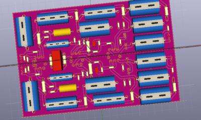

Сейчас плата получилась 14*21 см. Ширину прибрать до 10 см будет не сложно, таким образом, получим 2 блока - 2 лампы усилительных каскадов и 1 КП.
Но, мне кажется, что если чуть чуть помудрить, использовать радиальные конденсаторы в питание, то я смогу уместить всю плату на 10см Амбициозно, конечно, но что я теряю? :-)
Единственный момент, от которого меня немного потряхивает всегда - габариты конденсаторов:) Точнее, заложиться под универсальность. В принципе, можно использовать значения, которые уже обкатаны. Но вот 47нФ и 1нФ - серые кардиналы. 1нф вообще редкий зверь, а ведь он в RIAA сидит.

Вариантов с большими конденсаторами много. Если посмотреть на UTAP, то я там пошёл "в лоб", но просто плата замышлялась универсальной, от того и коленкор. Но можно заказать в составе платы "поддержки". Например, резисторы ставить первым слоем, а конденсатор(-ы) - вторым над ними. Очень много места пропадает над ламповыми панельками - вторая версия платы для SRPP предполагает именно такое размещение.
Если распространять это далее - можно RIAA сделать на отдельной плате и поместить её поверх основной с первым слоем деталей или, как сделано в блоке питания для seurf, поставить эту плату "стоймя".

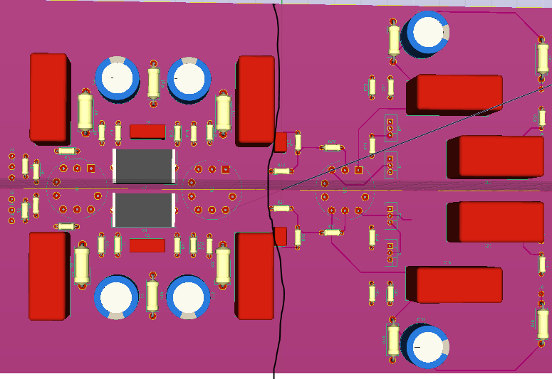

Владислав, я тут ушел к двум платам 10*10, получилось интересно.
Вопрос - как теперь их разделить в кикад?
Первая часть по черную линию как раз 10*10 см.И там еще есть что куда потаскать - оптимизировать место.
Но как разорвать связи? Или это теперь саму схему сменить надо?
Сообщения: 5062
Сообщение poty » 13 фев 2018, 20:31
Вариантов два. Один - высказали Вы: нарисовать две схемы и по ним создать две платы. Я обычно так и делаю.
Второй вариант: в существующей схеме дорисовать элементы соединений и с помощью слоя края платы нарисовать их рядом. После того, как файлы выведутся в Gerber применить любую внешнюю программу (предупреждаю, в KiCad такой нет!), чтобы разделить уже нарисованные платы по двум наборам файлов.

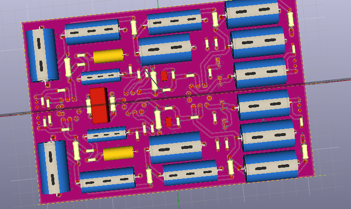

Сообщения: 4497
Сообщение Евгений Михеев » 25 фев 2018, 21:20

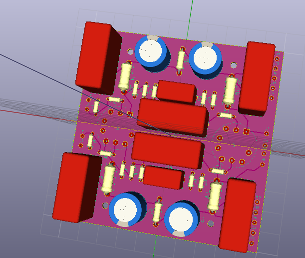

Пошел по пути раздвоения плат.
Получилось интересно.
Первая плата. 10 на 10 см. Разъемов много - земли протянул отдельно все, звезду сделаю на второй плате.
Владислав, такой вопрос:
Я нахитрил с неэлектролитами, касаемо их посадочных мест - сделал удвоение отверстий, плюс овальной формы... Короче, почти как на UTAP :-)
Теперь хочу создать второй проект. Как мне мой кастом конденсатор куда сохранить, чтобы я смог спокойно добавить его во второй проект, и получить там сразу нужные отверстия и т.д.?
Сообщения: 5062
Сообщение poty » 25 фев 2018, 22:14
Это смотря как Вы делали посадочные места в первом проекте. У меня иногда тоже бывает, что я правлю посадочное место прямо на плате. Если правой кнопкой кликнуть на изменённом элементе, то в меню можно выбрать "Открыть в редакторе посадочных мест" (надпись может слегка отличаться от версии к версии). Откроется окно с изменённым посадочным местом. Ну а там уж можно выбрать "Сохранить посадочное место в новой библиотеке" в верхнем меню (снова конкретные слова могут отличаться) и всё! В другом проекте заходите в "Мастер библиотек посадочных мест" из меню "Настройки" и подключаете созданную библиотеку с элементом.

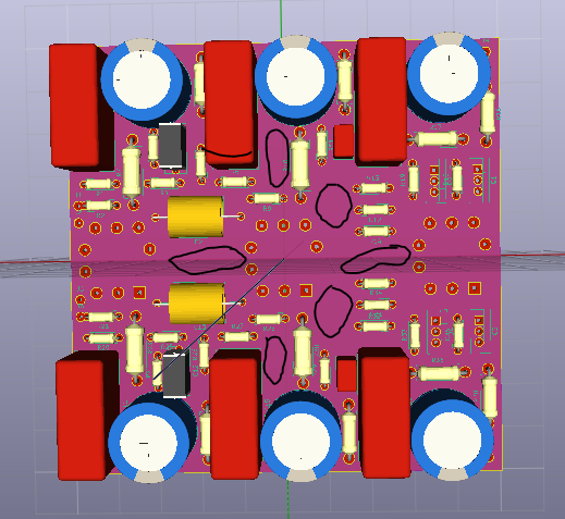

Вообщем, мне удалось разместить весь проект на одной плате, за исключением выходных конденсаторов, но это и не плохо, думаю, ведь тут пусть каждый сам выбирает, какой использовать. Габариты разнятся.
Другой момент - мест под крепление платы осталось не так уж и много :-)
Я выделил их черным. ПО опыту готового корректора скажу - там всё на трёх стойках, очень крепко и надежно, стойки я крепил прямо в ламповые панели.
Получилось, что закреплено всё по средней линии.
Второй момент - я не смог найти настроек дифф пары.

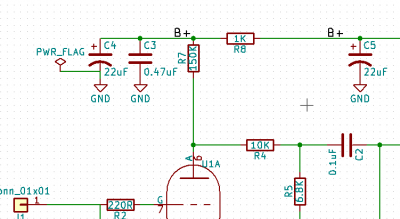

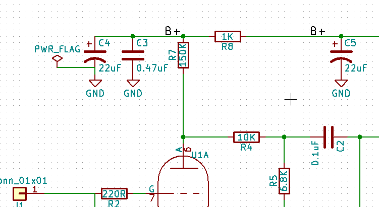

Третье - Я правильно понимаю, что в eeschema надо разместить имя цепей (для примера - я отметил B+), и потом уже для этих самых цепей "указать" правила?

В общем, по плате. Расположение получилось довольно удачным. Смущают "квадратные" футпринты под ламповые панельки.
Теперь момент нехватки пространства. В оригинальном варианте Хагермана сопротивления R8 (по Вашей нотации) не было, что позволяло сэкономить на электролитическом конденсаторе и байпасе для него. Я понимаю, что у Вас ёмкости конденсаторов снижены в 2 раза относительно оригинального варианта, т.е. на электролитическом конденсаторе не сэкономить, но байпасом в таком случае можно реально пожертвовать. Это даёт возможность сдвинуть детали от левого и правого краёв к центру и сделать выемки для крепежей по углам платы.
Кстати, входные конденсаторы (третьего каскада) нежелательно уменьшать, я предполагаю, что часть фильтрации будет за пределами платы.
Есть ли у Вас ограничения на размеры? Я к тому, что можно сделать "виртуальную" плату шире реальной, сдвинув круглые электролиты к верхним и нижним краям (если их развернуть так, чтобы выводы были параллельны этим краям), чтобы часть корпуса выходила за пределы платы.
Евгений Михеев писал(а):я не смог найти настроек дифф пары.
Это у них только в бета-версиях пока присутствует.
Евгений Михеев писал(а):Я правильно понимаю, что в eeschema надо разместить имя цепей (для примера - я отметил B+), и потом уже для этих самых цепей "указать" правила?
Да, правильно, только имейте в виду, что все цепи с одинаковым названием (не классом!) соединяются между собой! Т.е., Вы отметили В+ с левой и правой стороны от R8, таким образом, этот резистор будет просто замкнут накоротко.

poty писал(а):Расположение получилось довольно удачным. Смущают "квадратные" футпринты под ламповые панельки.
Да, я помню об этом, но это "стандартная" панель из программы. Посмотрю, может еще какие есть там.
poty писал(а):Я понимаю, что у Вас ёмкости конденсаторов снижены в 2 раза относительно оригинального варианта, т.е. на электролитическом конденсаторе не сэкономить, но байпасом в таком случае можно реально пожертвовать.
Попробую!
poty писал(а):Кстати, входные конденсаторы (третьего каскада) нежелательно уменьшать, я предполагаю, что часть фильтрации будет за пределами платы.
Всё так, у Хагермана в оригинале после кенотрона 47мкф, у меня - 47+47 и резистор между ними.
poty писал(а):Есть ли у Вас ограничения на размеры? Я к тому, что можно сделать "виртуальную" плату шире реальной, сдвинув круглые электролиты к верхним и нижним краям (если их развернуть так, чтобы выводы были параллельны этим краям), чтобы часть корпуса выходила за пределы платы.
Я хотел провести такое с панелями, сейчас между ними 39 мм, в идеале хочу 40 :-)
Сильных ограничений нет, я учту это.

poty писал(а):Да, правильно, только имейте в виду, что все цепи с одинаковым названием (не классом!) соединяются между собой! Т.е., Вы отметили В+ с левой и правой стороны от R8, таким образом, этот резистор будет просто замкнут накоротко.
Понял, переименую в соответствии с каскадами
