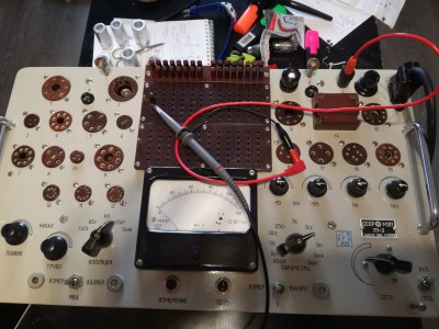

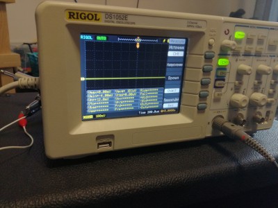

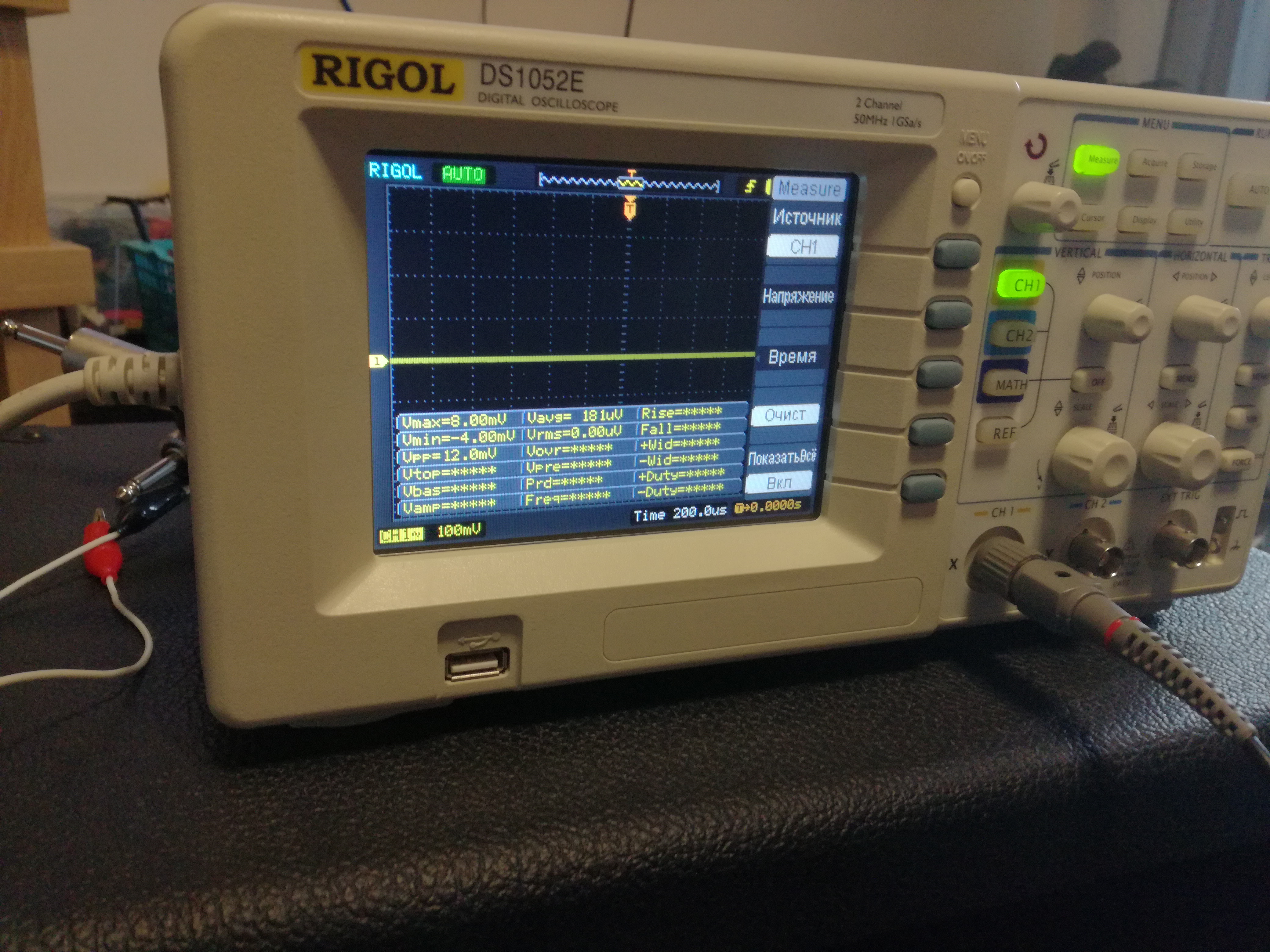

Сообщение Евгений Михеев » 23 мар 2018, 16:08
Все соединил, осциллограф молчит

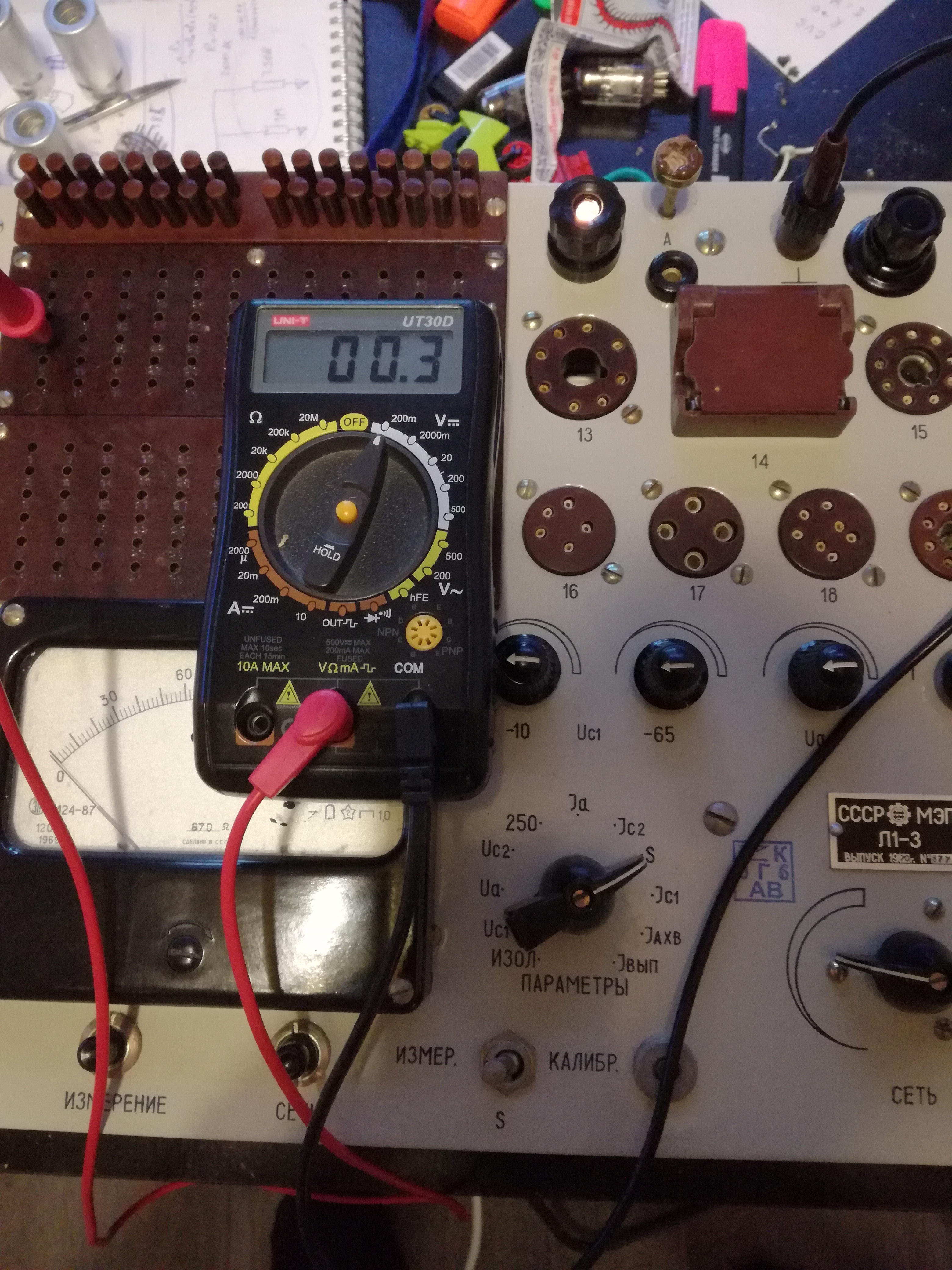

Сообщение Евгений Михеев » 23 мар 2018, 17:18
0.3мА, быстрее всего погрешность мультиметра

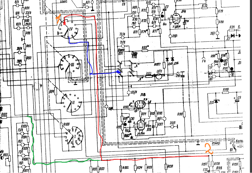

poty писал(а):У Вас есть принципиальная схема прибора. 250В подаются на точку соединения R137+R138.
Жесть, я по приложению 16 пытался ориентироваться, а Вы 12-е имели ввиду :-)
Владислав, верно ли я понимаю, что на измеритель наши 250 вольт приходят по такому пути - от анода на переключатель на клему 250(красная линия), и уже оттуда на измерения (синяя линия).
Точнее, 250 вольт должны приходить слева, по "зеленой ветке" :-)
Таким образом, стоит предположить, что проблема на этом перекрестке и правее, до резисторов 137 и 138
Далее еще интересный момент - точки 1 и 2 четко прозваниваются мультиметром
Схема
Сообщения: 5074
Благодарил (а): 198 раз
Поблагодарили: 672 раза
Сообщение poty » 24 мар 2018, 09:59
Евгений Михеев писал(а):я по приложению 16 пытался ориентироваться, а Вы 12-е имели ввиду
Так, этого я не понимаю! :-)
Евгений Михеев писал(а):верно ли я понимаю, что на измеритель наши 250 вольт приходят по такому пути - от анода на переключатель на клему 250(красная линия), и уже оттуда на измерения (синяя линия).
Моя схема несколько отличается от Вашей, поэтому конкретные цифры могут отличаться. Зелёный путь здесь вообще ни при чём. 250В зарождаются на кенотроне Л3, фильтруется С35+С36, стабилизируется Л16, Л17 (здесь же - потенциометр коррекции 250В - R169) и снимается с левого вывода R167.
Синий путь верен.
Евгений Михеев писал(а):точки 1 и 2 четко прозваниваются мультиметром
Это говорит о том, что мерили не там (250В). Надо пройтись по всей цепочке: R167 (в катоде Л16), на ножках 4 и 6 Л15 при вынутой лампе, в точке 1, упомянутой Вами.
