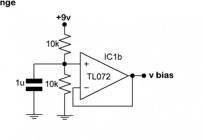

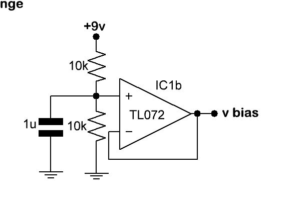

Сообщение goldmen8 » 12 июн 2020, 15:45
Евгений, делитель 10К\10К это хорошо будет для одной микросхемы, как в "первоисточнике" сделано.
У TL072 в datasheet написано:
Ios (Output short-circuit current) - 40 mA (Typ.)
Допустим, даже если микросхема обеспечит на выходе 10 мА. Это всё равно гораздо больше, чем получим на прямую от делителя 10К\10К.
9В : 10 кОм = (менее чем) 0,9 мА, и это в момент включения, а по мере нарастания напряжения на конденсаторе (v bias), ток "под заряда" становится ничтожно мал.
Понимаю, что плата уже готова и нет свободного места. :think: ...нужно убавлять значения номиналов резисторов R5, R7.
Я бы заменил R5 стабилитроном (4.3V BZX55C4V3), а номинал резистора R7 убавил до 1,2 - 2 кОм.

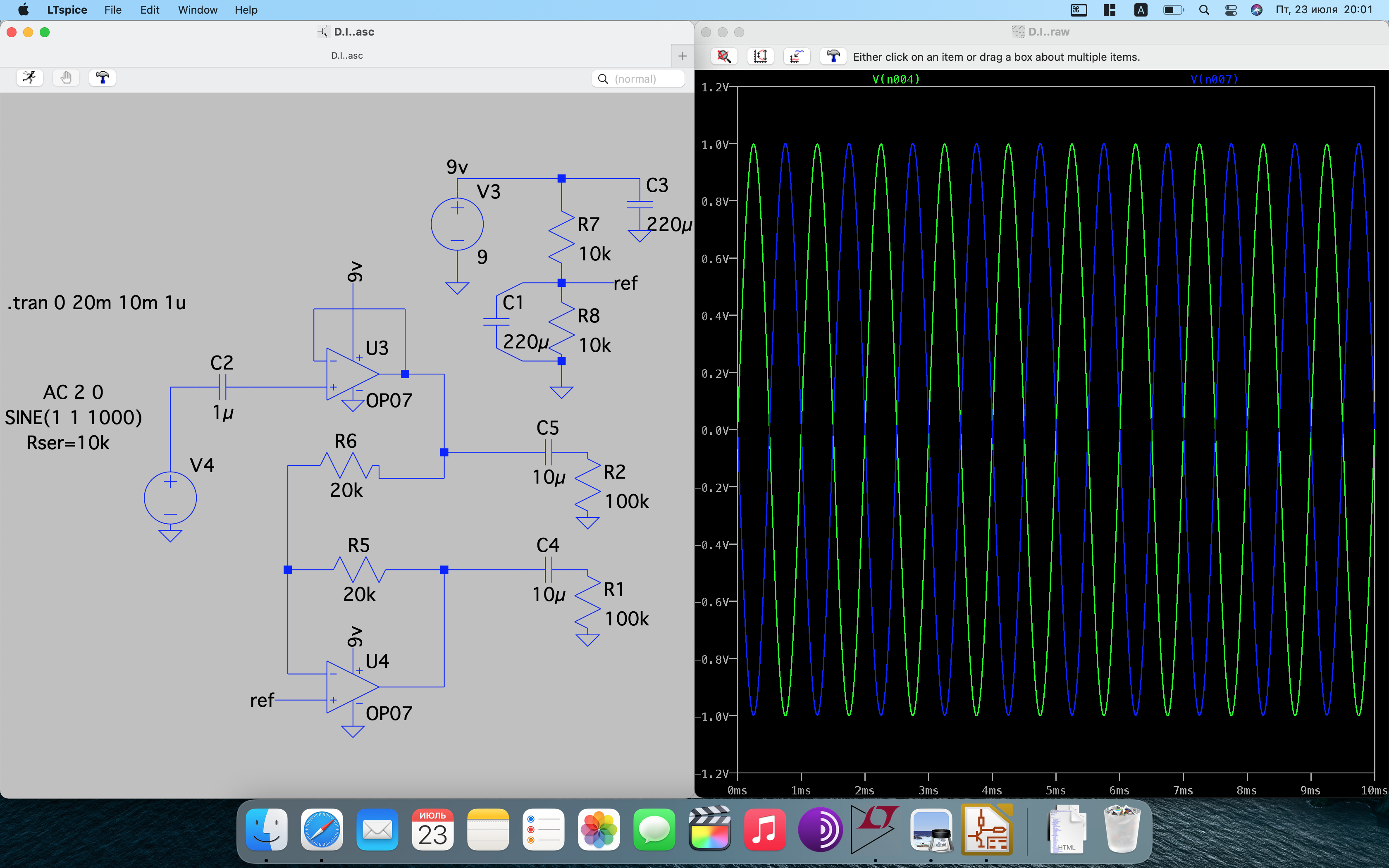

Форумчане, испытываю необходимость в вашей помощи.
Активно развиваю проект этой педали, и следующим важным шагом стала необходимость добавить в нее балансный выход.
Исторически так сложилось, что очень часто бас-гитаристы используют 2 выхода - небалансный для себя на сцене и балансный выход, отдавая сигнал по балансу звукорежиссеру в пультовую для дальнейшей обработки.
Итак, я отмоделировал:
Простое на мой взгляд решение, решил попробовать, собрал.
Завтра обкатка - посмотрим, что получится)
Сообщение poty » 23 июл 2021, 22:35
После C2 нужна нагрузка, иначе отсутствует разрядная цепь конденсатора.
R5+R6 будут стоять параллельно R2 и R1 (шунтировать её). Либо их (R5+R6) увеличить значительно, либо переместить вход R6 в неинвертирующий вход U3 (заодно там появится нагрузка п.1). Очевидно, чтобы не грузить предыдущий каскад, R5, R6 стоит увеличить. Останется шунтирование R1. Для выравнивания баланса можно подать ref от выхода U3 через резистор, равный R5+R6 на неинвертирующий вход U4, с конденсатором, микрофарад 100 (или больше) на землю. Делитель от питания убрать. Это также выровняет референс (оба операционных усилителя будут иметь единый референс от U3).
Балансный кабель часто используют без земли (т.е., только витая пара). В связи с этим, для исключения перекоса земель по напряжениям, я бы заменил R1 и R2 на один резистор (вообще отвязал бы их от земли). Тогда можно переходные конденсаторы на выходе вообще не ставить (это если гарантированно никто не будет фантомное питание подавать).
