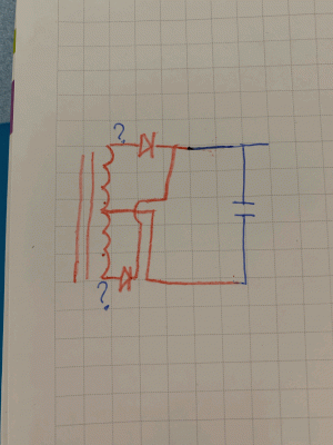

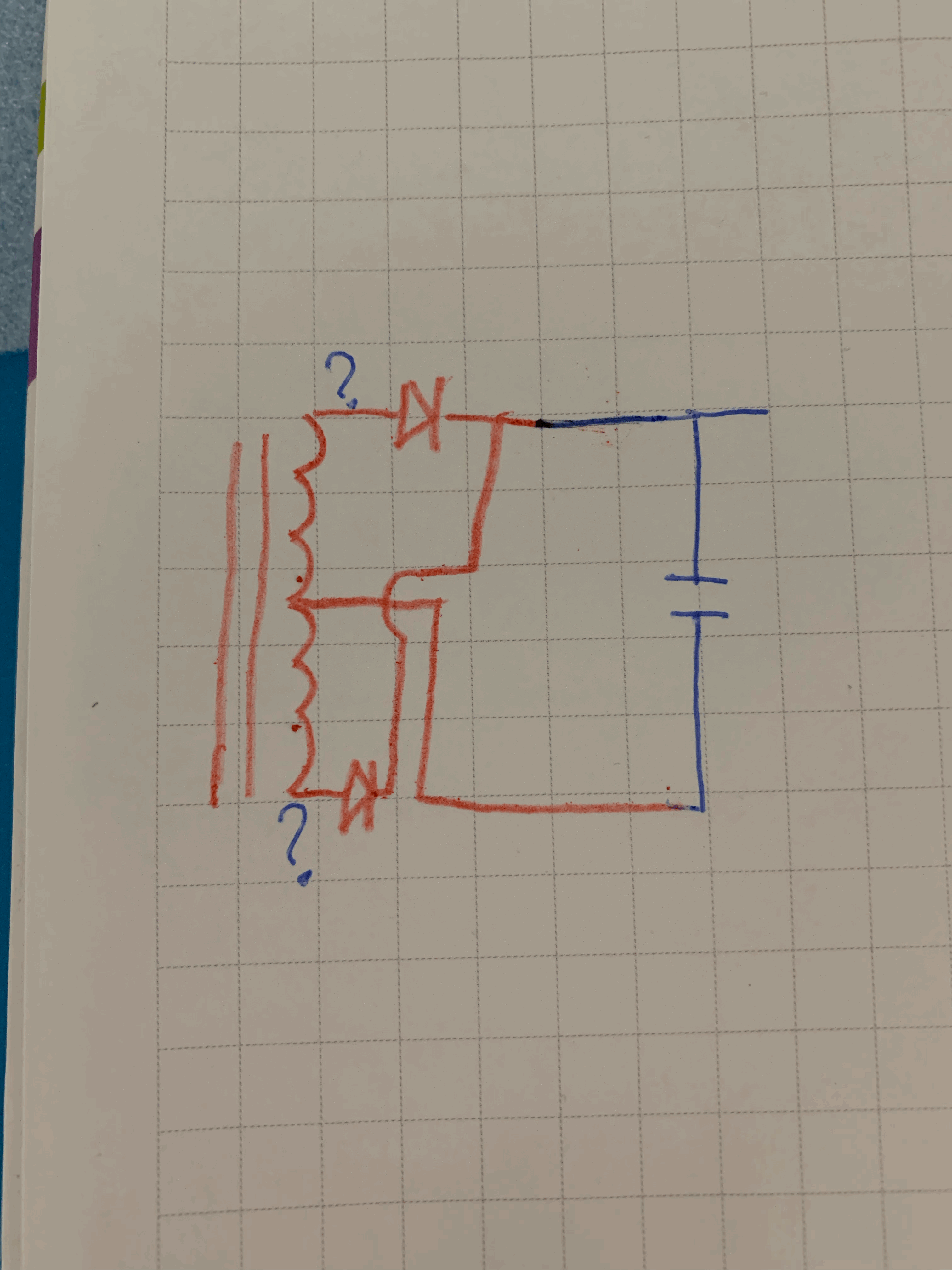

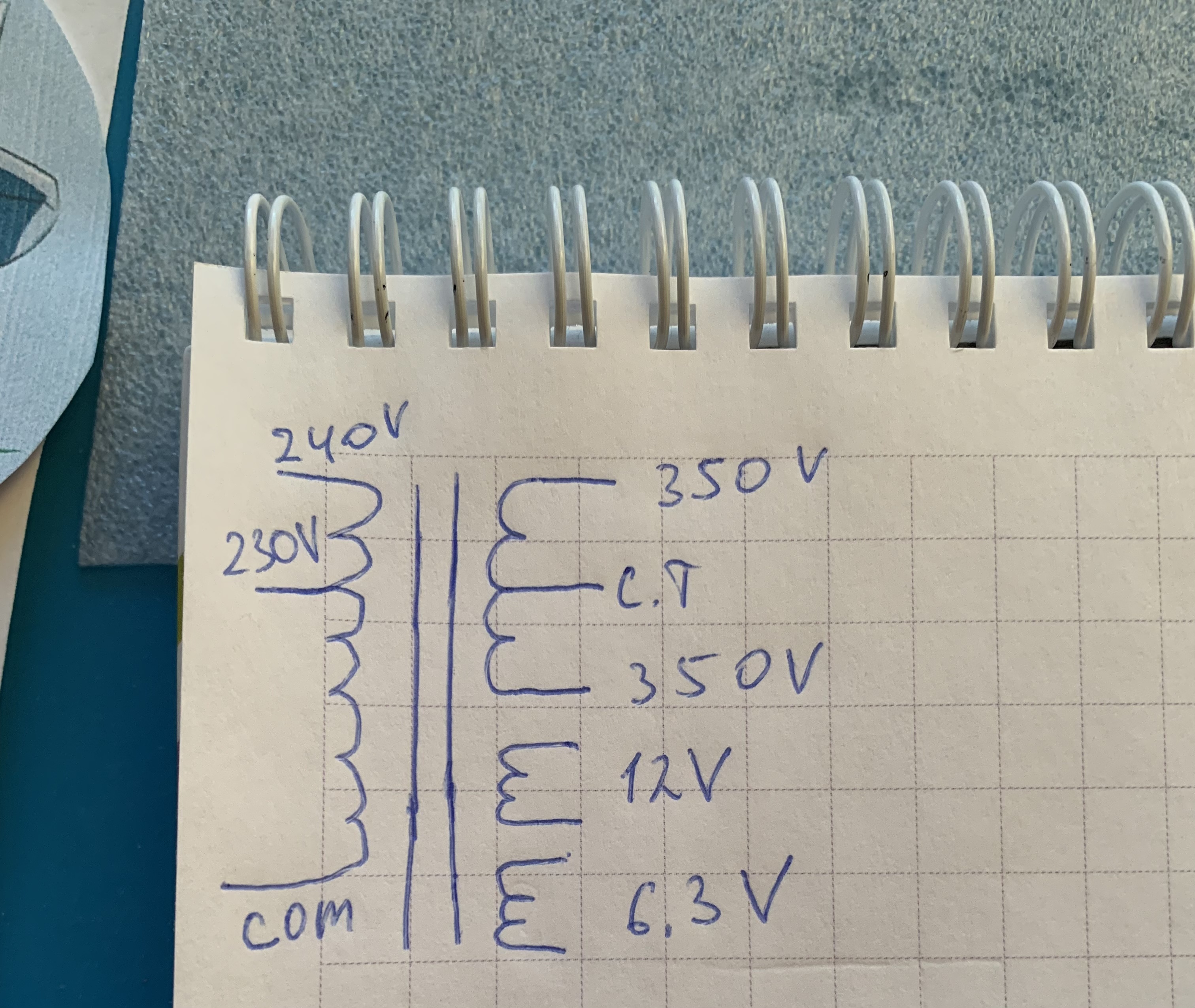

poty, Владислав, нужна подмога:)
Только сейчас понял, что купил трансформатор не под мостовое выпрямление а под full wave.... Вот я лоханулся)
Соотвественно, хитрость которую я использовал до этого с трансом под мост не провернуть. Там я рвал две линии переменки до моста dpdt релюшкой, при вторичке 330 переменки это было идеальное решение. Теперь понимаю что переменку мне не разорвать - у меня ведь три вывода будет - средняя точка на землю и две крайние на диоды.
Вообщем немного подзапутался... А мы не можем рвать переменку в точках, которые я отметил знаком вопроса?
Трансформатор имеет 330 вторички. Так вот у меня вопрос с напряжениями на выводах трансформатора - получается 330 будет с каждой стороны относительно центральной точки? В каждом знаке вопроса. Если да - то понятное дело что реле я применить не смогу - напряжение будет очень большим. Я верно рассуждаю?

А что диодами выступает - кенотрон или полупроводниковые? С кенотроном всегда есть возможность включить с помощью накала.
Включение этого напряжения будет одним из шагов или это единственное место, где оно включается? Нельзя ли перенести включение в первичную обмотку?
330В будет с каждой стороны относительно центрального вывода. Между выводами будет 660В AC.
Вообще, выключать можно и в одной точке, можно две линии, которые идут на конденсатор...

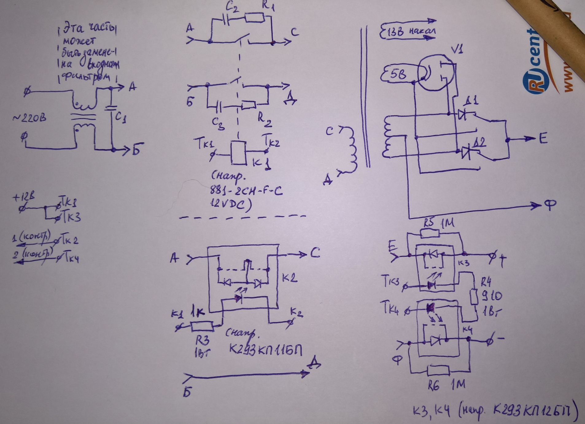

poty, трансформатор следующий
Мозги от Максима, там 2 реле, одно включается кнопкой с пульта, второе с задержкой.
Первое реле будет подавать общее напряжение сети на трансформатор, накалы будут уже скомутированы. С задержкой в 40 секунд планировалось подавать высокое напряжение. Выпрямление - диоды.
Я вот подумал - а мы так не имеем права скомутировать вторичку?

Не очень понял, если реле обычное, то какая ему разница, DC или AC (если, конечно, проходит по параметрам)? Твердотельных как раз на DC гораздо больше, чем на AC (если не брать специализированные на симисторах).
В двухполупериодном варианте в любом случае будет постоянка везде, в каком бы месте не рвать.

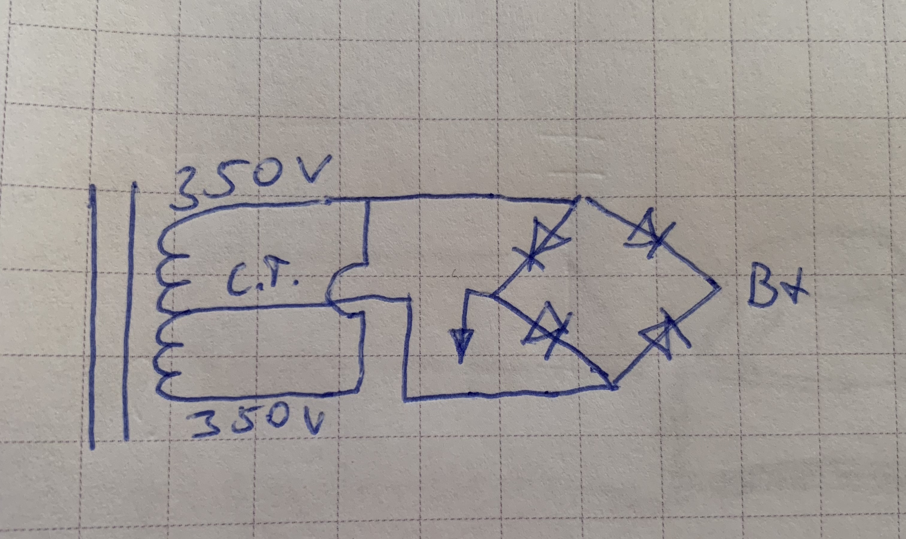

poty, оу, мое упущение, я почему-то думал, что если написано например 8А/250VAC то оно работает только с переменкой.
Но проблема мне по прежнему видится в том, что доступные мне реле 250, 280 вольт максимум, а у нас получается 350 вольт на вторичке а после катодов и того больше?

Можно и до. Только в этом случае напряжение между линиями будет уже AC 700В.

poty, спасибо! Собрал вариант на твердотельных реле, включение работает отлично
