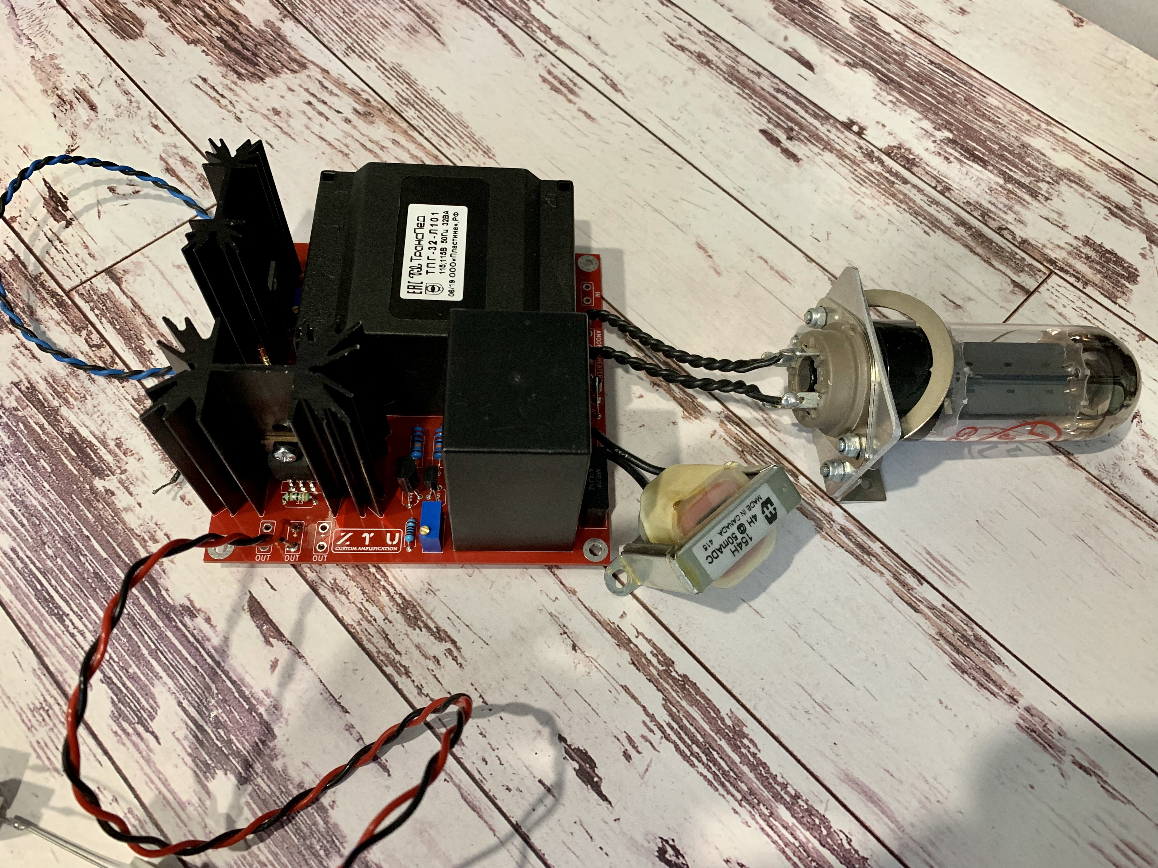

Доброго дня, форумчане. Смастерил навесом КП для одного канала, всё соединил, проверил - работает, низ на месте :-)
Думаю, можно смело переходить к этапу проектирования корпуса.
Дело действительно было в большом выходном импедансе - удачно он побежден теперь

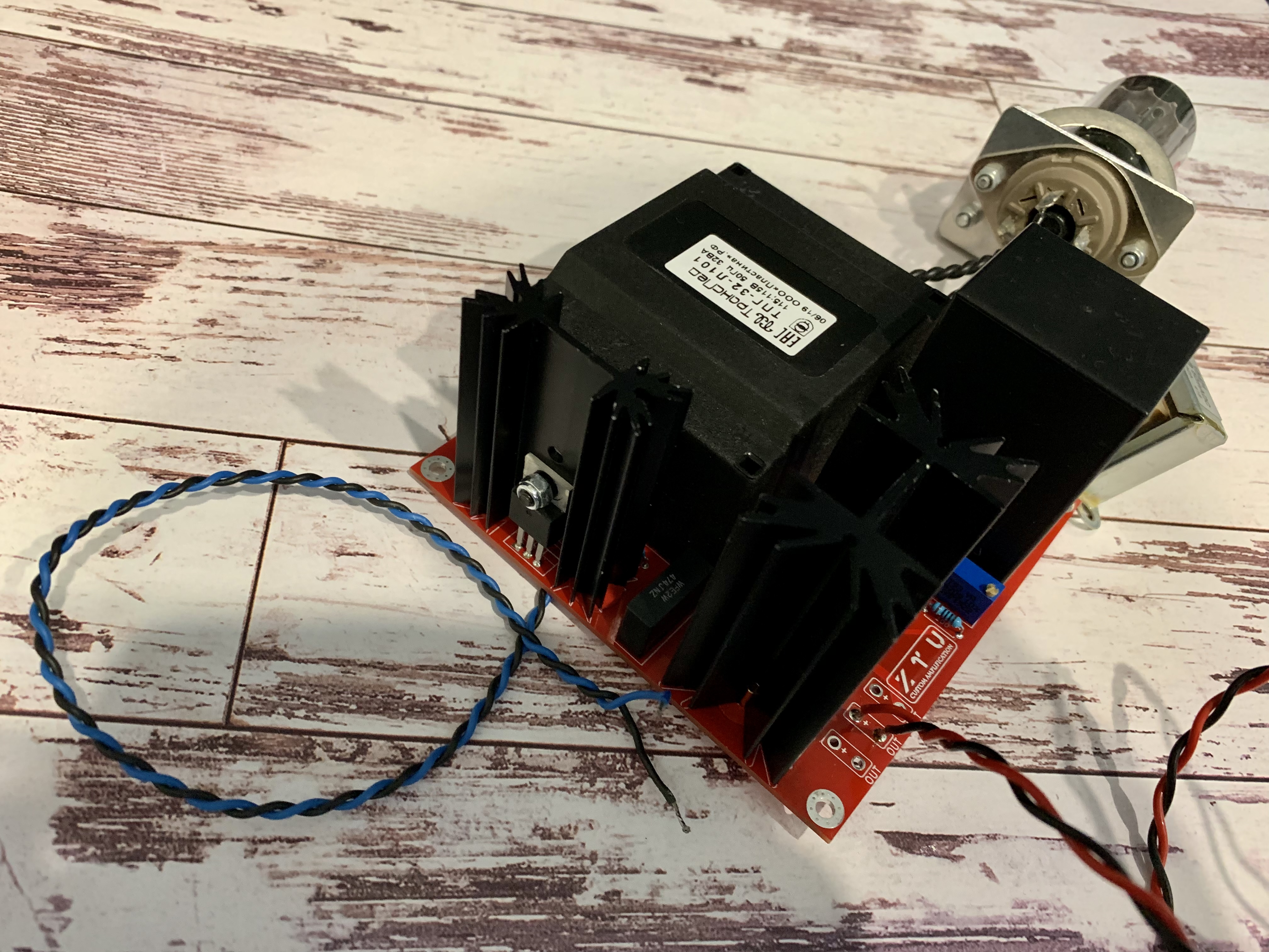

Сообщение Евгений Михеев » 29 июл 2021, 00:15
Итак, сегодня погонял его, выставив ток на dn2540 35mA и подключив нагрузку в виде сборки из имеющихся резисторов 12,5в при выходном 270в. Погоняв 1 час получил нагрев на irf710 до 65 градусов максимум, думаю неплохой результат.

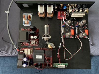

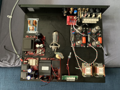

Сообщение Евгений Михеев » 22 авг 2021, 14:28

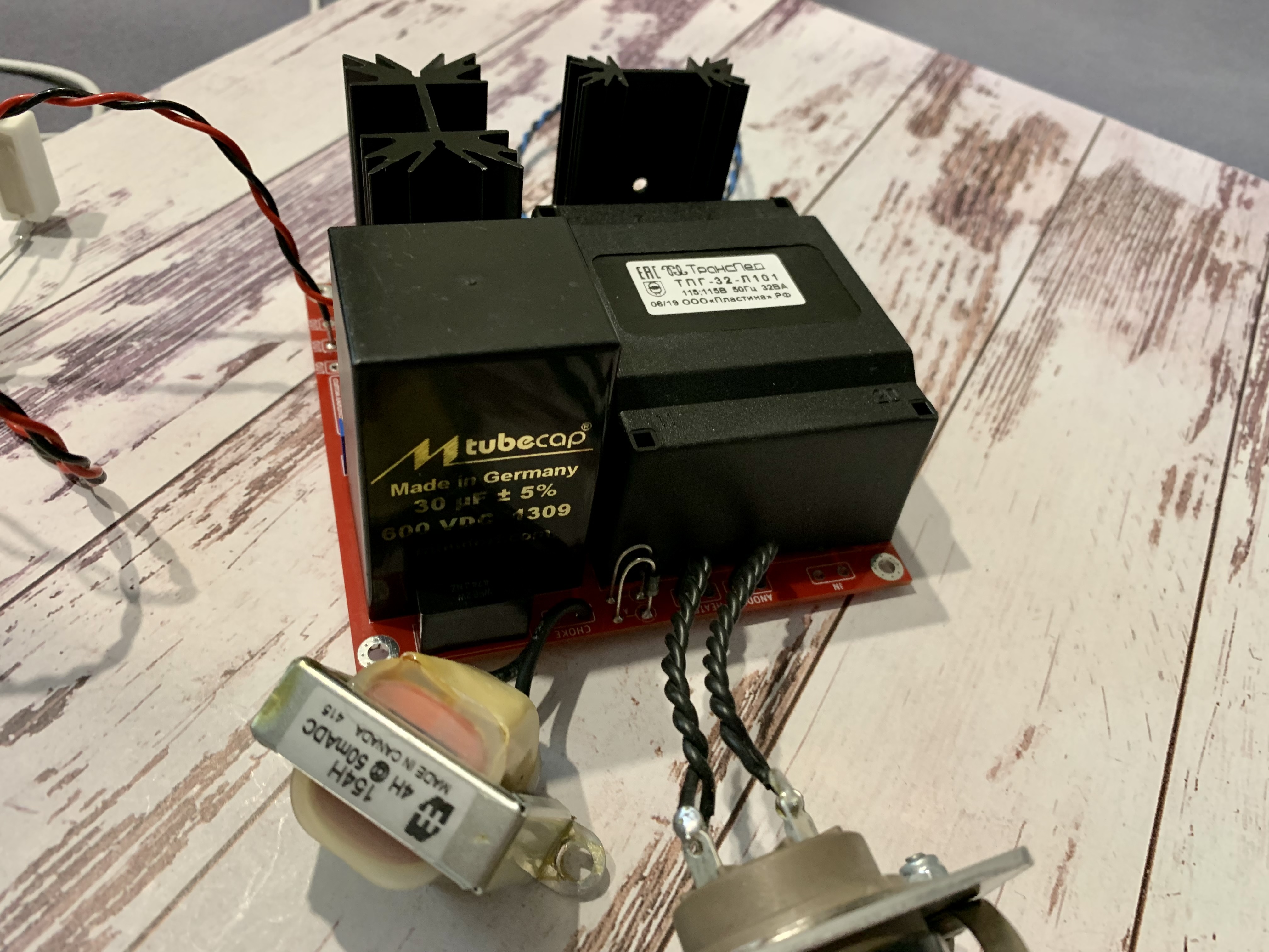

Проект движется. Установил бутерброд на заднюю стенку. Хорошо зашло :-)
Далее сделал последние прикидки по размещению. Их 2 (куда поставить трансы- задняя стенка и ближе к лицевой. Итого определюсь в результате прослушки - надо послушать где шума будет менее всего.
#410
Сообщение seurf » 23 авг 2021, 10:57
Для эксперимента можно выходные трансформаторы по крутить: 45-90 градусов между собой и посмотреть влияние положения на фон до сверловки отверстий для их крепления к корпусу. Места много, есть поле для экспериментов. Можно их на свой мини подиум поставить, который на сайлент блоках к корпусу крепится, если высота корпуса не ограничит. Ежели для себя любимого?

#411
Сообщение Евгений Михеев » 23 авг 2021, 13:04
23 авг 2021, 10:57
Совершенно верно! Планирую покрутить их как следует

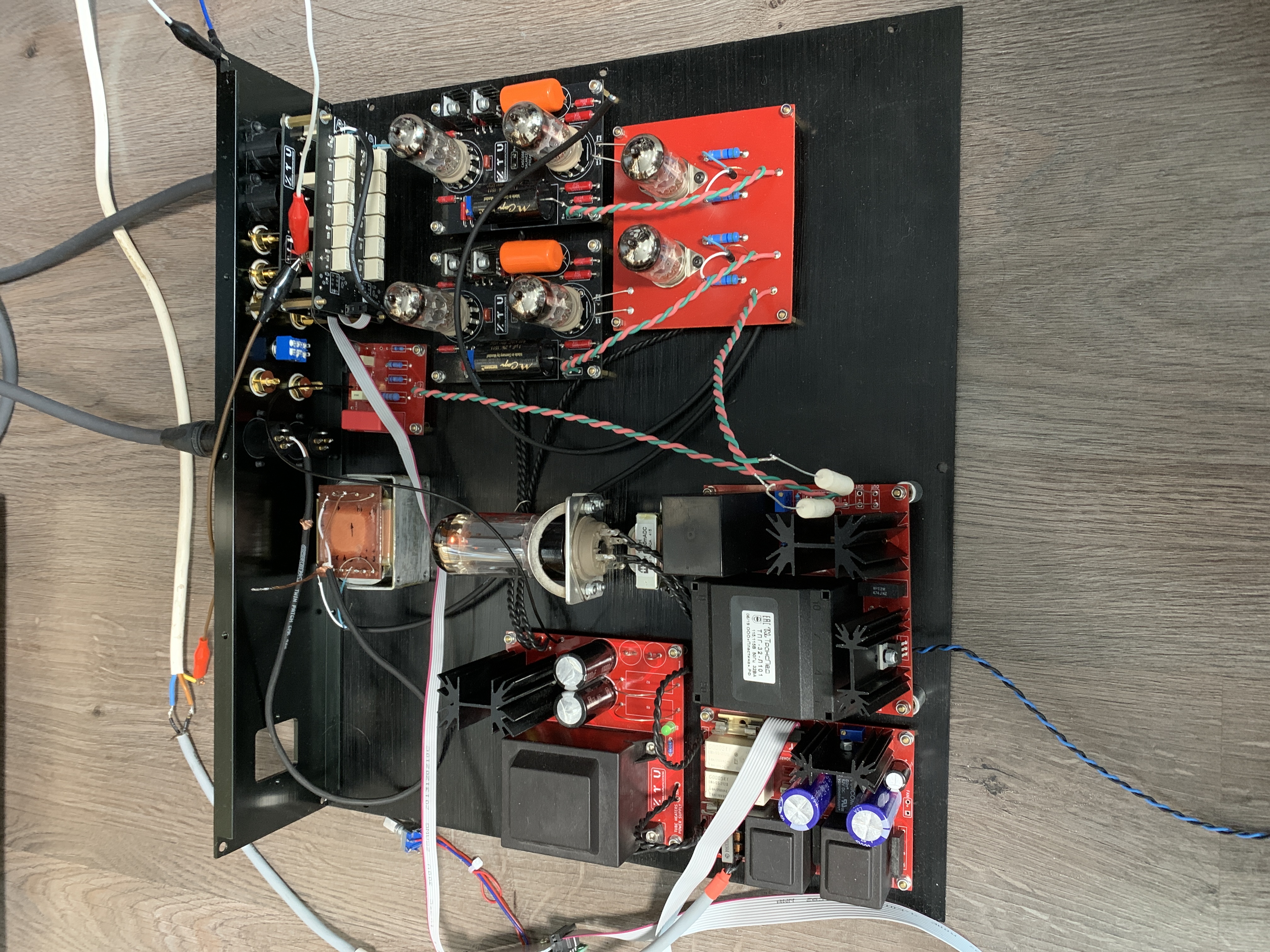

Сообщение Евгений Михеев » 02 сен 2021, 14:25
Товарищи! Запустил 1 канал. Звук снос башки!

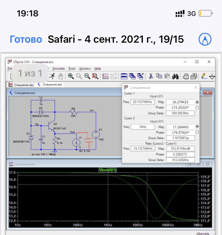

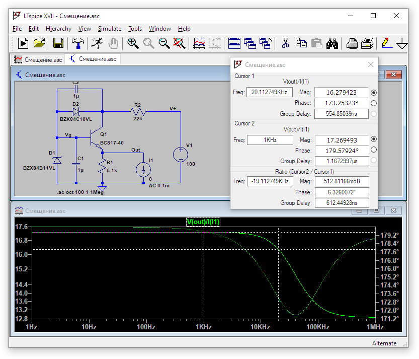

poty, Имеет ли смысл зашунтировать OUT в этой схеме конденсатором? Нашу сигнальную землю
Сообщения: 5060
#419
Сообщение poty » 04 сен 2021, 18:25
Не очень понимаю о чем речь.

Сообщение Евгений Михеев » 04 сен 2021, 19:19
Я имею ввиду так
