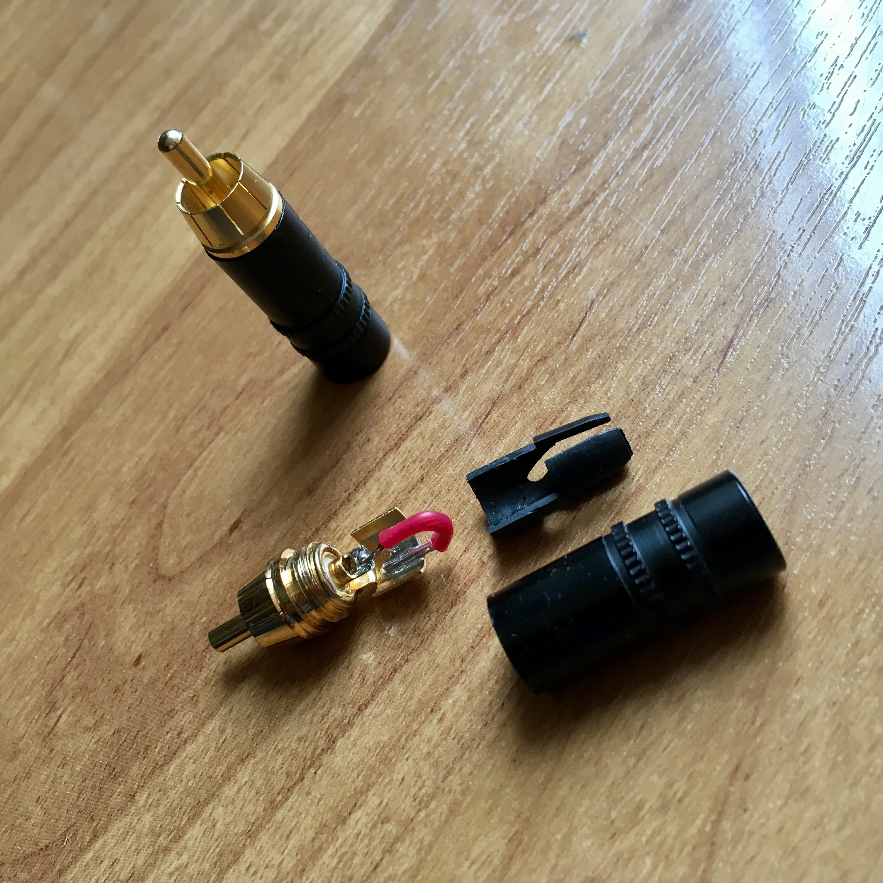

Да ладно Вам... Это я на рынке купил по-дешевке, когда кабели паял. Наверняка подделка. Там внутри пластиковая защитная рубашка правда и паяются они хорошо, но на гнезде держатся не предсказуемо. То не снимешь, то сами слетают.Евгений Михеев писал(а):Цанговые нойтрики. Не самые плохие, между прочим)
Мне нужно было хоть что-то тогда... Я их выбрал потому, что черные.
Спаял "перемычки".

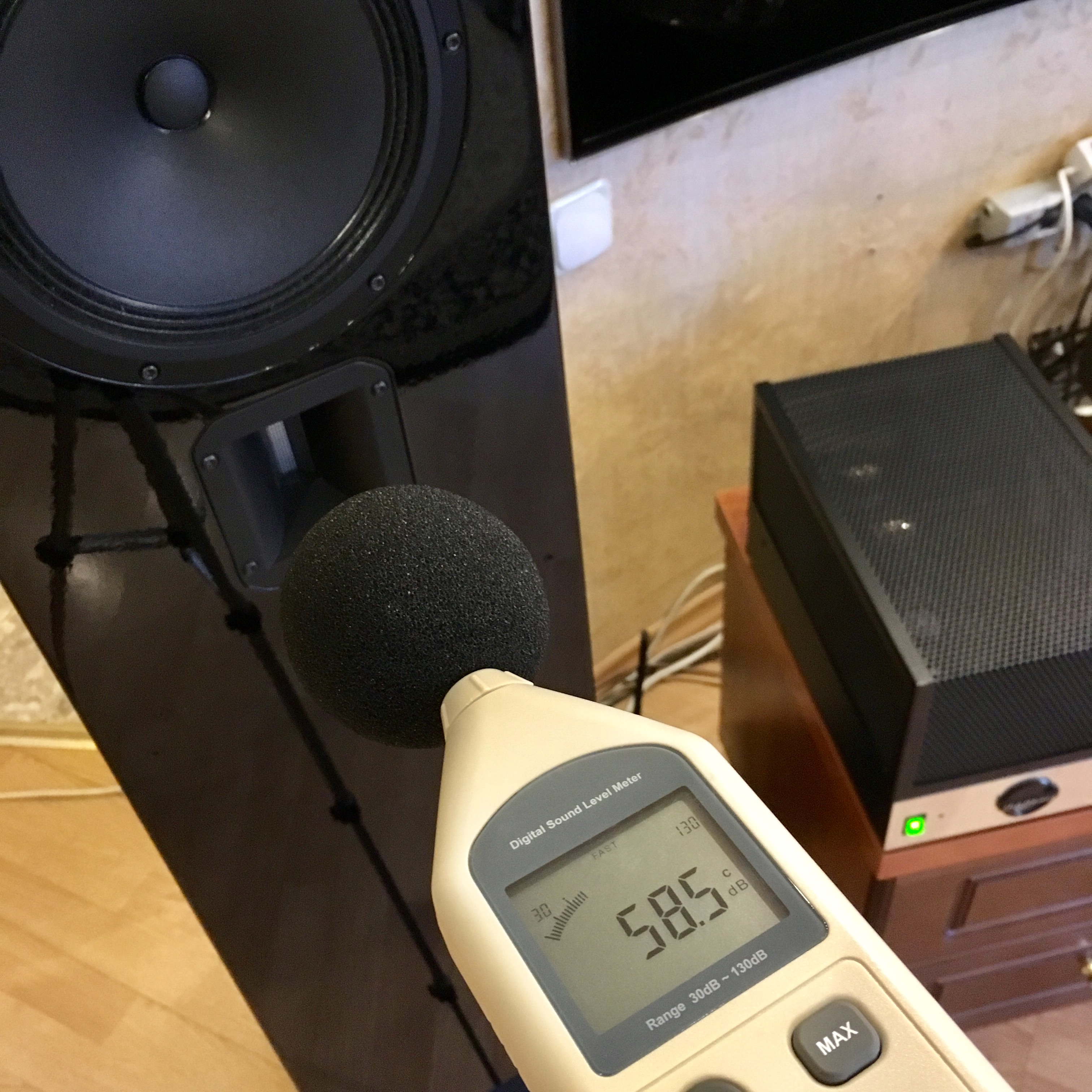

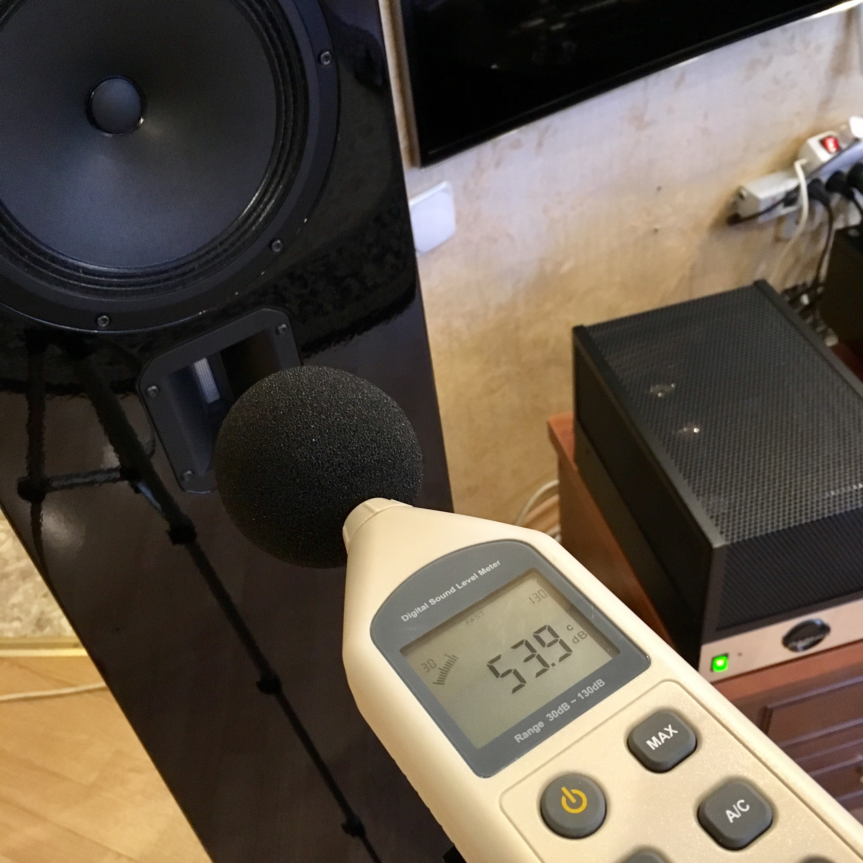

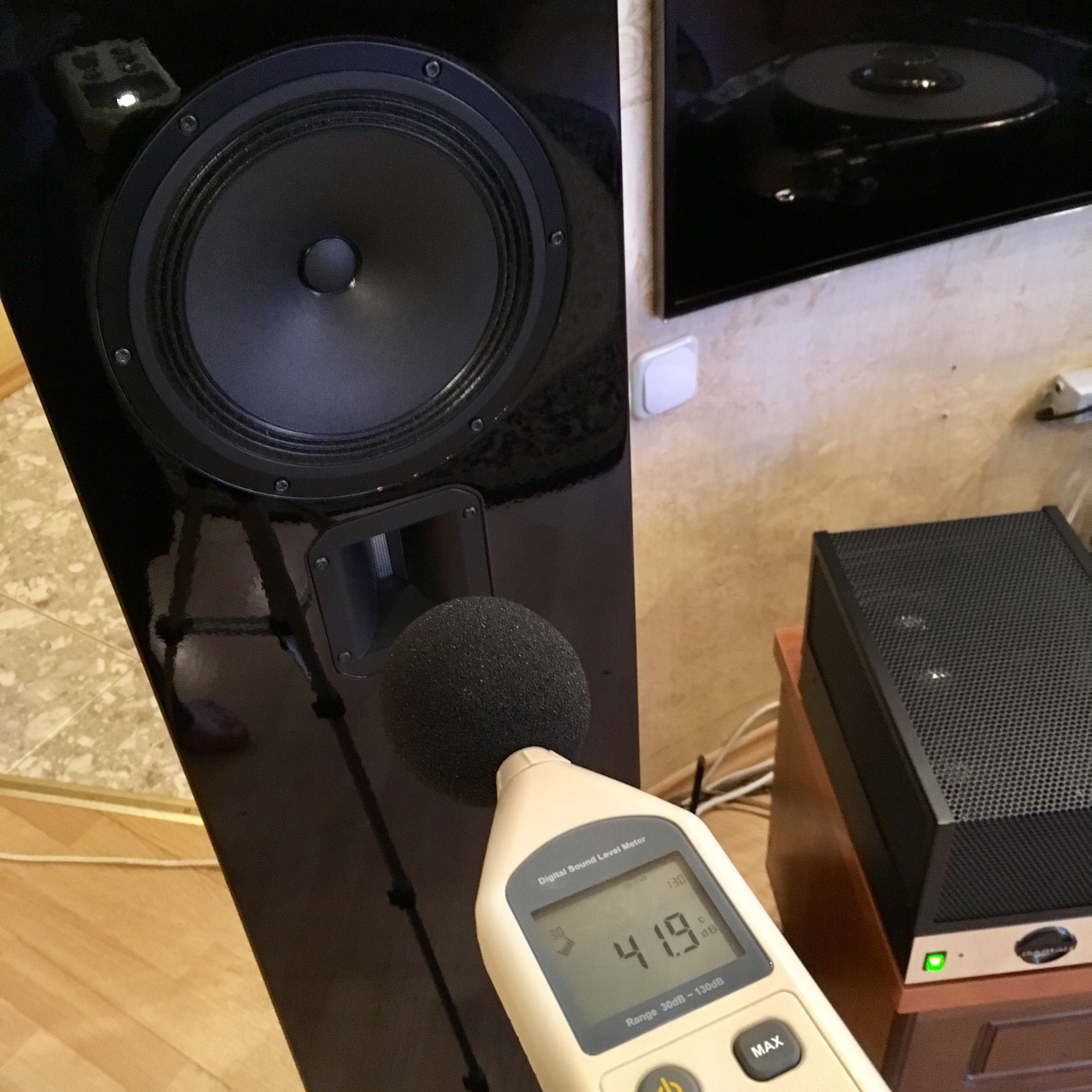

Испытания проводил в тех же условиях. Поочереди для каждого входа. Перемычки устанавливал на оба канала входа (правый/левый). От фонокорректора отключил не только входные сигнальные кабели, но и землю тонармов.
1) Свободный линейный вход предусилителя после установки перемычек замолчал.
2) На обоих входах фонокорректора ситуация одинаковая и она похуже.

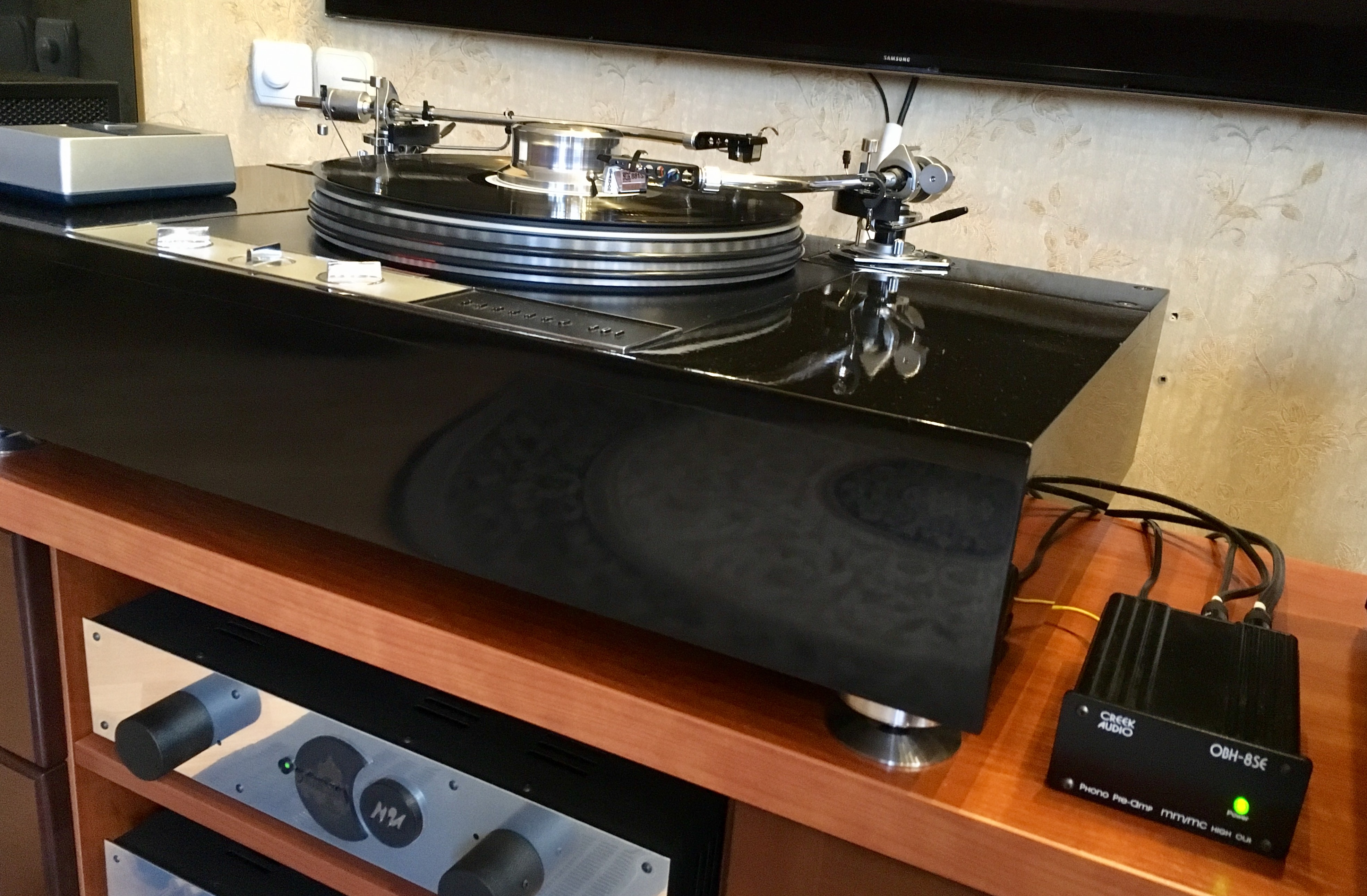

Корректор "Никитина" и "POEMA'NU"
Есть возможность послушать свои столь разные корректоры вместе:
- POEMA'NU;
- CREEK OBH-8SE, мой любимый "корректор Никитина" (от К. Кабина г.Москва).
Да, разные головки и тонармы:
- SME 3012 & SUMIKO Pearl на POEMA'NU;
- SME 3009 & STANTON 881S на "Никитине".
Хотя, я не знаю какой комбинации отдал бы предпочтение. Поэтому, данной разницей пренебрегу.
Для примера приведу Peter Gabriel "SledgeHammer" - именно эта пластинка произвела наибольший эффект при знакомстве с новым корректором.
ОДНОЗНАЧНО я предпочел звучание POEMA'NU. Просто безоговорочно. Усадил супругу рядом с собой (она-то не знает на каком входе, какой корректор) и тот же результат. Нельзя сказать, что мой "Никитинский" так уж плох. Вовсе нет, я даже еще больше зауважал это изделие и свой когда-тошний выбор. Только после POEMA'NU на Никитинский переключаться просто не хочется. У обоих одинаково ровный тональный баланс. Но такие эпитеты, как сочность, детальность, объемность после нувисторного POEMA'NU к корректору Никитина уже язык не поворачивается применять.
Позже, в гости зашли мои музыканты - дочь с зятем. Музыку слушали другую, но выбор столь же однозначен. Новый корректор звучит "по-настоящему".
P.S. Владислав и Евгений, я должен сказать очередное БРАВО. И очередное спасибо. Это супер. Это то, ради чего стоило заморочится.
