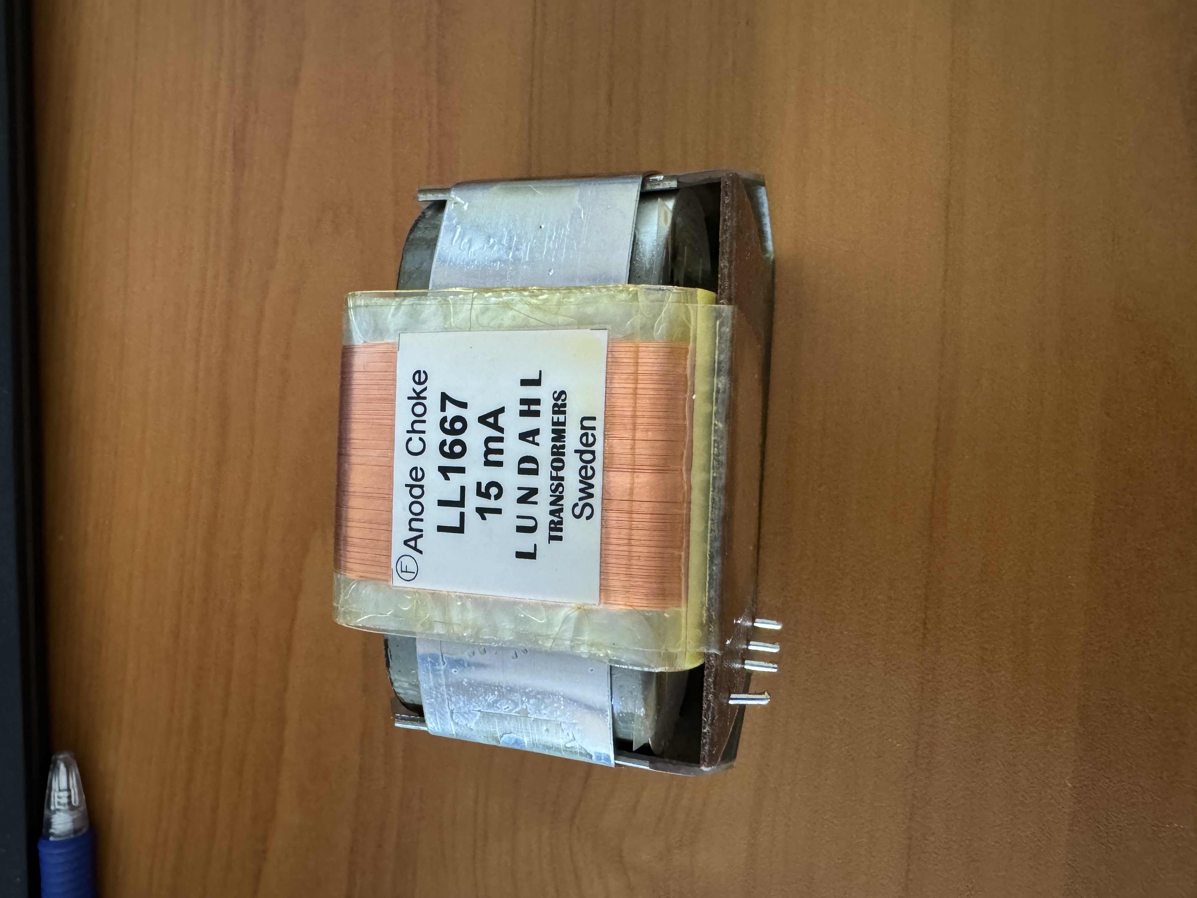

Такой зверь попался мне с распродажи в аудиомании за небольшие деньги.
2 обмотки. 15мА, насыщение на 25мА
Планирую соединить параллельно и получить возможность поставить в свой пред (там на 40мА все настроено).
При этом 270н уменьшиться в 4 раза и составит 67.5н, что по прежнему сильно больше нынешнего хаммонда на 15Н

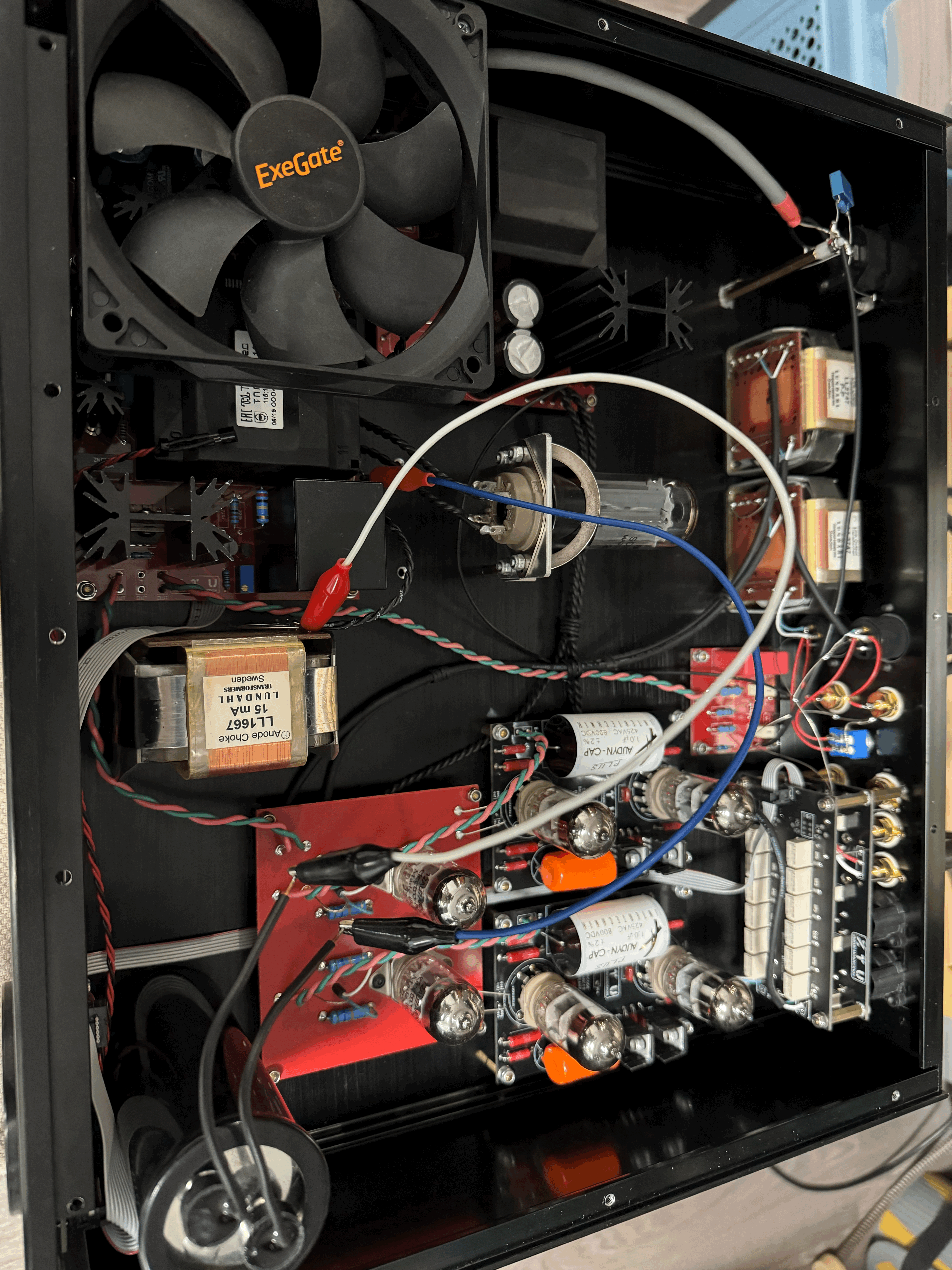

Поставил лундал
Есть ощущение, что LC играет интересней CLC
На фото сконфигурировано CLC но это на начальном этапе
Фильтрации от LC вполне хватает - LC и следом шунт делают пред бесшумным
Правда, есть нюансы)
Этот дроссель в палаллельной конфигурации имеет сопротивление 1К2, и после него ( перед шунтом) получается 240 вольт, что маловато, наруливаю на шунте соответсвенно 230 вольт
полистаю тему, повспоминаю, исходя из чего мы выбирали В+ 270в и насколько криминально будет при 230ти

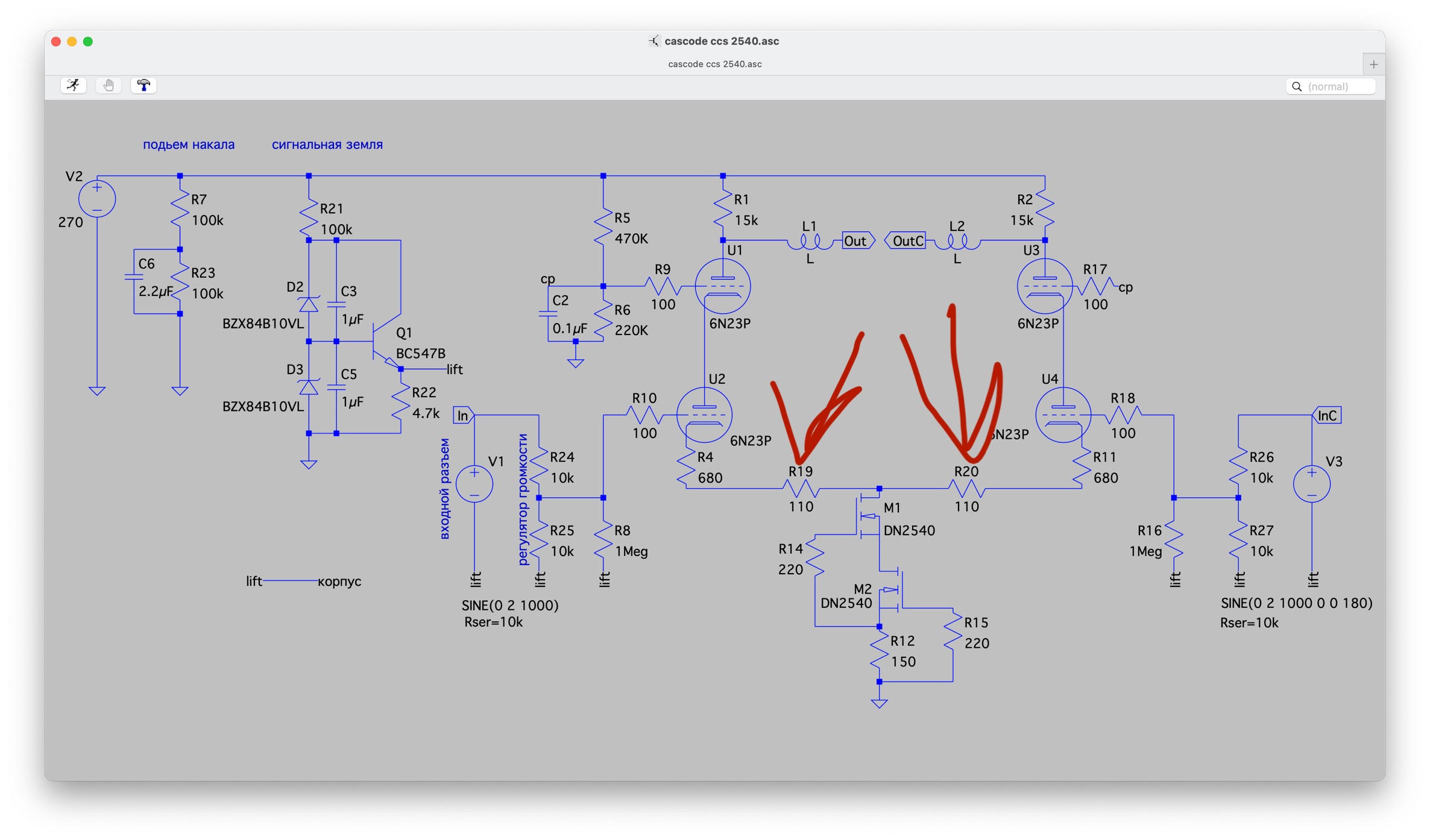

Надо, конечно, все это дело пересчитать, но даже первичные прикидки навели на следующие мысли:
У Райта точка: 300в В+, 25к в аноде, 7мА ток, таким образом на лампы оставалось 300-175=125в
У меня ДО установки дросселя: 270в В+, 15к в аноде, 6мА, на лампах 270-90=180в
Сейчас: 230в - 90в = 140в
Получается я даже приблизился к точке Райта
Только вот резисторы то у меня установлены под расчет 270в

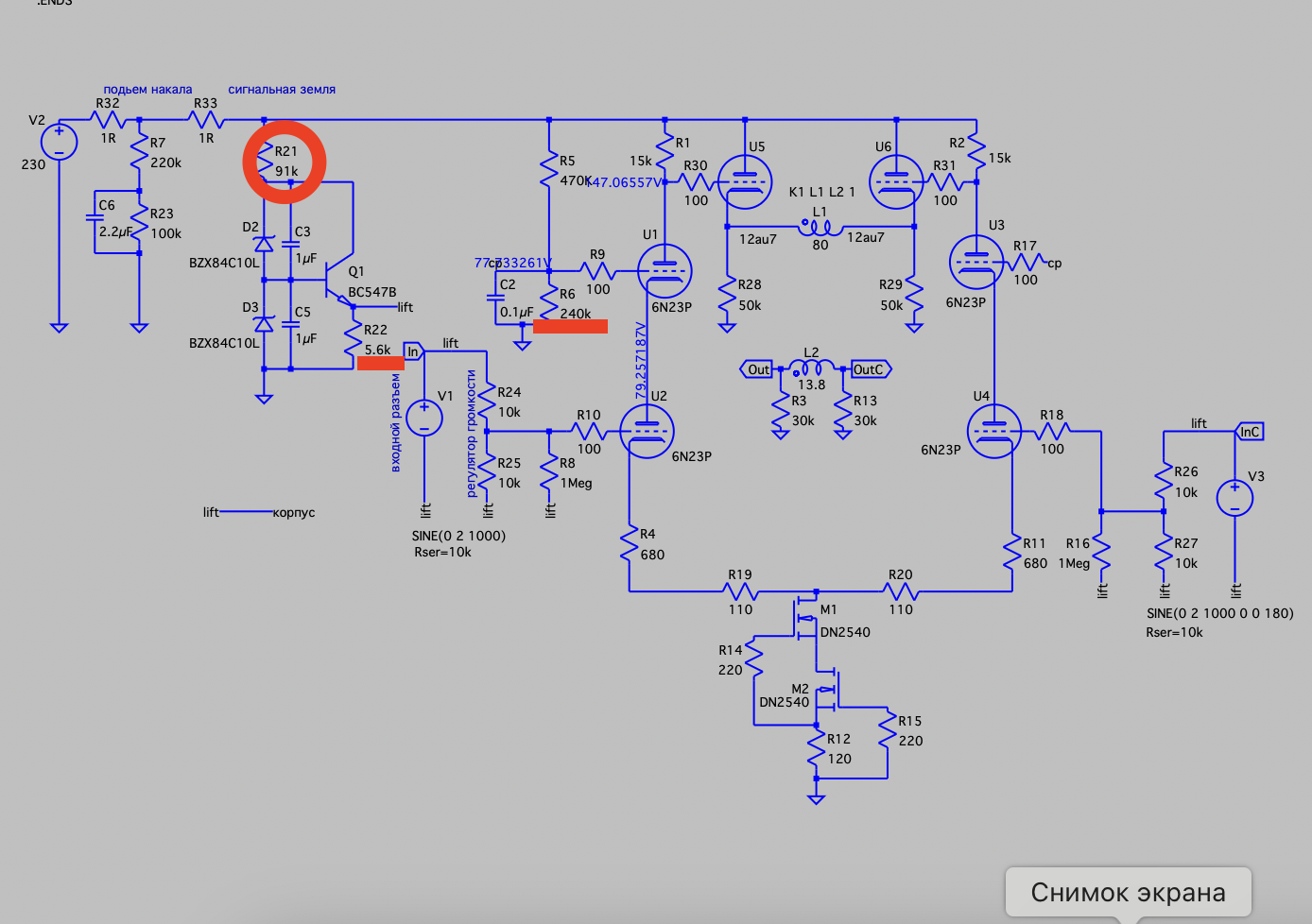

Чуть пересчитал - ориентировочно, я должен обойтись заменой трех резисторов
Во первых заменить ограничивающий резистор R21 со 100к до 91к чтобы на стабилитронах было чуть выше значения их стабилизации
Во вторых заменить R22 с 4k7 на 5k6 - я уже делал так (немного снижаем ток)
И в третьих - меняем резистор нижнего плеча делителя с 220K до 240K чтобы подавать корректное напряжение
Вот тут с пунктом 3 могут быть небольшие проблемы - он установлен на отдельных платах левого и правого каналов, подлезть туда будет не просто, мягко говоря. Посмотрим, что выйдет из этого. Думаю даже без замены - всё будет хорошо.

Обнаружил в первоначальных расчетах серьезный косяк
Если присмотреться - сигнал in у меня до регулятора громкости, который представлен делителем в 2 раза.
Таким образом gain который я получал по итогу равный 5 - это не правильно.
А я еще, блин, думаю - ну как так то, пред у Брюса - гейн 7, мой пред - гейн 5, но мой звучит ощутимо громче, что за магия
Перенес in на сетки ламп (мы же считаем усиление самой схемы - сколько пришло и сколько вышло) - и вот оно! Гейн получился 10. Это с учетом того, что выходной трансформатор сконфигурирован 2к1 Получается до трансформатора там еще усиление больше.

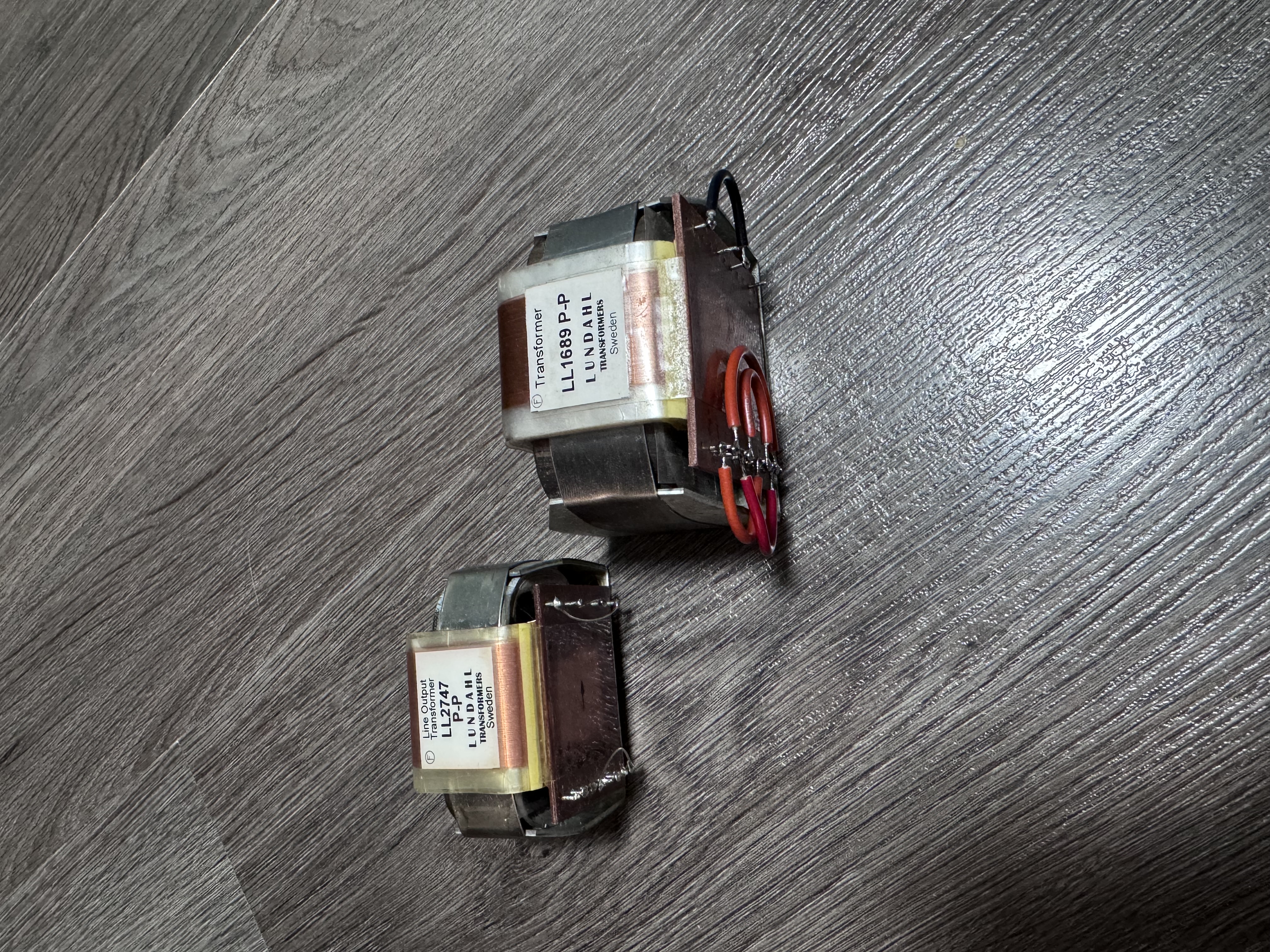

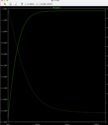

Сегодня случайно наткнулся на продажу LL1689 PP и тут же забрал)
Напомню, что из-за низкой индуктивности в 100Н нам пришлось добавить каскад - катодный повторитель. Но у 1689 PP индуктивность 290Н, чтож, интересно - а вдруг хватит, чтобы оставить только каскод, как планировалось в самом начале?
Было так по расчетам - завал начинался от 120 гц (как в реалии уже не помню но было слышно) А будет так: -0.9 дб на уровне 30 гц, -1 дб на 25 гц, что там на 20гц меня уже не волнует

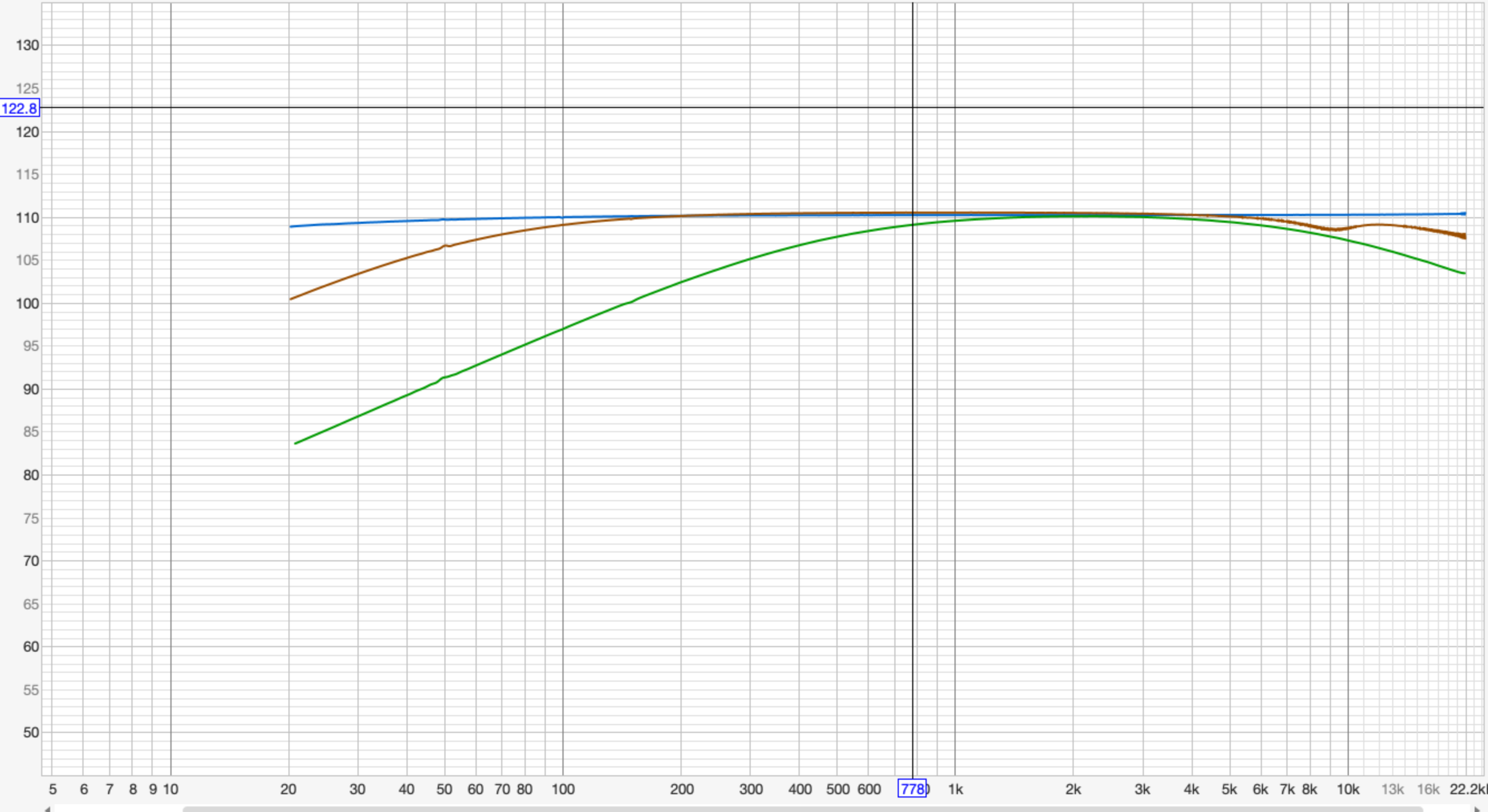

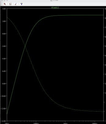

Так, ну что, таки апдейт. Доехал Lundahl ll1689 PP.
Включил, картина сильно лучше, но далеко не идеальна. Итак... Все замеры привел к единому уровню. Снимал - с выхода каскода (временно отключив КП на выходе)
Зеленая линия - это мой "старый" LL2747 имеющий индуктивность первички низкую. 80гн
Далее я переключился на ll1689 PP. Получил песочную линию. Завал на НЧ есть, но гораздо меньший, чем на предыдущем испытуемом.
-3дб на 50гц и -10 дб на 20 гц. Подмагничивание исключаем - у меня установлен подстроечник (принцип как у Брюса в мощнике), благодаря которому ток в плечах сбалансирован.
Ну и последняя линия - синяя. Это я вернул КП после каскода и снял сигнал с трансформатора, установленного после КП. Идеально ровная линия.
Выводы пока такие - либо использовать каскод с КП на выходе (Rвых каскода почти 13К), либо если есть желание уменьшать количество ламп/каскадов переходить на другую топологию. Например, балансный вариант включения с общим катодом, источником тока в катоде на лампе 6922 даст выходное сопротивление в районе 2К. Если же перейти в направлении SRPP - получим выходное до 1 килоома.

Каскод как выходной каскад - плохая идея. SRPP здесь гораздо лучше, конечно. КП - обычная вещь, но не всем нравится, особенно на сложную реактивную нагрузку.
