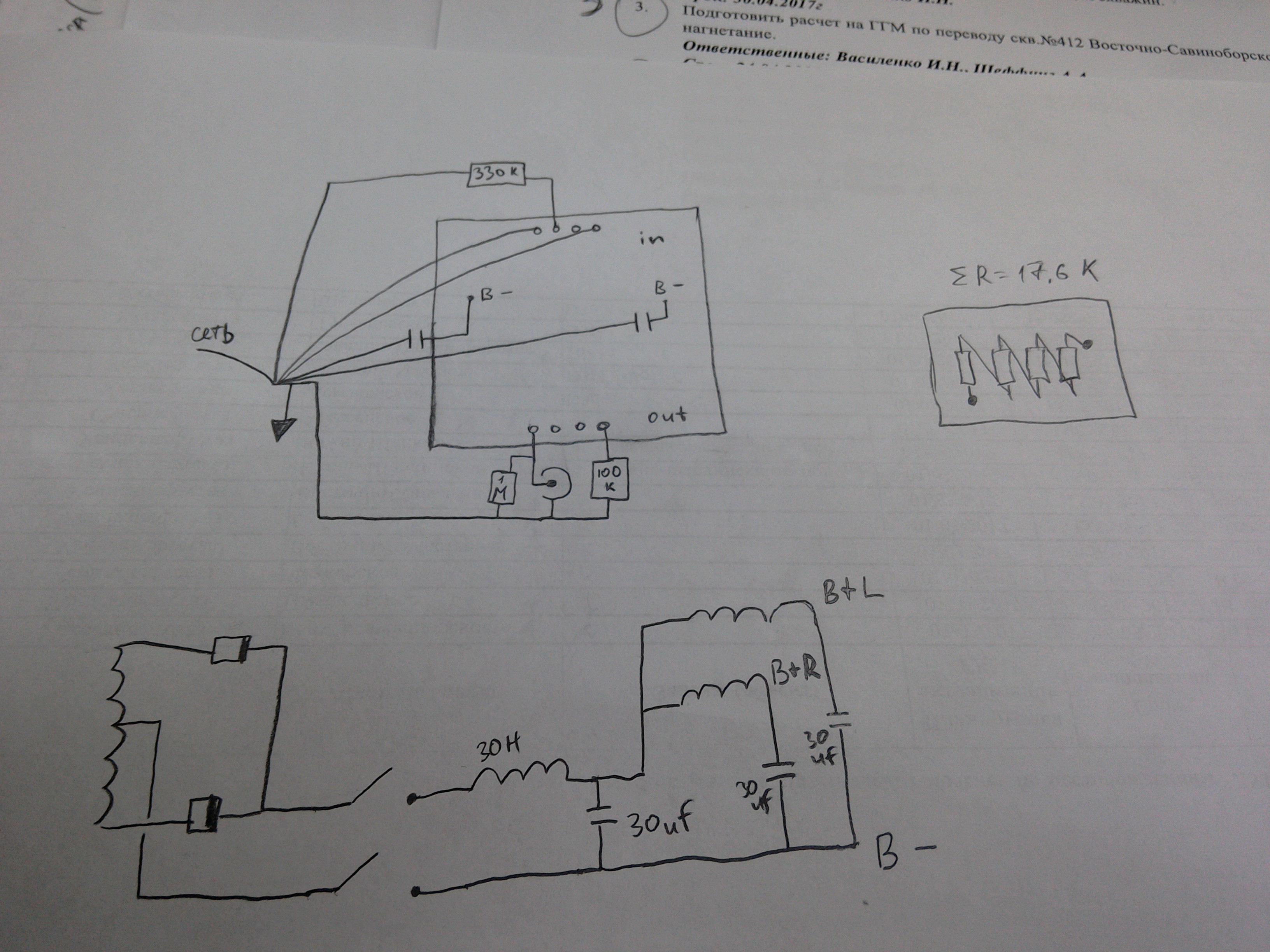

Сообщение Евгений Михеев » 04 май 2017, 16:00
Сейчас у меня отсутствует регулятор громкости.
Центральной звездой выступает уголок на корпусе. На него приведена земля из розетки.
Из звезды на входы приходят 2 провода, таким образом, входы у нас закорочены. Я там не нарисовал 1М резистор со входа на звезду. Но сути в нем не много, ведь провод в данном случае является перемычкой в обход резистора. Сетки входной лампы на звезду дают 220ом.
Выходы. Один выход закорочен на звезду через 100к. Второй выход используется для прослушивания шума гула и т.д. на землю этот выход дает 100к, это входное сопротивление подключенного к нему моноблока. Если провод отключить - становится 1М. В соответствии резистору.
Также на звезду приходят 2 конденсатора сх101, вторая часть которых сидит на В-.
Сигнальная земля платы соединяется со звездой через резистор 330К.
В качестве второй платы выступает набор резисторов.
Схема для БП, как он выглядит сейчас, снизу. Там все просто. В+ и В- проводами заходят в платы. Ни с чем не соединяются (корпус, я имею ввиду). Емкость от В- на корпус предполагаю будет 2*2.2uF. но вечером выясню.
Итак, между В- и сигнальной землей, как и ожидалось, 4.4мкф.
Трансформатор дал на вторичке 248В под нагрузкой. При использовании только одной платы. Я собрал для него отдельный фильтр. 2 конденсатора по 100 мкф и 470 ом между ними. Выпрямление - диодный мост. Чтобы специально исключить полностью наш старый фильтр из мундорфов и дросселей. Тоесть теперь высокое выглядит так: мост-100мкф-470ом-100мкф-неэлектролиты на плате. Фон+ гул ровно такие же, как и до этого. Теперь только, правда, после выключения высокого гул стоит примерно минуту - полагаю, это связано с большей емкостью электролитов и отсутствием дросселей. Также я вернул RC129 = 39K.
