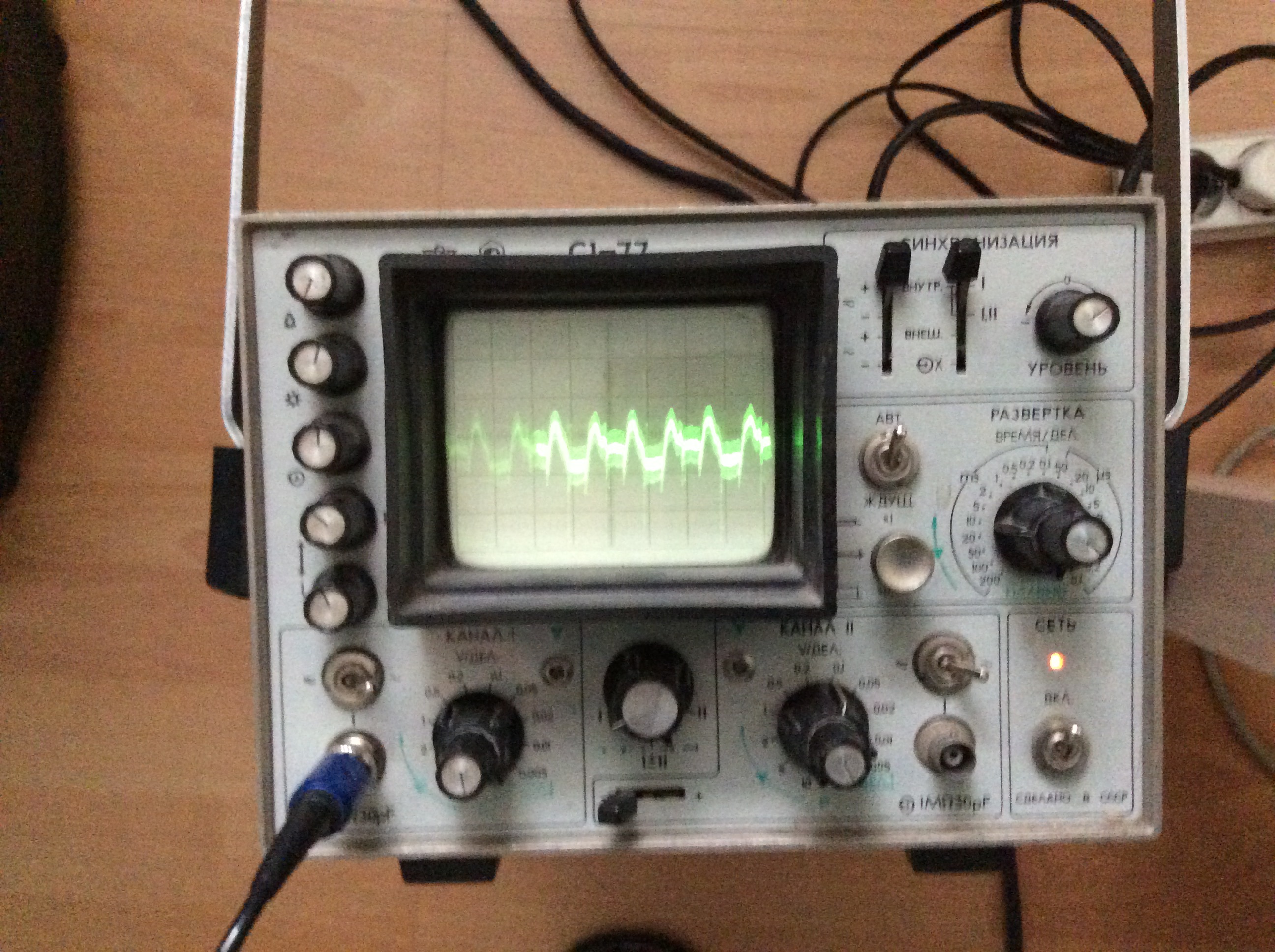

Александр, а можно осциллограф включить и посмотреть, нет ли возбуждения?
R20 можно пока не впаивать. На работу каскада по постоянному току без сигнала это не влияет.
Источники тока могут немного плыть из-за теплового воздействия, но не в два раза!

Пардон, сам на прибор не смотрел, а статисту пофиг мВ или В! Не проверяя отправил. Посмотрел на схему и тоже ужаснулся! Потом дошло, мВ на приборе и В. Я ведь только от Земли Питания измерял.

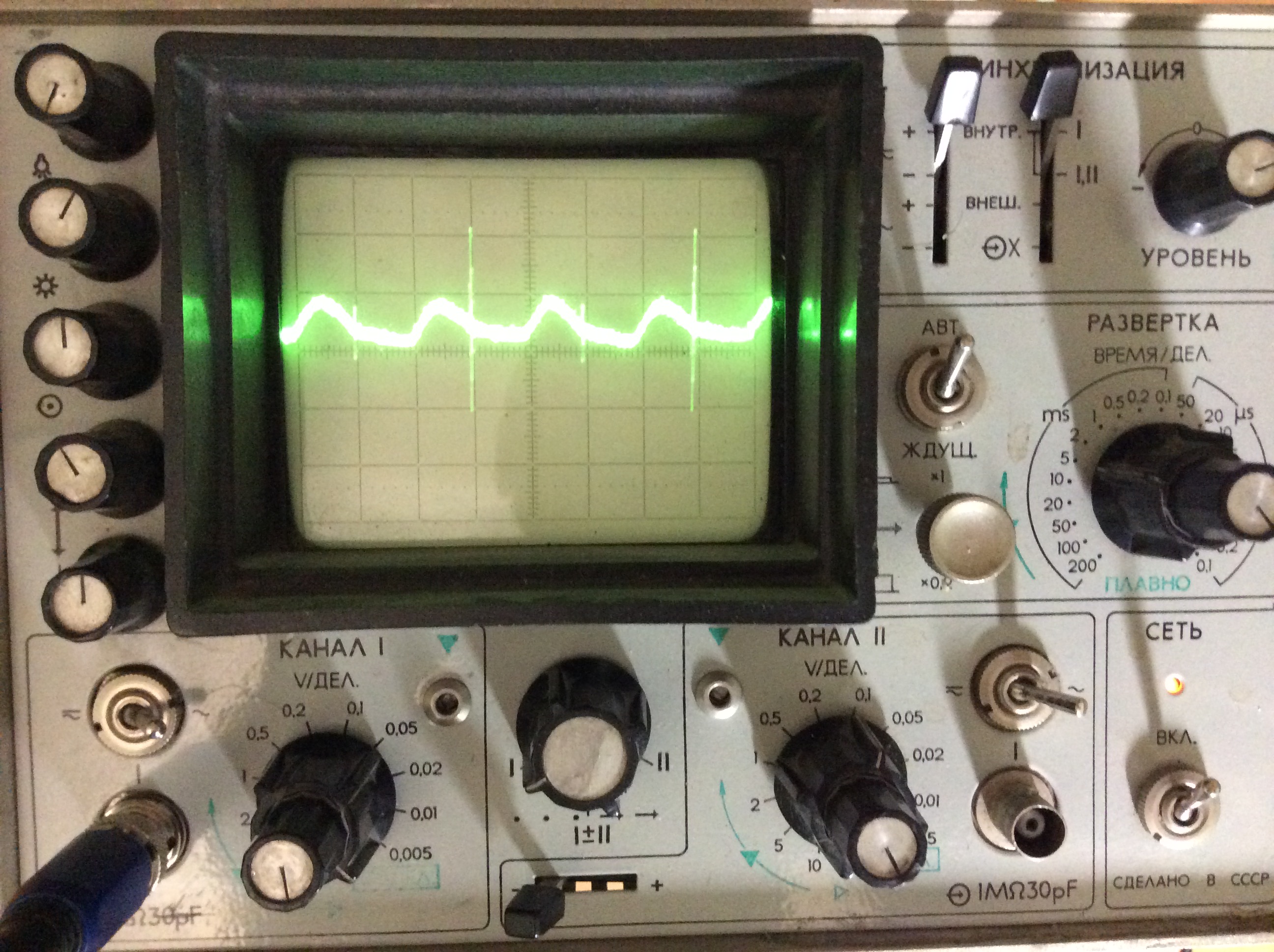

Закоротил вход, кракодабра по рисунку осталась, но её амплитуда уменьшилась с 0,1 В на балластном резисторе выходного трансформатора до 2 мВ.

осциллограф включён. А в каком месте посмотреть? Источники тока? Где лучше? На катодах U1/2? R20 уже впаян.
Отправлено спустя 6 минут 49 секунд:
На обоих катодах кракодабра сидит. Видно на 5 мВ. Но увы плата под напряжением и R20 впаян. Может она в одном плече и живёт, но проникает во второй?

По анодному питанию чистенькая, красивая пульсация 0,2 В, 100 Гц, но на неё накладывается моя " любимая" низкочастотная составляющая. То есть, кракодабра не отсюда, точно.

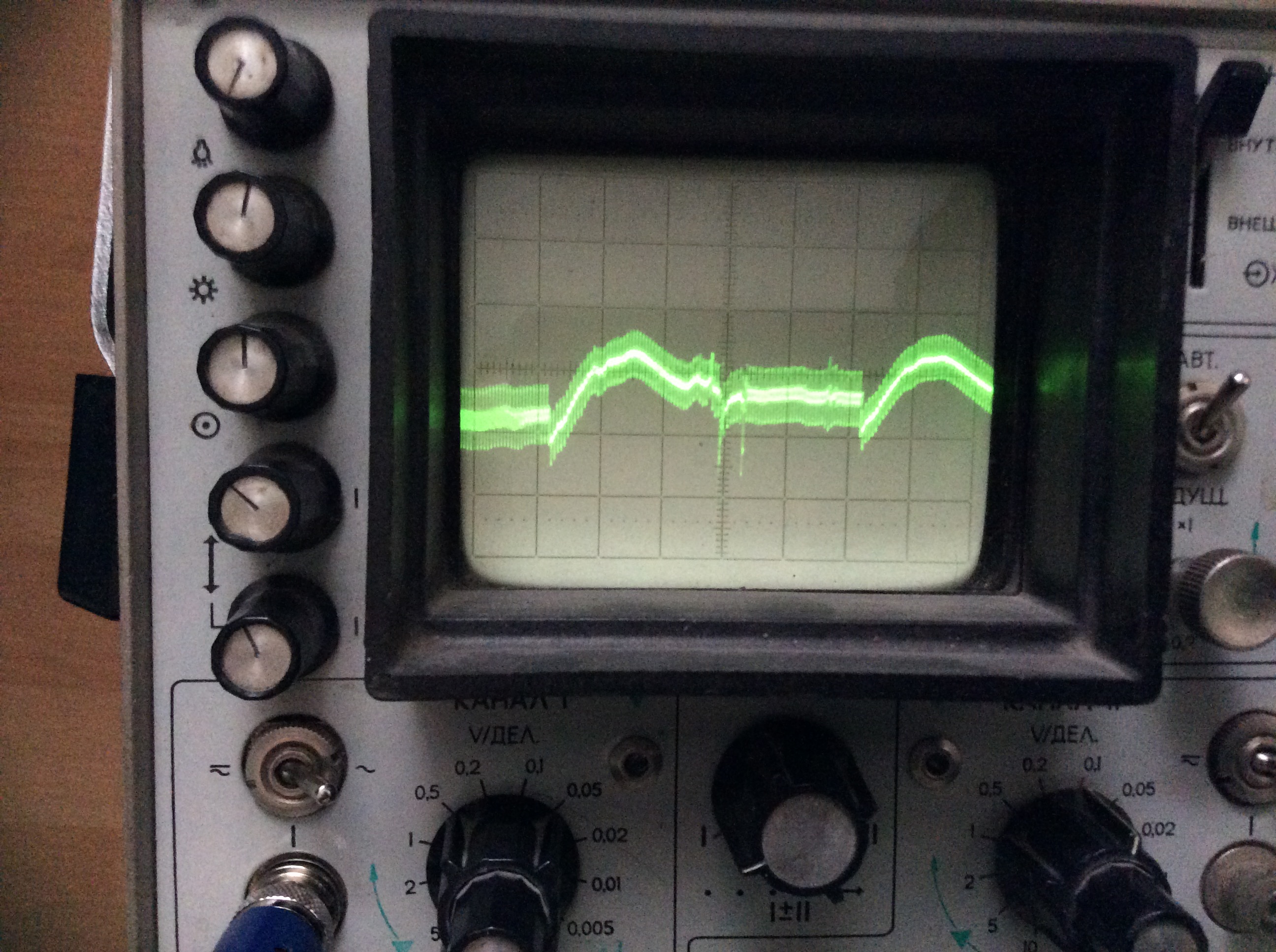

Плохо получается снимать планшетом. Рисунок на экране осциллографа засвечивает саму камеру. Левой рукой крутил яркость вверх- вниз, правой поднимал- опускал частоту делителя. Съёмка велась на чувствительности осциллографа 0,1 В. Если качество съёмки не позволяет сделать выводы, могу сходить в машину и принести экшн камера/ регистратор. Там по цветам и картинке выбор настроек шире. В общем могу повторить с лучшим результатом, но дошло только после просмотра видео.

Поясню почему интересуюсь. Имеем пульсации 0,35В в катодах, состоящие из 100Гц импульсов и наложенных на них ВЧ помех. 100Гц может быть обусловлено недостаточной фильтрацией анодного питания, проникновением через накалы или наводками. Понятно, что на катодах не может быть бОльшее напряжение, чем на выходе анодного блока питания. ВЧ вообще взяться неоткуда (за исключением опять же наводок с накала - это ещё одно место, где нужно посмотреть, нет ли какой ВЧ составляющей). Т.е., я предполагаю, что это - внешние наводки, которые случайно совпали по времени включения после большого сигнала. Это объясняло бы их резкое уменьшение при замыкании входов. Но обычно при замыкании входов наводки пропадают практически полностью. А здесь - они уменьшаются, но не исчезают совсем.
ВЧ, возможно, вызвано возбуждением в источниках тока. Но, во-первых, в балансном каскаде на выходе в этом случае была бы значительная их компенсация, а во-вторых, амплитуда этих наводок была бы значительно выше.
Мне ещё непонятна ситуация с "гулянием". Оно пропало? И какова была причина?

в 520 посту я писал, что на катодах сидит именно эта кракодабра. Во всей красе. Только маленькая, само собой.

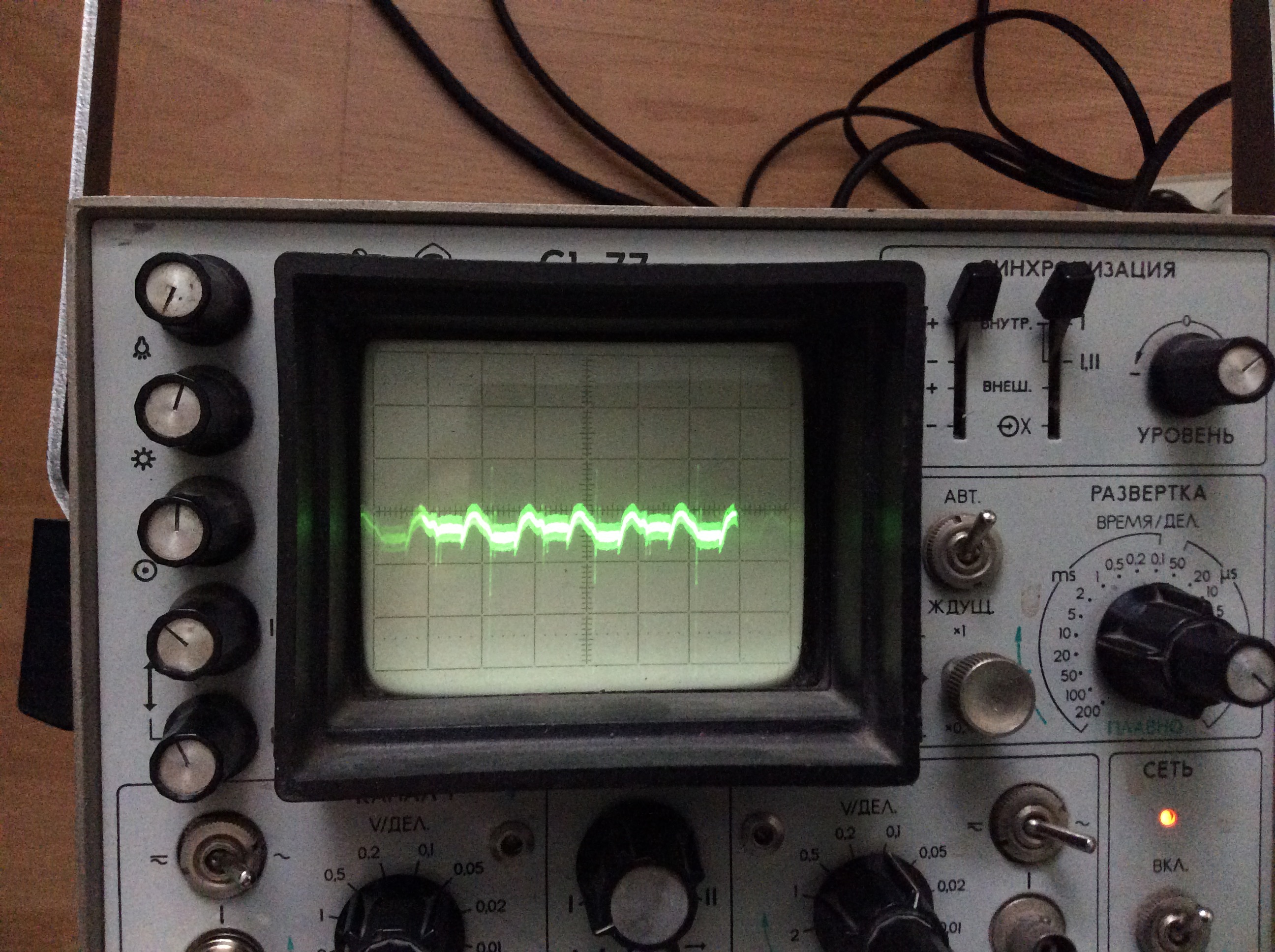

На накале ( если смотреть только сам накал между плюсом и минусом накала) на 5 мВ/дел можно усмотреть пульсу около 1 мВ! Для стабилизированного накала думаю нормально. А вот если относительно сигнальной земли, то пульса добрая- 100 Гц 60 мВ. Не знаю, какая тут связь.
Отправлено спустя 5 минут 23 секунды:
На анодке после стабилизатора 289,4 В и на 5 мВ/дел есть короткие птички, но по размаху около 2-3 мВ. Сама линия ровная. Не идеал, но для 289,4 В идеал!
#493
Сообщение seurf » 25 янв 2020, 13:49
А картинки на катодах разные. На втором меньше. 5 мВ/дел. При открытом входе, иначе ничего не разглядеть.

Посмотрел видео наконец. Очень похоже на плохое демпфирование трансформатора. Можно попробовать включить параллельно обмоткам демпферы (R или RC). Предлагаю пока не заморачиваться с пульсацией, откуда она проникает мне пока непонятно, но будем устранять уже в корпусе по мере возможности.
Сейчас нужно посмотреть, что творится на сопротивлениях R21/22 с сигналом.

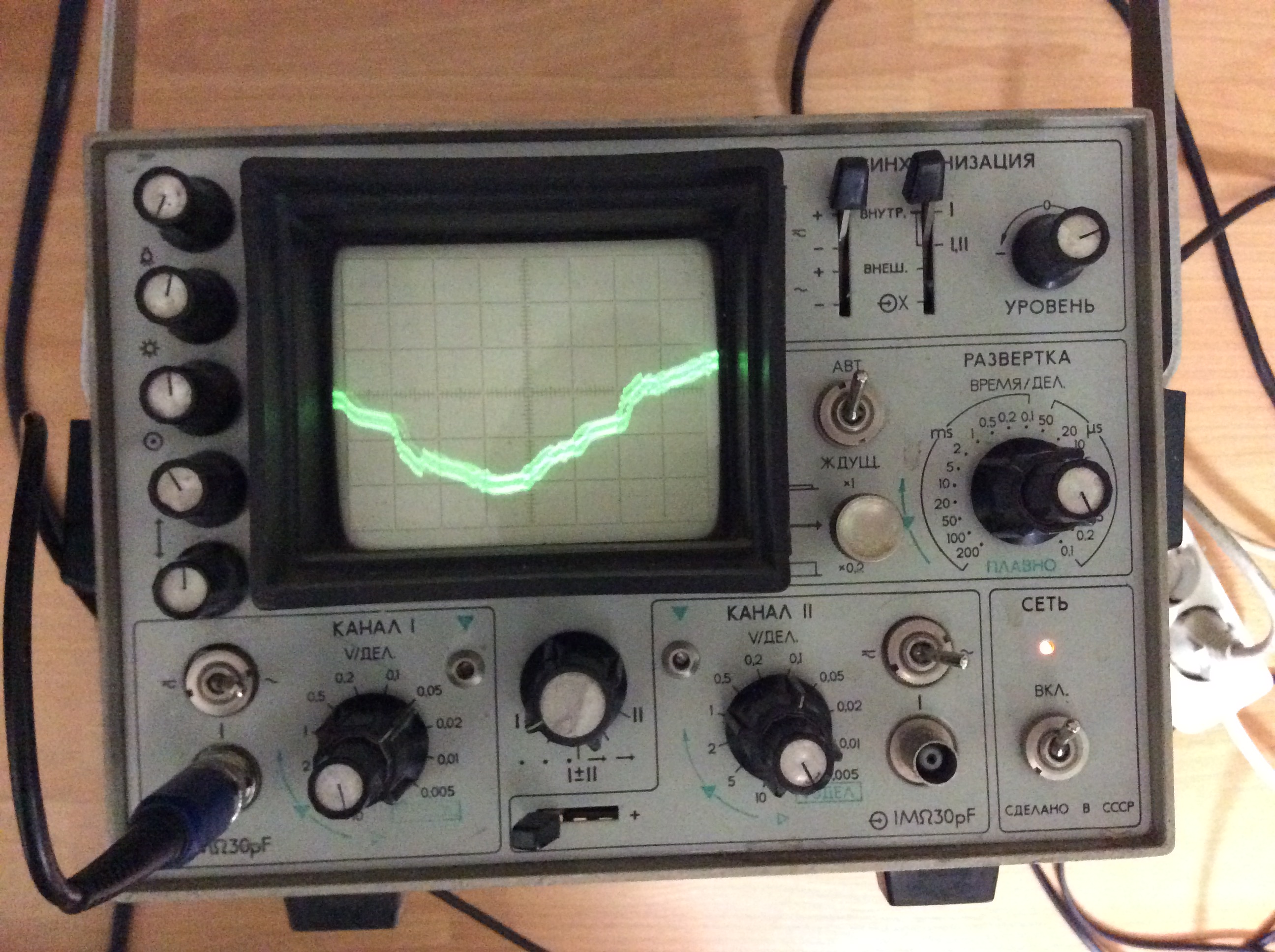

Результат сегодняшних телодвижений. Это после конденсаторов С11/12.
Что сделал? Воткнул в пустое мест отв. второй Cold нижний провод сигнала. Подключил выключатель на сигнальную землю. То есть сделал, как на схеме. Соеденил в кучу 2 земли силового, 1 выходного трансформаторов и подцепил их на Туррет "корпус". Не добрался только до заземления дросселя, то же туда же надо. Не добрался, потому что заменил первый плёночный конденсатор C2 на PIO 4 mF 600 V. Повесил на RCA входной разъём конденсатор 9,1 пФ. Что нашёл в тумбочке.
5 мВ / дел

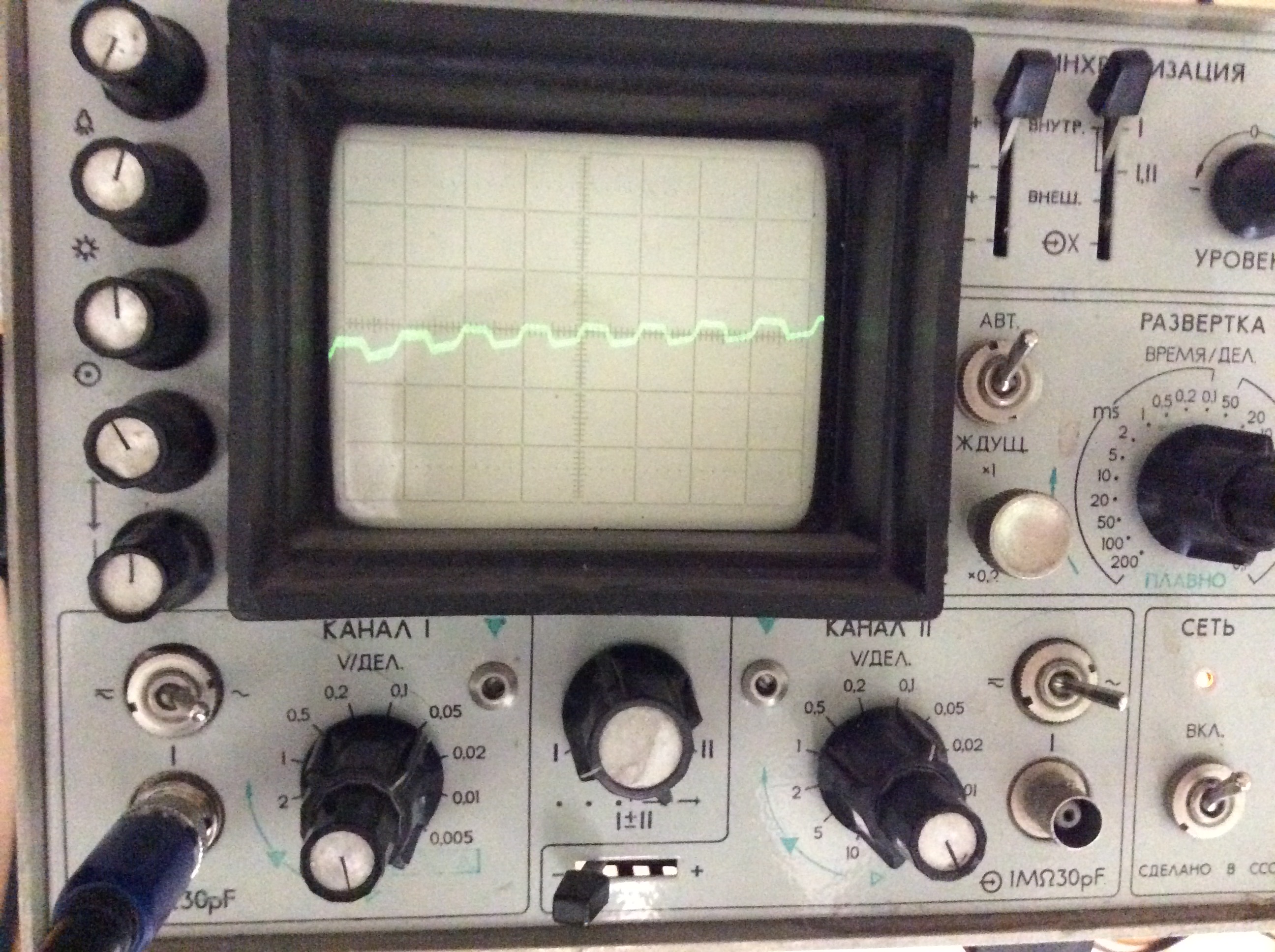

На сопротивлениях R21/22 между лампами поразительная вещь? Опять же вопрос: откуда? Анодное идеальное ( красивая синусоида 200 мВ при 460 В 100 Гц.) Андное драйверов ну совсем прямая.
Это её же развернул.
Порядка 160 мВ???
