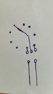

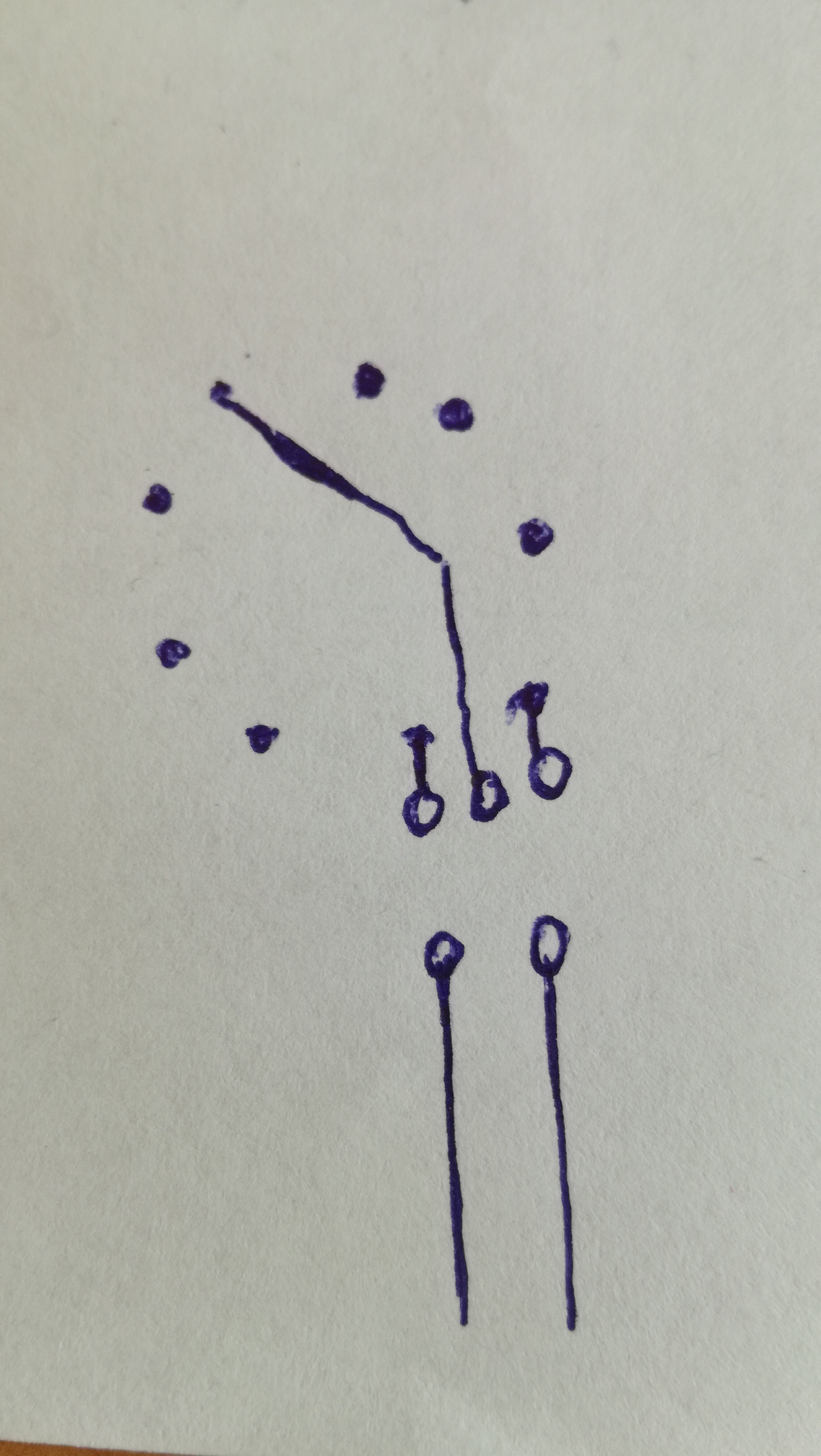

Сообщение Евгений Михеев » 10 фев 2018, 11:31
Вот так думал сделать.
Сообщения: 5060
#587
Сообщение poty » 10 фев 2018, 11:48
И как переключать? Две перемычки для переключения на 6,3В будет неудобно запаять.
Один вывод можно напрямую подключить - он в любом случае будет подключен.
Сообщения: 4493
Поблагодарили: 361 раз
#588

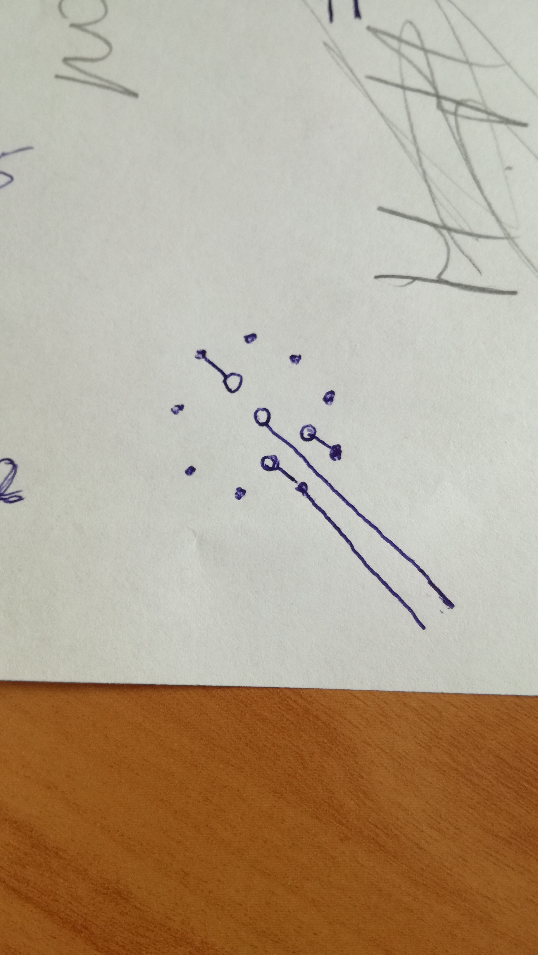

Сообщение Евгений Михеев » 10 фев 2018, 11:53
Или даже так, мне кажется так дорожки даже удобнее развести.
Тоесть одна дорожка сразу запаяна например к ноге номер 5. С этой ноги вовнутрь выходит разъем. Также разъемы вовнутрь выходят от ног 4 и 9. Вторая дорога там же.
Таким образом мы запаиваем либо перемычку с дорожки на вывод 5 и имеем конфигурацию на 12 вольт либо запаиваем 2 перемычки: с дорожки на вывод 9 и перемычку между выводами 4 и 5 - конфигурация на 6 вольт.
О, я о том же :-)
Сообщения: 5060
#589
Сообщение poty » 10 фев 2018, 12:05
Тут Вы мне перекрываете всю площадь внутри панельки, все соединения придётся делать извне! Ладно, что-нибудь придумаем.

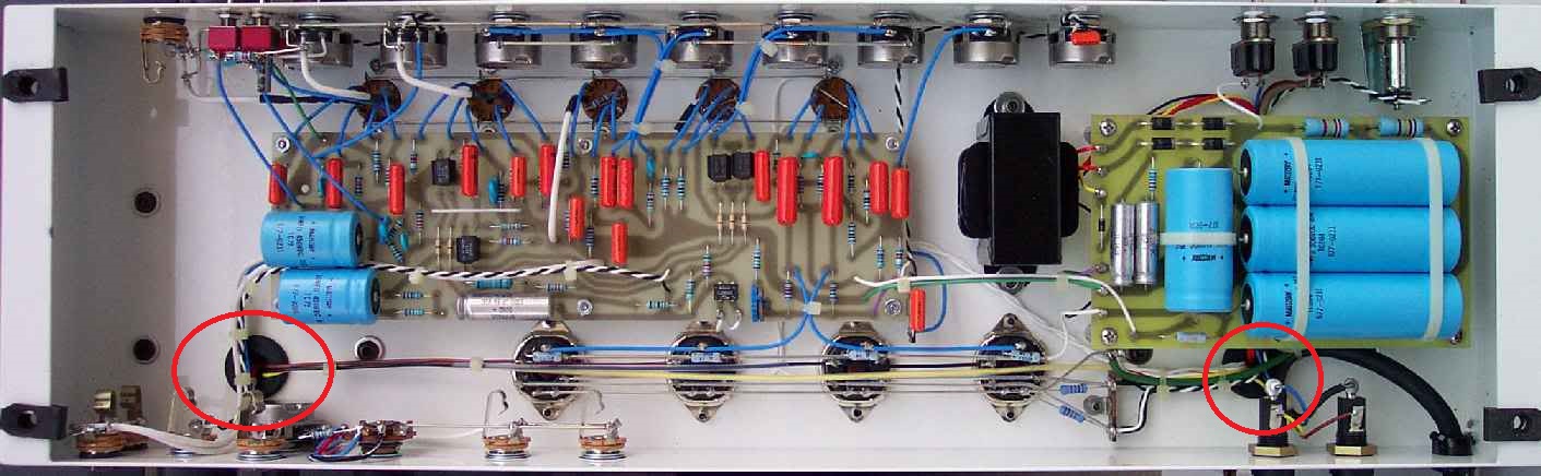

Сообщение Евгений Михеев » 11 фев 2018, 17:16
Ну да, Владислав, так и планируется.
Нам же по сути надо вывести 2 пучка проводов от силового трансформатора, и 2 пучка дыходного, да, еще дроссель.
С другой стороны, всё, что касается трансформаторов - будет собератся не на нашей плате, на плату приходят несколько проводов - на накал и управление.
Вот в качестве примера, с той разницей, что у нас мелкие лампы на плате и дроссель снаружи

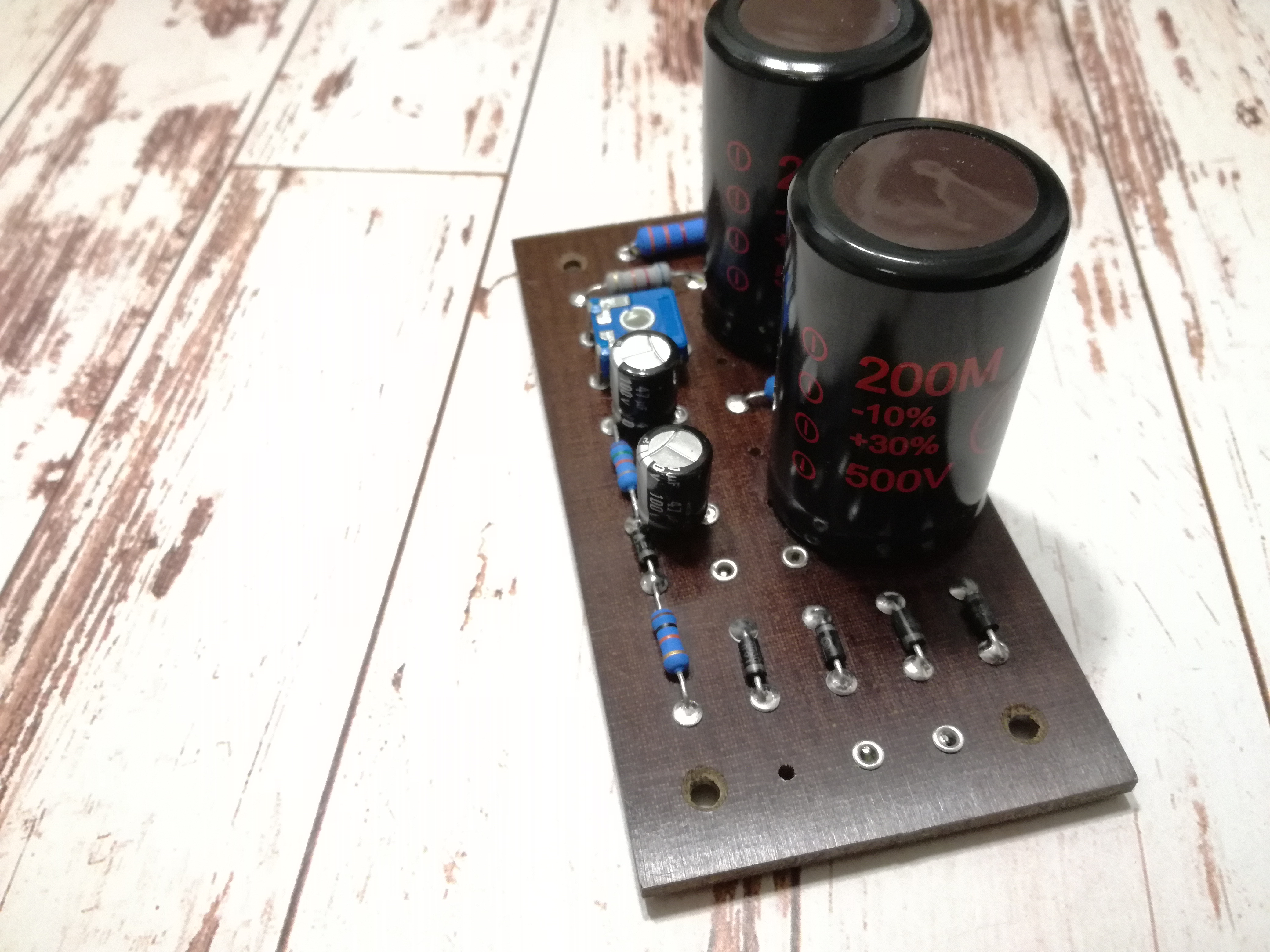

Сообщение Евгений Михеев » 26 фев 2018, 21:46
Панели забрал с производства

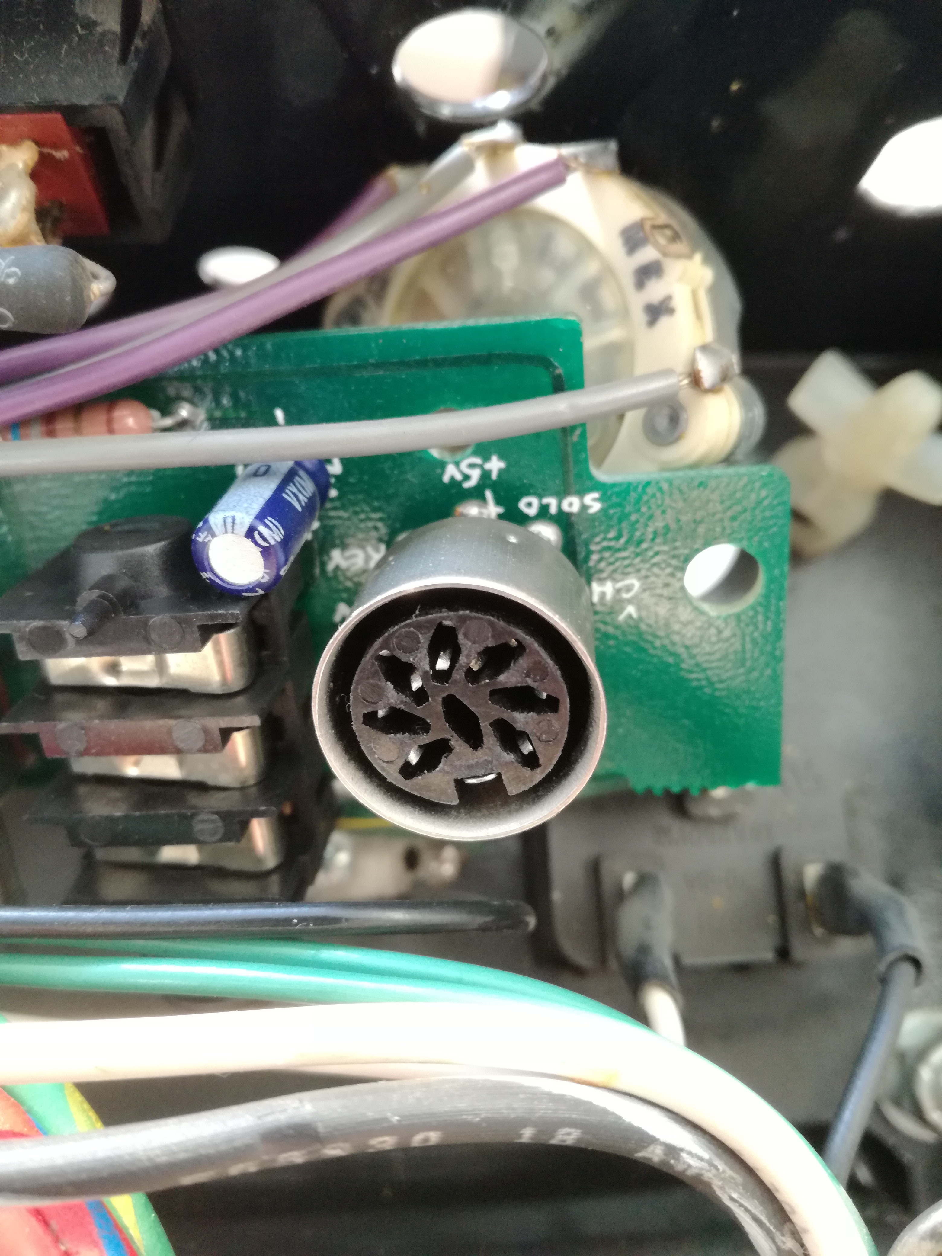

Сообщение Евгений Михеев » 10 мар 2018, 14:37
Принесли на ТО Mesa nomad 100, обратил внимание на футконтроллер)))
