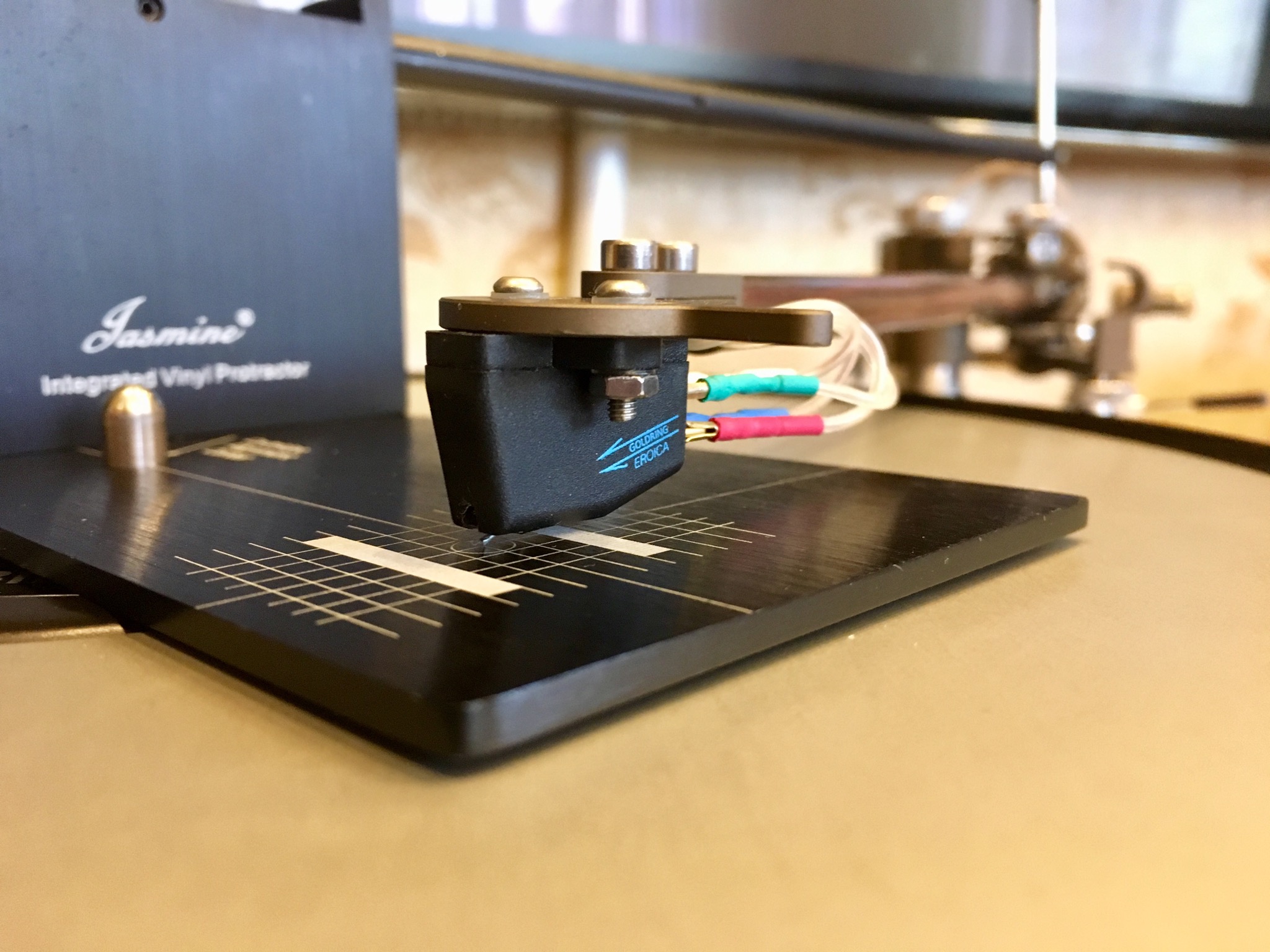

Вчера начал я уже было плохо думать на свою Goldring EROICA. Досталась она мне не новой и совершенно случайно (в довесок). При этом была в совершенно гадком состоянии (залитая силиконом). Точно она виновата
А с утречка все перенастроил традиционным способом. Проверил по всем своим шаблонам.

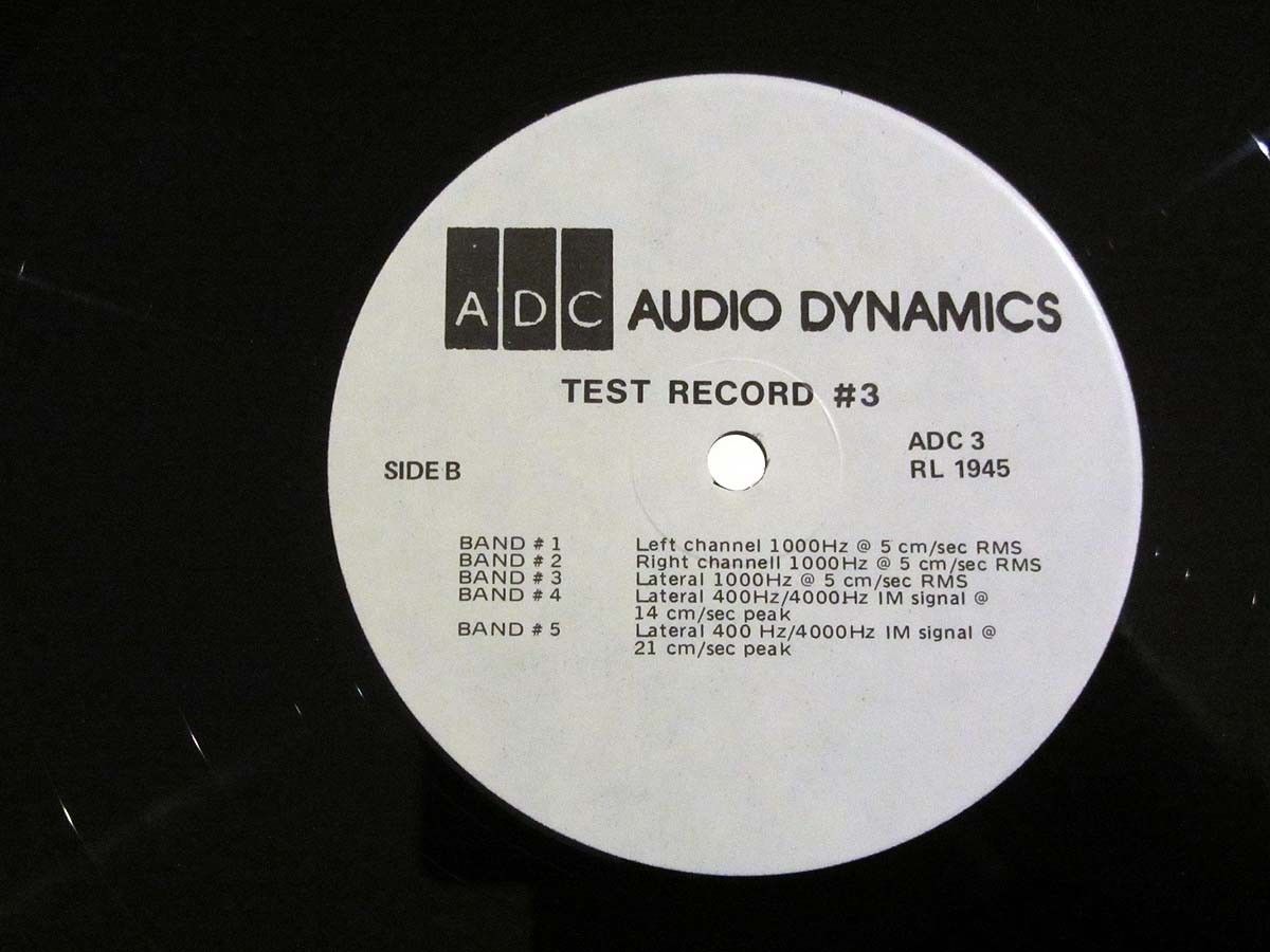

2) RCA AUDIO DYNAMICS

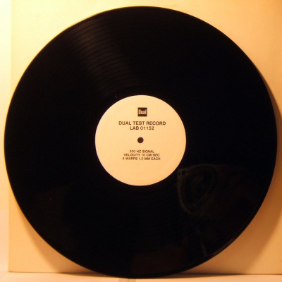

1) Просто круть - DUAL TEST RECORD
Двадцать восемь тысячь рублей

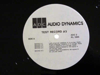

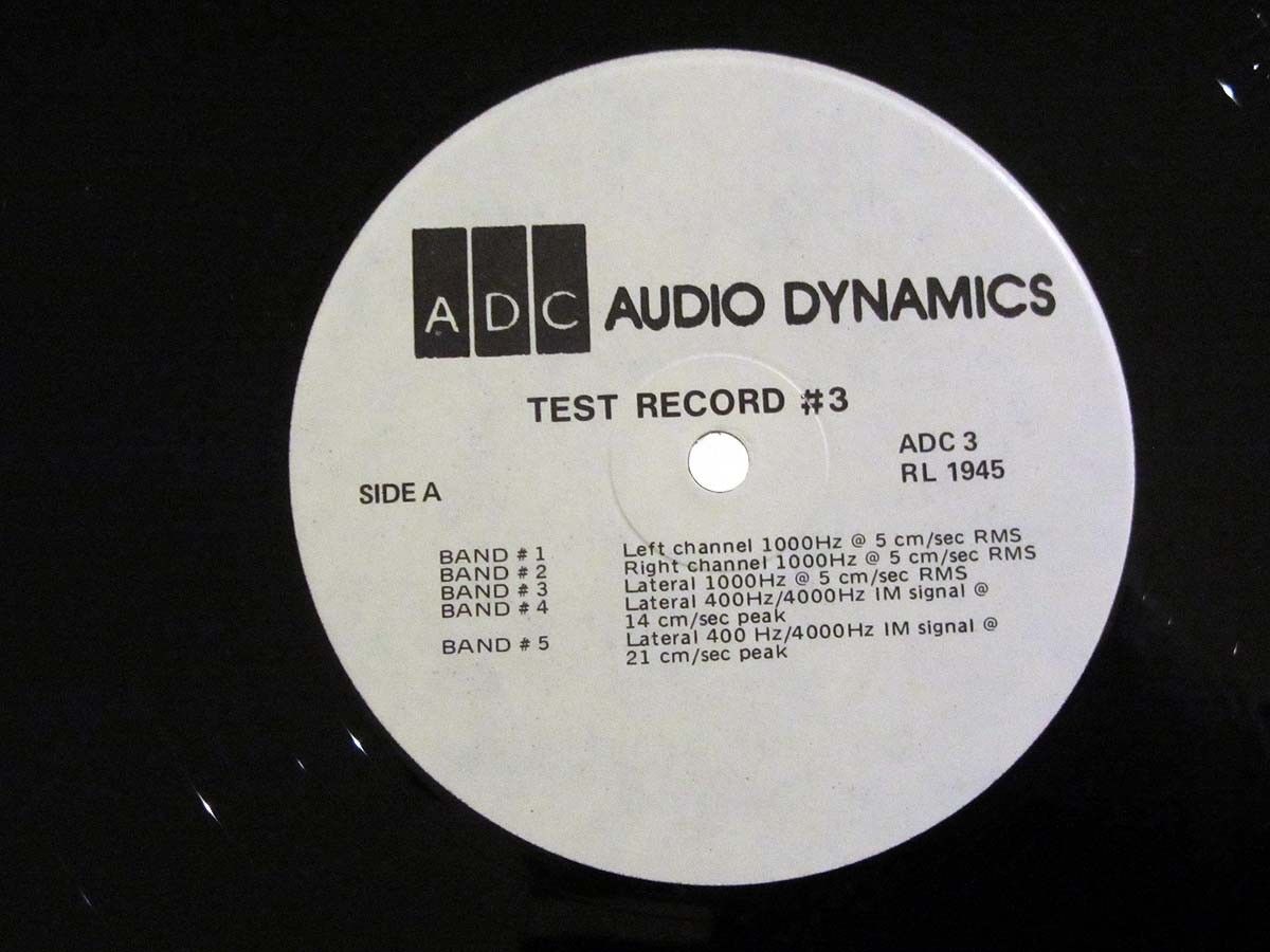

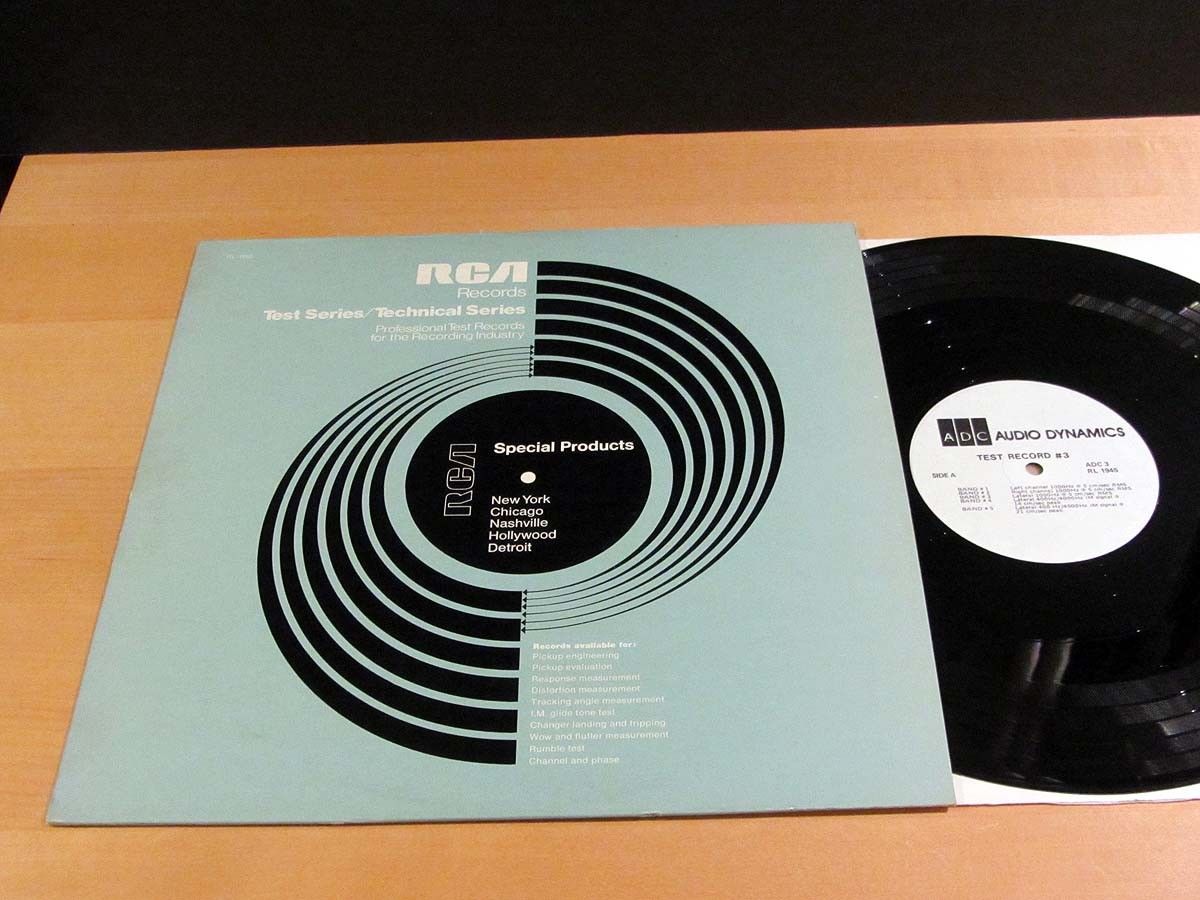

Этот прямо халява уже - каких-то 12 тыс. руб.

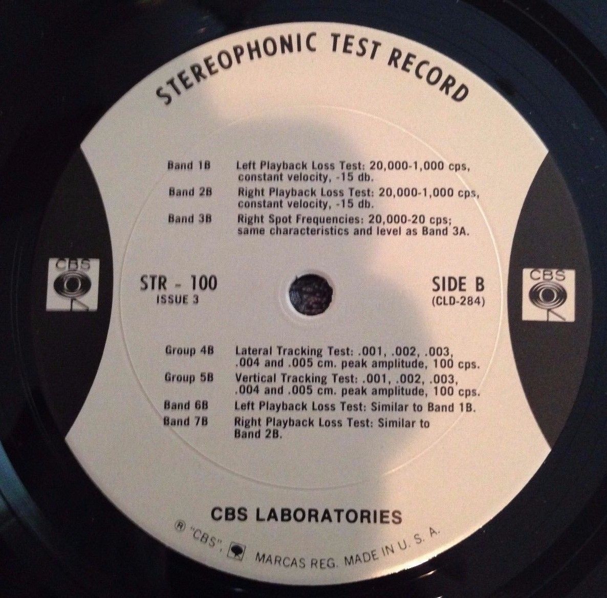

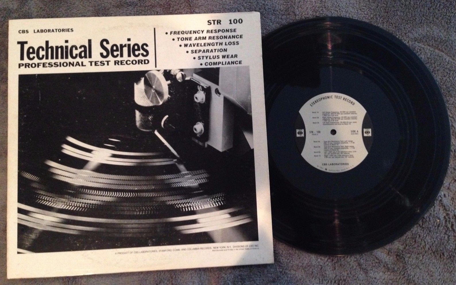

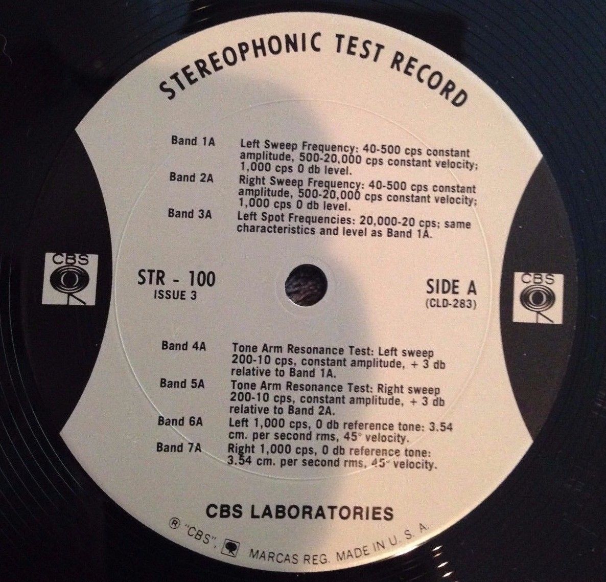

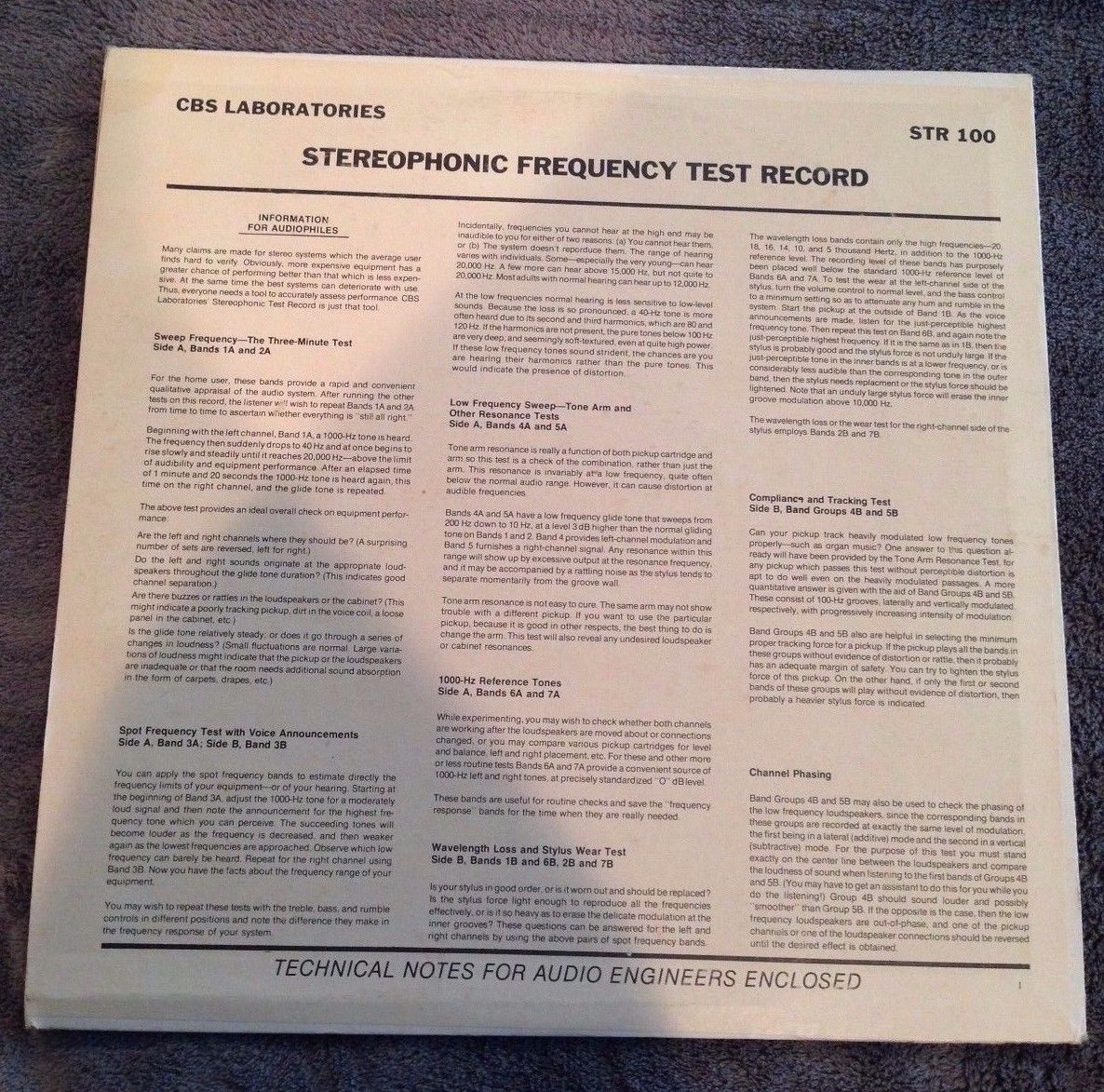

3) STR-100 - CBS
Это те, что наиболее "по теме".

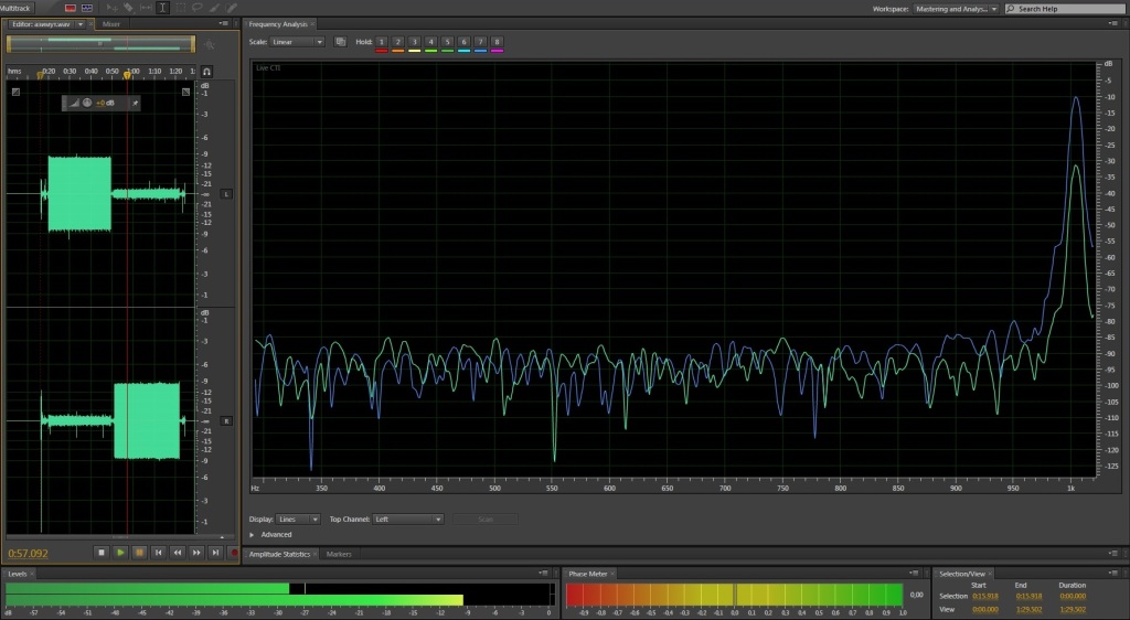

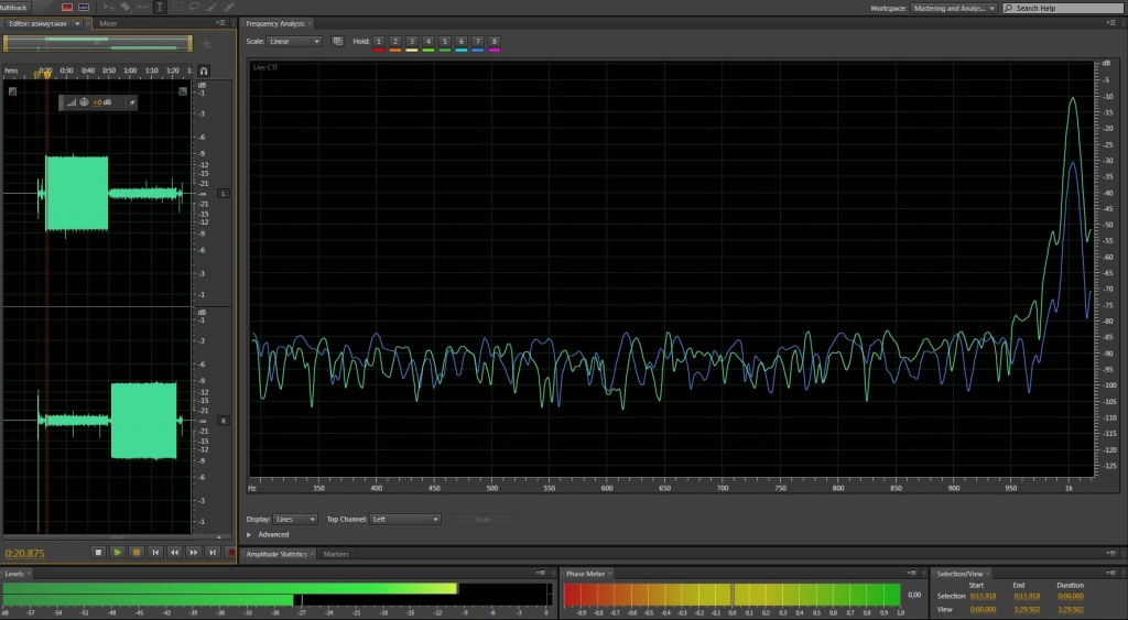

азимут настраиваю с помощью той же программы adobe audition
при настройке азимута смотрю, что бы расстояние между пиками для обоих каналов было одинаково

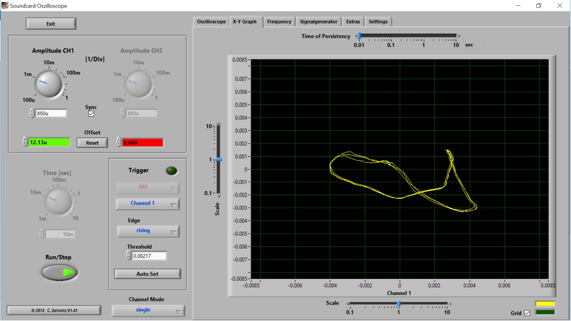

Я так понимаю, вы не с сигналом "в реальном времени"работаете, а с записанным...
Вижу, что сигнал 1 КгЦ., но почему он по фазе не совпадает?

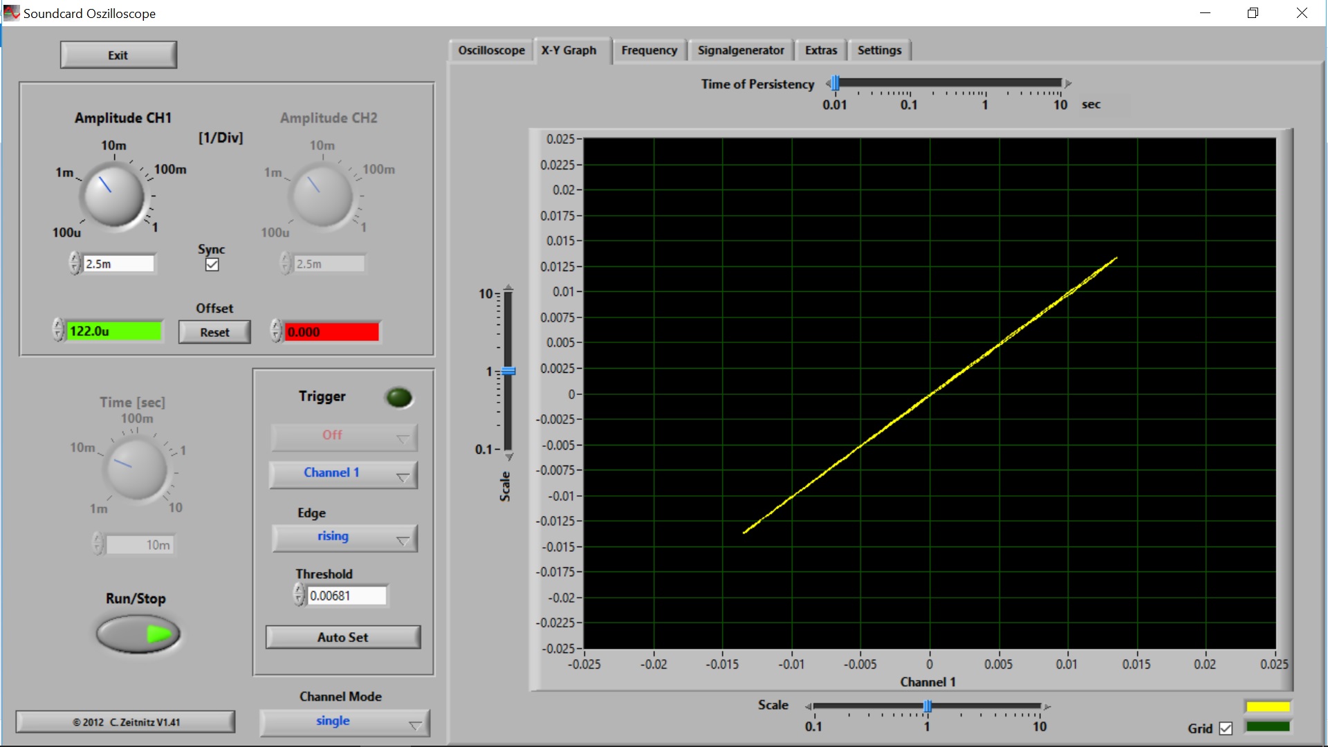

Когда у себя, я видел на осциллографе "синус" или "фигуру Лиссажу", я отмечал в них искажения и разницу в каналах. Настраивая тонарм, старался это минимизировать. Благо, почти все параметры доступно менять "на лету". Либо получалось (фото 1; фото 2), либо нет (фото 3,фото 4).
Поэтому, я и стремлюсь в процессе настройки "по приборам", достичь подобной наглядности.

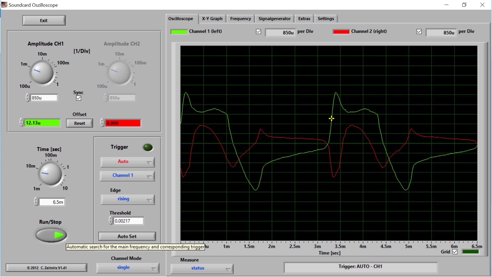

"Track 2 1kHz reference level Left channel only
Measure Right channel output.
Track 3 1kHz reference level Right channel only
Measure Left channel output."
Кажется понимать начинаю Ваши скрины. А куда деваться, объяснениями Вы не балуете...
Еще бы разобраться в идее самого измерения. Почему для настройки правого канала сигнал записан "только в левом"?
Надеюсь поправите, если не в ту сторону пошел я.
На каждом скрине отдельный трек. Один для правого, один для левого. Сигнал записан "только для левого" и "только для правого" каналов.
Значит, вторая кривая (с меньшей амплитудой) - результат проникновения сигнала одного канала в другой.
Получается, разница между вершинами - величина разделения каналов.
Не думал, что это зависит от азимута...
