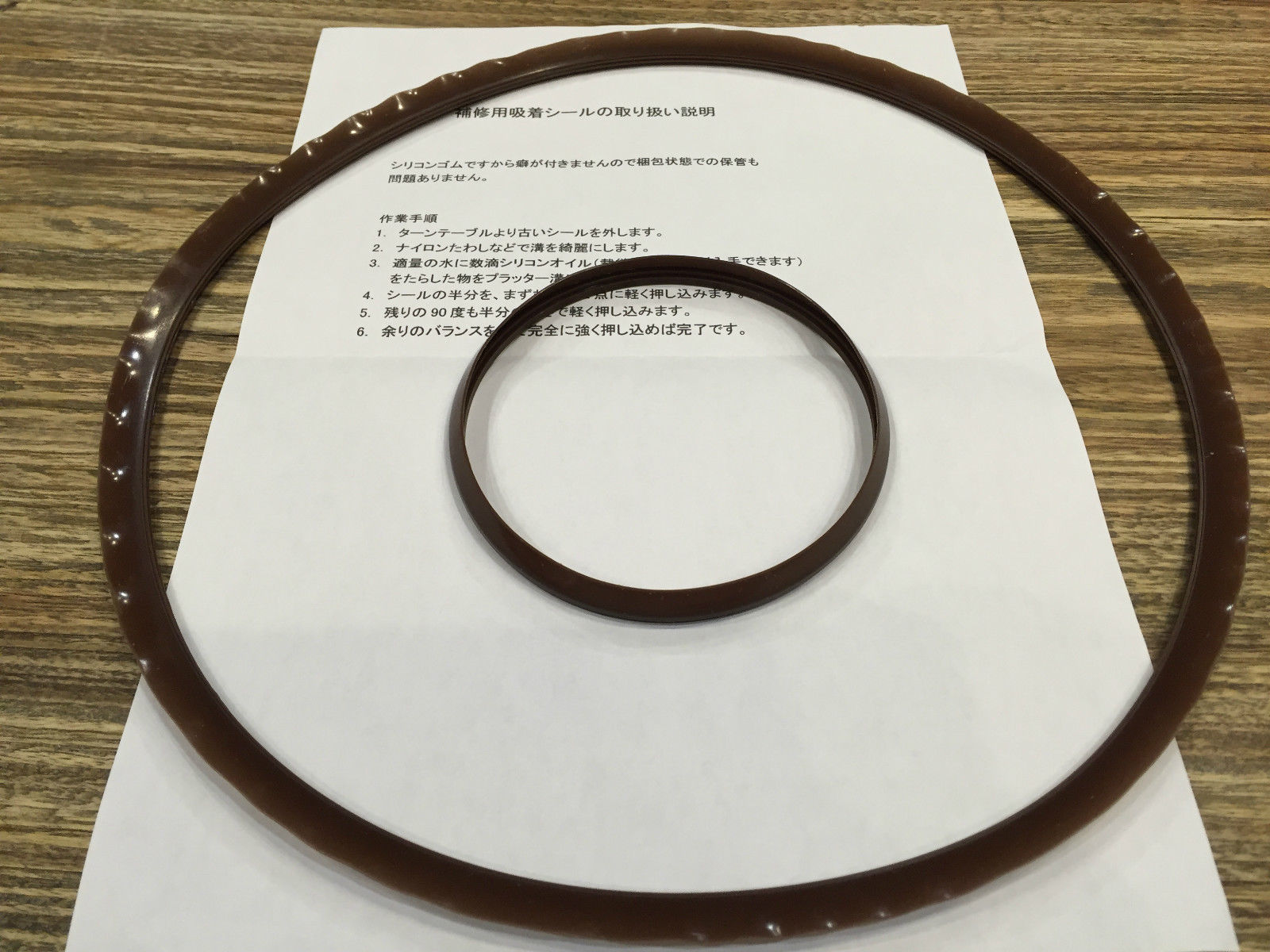

Я тут встретил ремкомплект для МикроСейки:
http://www.ebay.com/itm/322285764462?_trksid=p206 ... 2649&ssPageName=STRK:MEBIDX:IT
Думаю, цена Вам понравится! :twisted:

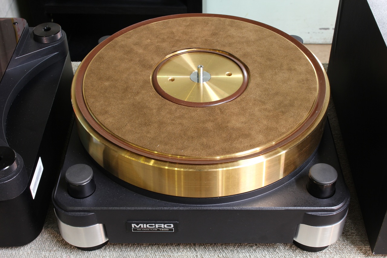

Все думал о влиянии металла на окрас звука, вилы! Либо прижим вакуумный, либо эксперименты с матом под виниловую пластинку. Увидел симбиоз и того и другого. Правда не совсем понятно, это для практики или красоты. Но очень интересно.
Сообщение Роман Мирошниченко » 06 ноя 2016, 20:09
"Audio Technika 665" имела такое устройство - поверхность покрытая замшей. И ее высота была меньше (5,5 мм.). Мы в этом разбирались в начале темы. :smile:

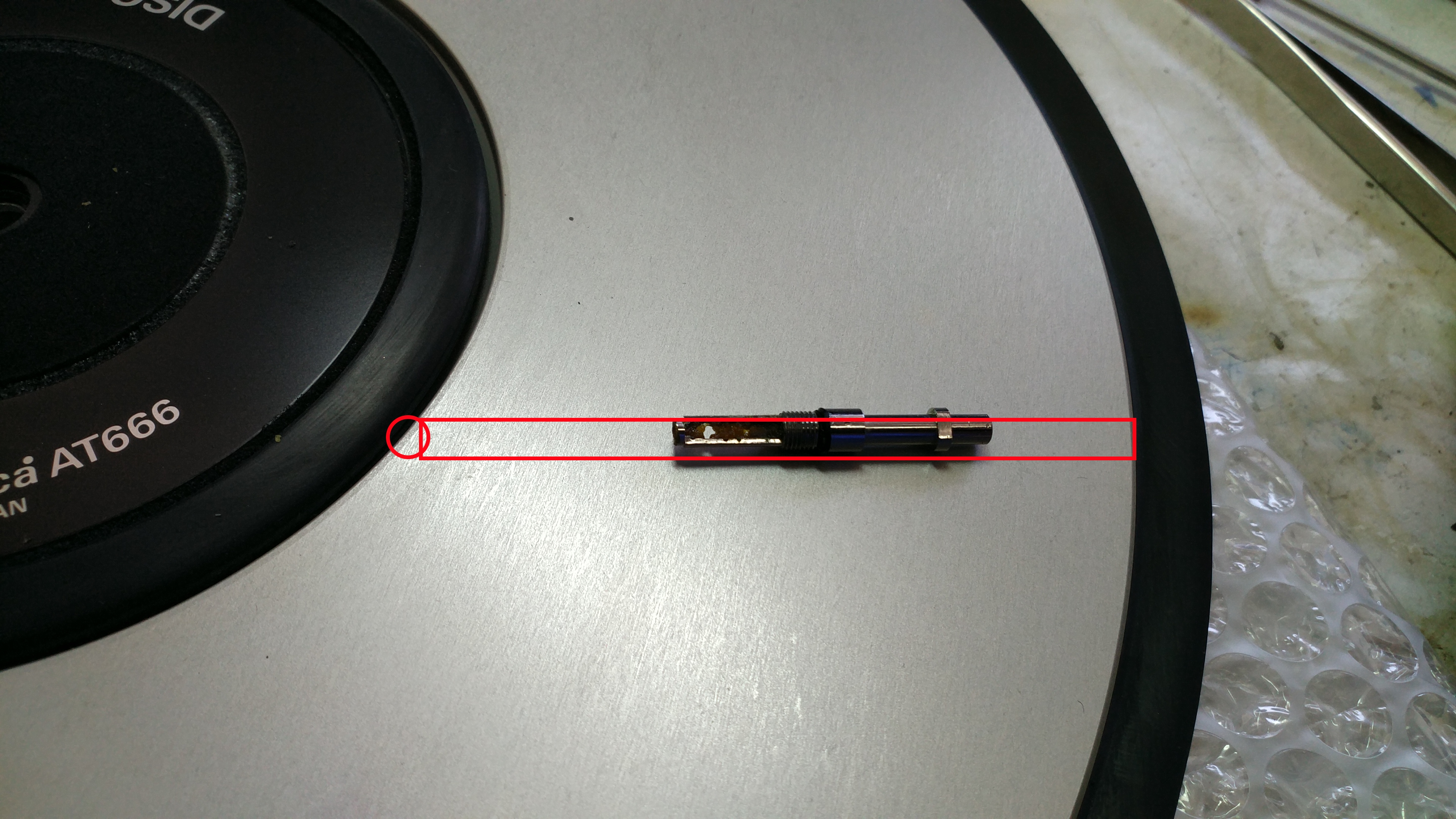

Приобрел Audio-Technica AT666. Оказался неисправен клапан.
Внутри какая-то желеобразная масса. Подскажите как восстановить клапан.

Покупал в Японии на аукционе как нерабочее. Насос ручной, внутренняя трубка рассохлась и при попытке снять развалилась на кусочки. Трубку заменил. При подключенном насосе пластинка держится около минуты, можно держась за пластинку поднять диск-стабилизатор. Желеобразная масса больше походит на резиновую трубку из материала как пипетка для закапывания капель. На попадание чего либо в клапан сомневаюсь.

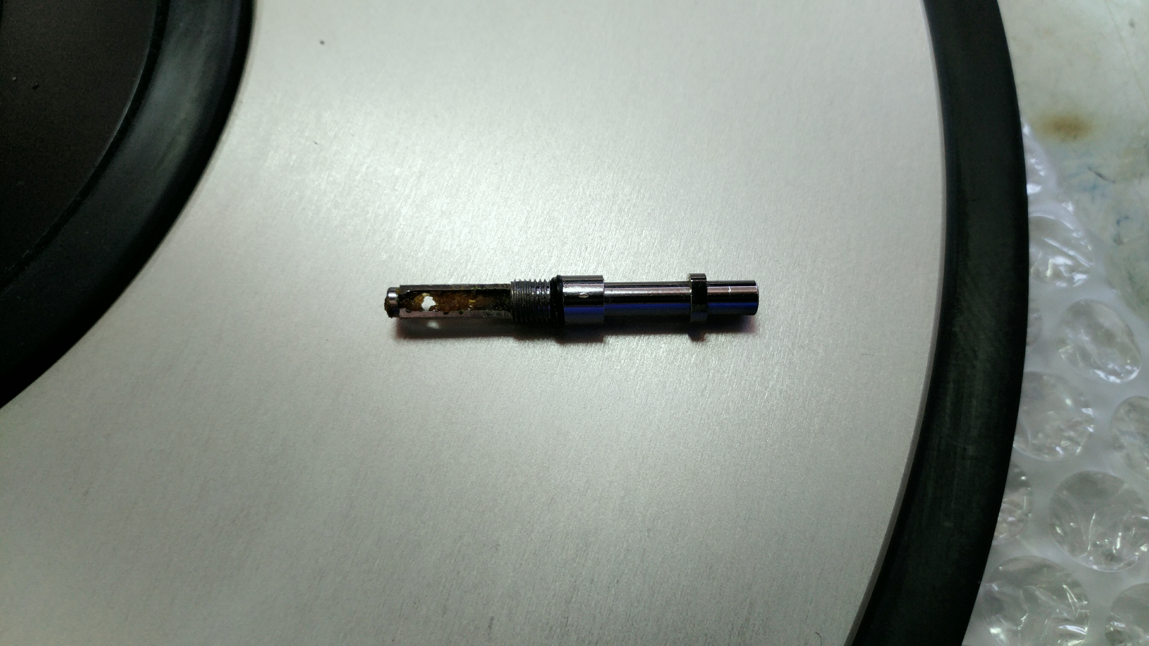

После очистки от желе.
Самый лучший вариант это посмотреть как устроен Ваш клапан.
Клапан с желе. Что бы выкрутить клапан, нужно с нижней стороны диска открутить фиксатор шестигранным ключиком или отверткой.

Тут ведь в чем разобраться нужно (на вой взгляд) - что такое это желе из себя представляет. Конечно, проще всего полностью разобрать вакумную камеру и прочистить. Как раз и будет видно откуда это желе. Извне или это прокладки разложились (я не сомневаюсь, что вакумная камера собрана с прокладками или герметиком). Проблема лишь в том, что эта разборка может оказаться необратимой.
В прочем, мы видели резинки для вакумного прижима МИКРО. А их не заменишь без разборки устройства. Думаю, ничего там хитрого нет.
А этот "клапан", что на Ваших фото, он вот в таком виде (демонтированном из устройства) функционирует? Я пытаюсь понять, это реально клапан или просто сосок.

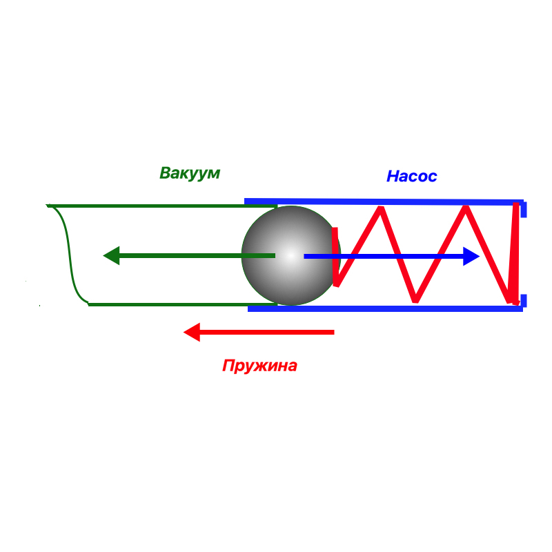

Я представлял работу клапана примерно так:
Но, на Ваших фото я не вижу ничего похожего. Такое ощущение, что "желе" - разложившийся от времени шарик. А "клапан" на фото - лишь часть запорного устройства.
В прниципе, клапан с моего рисунка будет работать и без пружины.
