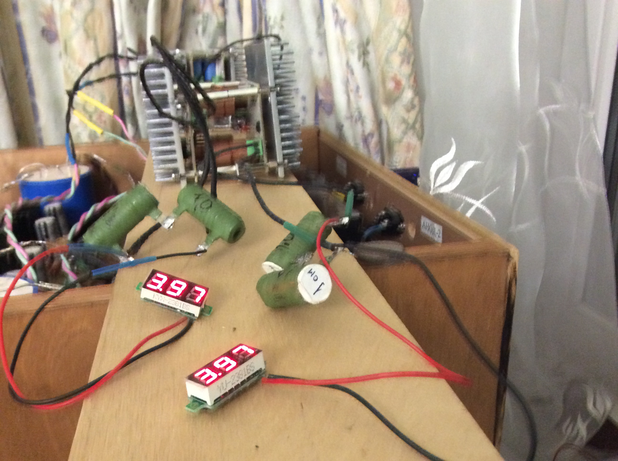

Собрал в кучку ежика в тумане? И стал мерять на КЗ. Теперь исправный ранее канал с ножек микросхемы показывает 23-24 МОм.
Он сказал поехали и махнул рукой. 3,97 В показывают оба китайские фонарики. Радиаторы медленно, но уверенно греются в вертикальном положении.
Сейчас впаяю 1 Ом и будем посмотреть ( Одесса).
Диодные радиаторы практически холодные.
Впаял дополнительно ещё один Ом. 2 Вт. В каждый канал. Это близко к реальной нагрузке нити накала кенотрона в разогретом состоянии.

Выключил. И напряжение по китайски 3,98, а моим тестером 4,04 V.

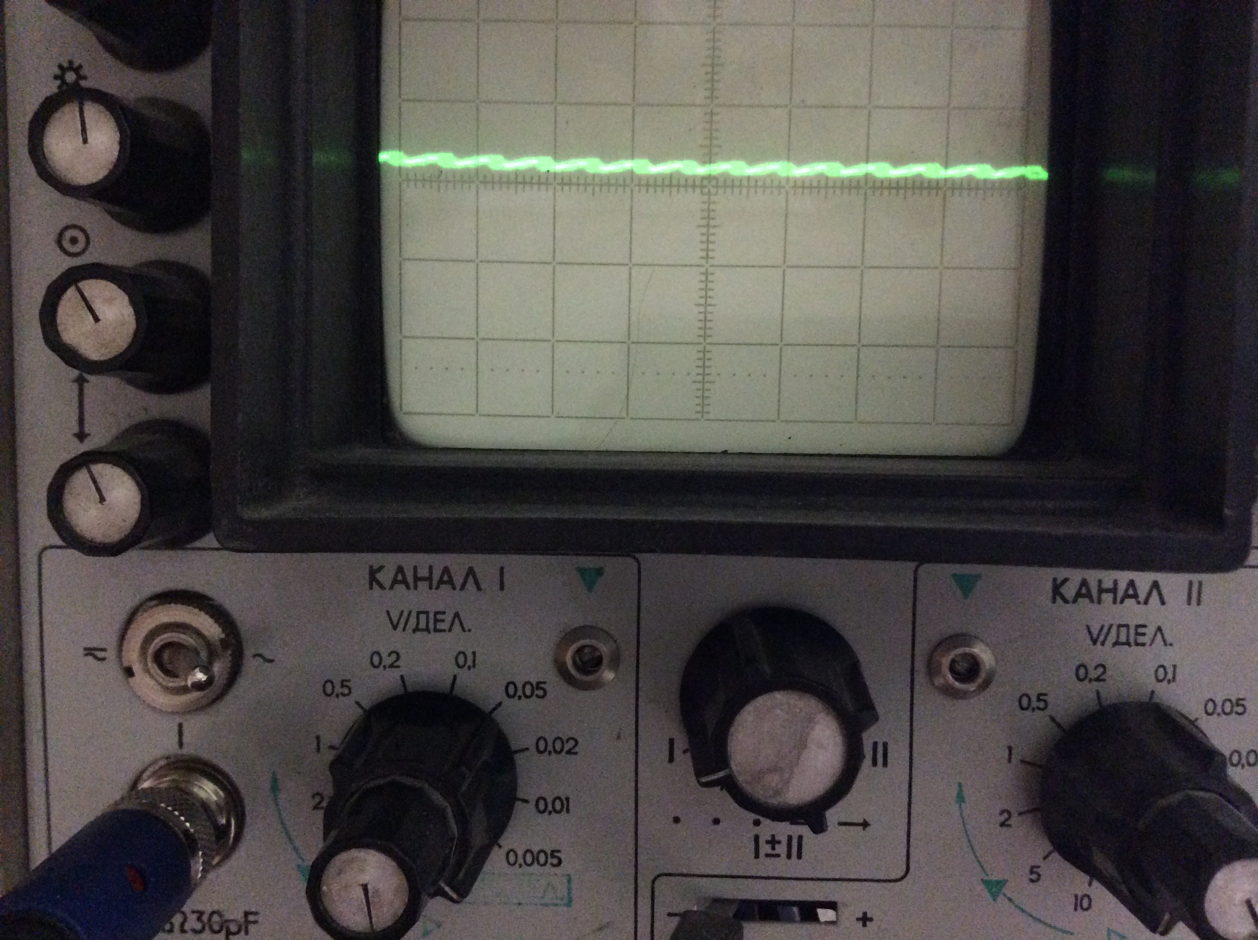

Решил поглядеть кино. Подключил осциллограф. По канально картинка одинаковая, около 1 мВ пульсаций. Осциллограф С1-77 стоит на минимальной цифре и максимальной чувствительности 5 мВ/ дел. И 2 ms частота. Прошёл по частотам вверх до конца ( 10 МГц по паспорту), ничего особливого не узрел.
Температура радиаторов значительно снизилась. Рука свободно лежит. По зонно ощущается максимальный разогрев в месте крепления микросхемы. А на верху уже температура ниже. Радиатор успевает отводить и снижать температуру.

Поставил выпрямительный блок в подвал блока питания, перекоммутировав с 8,5 на 6,3В. На холостом ходу на выводах трансформатора, без подключения нагрузки ( выпрямителей)-6,6 В.
На выходе выпрямителя, без стабилизатора-9,0 В. Дополнительно, в разрыв между блоками впаял оставшиеся 4 шт сопротивления по 0,1 Ом.
На первый этаж поставил перебранный опять блок стабилизаторов. После переборки проверка не показала аномалий.
Под нагрузкой входное напряжение на стабилизаторе 6,8 В.
Радиатор холодный за 15 мин.

Третий раз закинул невод старик в океан. По другому: не выходит каменный цветок. Бился, не смог синхронизировать каналы по анодному напряжению на С1-77. Вижу рассинхронизированы! Меняю провода анодки на ОДНОМ кенотроне. Та же картинка. До кучи в осциллографе крутилка синхронизации не сильно функционирует. Работает, но спонтанно. Остановить бегущую картинку ею не удаётся совсем. Только плавной ( маленькой) крутилкой на делителе периода.
В общем в виде помощи друга, завтра другим осциллографом попытаюсь.
За то все это время гонял блоки ( отформовывал конденсаторы). Картинка на осциллографе не поменялась, а вот дистанционный термометр ( нашёлся с перепугу), стал показывать за 6-8 часов работы 33 градуса на верху радиатора. В первый день прогона за верх тяжеловато было держаться.

А как меряете расфазировку?
