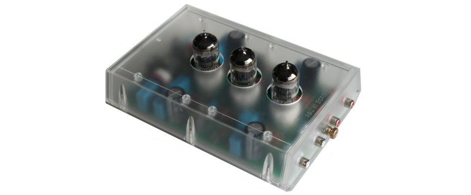

Евгений Михеев писал(а):Значит я красавчик
Кто бы спорил!
Евгений Михеев писал(а):У Хагермана тоже нет экрана, разве что транс вынесен НА корпус.
"Не говорите мне о нем, еще былое не забыто" (романс :twisted: )
Лежит у меня теперь, такой же вот "не экранированный" корпус в загашнике...
Но, у Хагермана корректор = одна лишь "красная плата" Вашего?
Блок питания внешний (импульсный?).
А Ваш-то фактически внутри блока питания расположен. Я уж не говорю, что размер корпуса сравним с иным блоком питания (я про возможность разнесения внутри него)... :think: Это у меня идет в разрез со сложившимся представлением. :insane:
Но, я слышу звучание и сомнениям не остается места. :think:

У Хагермана, то, что собрал я - все на одной плате, питание схоже с моим. Cornet2 был прообразом, правда, многое изменено - питание первого каскада, источник тока другой.
Что-то я собираю навесом, например, обвязка кенотрона - мое сложившееся мнение - так удобней. Первый конденсатор, опять же - резисторы собраны прямо на нем -это удобно.
Вообщем, благодаря этим проектам я получаю колоссальный опыт, ещё и Владислав теорией не обделяет.

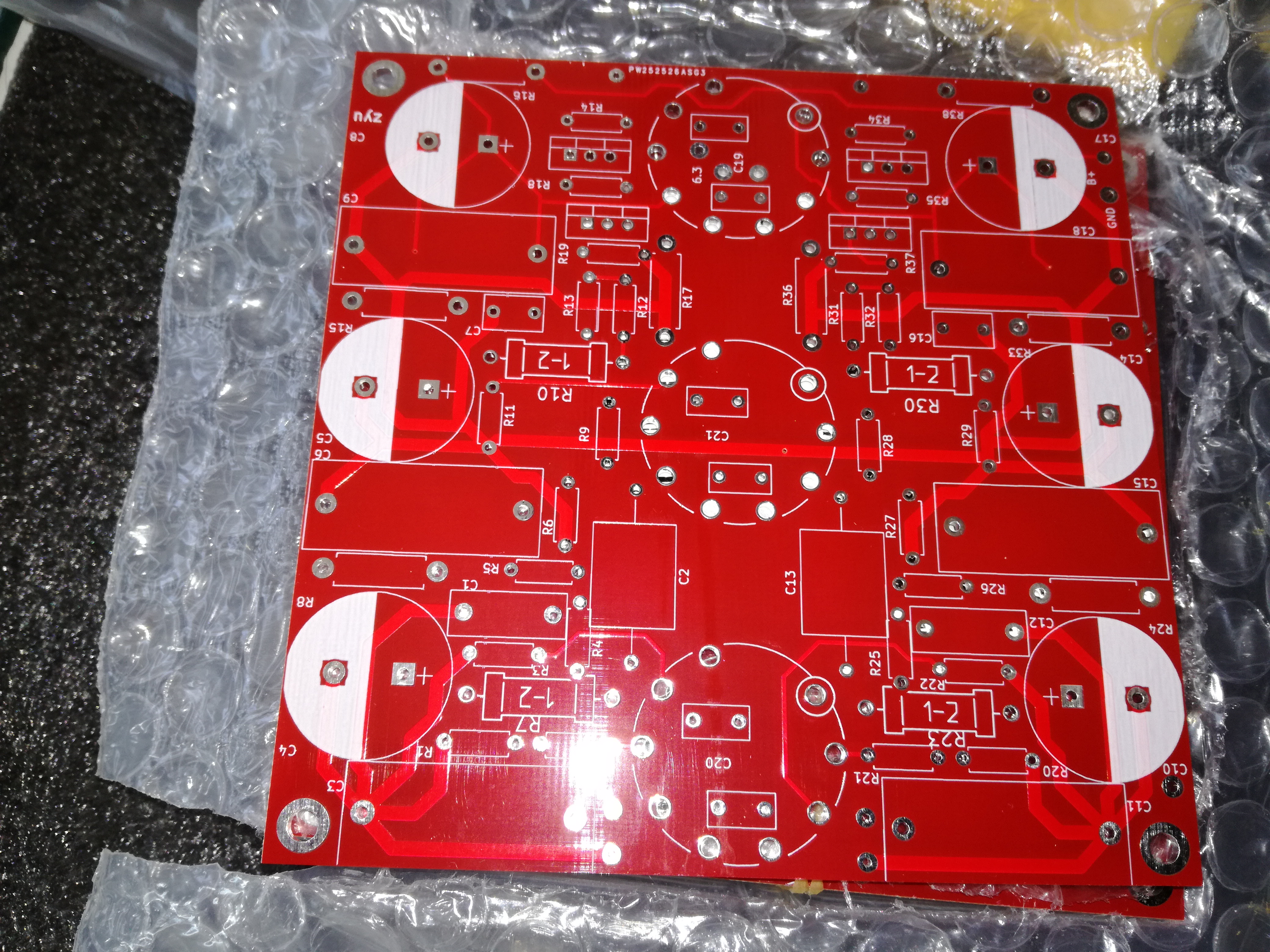

Платы приехали)
Качество на первый взгляд очень даже гуд, упаковка - вакуум.
Сообщения: 5067
Поблагодарили: 669 раз
Сообщение poty » 16 май 2018, 14:08
Круто! Да, то ли белый цвет для них проблема, то ли потихоньку учатся, но здесь качество маски и контуров шелкографии отличное! :-)
