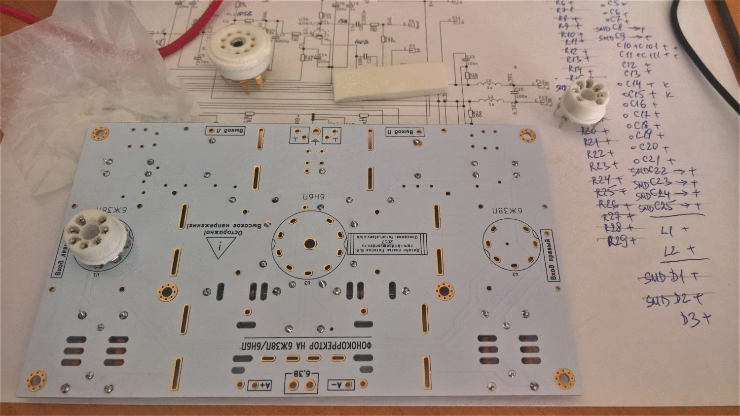

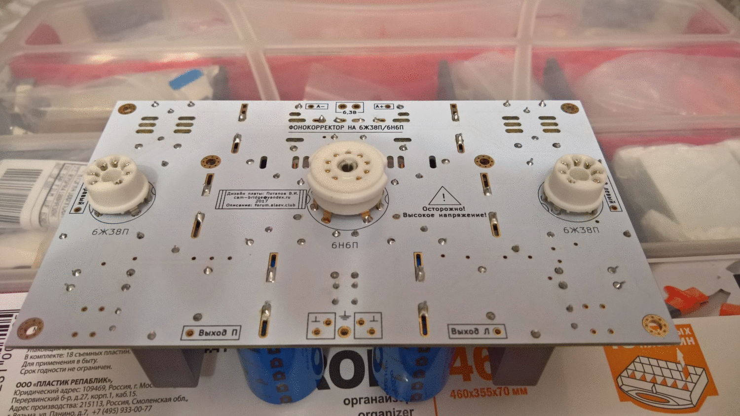

Так как автор ветки, похоже, её забросил, я нашёл время собрать одну из моих прототипных плат. К сожалению, МЛТ у меня таких нет, поэтому собрал пока на тех, что были дома. Аудио-электролитов у меня тоже не было в достатке, особенно тех, что в катодную цепь, пришлось докупить из тех, что были доступны. Достались отличные Вишай, но дорогие, заразы!
Несмотря на кажущуюся заполненность, 4 конденсатора RIAA (10нФ WIMA) я так и не нашёл. Вместо них просто установлены в таком же корпусе, но 3,3нФ. Ближайшие, что есть у меня - 22нФ или 15+3,3=18,3нФ. Есть WIMA 10нФ, но на 630В - корпус толще, выводы ближе и короткие - не встают...
Как найду - запаяю и проверю работоспособность всего этого чуда.
Резисторы развязки высокого запаивать не стал, так как есть пробный блок стабилизации высокого для Александра - использую его в питании.

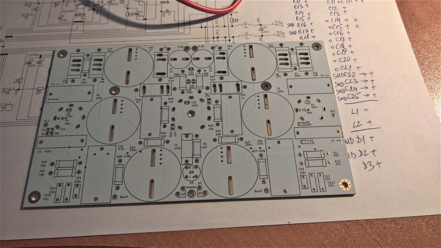

Это тоже Vishay/Dale CCF60-ой серии. Старые ещё запасы. Я их стал применять вместо PRP - гораздо более крепкая конструкция и нормированные шумы, мне нравятся очень.Евгений Михеев писал(а):что за резисторы R27 R26?
С1 = EPCOS / TDK B32922C3104M289
С2, С3, С16, С17 = Rubycon 400VXG220MEFCSN25X35
С4, С5, С18, С19 = Panasonic ECWFE2J105K
С6, С7 = Kemet R60MN3470AA30K
С8, С9, С22, С23, С24, С25 = Murata GRM219F51H104Z
С10, С101, С11, С111 = предстоит найти
С12, С13 = WIMA MKP2G016801B00JO00
С14, С15 = Vishay MAL215746221E3
С20, С21 = Kemet R75MR4220AA40J
L1, L2 = Bourns RLB0914-680KL
R1 = Vishay / Beyschlag MBB02070C1000FCT00
R2, R3 = Vishay CRCW080547K0FKEA
R4, R5, R16, R17, R24, R25 = Vishay CRCW0805270RFKEA
R6, R7 = Yageo FMP100JR-52-220K
R8, R9 = Vishay / Dale CCF0227K0JKR36
R10, R11 = Vishay / Beyschlag MBB02070C8202FCT00
R12, R13 = Vishay / Dale CPF21K8000FKE14
R14, R15 = Vishay / Dale RN65D1602FB14
R18, R19 = Vishay / Beyschlag MBB02070C1202FC100
R20, R21 = Vishay / Dale CCF025K11FKR36
R22, R23 = перемычки
R24, R25 = Vishay / Beyschlag MBB02070C2000FC100
R26, R27 = Vishay / Dale CCF60475KFKE36
D1, D2 = Kingbright AP2012EC
D3 = Vishay Semiconductors W08G-E4/51

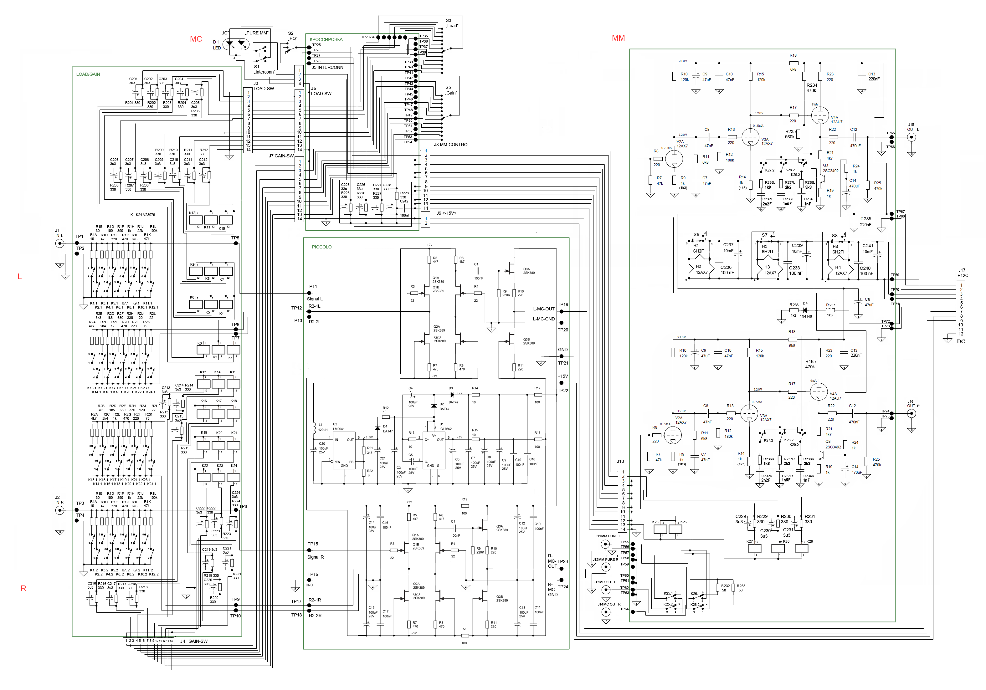

Вот усилительная часть моего фонокорректора:
К сожалению, это - вариант, как всё это задумывалось. Внимательный наблюдатель увидит там модифицированный Cornet 2 + модифицированный Piccolo от Hagerman-а. В дальнейшем всё это значительно видоизменялось, опыта на тот момент было немного. В усилительной части добавилось некоторое количество фильтрующих цепей, Piccolo переведён на истинно двухполярное питание, микросхемы импульсного инвертора отрезаны по дорожкам платы. Плата Piccolo использовалась оригинальная, детали подбирались мной. На тот момент ещё были доступны BlackGate, которые и стоят в Piccolo. Остальные платы делались в Rezonit, но в дальнейшем многократно резались и собирались в другую конфигурацию.
Блок питания ничего особенного из себя не представляет. Он находится во втором блоке (фонокорректор - двухблочный). Фактически он состоит из трёх независимых блоков питания:
- для цепей управления, CCS выходного каскада и Piccolo - двухполярный, сделан по схеме и на плате Bugle Power Supply от Hagerman-а. Она была мне подарена за какой-то конкурс в бывшем форуме, я уже не помню какой. Детали были также предоставлены, спаивал сам. Плата имеет собственный трансформатор.
- накал - изначально был сделан по схеме Cornet 2, однако из-за длинных проводов сильно фонил, поэтому была добавлена стабилизация на LM317, прямо навесом в блоке усиления. Трансформатор используется анодно-накальный R-core из Китая.
- высокое напряжение сделано по схеме CLCLCRCRC на кенотроне 5AR4 (двухполупериодное выпрямление)... Рассчитано заново под имеющийся трансформатор. Трансформатор - тот же R-core, высоковольтная обмотка. Дроссель из Китая, от того же продавца, что и R-Core трансформатор.
Кроме этого сделана схема ступенчатого включения с защитой от отсоединения соединительного кабеля питания между блоками и потери накала - простейшая RC задержка в Solid State Relay, питающаяся от возвратного провода 6,3В из блока усиления. Два последних блока - на плате из Rezonit-а собственной конструкции.
На входе стоит самодельный фильтр, объединённый с кнопкой включения. Предусмотрено дистанционное включение сигналом 12В от планировавшегося тогда преда.
Блоки переключений также сделаны на плате Rezonit-а, но опыт оказался не очень хорошим, в первую очередь потому, что это был первый блин.
