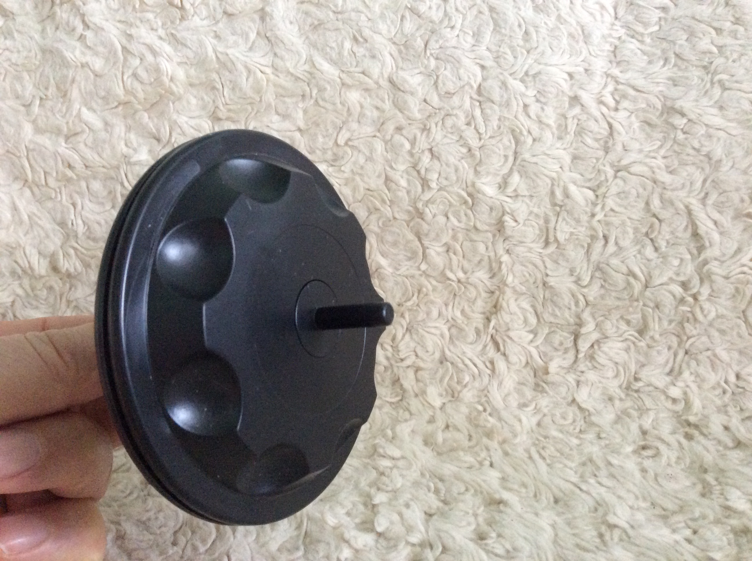

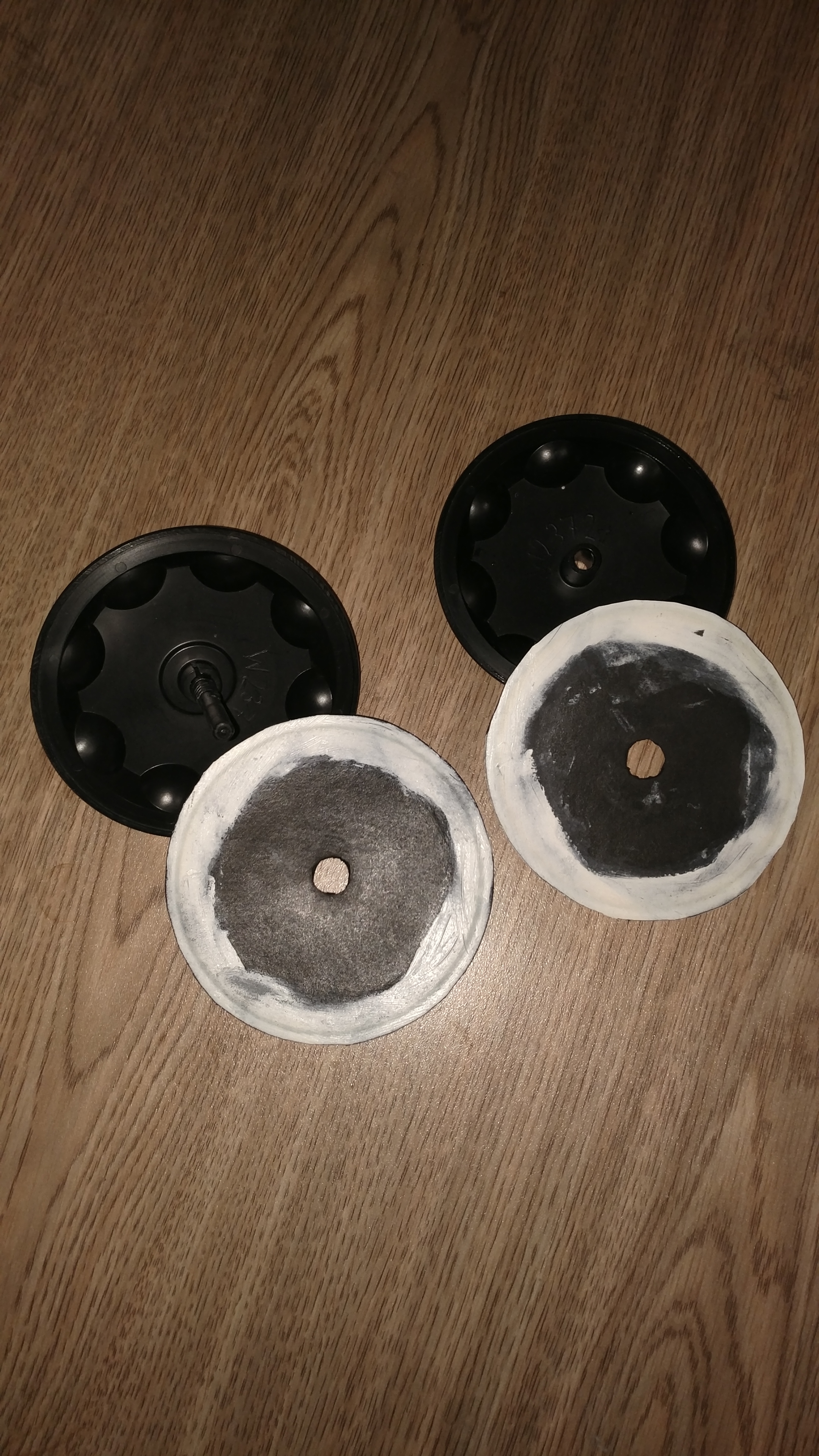

Я побоялся использовать без резинок, как раз острыми краями в яблоко врезаются. Сточил немного и резину надел.

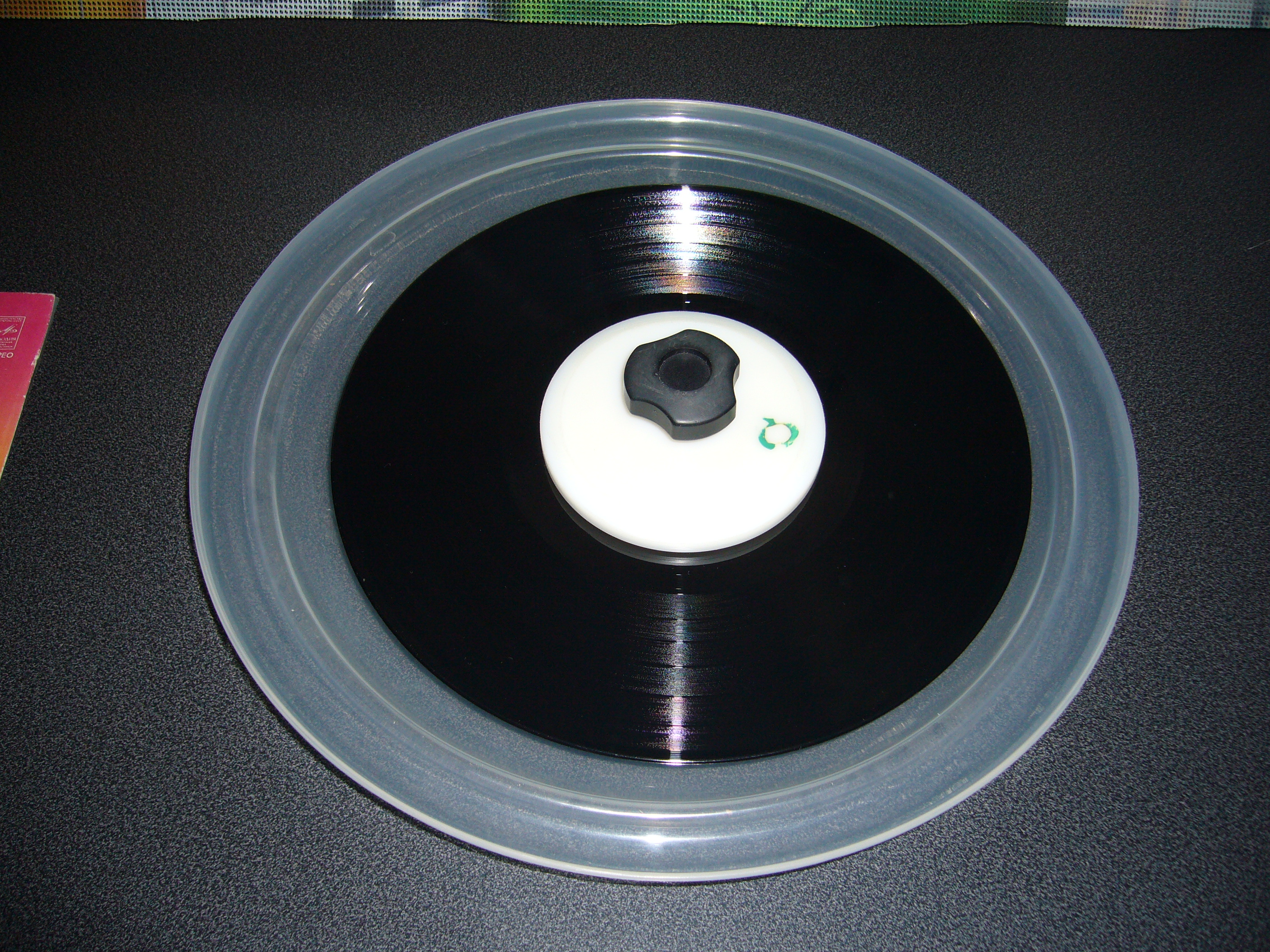

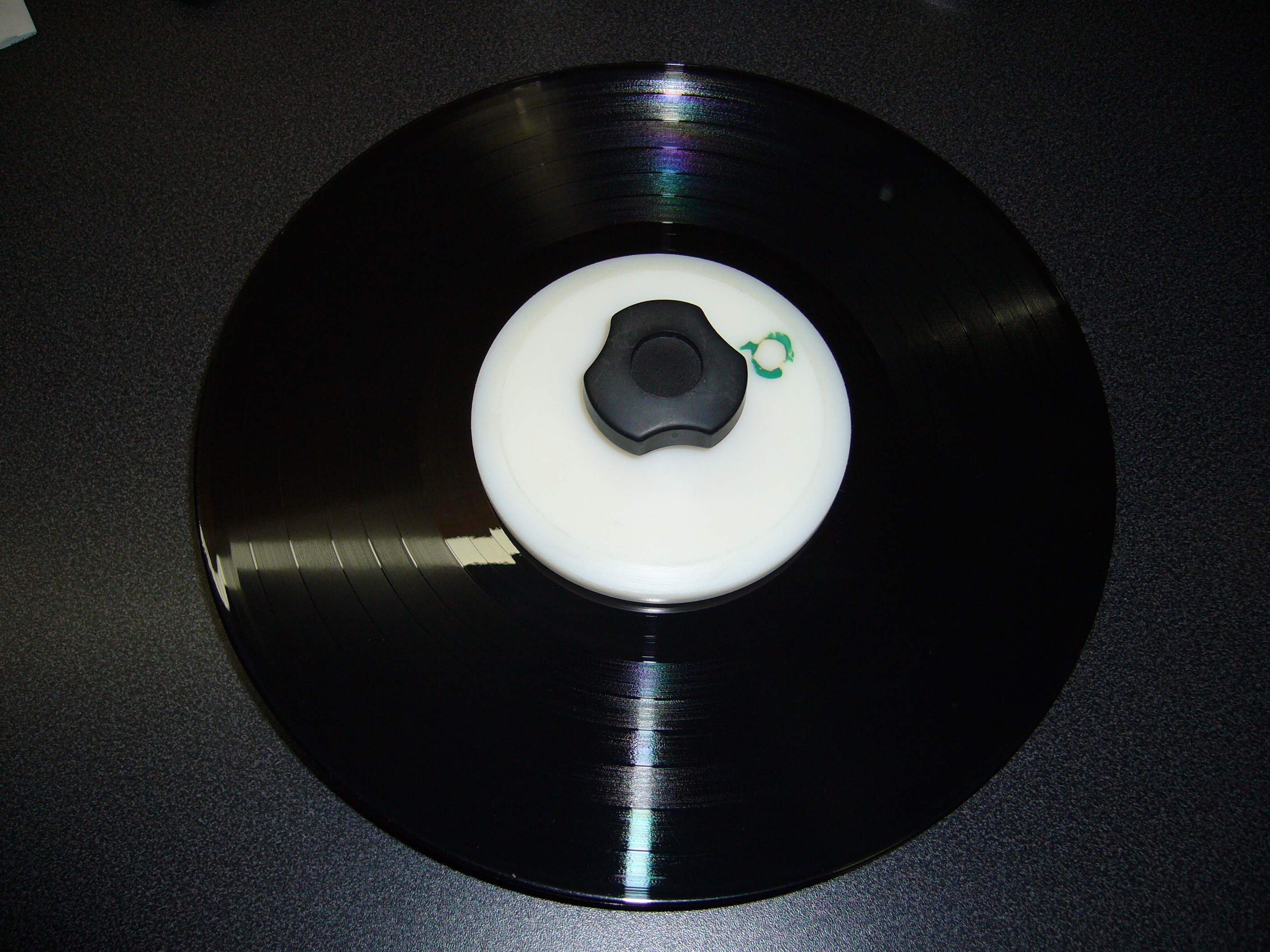

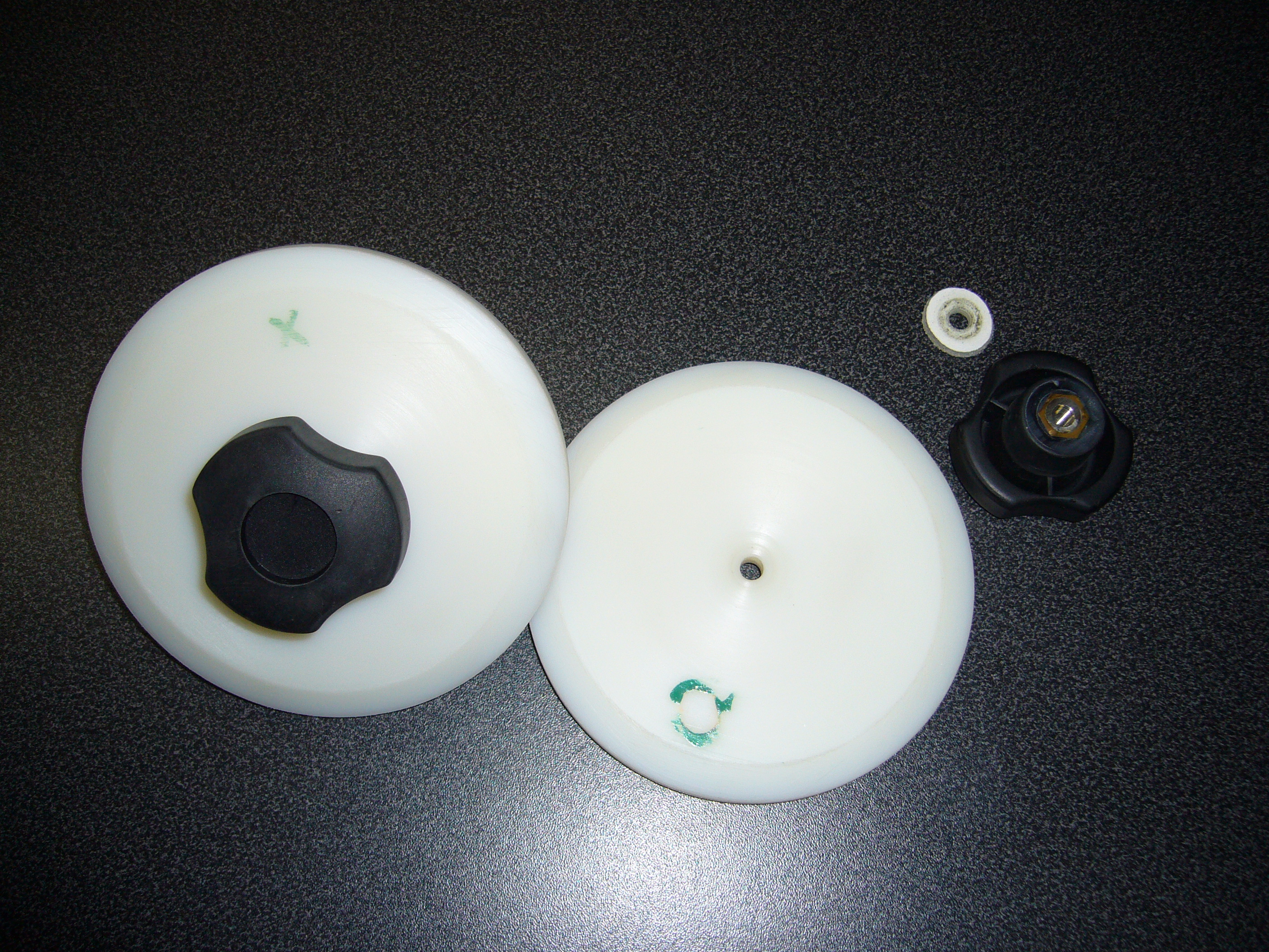

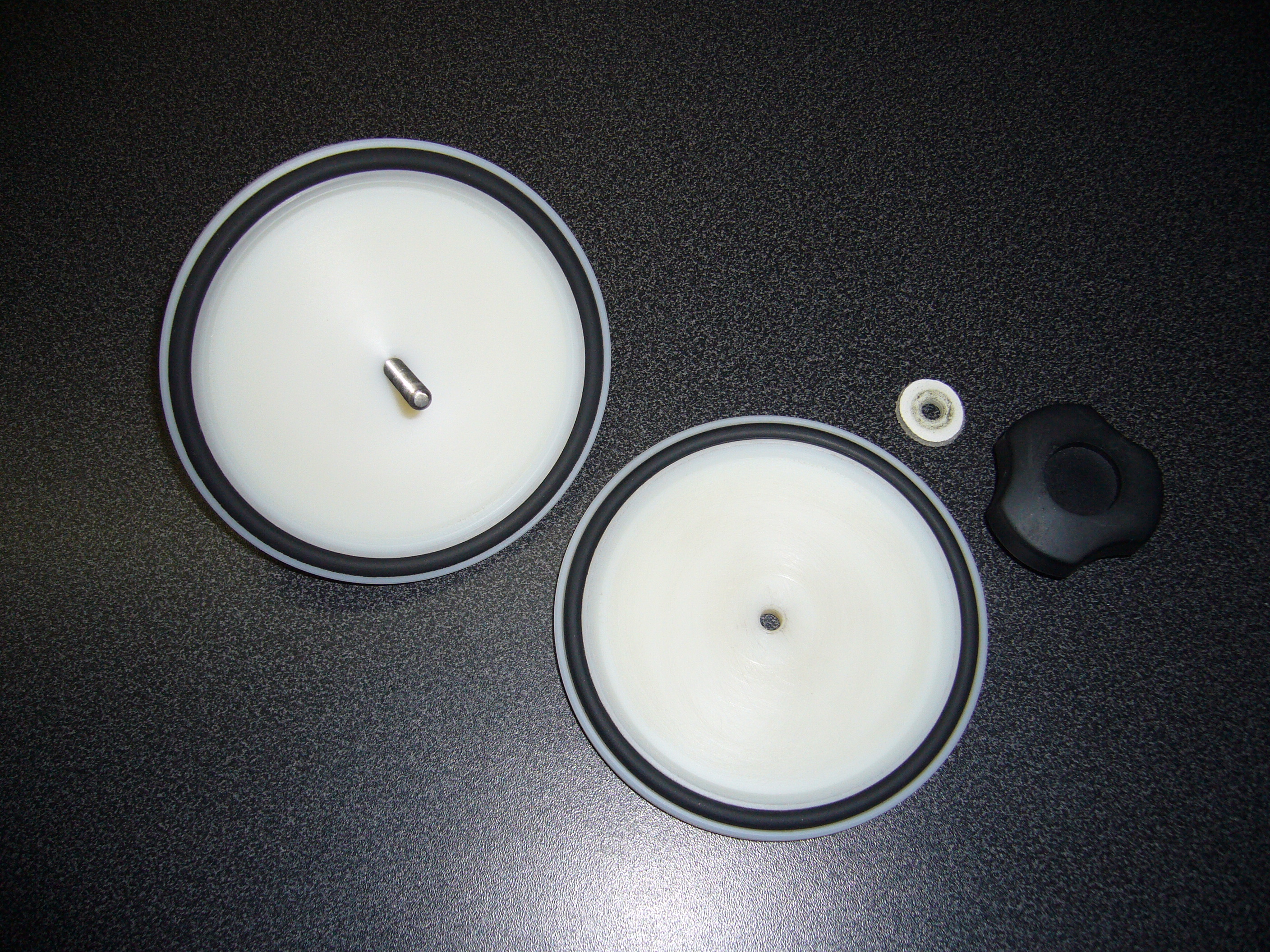

Вот мое устройство защиты яблока (самодельное).

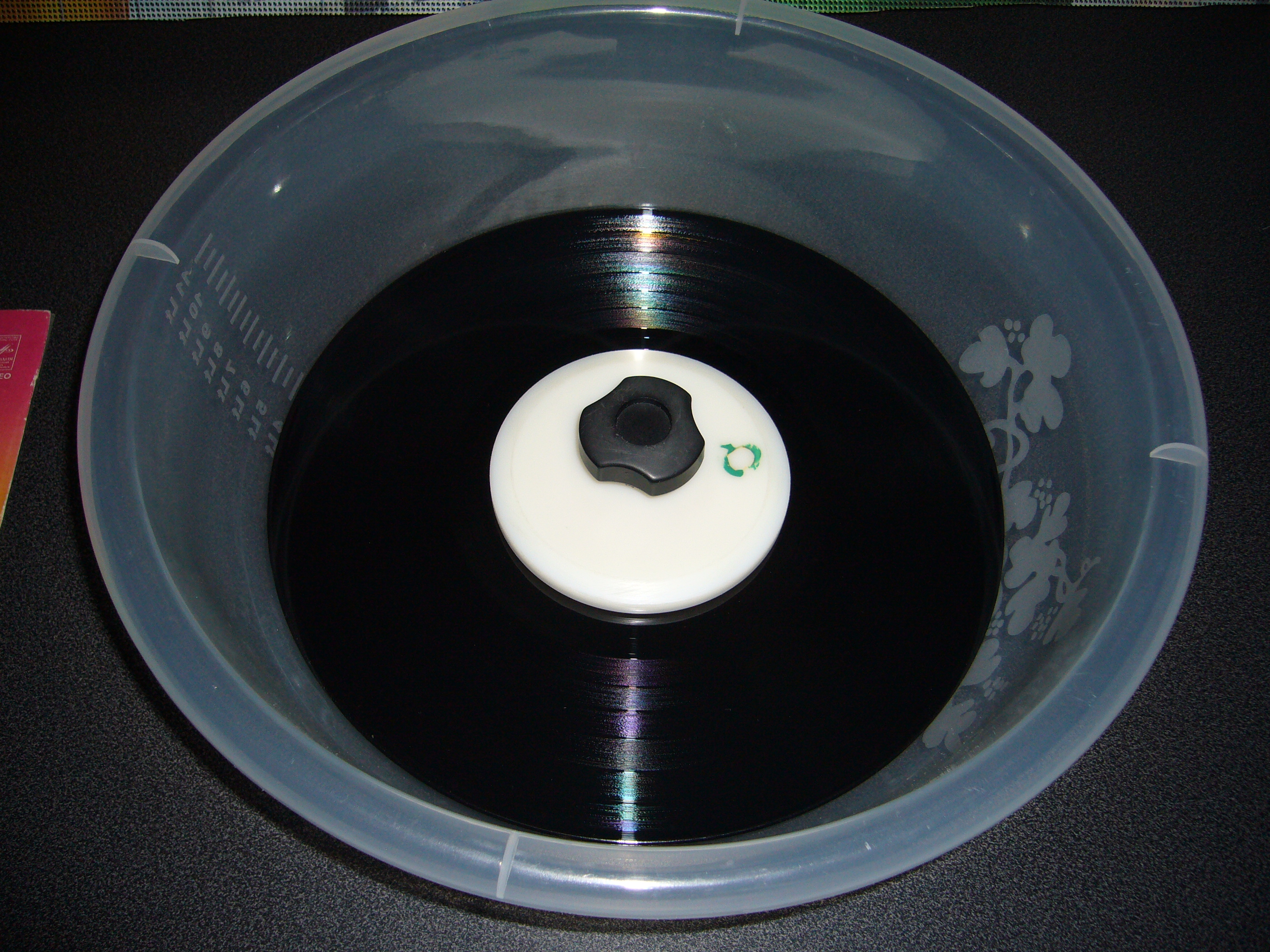

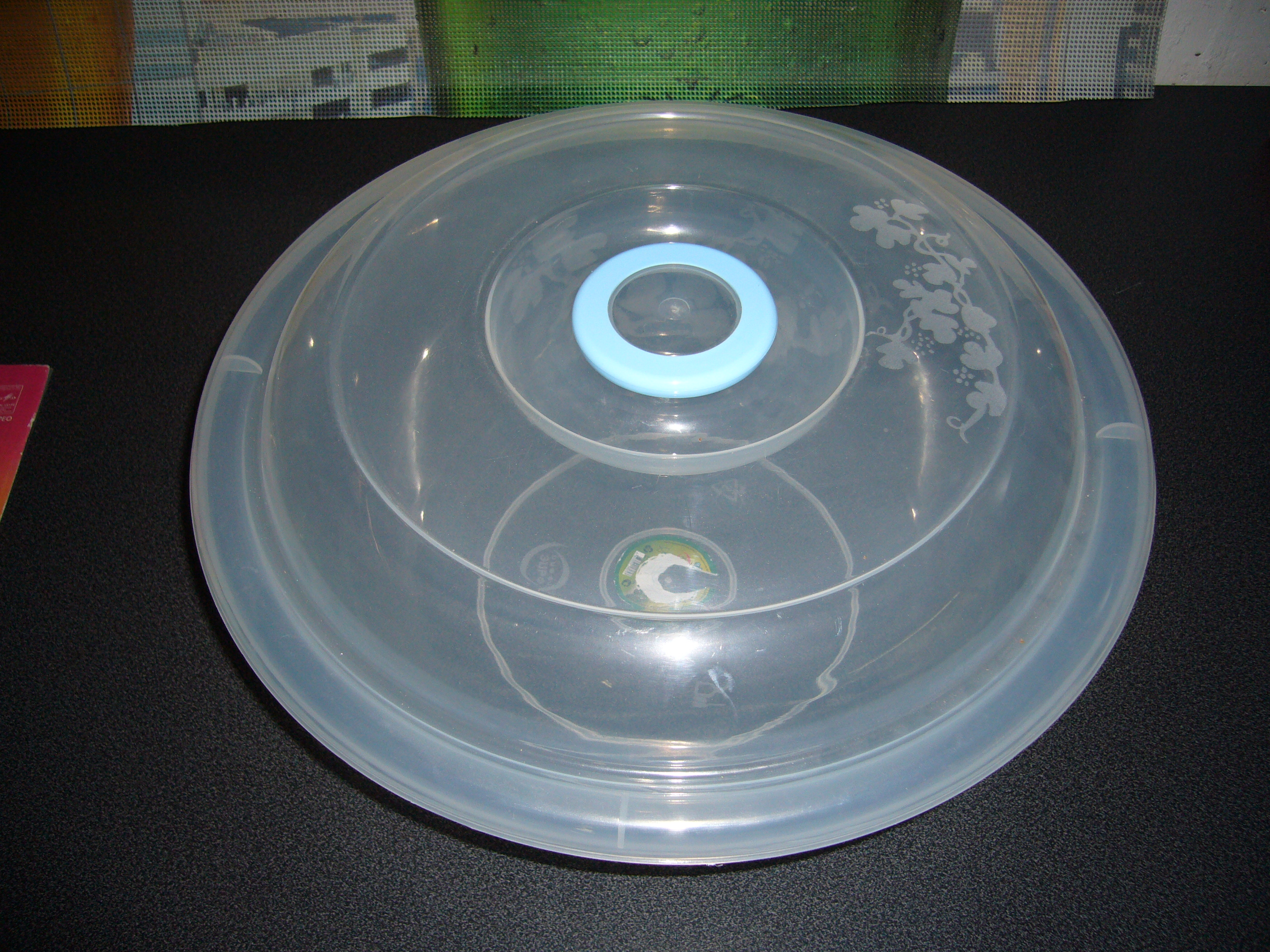

Для замачивания в хоз товарах подобрал пластиковый таз с крышкой, таким образом, чтобы пластинка входила внутрь с небольшим боковым зазором. Это исключает возможность повреждения пластинки - она может коснуться таза только своей гранью. В перевернутую крышку тазика тоже без опасения повредить пластинку ее можно ставить при различных манипуляциях и вода не капает на пол.
Наливаю в таз воду 30 градусов Цельсия (кипяченую пару раз) так, чтобы вода была выше пластинки на пару сантиметров. В воде растворяю любое жидкое средство для мытья посуды. В моем случае

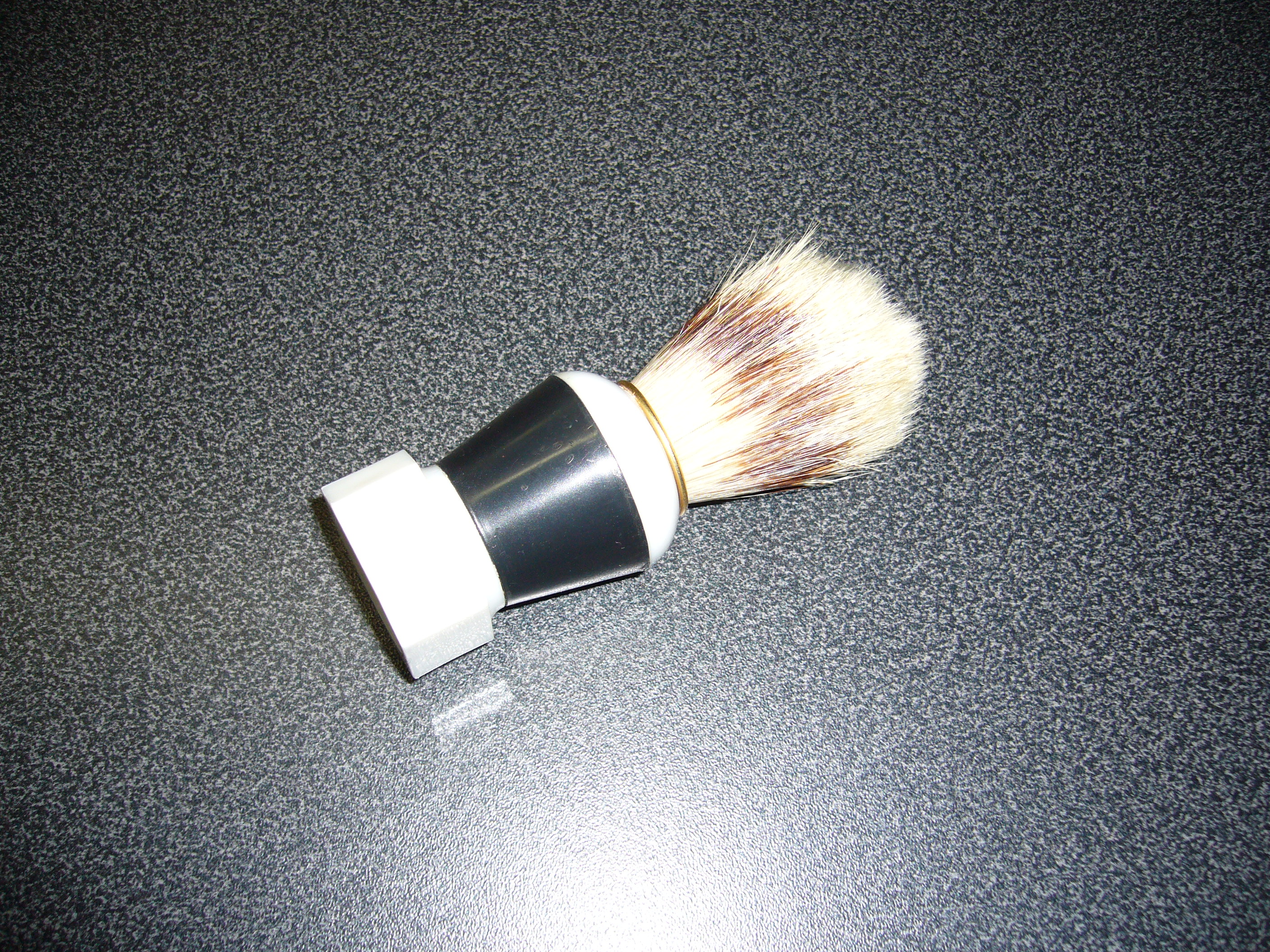

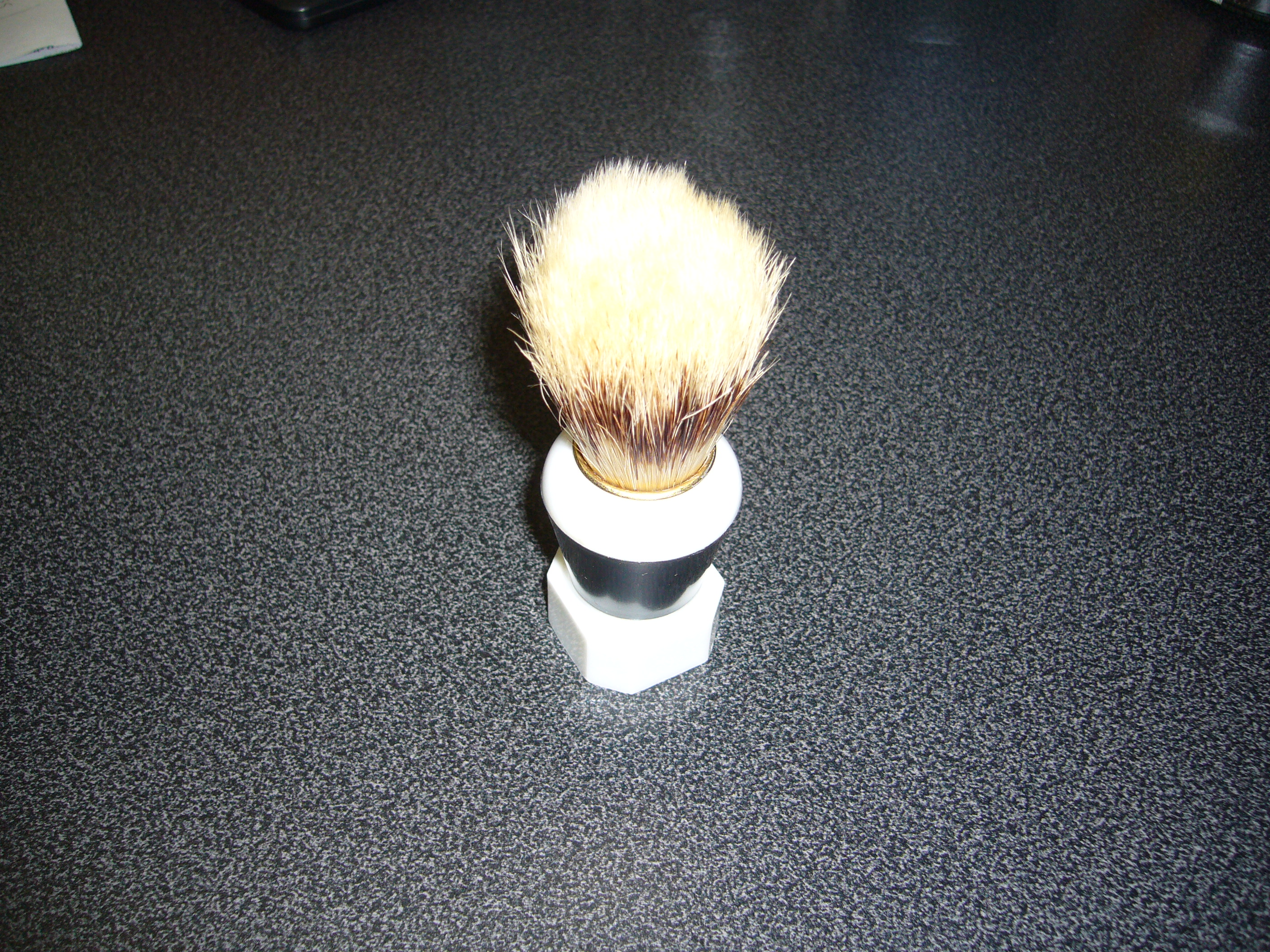

Укладываю пластинку и процесс пошел. Периодически проворачиваю пластинку и переворачиваю. Несколько раз прогоняю пену по пластинке круговыми движениями с помощью помазка для бритья с натуральной кистью.

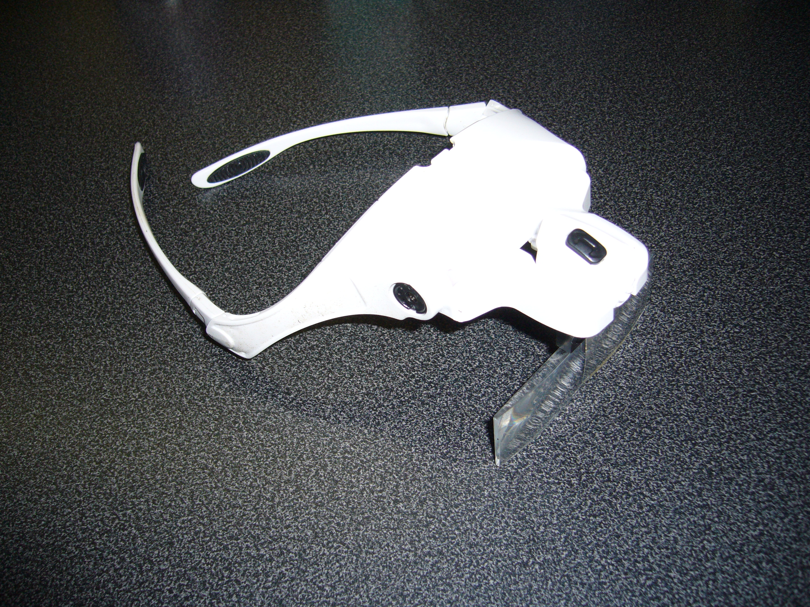

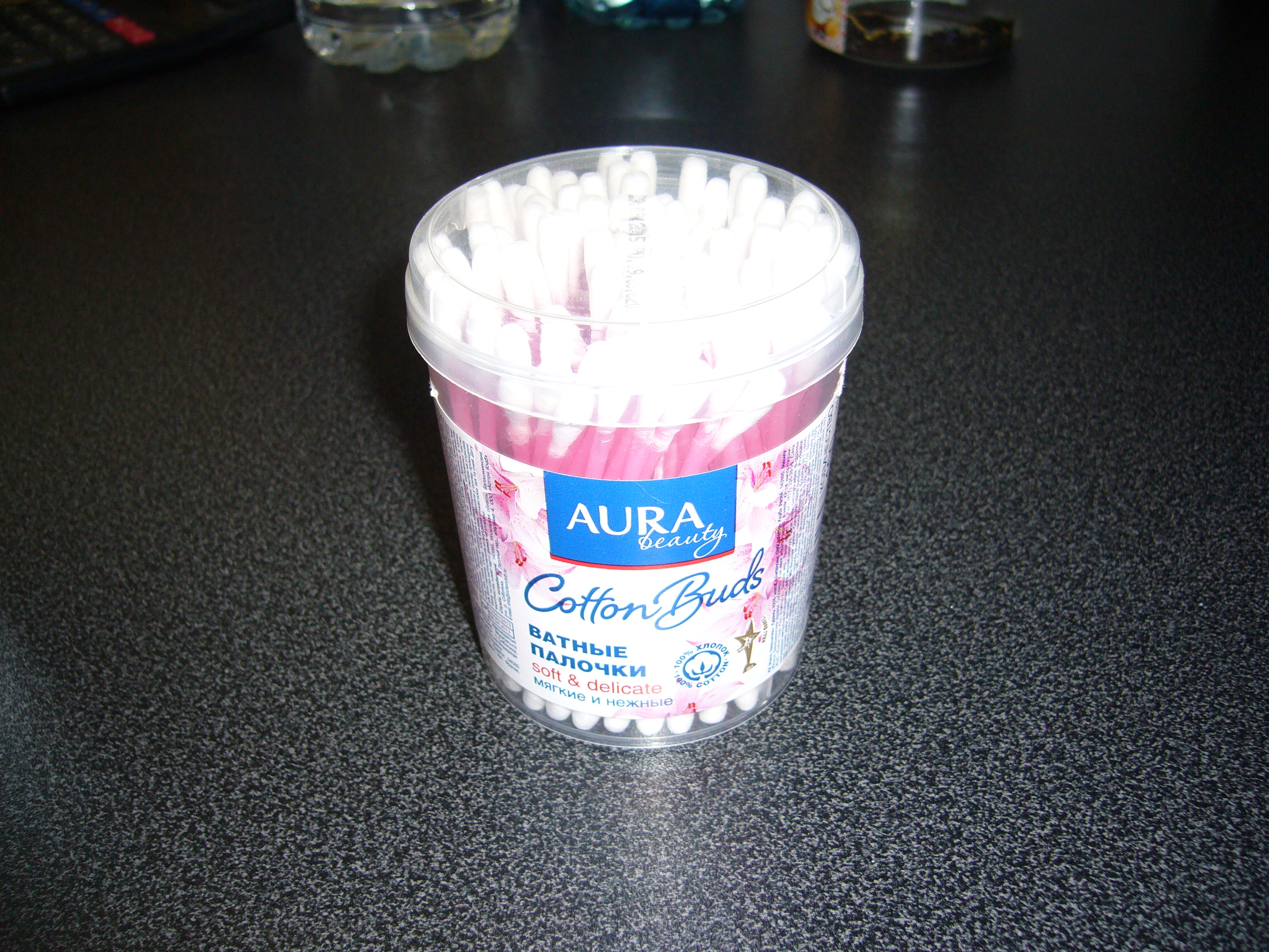

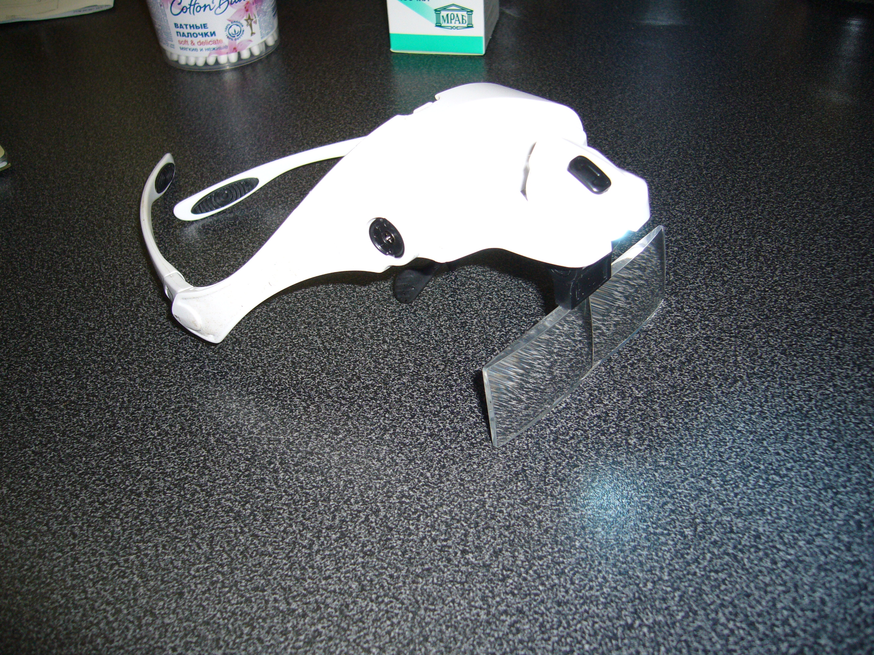

Если замечаю очень твердые вкрапления (работаю в очках с подсветкой и сменными линзами), то убираю их аккуратно ватной палочкой смоченной в этиловом спирте.

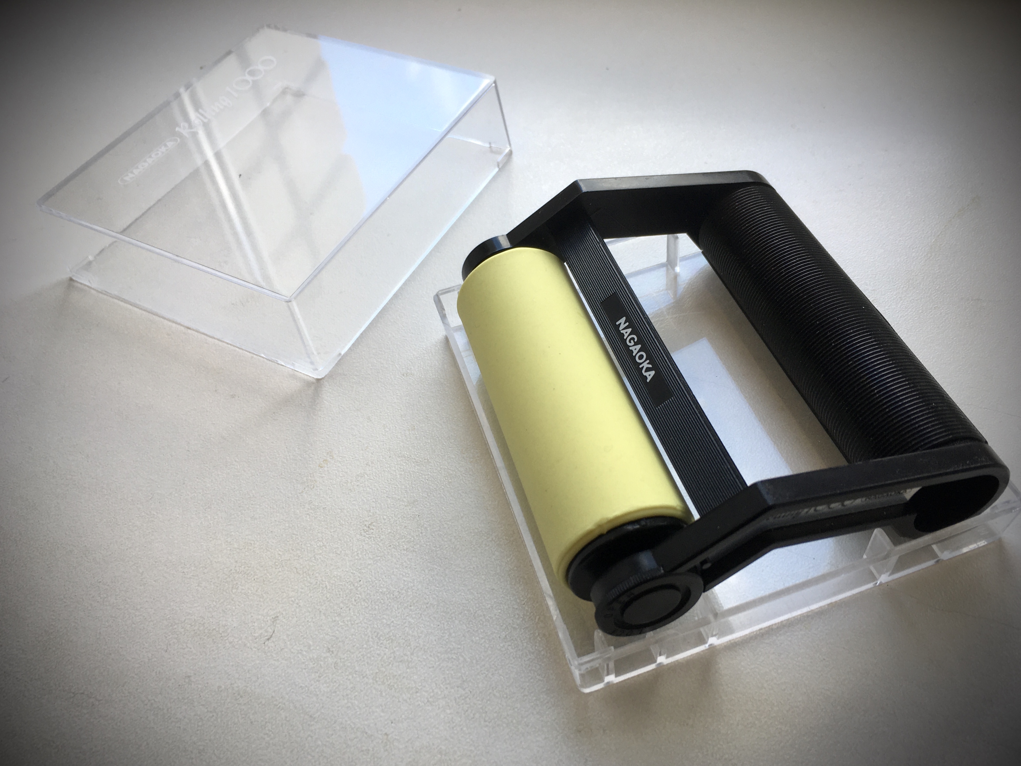

Сменный ролик для Nagaoka AS-1000

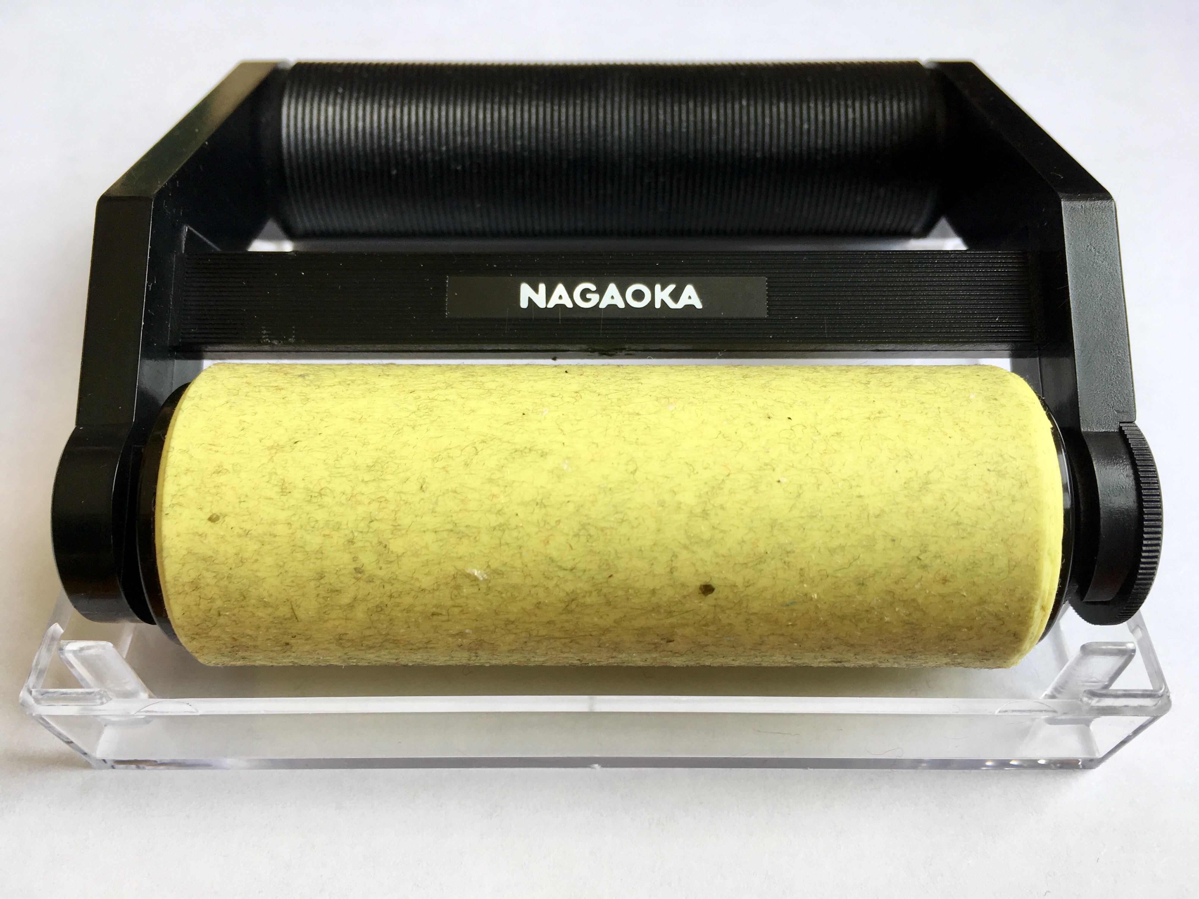

Сообщение Роман Мирошниченко » 16 мар 2018, 16:49
Во как! Бывает и такой.
https://www.ebay.com/itm/NAGAOKA-AS-1000-NEW-ROLL ... T&_trksid=p2055119.m1438.l2649
Цена правда больше, чем у полного комплекта. :razz:

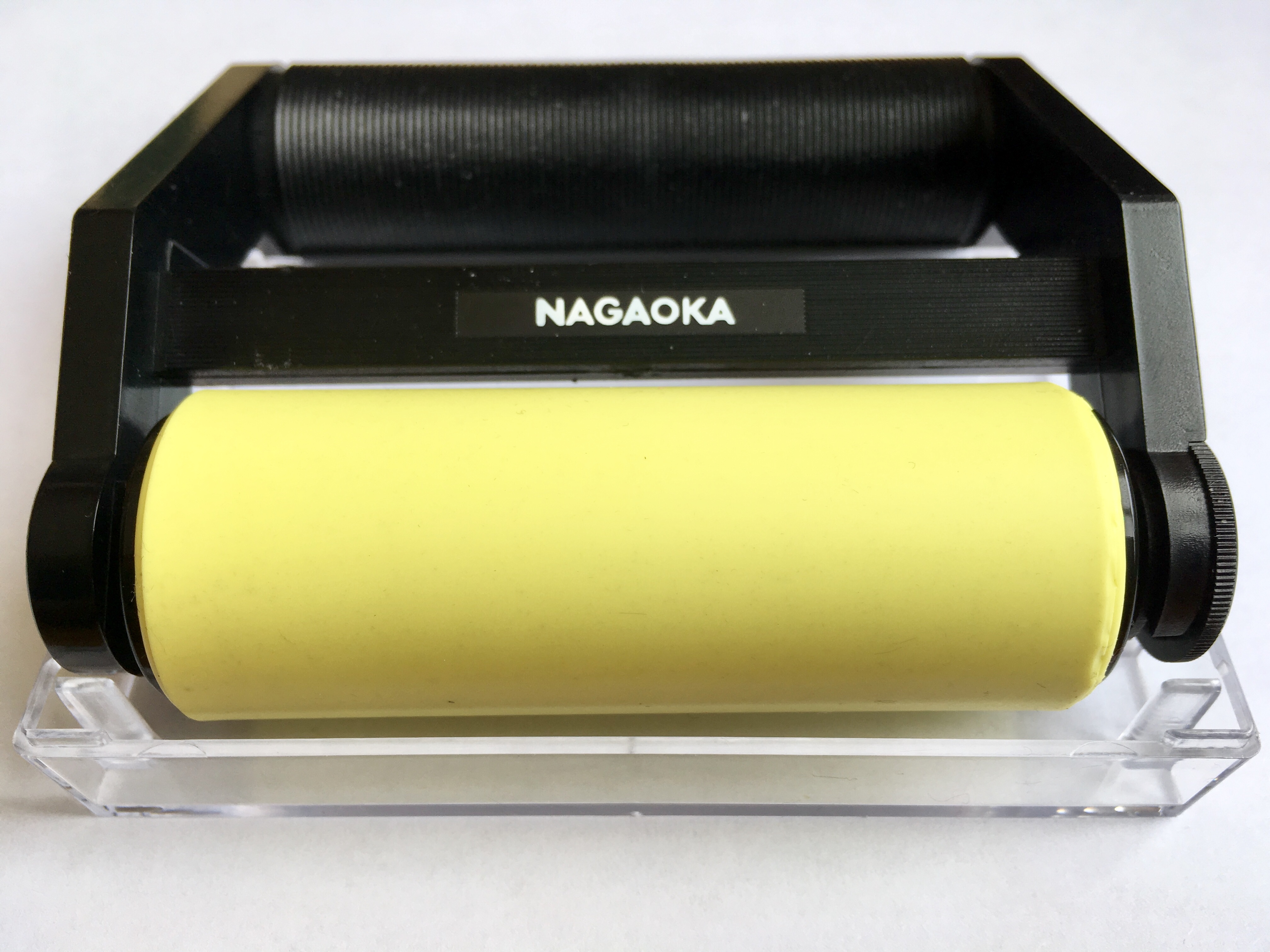

Сообщение Роман Мирошниченко » 28 мар 2018, 18:39
Очень я благодарен, что мне подсказали этот «обеспыливатель». Не побоюсь назвать его одним из значимых моих приобретений для виниловодства.

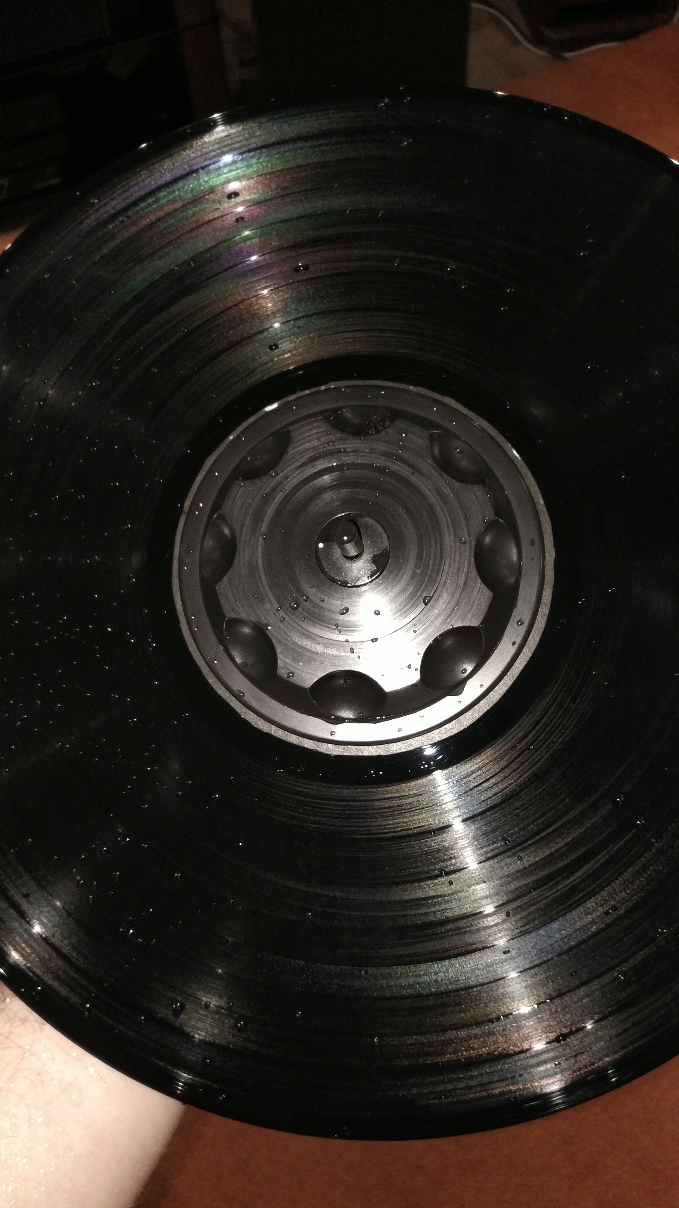

Вот позади месяц активного использования. В день я слушаю не меньше двух пластинок. Если день удачный, пять-шесть. При этом, я обеспыливаю каждую сторону дважды (первый раз для контакта с поверхностью вакуумного прижима, второй после переворачивания пластинки - ради иглы). Плюс, я обрабатываю и поверхность вакуумного прижима. В итоге, ролик сильно запачкался за месяц. Перестал быть липким на ощупь, но функции свои продолжал выполнять.
Я помыл ролик:
- рукой;
- без мыла;
- под струей теплой воды из под крана.
Полностью он не очистился. Но, липучесть на ощупь восстановил. Так, что возможно я ошибался на счет покрытия его поверхности клейким составом.
После месяца использования
Отмыт теплой водой
Теперь уже интересно, на сколько его хватит в целом.

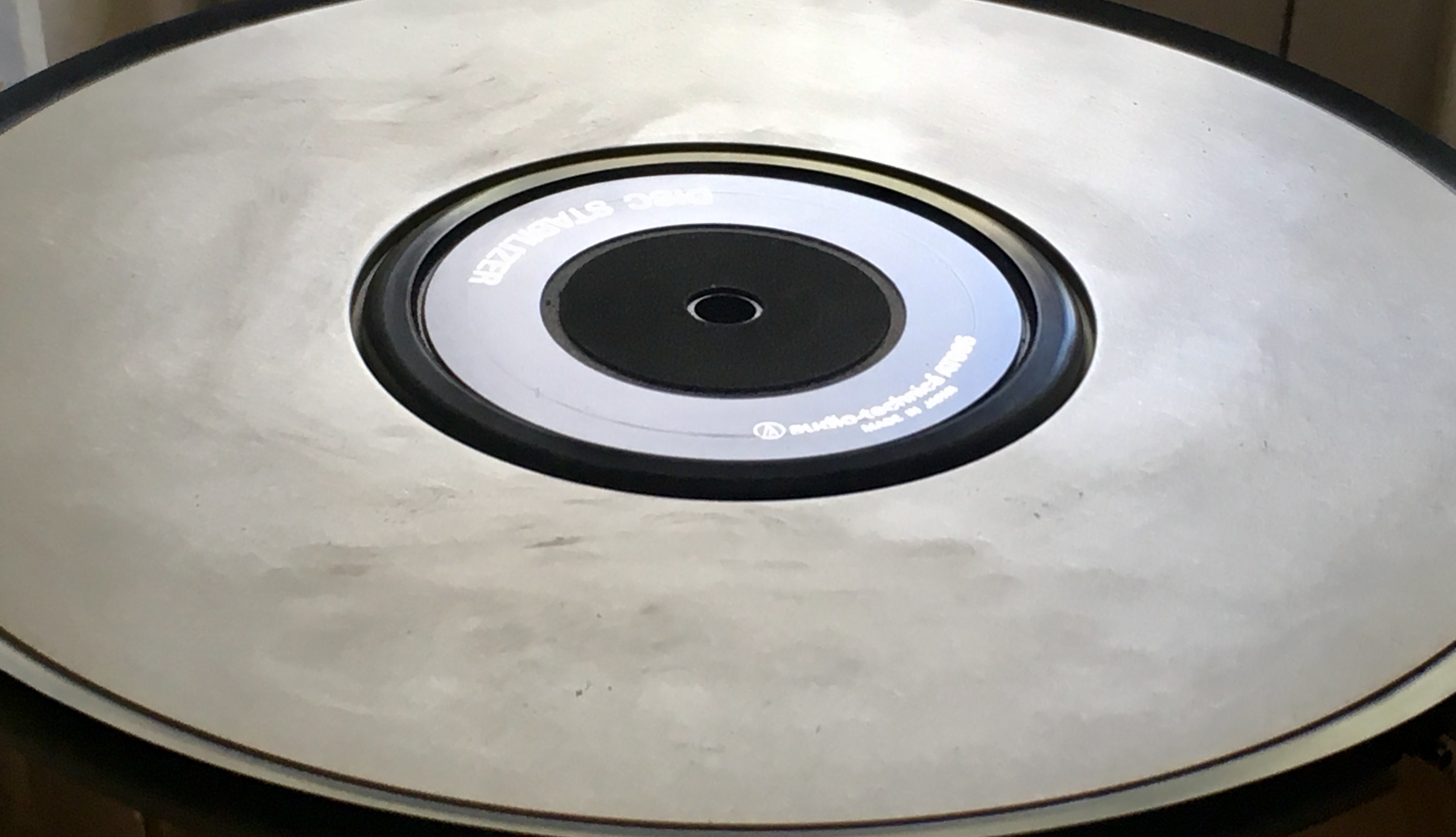

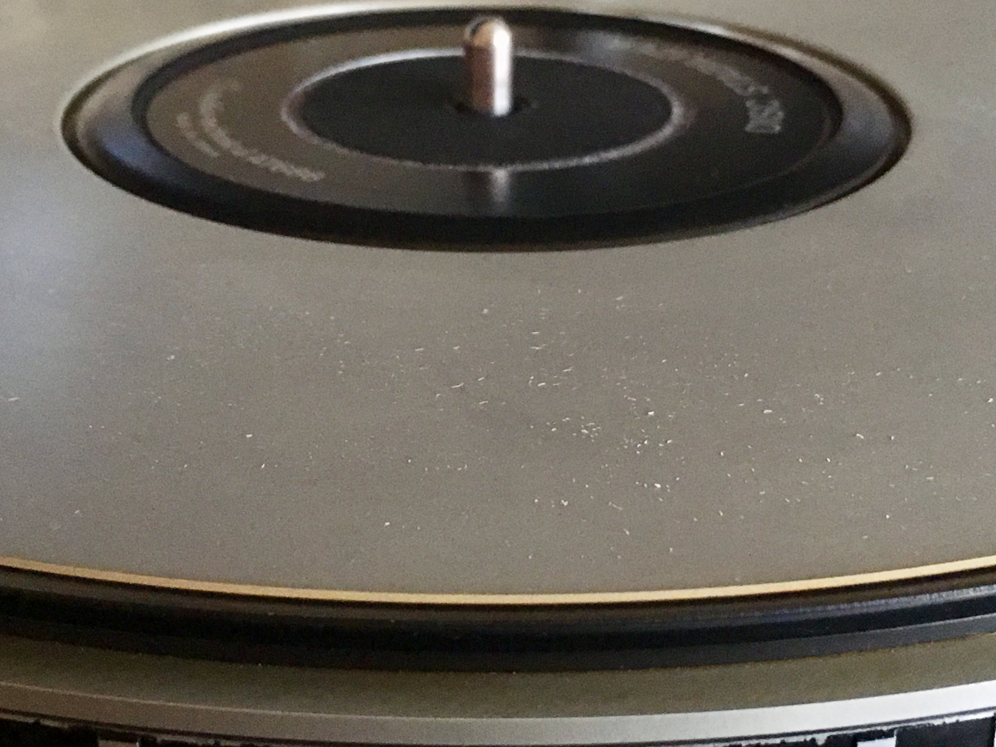

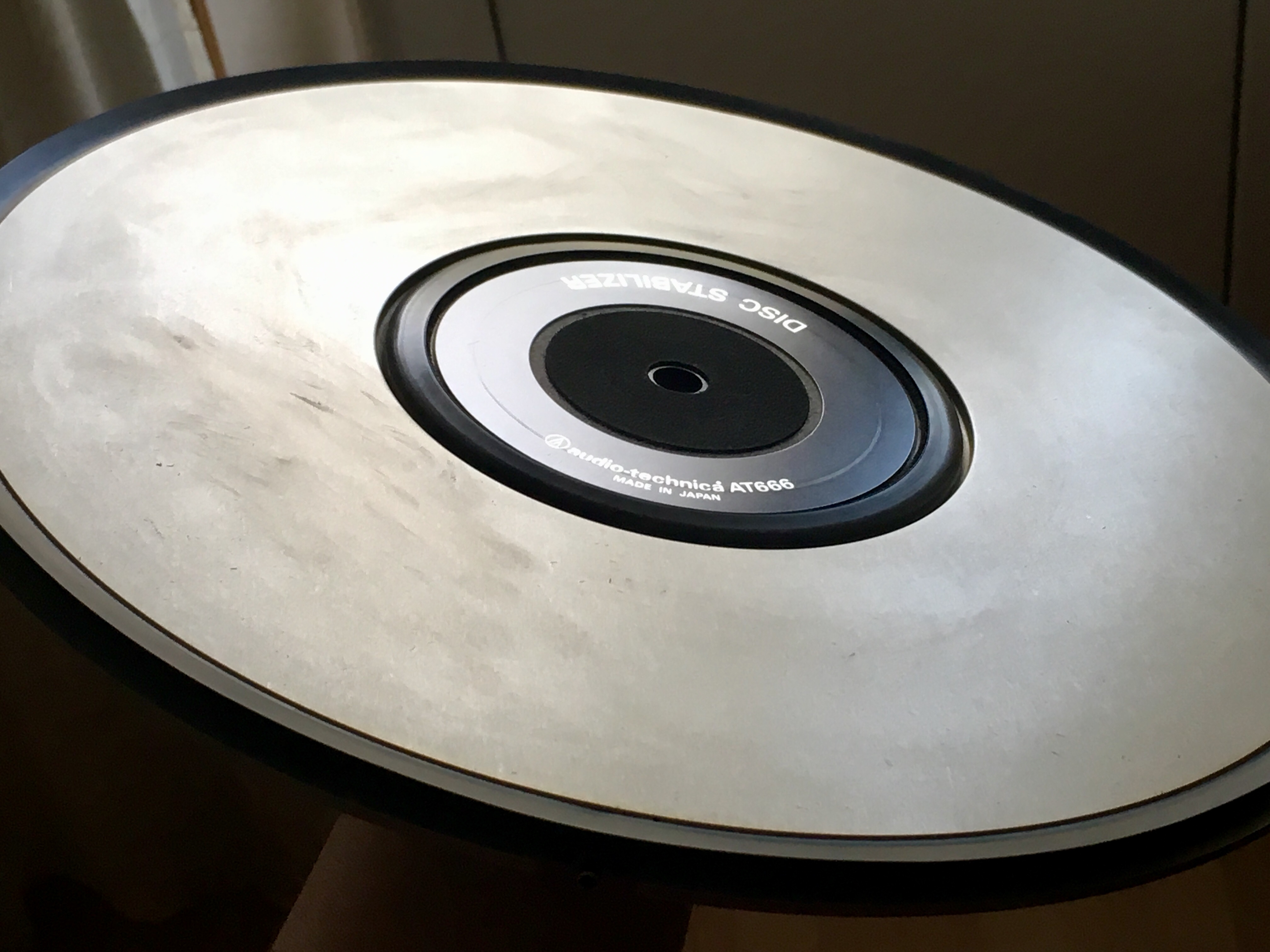

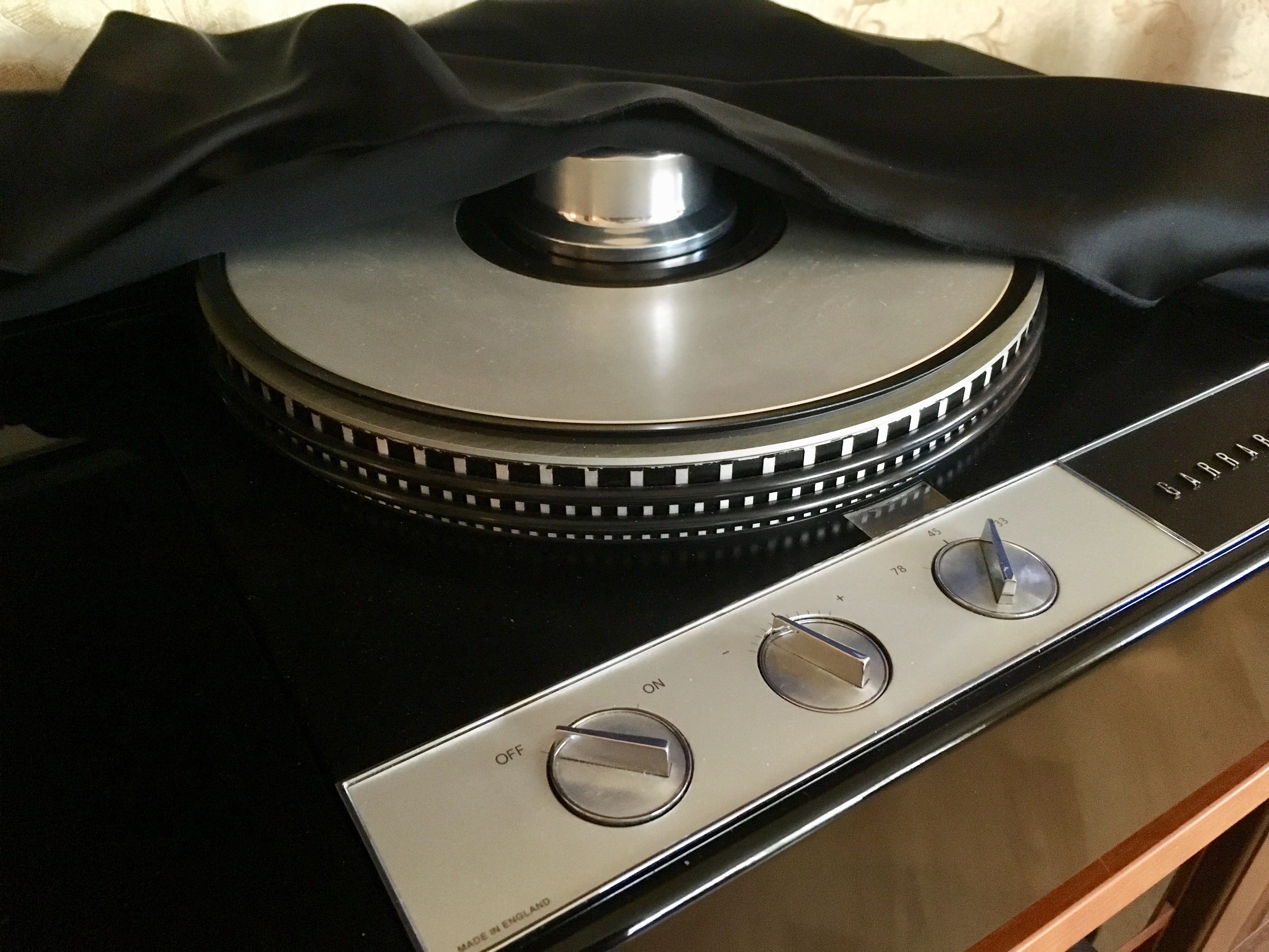

Проигрыватель мой 90% времени проводит под достаточно плотным покрывалом. Это защищает его от пыли и прочих "осадков" жилого помещения.

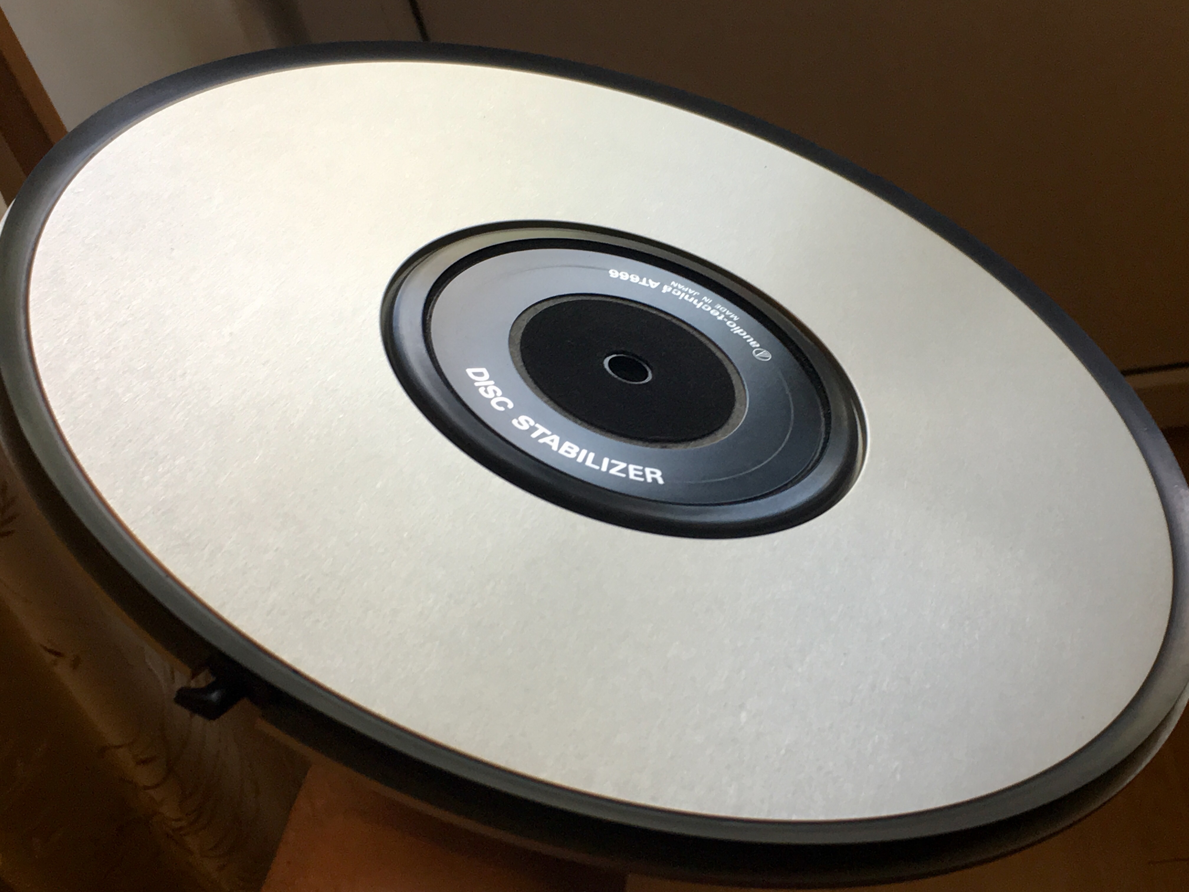

Но, сегодня я случайно-вскользь провел пальцем по поверхности AT666 и обнаружил там грязь... Потер немного и она аж в катушки скаталась. :eek:
А я уже давненько заметил, что поверхность выглядит не аккуратно, словно пятнами. Думал - возраст дает себя знать.
Посмотрел на отсвет и ужаснулся. Вот это у меня "чистота"!!!
ОТКУДА!?!?!? :spy:
Конечно же, легко это отмыл средством для стекла и мягкой салфеткой.
Грязно (
Чисто )
Но, вопрос: ОТКУДА ЭТА ГРЯЗЬ ВЗЯЛАСЬ?
И стал замечать я это не так давно... совпадает (примерно) с началом применения мной ролика! Поэтому, на него и думаю. Ибо, я перед тем, как установить пластинку, прокатываю поверхность AT666 роликом. Обеспыливаю. :think:
Я сразу подозревал, что он чем-то обработан... Сейчас я промываю ролик чаще (примерно раз в неделю). Он после мойки становится мягче и лучше собирает соринки. Но, я вижу, что и на пластинках остаются следы. Когда на отсвет посмотришь. Как здесь я показывал.
В общем, я озадачен. И пока не знаю, как к этому относиться (я про подозреваемого - про ролик).
:sad: :sad: :sad:
Сообщение Роман Мирошниченко » 02 июн 2018, 14:34
И вот, что значит психология в оценке того или иного явления...
Беру пластинку, чтобы послушать и... теперь на всех на них вижу эти пятна. И представляю, что конечно - на AT666 с каждого раза набралась такая "антисанитария", но хоть по чуть-чуть на каждую прослушанную за это время пластинку тоже легло.
И рука уже сама не берется за этот "удивительный" ролик. :sad:
В утиль?
Блин, такое разочарование. И главное, весь этот долбанный опыт приходит через порчу дорогого и любимого.
:evil: :evil: :evil:

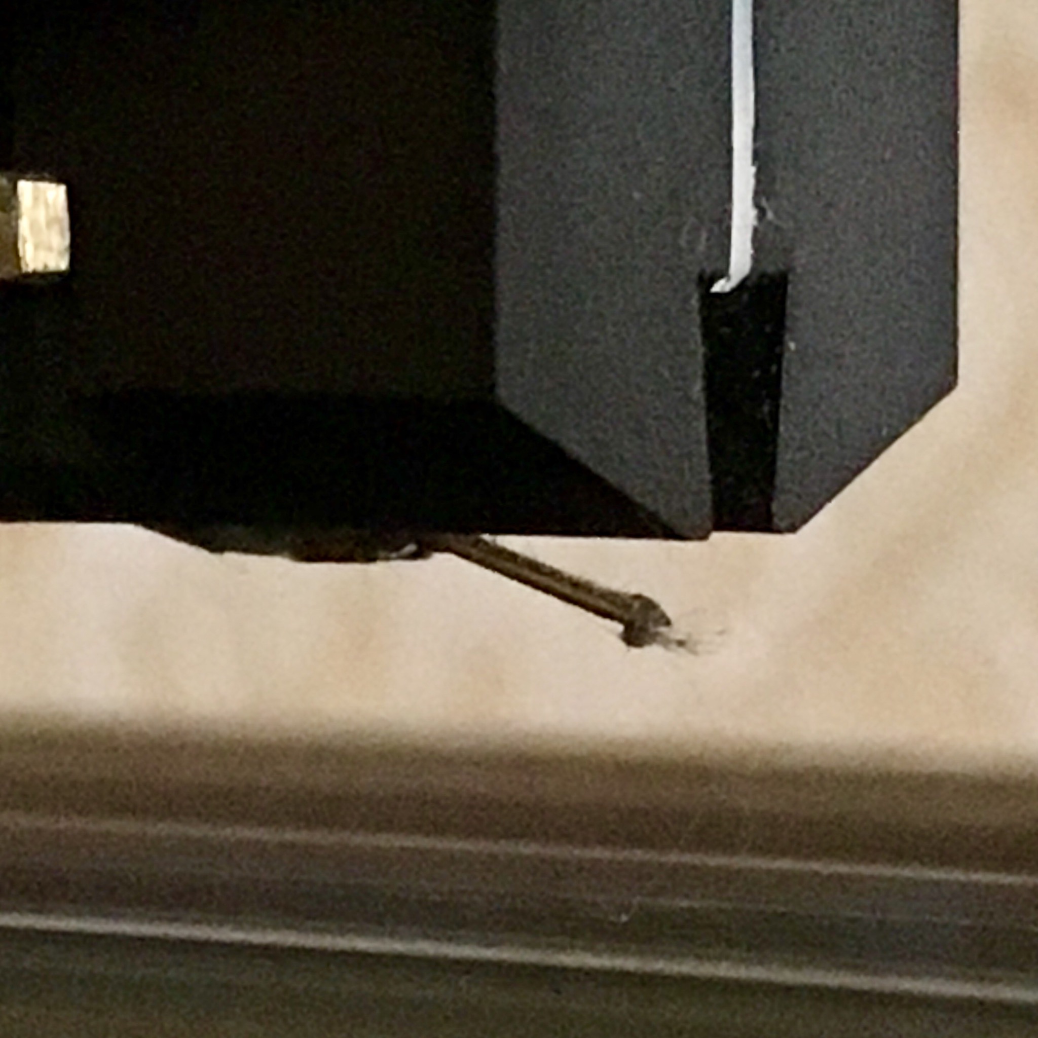

Но, качество пылеудаления «роликом» теперь оцениваю еще выше. Потому, что снова стал обращать внимание та то, как игла натирает на себя пыль. А я уж и забыл об этой проблеме.
Казалось бы, после тщательного прохода карбоновой щеткой, на пластинке не видно оставшихся соринок. Но, посмотриш на иглу...
Даже DENON DL103, который я не считал грязнулей, собирает столько пыли, что диву даешься.

Ролик жив!
Сообщение Роман Мирошниченко » 29 апр 2021, 11:30
28 мар 2018, 18:39
Получается, я уже три года им пользуюсь. И активно!
Мою примерно раз в неделю. Без какого-либо средства, рукой под струей теплой воды. Потом просто стряхиваю. При загрязнении поверхность не сколько теряет липкие свойства, да и смотрится не аккуратно. А помыть не сложно. Иногда в него "впиявливаются" крепкие соринки - они оттираются пальцем. Под той же струей воды, просто более тщательно потереть.
Каких-либо признаков износа или старения, я не вижу. Даже все шильдики "как новые".
Следов загрязнения поверхности пластинок я не замечал. Возможно, "с новья" ролик был чем-то обработан (антистатиком например) и это оставило следы. Однако, в процессе эксплуатации, неприятность с загрязнением не повторялась.
Я очень доволен этим приспособлением. Спасибо за рекомендацию.
Отправлено спустя 2 часа 21 минуту 49 секунд:
Кстати, этим же роликом сейчас и иглу чищу. Слегка промакиваю им, как губкой - ворсинки мусора хорошо собирает. А если уж, что-то крепко зацепилось - щеткой ультрозвуковой.
