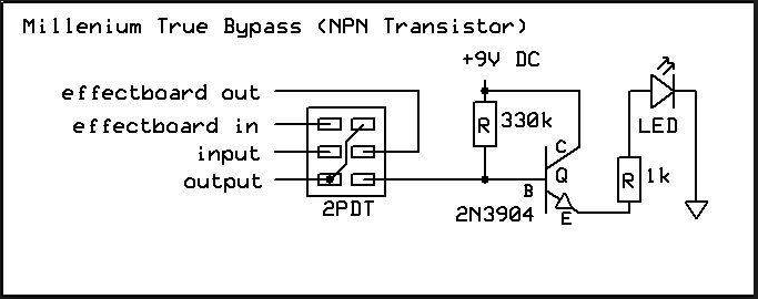

У меня вопрос.
Есть так называемый миллениум байпас - создан для применения с DPDT кнопками в педалях. Плюс это маленькие кнопки, короче - удобно очень!
Суть в чем - когда педаль не вклбючена у нас замкнуты пары "вход-выход" по левой стороне кнопки и образуется делитель 330К/100К (100К стоит на выходе педали), тогда диод не горит.
Если мы включаем педаль то на кнопке замыкаются по левой стороне "вход-вход платы педали" а по правой "выход платы педали-выход" и диод загорается. Только я вот не понимаю почему, у меня с транзисторами в голове каша, форумчане, подскажите, почему транзистор открывается?

Алаев Ян писал(а): ↑
10 янв 2019, 15:21
По схеме. Если база транзистора висит в воздухе, то она притянута к питанию через резистор 330 кОм. Транзистор будет открыт и светодиод будет светиться.
Ян, спасибо большое, главное для себя я понял
Сообщение poty » 10 янв 2019, 17:41
Ян уже всё объяснил! :-)
Транзистор включен по схеме эмиттерного повторителя (аналог катодного повторителя в лампах).
Транзистор в принципе начинает проводить ток в направлении коллектор-эмиттер, если протекает ток в направлении база-эмиттер. Переход база-эмиттер, в простейшем случае, может быть представлен как обычный диод, имеющий "напряжение открывания" - это напряжение, приложенное в прямом направлении (плюс - к аноду, минус - к катоду), при котором он начинает проводить ток. Назовём это напряжение Vo, оно обычно находится в интервале 0,6-0,7В.
В схеме имеется также светодиод (LED), имеющий напряжение открывания примерно 2В.
Теперь посмотрим, что у нас происходит, когда на базу транзистора напряжение попадает через делитель 330к/100к. За счёт тока через резистор 100к напряжение на базе не может быть больше 9*100/(100+330)=2,25В. Чтобы через переход база-эмиттер протекал ток нам нужно "набрать" суммарно 0,6+2=2,6В (тогда "откроются" и переход база-эмиттер, и переход светодиода). Т.о., ток через переход база-эмиттер при напряжении 2,25В протекать не может, светодиод не горит.
Как только 100кОм исключается из нижнего плеча на базу поступает напряжение 9В, что открывает оба перехода, через базу начинает протекать ток. Этот ток вызывает падение напряжения на резисторе 330к, напряжение на базе уменьшается. Грубо соотношение токов коллектор-эмиттер и база-эмиттер характеризует коэффициент h21э (=300 для приведённого транзистора), т.е.
Iкэ=Iбэ*h21э (1)
Посмотрим, как можно вычислить Iбэ. Ток возникает от источника, напряжением 9В:
Iбэ*330к + 0,6В + (Iбэ+Iкэ)*1к + 2В = 9В (2),
где
- 0,6В - напряжение на переходе база-эмиттер;
- Iбэ*330к и (Iбэ+Iкэ)*1к - напряжение на соответствующих сопротивлениях (заметим, что через эмиттер протекают два тока - Iбэ и Iкэ, отсюда и сумма);
- 2В - падение напряжения на LED.
Подставляя (1) в (2), принимая h21э=300 и выражая Iбэ имеем:
Iбэ = (9В-2В-0,6В)/(330к + (300+1)*1к) = 10мкА
Соответственно, ток через светодиод будет в 301 раз больше: 3мА
Напряжение на базе будет (для справки) 3,35В.
Вот, собственно, и всё! :-)

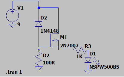

poty, Владислав, а если заменить на NMOS? :-) Они управляются напряжением, а это мне как-то легче дается :-)
А заменив резистор на диод мы уйдем от ненужного нам протекания тока через делитель.

Ну, правды ради скажу, что собирался использовать 2N7000, но его не было в списке деталей LTspice.
А так, если об истории - где-то на форуме проскакивал этот полевик и как-то запомнился...
Сообщение poty » 11 янв 2019, 10:01
Друзья, ну нельзя же попадаться несколько раз на одну и ту же замануху!
Диод на затвор не решает проблему открытия транзистора! Конечно, теоретически, за счёт токов утечки, это может даже как-то работать, но в большинстве случаев это будет классический генератор шумов. Потенциал на затвор должен подаваться достаточно чётко!
Второй вопрос: где у нас затворный резистор? Усиления MOSFET достаточно, чтобы превратить его в СВЧ генератор!
Третий вопрос: чем будет ограничен ток через светодиод? В открытом состоянии типичный маломощный MOSFET имеет единицы ом сопротивление. При номиналах, указанных на схеме ток через светодиод будет (9-2)/1к=7мА. Возможно, можно воспользоваться напряжением на затворе для регулировки (чего не предусмотрено сейчас), но тогда наступает черед:
Четвертый вопрос: порог открытия MOSFET (threshold voltage)? Для этого транзистора он равен 2,1В (3В максимум). Добавим сюда подпорку LED в 2В, падение в 3В (при токе 3мА) на резисторе в 1к. Получим, что для нормальной работы на затвор должно быть подано напряжение не менее 8В!

Сообщение Евгений Михеев » 11 янв 2019, 14:54
11 янв 2019, 10:01
В моем случае - можно :-)
11 янв 2019, 10:01
То есть я верно понимаю, что резистор в этом случае предпочтительнее?
11 янв 2019, 10:01
Вот тут не полностью понял. Или это про резистор, который я заменил на диод?
11 янв 2019, 10:01
1K я взял на вскидку. Хотя светодиод в конкретной реализации будет применен standart, не low curent.
Там потребление в районе 10мА
11 янв 2019, 10:01
Нет, не стоит, тут нужно проще по возможности.
11 янв 2019, 10:01
А если перенести цепочку диод-резистор до DRAIN?
Отправлено спустя 48 секунд:
11 янв 2019, 10:01
Ну, и так, по мелочи...
Да тут и без мелочей хватает :)
Отправлено спустя 23 минуты 17 секунд:
11 янв 2019, 10:01
Вот тут, ксати, мне не очень понятно.
Зачем нам такое напряжение на затворе, мы же применяем полевик с изолированным затвором?
Ток ведь не течет, нужен только потенциал. В нашем случае это +9 вольт. Возможно, я подтупливаю :-)
Сообщение poty » 11 янв 2019, 19:00
11 янв 2019, 15:18
Резистор в этом случае - единственный вариант.
11 янв 2019, 15:18
Это резистор, который подключен в непосредственной близости к затвору (между затвором и источником напряжения для него). По типу резистора последовательно с сеткой лампы.
11 янв 2019, 15:18
Здесь я немного ступил: в расчёте должно ещё присутствовать threshold voltage в связи с тем, что имеется обратная связь (истоковый повторитель). 1к была в исходной схеме. Здесь нужно будет её подобрать по току.
11 янв 2019, 15:18
Это куда? Наверх что ли? Нет, не стоит.
По поводу изолированного затвора теперь я не понял! :-)
Сообщения: 4497
Сообщение Евгений Михеев » 12 янв 2019, 01:26
Ну я как рассуждал - затвор должен видеть либо напряжение, меньше необходимого для открытия (диод не горит из за делителя) либо делитель разомкнут и затвор видит 9 Вольт питания и тогда мосфет открывается.
Отправлено спустя 1 минуту 40 секунд:
И ток идёт спокойно по пути сток исток от источника в 9 Вольт, часть падает на резисторе 1к (условно), остальное достается светодиоды и он горит себе :-)

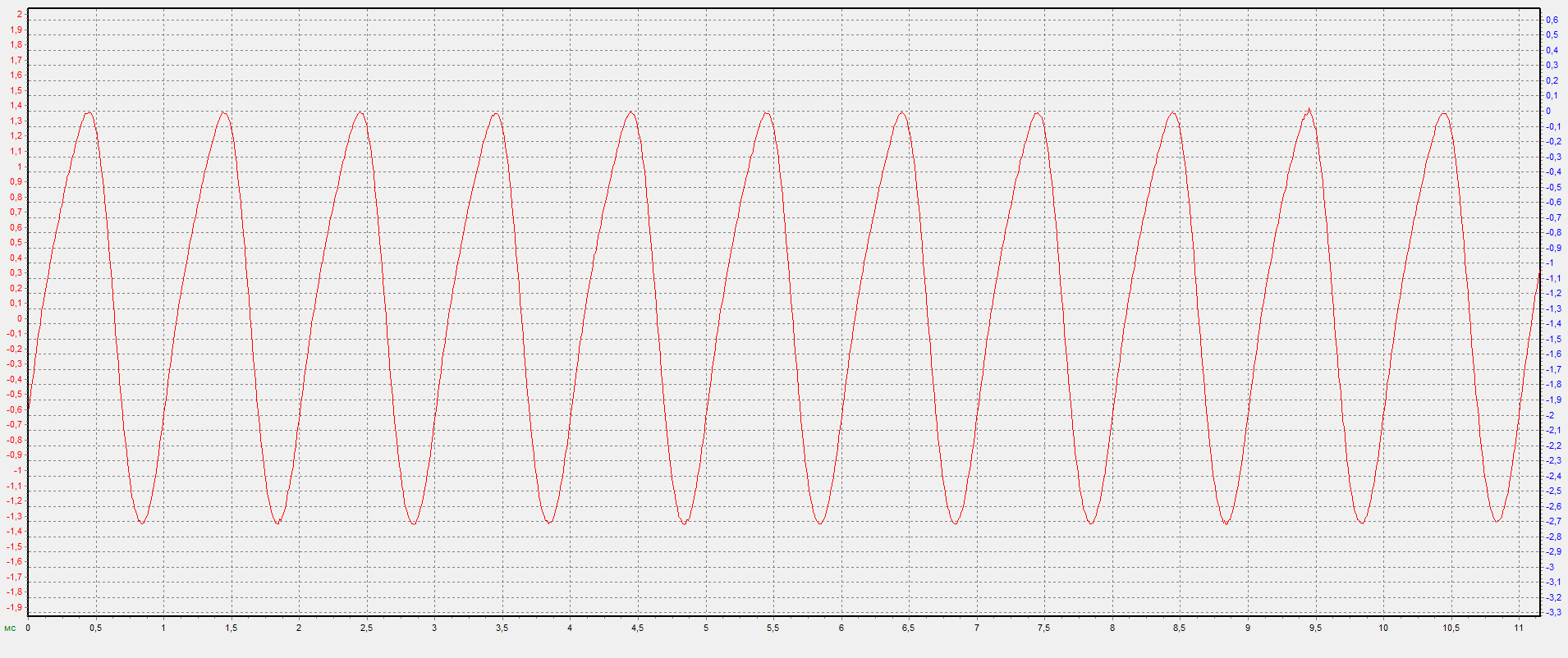

Сообщение MACTEPok » 17 янв 2019, 14:12

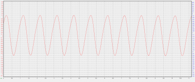

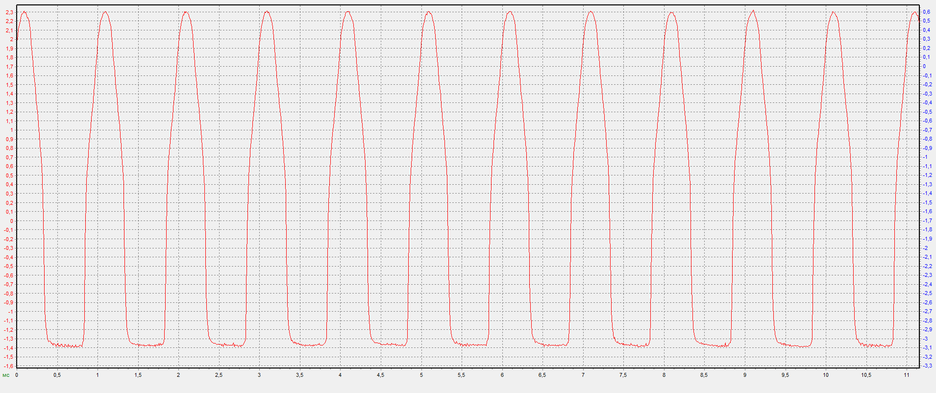

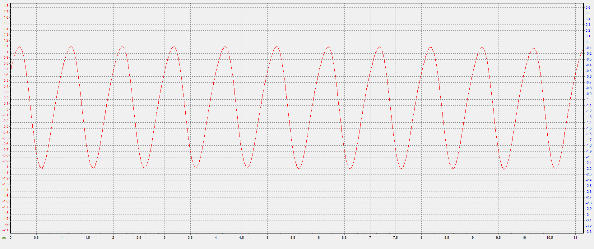

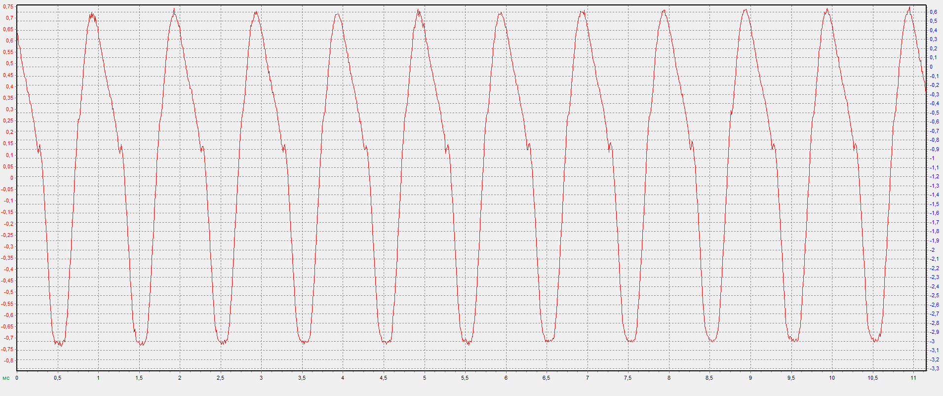

Требуется помощь.
Снял реальные сигналы. Картина не радует. Сильно отличается от картинок эмулятора.
На входе синусоида 1000 Гц с аудиовыхода смартфона.
На выходе с транзисторов (C5-R7).
На затворе Q2.
На входе IC3A.
На выходе IC3A.
