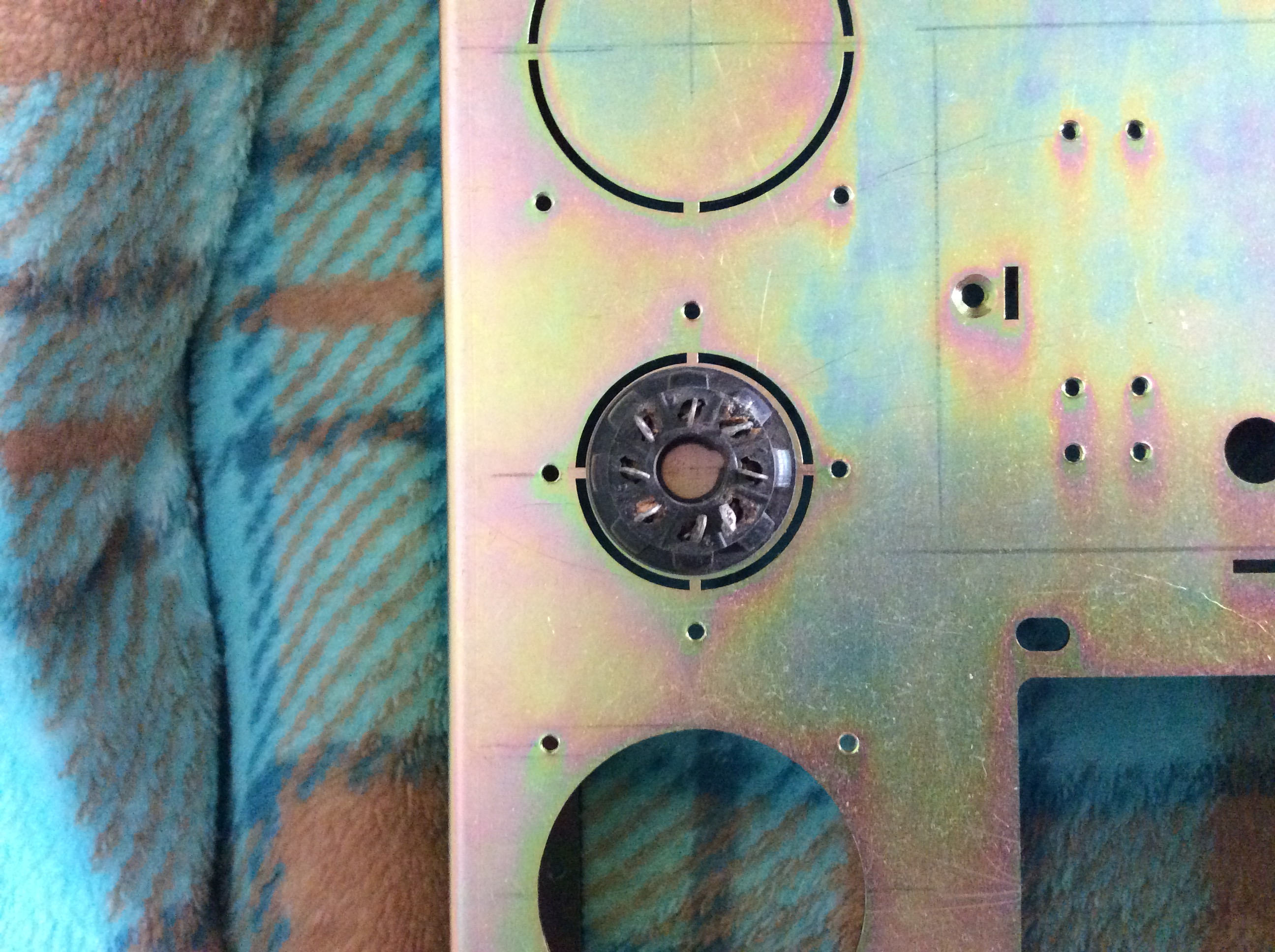

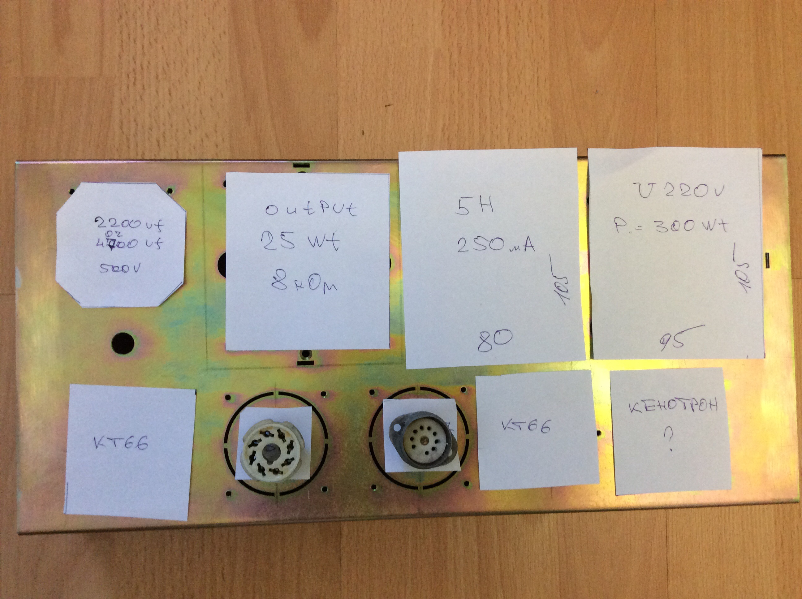

Нравится или нет, но просто ламповую панель не поставить. Нужны переходники. Заморачиваться самому и лепить горбатого не хочется, хотя сделать не сложно. Но то что самопал, проглядывать в микро деталях по любому будет.

Сообщение poty » 10 дек 2018, 11:10
Александр, есть вопросы:
10 дек 2018, 10:47
На фото показана 8-пиновая (октальная) панель, установленная в самое маленькое отверстие, я правильно понял? Т.е., предполагается, что в большие отверстия та же октальная панель будет устанавливаться через переходники? Или я что-то не понимаю?
Второй вопрос касается ламп. Я правильно понял, что мы уходим от двух октальных ламп в драйвере к двум 9-пиновым?
Нужно нарисовать полную схему того, что мы будем реализовывать, с учётом всех дополнительных доработок. Тогда будет понятно, что нас ждёт в плане управления.

В связи с необходимостью использования переходников, а по другому никак не получится, что есть хорошо, перестаёт быть актуальной привязка к малому отверстию с целью установки туда драйверной лампы. Надо будет, сделаю его большим. Хорошо, потому что, отверстия в переходниках именно те вентиляционные шахты, через которые тепло из корпуса будет уходить на верх! Поэтому приходим к очередной " крайней " компоновке. Теперь логика совсем торжествует. Зоточившись на "Г" фильтр ( LC фильтрация) ниже силовика ставим кенотрон, далее переходим на верхнюю линию к дросселю и вдоль стеночки задней провода идут к стоящему во конце второй линии конденсатору. А впереди лампы в ряд. Красота!
Вот по поводу 8-9 пиновых совсем не ко мне вопрос. Панельку принес из гаража, как раз что бы убедиться, что она проваливается без переходника. Я и 9 пиновые принес. Я их на зуб ни те, ни другие не пробовал. Вот лежат на хранении у Яна Ваши лампы. Вырулим с ними, их поставим. Нет, не беда, какие надо, такие найду. Выбор огромный. Ваш выбор Владислав. Надо что бы по раскачке необходимого напряжения удовлетворяли требованиям выходного каскада, а мне ещё более музыкальных хочется. Чем это понятие измерить? Сам не знаю. Подходят и 8 и 9 пиновые? Давайте с Вашими лампами, которые лежат в Саратове разберёмся, потом дальше по плывем.

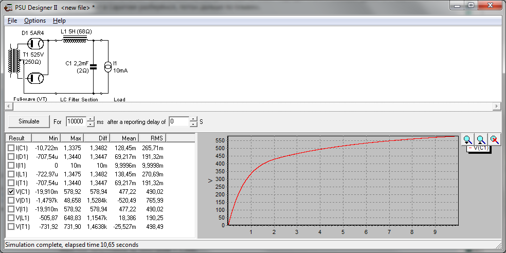

10 дек 2018, 12:17
При 2х500В@100мА вторичной обмотки (просадка 5%), кенотроне 5AR4, 5Гн@68Ом дросселе, 2200мкФ конденсаторе (электролитическом, ESR=2), потреблении 130мА для всей схемы:
- ток во вторичке трансформатора = 100мА;
- обратное напряжение на кенотроне = 1,5кВ;
- ток через дроссель: RMS=150мА, мин=31мА (режим непрерывного тока);
- напряжение на выходе =420В;
- пульсации на выходе =0,6В.
В общем, миллимитражно, но проходим.

PSUD нам в помощь:
Это - включение либо на холодные, либо на неисправные лампы. 10мА - это LR8 + драйвер + подъём накала. У нас есть 4,5 секунды.

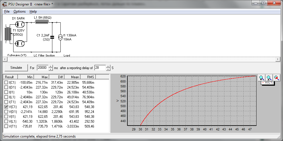

Это - выход из строя обеих выходных ламп через 30 секунд после включения. Напряжение - в устоявшемся режиме (420В), до 500В поднимается за 2,5 секунды.
Думаю, с такими интервалами - успеем.
Другой вопрос, что неправильно это. Уменьшение потребления тут же исключает дроссель из цепи - ток резко повышается (конденсатор - бешеного размера для кенотрона) + напряжение тоже выходит из нормы (но здесь можно легко поменять марку кенотрона). Но в целом, конечно, работать будет.

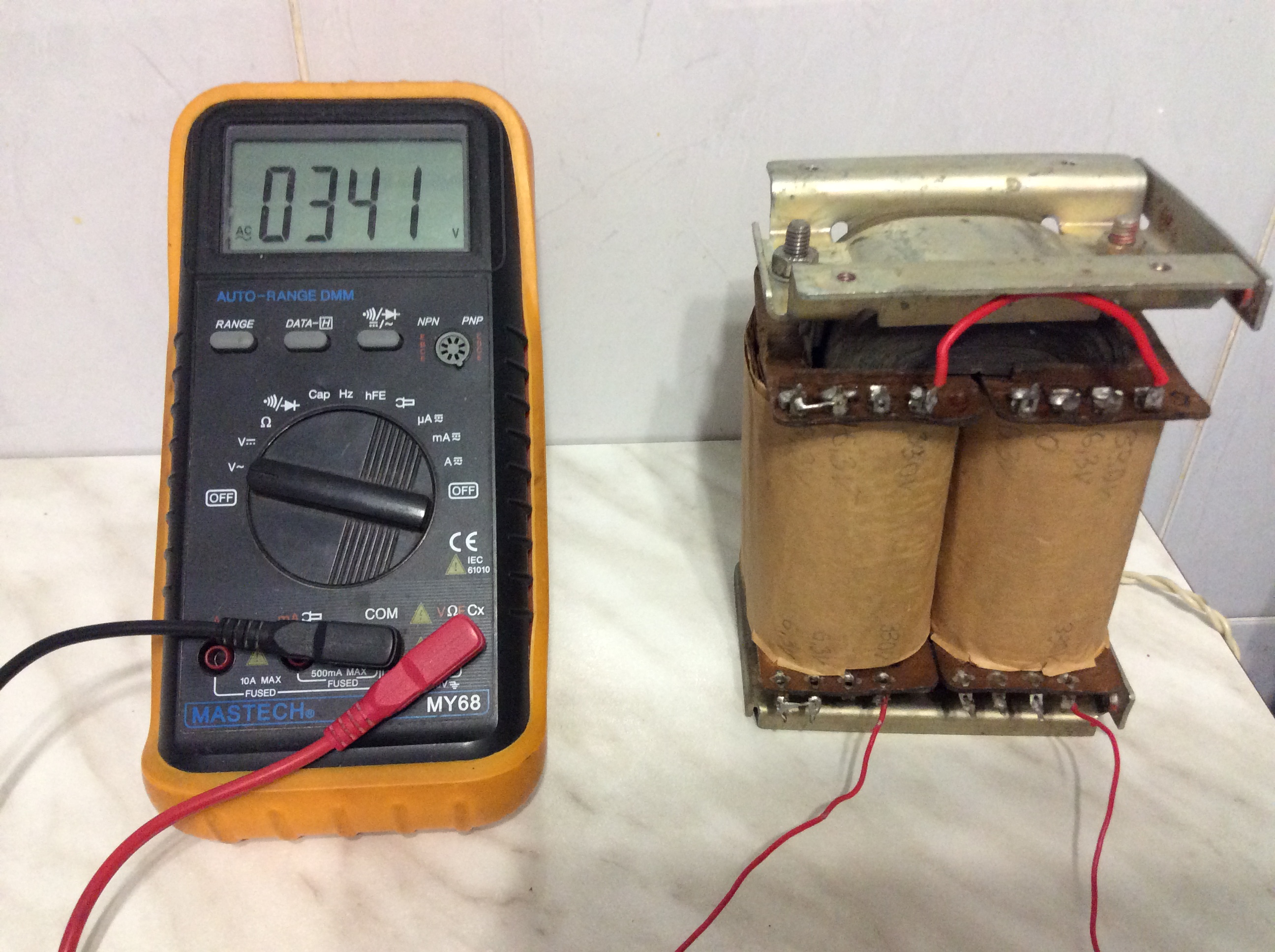

Компромиссный вариант предлагаю. По тренироваться на кошках. Попробую вот этот транс ( кажется ТС-180, уже не помню и первичка у него на двух катушках останется, только вторички с катушек снять и перемотать. Там сейчас 330 В переменки намотано, на большой ток, три накальных обмотки) сделать каждую катушку 500 В 120 мА. То есть 1000 В со средней точкой что бы поместилось. Намотать вторички на катушках встречно. Так как сразу заказывать силовик, не зная конечного результата, не хочется, тренироваться и попадать на деньги. В блоке питания корректора я их ( силовиков) столько пере пробовал... Рука с шашкой махать устала.
Запускать буду плавно анодку, через ЛАТР, контролируя напряжение на выходе после кенотрона и дросселя. То есть оберегая конденсатор от бабаха.

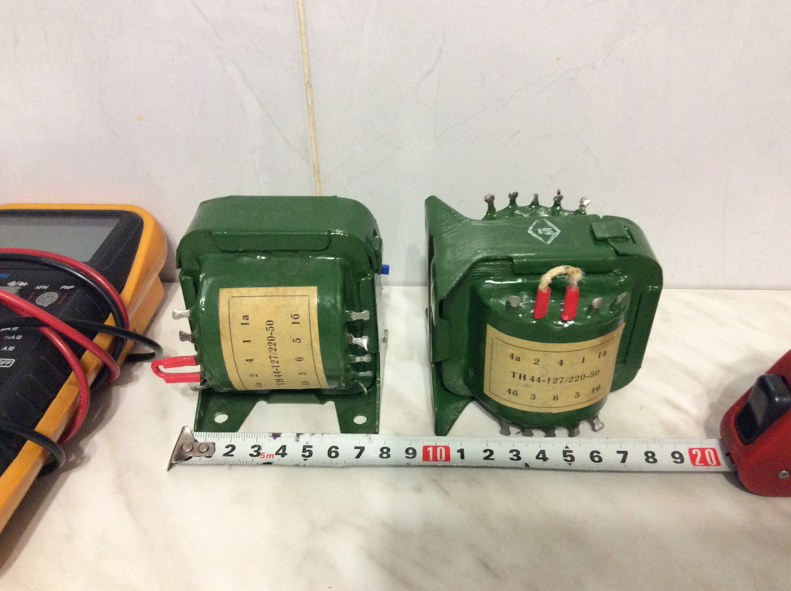

Откопал накальные трансформаторы TП 44-127/220-50
По старым записям: 58 Вт,
http://www.radiolibrary.ru/reference/tr ... /tn44.html
Есть две обмотки на 3 А и одна из них может быть 5-6,3 В,
5 В подходит на накал кенотрона. То есть из двух можно запустить один макет!
На выходные лампы пойдёт один и на кенотрон второй.
На них выбито 4 2 2011, может по этому они безбожно гудят на 220 В сетевого. Вместо меди китайская проволока наверное. А может в поднебесной мотали по нашему заказу.

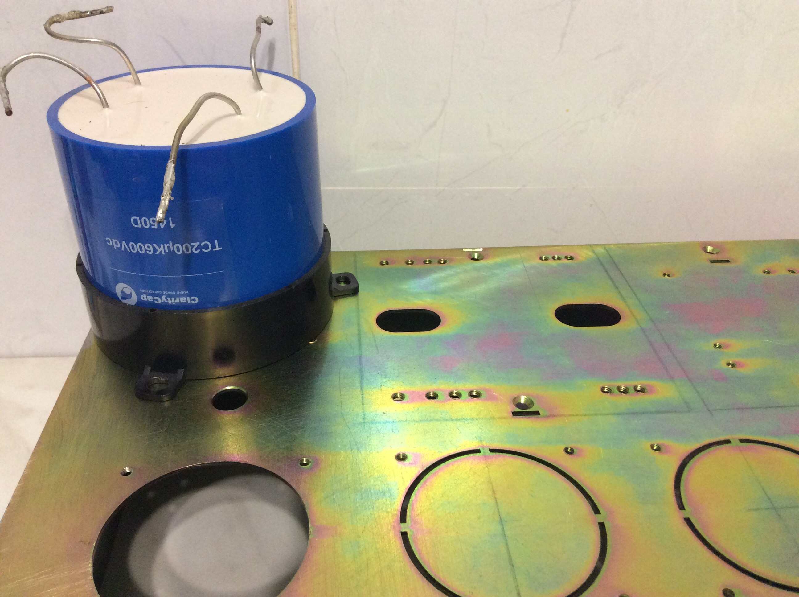

Про конденсатор. Я на верх его тащу, что бы максимально освободить подвал под плату. Посмотрю по габаритам, может рядом по диагонали поместятся сверху. 400 В это 700!
Отправлено спустя 40 минут 33 секунды:
Три плохих, против одной хорошей новости:
Плохие- 4700 мкф 400 В стоит 4700 руб, 1 мкф=1 рубль?
А диаметр конденсатора 77 мм? Два на верх не помещаются.
И Вообще вопрос, как его внутрь засунуть, если высота подвала вместе с толщиной загиба боковой стенки 69,18 мм. А он 77 мм? Прям плохи дела.

60 uf 500 V куда их складировать? Что бы что то набрать? https://www.partsconnexion.com/
Зато есть в наличии 2 шт 200 мкф 600 В. ClarityCap. В аккурат поместился.

Сообщение goldmen8 » 11 дек 2018, 19:54
Александр, а как смотрите на батарею из конденсаторов (450V 330uF 25x50mm).
Понимаю что много понадобиться, но зато спрятать можно в подвале.

Сообщение seurf » 11 дек 2018, 20:22
11 дек 2018, 19:54
Увы Александр, не катит. У нас после кенотрона под 500В. 450 В маловато.
Оригинальная схема блока питания Брюса download/file.php?id=5545&mode=view
Видим, после диодного мостика стоит сдвоенный конденсатор ( можно отдельных два) 100 мкф х2 на 500 В. Потом еще один сдвоенный на 47 мкфх2 на 500 В. Сеть гульнет, лапа накроется, напруга подпрыгнет за предельные 500 В, боюсь. Хочется хоть не большого запаса. А это 600-700В.Цена выше по ссылке. https://ru.mouser.com/Passive-Component ... 75Z1yo19lm
244$ за один, нам на два моноблока два надо! 500$ за два без доставки? передоз.
В общем если себя не накручивать, берем на 500 В и закутываем голову в тюрбан, что бы отгородиться от проблем.https://aredi.ru/elektroliticheskiy_kon ... 77359.html
Отправлено спустя 3 минуты 1 секунду:
Мы с Владиславом по посовещавшись решили после кенотрона дроссель поставить, потом конденсатор: Г-фильтр по русски или LC.
Отправлено спустя 31 минуту 53 секунды:
Глядя на оригинальную схему Брюса насчитал в блоке питания всего 300 мкФ на 500 В общей емкости. Правда в трех П фильтрах, эффективность которых поболее. LC фильтр скорострельней, но пульсы больше на выход пропускает. Но меня удивило, что сетевик во вторичке всего 2 х 180 В задан? Для КТ77. Может 2 х 500 В не преодолимая трудность для не большой площади корпуса? 10 см в ширину прибавить и ставь себе 2200 мкФ 400 В последовательно по 2 шт. хоть три раза подряд? Аж 3300 мкФ получится. Только по деньгам все равно засада образуется не разумная. А рабочее напряжение аж 800 В будет.
Отправлено спустя 2 минуты 35 секунд:
