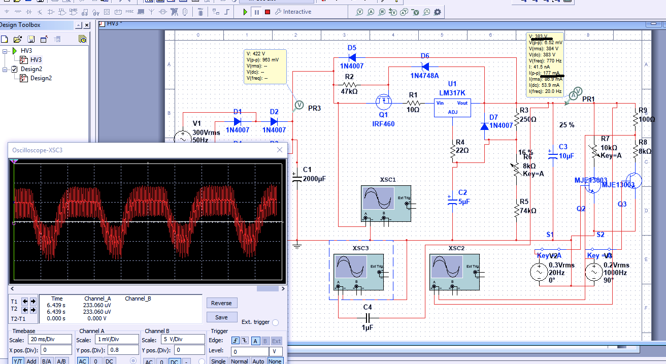

Поскольку у меня с собой в отпуске только ноутбук, то могу только моделировать. Вот смоделировал нагрузку на вариант с LM317.
20 Гц и 1 кГЦ
В целом пульсации на выходе получаются в пределах 2 мВ, что существенно лучше чем классические LC фильтры. Осталось проверить на практике, как будет такое звучать.

Странная форма кривой на выходе. Случайно в насыщение ничего не входит?
Если верить сообщениям симулятора, то изменение тока на 177мА (что само по себе странно, так как RMS всего 88,9мА) изменение напряжения составляет 6,52мВ. Т.о., выходной импеданс БП = 73мОм - неплохой результат, вполне достаточный для любого усилителя. Но надо понять причину такой формы осциллограммы.
Подозреваю, что это огрехи симулятора, некоторые вещи он не очень понятно показывает. Возможно ещё ресурсов ему маловато на ноуте. Время моделирования 1:100 примерно. ВОзможно стабилизатор еще не вышел на режим, потому что в моделировании очень много времени уходит на выход на 385В. В этом примере еще не дошли до 385.
Я пробовал менять выходную емкость и сглаживающую в управлении LM, пульсации уходят ещё сильнее. Лучшим выходом будет проверить на практике. На текущем примере пульсации максимум 4 мВ, судя по осциллограмме. При таких пульсациях мы получаем очень четко установленный режим лампы, который не меняется, что благотворно должно сказаться на звучании.

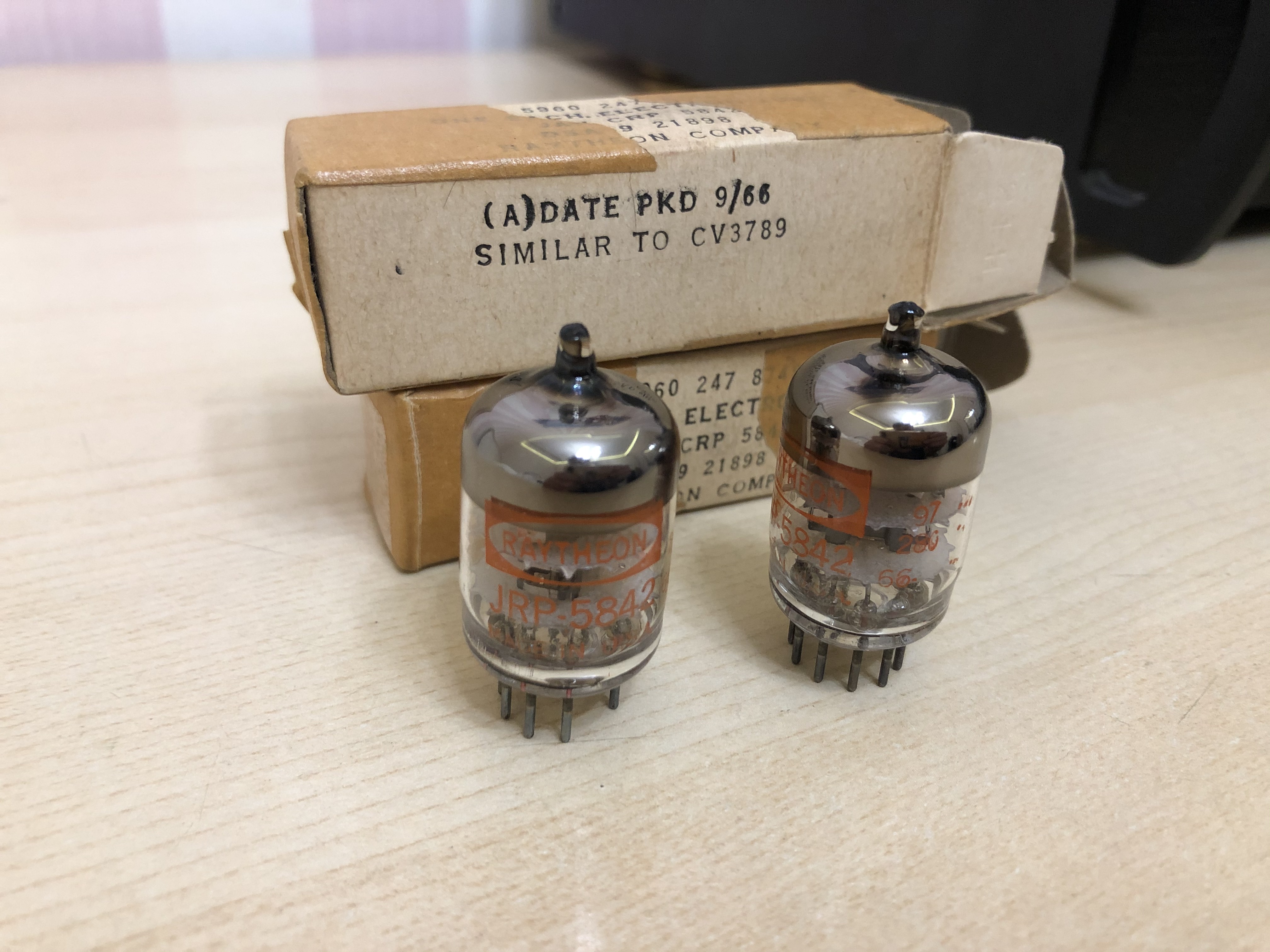

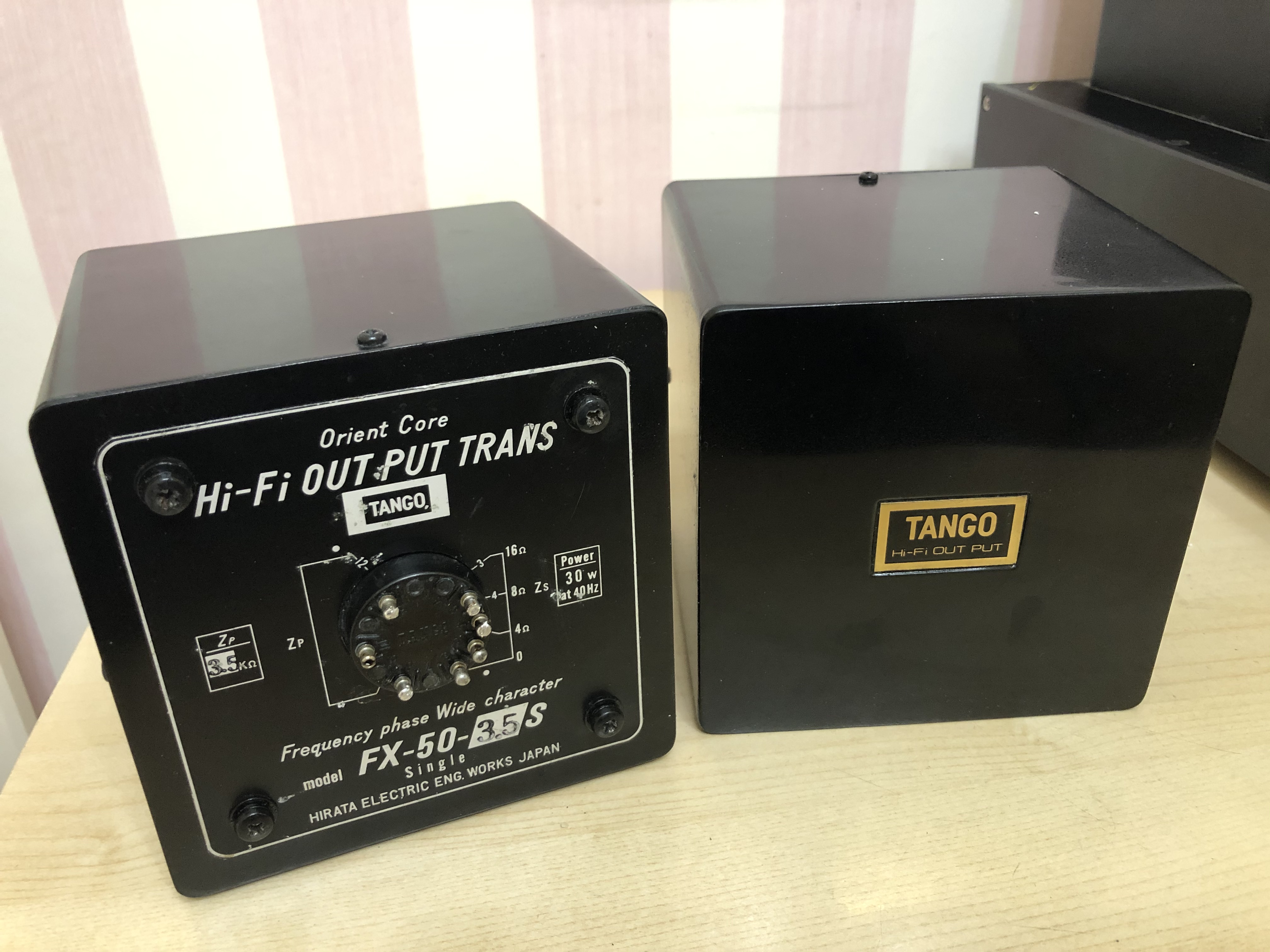

Сообщение Tos » 14 окт 2019, 22:12
Алаев Ян писал(а):
14 окт 2019, 14:25
Фото в студию! Многие такого даже не слышали, я уж не говорю про то, что не видели...

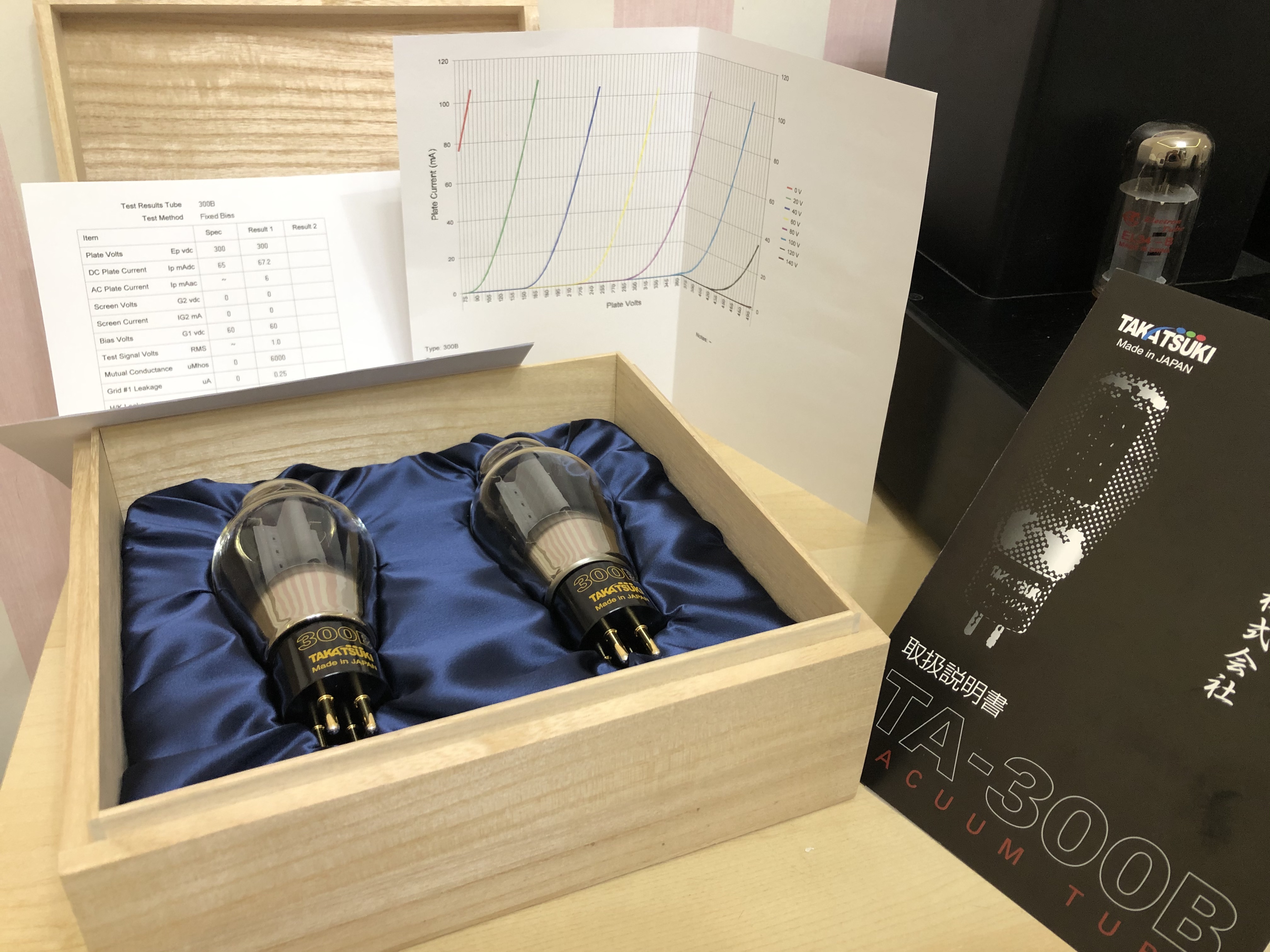

фотосессия, так фотосессия:
1. Трансформаторы Танго FX-50-3.5s, родом из 70-х.. Выбор в том числе обусловлен и характеристиками, ток покоя до 200 mA, что в случае удачной конструкции позволит поставить параллельную пару 300B на выход.
Документации по ним мало, но характеристики вполне:
http://www.ne.jp/asahi/myamada/tube/tan ... at_S57.pdf

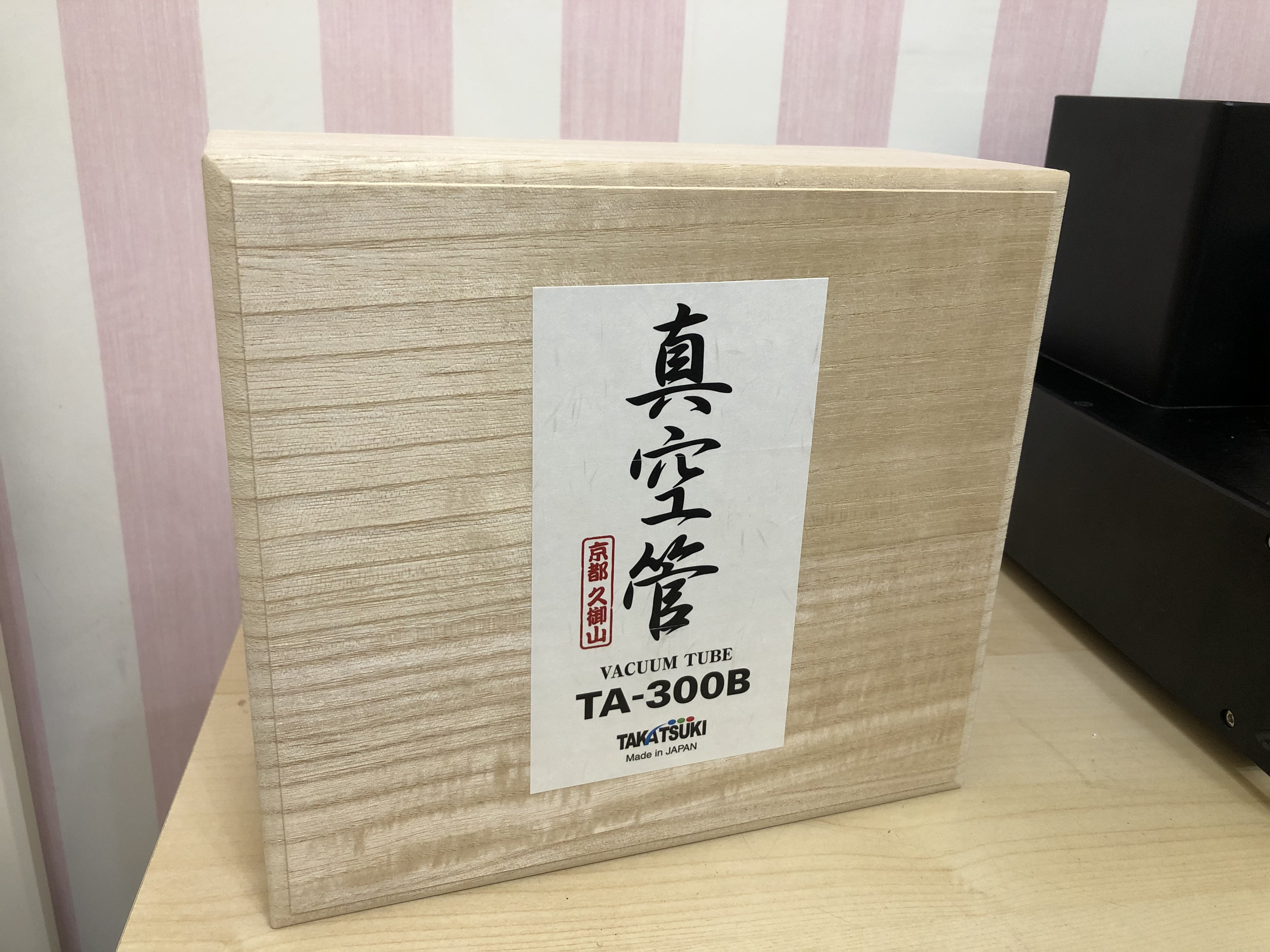

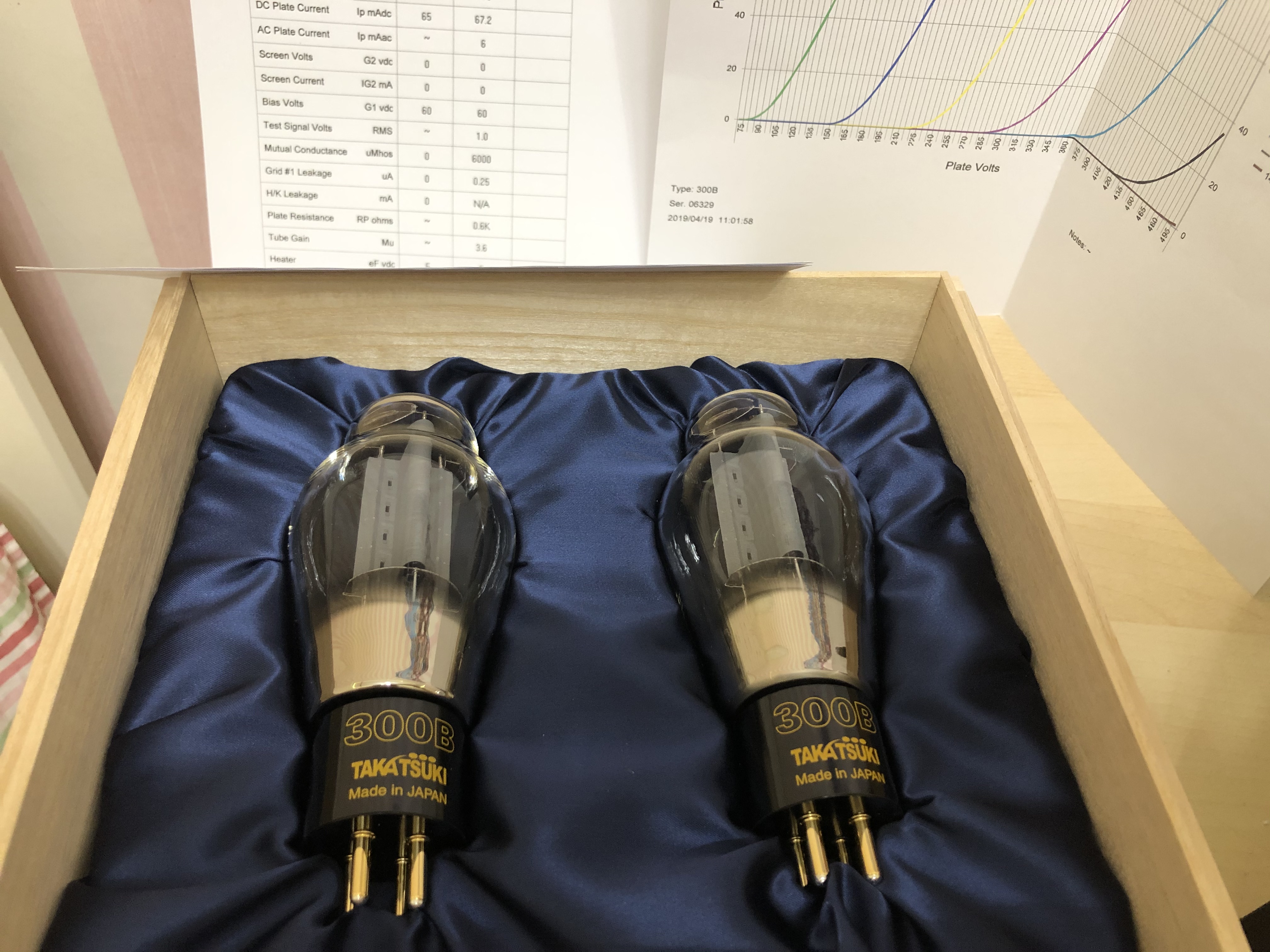

2. Лампы Takatsuki TA-300B. Выбор обусловлен как характеристиками, так и максимально приближенным к WE300B аудио данным. Купить их оказалось непросто, в свободной продаже их практически нет, но после переписки с производителем меня направили к японскому дистрибьютору, который смог их продать по приемлемой цене и оплатой через PayPal. Что в Японии не очень-то распространено.
коробочка из очень приятного легкого дерева, ольхи подозреваю. В комплекте все характеристики и данные конкретной лампы.
Пара подобрана.
3. Драйверы прислали друзья из Америки, но общем купить их на ebay не представляется сложным.
характеристики тутhttp://www.etd.su/pdf/138/5/5842.pdf
