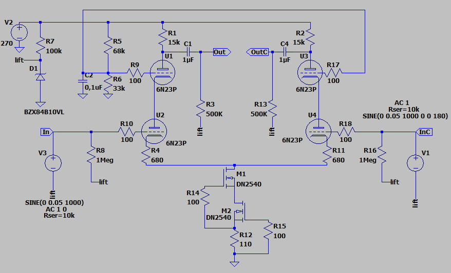

Обновил схему, сейчас мне она нравится еще больше :)

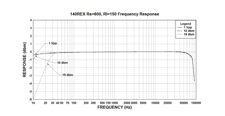

Вечером разглядывал трансформаторы.
Решил пока поискать вариант 2:1
Наткнулся на такой Hammond 140REX

Это уже с корректировкой усиления?
Надо добавить ещё подстроечник балансировки (или сервоцепь).
Стабилитрон зашунтировать конденсатором и вообще подумать над его внутренним сопротивлением.

Сообщение Евгений Михеев » 09 окт 2019, 22:27
09 окт 2019, 21:28
Это с усилением под трансформатор 2:1. Для 4:1 в катодах должны быть 330 ом
09 окт 2019, 21:28
Да, но это я хотел на следующий этап оставить.
09 окт 2019, 21:28
Тоже "на потом"
Сейчас хочу раскидаться с трансформаторной темой.
С одной стороны хочется не растратить все гульдены, с другой стороны понимаю - что чем транс будет толковее тем и общий результат получу лучше. Надо, наверное, действительно покопаться в Lundahl.

poty, Владислав, а можете подсказать мне правильное подключение трансформатора к выходу каскода?
Я копаюсь в трансформаторах (основные претенденты hammond jensen lundahl). И пока не понимаю - есть с центральной точкой, есть без, или, как у lundahl 2+2:1+1+1+1 - в этом я тоже путаюсь.
Что я пока понял наверняка - 2 канала - 2 трансформатора :-)
Сообщения: 5075
Благодарил (а): 198 раз
Поблагодарили: 674 раза
Сообщение poty » 10 окт 2019, 00:33
Евгений, день тяжёлый, потому кратко:
1. Вместо анодных сопротивлений (классический пуш-пулл). Центральную точку на - B+. Плюсы - можно сильно уменьшить B+, как минимум на величину падения напряжения на анодном резисторе. Минусы - прямая зависимость усиления от входного сопротивления мощника, трансформированного в первичную обмотку.
2. Как классическую нагрузку - вместо 500кОм сопротивлений, с конденсаторами, центральную точку - на сигнальную землю. Плюсы - можно использовать простой трансформатор, так как нет постоянной составляющей. Минусы - выигрыш от трансформатора небольшой, только согласование сопротивлений.
3. Как балансную нагрузку: центральная точка не используется, подключение непосредственно к анодам верхних ламп, выходные конденсаторы с 500кОм сопротивлениями исключаются. Плюсы - слабая зависимость от сопротивления нагрузки (выходное сопротивление будет примерно 30к), высокое подавление помех и наводок, отсутствие лишних деталей. Минусы - требует продвинутого трансформатора или хорошей балансировки.

Сообщение poty » 10 окт 2019, 09:31
09 окт 2019, 20:17
На всякий случай: у меня очень мало опыта по межкаскадным трансформаторам, поэтому с выбором могу помочь только "по параметрам". Андрей Кислун (есть на этом форуме) точно этим занимался, вплоть до изготовления трансформаторов, наверняка он более взвешенно сможет помочь с выбором трансформатора.

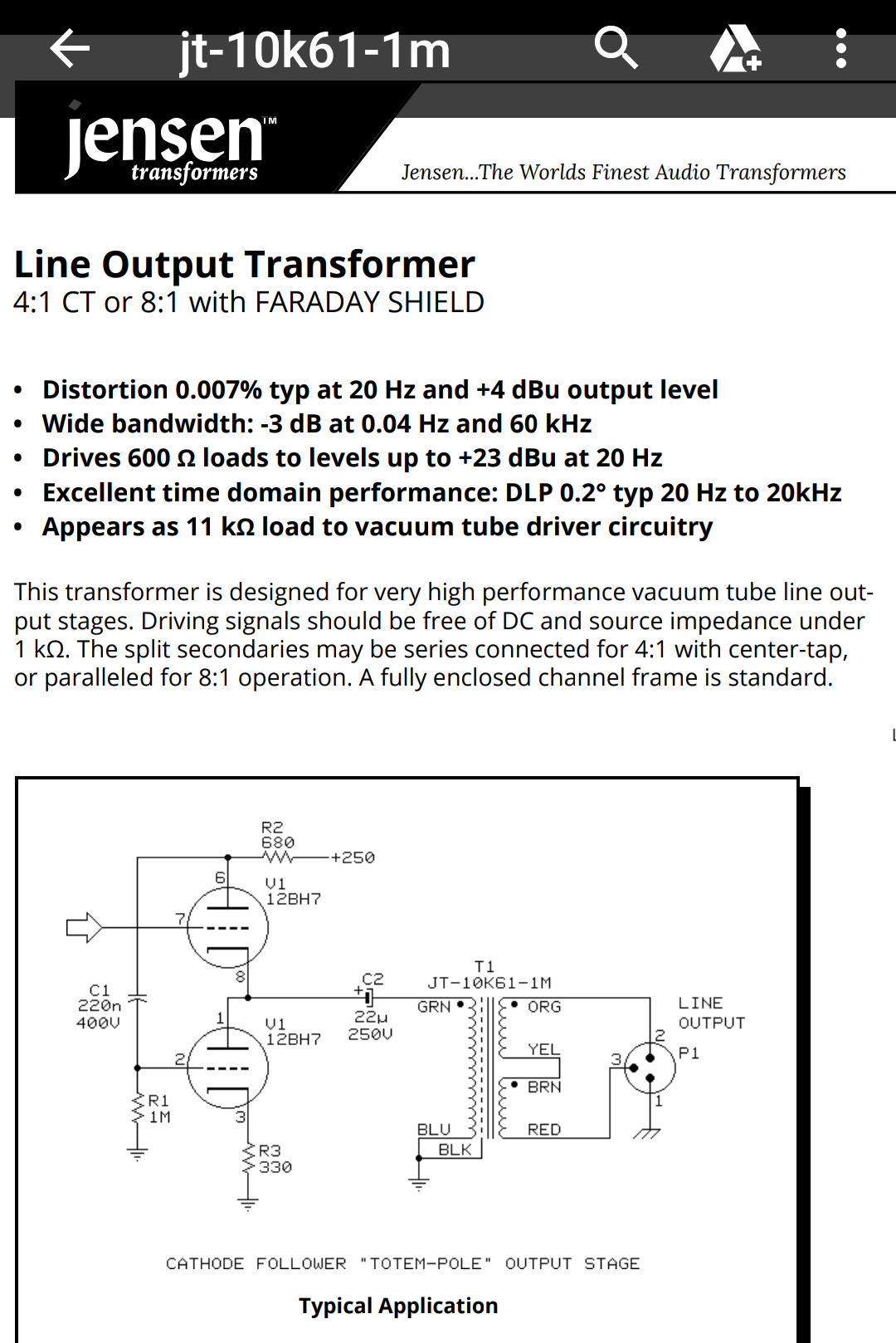

Я тут копался по разным трансам и не понял одной записи.
Я не могу понять насчёт 1К.
Нагрузка должна быть меньше? Или как? Владислав, подскажите, пожалуйста.
Сообщения: 5075
Сообщение poty » 10 окт 2019, 20:01
Имеется в виду, что выходное сопротивление каскада не должно превышать 1кОм.

Сообщение Евгений Михеев » 10 окт 2019, 20:07
Тогда, получается, это не наш случай - у нас выход каскода 14К получился.
Остается хаммонд.
Владислав, будет минутка - посмотрите?

Сообщение poty » 10 окт 2019, 22:40
4:1 - не великовато? Как собираетесь использовать?
Евгений, не становитесь жертвой лукавых цифр. То, что Вы читаете данные по трансформаторам - это очень хорошо, но здесь нужно понимать, для чего при словах Line output сразу возникает нагрузка в 600Ом. Линейные трансформаторы применяются в профессиональной аппаратуре на балансных сигналах, где стандартизован входной импеданс =600Ом (150Ом - при передаче на длинные линии). Этот импеданс увеличивается за счёт коэффициента трансформации и становится 600*16=9600 + омическое сопротивление первичной обмотки. Низкий выходной импеданс нужен в данном случае, чтобы минимизировать потери.
В Вашем случае трансформатор будет нагружен на очень высокое сопротивление (100кОм и выше), трансформироваться это будет в 1,6МОм и выше, 14 кОм выходного импеданса вообще никакого влияния не окажут.
