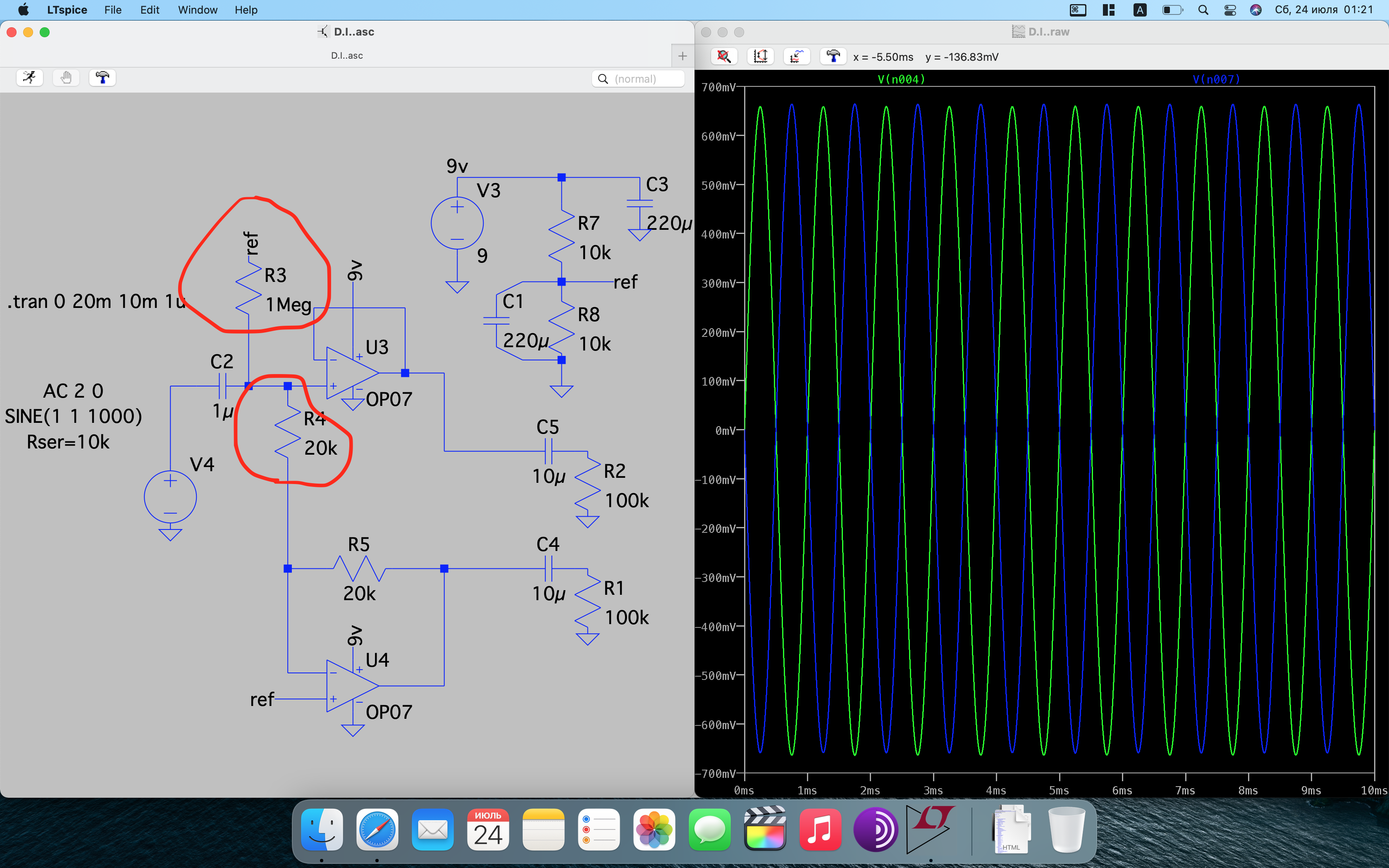

После C2 нужна нагрузка, иначе отсутствует разрядная цепь конденсатора.
Сори, там 1 мег на референс
Отправлено спустя 20 минут 37 секунд:
Вот добавил как в реалии расположен 1мег и верно ли понял идею для подключения 20к (помню что эту пару можно увеличить)
Сообщения: 5060
Сообщение poty » 24 июл 2021, 12:44
Да, всё верно.

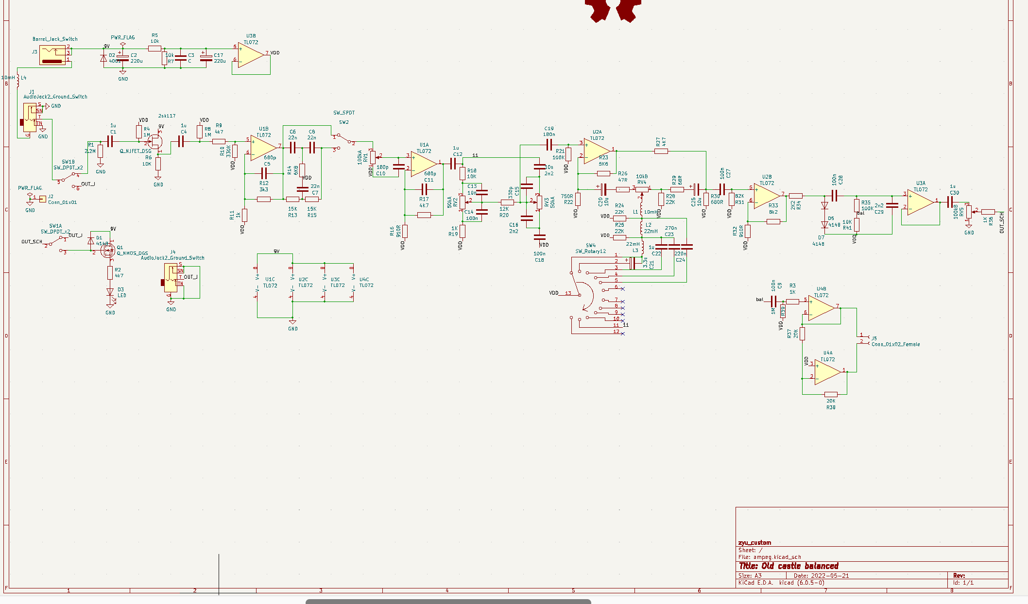

poty, добрый день!
Теперь думаю. куда прикрутить итоговую схему балансера.
На изображении - итоговая схема педали.
Я вот думаю брать сигнал из С29 (в конце схемы справа)
U3B будет работать на небалансный выход педали.
Думаю, если взять сигнал в точке С29 - смогут работать и балансный выход и небалансный разом.
И если заменить R35 на переменный резистор, то с его выхода будет как раз браться РЕГУЛИРУЕМЫЙ сигнал, который в дальнейшем пойдет на баланс.
И тогда можно ведь в схеме:
Убрать R3 и С2
Отправлено спустя 50 минут 7 секунд:
Сейчас отрисую итоговый вариант схемы.

Сообщение poty » 26 июл 2021, 11:35
Если бы это был обычный усилитель, то без сомнений так бы и сделал. Однако, C29 стоит как фильтр, отсекая высокие частоты. Если уменьшать R35, то частота среза фильтра будет изменяться. Не уверен, что это будет ожидаемым.
С другой стороны - если сигнал пойдёт на пульт, то какая разница, каков его уровень? Это можно будет отрегулировать на самом пульте. Судя по D4-D7 амплитуда всё равно больше примерно 2В быть не может.

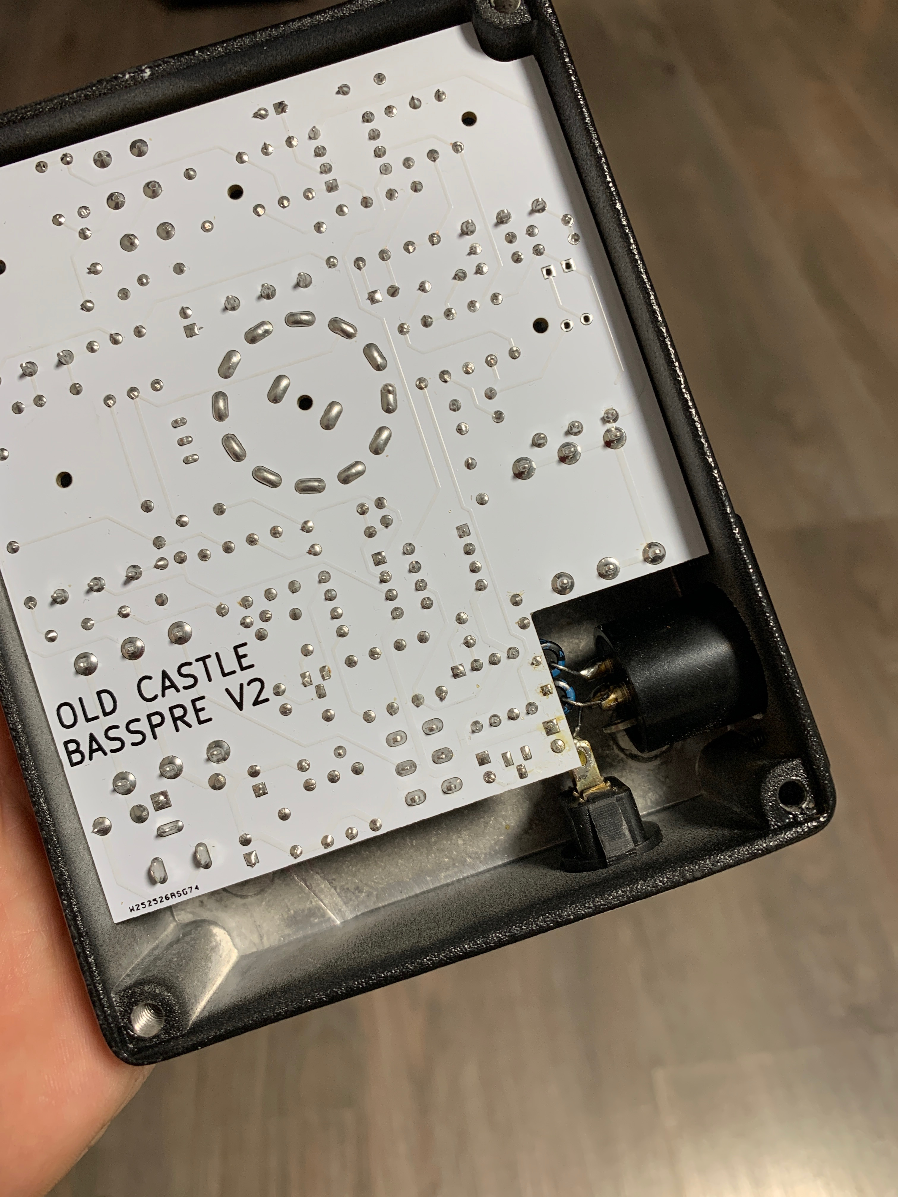

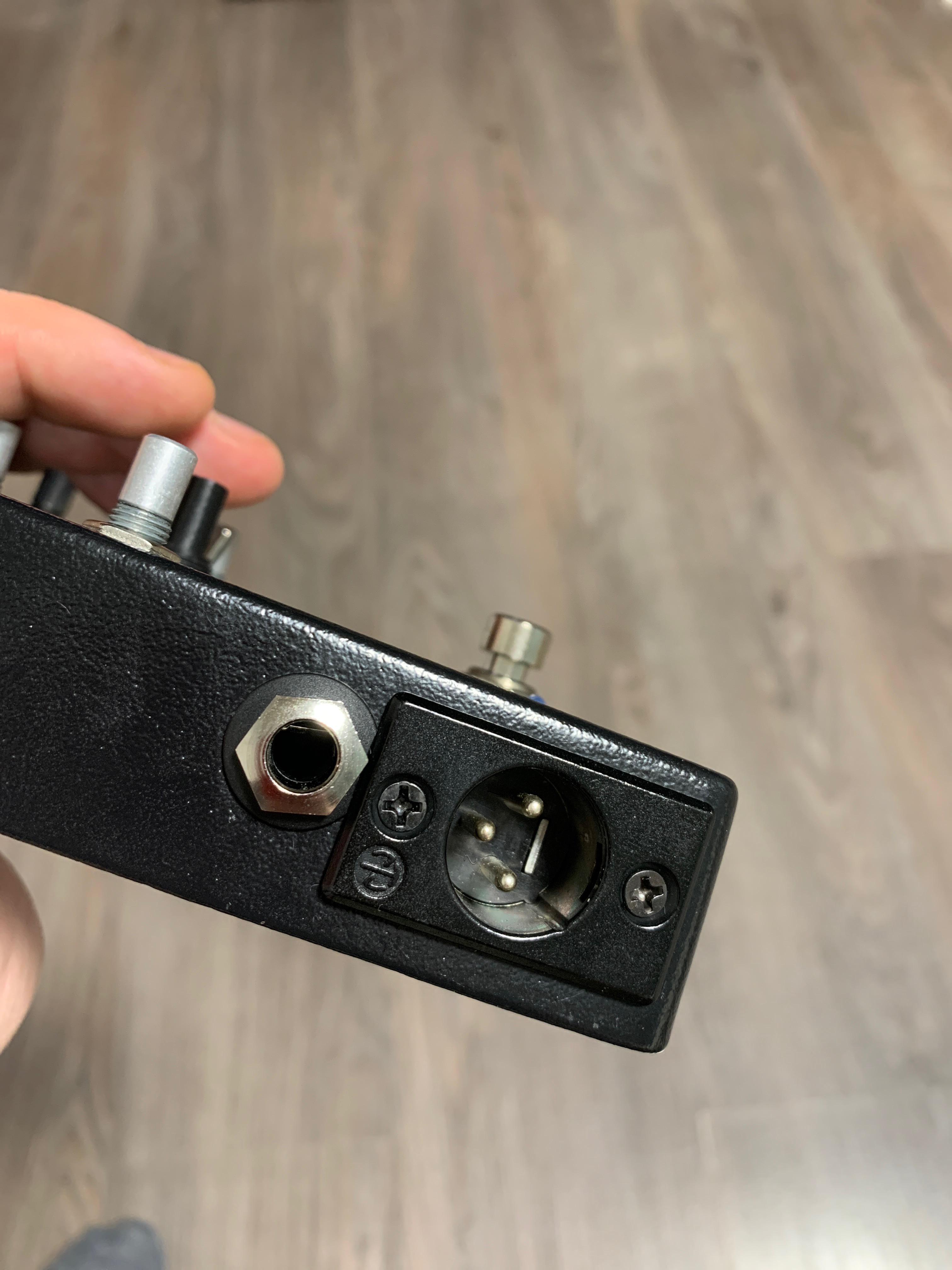

Сообщение Евгений Михеев » 07 мар 2023, 23:07
Не прошло и три года :-)
Я таки запилил балансную версию, на днях тесты

Сообщение Евгений Михеев » 08 мар 2023, 02:33
poty, Схему не тороплюсь выкладывать, так как возможно после отслушки понадобятся правки, но в целом схема "утвержденная" плюс балансный выход.
Корпус с банзая - в декабре приехала посылочка.
http://www.banzaimusic.com/Enclosure-BB ... -Bulk.html
Страницей ранее я уже такой собирал, точнее, в таком корпусе но без балансного выхода

Сообщение Евгений Михеев » 09 мар 2023, 23:11
Сегодня отслушали за 2 часа в разных вариациях - очень порадовал агрегат.
Схему прилагаю.
Что понравилось в плане удобства - с выхода подключился человек к усилителю чтоб сразу себя слышать, а с балансного выхода - напрямую в аудиокарту для записи. Удобно!
