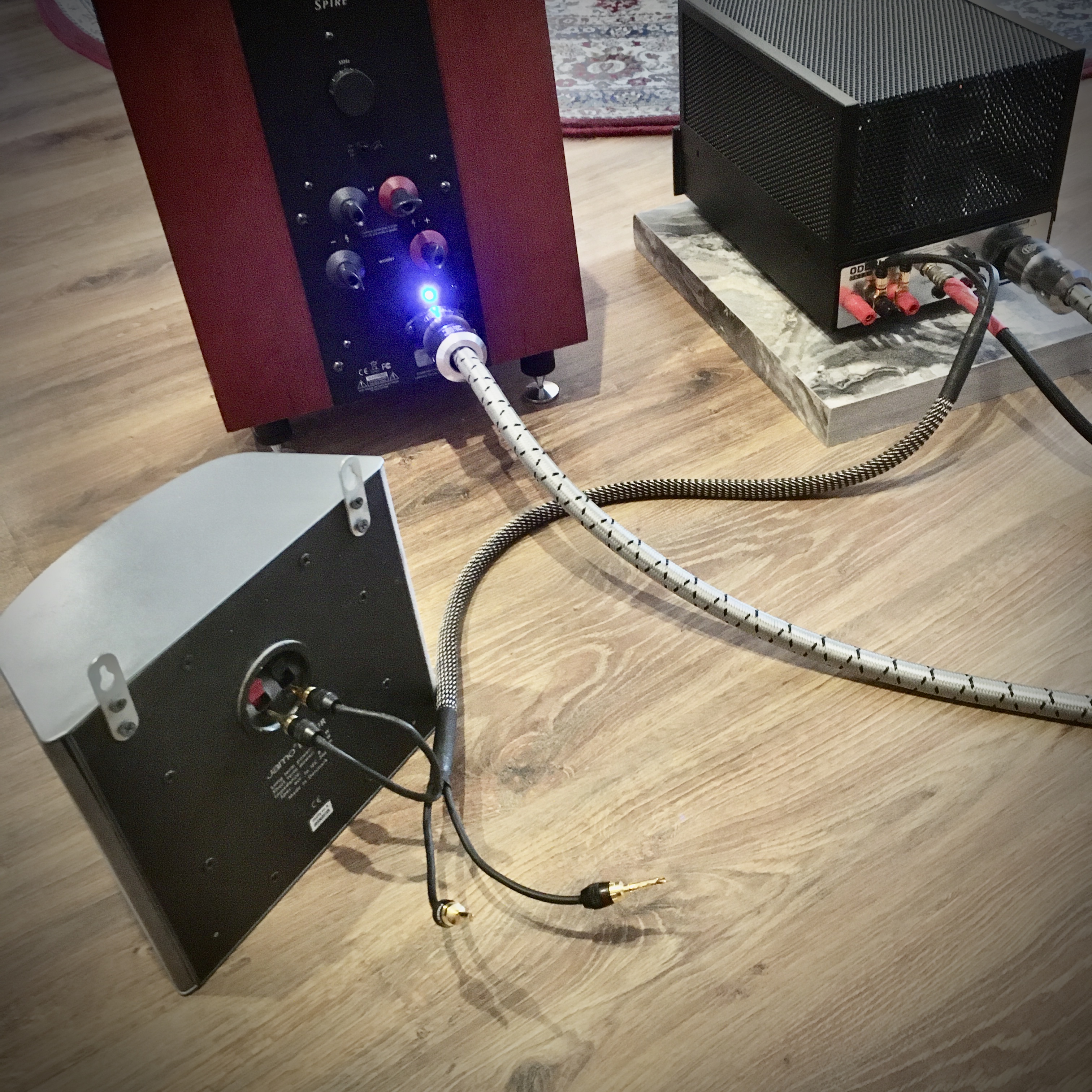

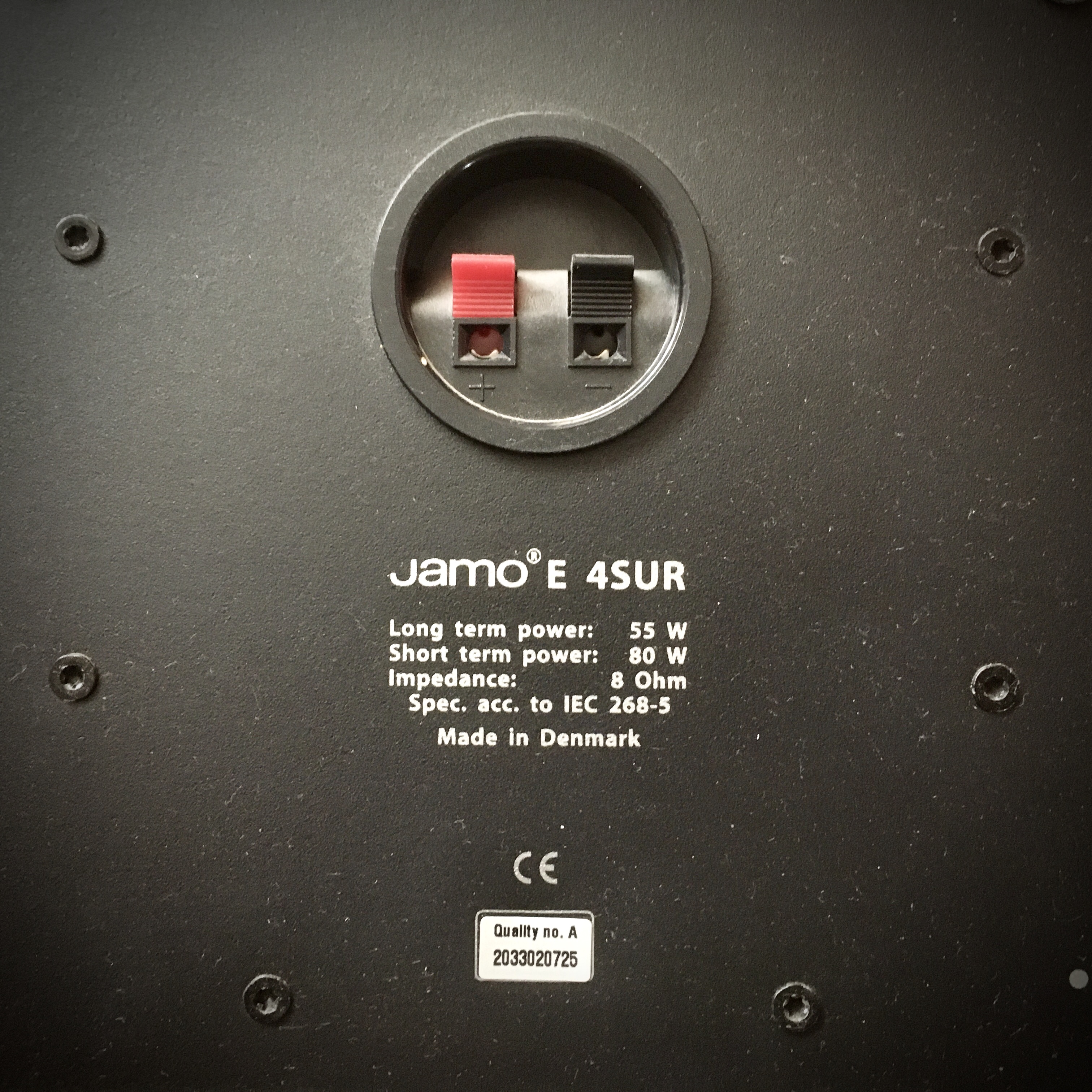

Второй комплект АС, что есть у меня (сейчас на складе в упаковке), весит почти 120 кг. Не решусь пожалуй везти его сюда для эксперимента
Обещаю, я подумаю, где взять компактную акустику для альтернативной оценки.

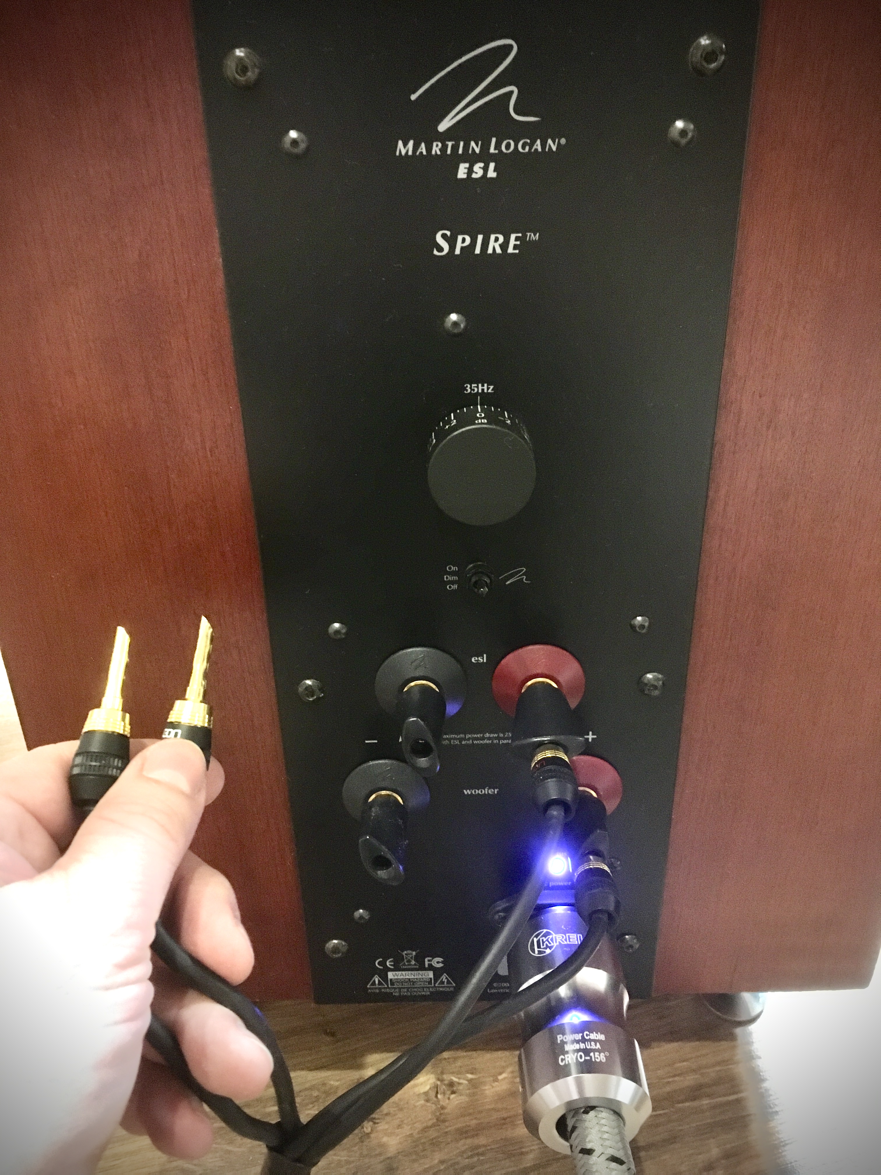

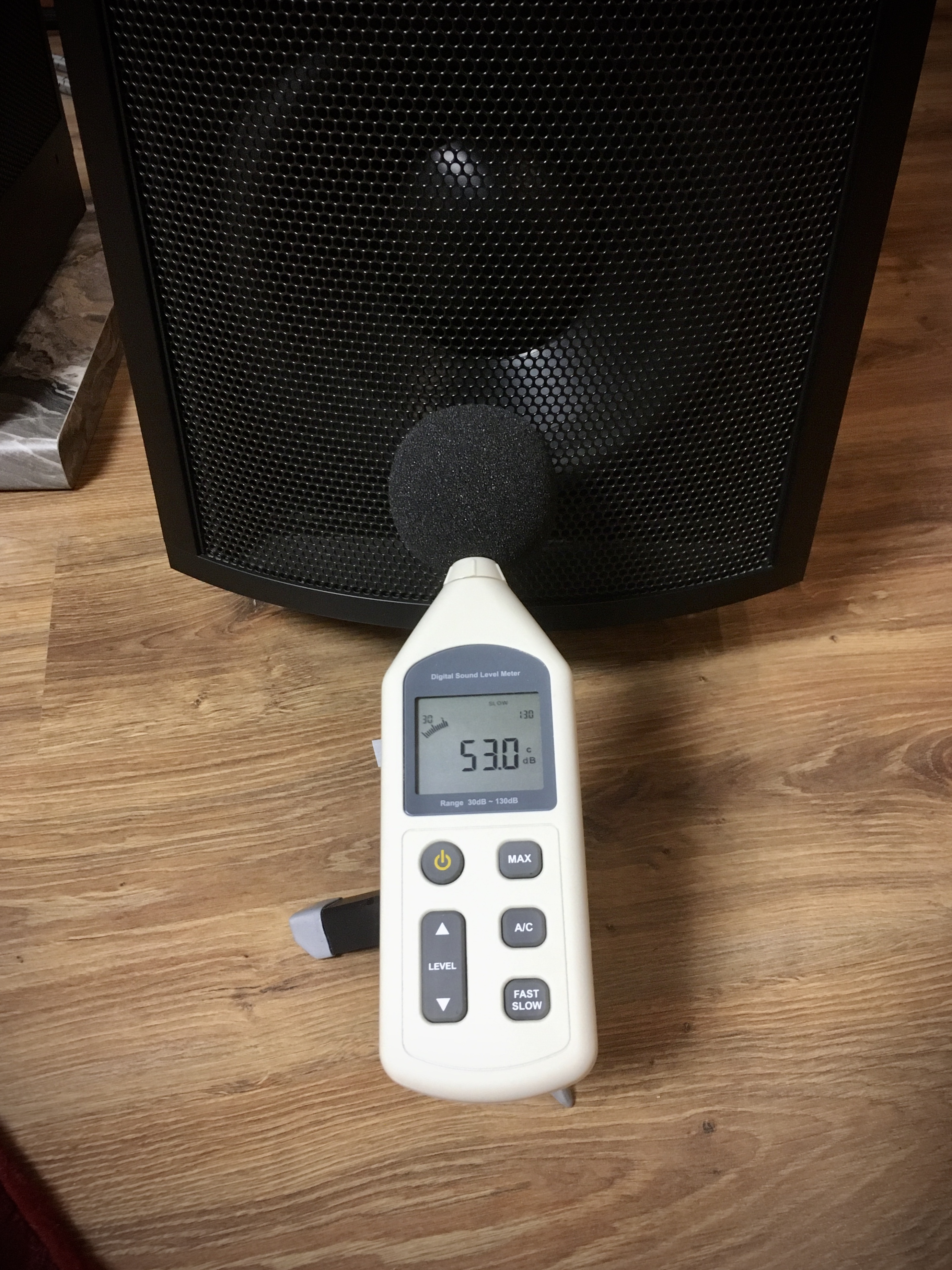

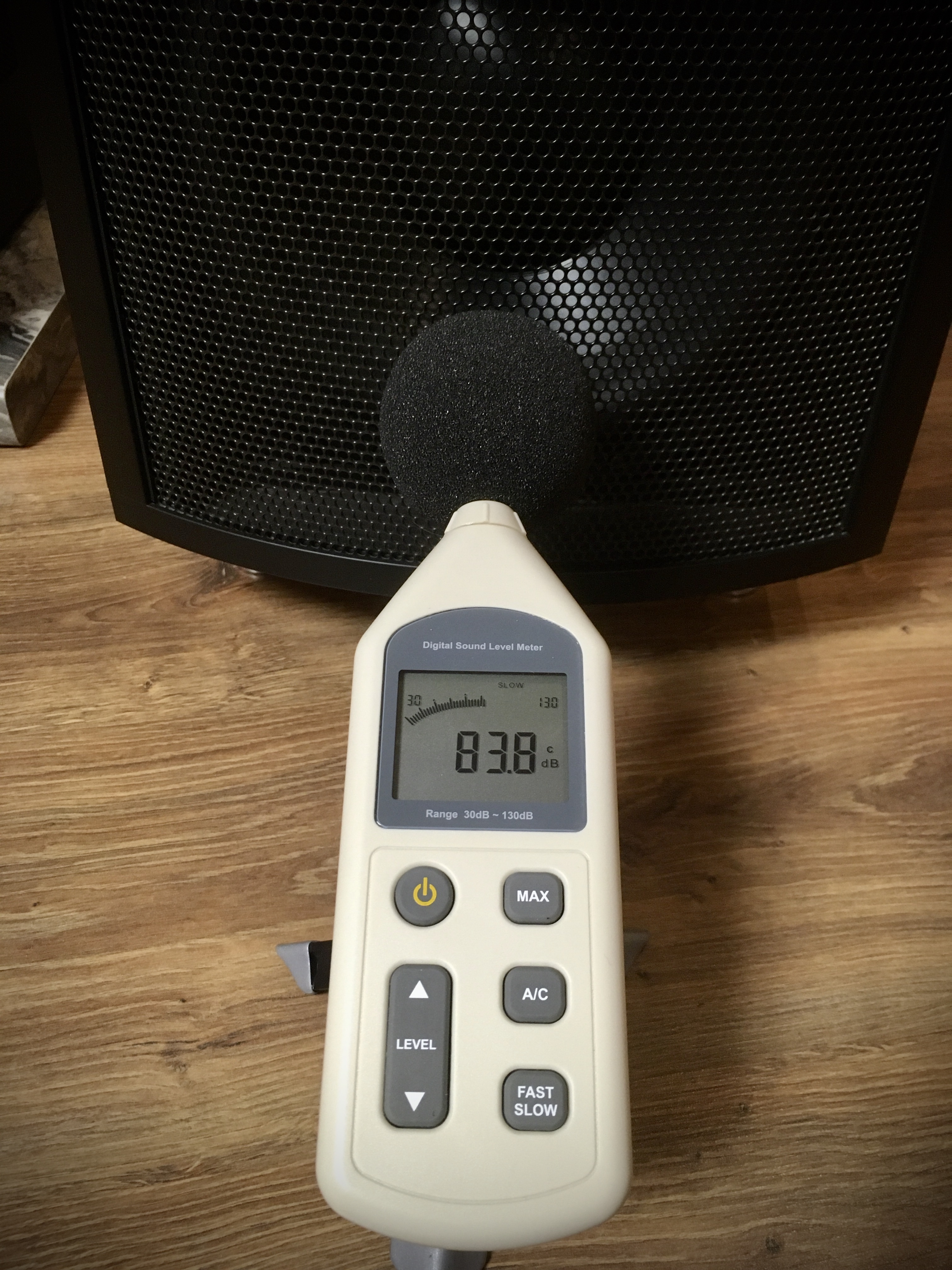

Я верю в "земляную петлю". И в то, что ее влияние усугубляет АКТИВНЫЙ сабвуфер АС. Где-то во взаимодействии двух усилителей проблема... Я ни как не займусь "фазировкой", которую предложил сделать Александр (seurf). Хотя, уже почти верю, что именно это может стать спасением.
Да, я это проверил. Стоит мне выдернуть разъем питания из усилителя и фон исчезает (или снижается до неслышимой величины). Даже когда усилитель подключен акустическим кабелем к АС.rad54 писал(а): ↑18 май 2021, 11:25Опять же пока получается подтверждение того, что фон выдает МУС, т.к. АС от сети 220 отрублен выдергиванием шнура его питания, а вот включенный в сеть 220 МУС может успешно давать фон на свой выход. Предполагаю, что отключение в этом режиме и МУСа от сети 220 приведет к исчезновению фона. Проверьте это.
Я закоротил входы на самой АС. Фон в этом случае сравнялся с ситуацией "отсутствия усилителя". С закороченным акустическим кабелем ситуация та же. Кабель не фонит.rad54 писал(а): ↑18 май 2021, 11:25Также проверьте всё-таки (в собранной вами схеме) наличие фона АС при включении ее в сеть 220, но отсоединив при этом акустический провод от МУСа и замкнув отсоединенные концы накоротко, т.е закоротив тем самым вход АС на его сигнальную землю. Так мы ещё и кабель акустический проверим на "ловлю" фона.
А вот это действие, вообще произвело какое-то безобразие...
Оба "черных" провода отключены от АС. Т.е. подключены к ней только "красные" (сигнальные).
Так вот - фон СИЛЬНО возрастает:
- когда подключены провода и к сабвуферу и к панели ~83 дБ.;
Может я что-то не правильно понял?
Выход на наушники у нее есть. Но, там отдельная плата усилителя для него.
Сделал подключение к AURA: фон тот же!
Вся полезная информация из экспериментов систематизирована в этом сообщении. Я специально это сделал, а потом удалил шлаки.
Отправлено спустя 1 час 14 минут 1 секунду:
P.S. Забыл написать, я отключал wi-fi в гостиной и соседних комнатах. Телефон сеть потерял, но на фон это вообще не повлияло.

1.
2. Ничего необъяснимого в вашем опыте пока не вижу. Измеренные вами значения фона - правильные. Т.к. , не замкнув красное с черным и подсоединив провод только к красному , вы создали "фоновую" антенну на сигнальных входах АС. Ведь вход вуфера (нижние терминалы) у вашей АС является активным аналоговым входом цифрового усилителя, а не идет напрямую на НЧ динамик, как у "пассивных" колонок.
3. Вот. Нашёл руководство по АС вашей.
АС имеет два раздельных входа. Верхний типа на СЧ/ВЧ, а нижний - Woofer, т.е. на НЧ. Черные терминалы - земляные, а красные - сигнальные.
Штатное подключение к МУСу (не бивайринг):
- черные терминалы соединены вместе и отданы на земляной провод акустического кабеля АС,
- красные терминалы тоже соединены вместе и отданы на второй провод (назовем его сигнальный).
Намеренно разделяю эти провода акустического кабеля АС на земляной и сигнальный, потому что в МУС OddWatt нижний по его принципиальной схеме вывод вторичной обмотки соединен с "землёй" всей схемы МУС. И вы при подключении должны это обязательно учитывать. Т.е. земляной МУСа д.б. подсоединён к черному терминалу АС.
4. Дополнительное и необязательное, для спортивного интереса.
Я не знаю, раздельны ли красные входы (верхний и нижний) и тогда они являются независимыми в АС, или они уже замкнуты между собой внутри АС. Предполагаю при этом, что черные (земляные) должны быть внутри АС уже замкнуты между собой.
Чтоб выяснить насчет их зависимости, можно черные просто прозвонить тестером на КЗ между собой, а для красных провести маленький опыт:
- замыкаем верхний черный с верхним же красным,
- также замыкаем нижний красный с нижним черным.
- включаем АС в сеть
- слушаем
- фона быть не должно ни у панели, ни у вуфера.
- размыкаем нижние красный с черным и касаемся нижнего красного пальцем или вешаем на него кусок
кабеля, должен появиться фон, причем только (или во всяком случае намного больше) у вуфера.
Примерно этот опыт вы уже сделали, оторвав от черных терминалов концы акустического кабеля.
Только не локализовали, фонит ли вуфер или панель.
5. Теперь по результату опыта с Аурой.
Не вижу на вашем фото: - по какому входу работает Аура (если конечно у неё есть выбор входа)?
- был ли замкнут этот выбранный вход у Ауры на её землю в вашем опыте?
Если не замкнут, полученный вами результат возможен.

Роман Мирошниченко писал(а): ↑25 май 2021, 16:19ничего не замыкая и не выключая. Просто одну вместо другой...
Вход МУСа д.б. замкнут. AC Spire - из сети 220 выключить (на фото на АС синий светодиод светится, значит питание подано на АС?).
Варианты и выводы:
1. Первый вариант - самый простой . Если Аура с закороченным входом на JAMO НЕ фонит, а фонит только МУС, то это чисто его "косяк" и разбираться надо только с ним.
2. Второй вариант - Аура тоже фонит.
Этот вариант в отыскании проблем будет ветвящийся по действиям. Возможно
- или оба усилителя с "косяками" по фильтрации питания, что достаточно маловероятно, но ... чего не бывает.
- или у вас действительно проблемы с сетью 220. Только вот какого плана они.
Для начала послушайте комбинацию Аура +Jumo с питанием от "Штиля", как вы собирались.
Если фон пропал - проблема решена.
Если не пропал, тогда самым простым способом реабилитировать аппаратуру и обвинить сеть 220 будет - послушать МУС или Ауру (если они оба фонят) на JAMO просто в другом месте, на другой сети, другой ТП подстанции. Или у вас дома, но на усилителе (та же Аура), который в другом месте точно не фонит на JAMO или другой пассивной колонке.
Так мы выясним , сеть или всё-таки аппаратура виноваты.
