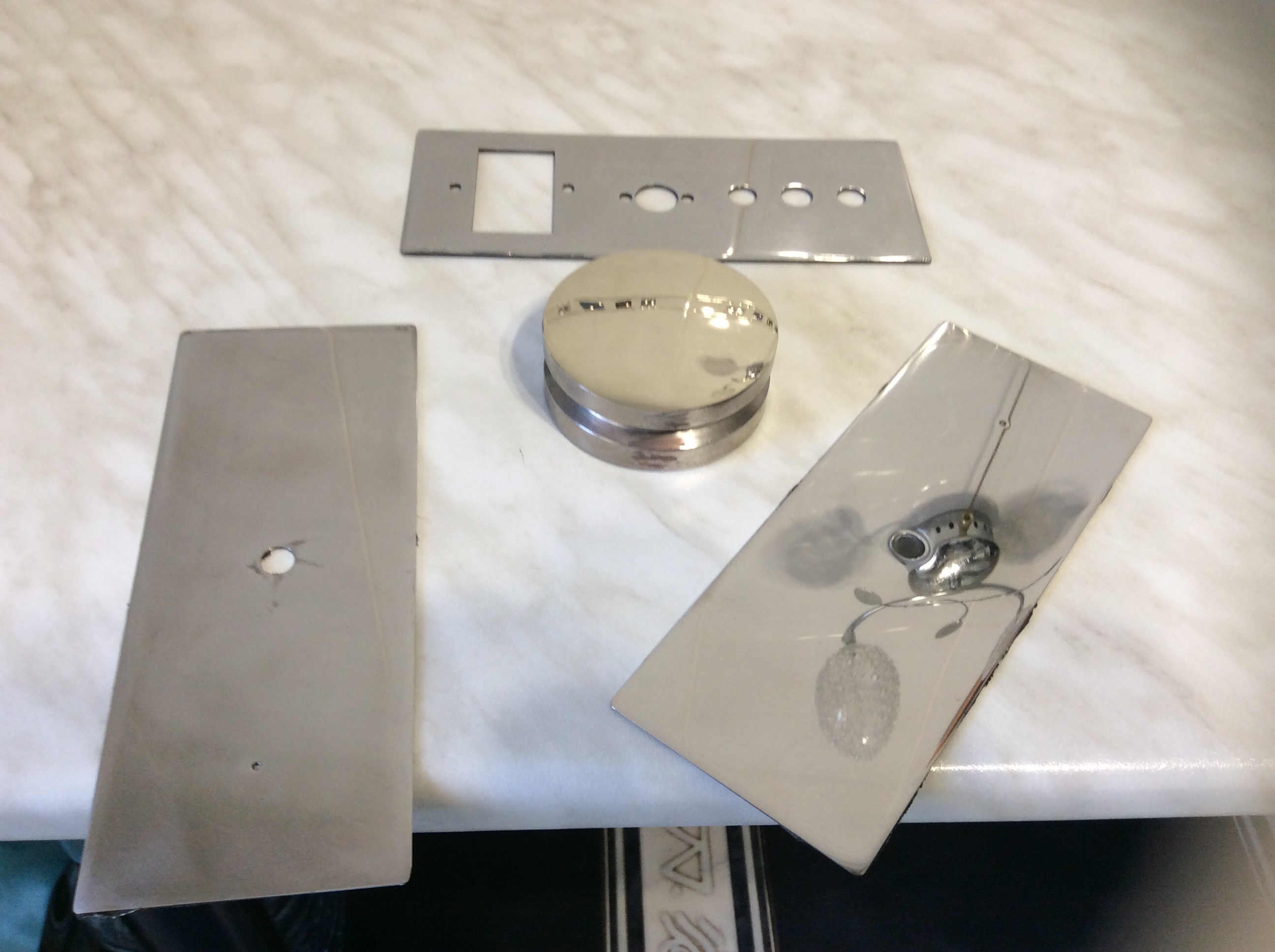

Сообщение seurf » 02 мар 2020, 07:54
Освоил полировку металла. Две передних декоративных пластины и одна задняя. Заодно и прижим пластинок сверху полирнул. Как изловчиться обработать его сбоку, сразу не сообразил. Потом дошло. Заднюю пластину пока только одну. Мне не нравится сетевой терминал. Его механическое крепление сетевых проводов и коммутация очень не надёжны. Пока не решил, но хочу перейти на терминал под винт, выключатель, предохранитель по раздельности. Пока в думках.
poty, goldmen8, Роман Мирошниченко
Рейтинг: 50%
#615
Сообщение goldmen8 » 02 мар 2020, 09:26
02 мар 2020, 07:54
:clap:
Александр, требую подробностей метода!!!
Думаю многим будет интересно. :smoke:
Сообщения: 1234
Благодарил (а): 268 раз
#616
Сообщение seurf » 02 мар 2020, 10:38
Все не очень сложно, главное материалы и инструмент. Путеводным для меня было это видео: Очень подробная инструкция. А во вложении снизу есть ссылка на материалы : https://www.blog.gtool.ru/m/testy/.
Правда я пошёл своим путём. УШМ с регулировкой оборотов ( это важно, так как скорость полировки около 3000 об/мин, но никак не 9000-11000, как у УШМ), приобрёл по дешевле и мне этого хватило за глаза. Полировальные шкурки на 125 мм с зерном 180/320/600/800/1000/1200 приобрёл в магазине для авто покраски. Ну и пара оснований с липучкой- для шкурки и с войлоком. Дорогой покупкой стала паста для полировки нержавейки. Далее закрепляем шурупами ( я крепил на двухсторонний скотч) к любому основанию деталь для полировки, намордник ( маска с активированным углём у меня) и со 180 до 1000 шкурки по восходящей. Далее войлочным кругом с пастой Marina.
В общем все по видео. Первый блин у меня вышел комом. После верхней шкурки и полировки пастой понял, что плохо зачистил на каком то этапе и на выходе на поверхности зеркально отполированной плоскости остались видимые следы шкурки. Вернулся к самому началу и более внимательно. Со второго- третьего раза будет на ура, думаю!
goldmen8, Евгений Михеев, Роман Мирошниченко
Рейтинг: 50%

#618
Сообщение goldmen8 » 02 мар 2020, 17:18
Смотрел давненько, как на производстве обрабатываю сварные швы и поверхность на нержавейке.
Там даже швы были "затёрты" без заметного остатка. :eek: Вообще не заметно. Но там химия + электричество, электролиз одним словом. Любой оттенок (цвет) делали.
Но тогда, почему то не было интереса, а сейчас нет этого производства.
