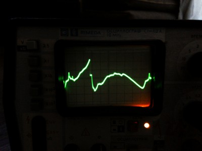

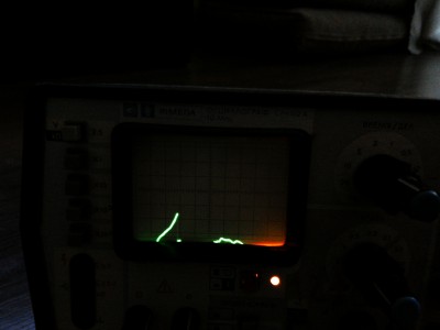

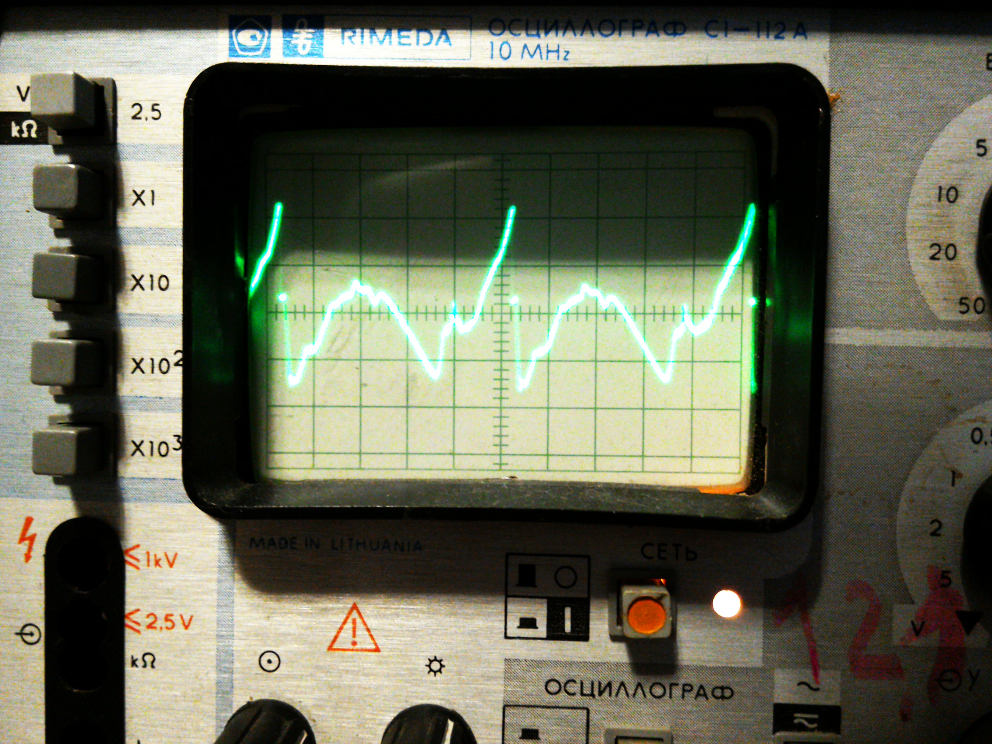

Нулевая линия при щупе замкнутом на землю щупа ровно по середине.
Насчет резистора - сам догадался, всеж Ваши старания не проходят даром относительно меня :-) Больше сопротивление больше падение.
Поставил 15ом, но пришлось перейти на риску 10 мВ, иначе очень размашисто получается. Удалось синхронизировать.
Это на нажатой кнопке ( закрытый, получается).
На открытом все то же самое, но съезжаем просто по оси у вниз. Характер тот же
Ну и потом перешел на время 2/деление, чтобы лучше было видно начало и конец
Диод не помог никак вообще. Сделал на тумблере, щёлкал - реакции ноль.

2 чего на деление?
Сообщения: 4510
Благодарил (а): 335 раз
#667
Сообщение Евгений Михеев » 08 июн 2017, 21:39
имею ввиду что ручку время переместил на двойку

Ну, если всё так, то ток через резистор не прерывается, т.е. дроссель выполняет свою функцию. И что остается? Обычные наводки?

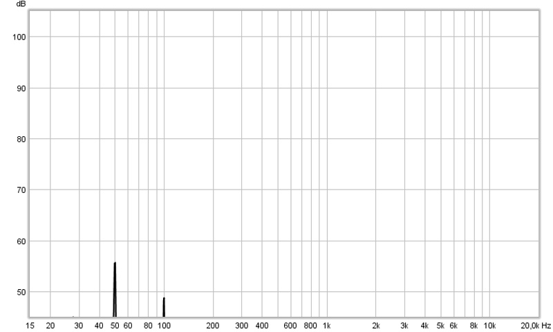

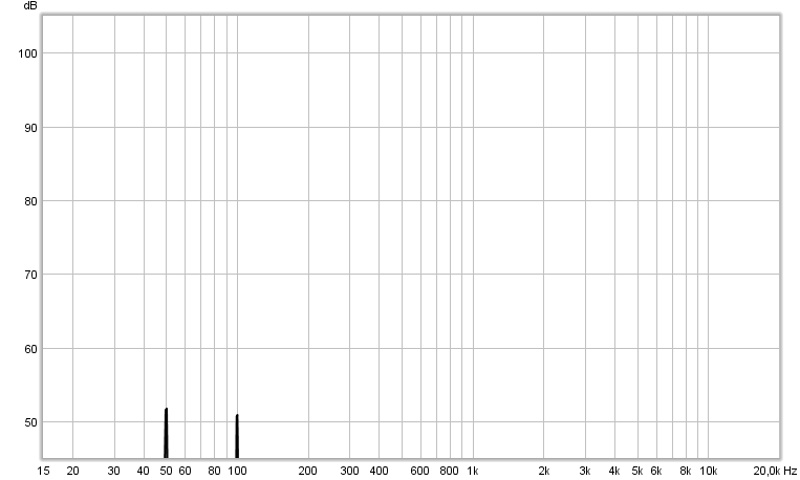

Вообщем продолжил эксперименты.
Наводка на ту или иную плату действительно зависит от положения дросселя!
Сдвигая его в сторону активной платы я получил такую картину:
Это пассивная плата
Это активная плата

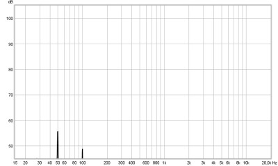

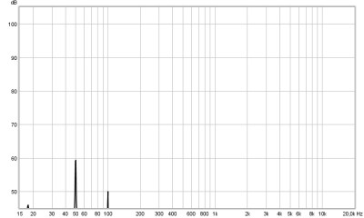

Владислав, есть ли смысл "играть" с величиной сопротивления в буфере дросселя? Сейчас там 2.2 ом
И еще вот думаю, кожух если применить на ентот дроссель - эффекта стоит ожидать?

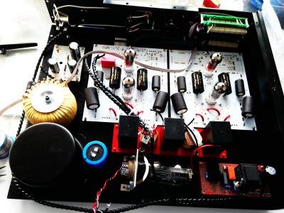

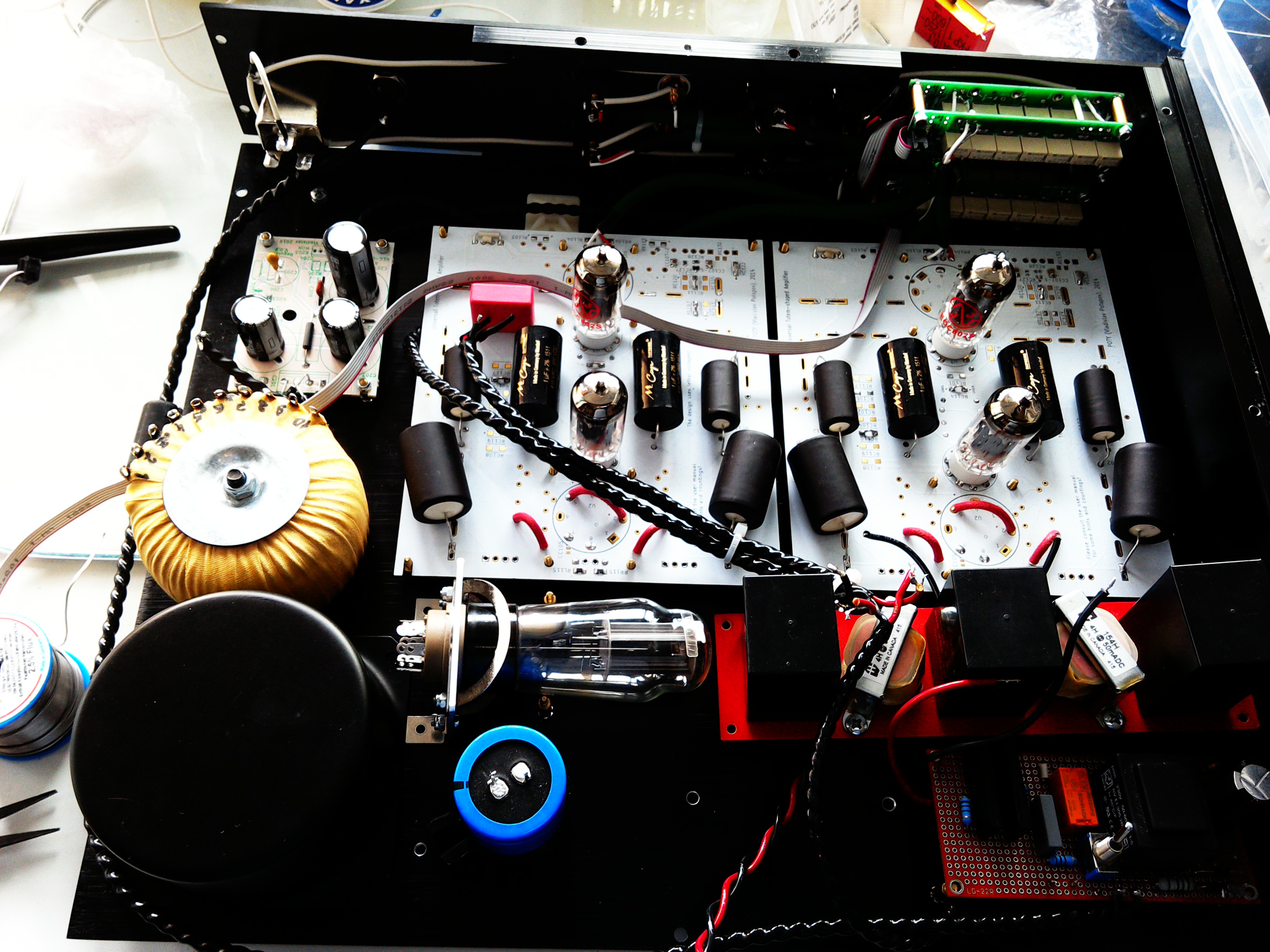

Варианты компановки:
Мне, честно говоря, последний нравится больше всего. Я шибко не страдаю от отсутствия симметрии, зато наиболее компактно и логично всё расположено. Только кенотрон возле UTAP слегка смущает, но сколько я с кеном проверял - он греется максимум градусов 45-50, я рукой спокойно прикасаюсь на секунду. Вопрос в наводках от него возможных только
Четвертый вариант как третий, но поменять ДБП и кенотрон местами

Евгений Михеев писал(а):кожух если применить на ентот дроссель - эффекта стоит ожидать?
Думаю, какой-то эффект будет! Как и "верчение". Другой вопрос, может усилить всё, применив везде по сигнальным путям экранированные кабели? Можно также на те же винты, что и UTAP, прикрутить медную фольгу, хотя я не думаю, что наводки у нас электрические, скорее - магнитные, а от них медь не поможет.
С вариантами расположения. Я бы не стал приближать конденсатор к кену. Не знаю, как там что у Вас, но лучше не рисковать. Кен не должен никаких наводок давать, ну, или я уж совсем нифига не понимаю.

Тогда сделаю, как на фото номер три.

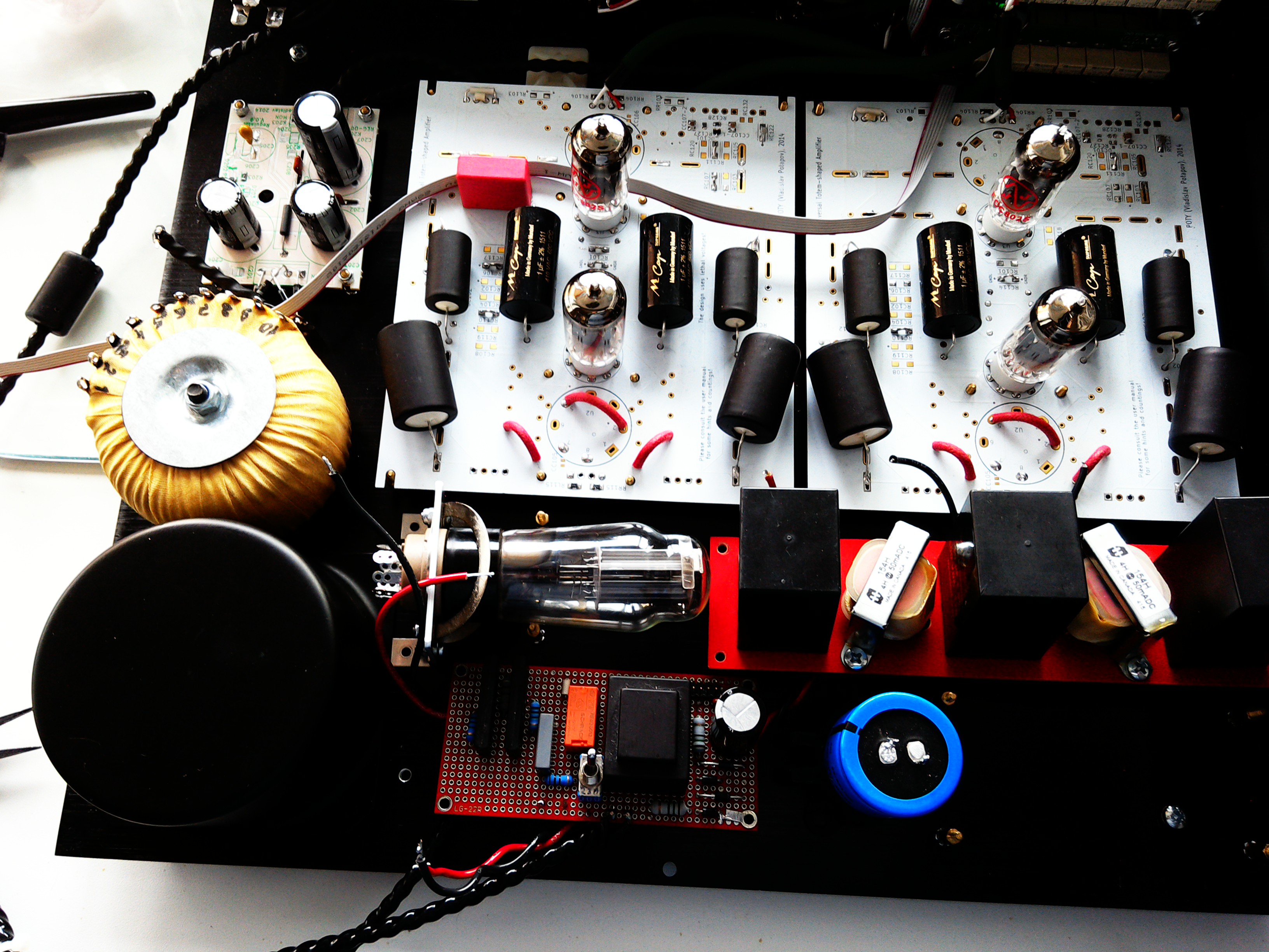

Сообщение Евгений Михеев » 10 июн 2017, 16:37
Пересобрал. Вернул rc129 взамен батареек. Не гудит даже без шунта! :twisted:
Сборка!!!!!!!!!

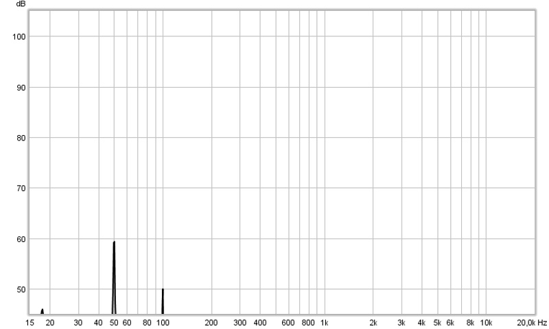

Вот что еще хочется - влепить 330 кОм на выводы электролита, чтоб быстрее высокое сгонять.
poty писал(а):что этот буфер получился какой-то нестандартный и я не знаю, насколько мои предположения верны.
А я поэкспериментирую :wink:

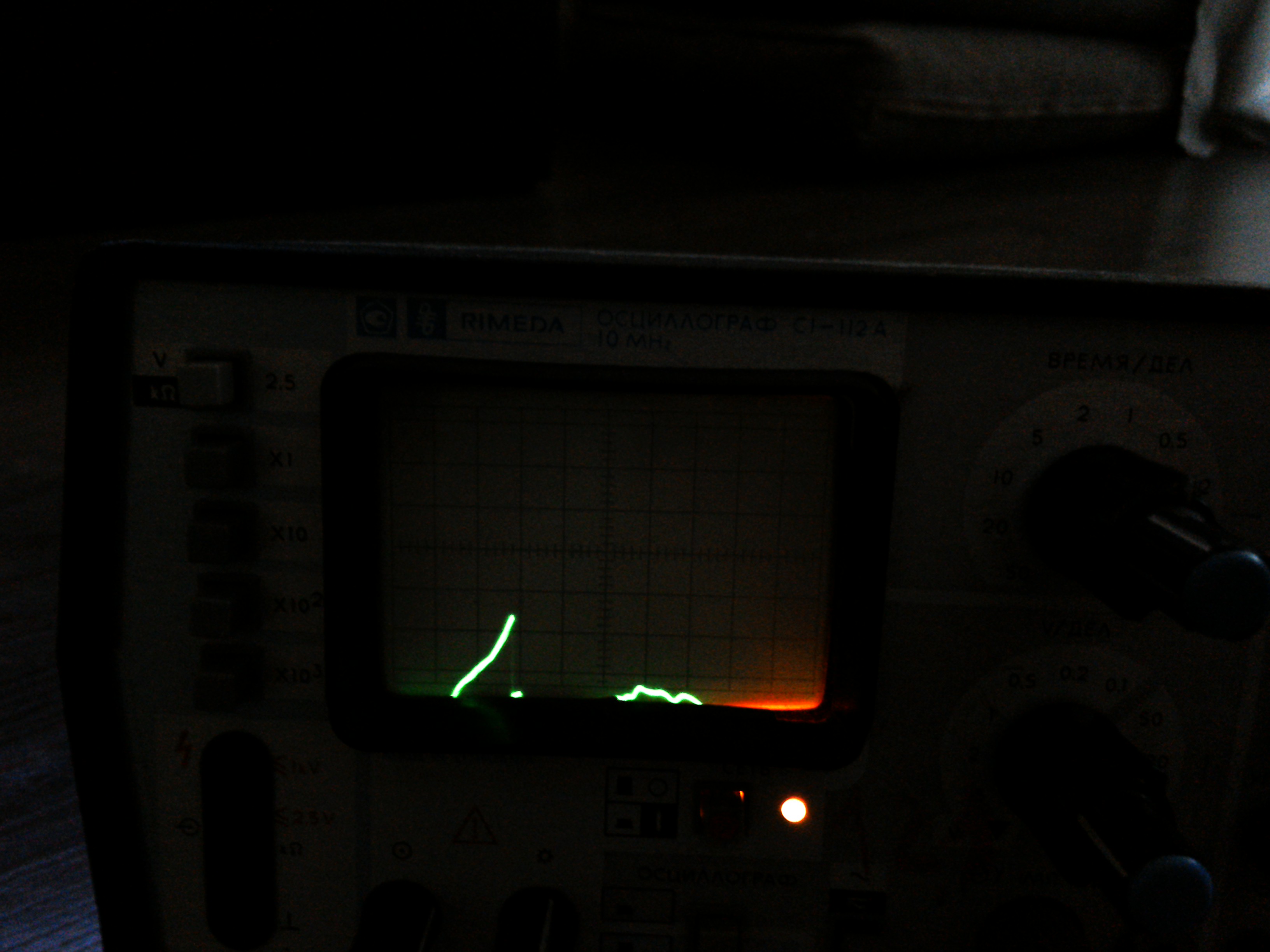

На картинке эффект с буфером

#680
Сообщение poty » 10 июн 2017, 23:13
Это уже после экспериментов с демпфером? Или с теми значениями, что раньше использовали?
Пред этот - с двойным дном. Вот когда включите в балансном режиме - это будет убойно второй раз!
По параллельному сопротивлению для разрядки - обязательно нужно влепить, ещё и поменьше номиналом!
