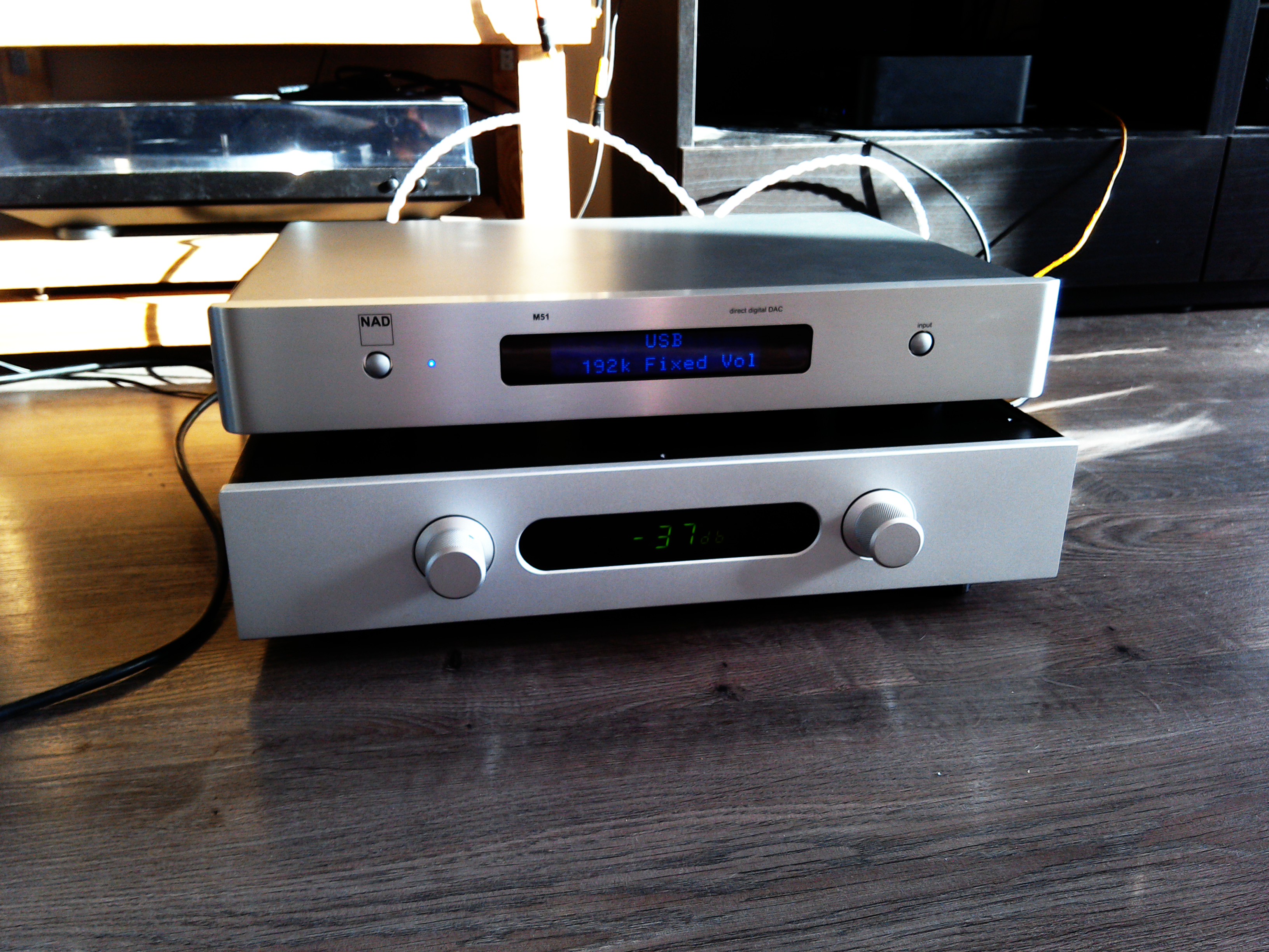

Источник балансный - слушаю комп через цап. В 192к Звучит волшебно!
Слушаю на моноблоках :-) Но пробовал сегодня балансный оконечник от parasound.

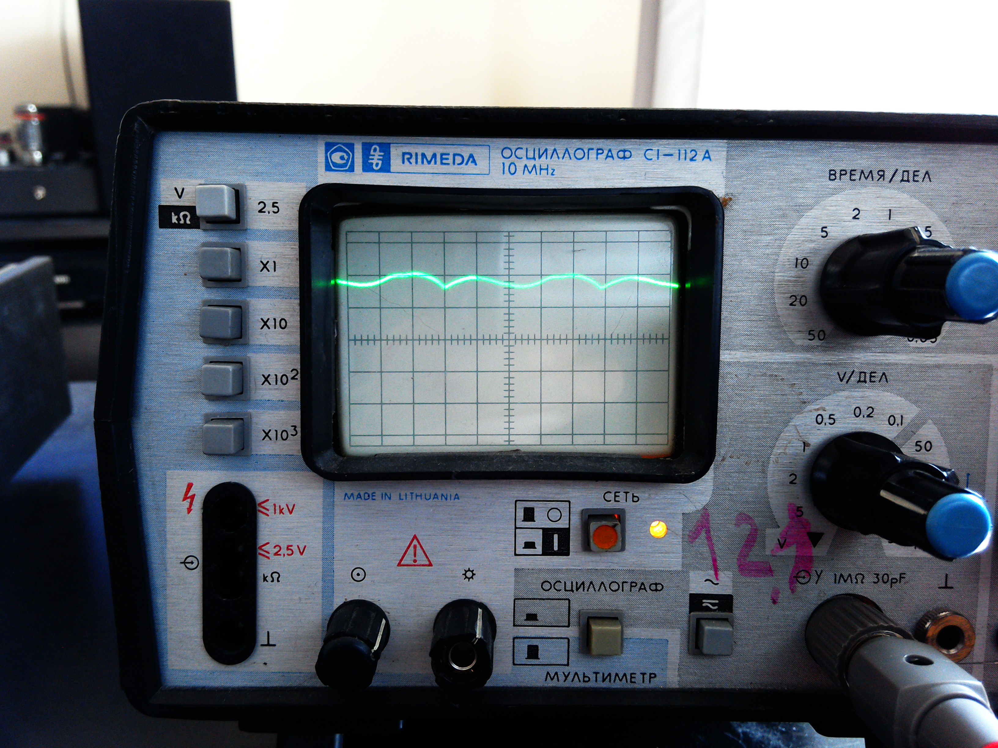

Я не помню предел напряжения закрытого входа Вашего осциллографа... На всякий случай лучше не подключать к полному анодному напряжению. Поэтому уровень пульсаций можно померить подключив щупы на любой из RC129-131 (закрытый вход). Потом амплитуду нужно увеличить пропорционально сумме RC129+RC130+RC131.
Шумы на выходе - проще. Подключаем открытый вход осцилла на выход преда (на RCA - в небалансном, на XLR - в балансном) и меряем амплитуду. RMS посчитать не получится - несинусоидальное напряжение, но примерный уровень шумов оценить можно будет.

poty писал(а):Я не помню предел напряжения закрытого входа Вашего осциллографа...
У меня на щупе есть делитель 1|10
Еще фото
По высокому на закрытом входе пульсаций нет вообще, даже на 5мВ. Есть только небольшое плавание линии (связано с тем, как помните, что анодное чуть меняется в пределах вольта), но сам вид - ровная линия.
Вот, что снял с электролита
Там хоть что-то поймать можно. Это те же 5мВ. Только линия плавает, поймать относительно ноля не могу, поэтому просто визуально надо представить горизонтальную линию.
Ну, или так....
На выходе преда на открытом входе осциллографа тоже монотонная линия (тоже слегка плавает на 5 мВ) Это на RCA.
А балансный выход измерять hot+ относительно hot - или их относительно земляного?

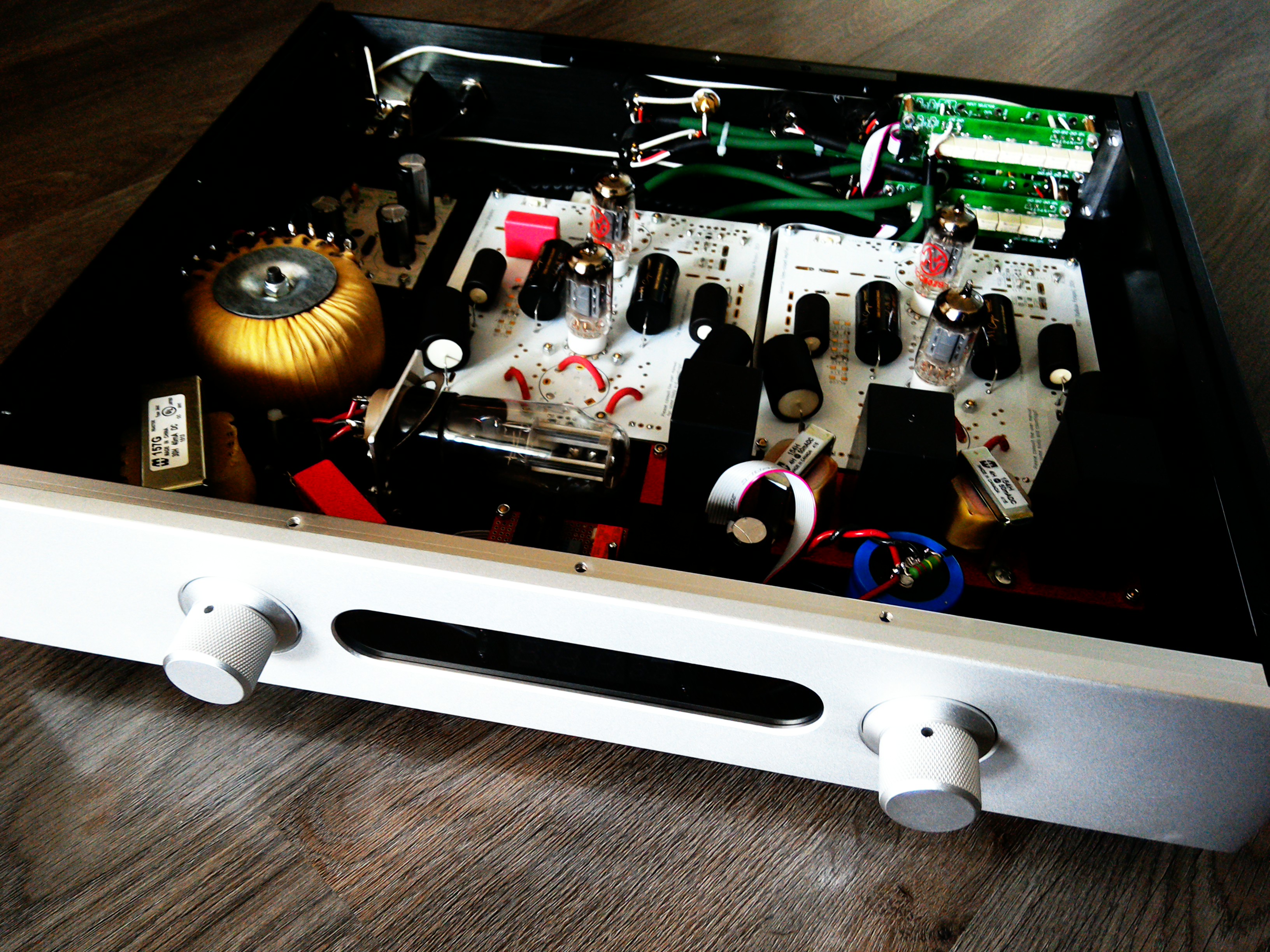

Я так понял, в конечном варианте Вы отказались от экрана на дроссель?
Сообщения: 4484
Благодарил (а): 326 раз
Поблагодарили: 360 раз
#695
Сообщение Евгений Михеев » 15 июн 2017, 12:51
poty писал(а):Я так понял, в конечном варианте Вы отказались от экрана на дроссель?
Абсолютно так! С кожух просто не влазил, поэтому я не стал мудрить
