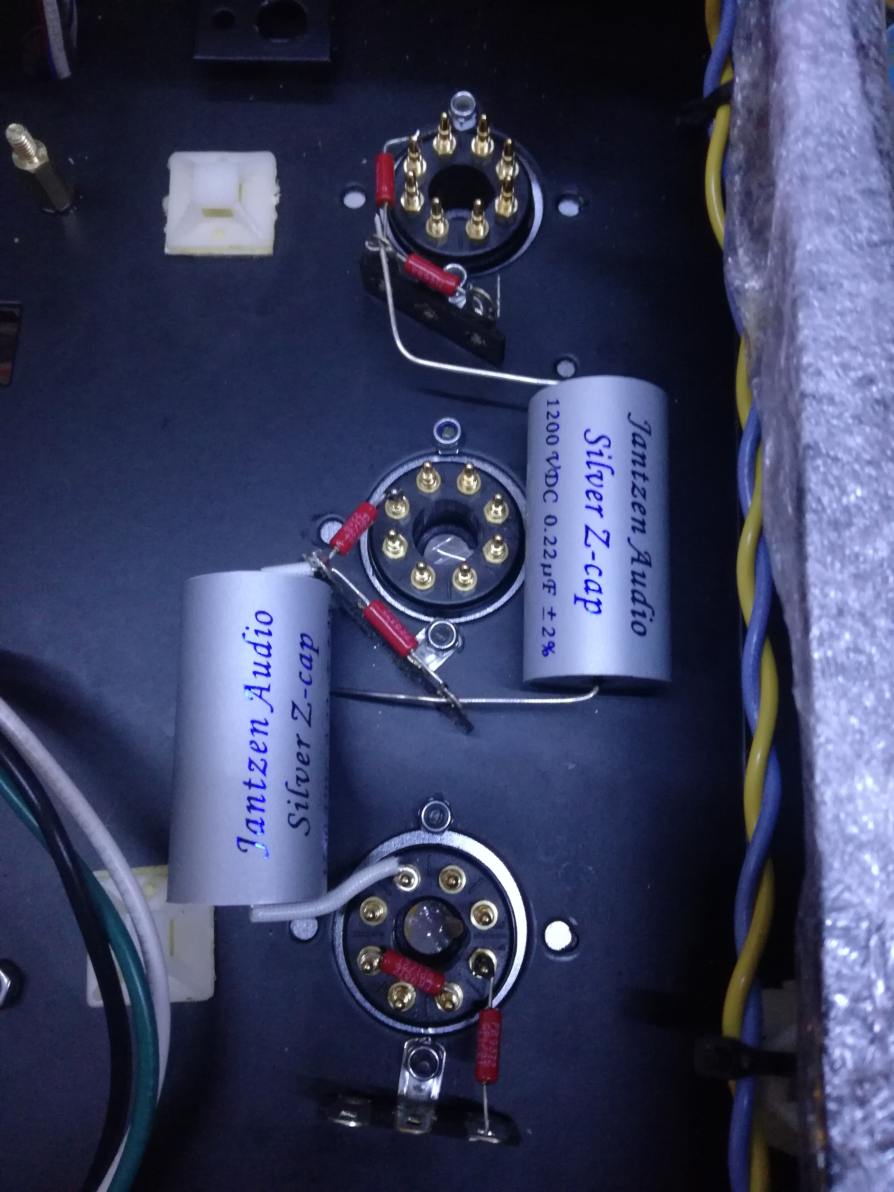

У меня предложение. Мы не проговорили резисторы.
Те, что сидят в звуковой части.
У меня есть часть резисторов prp, и я подумал, раз уж мы качаем наши моноблоки по полной, может имеет смысл установить их, так сказать для полной прокачки)
Один момент - у меня нет номиналов 1.2к и 120 ом.
Владислав, оцените идею с точки зрения необходимости.
Роман, Вы с точки зрения желания после комментария Владислава.
Как по мне - я бы заморочился)

Я не очень помню, где там стоят резисторы в 1,2кОм и 120Ом. С моей точки зрения PRP будут однозначно лучше, как минимум, в районе драйвера. Менять резисторы в БП не нужно, я считаю.
Чуть раньше прочитал про невозможность установки LR8. А чем это обусловлено?
Увидел резисторы. Вряд ли их на другие номиналы можно заменить легко. А какие близкие по номиналам есть?

Ближайший из PRP к 1.2К - 680 R и 1.8К - сильно мимо
Ближайший к 120R - 100R - тоже мимо
poty писал(а):Чуть раньше прочитал про невозможность установки LR8. А чем это обусловлено?
Невозможность на мой взгляд разместить на плате - так как новые конденсаторы заняли всё место.
Если ставить отдельно- либо миниплата либо навесом как-то, вот)

Евгений Михеев писал(а):Невозможность на мой взгляд разместить на плате - так как новые конденсаторы заняли всё место.
На плате это в любом случае никуда не воткнуть, нужно было бы всё равно использовать миниплату/навес. В реальности, за исключением электролитического конденсатора, все остальные детали - выполнены навесом.

Я бы еще сменил токозадающие резисторы, резисторы для контроля 1 Ом и резисторы в обратной связи. Да, она не пользуется, но всё же.
Эти у меня есть.
1 ом есть Dale на 3W.
http://www.banzaimusic.com/resistor-dal ... 1-ohm.html
Получается, нужны токозадающие.

Вопрос шире:
1. Меняем ли мы резистор драйвера на LR8?
2. Экспериментируем ли с заменой LM317HV на DN2540?
Сообщения: 4498
#695
Сообщение Евгений Михеев » 07 окт 2018, 20:25
07 окт 2018, 20:10
Вопрос шире:
По первому - я уже прикинул, как можно разместить LR8 навесом, завтра выложу фото с пояснением.
По второму -посмотрю распиновки, вообще, не хотелось бы мучать плату, но, возможно, удалось бы обойтись малой кровью, я завтра после работы прикину

На радиаторе, установленном на плате , к которому крепится LM317 есть выше еще одно отверстие для крепления схемы.
Вопрос такой - можно ли используя те же самые отверстия платы сконфигурировать обвязку для DN2540? Технически возможно перекрутить DN2540 на следующее отверстие выше, откусить выводы так, чтобы схема не входила в плату, а выводы сделать моножилой (таким образом можно "зайти" в другие отверстия платы).
Сообщения: 4498
#697
Сообщение Евгений Михеев » 07 окт 2018, 20:56
Хотя, на плате и под навес место есть. Так что я бы мог что-то реализовать. Вопрос в том, как будет выглядеть схема источника с одним DN2540 (я знаю в конфигурации двух схем), и если делать навесом, можно было бы оставить конфигурация под 1 тип ламп, но можно и с оставленным тумблером покумекать.

Про DN2540 - надо посчитать. Схема проста: затвор соединён с истоком через резистор (определяет ток), сигнал подаётся на сток (с положительным смещением) и затвор (на землю). Проблема - в большом токе (90мА). Чтобы на одном транзисторе получить приемлемый результат неплохо бы подать смещение на затвор (в разрыв сопротивления). А это уже усложнение... Второй вопрос - в рассеиваемой мощности.
