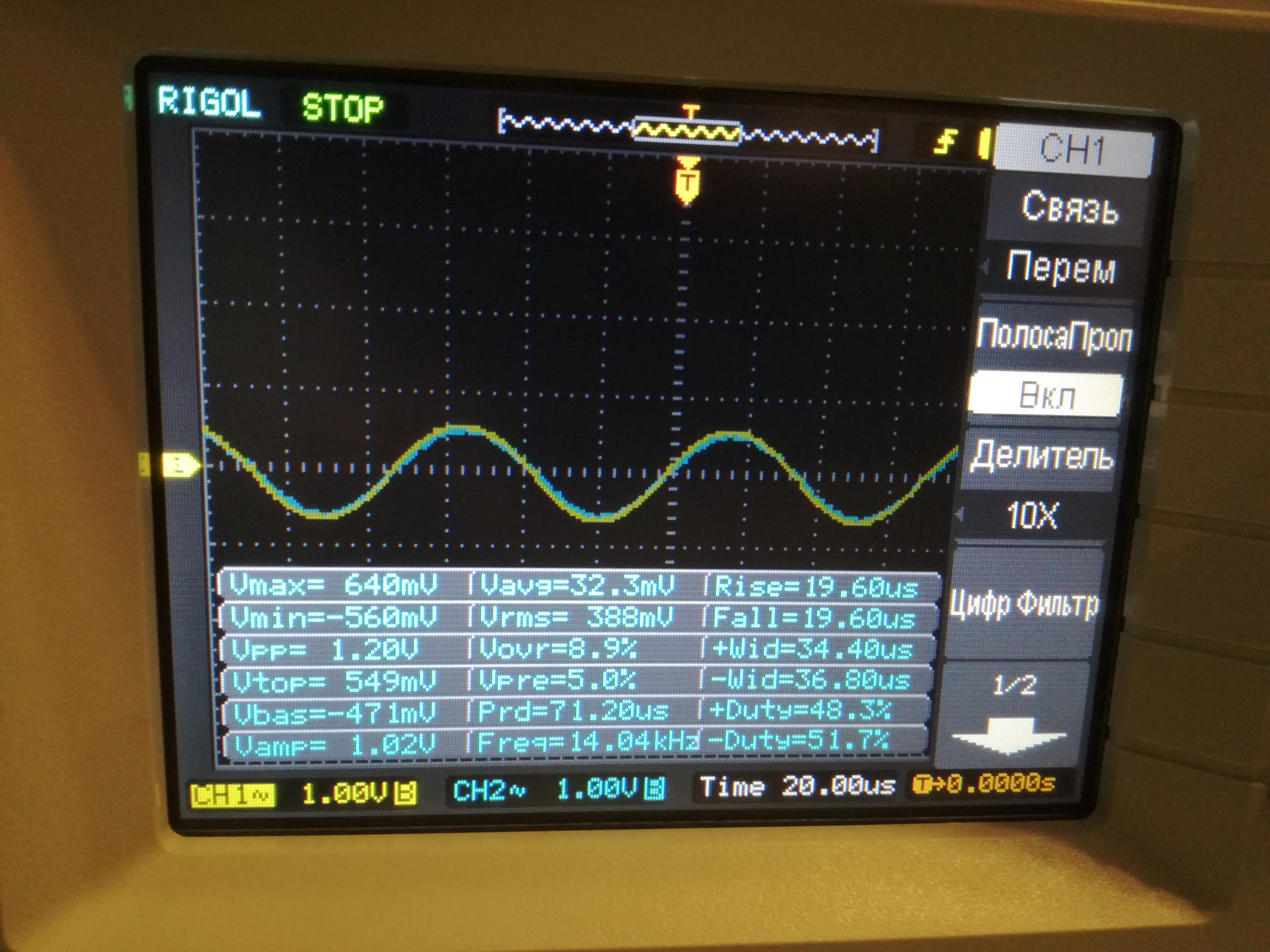

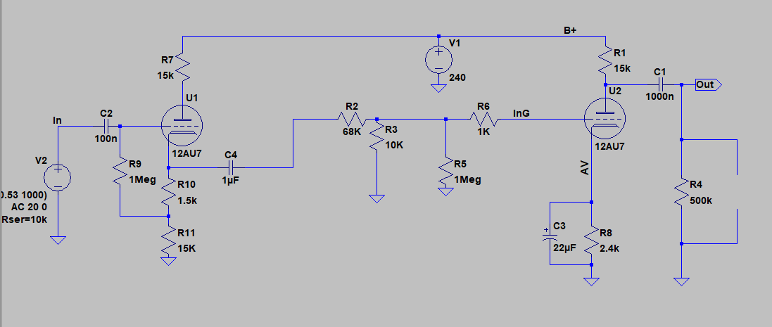

Тем временем потренировался на свободном так сказать усилителе. Схему его петли я приводил на странице 11.
Я в итоге всё переделал)
Полностью :-) Сделал под лампу 12au7, и выполнил условие равенства сигнала до send и после return.
Правда, у меня получилось достаточно высокое Rвых, потому как с тем набором резисторов, что у меня есть, я не смогу сделать усиление return большим, резистор в аноде всего 15к. Для идеальной картины надо было бы поставить что то более весомое, но, следующий в ряде у меня к сожалению из хороших аж 82к.
Ну да не суть, я больше интересуюсь сейчас логикой петли, ее поведением.
Завтра буду тестировать в полевых условиях, в разрыв будут включены и процессор, и педали, и все, что найду)
А пока - результаты осциллографом. Я теперь как без него жить - не знаю :-)
На вход усилителя я подал синус.
Единственное, пришлось чуть подкрутить настройки, так как Return разворачивает сигнал.
Точность совпадения до второй цифры после запятой.

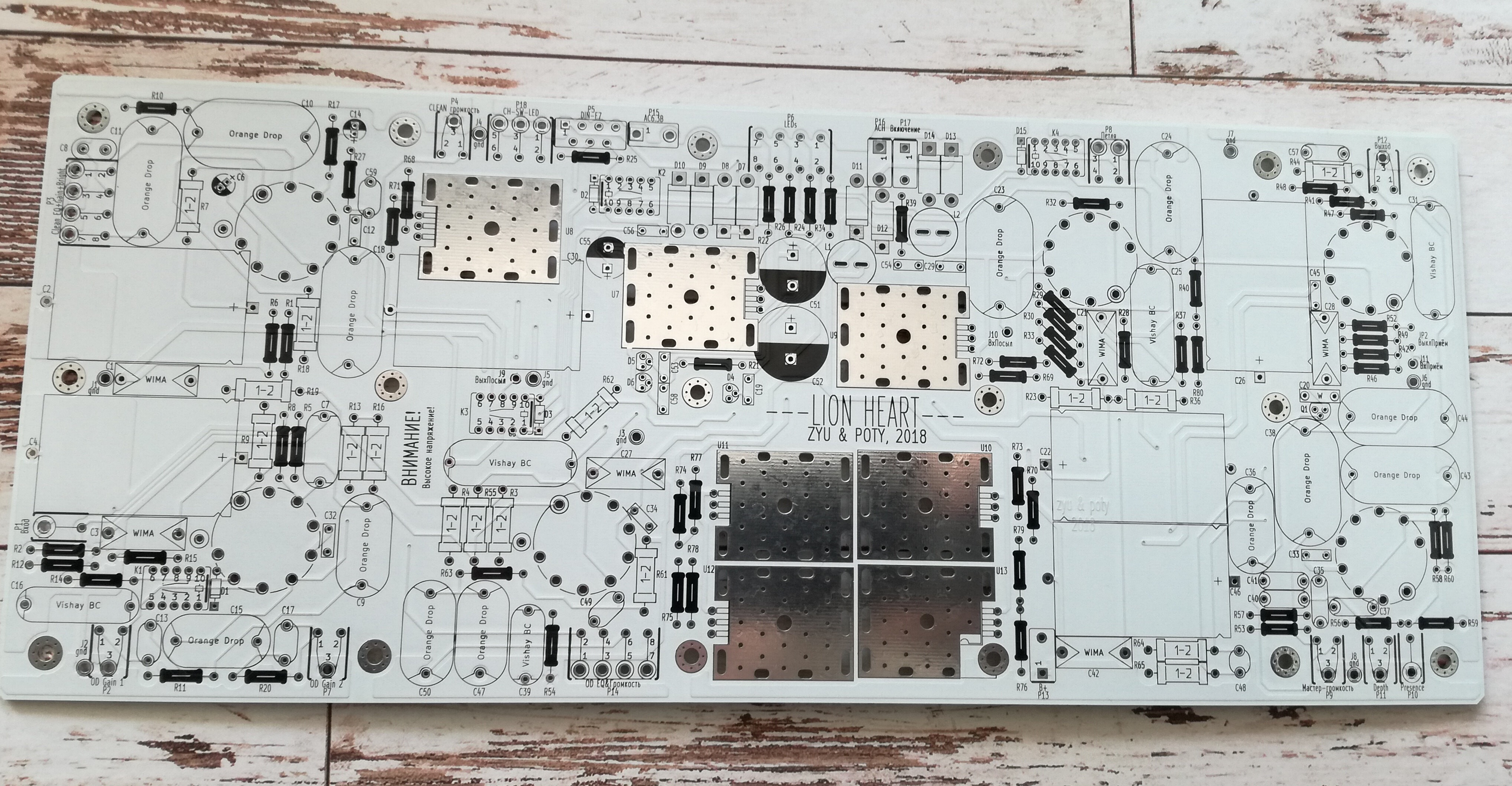

Сообщение Евгений Михеев » 13 апр 2018, 12:45
Плата у меня
Сообщения: 5064
#711
Сообщение poty » 13 апр 2018, 14:45
Это 70нм? Чувствуется выпуклость дорожек.
А зачем использовали чёрный для шелкографии? Это же удорожает плату! Зелёный у них стандарт для белой маски.
Области для регуляторов должны работать как радиаторы. Если будет мало можно заполнить отверстия припоем. Я иногда впаиваю туда одинарные стойки, получается как игольчатый радиатор. Можно потом на эти стойки напаять медную фольгу. Как вариант- использовать толстый провод вместо стоек, проложить его волной через отверстия.
Сообщения: 4498
#712
Сообщение Евгений Михеев » 13 апр 2018, 15:59
Красота требовала вложений, это я про цвет. Заказчик эстет)
По радиаторам - да, учту, но думаю все и так будет гуд.
Владислав, про земли.
Мы ведь центровались в нашей плате. Значит, землю от входных В+ я привожу на нашу плату и туда же провод от корпуса.
Сообщения: 5064
#713
Сообщение poty » 13 апр 2018, 17:01
Да, землю B+ можно подать на предназначенный для этого разъём (там плюс и минус). Самый центр земляной звезды - это J5, но я старался в принципе все разъёмы Jx наикратчайшим путём привести к этой точке. Их на плате 8 шт., так что должно хватить.

Евгений, Вы уже начали работать с платой? :-) Там несколько блоков питания, наверное, стоит начать с них.
Евгений Михеев писал(а):Сделал под лампу 12au7, и выполнил условие равенства сигнала до send и после return.
Посмотрел внимательно на схему. Мне не совсем понятно, зачем в катодном повторителе анодный резистор (R7 по Вашей схеме)?
Нам нужно низкое выходное сопротивление при подключении петли. А Вы говорите о
Евгений Михеев писал(а):у меня получилось достаточно высокое Rвых, потому как с тем набором резисторов, что у меня есть, я не смогу сделать усиление return большим, резистор в аноде всего 15к.
то есть, о выходном сопротивлении return, которое нам в принципе не особо важно.
Ослабление у Вас сделано аттенюатором R2/R3, но что такое R3? Это - некоторая комбинация реального R3 (например, часть переменного резистора уровня send) и входного сопротивления устройства, включенного в петлю. То есть, мы от этого ничего не выигрываем.
Сообщения: 4498
#716
Сообщение Евгений Михеев » 14 апр 2018, 14:41
poty писал(а):Эммм.... Не совсем понял, зачем заземлять по постоянке? По переменному току заземлено будет.
Ну через блок выпрямления\стабилизации для реле, так? Я просто неверно выразился.
poty писал(а):Евгений, Вы уже начали работать с платой?
Ну как Вам сказать :oops:
Вчера в 4 утра лег :-)
Но будьте уверены, я не спаиваю всё бездумно, как раз занимаюсь тестированием накала и блоком управления реле
poty писал(а):Посмотрел внимательно на схему. Мне не совсем понятно, зачем в катодном повторителе анодный резистор (R7 по Вашей схеме)?
Он там был изначально, я установил 15к, мне понравился с ним режим лампы, ее рабочая точка.
poty писал(а):то есть, о выходном сопротивлении return, которое нам в принципе не особо важно.
Не совсем так.
Я задавался целью получить равенство уровней.
Оно складывается из нескольких условий:
Усиление Return
Ослабление Send.
Причем плясать пришлось от Return, так как я был несколько ограничен в резисторах.
У меня был 15К, я промоделил с ним, получил некое усиление.
Затем ровно во столько же делителем уменьшил сигнал.
Я понимаю, что делитель будет потом работать в связке со входным педали, я задавался в 47К.
Я просто хотел собрать петлю, как некий блок, вживляемый в усилитель, который безболезненно оттуда убирается.
То, как петля будет работать с педалями - это одно, но то, как петля себя ведет в усилителе без педалей - другое.
Сообщения: 5064
#717
Сообщение poty » 14 апр 2018, 14:50
Евгений Михеев писал(а):через блок выпрямления\стабилизации для реле, так?
Да.
Евгений Михеев писал(а):Он там был изначально, я установил 15к, мне понравился с ним режим лампы, ее рабочая точка.
Я не знаю, что это было в первоначальном виде, но чтобы выставить ту же самую рабочую точку достаточно уменьшить В+ этого каскада.
Евгений Михеев писал(а):Я задавался целью получить равенство уровней.
Либо мы о разном, либо здесь есть подмена понятий. Выходное сопротивление и уровни никак не коррелируют друг с другом.
Сообщения: 4498
#718
Сообщение Евгений Михеев » 14 апр 2018, 15:26
poty писал(а):Выходное сопротивление и уровни никак не коррелируют друг с другом.
Давайте разбираться :)
Как вижу ситуацию я:
Уровень на выходе Send либо почти равен входному(усиление чуть меньше единицы), либо режется при помощи делителя на выходе КП ( в случае, если Send - КП).
Выходное сопротивление определяется лампой, конфигурацией, топологией и так далее, но в случае делителя на выходе определяется в основном нижним плечем делителя.

Сообщения: 5064
#719
Сообщение poty » 14 апр 2018, 17:35
Евгений Михеев писал(а):Уровень на выходе Send либо почти равен входному(усиление чуть меньше единицы), либо режется при помощи делителя на выходе КП ( в случае, если Send - КП).
Не совсем однозначная фраза. Чистый КП всегда имеет усиление чуть меньше 1 (то, что написано в начале фразы). "Резаться" сигнал может как в начале, на входе, так и в конце, на выходе. То есть, вторая часть фразы должна начинаться не с "либо", а с "и", поскольку мы разбираем реальную схему.
Теперь, что мы получили в результате использования "гибридного" КП? 15к в аноде резко снижает нам коэффициент усиления и повышает выходное сопротивление. Теперь разберём следующую фразу:
Евгений Михеев писал(а):Выходное сопротивление определяется лампой, конфигурацией, топологией и так далее, но в случае делителя на выходе определяется в основном нижним плечом делителя.
Нет. Нужно рассматривать конкретный вариант. Например, если "нижнее плечо" составляет 10к, а комбинация "верхнего плеча" и выходного сопротивления КП - 20к, то выходной импеданс будет 6,7к. Справедливость фразы в том виде, как она дана, верна только тогда, когда "верхнее плечо" значительно больше "нижнего".
Нужно сравнить ток (измерить напряжение на резисторах) с тем, что необходим для ламп.
Сообщения: 4498
#720
Сообщение Евгений Михеев » 14 апр 2018, 18:09
poty писал(а):Не совсем однозначная фраза. Чистый КП всегда имеет усиление чуть меньше 1 (то, что написано в начале фразы). "Резаться" сигнал может как вначале, на входе, так и в конце, на выходе. То есть, вторая часть фразы должна начинаться не с "либо", а с "и", поскольку мы разбираем реальную схему.
Да, канальной громкостью.
Но нас больше интересует делитель. Канальная громкость - const, к примеру. Просто потому, что без ослабления в таком виде нам сигнал ни к чему - он (40 вольт пик пик в максимуме канальной) просто перегрузит вход педали.
Ну, либо да, утрированно, конечно, иметь делитель после канальной громкости до входа на КП, чтобы на КП приходило уже в пределах 1 в RMS с регулировкой от 0 до 2-3 вольт канальной громкостью (цифры с потолка, важен порядок цифр).
poty писал(а):Нет. Нужно рассматривать конкретный вариант. Например, если "нижнее плечо" составляет 10к, а комбинация "верхнего плеча" и выходного сопротивления КП - 20к, то выходной импеданс будет 6,7к. Справедливость фразы в том виде, как она дана, верна только тогда, когда "верхнее плечо" значительно больше "нижнего".
Да, я об этом не написал, согласен. Но я это понимаю, потому и использовал достаточно большое плечо.
poty писал(а):Нужно сравнить ток (измерить напряжение на резисторах) с тем, что необходим для ламп.
Владислав, похоже, что косяк с резисторами.
напряжение на них 1.25В, при этом второй мультиметр показывает 8.6 ом. Но, он также показывает все резисторы чуть большим номиналом. Блин, либо мультиметр врет, либо... Не могла же вся партия резисторов "высить".
Хотя так и получается - резистор больше, ток меньше.
