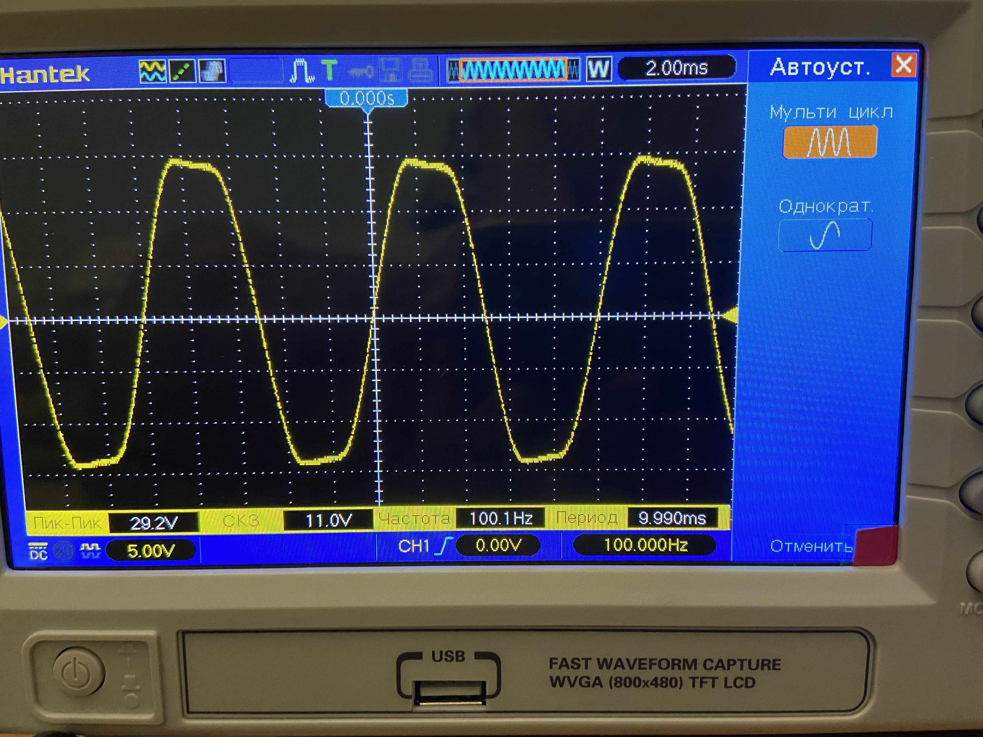

И это не показывает скорость усилителя (я так понимаю, что имеется в виду скорость нарастания напряжения). Судя по сигналу в 10кГц скорость нарастания составляет 1В/мкс, что весьма хорошо!
Результат 291,5 - нормальный, вопрос только в том, почему так долго стабилизируется. А на входе на LR8 в момент, когда на выходе 275В какое напряжение?
Эта картина - ограничение АЧХ усилителя на ВЧ. Красивая картинка будет до частоты примерно в 10 раз меньше предельной. По измерениям Брюса по -3дБ частота OddWatt простирается до 45кГц (с ООС), поэтому максимальная частота "красивой картинки" - 4,5кГц. 10кГц - это испытание больше для транзисторного усилителя.
А при какой выходной мощности получаются такие результаты?

Ну да, красивая нижняя картинка на 1 кГц. А10 и 15 кГц не сильно похожи на прямоугольник, ближе к синусоиде.

Нет, они как раз для нужной частоты имеют практически идеальную форму.

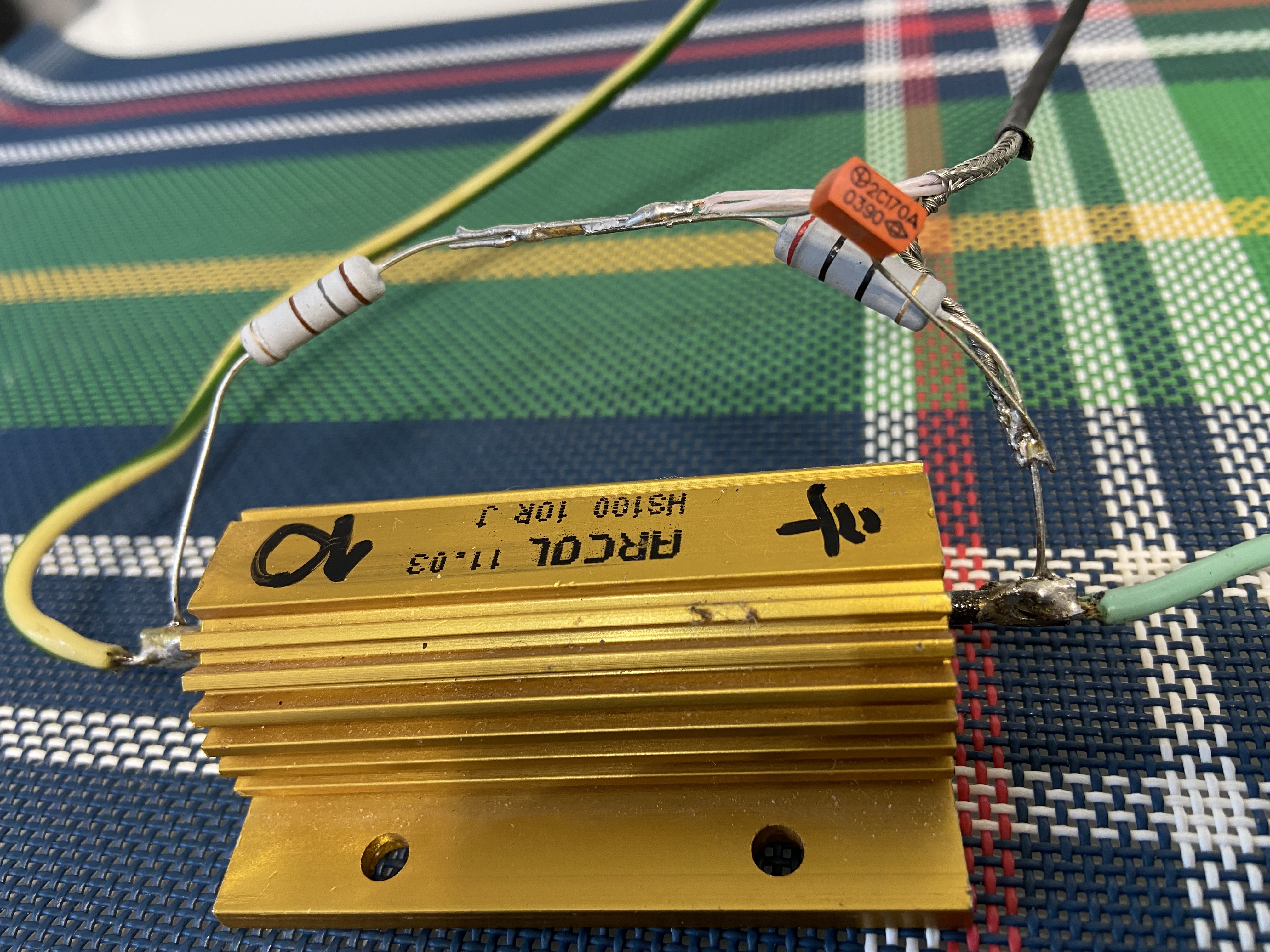

Решил таки сделать «честное» измерение выходной мощности. В прошлом измерении делал на 10 Ом сопротивлении, подключённом к 8 Ом выходу. В этот раз подключил 4 Ом 100 Wt к 4 ом выходу усилителя. Правда очень субъективен момент определения начала искажений синусоиды. Вот этот субъективизм вынес меня на 28 В амплитуды, от которой до начала явного искажения есть небольшой зазор. 28 В цифрами считал с осциллографа, клетки не считал. Входной сигнал 3,7 В амплитудных=3,7/2/1,41=Получилось:1,3 В. 4,5 В в прошлый раз были амплитудные.
(28/2/1,41)^2/4=24,6 Wt! То, что и должно было получиться, около 25 Вт. Все замечательно!

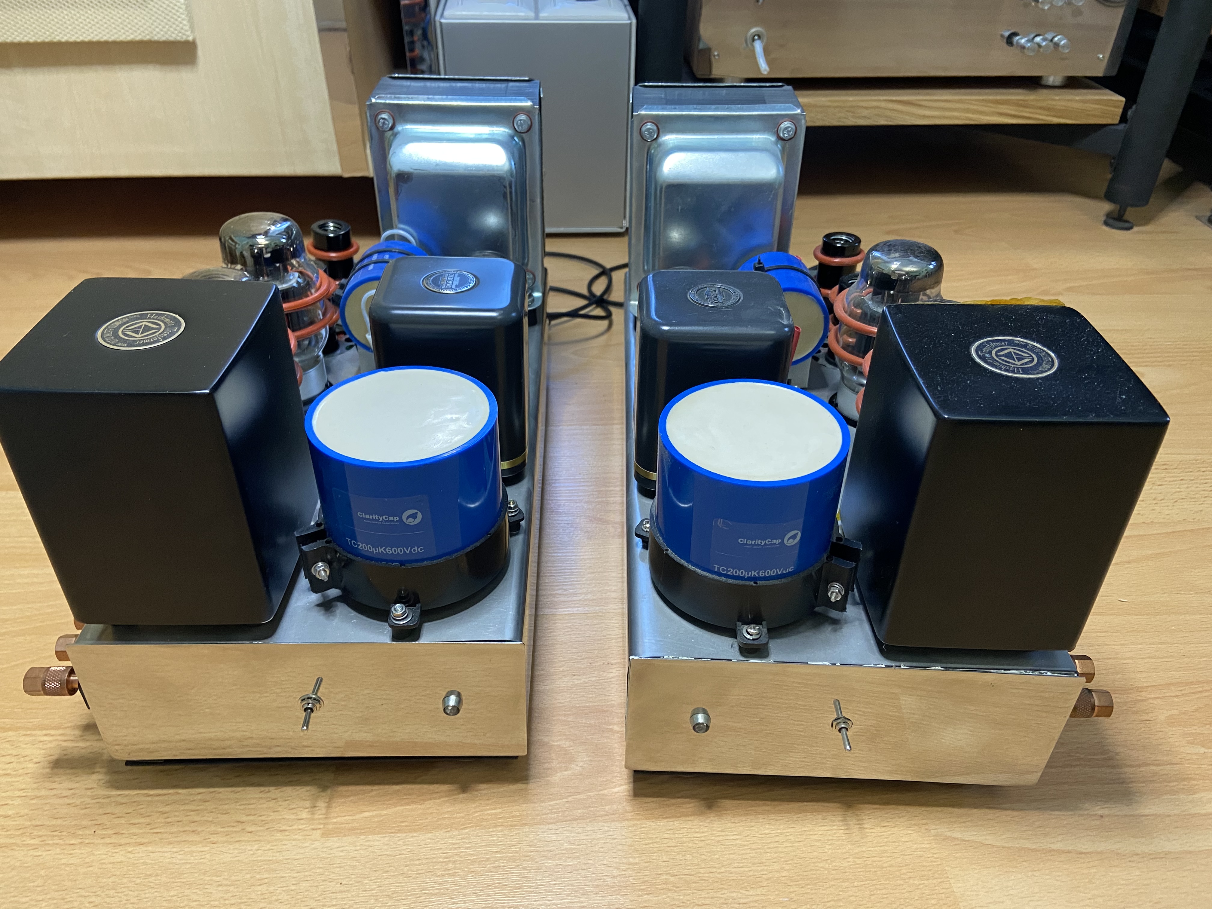

По окончании года и в связи с окончанием проекта, решил сделать отчёт, так как до этого все свои « приключения» писал в сундук ( планшет).
Результаты!
Замена произошла полного усилителя Exposure XXV - GB, разработчик и изготовитель Джон Фарлоу, транзистор, приобретённый новым в 1996 году за 1650$ в Москве в HiEnd магазине около станции метро 1905 года. Работает исправно! Выполнял функцию оконечного усиления на СЧ/ ВС акустику. Для НЧ есть отдельный стерео усилитель с предом, фильтрами по НЧ регулировкам ( частота среза, громкость, фаза) и своим стерео оконечником на LM3886.
КТ88-Фона ноль, даже если голову в акустику засунуть! Это результат грамотной разводки платы, топологии и применения аж 4-х разных видов земель!!! Все экранные провода повесил на корпус, в одном месте ( между инлетом на 220 В и СГШ-5 разъемом), без поиска более тихой ( по фону) точки. Были ещё мысли заменить ( появился в продаже ) конденсатор на 20 мкФ, вместо 10 С17( большой голубой на краю платы около выходного трансформатора) имеющегося в наличии и установленного, с аналогичными размерами. Опасения на дефицит емкости оказались напрасными.

Фоточки конечного варианта не сильно отличаются от показанных ранее, но для отчета прилагаются! Вес каждого моноблока 14,5 кГ, пары 29 кГ соответственно.

С целью экономии места на задней панели, применил вместо стандартного XLR разъема, маленький, аналогию. И пожалел. Стандартный туда легко ставится, помещается и не надо под лупой нейтрино ловить. Зря пере страховался. Потерял возможность попробовать другой стандартный провод XLR-XLR на послушать. Хотя, как врут очевидцы, якобы для балансного провода это бесполезная затея.

Во-первых, от души поздравляю! Хоть изменения не столь велики от основного проекта, но давно просилась балансность сюда. Кстати, а источник балансный или входным каскадом производится конверсия?

Мне очень понравился внешний вид! Не помню, правда, зачем мы ещё один конденсатор на верхнюю крышку поставили, но он там тоже, похоже, прижился!
