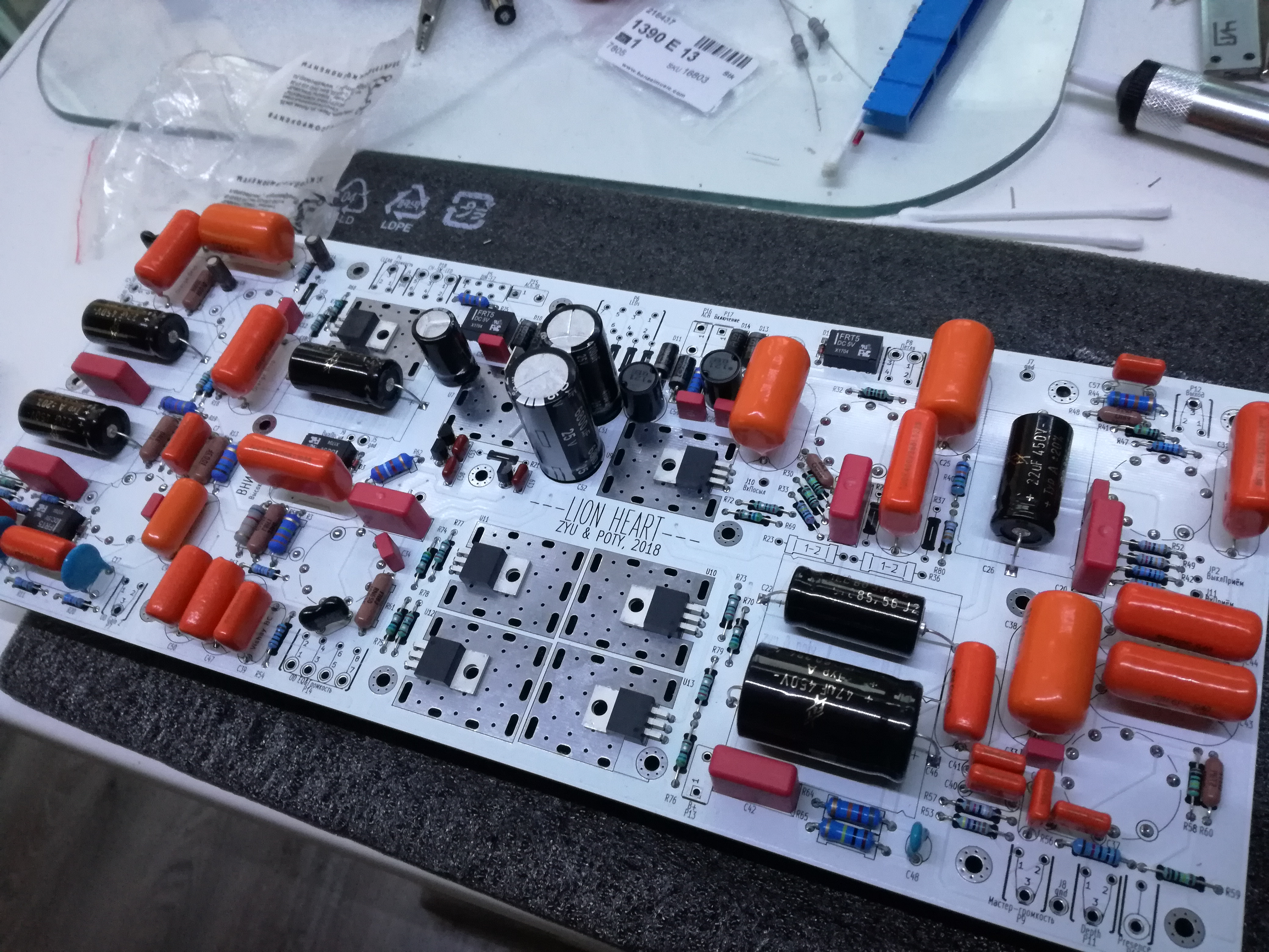

#733
Сообщение poty » 15 апр 2018, 17:53
Кстати, я посадочные места под панельки делал исключительно по чертежам! У меня для проверки ничего не было. Они-то как впаялись?
Как вообще плата выглядит?
Я ещё хотел сказать, что провода от тех разьемов, что стоят по неправильной стороне, лучше не через плату прокидывать, наверное, а вынести по краю на торец. Впрочем, Вам там лучше видно.

Сообщение Евгений Михеев » 15 апр 2018, 18:35
poty писал(а):Кстати, я посадочные места под панельки делал исключительно по чертежам! У меня для проверки ничего не было. Они-то как впаялись?
Просто шикарно!

Сообщение Евгений Михеев » 16 апр 2018, 13:37
poty писал(а):Да, но эта формула имеет Rk. Посмотрите, что у Вас сейчас стоит в качестве Rk? (R10+R11)||(R2+R3'), где R3' - это истинное сопротивление в плече делителя (в примере выше - 20кОм).
Теперь стало понятно!
Итак, я все же не удержался и проверил все соединения на плате, все подключения м так далее.
Не могу сказать, что были сомнения, но все же, для личного успокоения.
Вот результат работы:)
Сообщения: 5074
Благодарил (а): 198 раз
Поблагодарили: 673 раза
#739
Сообщение poty » 16 апр 2018, 19:49
Здорово. Красиво. Из-за меньших электролитических конденсаторов кажется, что на плате много свободного места. :-) Заметил, что часть резисторов еле вошли даже в увеличенные посадочные места.
Самое главное - работает хоть :-)?
Сообщения: 4510
Благодарил (а): 335 раз
#740
Сообщение Евгений Михеев » 16 апр 2018, 20:12
poty писал(а):Здорово. Красиво.
Это Ваша заслуга, в первую очередь :clap:
poty писал(а):Из-за меньших электролитических конденсаторов кажется, что на плате много свободного места.
Есть такое, правда, едет еще один 47uF. Красивости ради можно заменить либо Send либо Return c 22uF на 47uF.
poty писал(а):Заметил, что часть резисторов еле вошли даже в увеличенные посадочные места.
Ну, я бы так не сказал. Мне не пришлось ни один резистор гнуть без запаса, у самых больших по полтора миллиметра всё равно осталось с каждой стороны на комфортный загиб, так что посадочные я себе уже стащил :-)
poty писал(а):Самое главное - работает хоть ?
Пока не включал. Есть пара нюансов, которые надо обсудить сначала.
Первое - у меня пролёт с резисторами, нет 4.3К и 5.1К.
4.3К есть, но 1 Ватт, а там у нас send и return берут более 10мА, значит, на 4.3К рассеится почти пол ватт мощности. Работать будет, но опасно. Надо, думаю, заказать где-то поблизости, покуда время есть.
Насчёт 5.1К - его нет в принципе.
Это каскад Return, 5мА. У меня есть 4.7К. Разница в 400 ом, разница в падении 2 вольта. Думаю, не критично, мне кажется, туда встанет 4.7К вполне нормально, как считаете?
