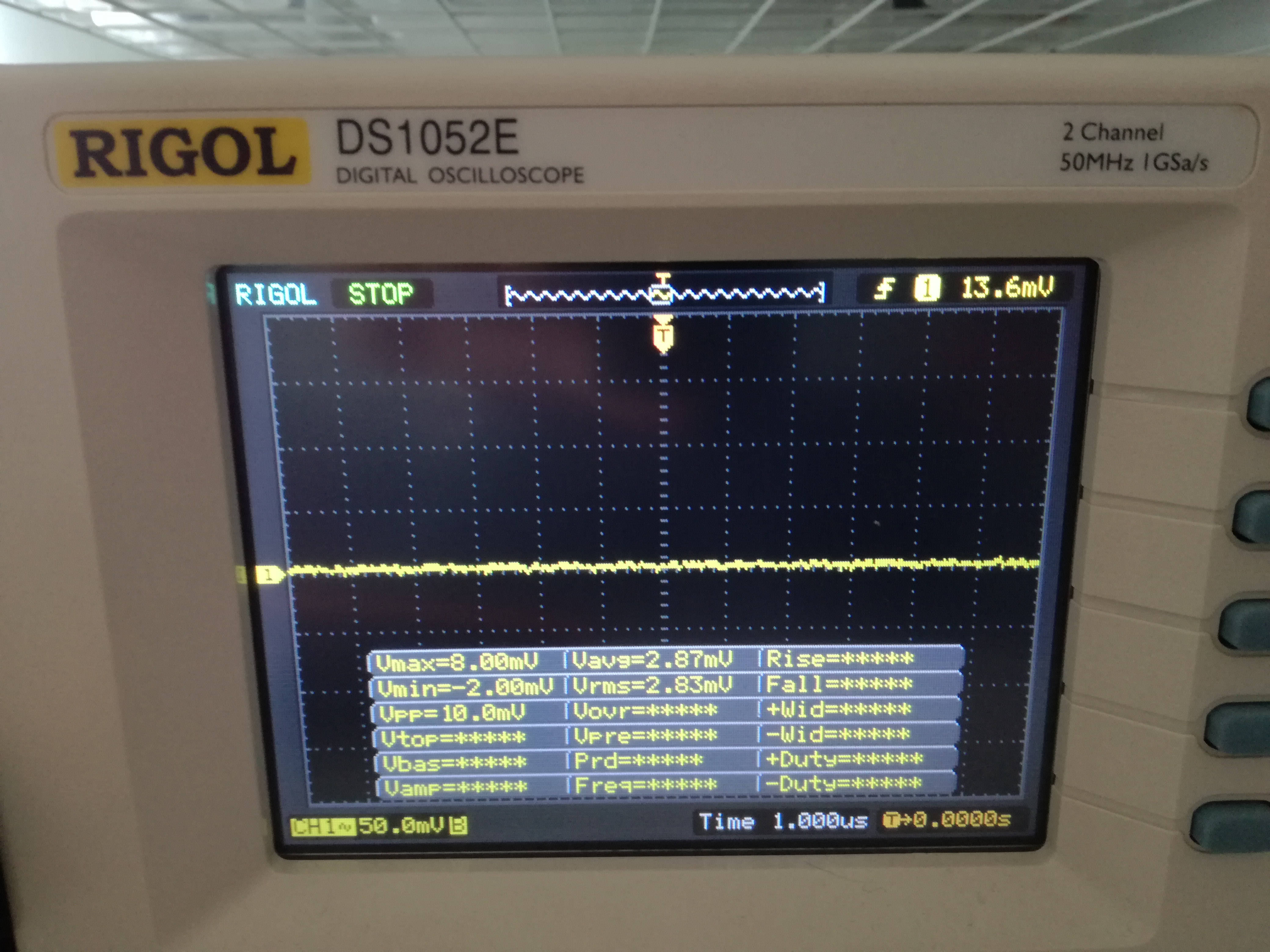

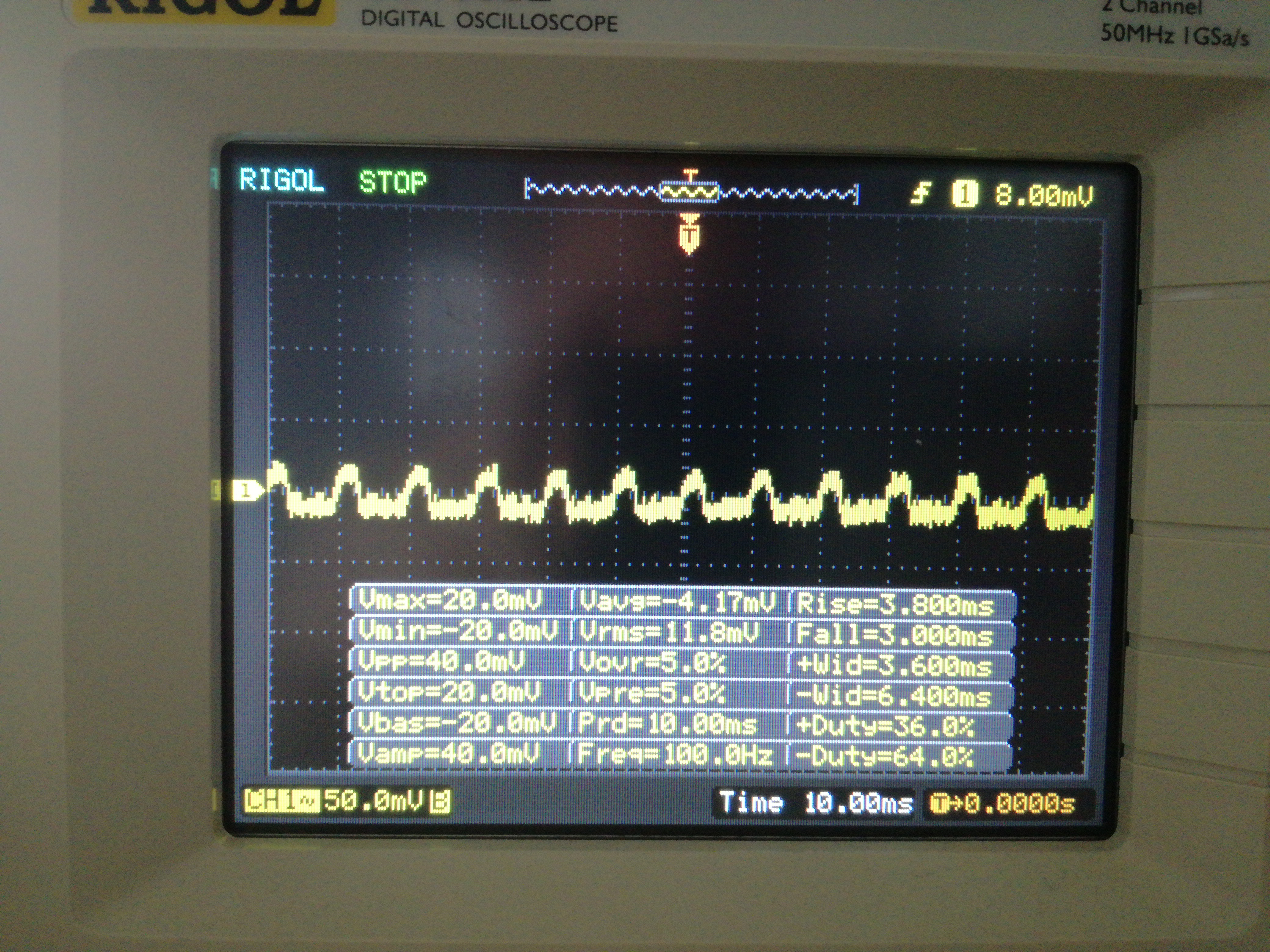

А на выходе высокого осциллограмму не снимали?
По накалу. Я считаю, что сбивать здесь ничего не нужно, потому что неизвестно какие лампы будут использованы в будущем, напряжение у нас стабилизировано, а вот ток может быть разным, что повлияет на ситуацию. Меня несколько удивила большая "пила" на выходе стабилизатора, было бы интересно посмотреть откуда она пролезает. Для накала это непринципиально, но, я так понимаю, планируется использовать эту конструкцию и далее.
Отправлено спустя 11 минут 5 секунд:
По высокому - узнается действие индуктивности - практически отсутствует искажение синусоиды, что отлично! Добавочное сопротивление необязательно улучшает фильтрацию в данной конфигурации, но если поставили, то пусть стоит. Не знаю, есть ли возможность измерить пульсации на выходах стабилизаторов высокого, но если есть, нужно посмотреть, что там происходит (это я по мотивам увеличенных пульсаций по низкому, нет ли здесь каких наводок).

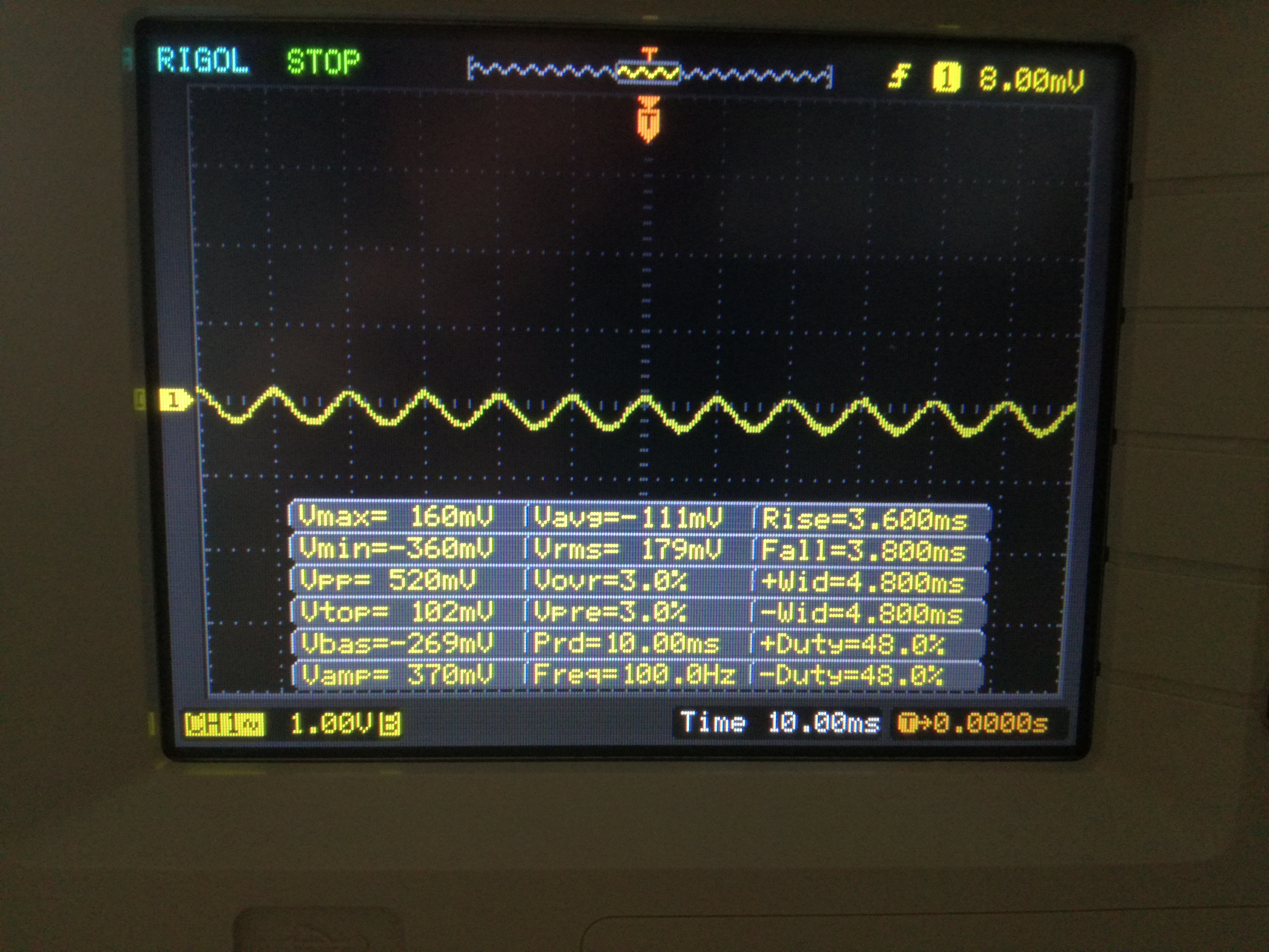

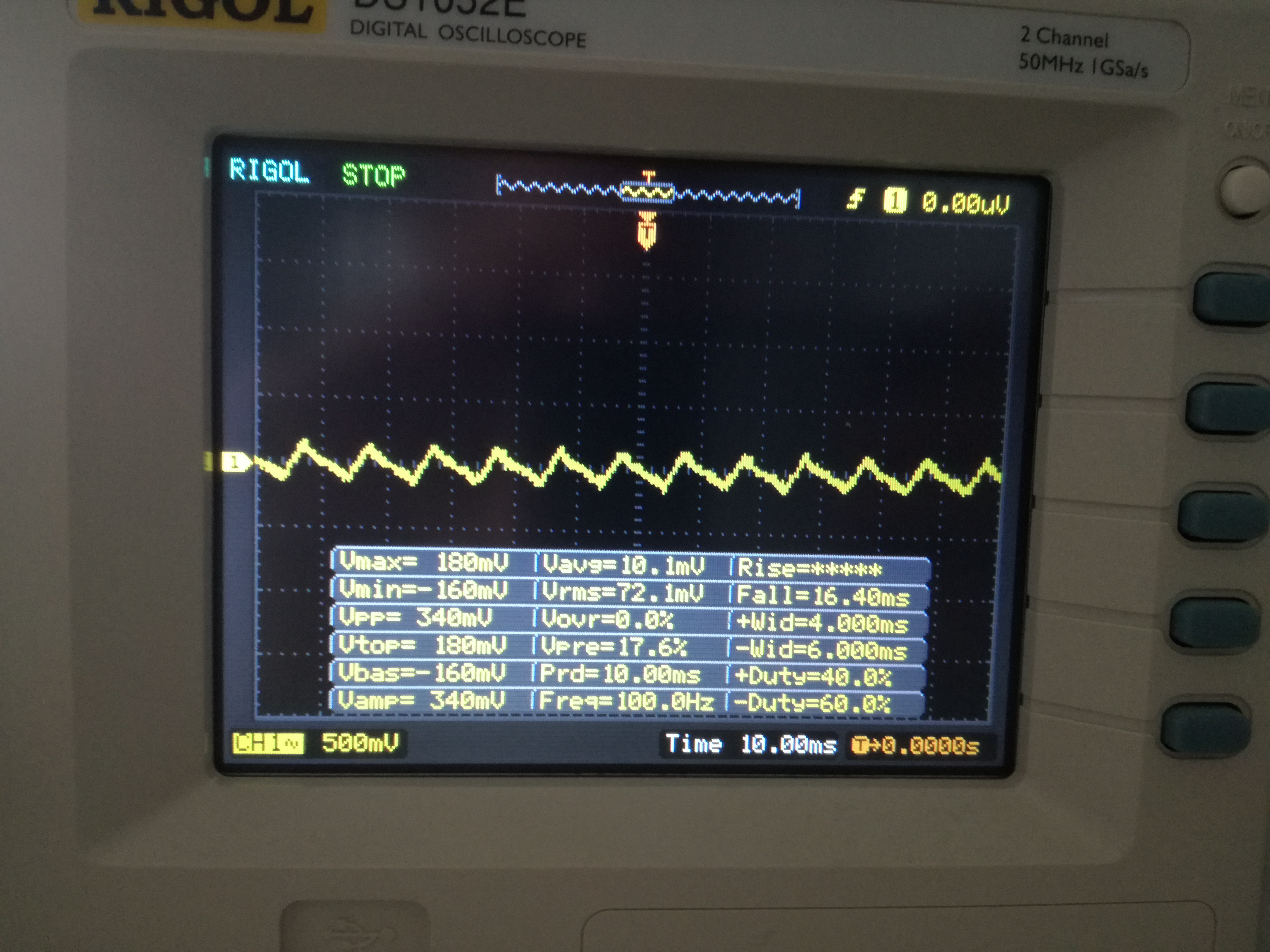

В накале такая пила наблюдается, если снимать график подцепившись к диодам, образующим землю.
Но я на плате заложился двумя дросселями - они стоят сразу после диодов, один в цепи плюс, другой в цепи земли. Так вот, если использовать землю после дросселя, то никакой пилы уже нет. Таким образом "проблема" решена

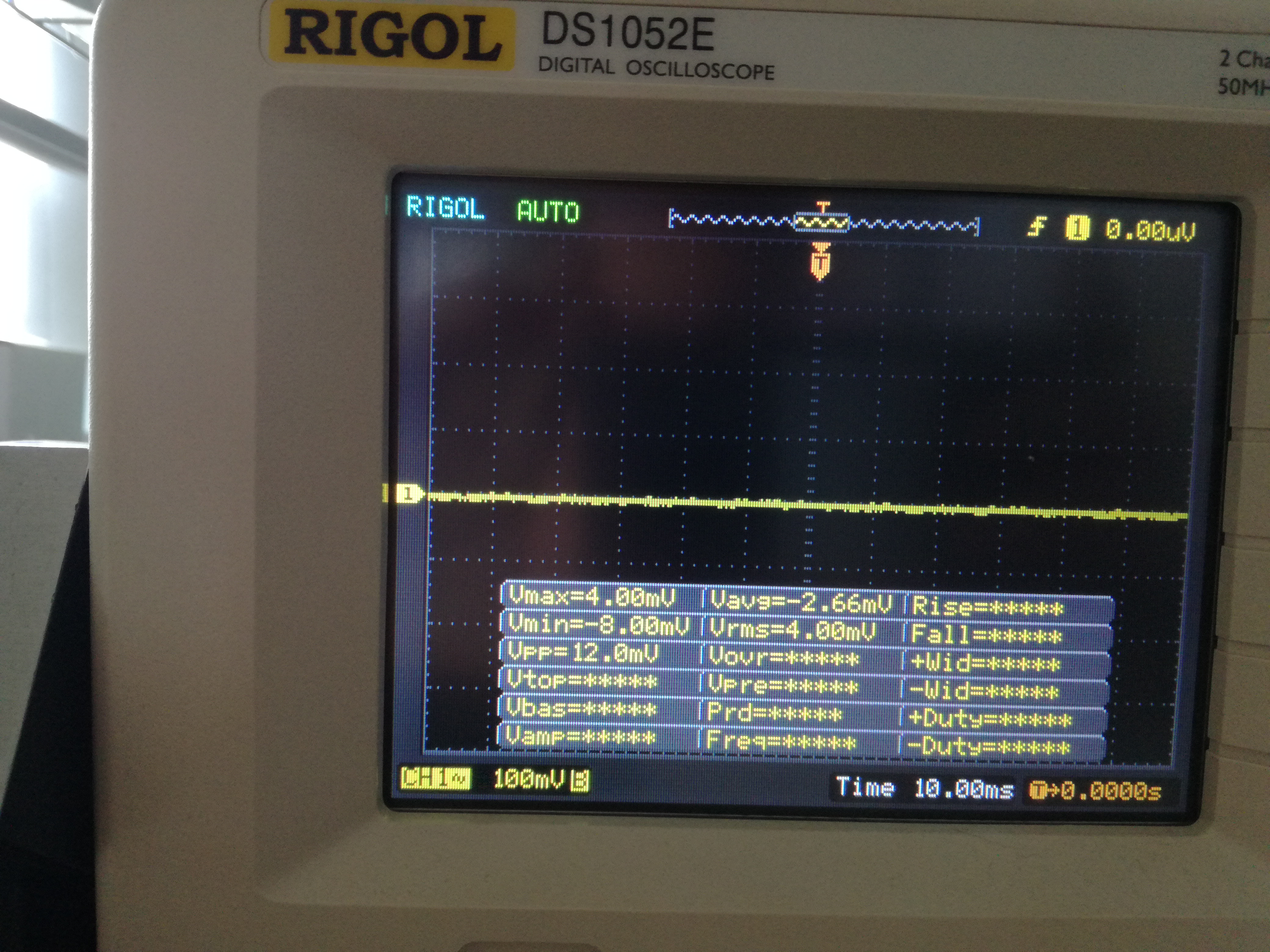

Вот, что после стабилизатора на высоком. На втором канале ситуация схожая.

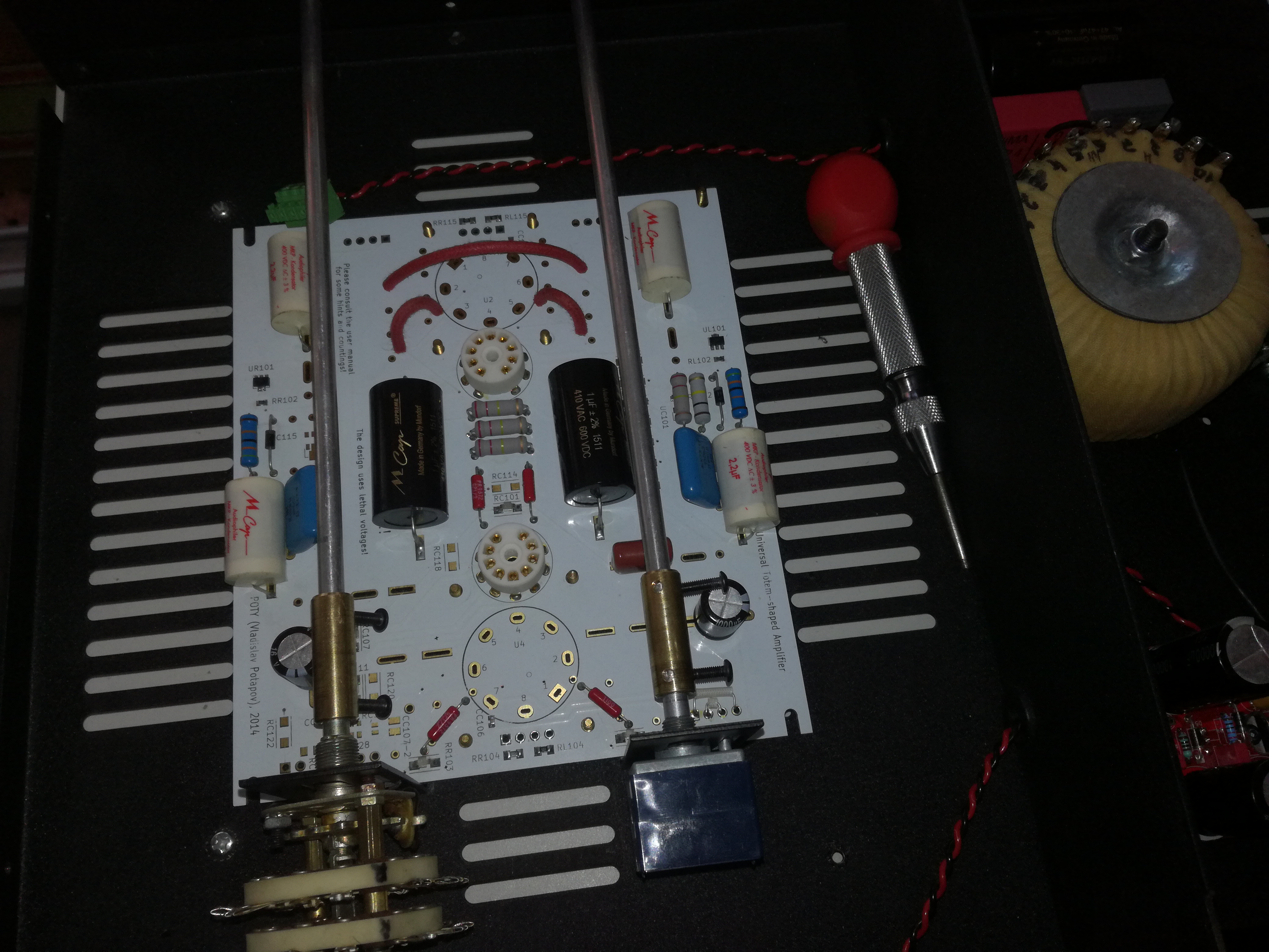

Отправлено спустя 1 час 29 минут 17 секунд: Подготовил пластину под крепеж в ней селектора входов.
Установил первую пластину Понял, что для установки второй, притом чтобы было всё красиво симметрично надо перевести накал с разъема на пайку.
Тогда, думаю, стоит и высокое припаять.

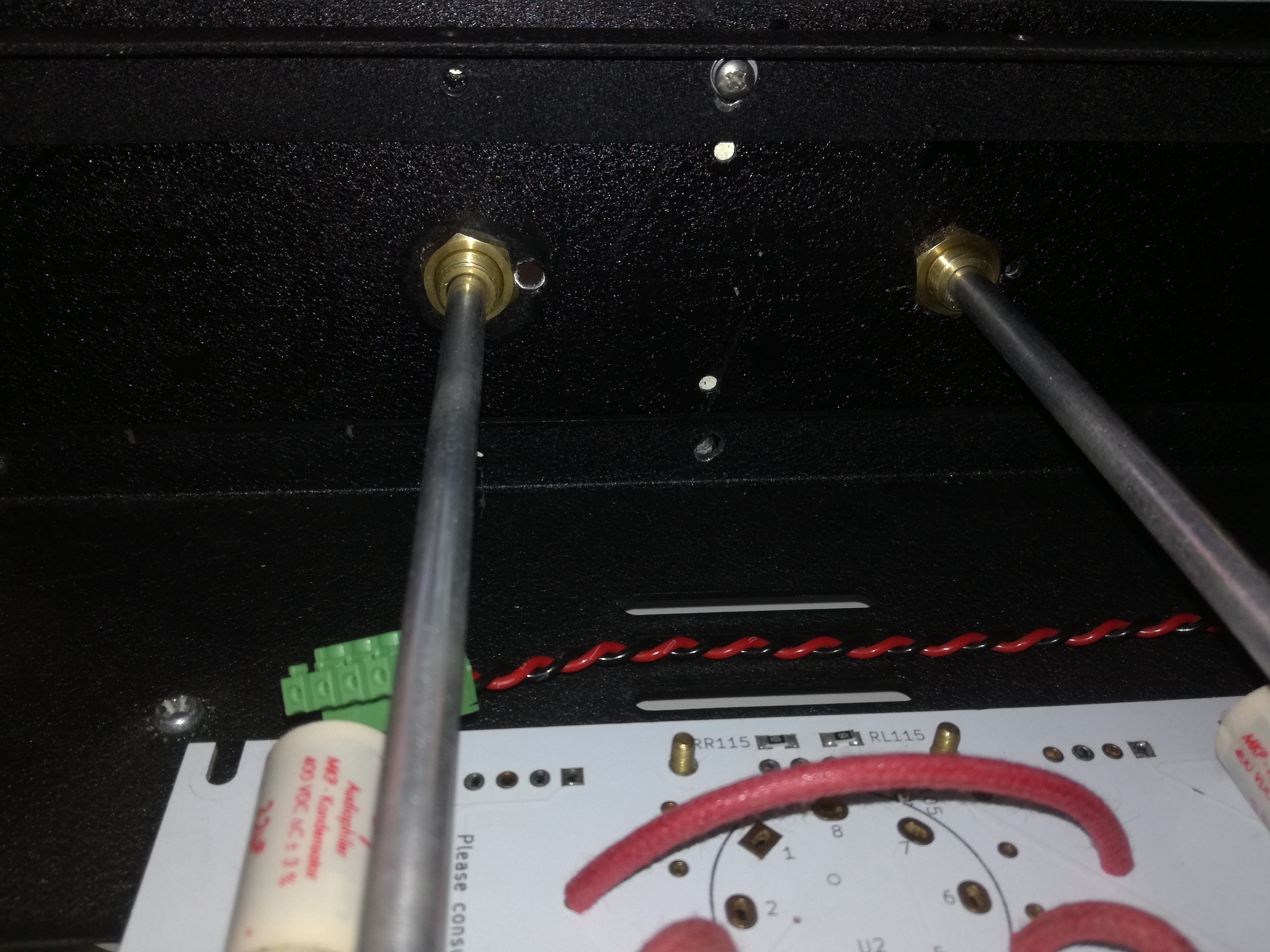

Установил втулки на переднюю панель, рассверлив отверстия до ф10. Ну и установил оба вала, вполне хорошо встали на места.

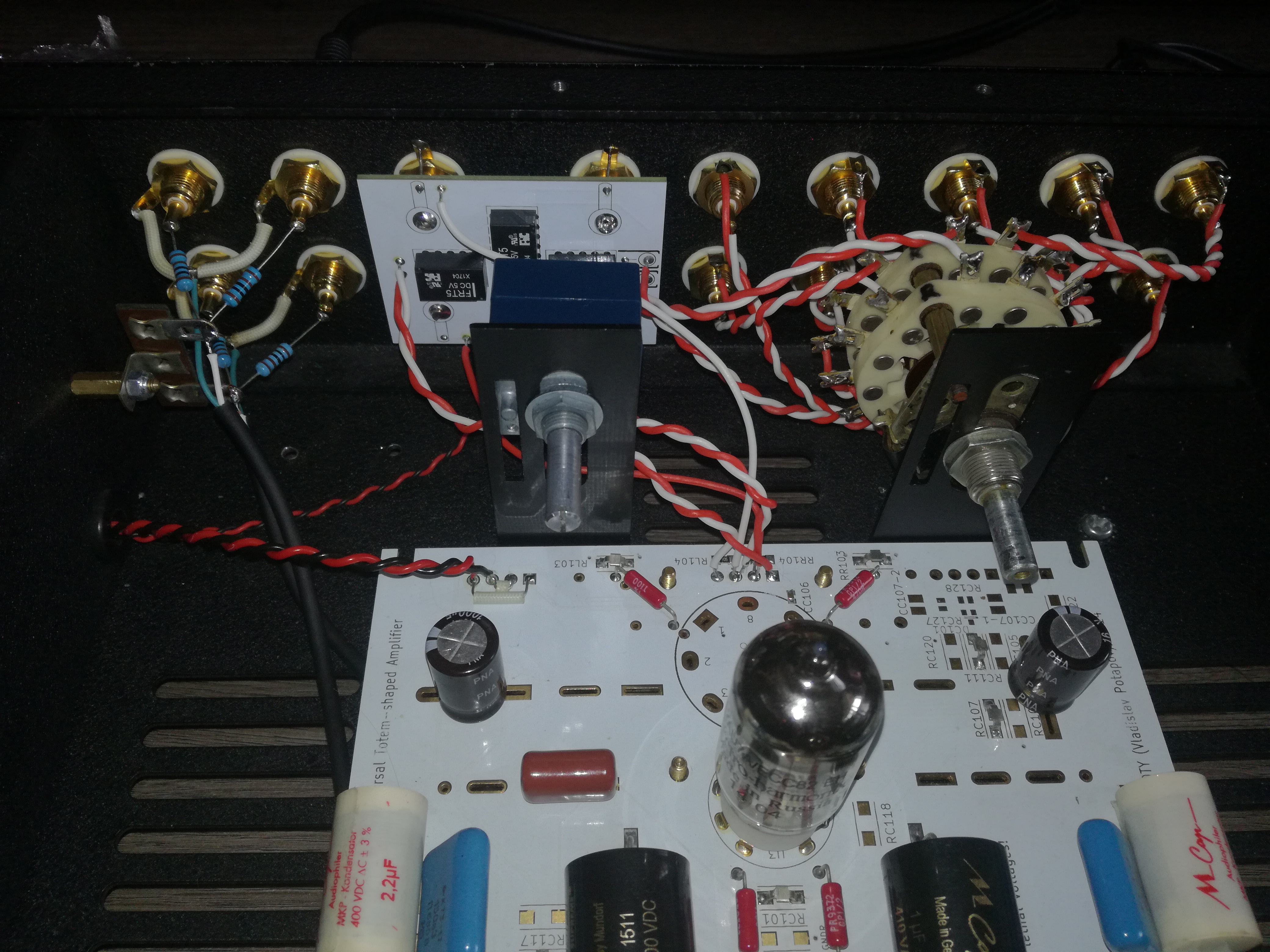

"Заплел" селектор входов.
Осьминог
Отправлено спустя 5 минут 36 секунд:
Я извиняюсь, может опоздал с этим делом... Не знал, когда до селектора дойдет дело.
Помнится, мы обсуждали, что можно уйти от щелчков при переключении входов.
viewtopic.php?t=235&start=380#p17710
Или есть другое видение ситуации? Возможно, я не понимаю всех примуществ.

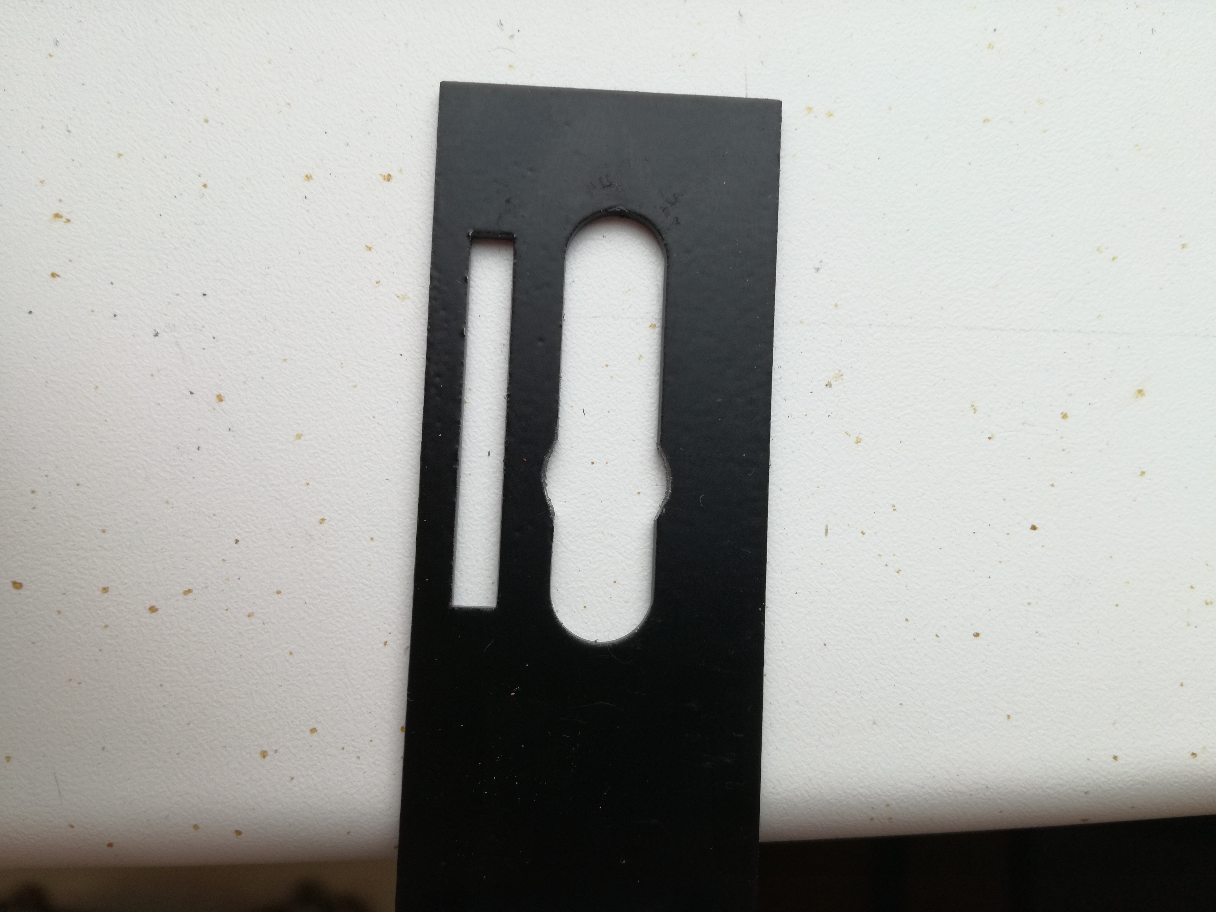

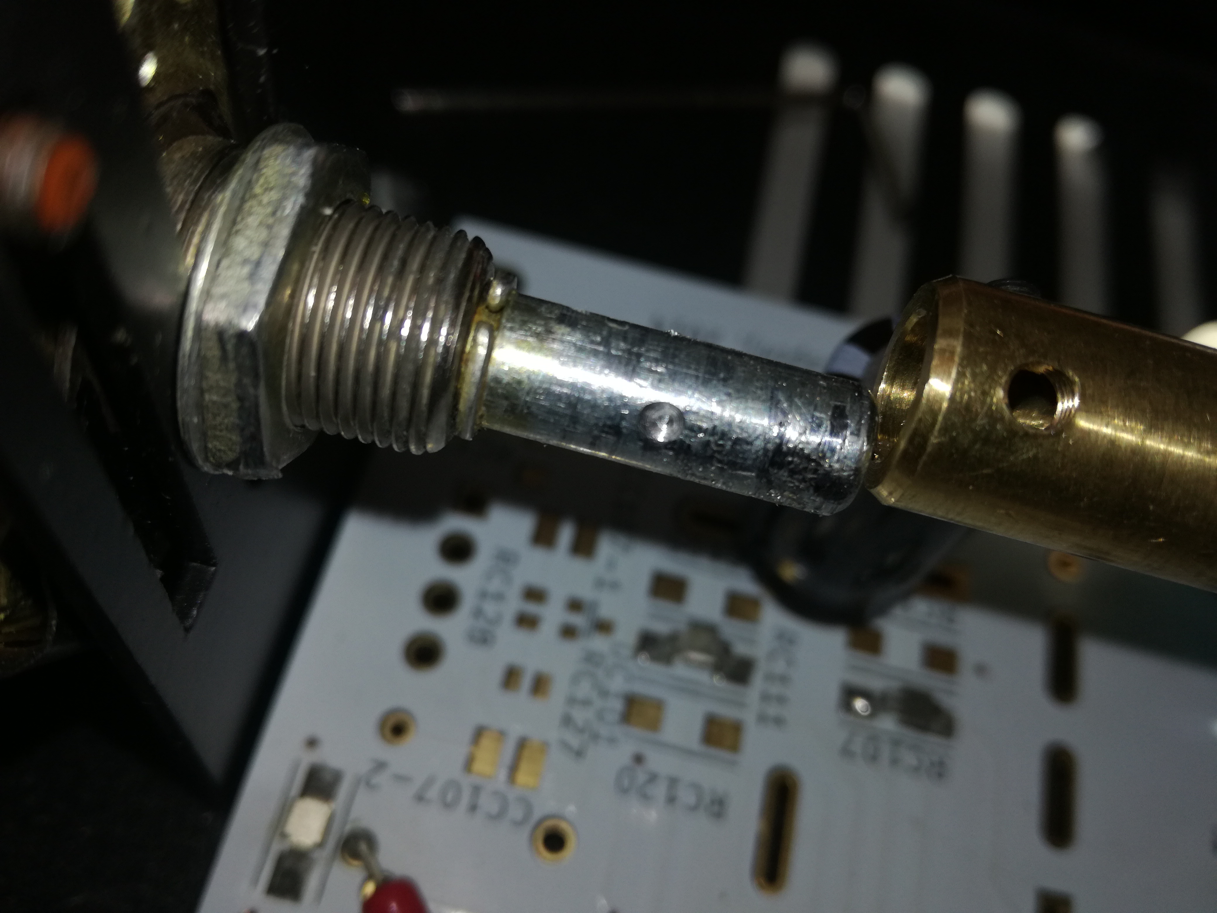

Отправлено спустя 2 часа 49 минут 37 секунд: Решил сделать на всех валах углубления чтобы ничего не проворачивалось и валы были надёжно закреплены.
Отправлено спустя 2 часа 50 минут 43 секунды:
Проект завершён на 99%
У меня кончились ввертыши м3 конусные для крепления валов, 1 вал закрепил ими, второй на винтах, завтра куплю и поменяю. В остальном же все готово, я также заменил один из валов на стальной. В процессе доставки один чуть изогнулся, не страшно конечно, но я предпочел установить идеально ровный. Ещё на старой работе я нашел детали от старого плоттера, где был вал из стали м6. Я сохранил его до лучших времён, они настали

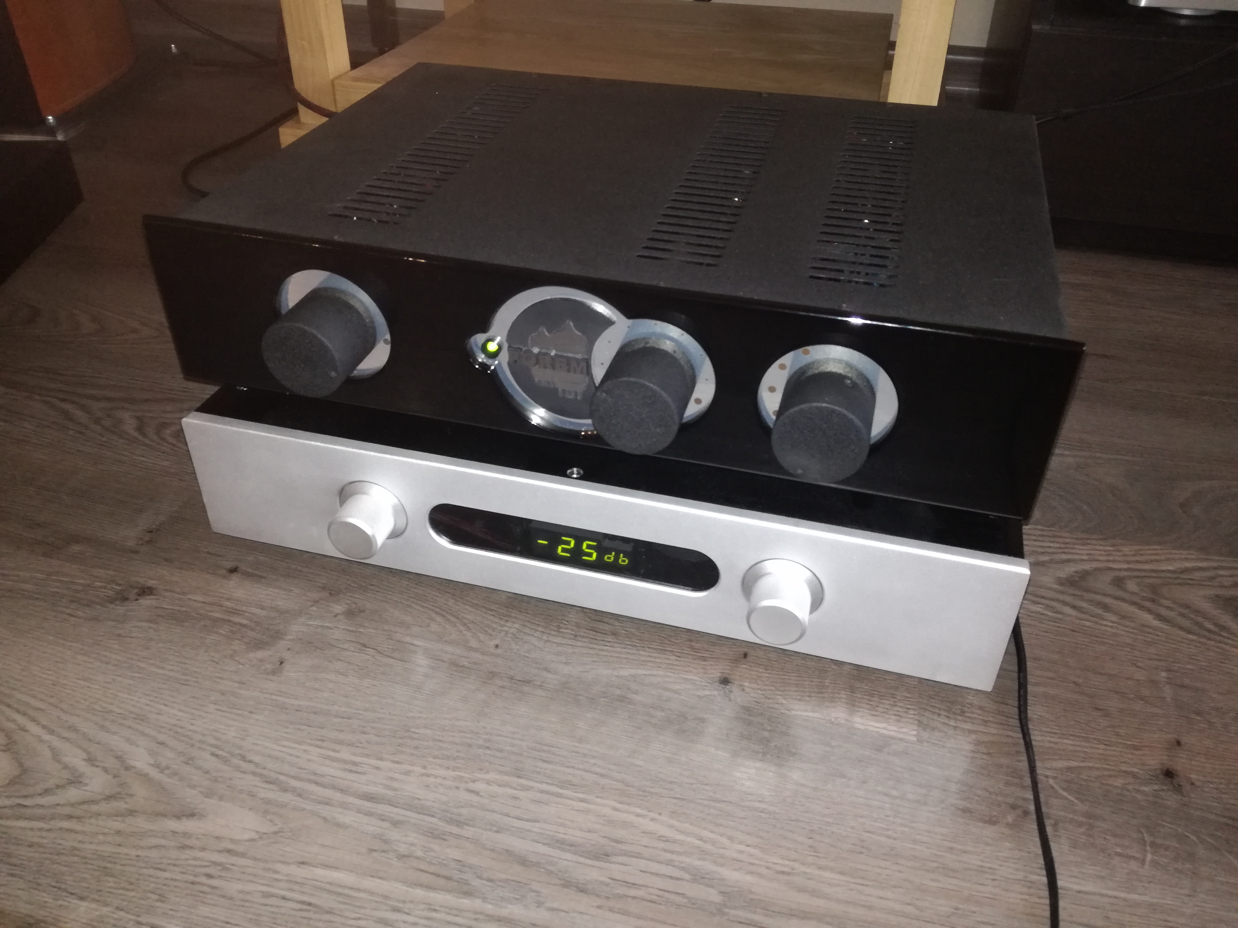

Сегодня все собрал окончательно.
Потом пол дня провел за прослушкой и сравнивал со своим предом. Впечатлений масса.
Я буду все писать в сравнении с моим "безовым" предом, собранным специально для этих задач и целей.
Итак, пред Романа прозрачнее.
Вокал поет без "одеяла на лице", не гнусавый, не задавлен, открытей.
Серединка достаточно яркая, но не ядовитая. Малый барабан стал более пробивной и с правильным хвостом затухания.
Низ понравился тоже - там, где работают бас с бочкой, давая композиции энергию (100, 125 и 150 гЦ) появился плотный щелчок, ритм секция зазвучала собранно и упруго, рельефно, я бы сказал.
