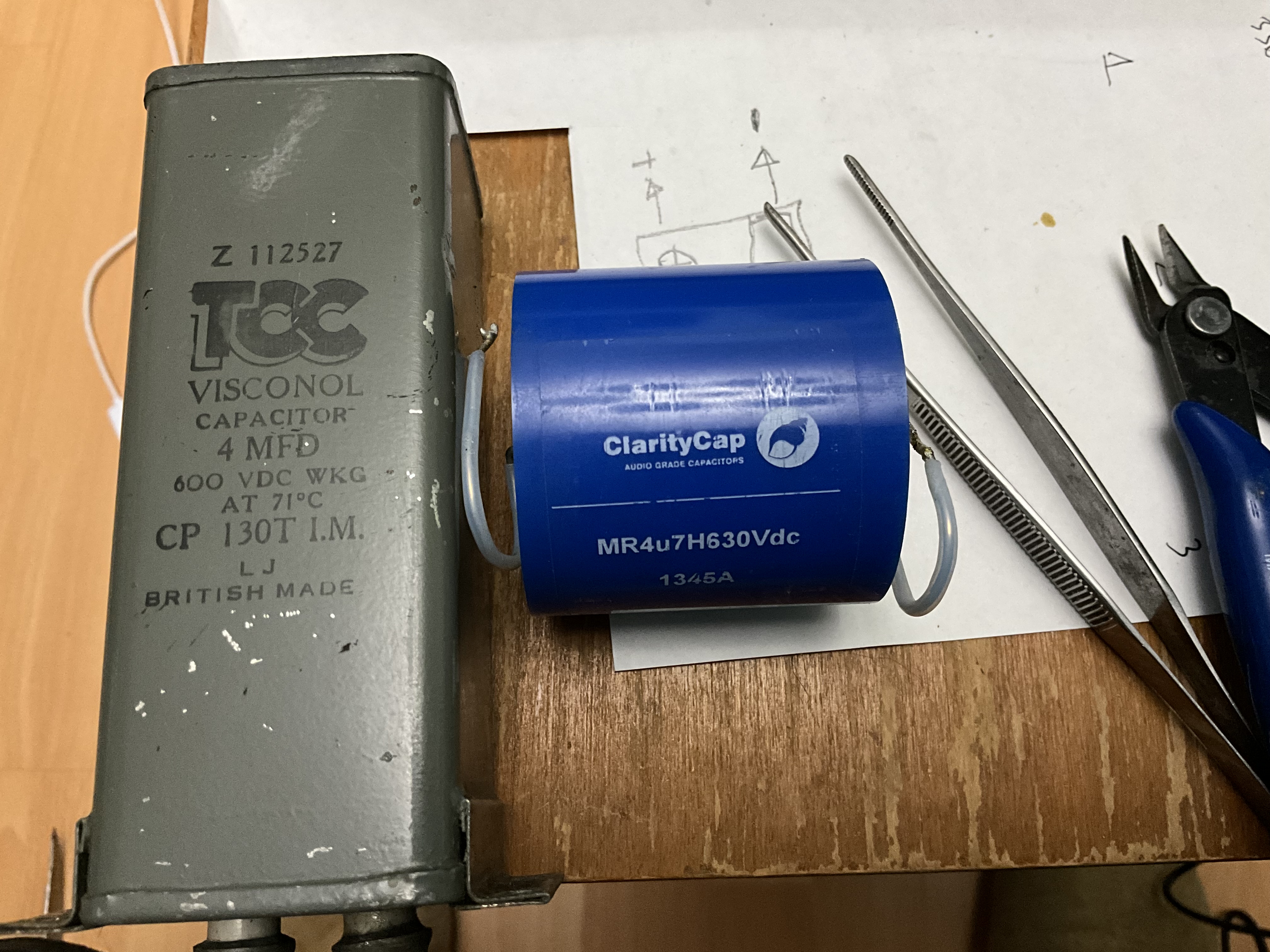

В 687 посту этой ветки показывал 2 варианта первого конденсатора после кенотрона ( С2 по схеме). Clarity Cap 4,7 uf 630 V и TCC ( made in Old British) 4 uf 600 VDS.
Конкуренты
Тогда же заранее соорудил 2 варианта крепления в корпусе на типы конденсаторов и вытащил на « улицу» поверх палубы концы проводов.
Замена
Зачесались руки и заменил эти конденсаторы ( полипропилен на PIO). Конечно надо сделать колпачки ( планирую из фторопласта, как всегда, мой любимый материал) на винтовые крепления. Больше 500 V все таки, не дай бог. Обмерил новые ( старые по возрасту) конденсаторы, получилось что то 3,968 uf и 0,01/0,03 Ом ESR внутреннее сопротивление. То есть годные. Из за близости нагревателей обернул их в ( яко бы, китайцы зуб дают) термозащитную пленку. Напилил из нержавейки М3 шпильки, на концах которых поставил пластиковые переходники и обернул дно конденсаторов фторопластовой лентой. И тут он родимый! Даже на шпильки натянул фторопластовые трубки. Таким образом полностью изолировал корпуса конденсаторов от корпуса шасси.
Ох и намотал изоляции
То есть если даже на корпус конденсатора «потечет» потенциал, на корпус шасси он не проникнет. Заморочился! Вчера собрал, сегодня слушаю. Как включил так выключить и не могу. Плацебо ли включилось на полную или тень Черчиля повлияла, не знаю. Душевно! Всегда знал, что первый конденсатор в П фильтре после кенотрона всегда должен быть самый лучший, на который есть возможность. Ну вот проверил, подтвердилось. Так же как в электронном дросселе Васянина нижний конденсатор.
