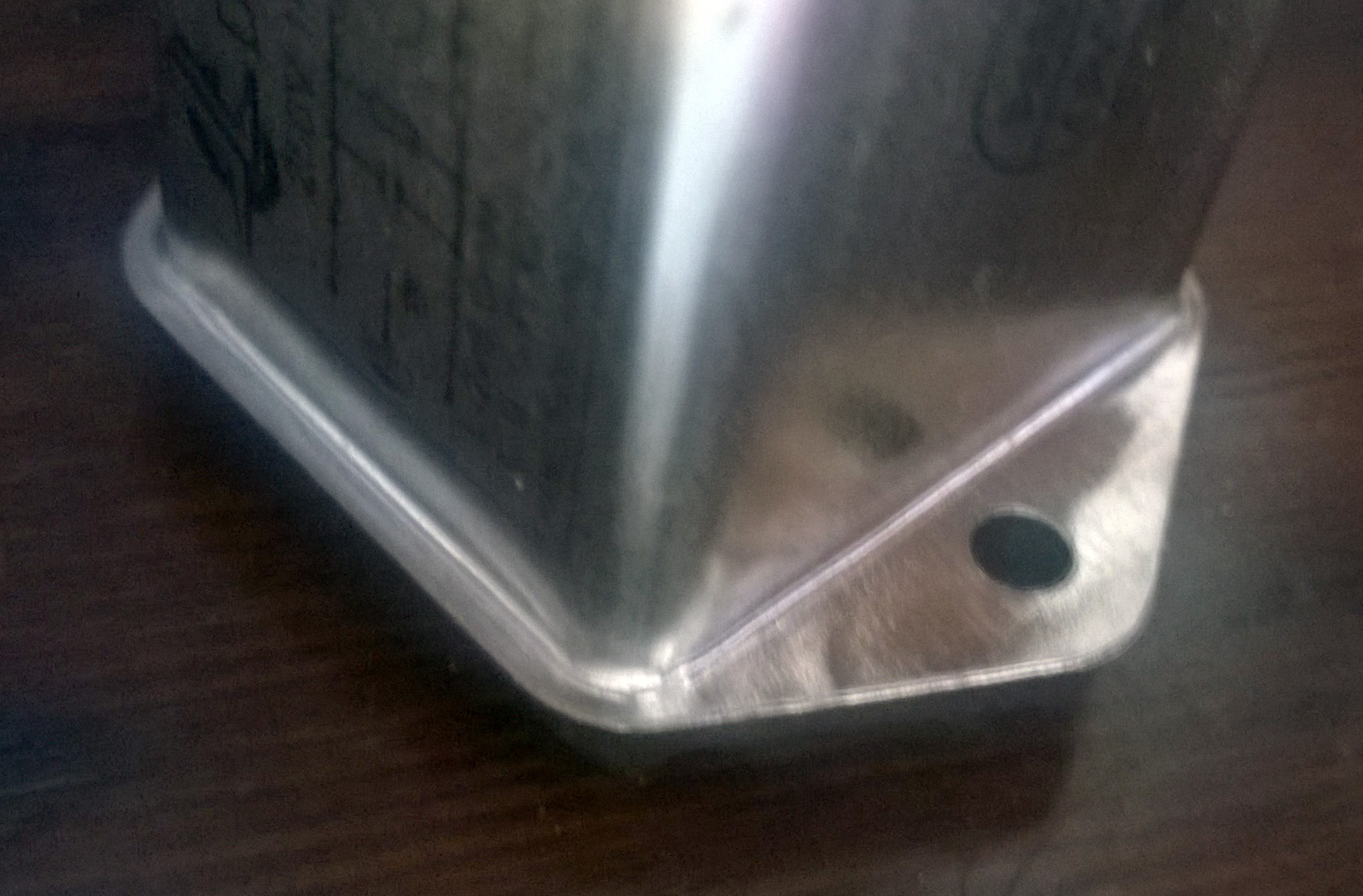

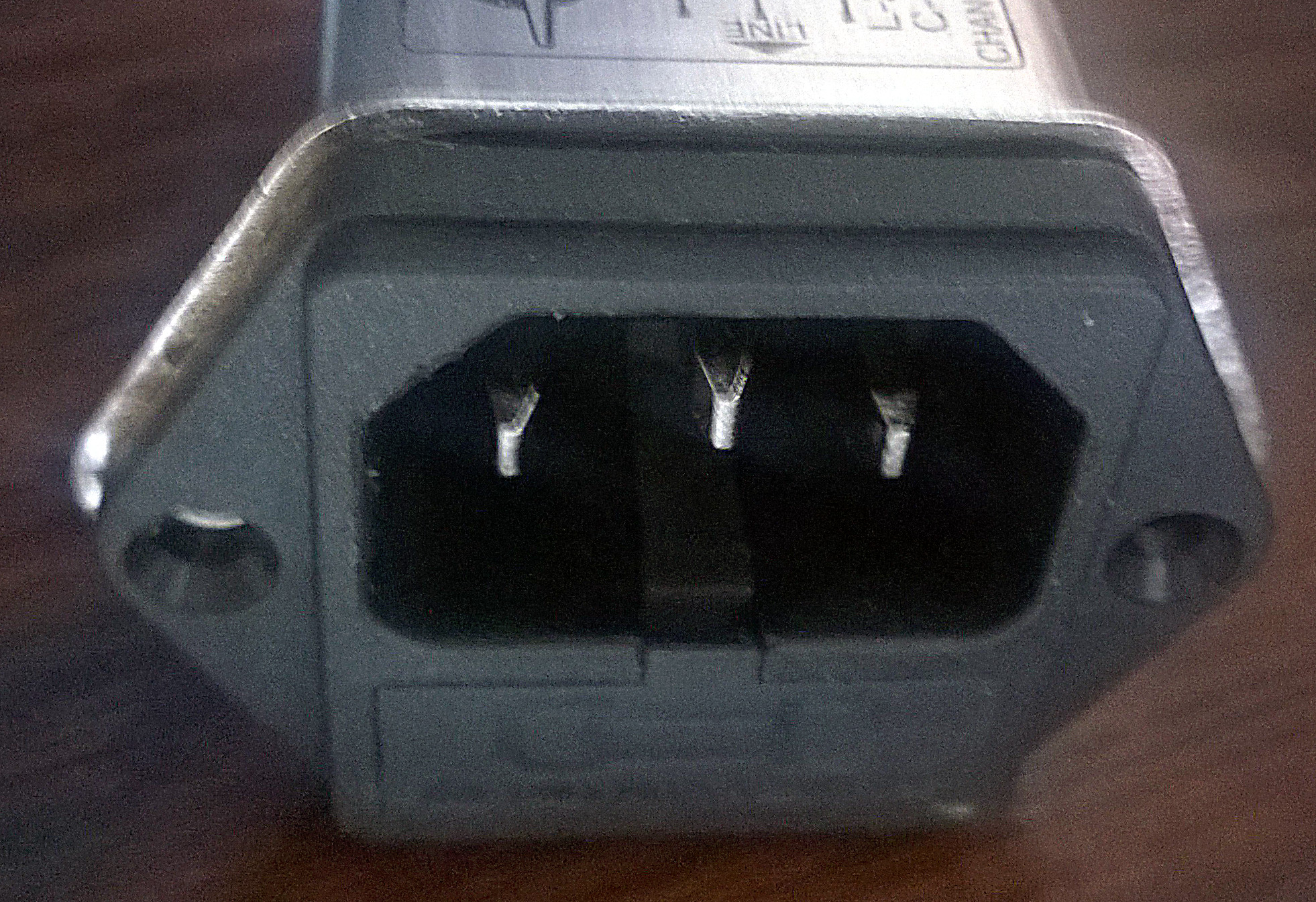

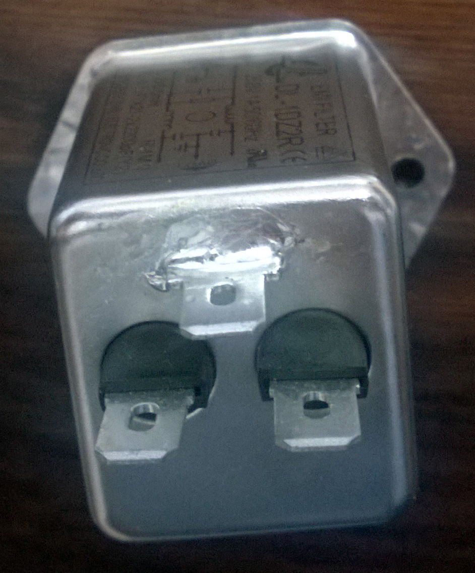

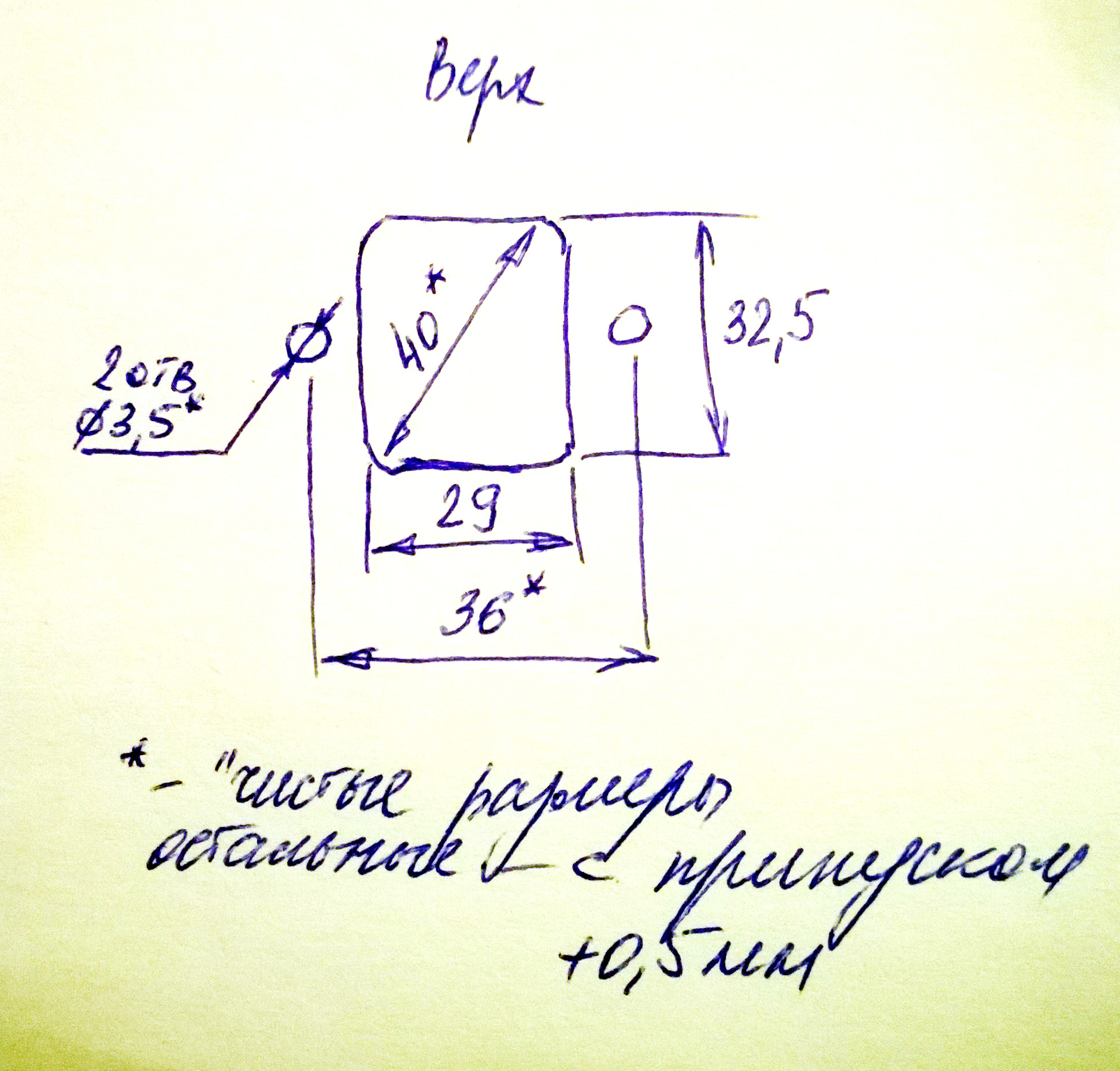

Итак, размеры сетевого ввода:
Размеры
Чтобы было понятно о чём речь - несколько фото собственно ввода:
Вид 1
Вид 2
Вид 3

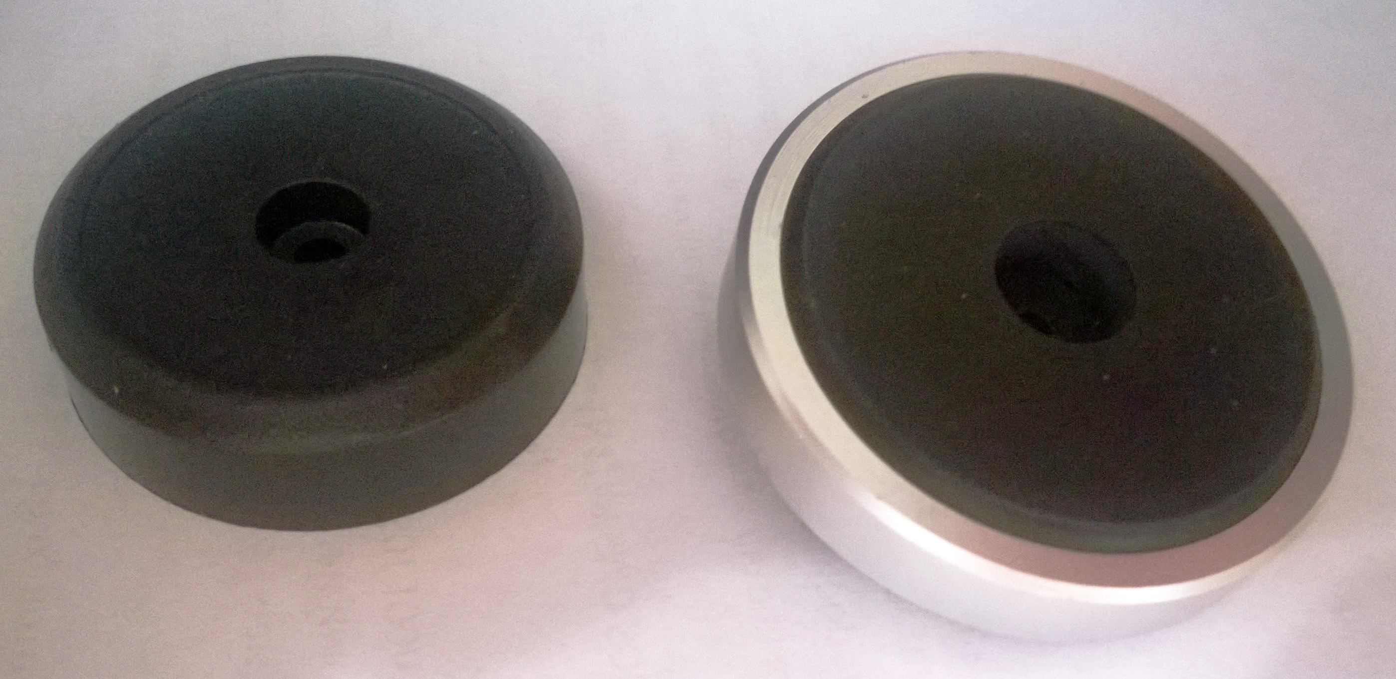

И вопрос: есть вот такая пара видов ножек:
Ножки
Серебристо-резиновые 53х14мм, пластиковые 44х13. Какие выбираем, чтобы я мог детальную информацию по их крепежу предоставить?
#100
Сообщение Роман Мирошниченко » 11 фев 2016, 23:13
poty писал(а):Серебристо-резиновые 53х14мм, пластиковые 44х13. Какие выбираем, чтобы я мог детальную информацию по их крепежу предоставить?
По мне хороши оба варианта. :think: Вроде бы к алюминиевым ручкам логичнее серебристые... Но, корпус у нас скромный. Может получиться аляповато. Эх, когда есть выбор - самое интересное начинается...
