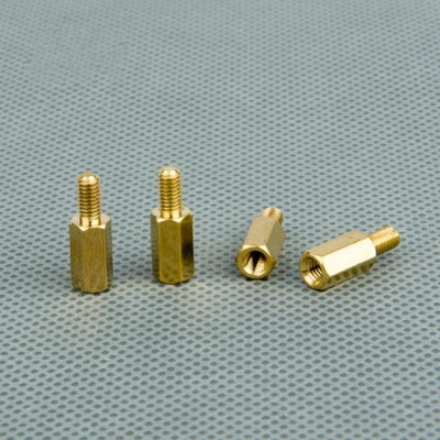

Замена
Самое в этой ситуации
1 Исполюзовать метрические стойки
2 все винты искать в дюймовом исполнении
Первое мне кажется самым простым и логичным
[upd=1527765077][/upd]
https://www.ebay.com/itm/M4-6mm-M4-Male-to-Female ... e317:m:m-2-m_km85go_2_vScj1mEQ

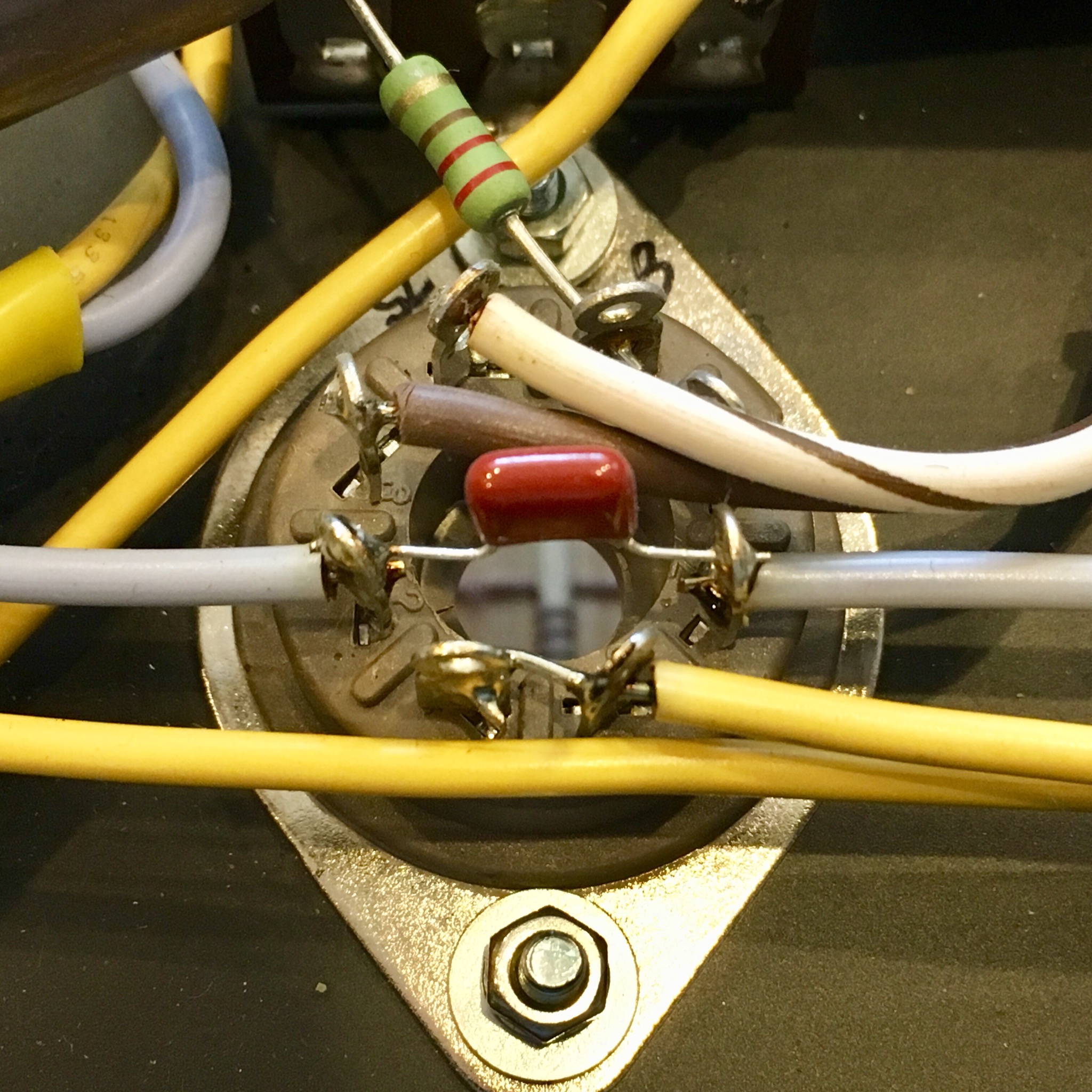

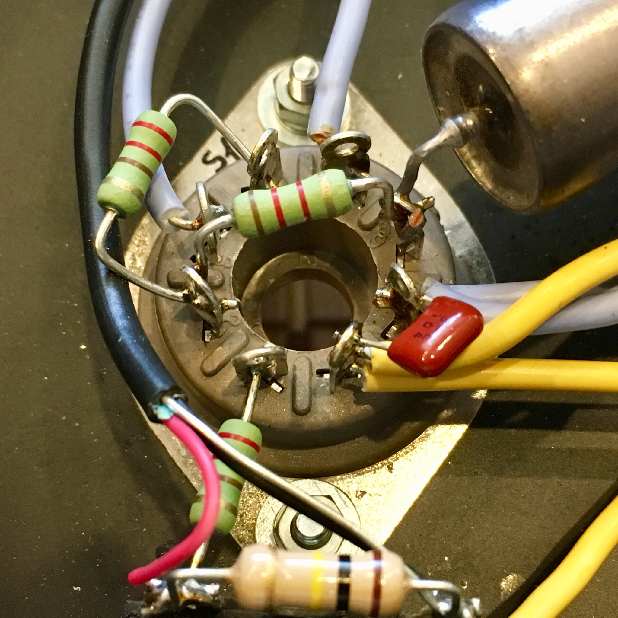

Бакелит - хороший материал. Конструкция и материал зажимающей части контактов тоже мне нравится. Очень странно выглядит "распаечная" часть. Во-первых, крепление контактов в бакелит - на гайке, впервые такое вижу! Вот бы таких контактов достать по нувисторы! Во-вторых, похоже, что это сделано для пайки в плату. Не то, чтобы это мешало в данном конкретном случае, но как факт.
Кстати, если Вы готовитесь поменять панельки, есть вероятность, что ножки у каких-то деталей не выдержат перепайки. Конструкция там навесная, прямо на ножках панельки, разборка будет достаточно сложной.

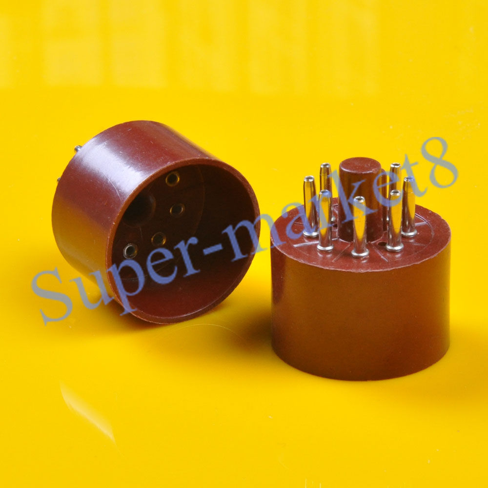

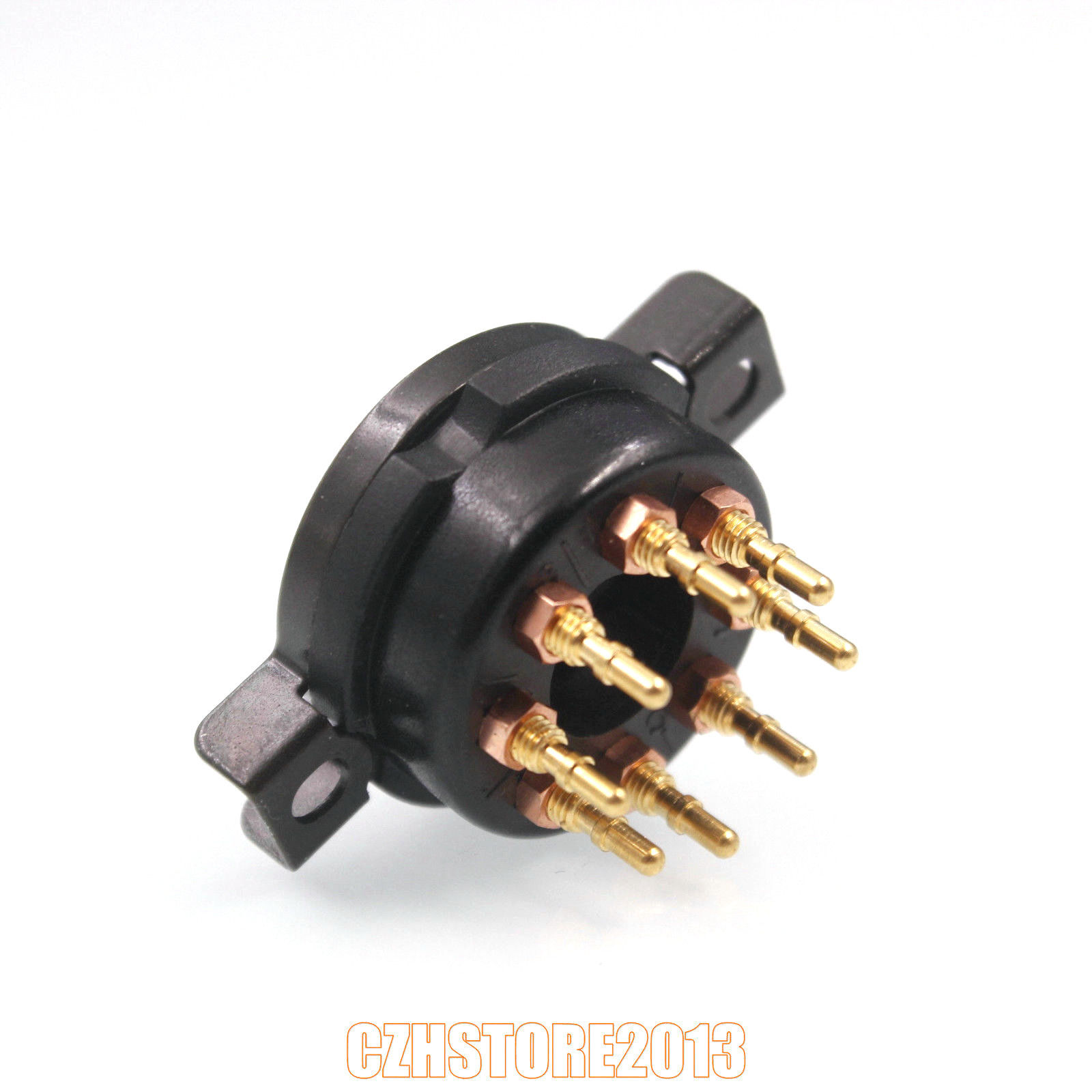

poty писал(а):Вот бы таких контактов достать по нувисторы!
Такие контакты продаются отдельно в том же магазине, но для ножек нувисторов они слишком большие.

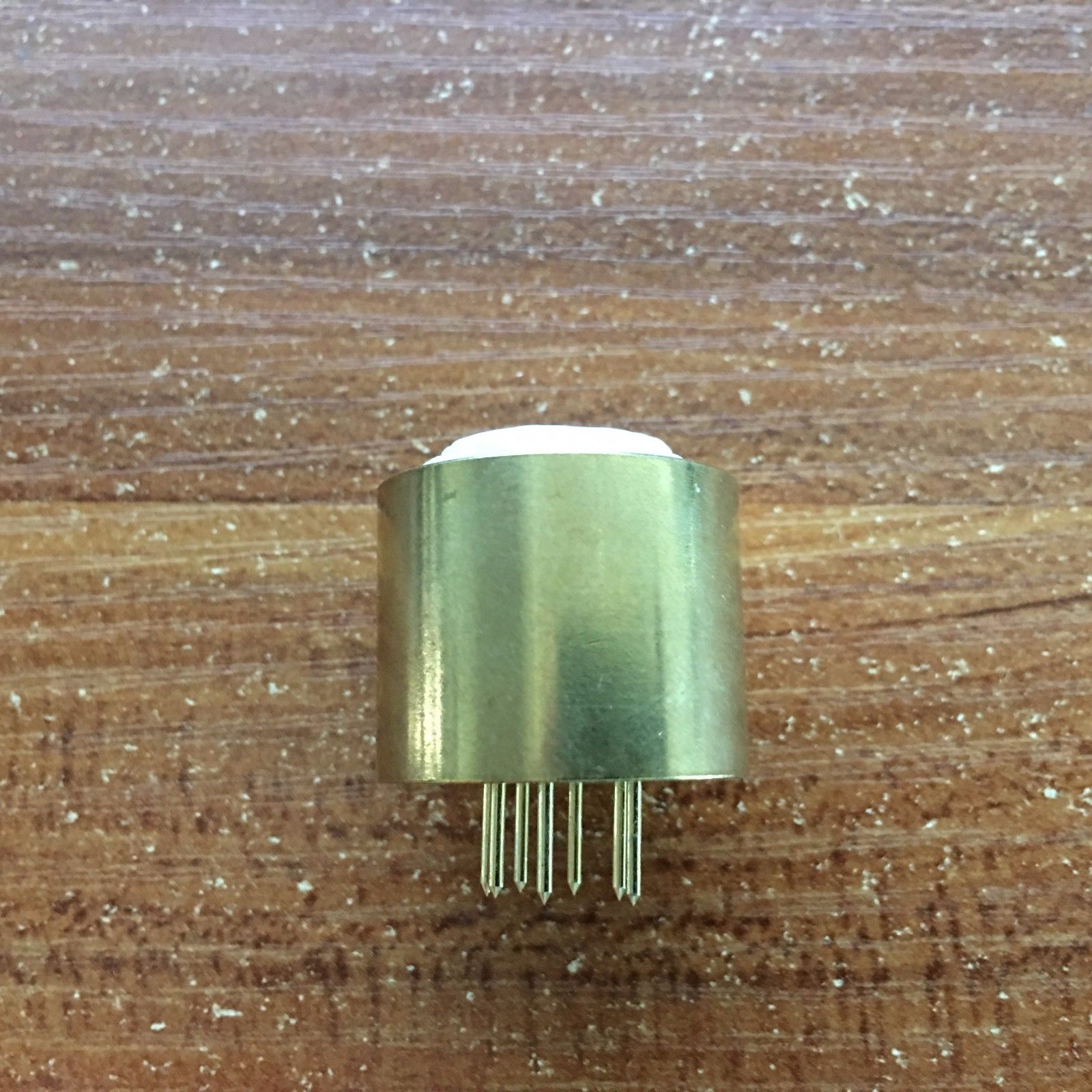

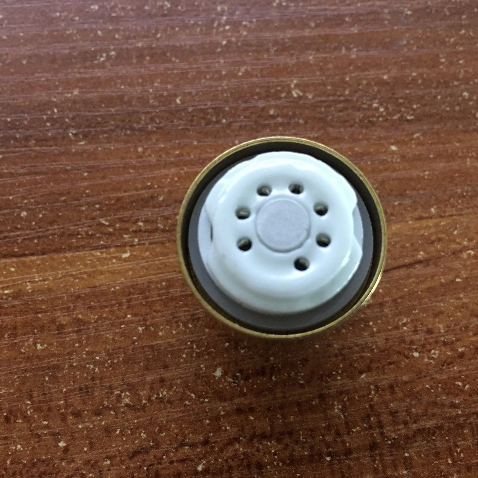

Мне же, пока я искал панельки, под цель установки нувисторов понравились переходники. Типа такого:
Или такого:
Илитакого:
Впрочем, я думаю Вы про эти решения и без меня прекрасно осведомлены. Есть и покрасивее, и поинтереснее.
Однако лично мне больше по душе применение разъемов DIN для этого. Или платы ZIP. :-)

poty писал(а):похоже, что это сделано для пайки в плату. Не то, чтобы это мешало в данном конкретном случае, но как факт.
poty писал(а):Кстати, если Вы готовитесь поменять панельки, есть вероятность, что ножки у каких-то деталей не выдержат перепайки. Конструкция там навесная, прямо на ножках панельки, разборка будет достаточно сложной.
Как выход?
Покупать новые детали и плату делать? :think:

Как-то не очень похоже, что эта панелька для впаивания в плату. :spy:
Посудите сами:
1) Панель явно сделана для крепления к корпусу и вставляется в него сверху.;
2) А плата должна быть распаяна снизу...
Возможно, эти ушки для установки на стойки, прикрепленные к плате. :think:
Готов отказаться от замены панелек (((

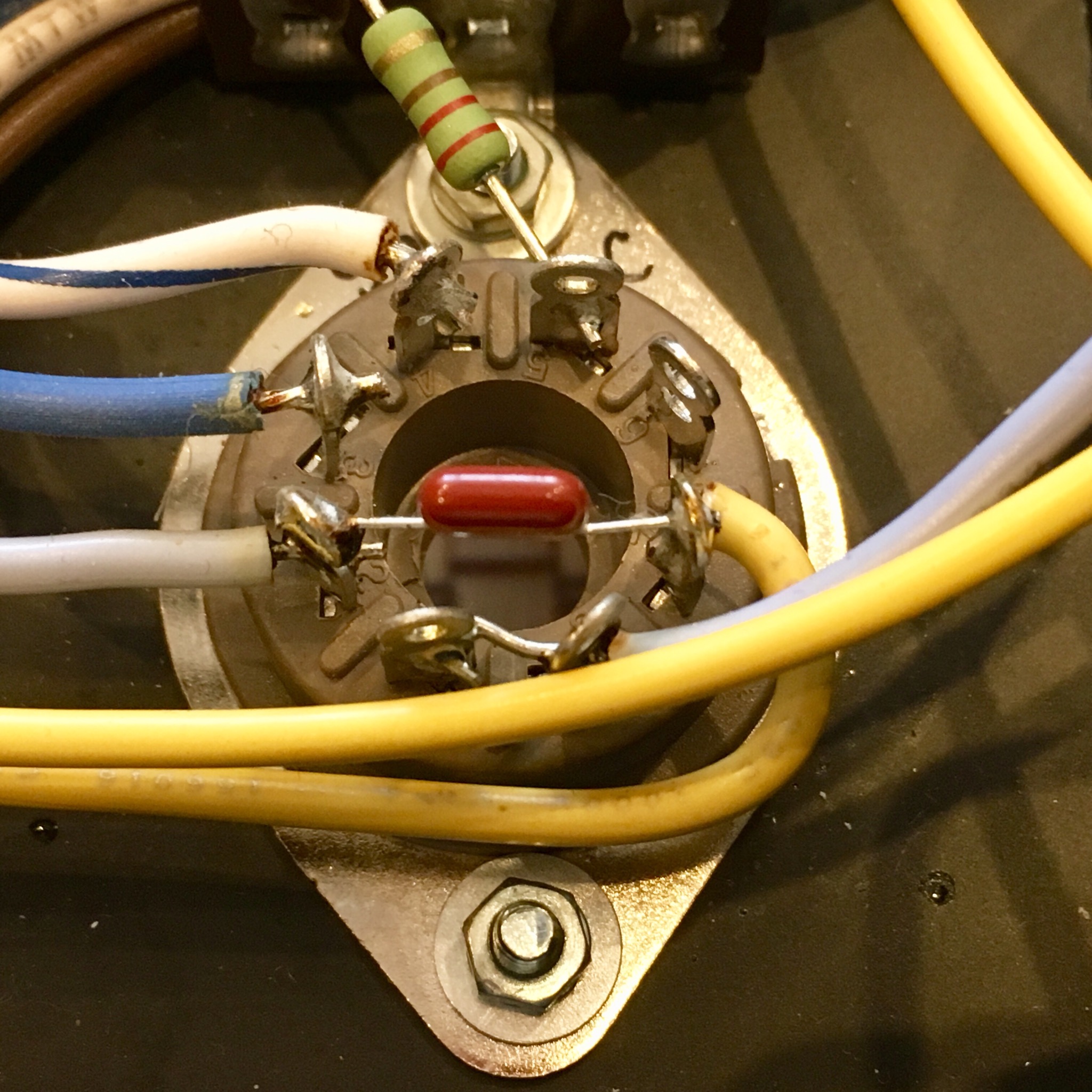

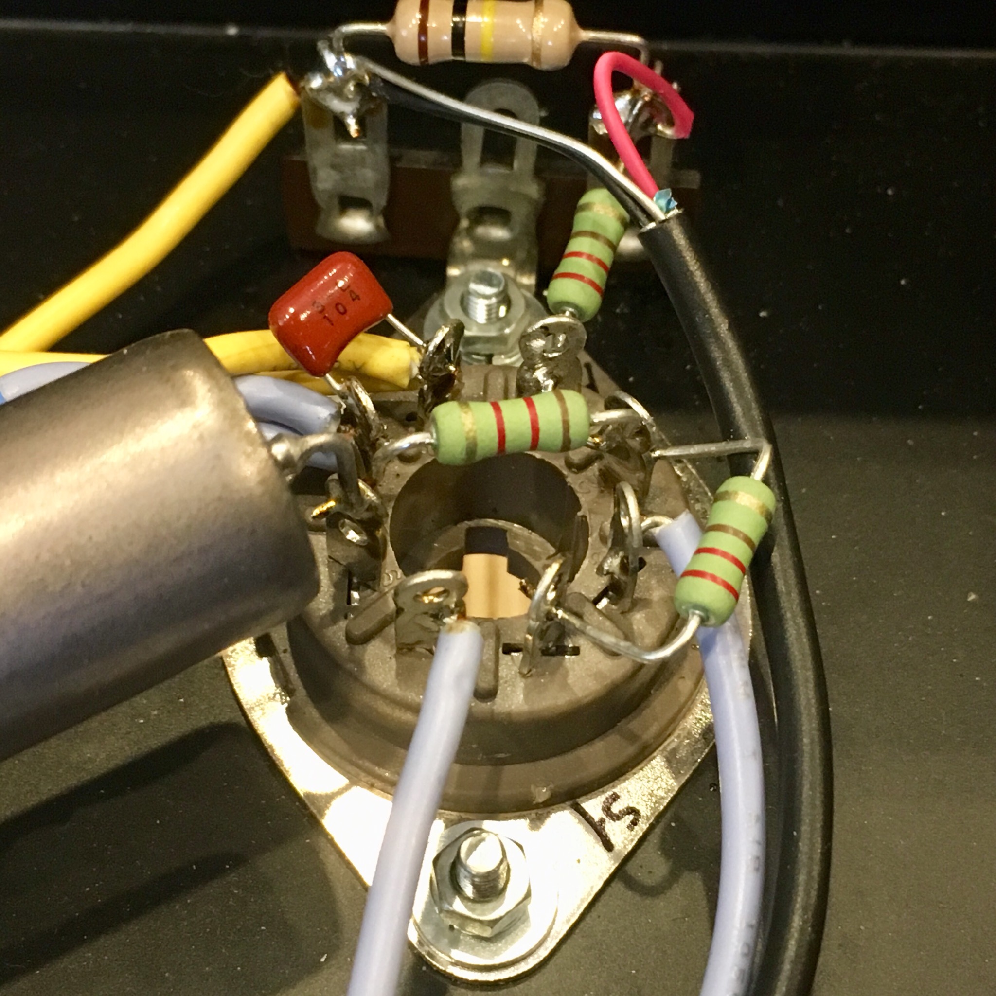

#90
Сообщение Роман Мирошниченко » 02 июн 2018, 14:08

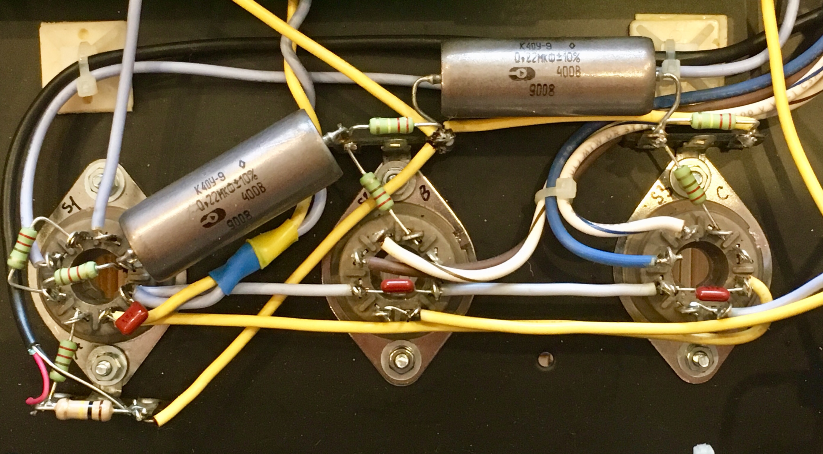

Хоть мне ОЧЕНЬ нравится идея, я готов найти другое решение.
Но, все-таки напомню, как это выглядит. Так сказать, для оценки мастером (адресую Евгению :wink: ).
Драйверная лампа:
Мощные лампы:
Жду вердикт!
Сообщения: 4510
Благодарил (а): 336 раз
#91
Сообщение Евгений Михеев » 02 июн 2018, 14:32
Перепаяю без проблем. У вас сейчас стоят Belton, я такие использую, там тоже бакаелит. Новые действительно похожи на установку в плату

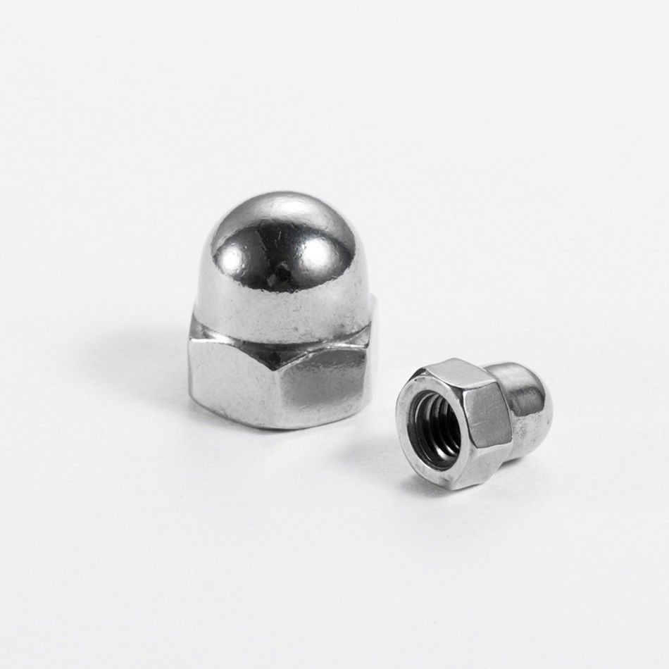

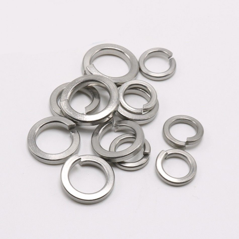

Сообщение Роман Мирошниченко » 03 июн 2018, 10:28
Ну все, набрал винтов/гаек. :-)
Какой кайф все-таки, что есть такие магазины на eBay. Купить проще (и дешевле!!!), чем в местный магазин съездить. И, что мне особо нравится, можно не торопясь разобраться.
Я столько интересного попутно нашел... Класс!
В общем, получилось отобрать единообразный крепеж (винты с одинаковой щляпкой и из одной стали с гайками) так, чтобы на светлую поверхность - светлое, а на черную - черное. Мелочь, но это мой подход. :-)
Крышки поехали

Сообщение Роман Мирошниченко » 23 июн 2018, 11:56
Приятно получать эту мелочевку...
А вот с винтиками... Оказались темнее, чем на фотках. Нужно было никелированные брать все-таки.
Но, все однообразные - а в этом и была задумка.

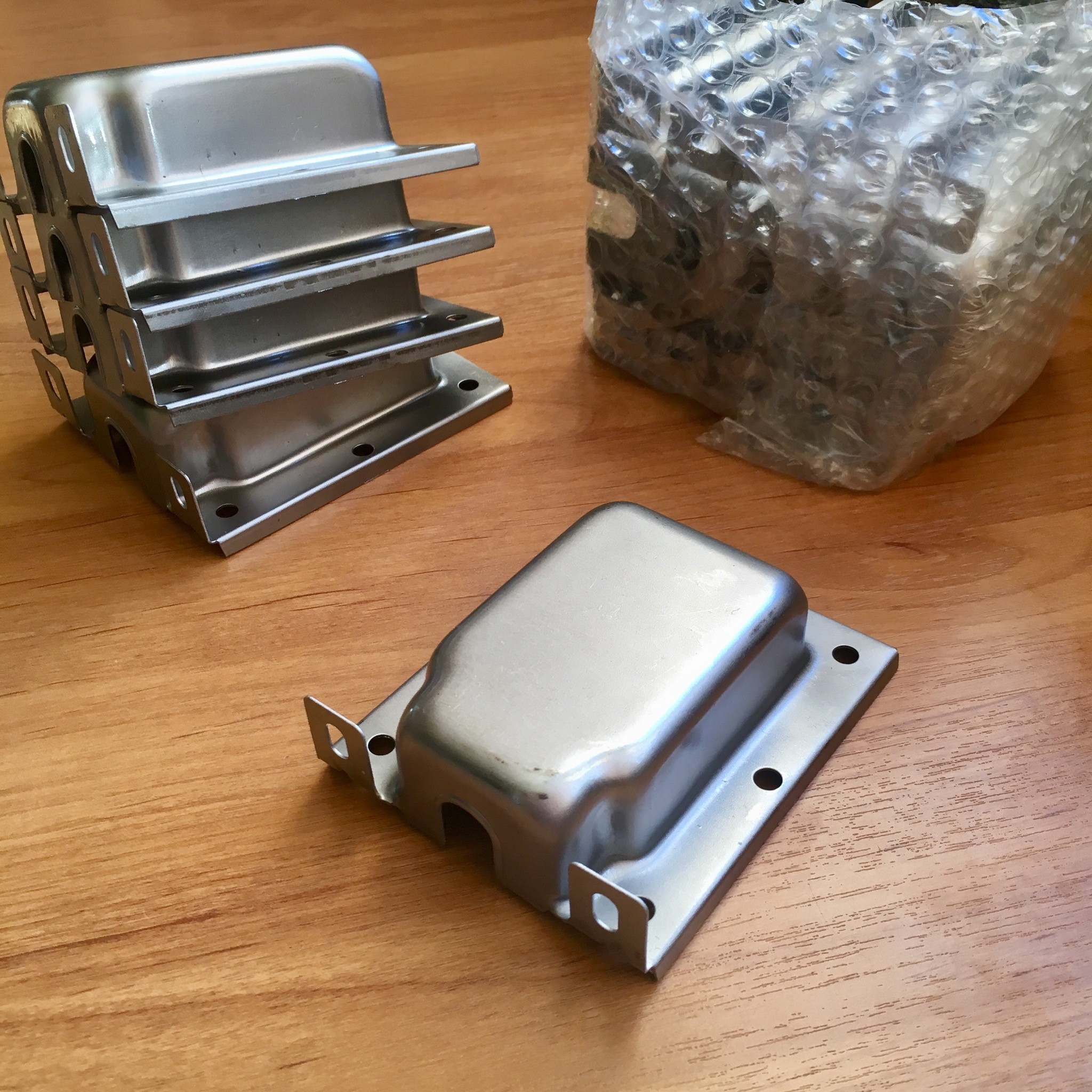

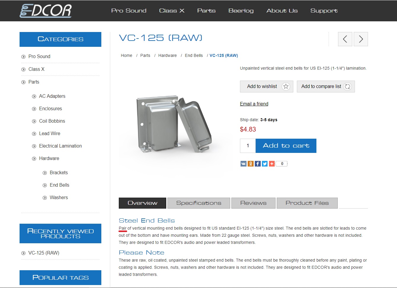

Пришли крышки на трансформаторы...
И ведь надо было мне просмотреть, что они парами продаются...
Нужно мне восемь, хотел заказать с запасом десять, а взял и купил ДВАДЦАТЬ!
:razz: :razz: :razz:

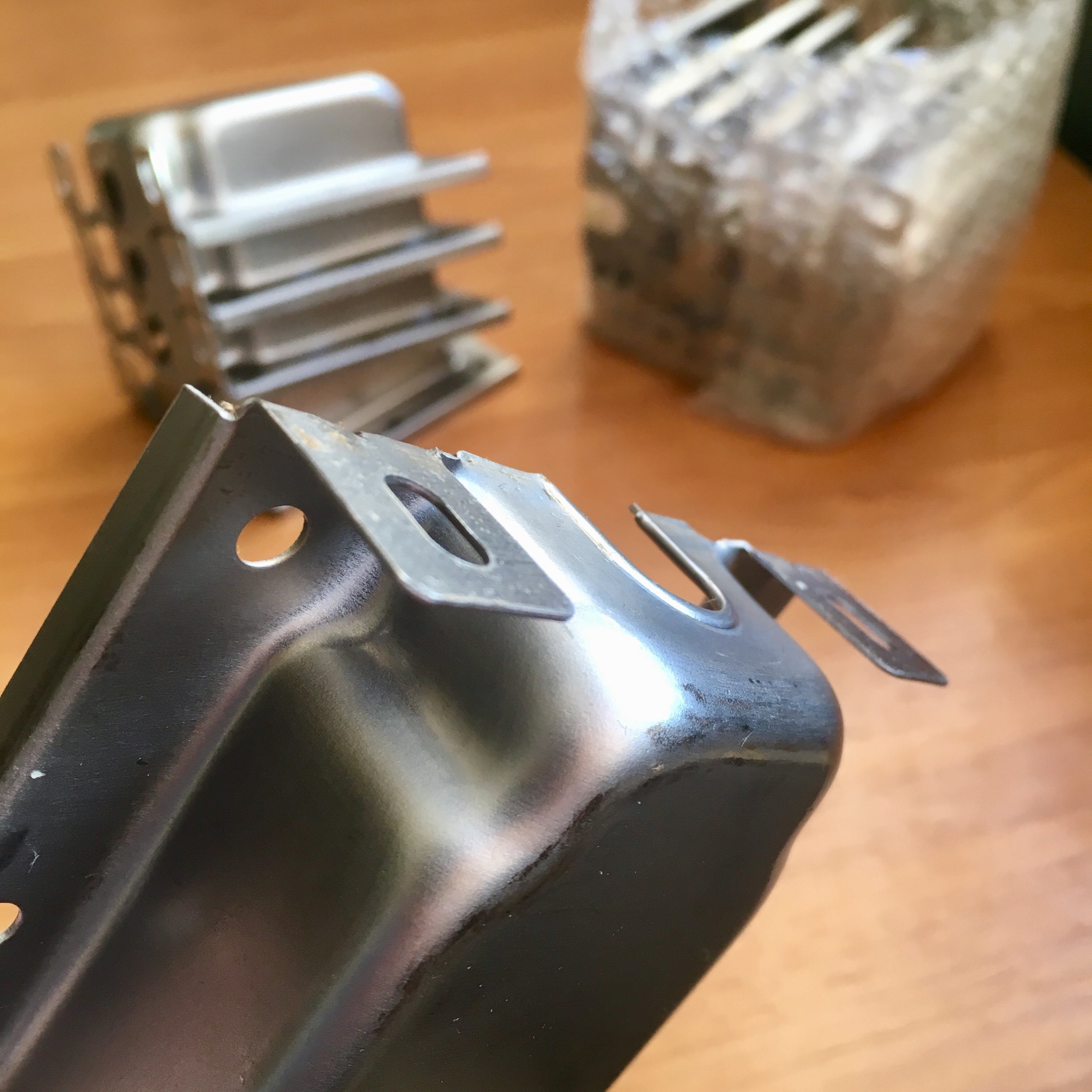

#100

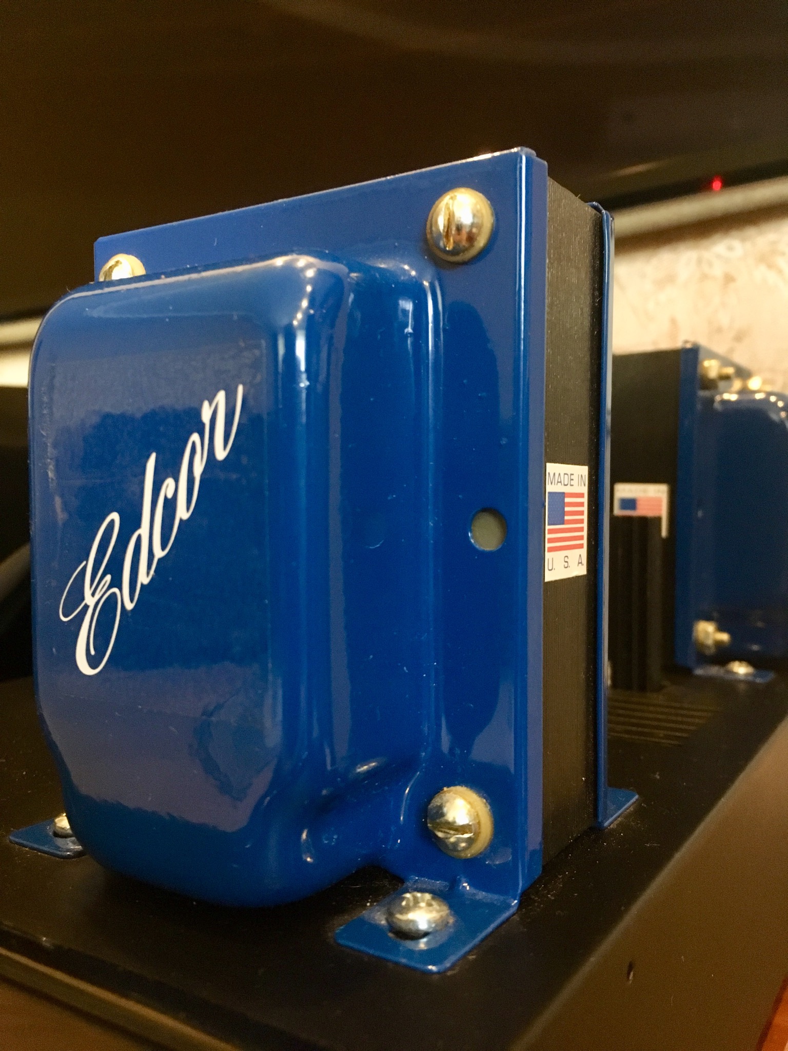

Сообщение Роман Мирошниченко » 29 июн 2018, 07:42
Даже неокрашенные, эти крышки мне больше по вкусу.
Синий цвет трансформаторов изначально отталкивал меня в этих усилителях. Сейчас я вроде, как свыкся с таким внешнем видом. Но, все-таки попытаюсь от этого избавиться.
Гальваньщик подтвердил сегодня возможность хромирования «под зеркало». Но, как и предполагалось, установочные «ушки» нужно отрезать. Они мешают полировке.
Значить, нужно что-то придумывать. :think:
Самый простой вариант - точно такие же уголки. Их так же можно отхромировать.
Но, как-то меня не восхищает такой вариант. Оставлю его, как основной, но поищу другие идеи.
[upd=1530247796][/upd]
С другой стороны, определенный плюс от "уголков" можно извлечь, если их повернуть на 180 градусов. Установочной площадкой вверх!
Тогда резиновые демпферы не поднимут трансформатор (уйду от "избушки на куриных ножках). :think:
[upd=1530247960][/upd]
Так же, это позволит спрятать нижние винты на крышках. Получится, что на виду только четыре винта из шести. Это тоже плюс для меня!
[upd=1530248742][/upd]
