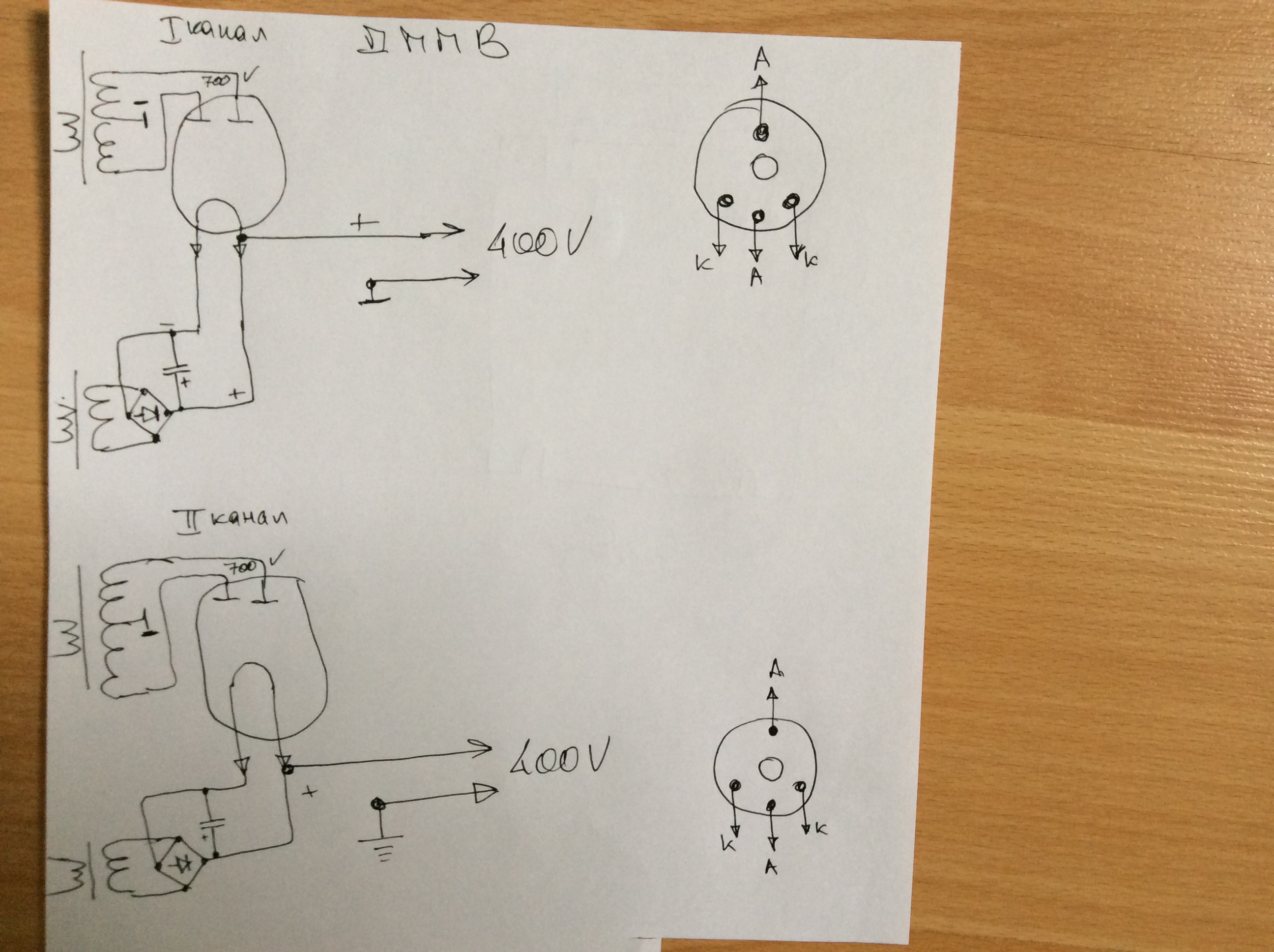

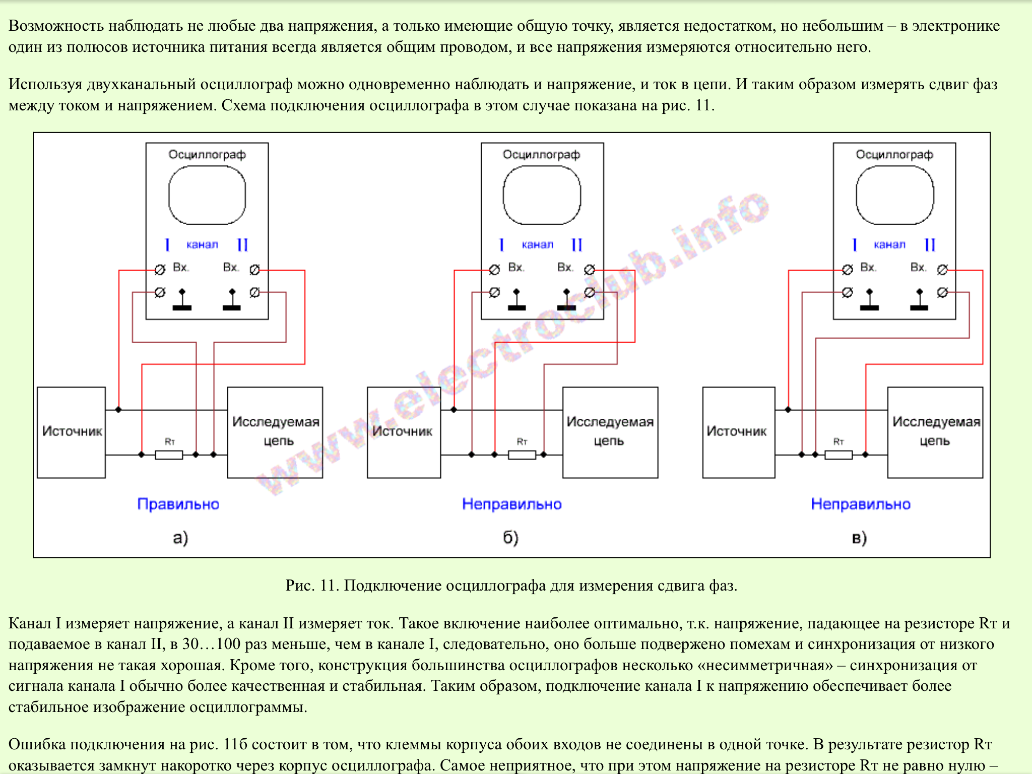

Один сигнальный провод на плюс сразу после кенотрона, второй на плюс второго канала так же. Земля с одного щупа на массу. Массы обеих каналов короткозамкнул. Щупы использовал 1:10.

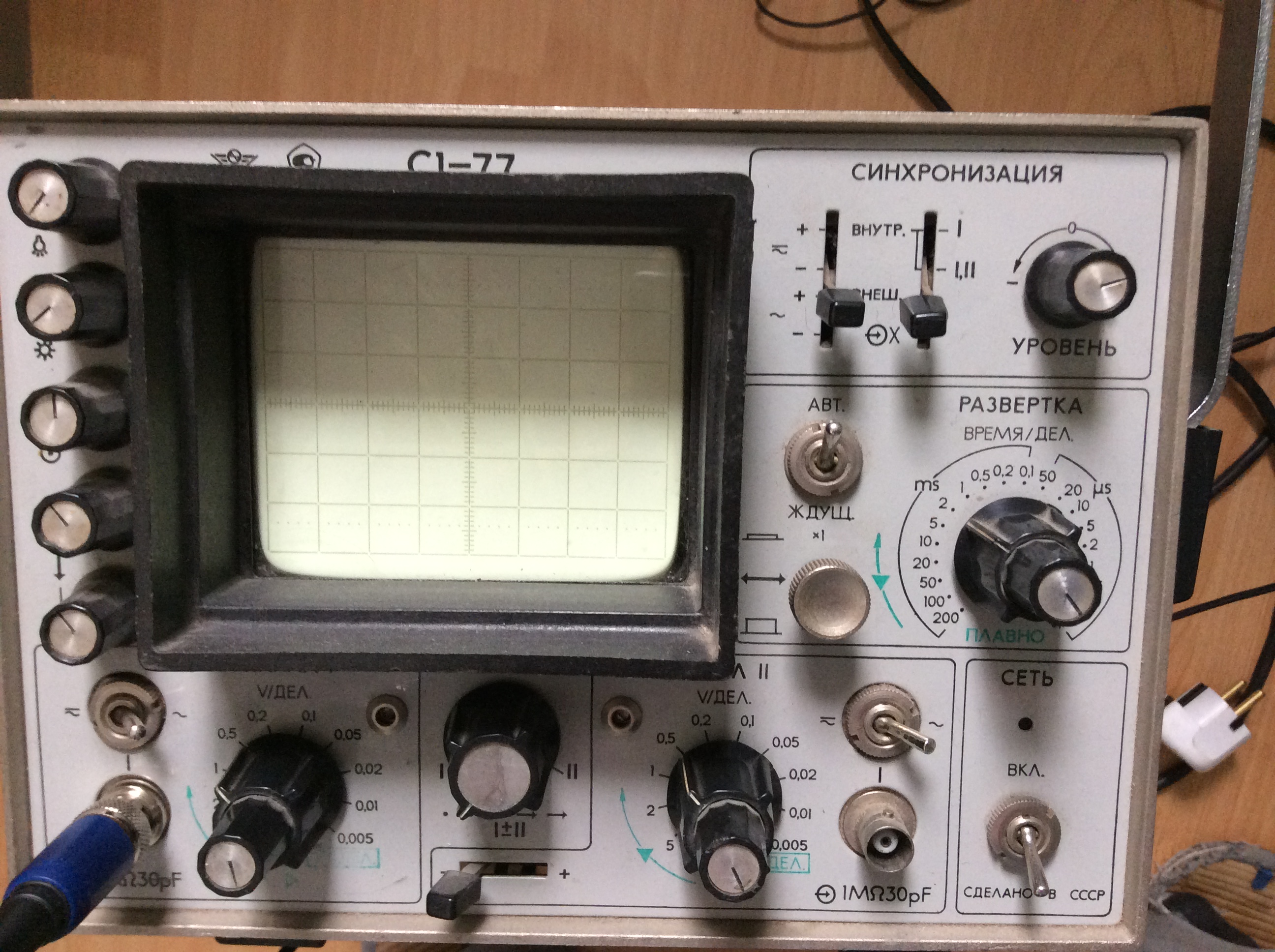

Внешняя синхронизация от сети: не нашёл инструкции в интернете на свой С1-77, как это осуществить. Google спасовал или я. Прибор покупал за 3 руб, естественно без щупов и тем более каких либо паспортов, инструкций.
Долго смотрел на этот вариант, но у меня три провода, два плюсовых и один земляной. В общем не догнал.
Как то так я себе это представляю. Наша задача добиться минимального потенциала между фазами анодки.
Искомый вариант
Не наш случай

Начнём с того, как это вообще будет работать? Земли будут объединены или будет строгое двойное моно?
1. Земли объединены (не обязательно напрямую, например, через развязку - на общее защитное заземление или ещё как) - значит просто измеряем напряжение между катодами кенотронов обычным мультиметром. Минимальное напряжение даст искомую фазировку. Катоды должны быть подключены одинаково к выходам стабилизатора (т.е., либо оба на плюс, либо оба на минус). При этом нужно переключать и провода вторичной и первичной обмоток (всего получается 4 варианта).
2. Земли нигде не соединяются. В этом случае я обычно фазирую лишь сами обмотки. Т.е., соединяю их на трансформаторе центральными точками и измеряю мультиметром между крайними выводами вторичной обмотки разных трансформаторов. Там, где напряжение минимально (в идеале = 0), там обмотки синфазные. И здесь тоже нужно попробовать переключить первичную обмотку для нахождения минимального напряжения на синфазной обмотке.
seurf писал(а):Внешняя синхронизация от сети: не нашёл инструкции в интернете на свой С1-77, как это осуществить.
Как ни странно, она называется "внутренней" :-). Под внешней подразумевается подача внешнего сигнала синхронизации, например, от тактового генератора.
У Вас двухлучевой осциллограф, поэтому внутренняя синхронизация ("от сети") - либо для первого канала, либо для обоих. Можно засинхронизировать от сигнала на входе, при этом начинает действовать левый переключатель, верхних два положения у которого запускают развёртку при достижении определённого уровня на входе (выставляемого ручкой "Уровень") в положительную или отрицательную полярность с учётом постоянной составляющей, нижние положения - без учёта.

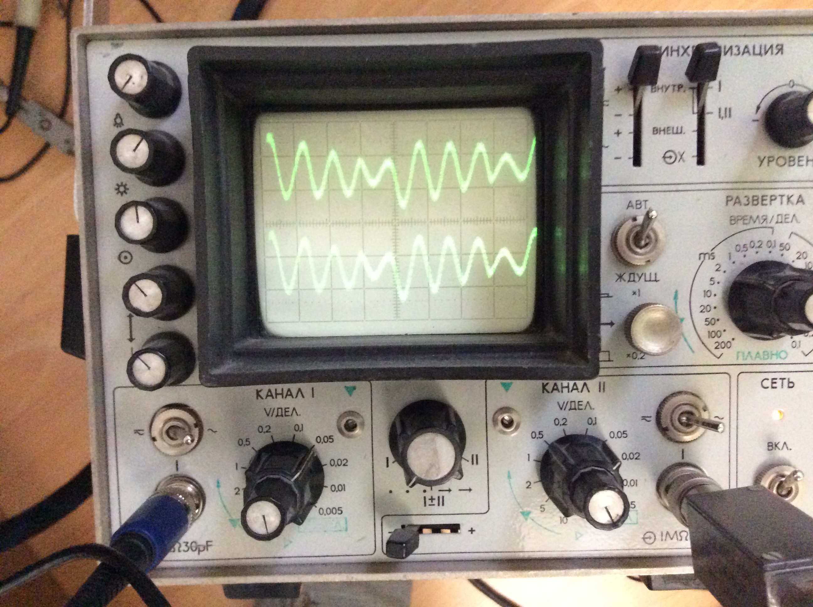

У меня отдельные блоки питания, но в корректоре земли сходятся.Ваш вариант N1. Поэтому я сделал перемычку с крокодилами и перемкнул земли в самом блоке питания. За эту землю я хватаюсь землёй одного щупа около трансов. Земля второго щупа болтается в воздухе.
Притарабанил С1-83. Та же песня. Хотя аппарат крут. В смысле возможностей синхронизации. То есть перепайка анодных проводов на одном кенотроне картинку не меняет.
Сначала я пытался глянуть пилу на экране осцила без подключения корректора, но конденсаторы очень быстро её усмиряют в прямую линию. Пришлось подключить корректор, там земли коротятся, но перемычку между землями я не убрал. Оставил.

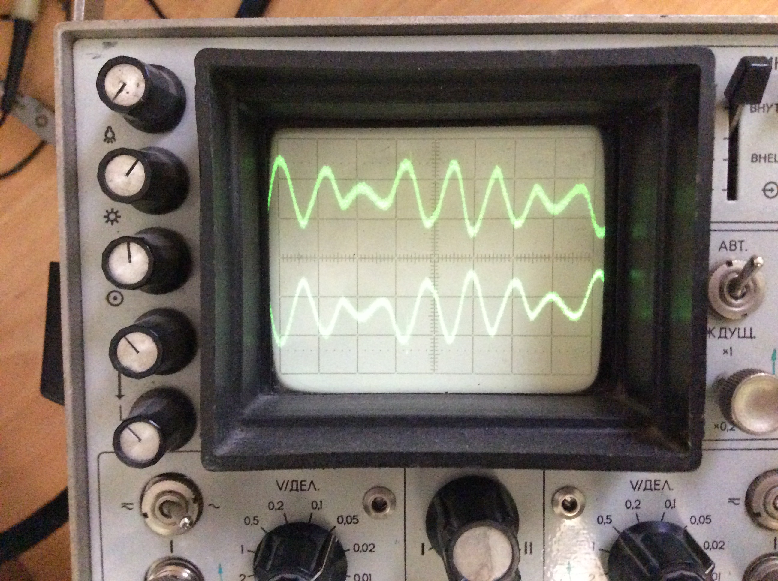

Сидел, вяло пережевывал пищу за обедом, а голова чего то там думала сама себе и решил: меняю фазировку первички одного транса!!! Открываю сайт: Вы пишете то же самое!
Я их ( трансы анодки) когда подключал к разъёму 220В специально метил, что бы у обоих начало и концы обмотки сходились попарно вместе. Что бы не в разнобой было.
Поменял местами первичку у одного анодного транса.
Анодное положительное напряжение и правого и левого каналов блока питания подключены одинаково к минусу ( и там и там) стабилизатора напряжения катодов.
Стабилизатор катодного напряжения на 4 В показан условно в виде диодного мостика с электролитом.
А мне необходимо добиться, что бы одна любая пила перевернулась и обе линии шли не зеркально, а симметрично, вместе, одновременно вверх, одновременно вниз!
Не получается пока.
Владислав. Ваше предложение тестером, без осциллографа, по разности потенциалов между катодами, найти минимальный вариант, натолкнуло меня на мысль: а чего я собственно ищу? Взял тестер, проверил переменку сразу у выхода с кенотрона: она равна 2,4 В ! И мне подумалось, что я ищу чёрную кошку, в чёрной комнате, где кошки нет! Ни 2,4 ни 24 В в принципе не опасны. Ну будет на одном канале 400 В. А на другом плюсом или минусом к ним 3В. Вообще ни о чем. Только в момент запуска пила растёт и тут же её конденсаторы блока питания гасят.

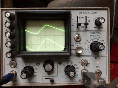

В устоявшемся режиме, понятное дело, мало что будет. В момент запуска -вполне возможно. Ну, самое главное - запустился!
А что на последней осциллограмме? Откуда пульсации?

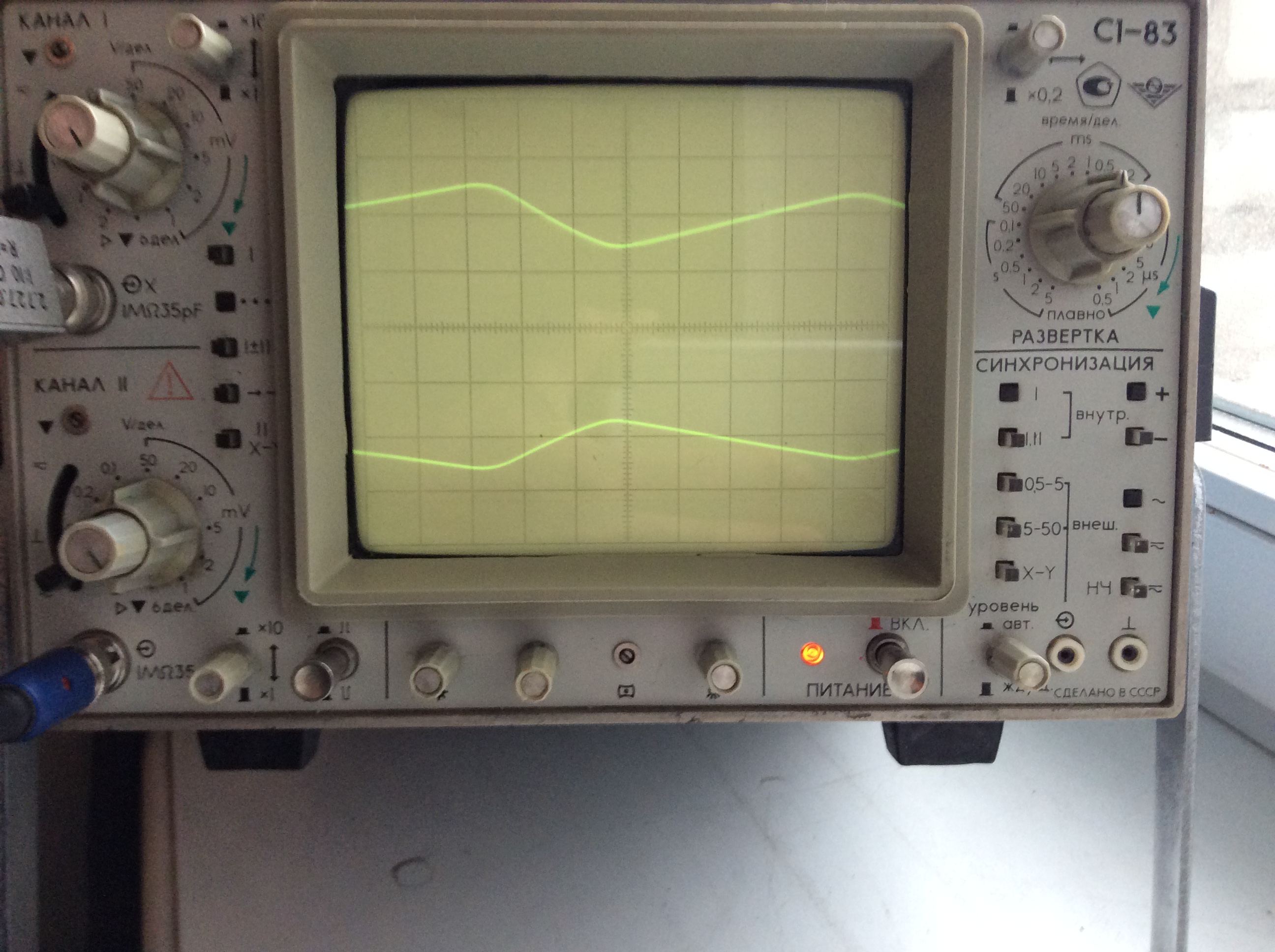

Сообщение seurf » 01 ноя 2016, 11:53
Упорство и труд все перетрут. Сообразил, что особых различий между осциллографами 77 и 83 особых нет. Конечно размер экрана, чувствительность, полоса пропускания и прочие мелочи. Коммутация немного по разному организована.
#90 poty » Вчера, 18:39
Это пила после кенотронов в правом и левом каналах. На осциллографе С1-83
А сегодня нужная картинка на моем осциллографе. Надо за речку, в соседнюю деревню сбегать, тумаков там наполучать, что бы понять, что свои девоньки краше!
