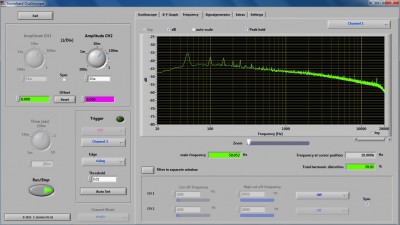

Я провел тестирование на стерео-системе в своем кабинете, в офисе. Относительно моего дома, офис находится совершенно в другом районе. Однако, самый центр города - это я к оценке радио-обстановки вокруг. :-) Я уже стал грешить на телевизионную вышку, мой дом находится под горой, на которой она установлена. Примерно в двух киллометрах по прямой видимости. Офис значительно дальше, но вокруг полным-полно антенн операторов сотовой связи. Нужно было конечно вчера на дачу все это хозяйство с собой взять. Там и связь плохая, и интернет не ловит... Но, там аэродром стратегической авиации неподалеку :insane:
Нет в Саратове идеальных мест, чтобы Piccolo работало тихо.
Проверил с интегральным усилителем AURA VA100 evolution.
Подключение питания к общей трех-проводной электросети. За землю тут я вообще не ручаюсь.
На проверяемый вход всегда устанавливал заглушки.
У AURA нет регулируемого выхода с предусилителя, подключение произведено с выхода "REC OUT" (не регулируемого).
Параметры входа осциллографа не перенастраивались - те же, что и для домашних измерений.
1) AURA линейный вход:

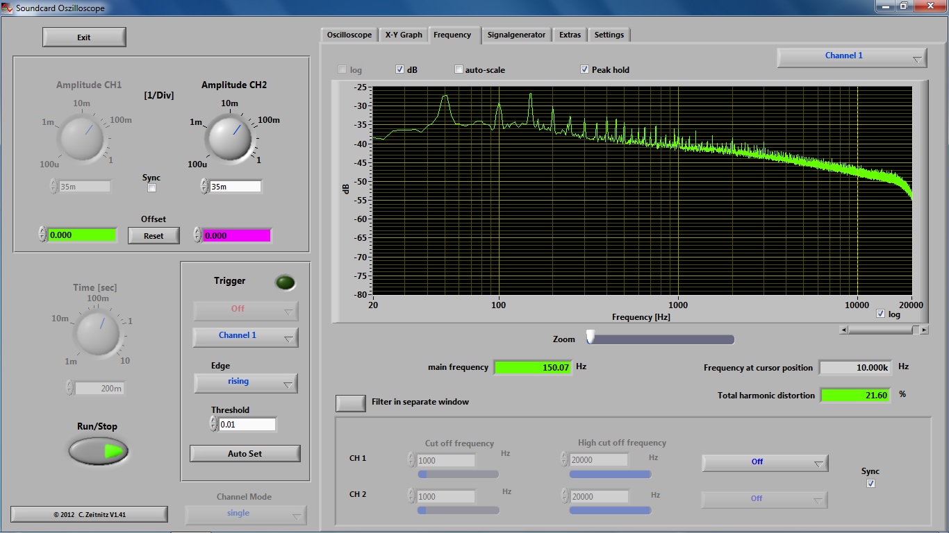

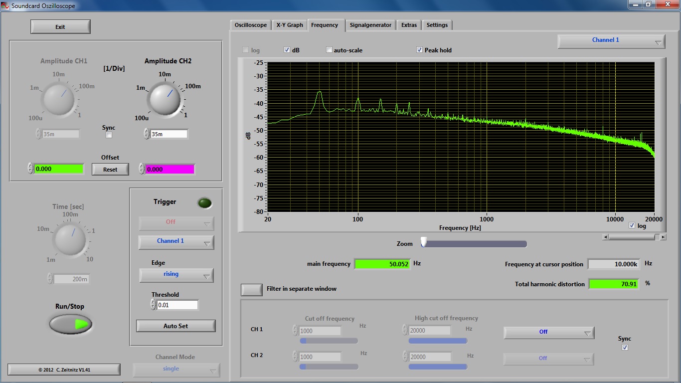

2) AURA встроенный фонокорректор:

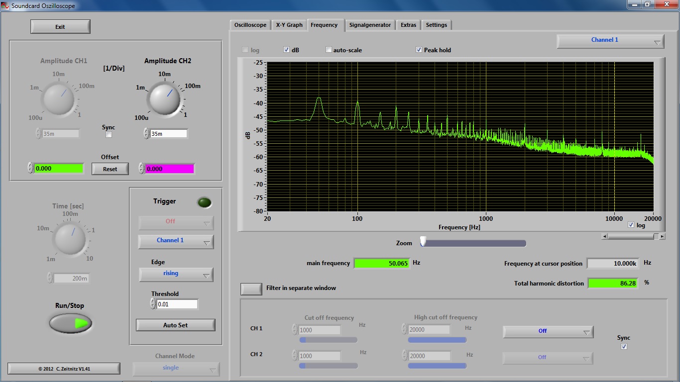

3) AURA + Piccolo с штатным блоком питания без дополнительной земли:

Субъективно (на слух) встроенный фонокорректор не сильно отличается от линейного входа, но при подключении Piccolo фон становится очень явным.
Я не знаю, есть ли смысл и дальше носиться по городу с ним, "как с писанной торбой".
На мой взгляд - устройство работает не корректно.
Пока, Джиму я об этом не писал.
Я считаю, что могу ему описать ситуацию с приложением некоторых своих графиков.
