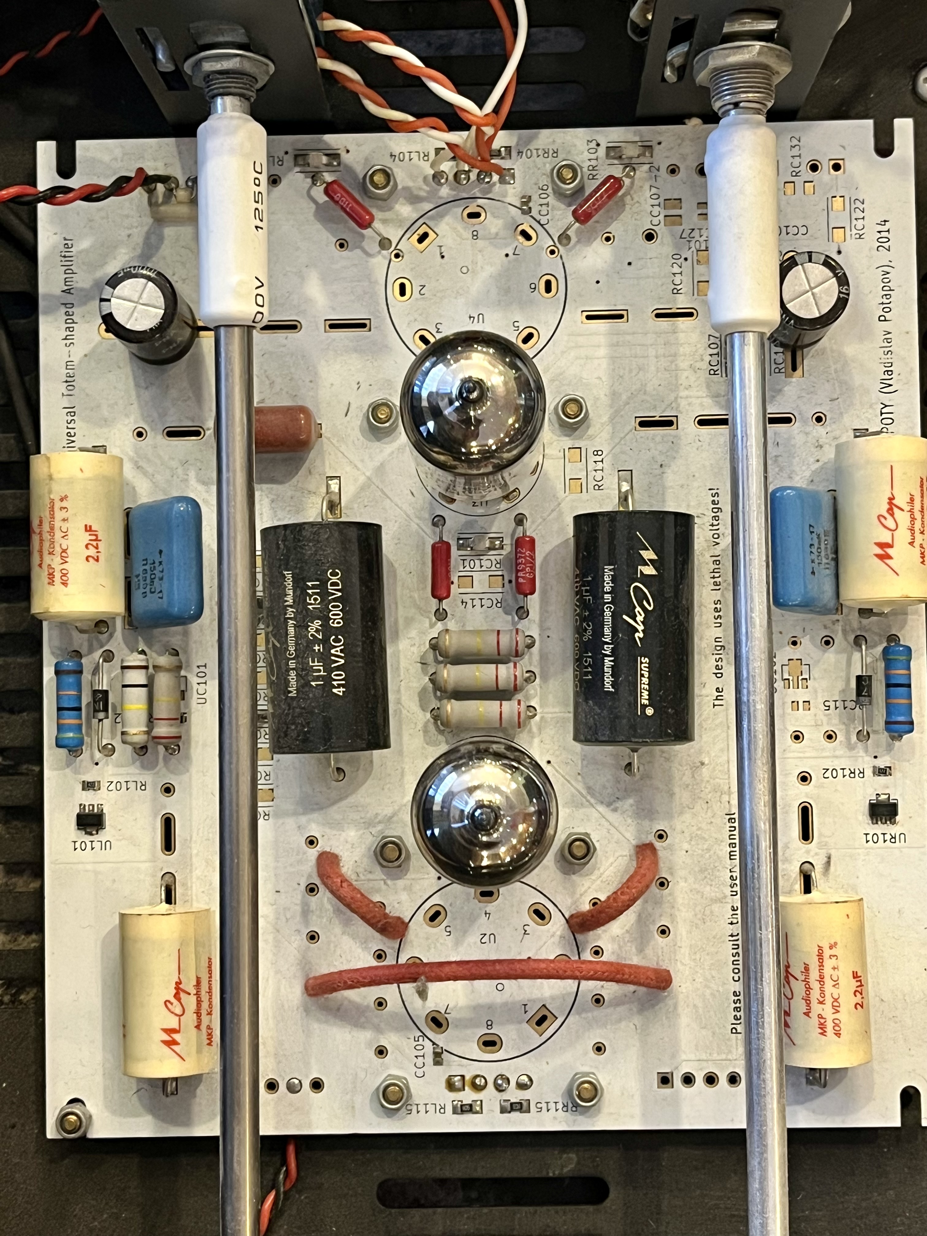

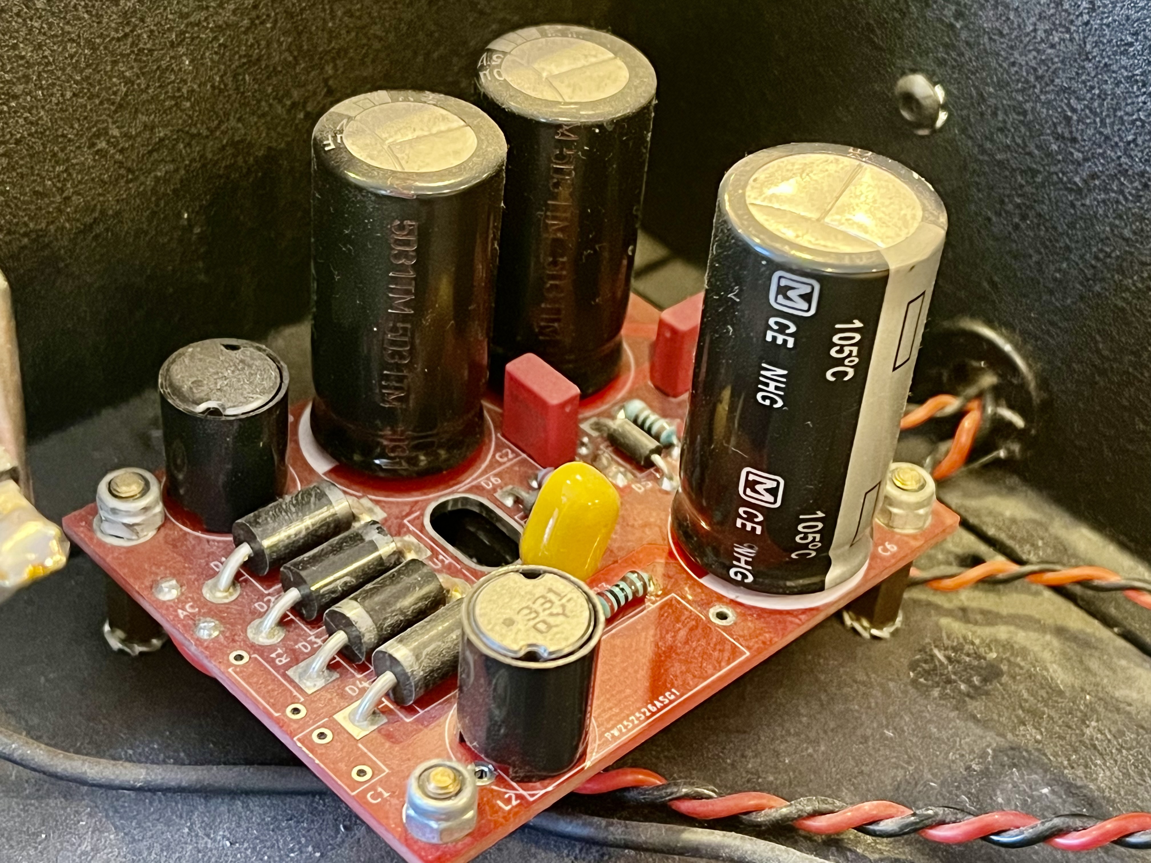

Есть проблема с предом и фонокорректором (про него в его ветке отпишусь).
Пред начал фонить. Причем значительно. Это увеличивается с прибавлением громкости. На свободных входах фон сильнее. Если пред выключаю, а моноблоки нет - фон возрастает. Вставляю перемычки в кабель к моноблокам (вместо преда), фон исчезает.

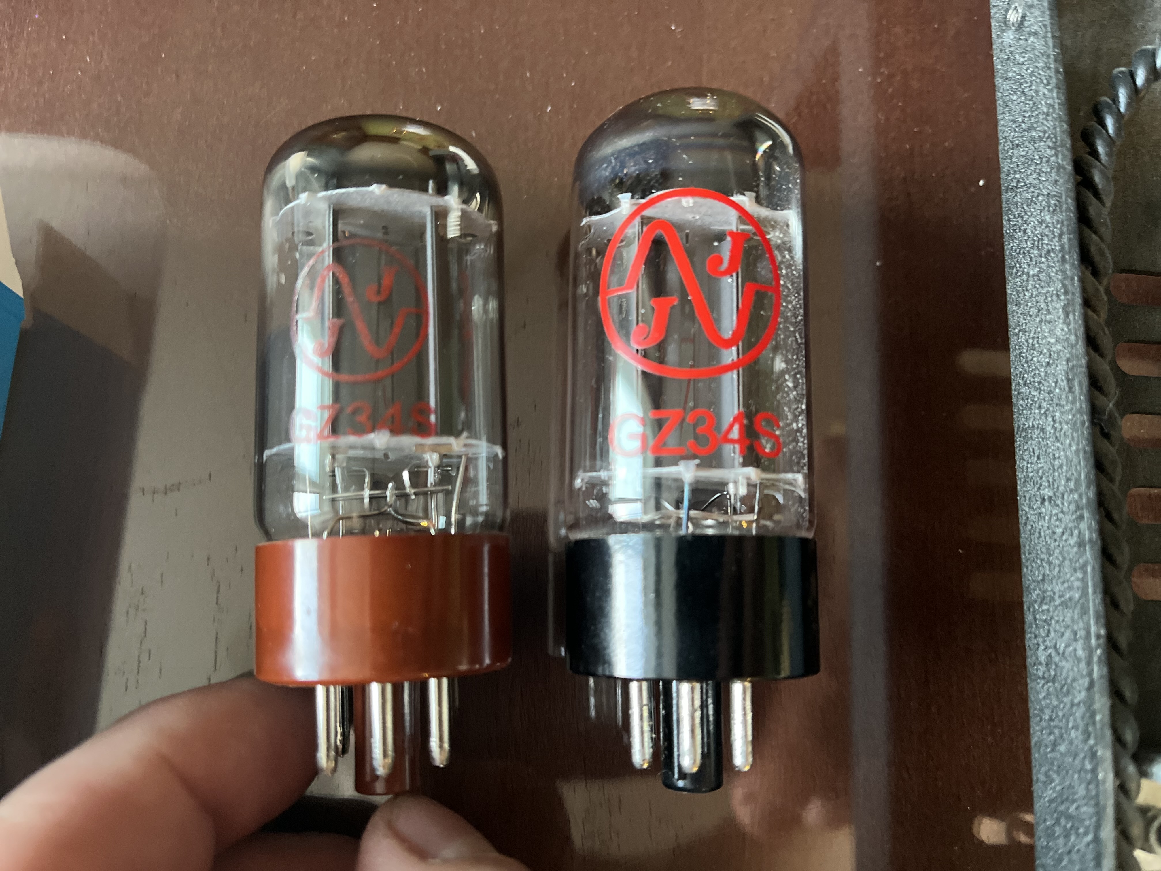

Попробовал поменять лампы, благо родные JJ до сих пор новые лежат - увы результата не дало.
Ну, стал грешить на кенотрон. Заказал, заменил - тоже без эффекта.

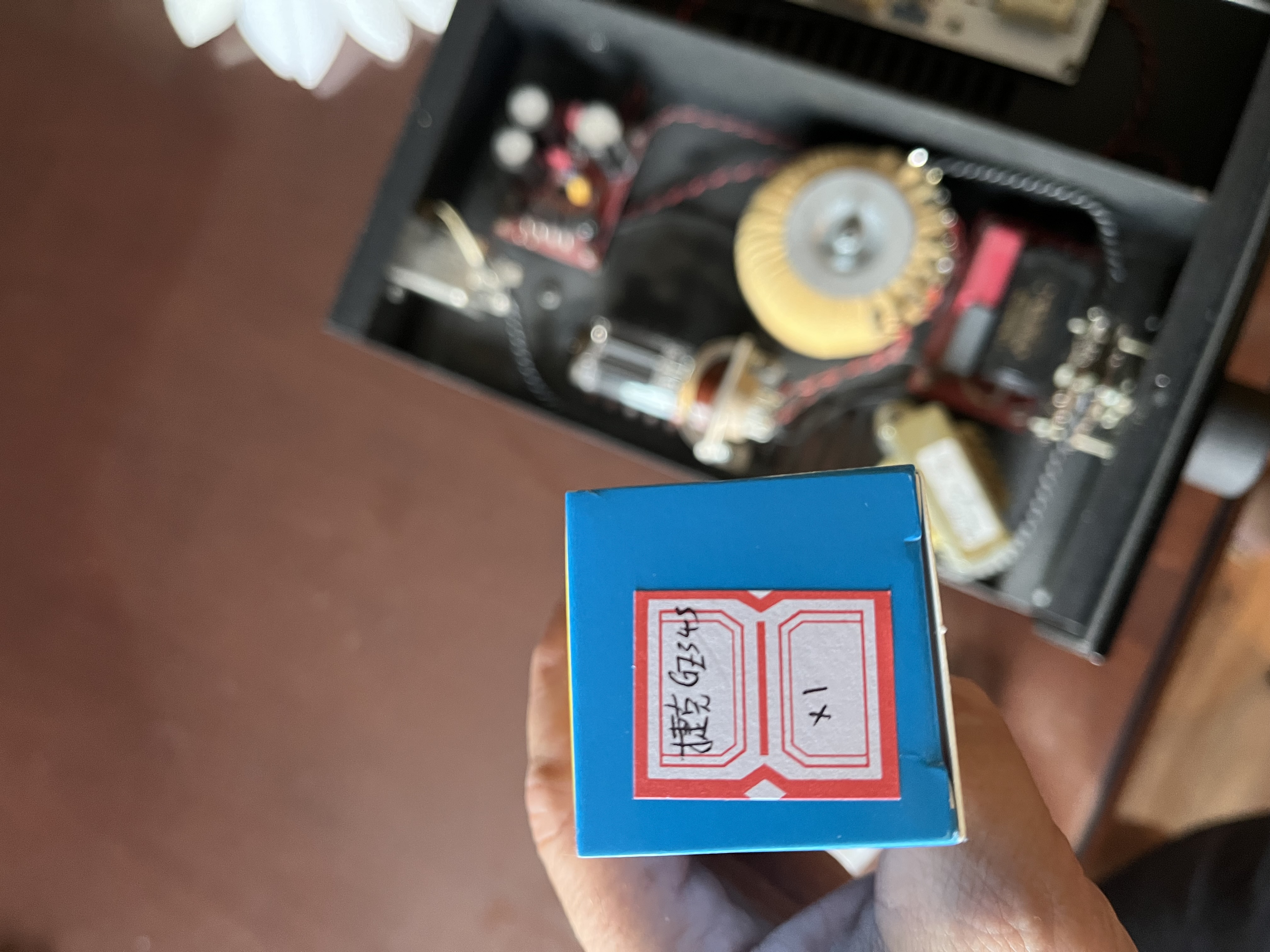

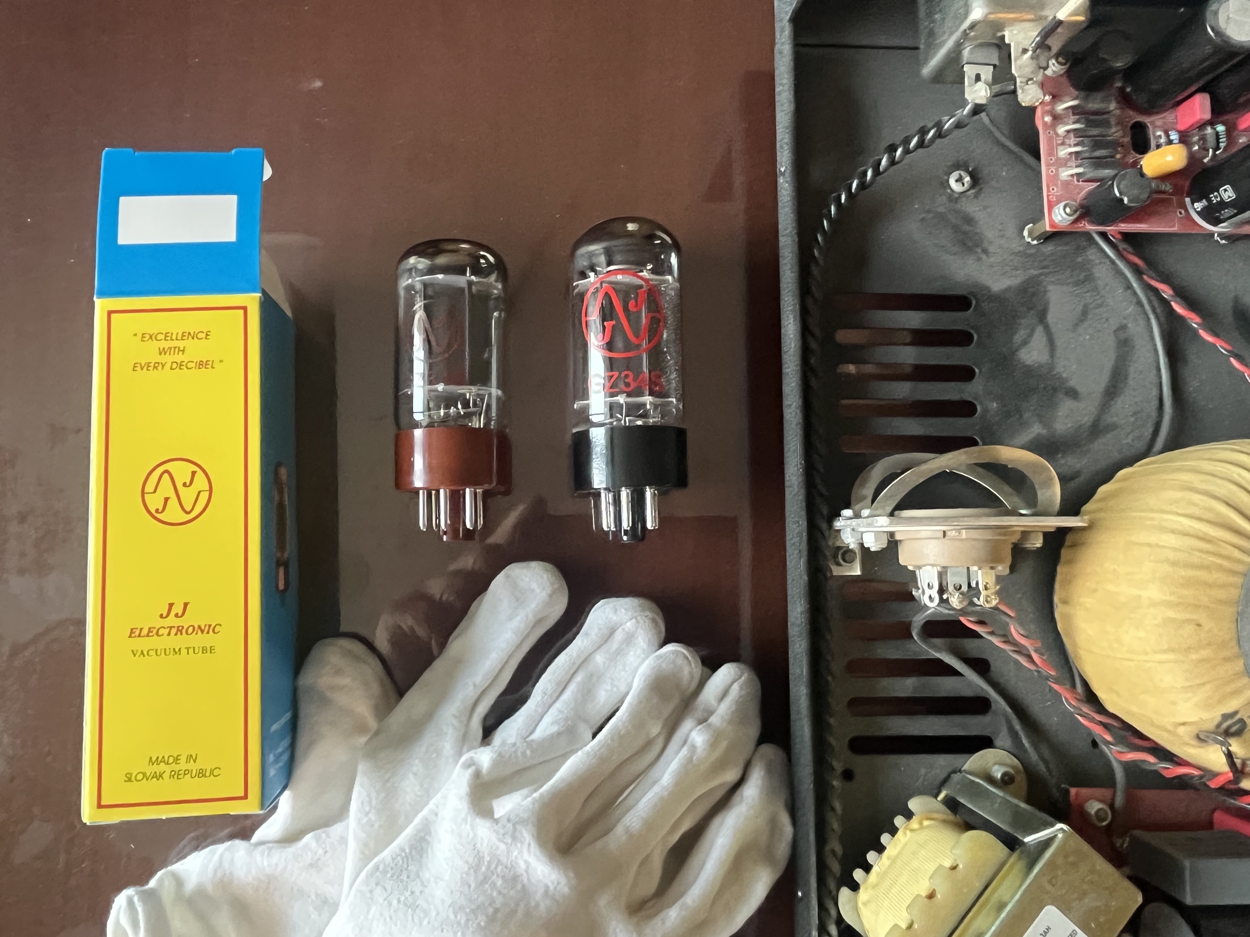

P.S. С кенотроном интересно получилось. Заказывал на AliExpress. Такой же, как был в предусилителе. Однако, по факту новая лампа отличается внешне. И размером меньше.

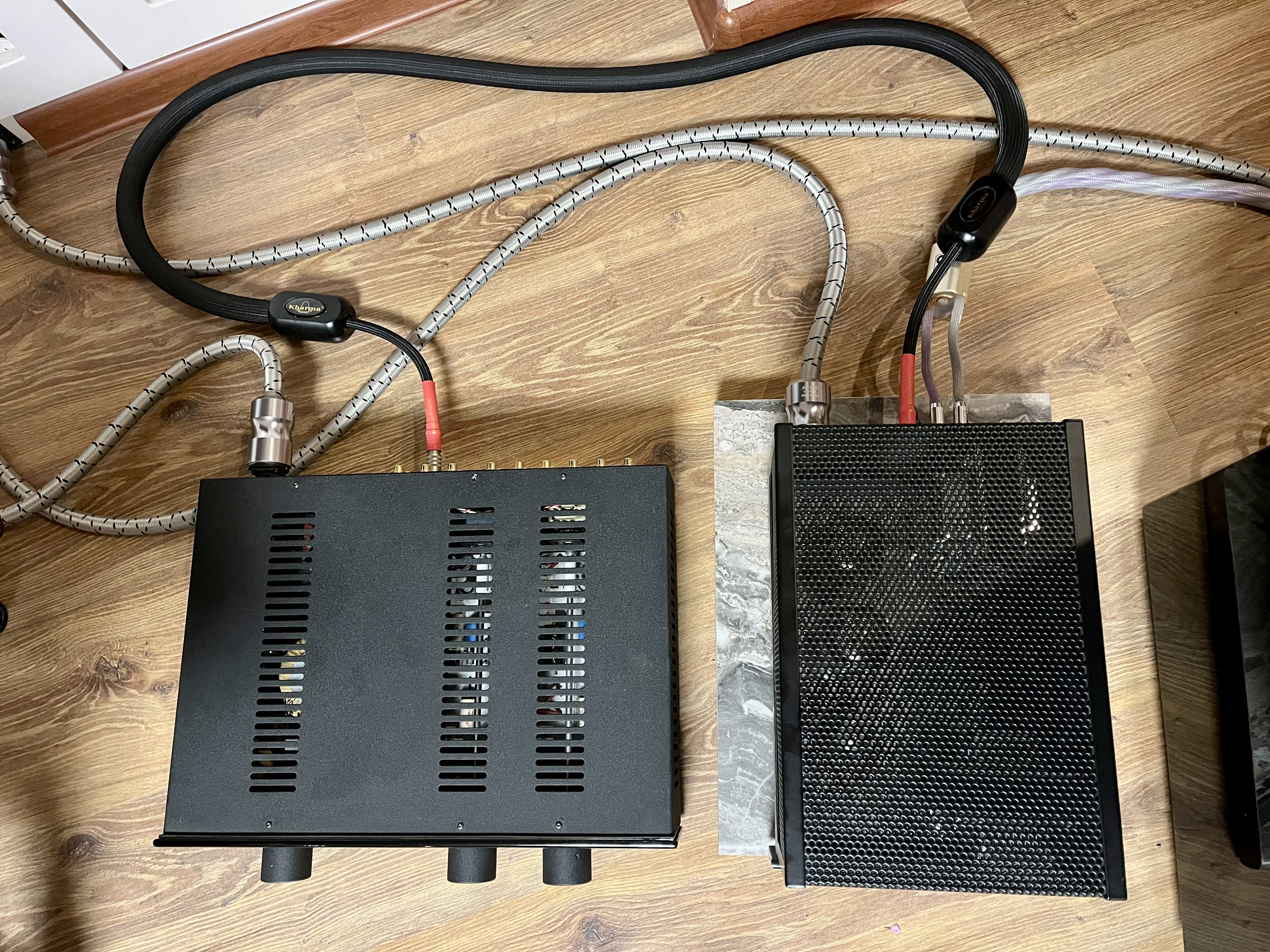

Сейчас я слушаю музыку с сервера ROON, через внешний ЦАП. Далее - miniDSP румкорректор в роли предусилителя. И все это на моноблоки.
Т.е. первая часть теста - фона нет.
Далее проверяю моноблоки:
- Закрываю перемычкой межблочник, идущий на моноблок - тихо; - Без перемычки, этот кабель, подключенный к моноблоку, дает фон;
- Без кабеля моноблок не фонит, даже с незаглушенным входом; - Альтернативный кабель, из тех, что делал Евгений, фона не дает даже без перемычки на свободном разъеме; - Каким бы кабелем я не подключил предусилитель, сразу появляется фон, который еще и с громкостью связан. Но! Я поймал пропадание фона

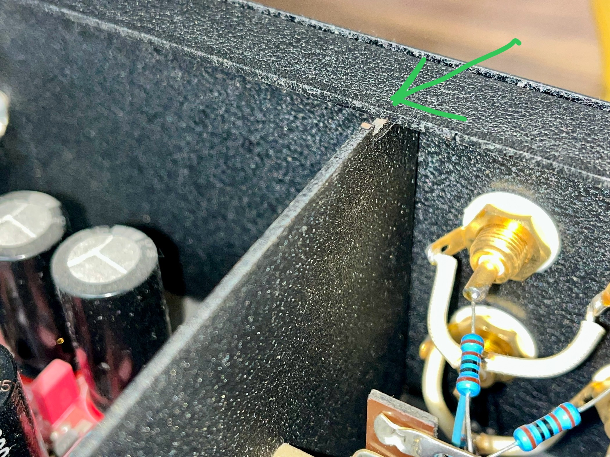

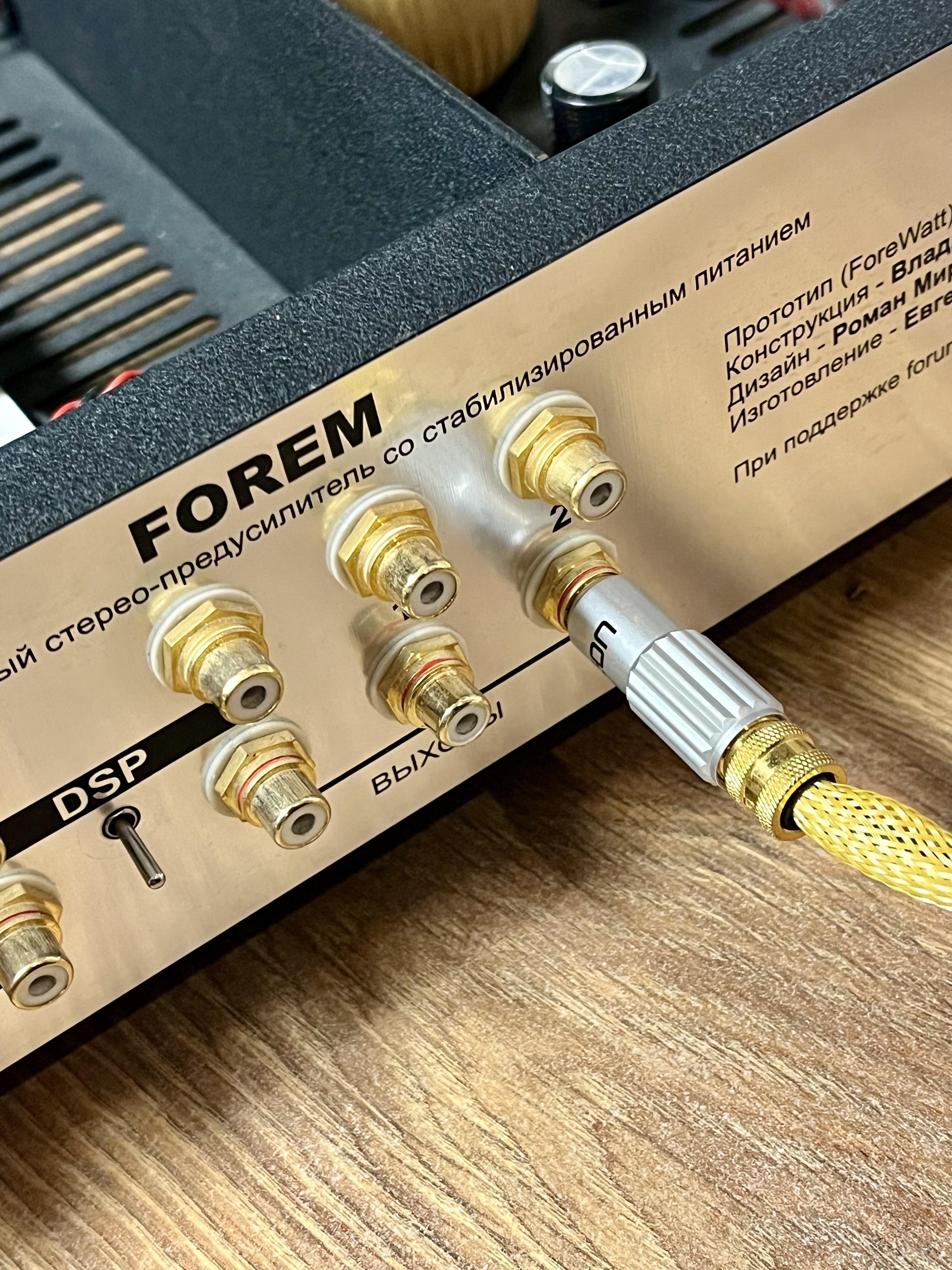

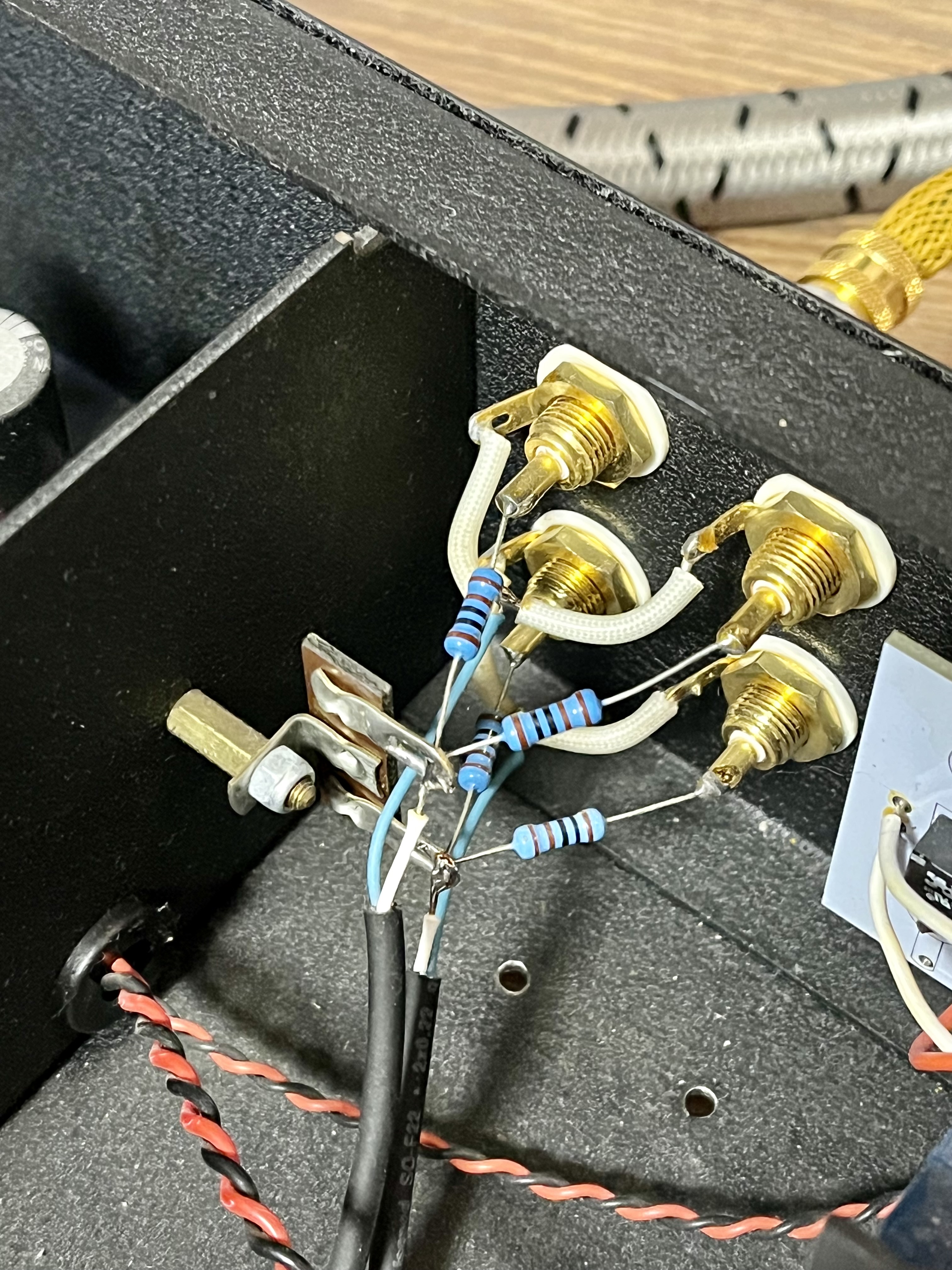

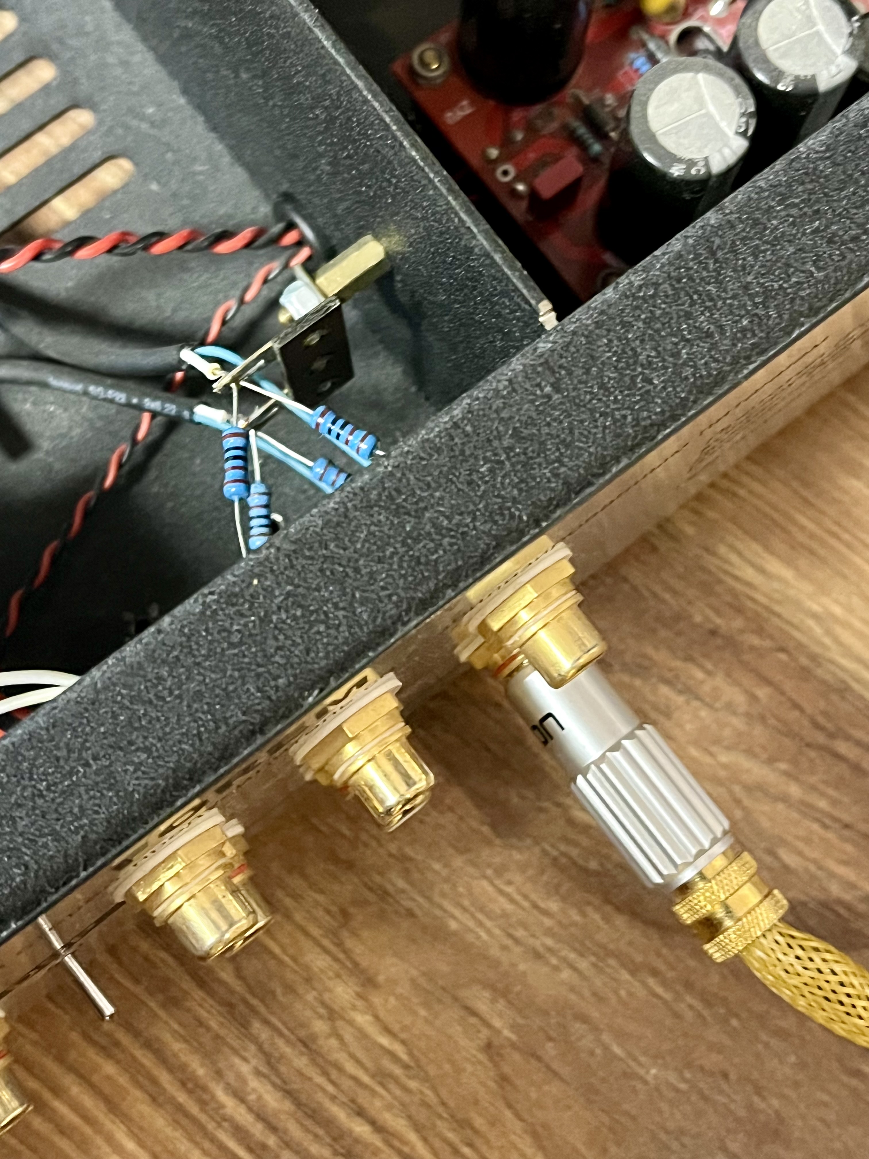

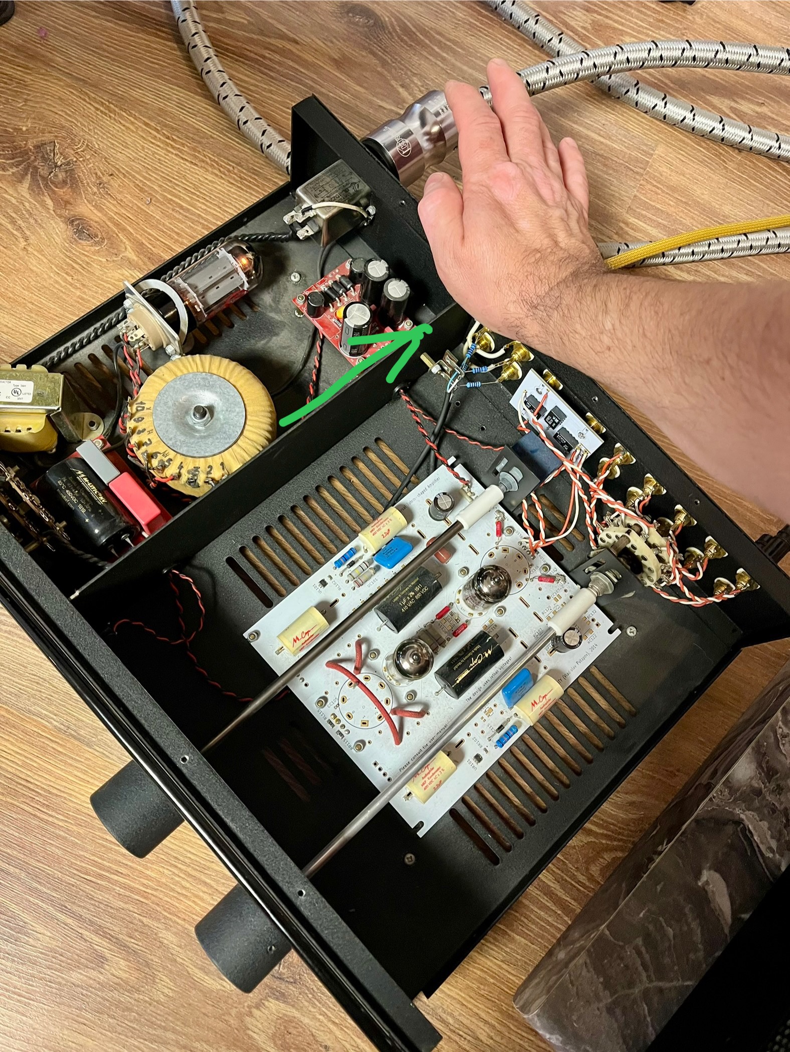

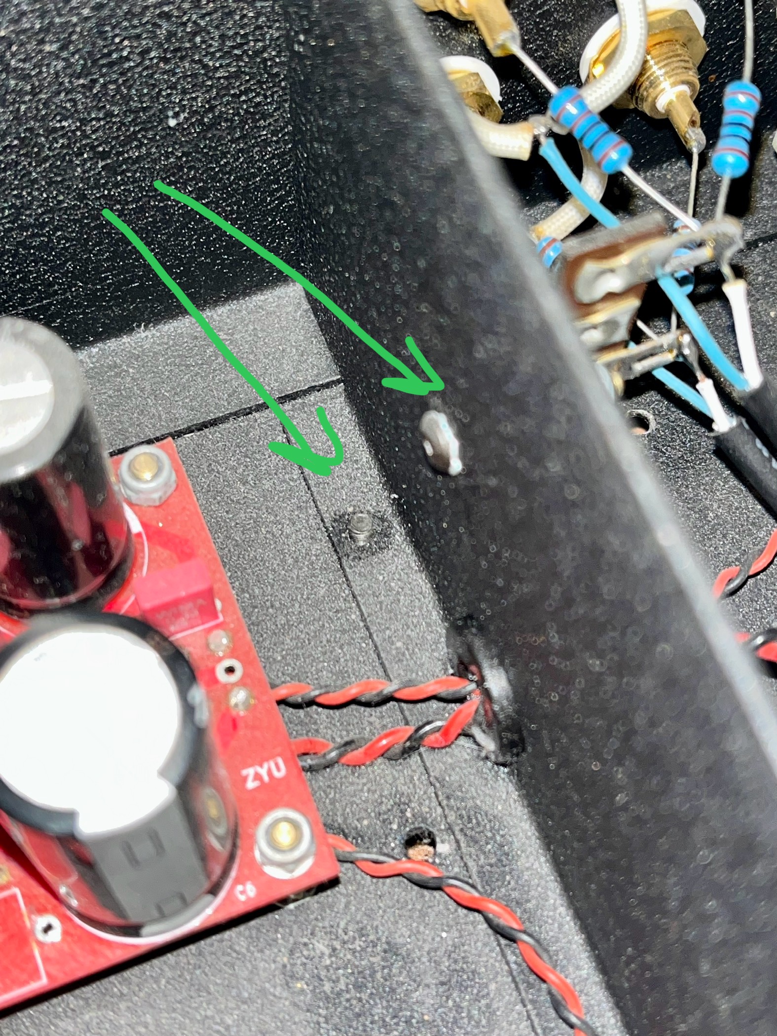

Я тоже так подумал сначала, но замена кабеля не повлияла на фон. А вот, когда я надавливаю в этом месте:
Фон исчезает.
Не касаюсь, не трогаю, а именно надавливаю. И именно здесь, ни в каком другом.
Отправлено спустя 2 минуты 34 секунды:
Над клеммами выхода с предусилителя.
И еще там рядом точка крепления земли к корпусу. Она крепится на переборку, которая на корпус притянута винтами... Но, если я давлю именно на переборку - результата нет.
Отправлено спустя 47 секунд:
Сейчас я осмотрю это место подробнее и сделаю дополнительные фотографии крупно. Где-то там не контакт.
Отправлено спустя 21 минуту 11 секунд:
Все не так просто…
Вот это место с разных ракурсов: Здесь крепление: И когда я надавливаю, панели корпуса соединяются в этом месте: И фон исчезает. Соответственно, установив крышку корпуса на место, проблему можно решить.
Но, таким путем исчезает лишь одна составляющая фона. Более яркая, похожая на дребезжание моторчика. И она зависит от громкости.
А фон, который послужил причиной моих огорчений, напоминающий низкочастотный гул. И не зависящий от громкости - он постоянный. Этот фон остается.
Так что, преждевременная радость. Возвращаюсь к экспериментам по плану Владислава.
Фон исчезает.
Все не так просто…

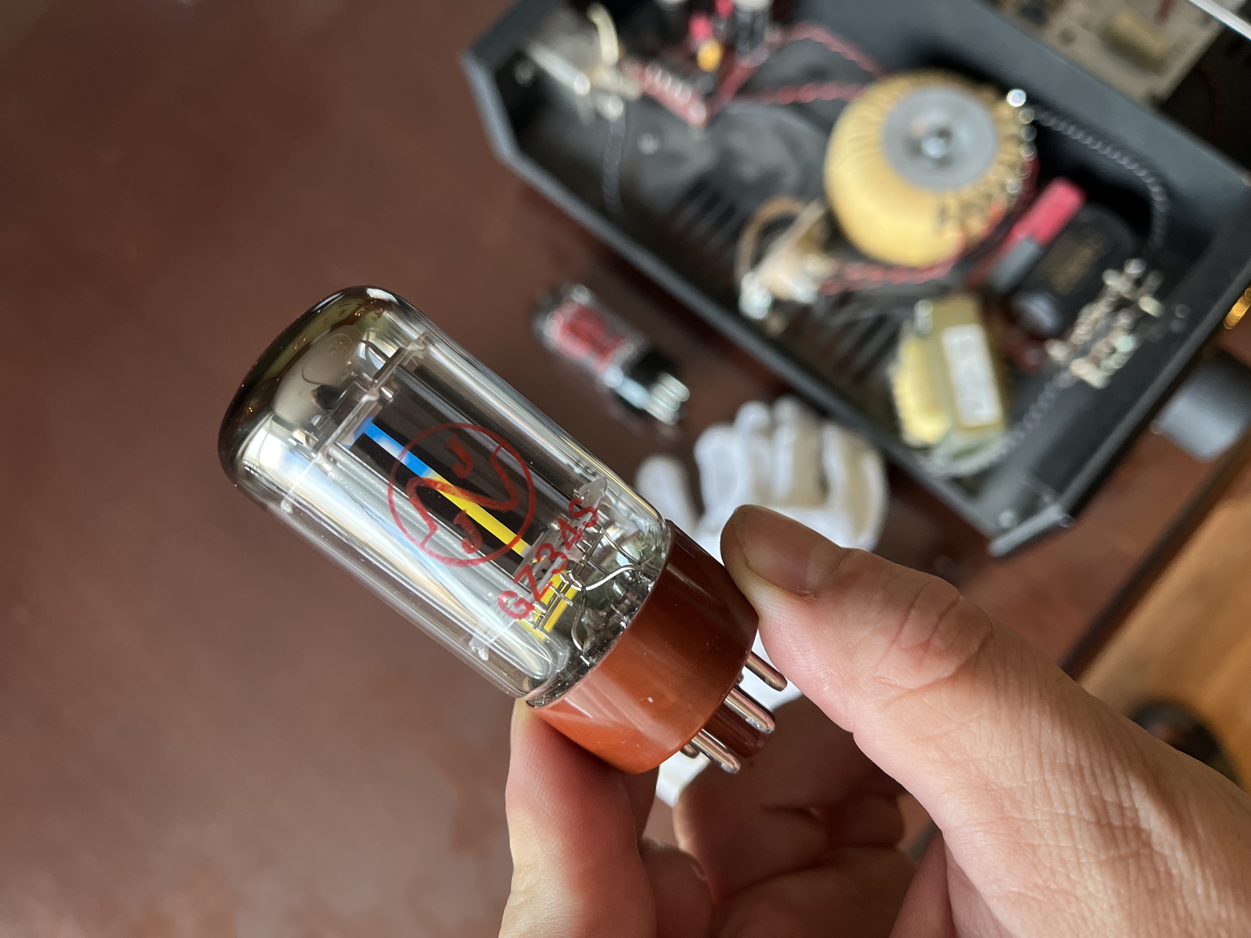

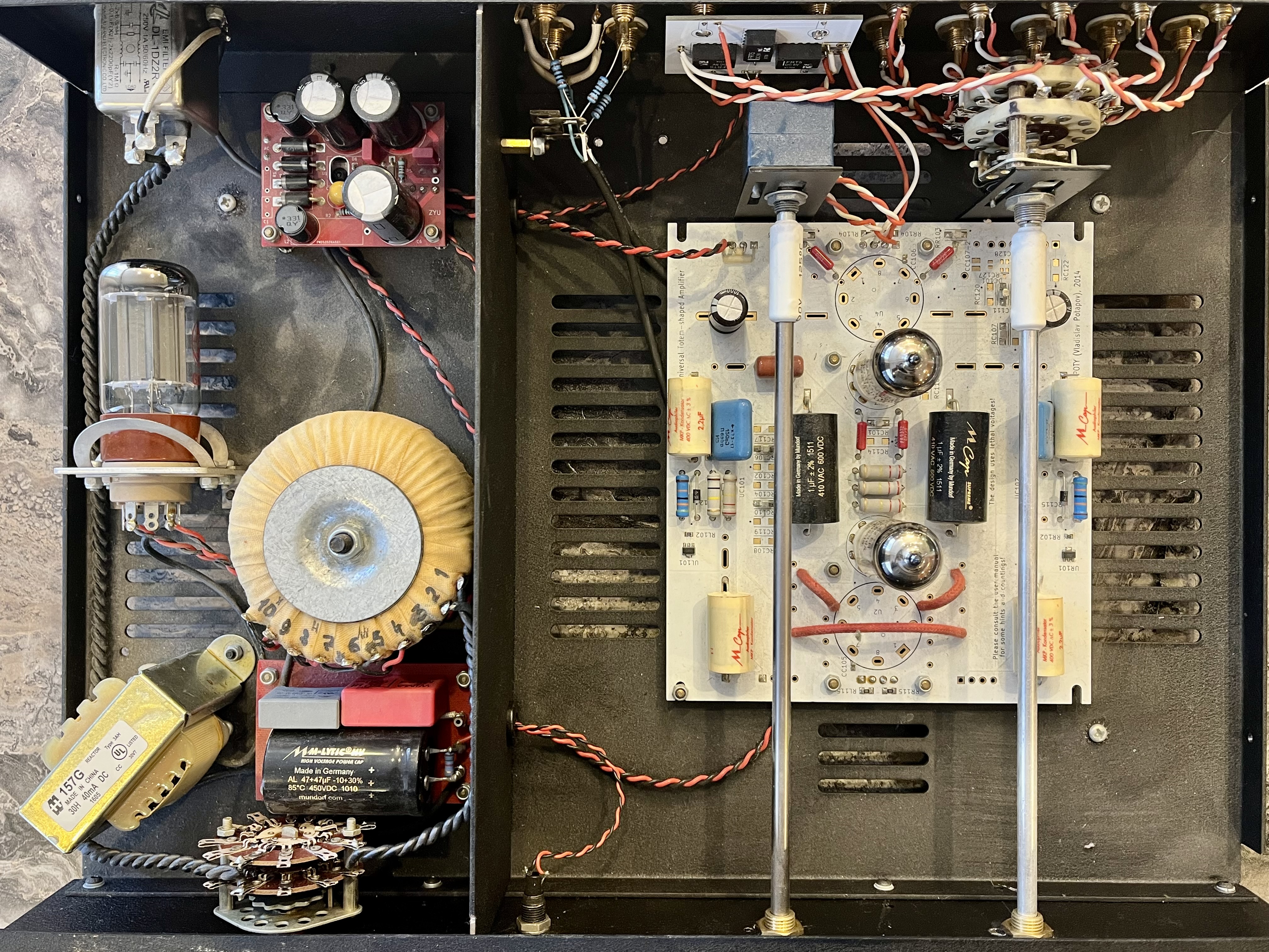

Я снова заменил кенотрон (родной на новый). И вроде фон пропал...
Я думаю, что оценивал предыдущую замену со снятой крышкой. И фон от неконтакта панелей корпуса, меня ввел в заблуждение. Он очень яркий, его сразу слышно и я решил, что ничего не изменилось. А крышку уже не ставил на место.
Теперь, когда я знаю куда надавливать, я поменял кенотрон и надавив в нужном месте, убрал яркую составляющую фона... и основного фона (гула) вроде нет.
Прошу извинить за кипишь, если что... но, не хочу радоваться преждевременно - буду проверять еще.

Евгений Михеев, это понятно. Но точка-то центральная, через корпус никуда не подключена. Я, скорее, поверю в плохой контакт, допустим, фильтра с землёй или провода заземления с землёй.
Также непонятно, почему вдруг изменились симптомы: раньше проблема проявлялась даже в выключенном состоянии.
Похоже на это. При сборке корпуса контакт восстанавливается.Евгений Михеев писал(а): ↑23 сен 2025, 19:10Возможно пропал контакт м/у задней стенкой и остальным корпусом
Раскрытый корпус добавляет к низкочастотному гулу, некоторую составляющую (как моторчик), которая исчезает при надавливании в указанном месте (панели смыкаются - "моторчик" замолкает, гул остается). Это проверил несколько раз, прижимая корпус ногой в нужном месте и слушая фон в динамике. Собрал корпус - "моторчик" исчез, гул остался.
Разобрал корпус, поменял кенотрон. Собрал. Исчез "моторчик" и исчез гул!
Но, тут я вспомнил, что хотел смазать вал регулятора громкости - скрипит при поворачивании. Снова стал разбирать. Один винтик заклинило и... два часа я его извлекал. Винтик испортил, резьбу в корпусе замял (можно метчиком восстановить - отверстие не расширилось), но корпус не поцарапал.

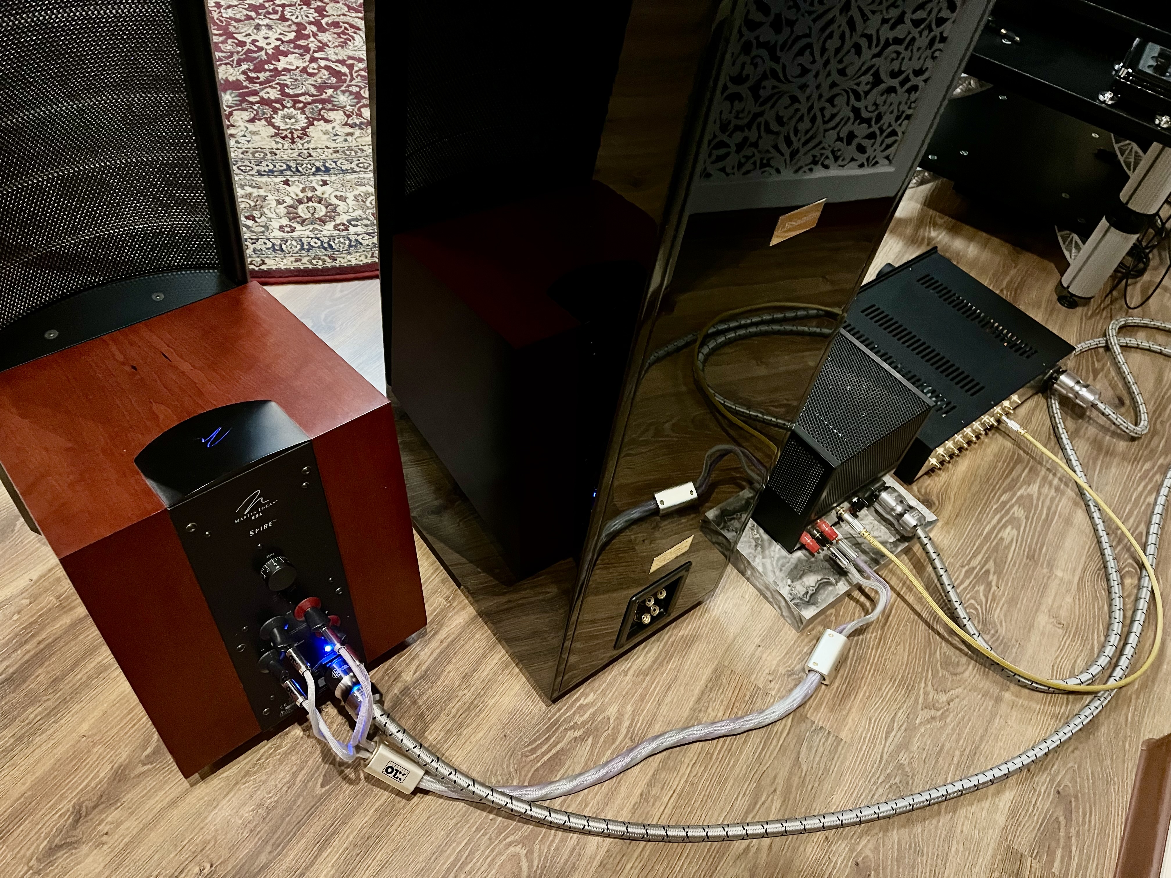

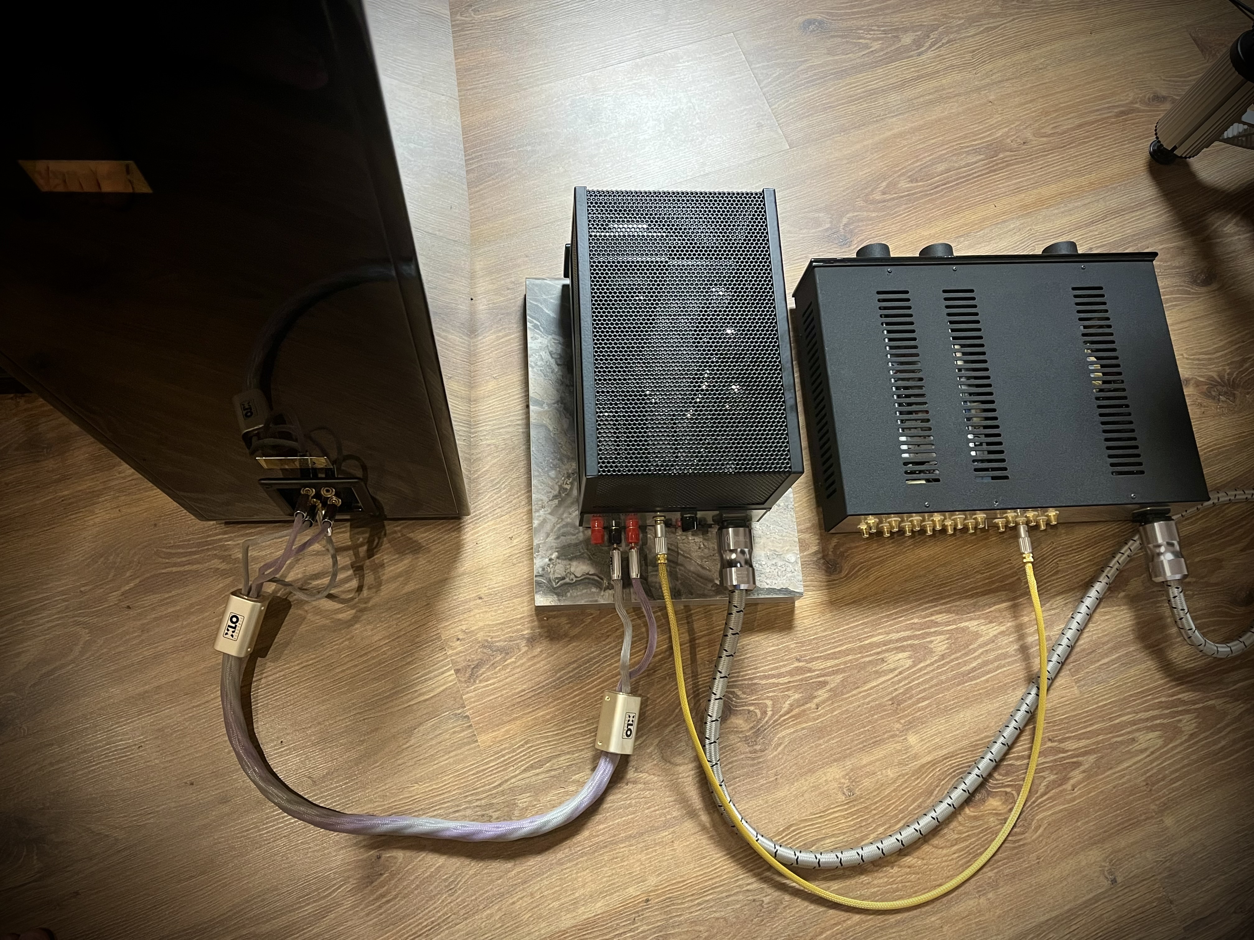

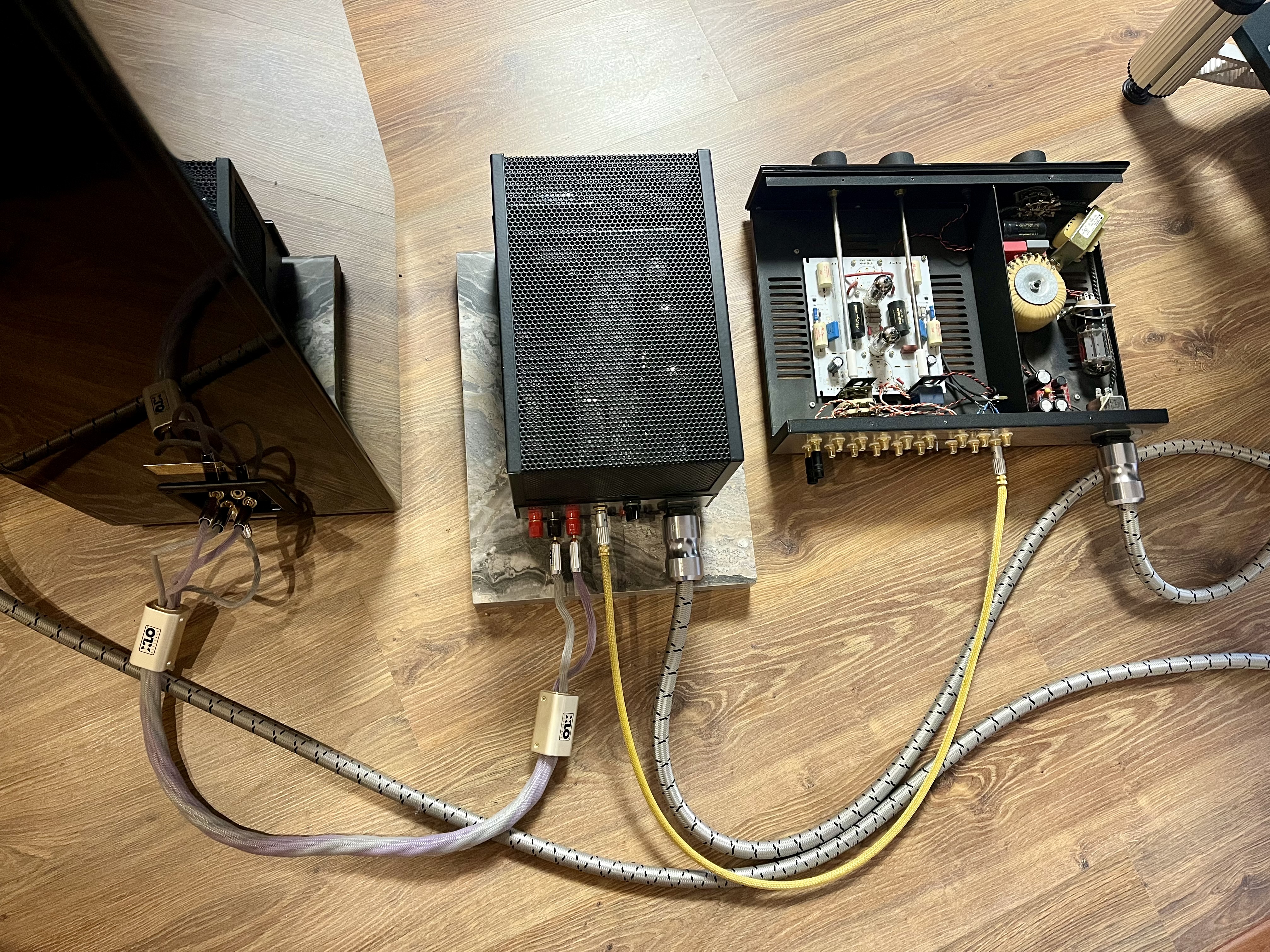

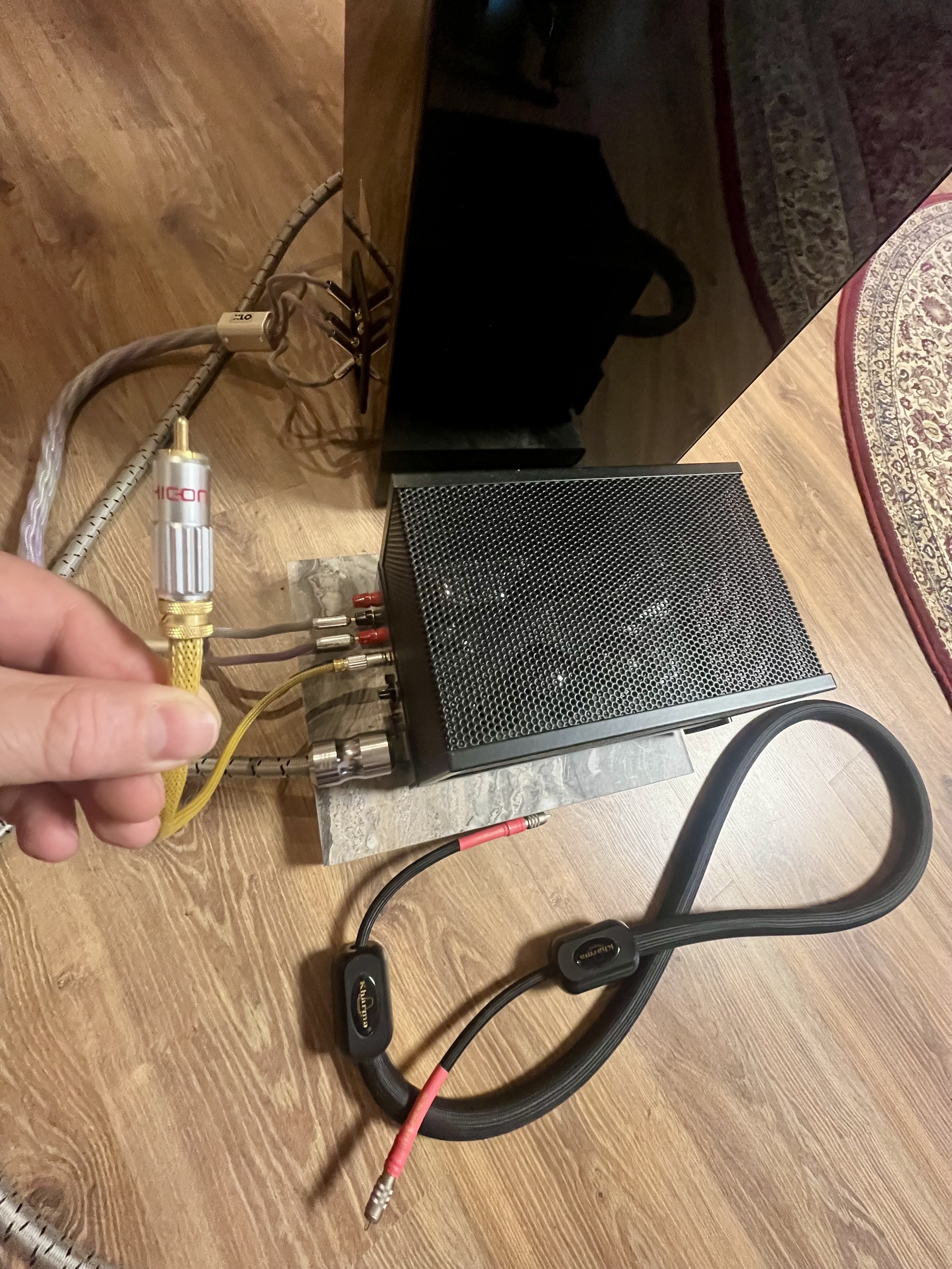

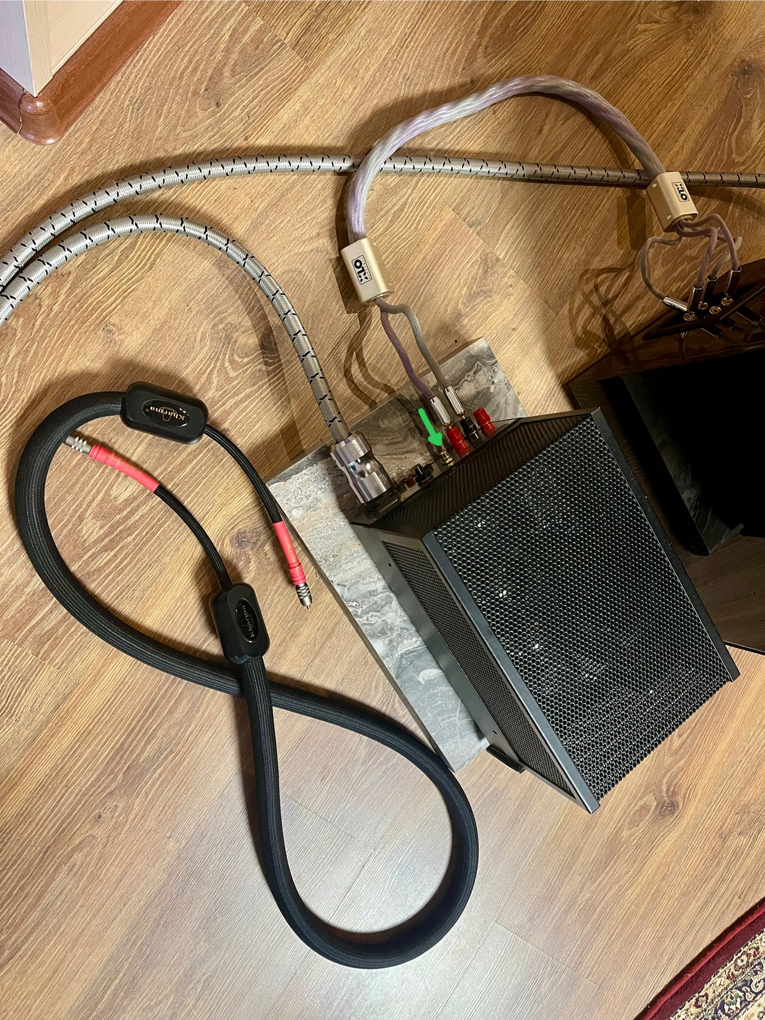

Не стал откладывать испытания для изготовления кабелей. Поставил пред возле моноблока и соединил кабелем, что сегодня показал себя тихим. Соединение только предусилитель - моноблок - АС.
При выключенном предусилителе есть слегка заметный гул ("моторчика" нет и в помине), если ухо сантиметров 5-10 от динамика.
При включении предусилителя гул становится еще тише, почти не заметен.
Если такое состояние удастся сохранить, это будет победа. Но, что-то заставляет меня сомневаться...
Последний раз редактировалось Роман Мирошниченко 23 сен 2025, 22:33, всего редактировалось 1 раз.

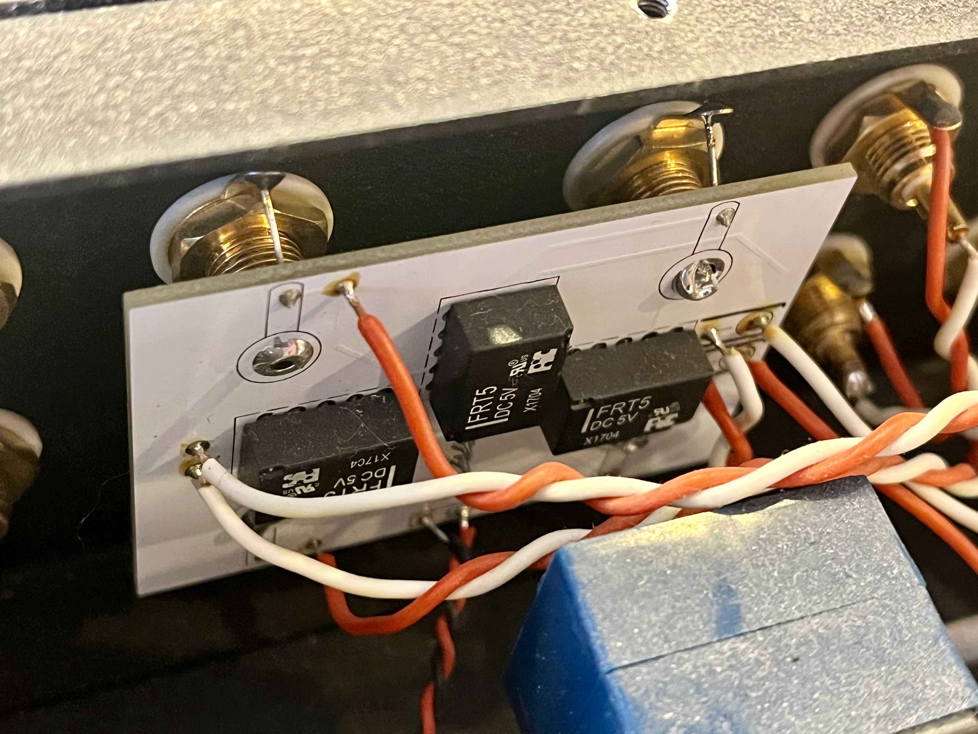

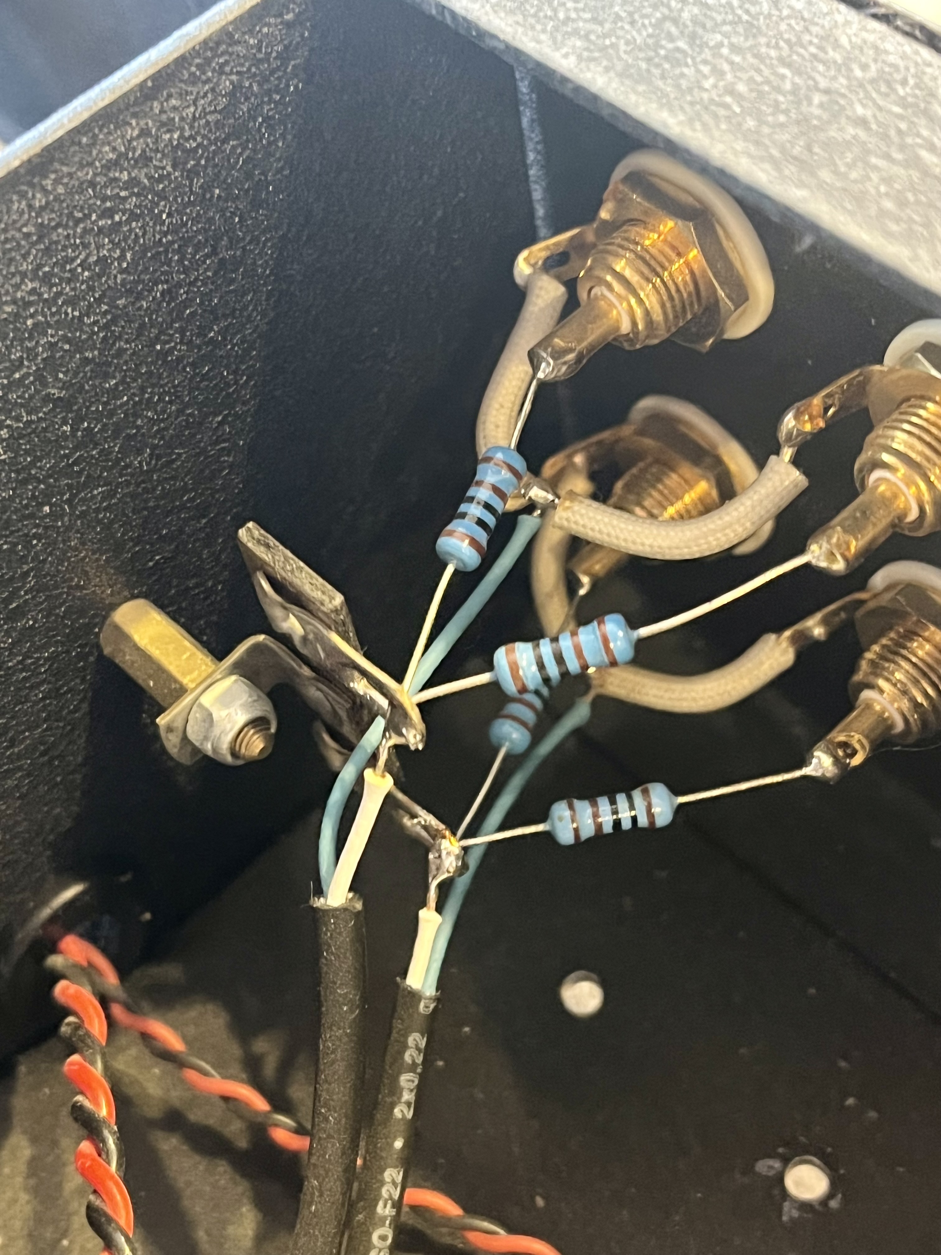

Свои 2 копейки: не люблю использовать земляной лепесток на разъёмах RCA. По мне так более надежный контакт, по времени особенно, это разъёмы, где земляной провод припаивается к корпусу RCA разъёма. Типа такого.
Не конкретно этот, а принцип сборки! Сам такие в Китае покупал, пере пробовал все флюсы, не паяется земляной провод. Плюнул, надфилем снял защитную а’ля родиевую пленку, только тогда смог припаять землю. Центральный проводник медь, паяется на ура. Когда то, когда деревья были зелеными, покупал подобную конструкцию корпусных RCA в туманном Альбионе ( hificollective) марки Cardas. Они вечные по контакту земли.
Грешу на окисление и ослабление гайки зажима земли с земляным лепестком и корпусом разъёма. Можно острыми щупами на одном проводе по закорачивать провод земли с корпусом разъёма и убедиться, что фон остается. Тогда моя идея мимо. Второй возможный косяк в этой конструкции- прозвонить земляные контакты разъёмов RCA с корпусом и убедиться, что контакта нет!
