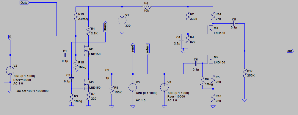

Интересная мысль в голову пришла использовать в качестве лампы для петли 12dw7, по идее это микс из 12ax7 и 12au7 в одном корпусе.
Тут как мне видится можно сделать очень удачный гибрид, пустив 82ю на сенд и 83ю на ретерн.
Одно меня смущает - lnd 150 даст нам ток, не самый оптимальный для 82й лампы, а dn2540 нет желания применять по причине стоимости. Такая вот дилема :-)

Смотря что Вы собираетесь делать с источниками тока. Реально можно обойтись обычными транзисторами, BJT, MOSFET, и т.д. Примерно также, как это сделано для фонокорректора у Хагермана. Остаётся найти где взять смещение, но не думаю, чтобы это было проблемой.
Кстати, мы же, вроде, закупались DN2540 и выходило это что-то около доллара на транзистор.

сейчас я в свободное время перерисовываю нашу петлю Вайт-Каскод в LND150 версию полностью, думаю, для начала, стоит попробовать этот вариант, он мне очень симпатизирует возможностью реализации на отдельной плате без необходимости накала.
А дальше уже к гибриду можно переходить :-)

Владислав, объясните, пожалуйста, логику и порядок расчета по теплу.
Условно говоря, мы делаем WCF на lnd150, чем я должен руководствоваться при определении максимального тока?

Я оставлю на часть номер 2, тем более, что модель в LTspice я уже накидал.
Это еще только в процессе, но большая часть готова
Дайте рекомендации, пожалуйста, что надо смотреть и каким образом :-)

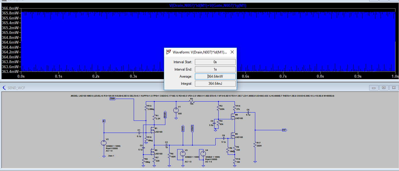

#890
Сообщение poty » 06 июн 2018, 19:04
Смените тестирование на transient, по окончании - нажмите на клавиатуре кнопку Alt и наведите курсор мыши на любой LND. Появится "градусник", кликните левой кнопкой мыши. Появится график моментальной мощности этого компонента. Щёлкните в окне графиков левой кнопкой мыши на заголовке графика, зажав кнопку Ctrl На клавиатуре. Появится окно, в котором будет дана средняя мощность элемента (Average).

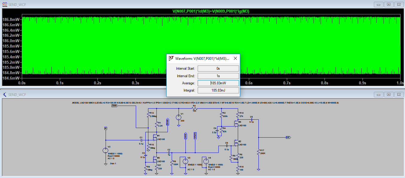

Сообщение Евгений Михеев » 06 июн 2018, 22:09
Итак, вот что получилось
1 верхний LND send
2 нижний LND send

Сообщение poty » 06 июн 2018, 23:21
Теперь нужно сравнить с рассеиваемой мощностью при 40 градусах. Если меньше - всё в порядке, если больше - нужно твикать.
Также стоит проверить не вышли ли за границы предельного напряжения и тока.

Сообщение Евгений Михеев » 06 июн 2018, 23:42
Если я верно понял график Power Dissipation vs. Ambient Temperature то при 40 градусах имеем 0,6Вт
#894
Сообщение poty » 06 июн 2018, 23:47
Значит - проходим. Ток не должен превышать 30мА, напряжение - 500В.
